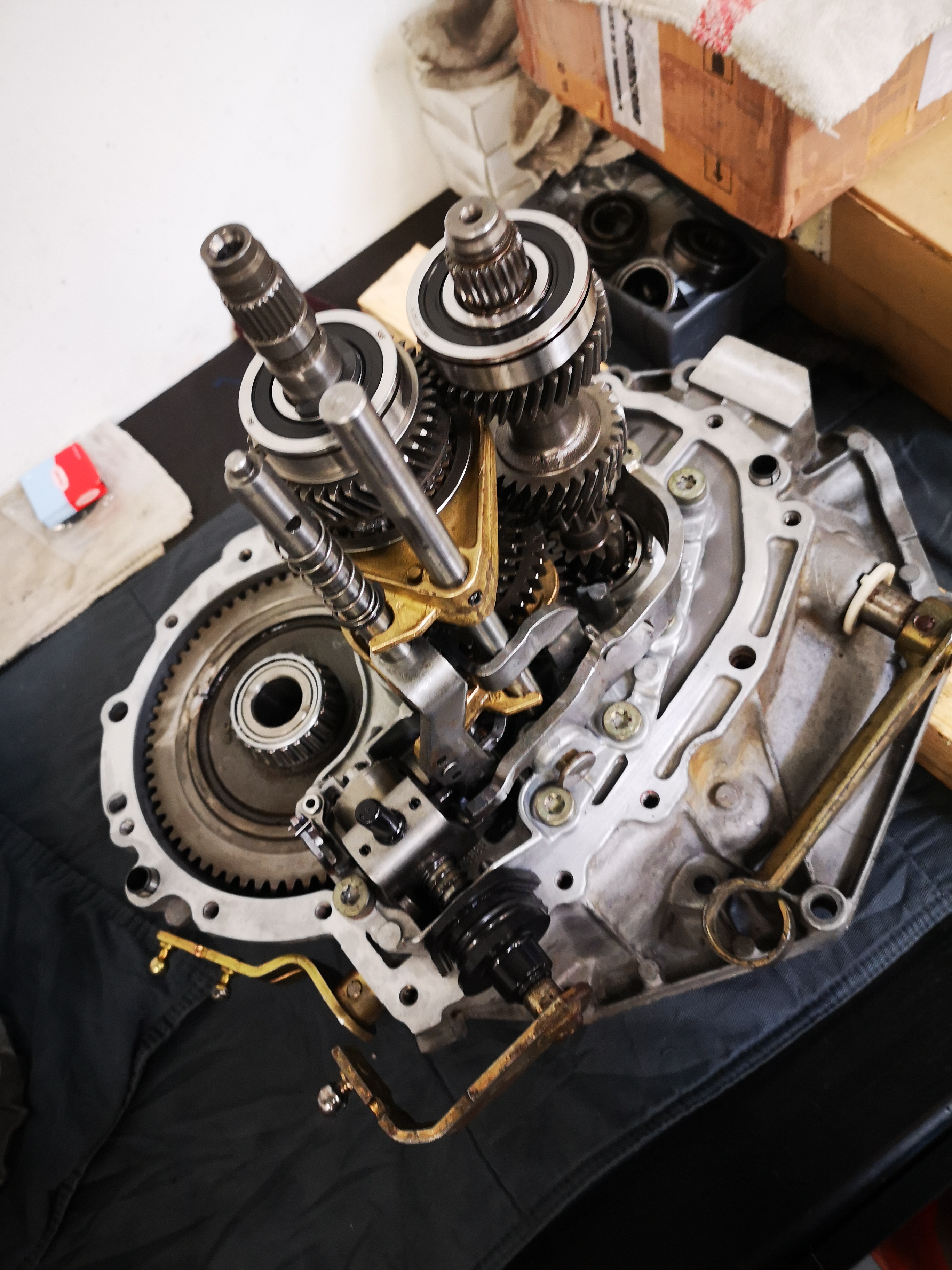

Ça sent la fin, synchro tout neuf, pignon de 5 neuf, les roulement, la petite fournitures, et restera plus qu'à remonter tout ça :ok:

Ma boîte à pris du retard... Suite à des problèmes de longueur d'arbre... Mais c'est rentré dans l'ordre :ok:

Bon la boîte est prête, ce midi remontage autour d'un sandwich avec le chef d'équipe :rolleyes:

Dimanche pluvieux dimanche heureux, remontage de la boîte sur la rallye avec l'aide d'un ami pour renquiller la boîte, petite astuce que mon chef d'équipe m'a expliquer, on coince une clé de 11 entre la fourchette d'embrayage et une tige fileté du support de boîte, du coup la fourchette bloquer pas de risque que la butée sorte...
Bref remontage OK, remplacement du joint de compteur qui fuyait je pense... Me reste à changer mes bougies, faire le jeux au soupapes, commander un triangle de monnayeur, un joint de bocal de freins et faire disque plaquette avant et voir pour deux pneus dans peu de temps...
En tout cas c'est un régal une boîte refaite à neuve :rolleyes:
