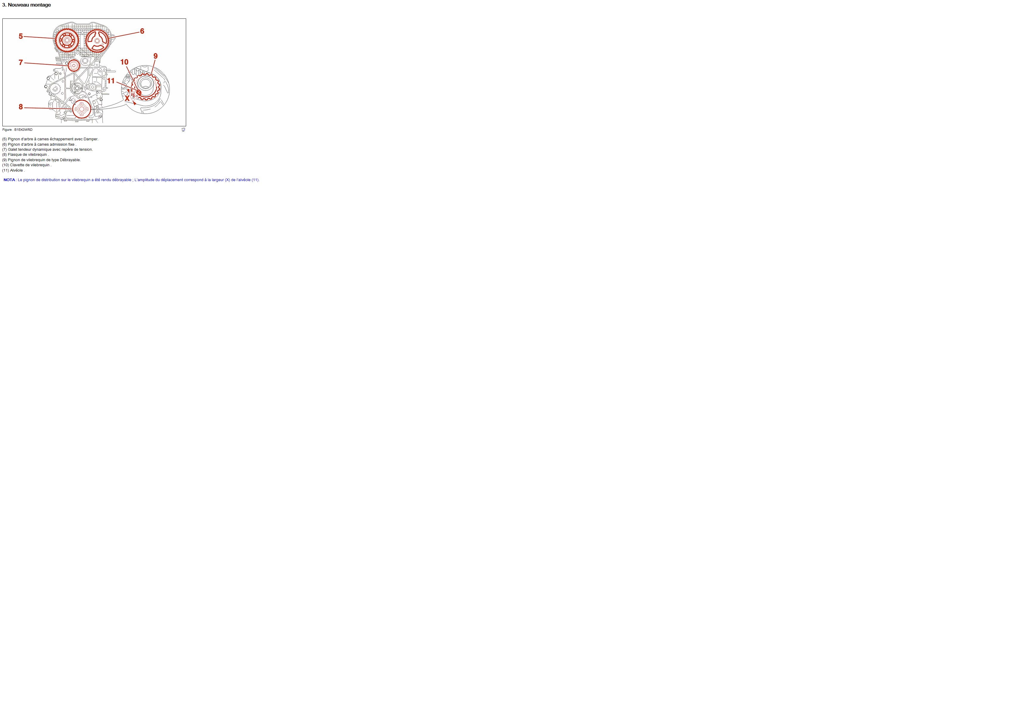

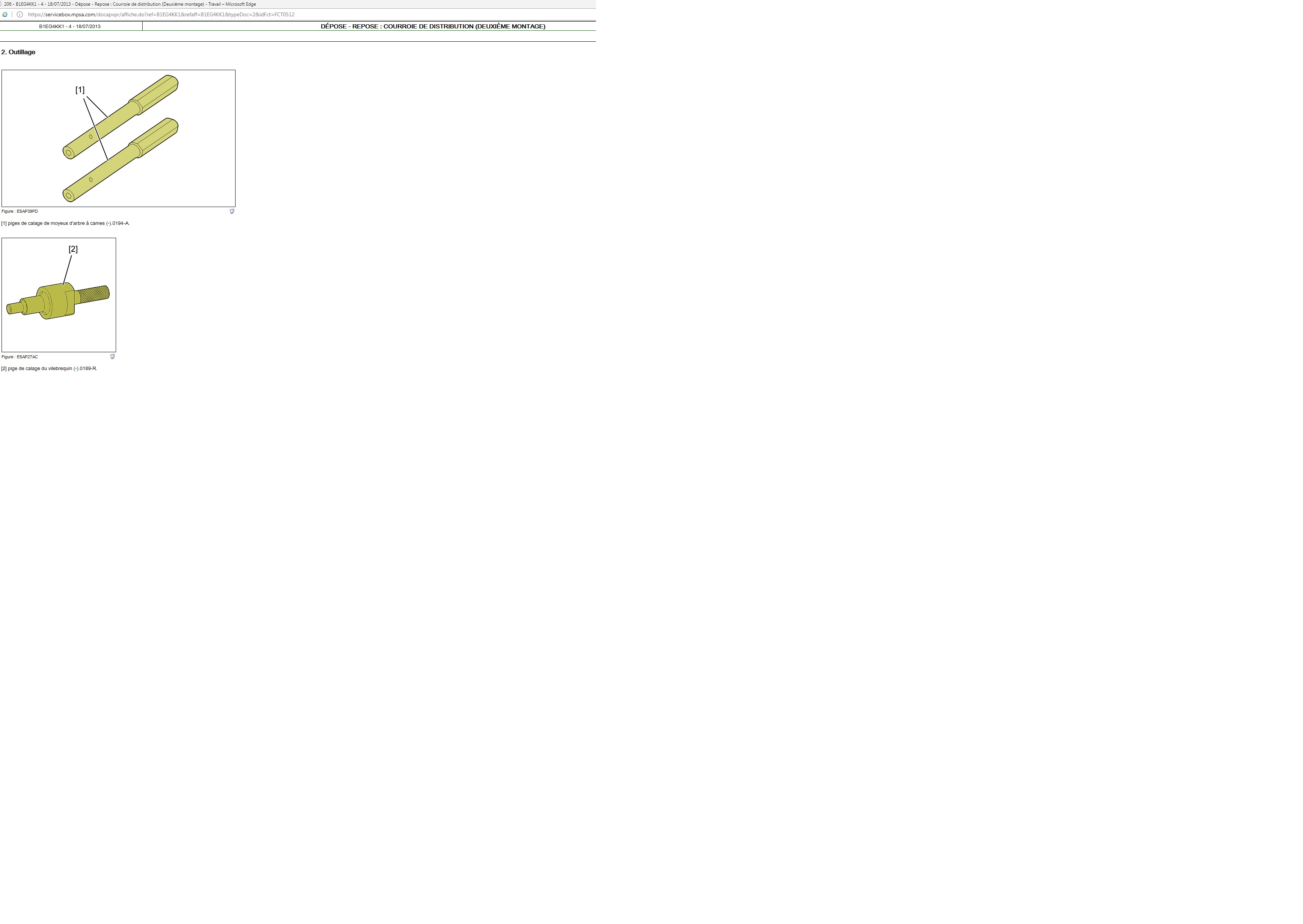

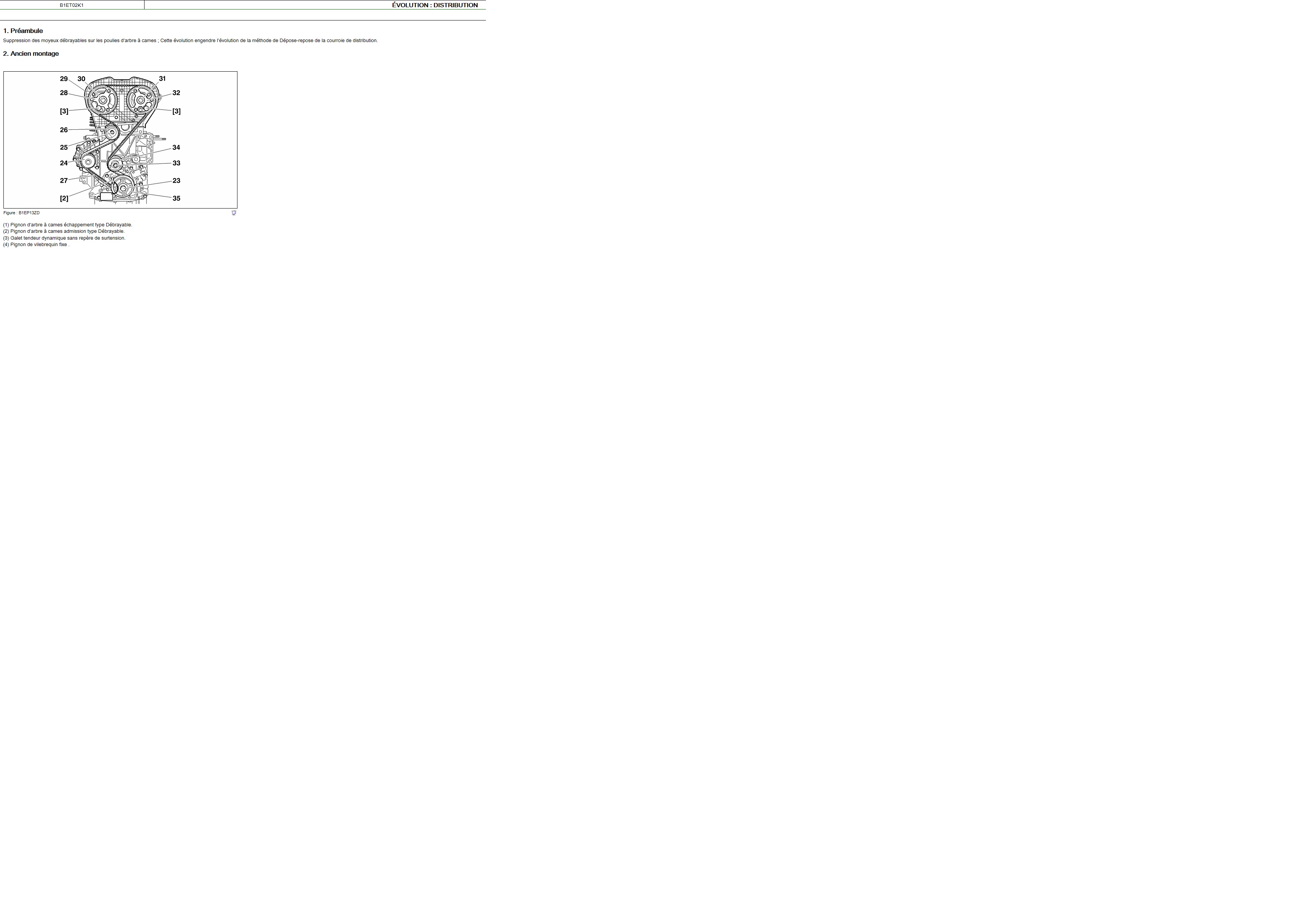

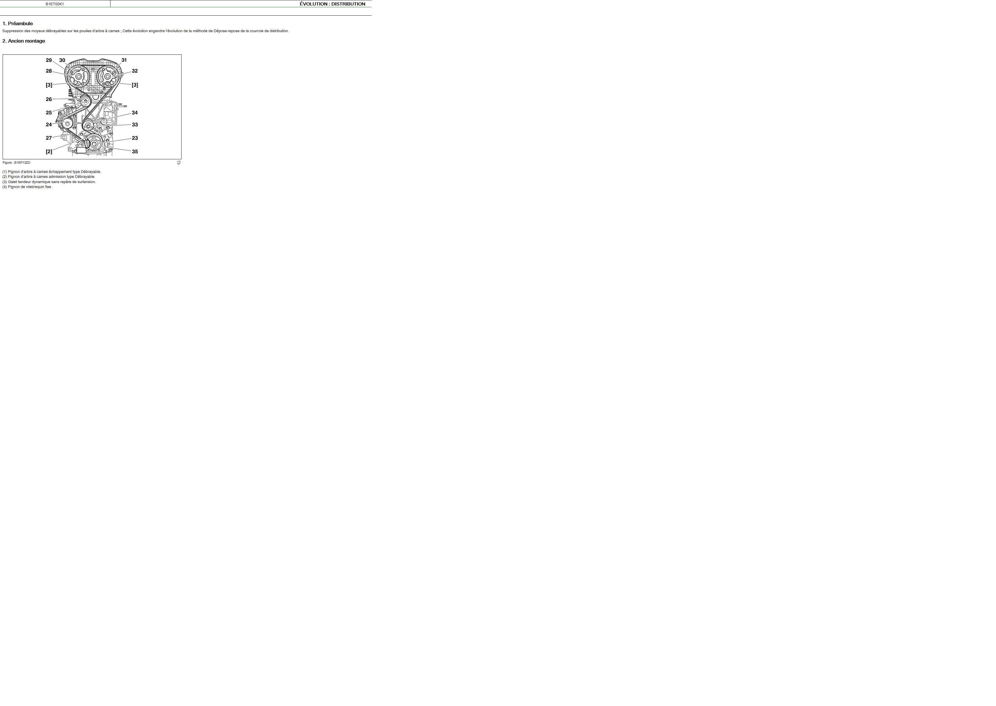

Moi je vérifierai le calage de la distribution avec les piges adaptées, c'est pas la première fois que je le dis, jean Luc te pose la même question et le gros avantage c'est qu'à part du temps ça ne coûte rien

J irai voir le garage en bas de chez moi pour voir le calage de la courroie , je ne peux pas le faire et ne sais pas le faire .

Bref des que je peux je vais voir le garage en bas de chez moi pour voir le calage de la distri et éventuellement les compression .

Le garage me prends la 206 jeudi prochain pour voir le calage.
