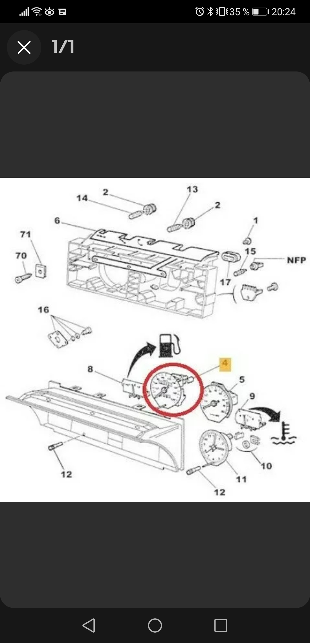

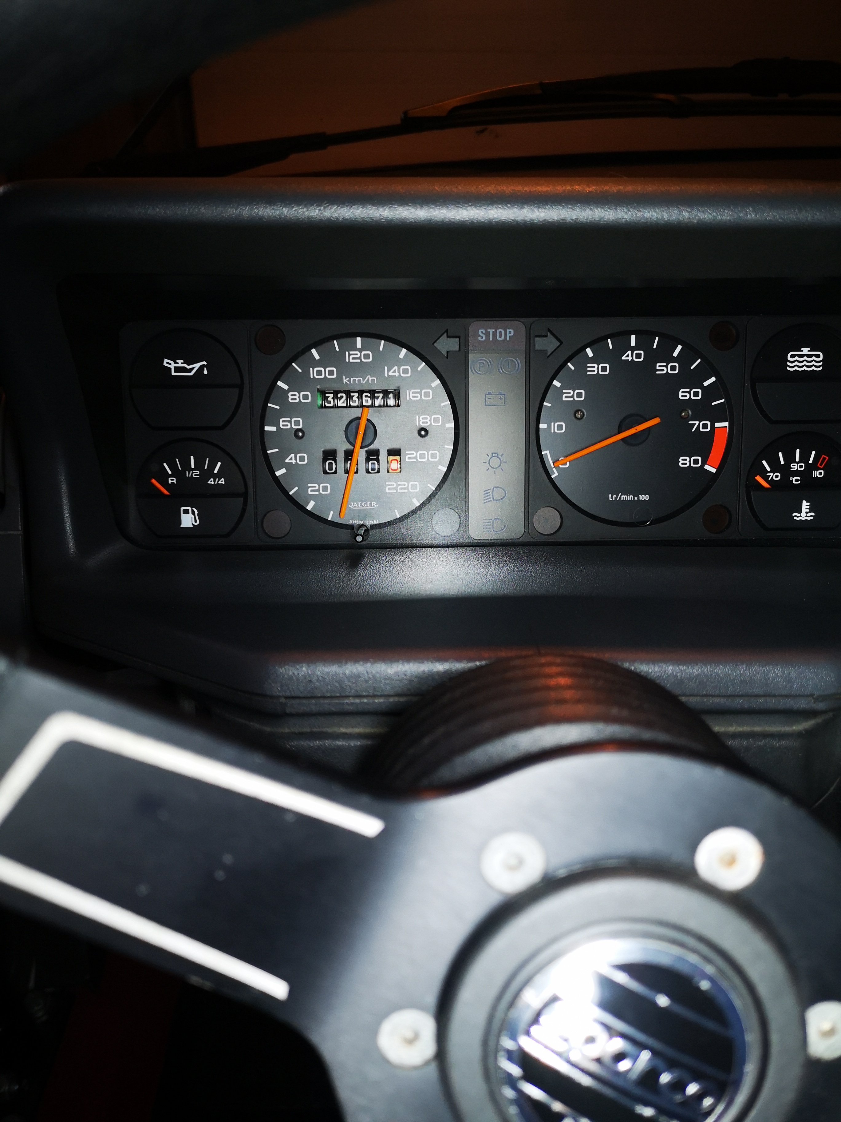

Ça y est je me suis décidé à démonter le compteur même si j'aurai pas du... Le petit triangles du monnayeur en a fait les frais... Faudra que j'en trouve un...
par contre je sais pas où je peut trouver l'entourage du bouton de remise à zéro du compteur journalier celui qui va sur la tige qui dépasse du compteur
laquelle j'avais au démontage mais je ne met plus la main dessus... C'était pas ma journée...
Tout ça pour lui remettre son kilométrage officiel calculer grâce à histovec
et aussi l'aiguille du compteur de vitesse au bon endroit...

C'est la pièce 12 qui me manque
ou je peut trouver ça ?

Je dois avoir ca Laurent...laurentweber87 a écrit : 02 avr. 2022, 20:25 C'est la pièce 12 qui me manqueou je peut trouver ça ?

D'accord Jp merci

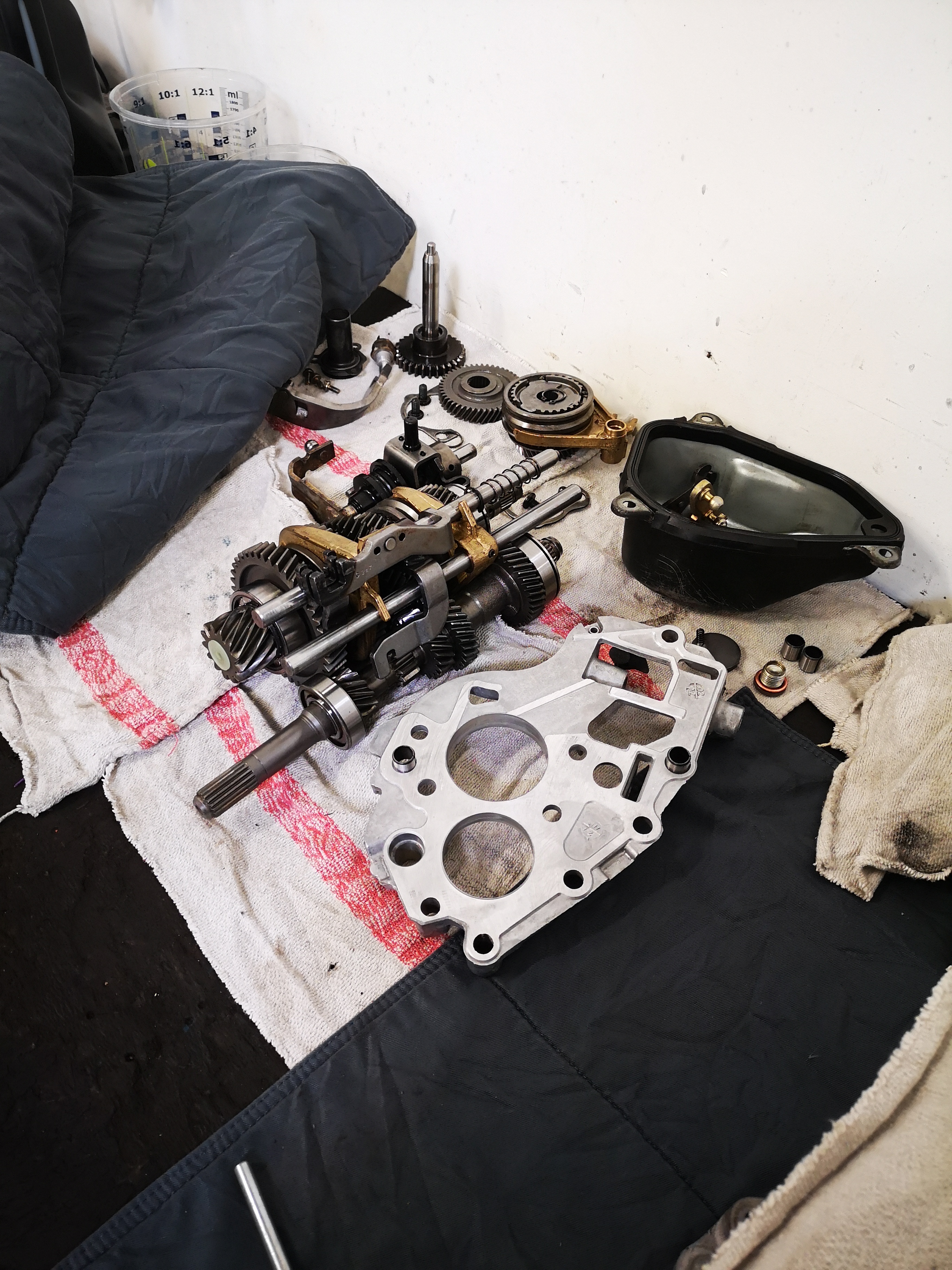

En cours de remontage, ça sent la fin

Ici ===> https://youngtimersclassic.com/fr/piece ... 34695.htmllaurentweber87 a écrit : 02 avr. 2022, 20:15 Le petit triangles du monnayeur en a fait les frais... Faudra que j'en trouve un...![]()

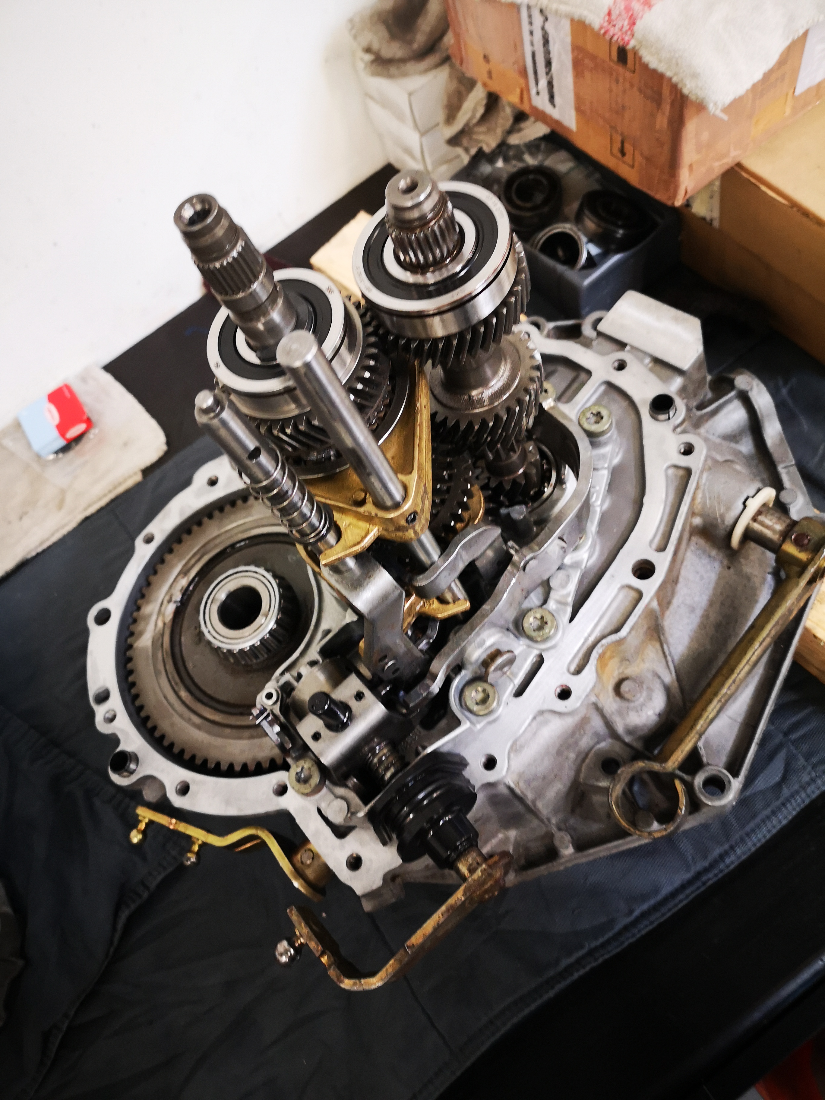

Re: 205 Rallye "Limouzi"

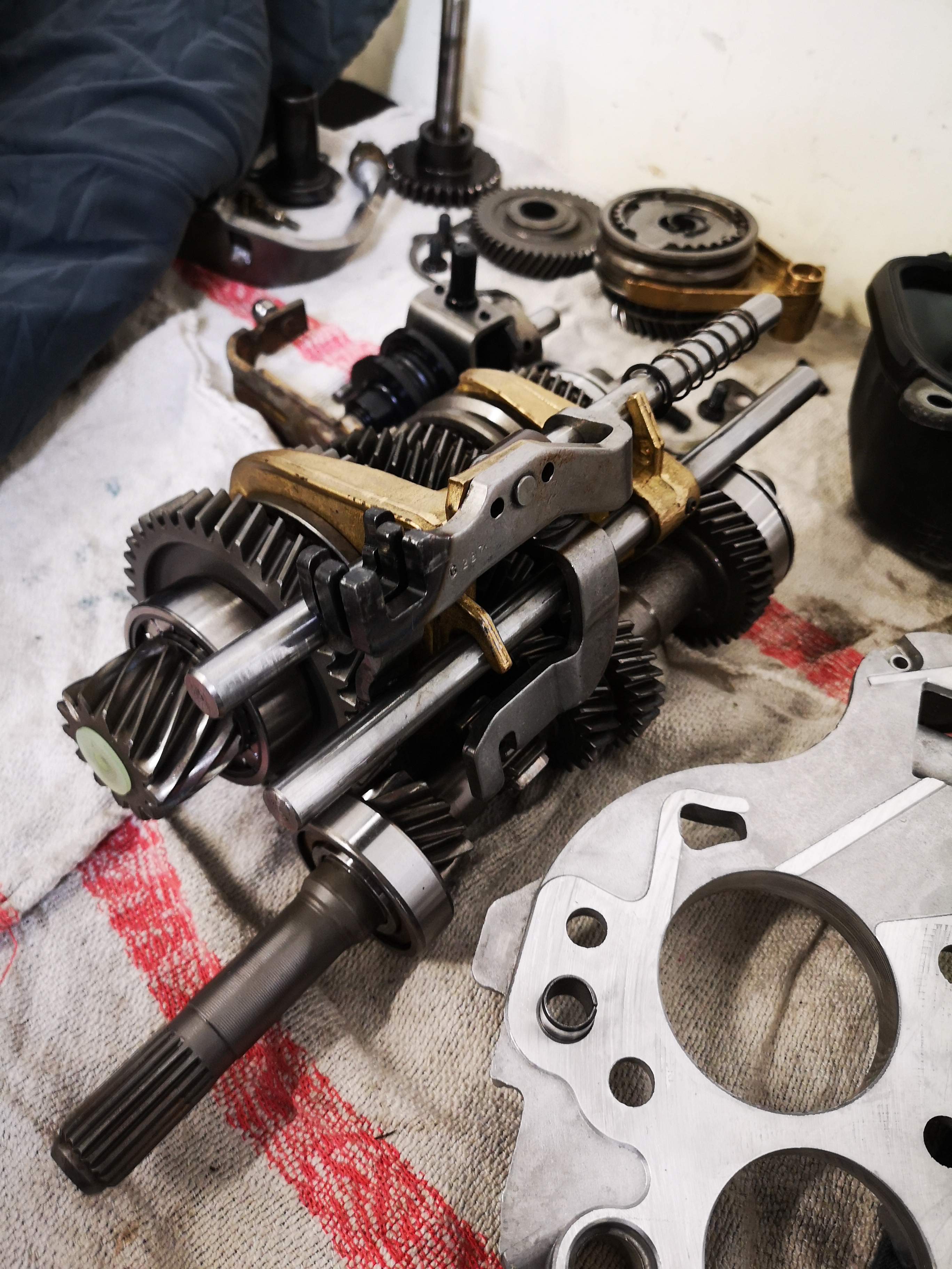

Je ferais une commande quand j'aurai terminé avec la bête
Ça sent la fin, synchro tout neuf, pignon de 5 neuf, les roulement, la petite fournitures, et restera plus qu'à remonter tout ça
Ma boîte à pris du retard... Suite à des problèmes de longueur d'arbre... Mais c'est rentré dans l'ordre

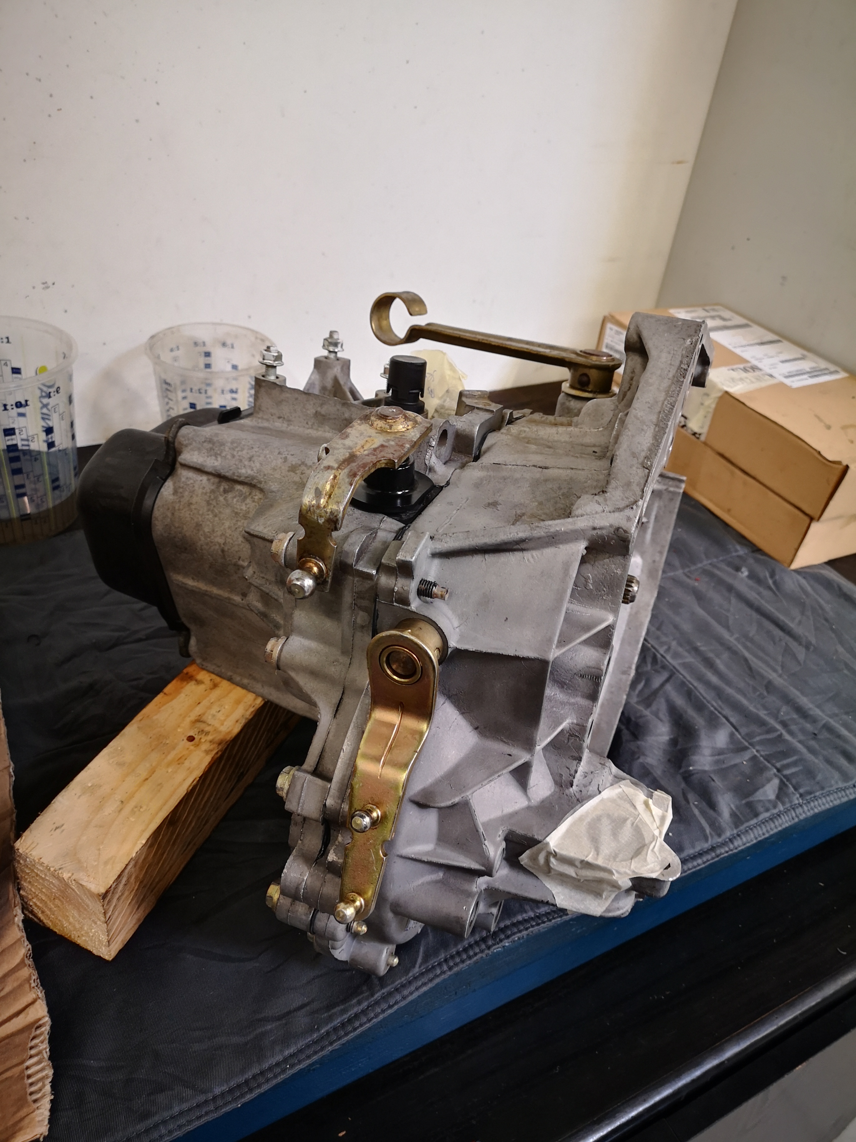

Bon la boîte est prête, ce midi remontage autour d'un sandwich avec le chef d'équipe

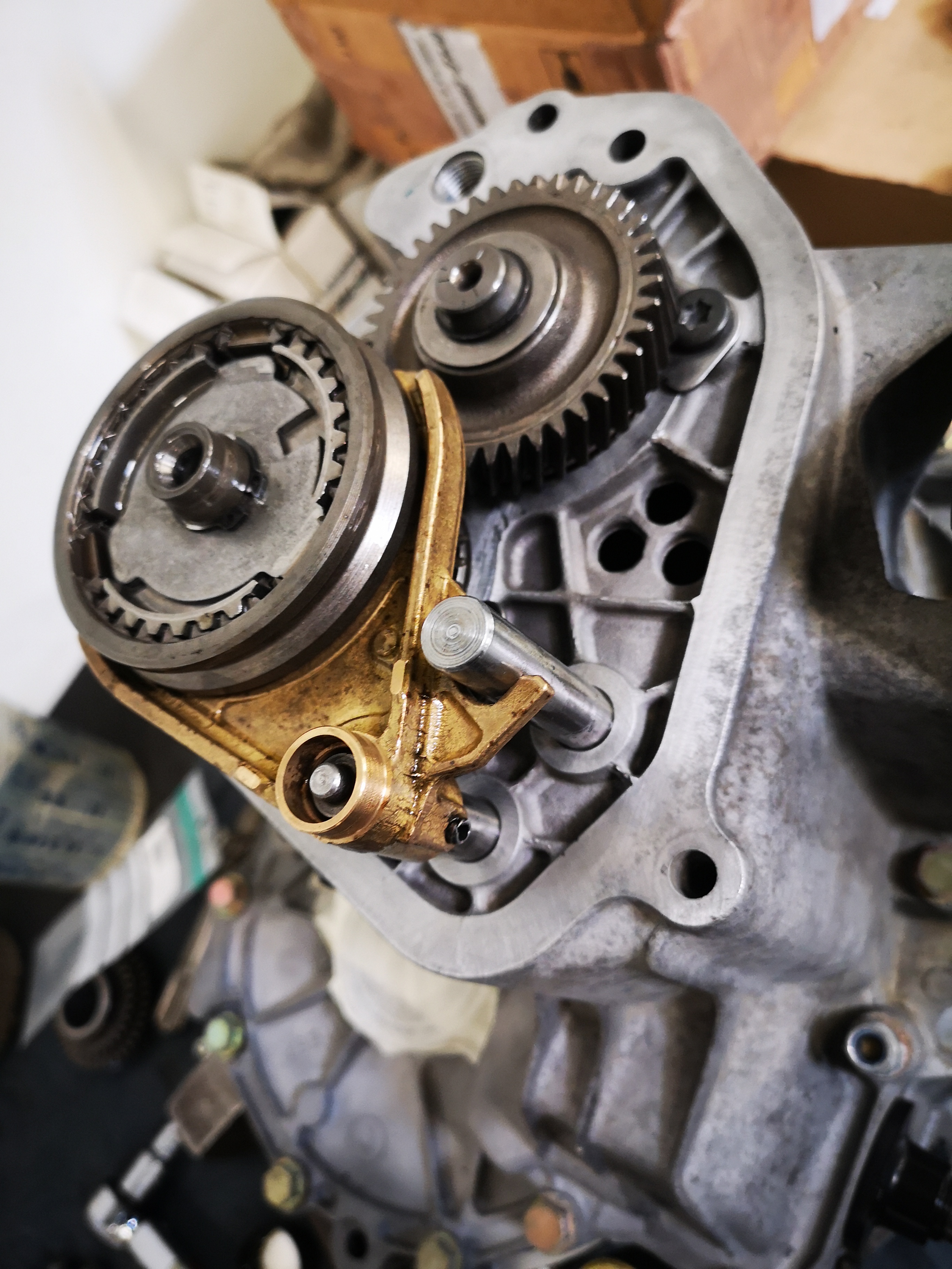

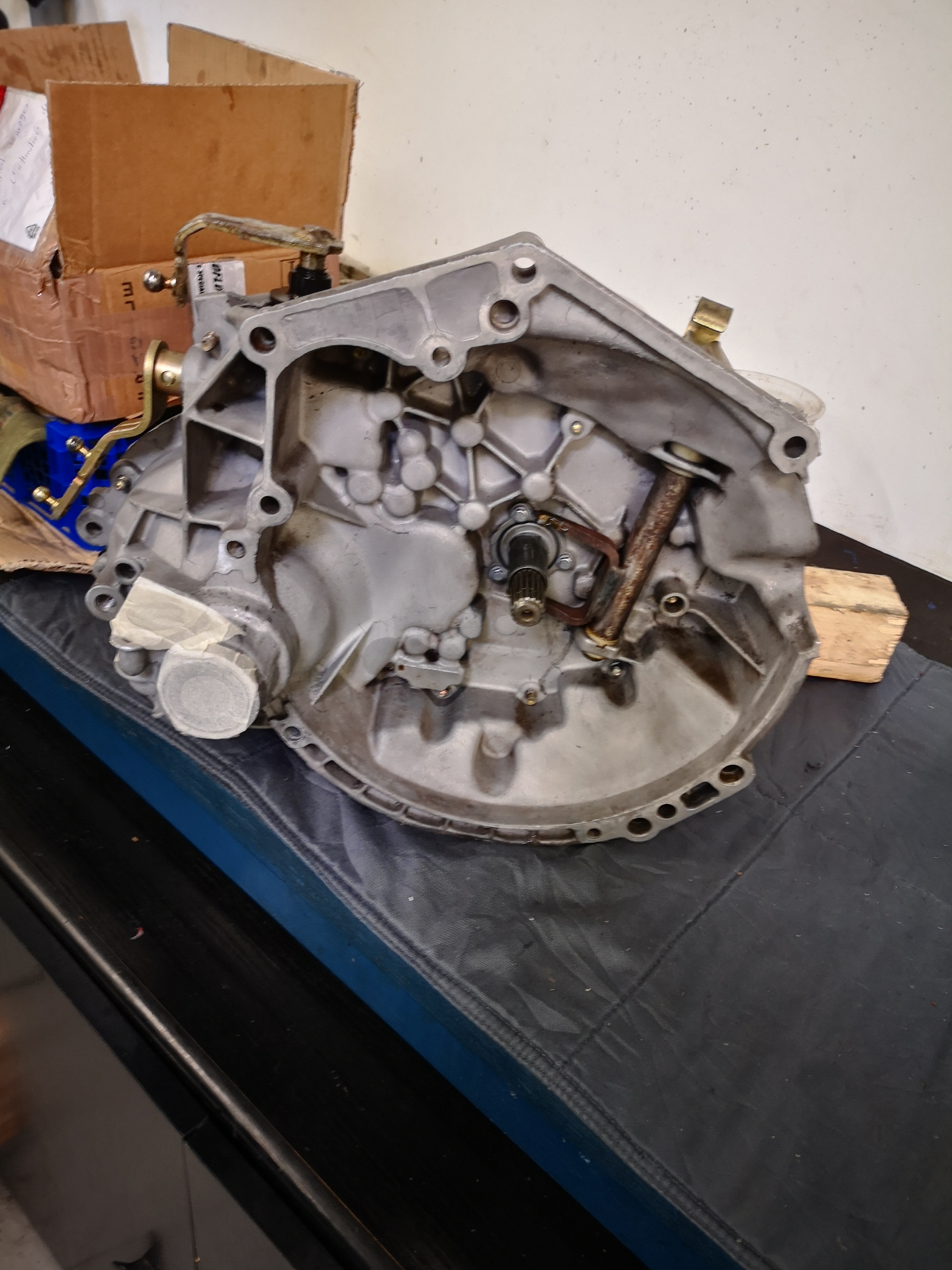

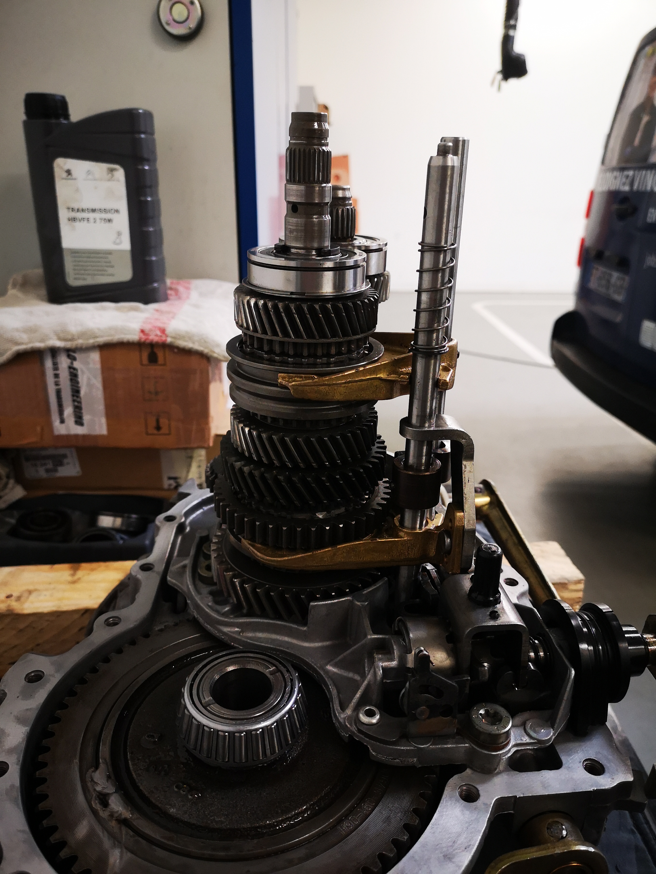

Dimanche pluvieux dimanche heureux, remontage de la boîte sur la rallye avec l'aide d'un ami pour renquiller la boîte, petite astuce que mon chef d'équipe m'a expliquer, on coince une clé de 11 entre la fourchette d'embrayage et une tige fileté du support de boîte, du coup la fourchette bloquer pas de risque que la butée sorte...
Bref remontage OK, remplacement du joint de compteur qui fuyait je pense... Me reste à changer mes bougies, faire le jeux au soupapes, commander un triangle de monnayeur, un joint de bocal de freins et faire disque plaquette avant et voir pour deux pneus dans peu de temps...
En tout cas c'est un régal une boîte refaite à neuve

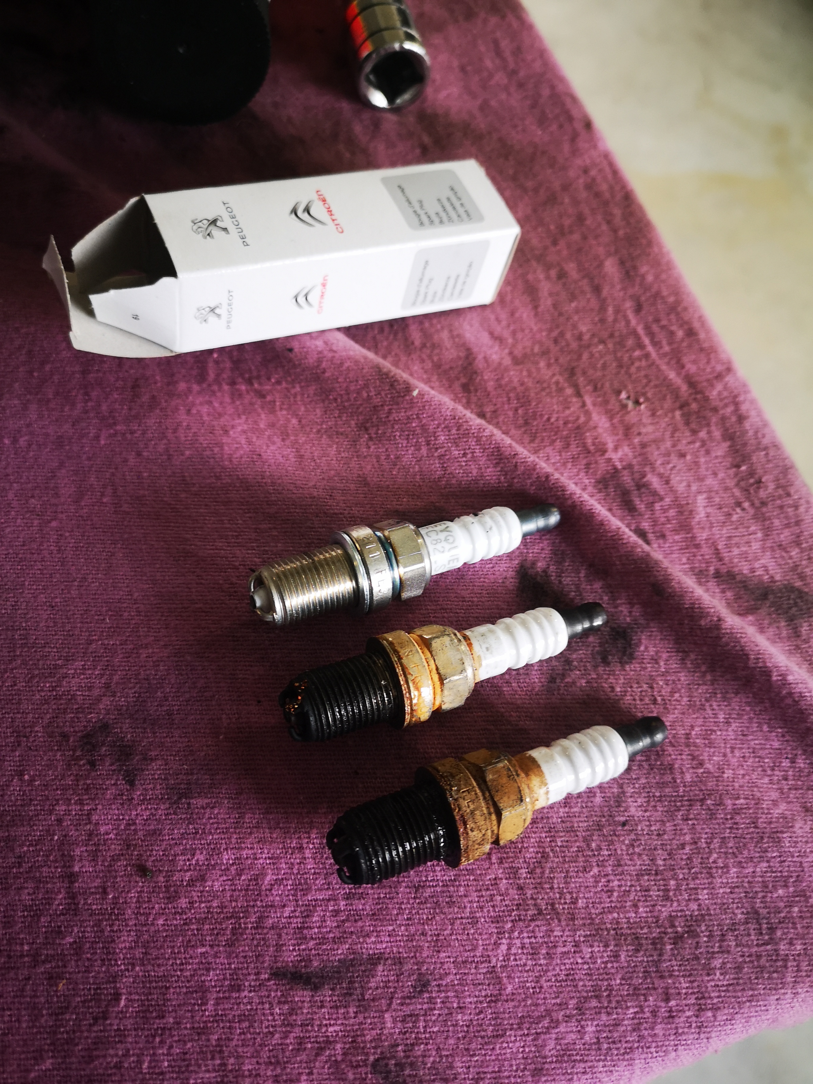

Autocollants de custode changer des deux côtés, la vache ceux de la voiture était orange
Et remplacement des bougies qui avait subit le lavage moteur

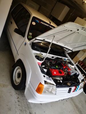

Salut à tous, ce matin direction la belle famille pour un petit repas, et du coup on prend la rallye, je la démarre dans le garage et paf elle coupe... Du coup dans la précipitation je change le module que j'avais dans mon stock, un Bosch tout neuf avec la pâte... Résultat démarrage nickel, ma question est y a t'il des modules de qualité différentes, le module que j'avais était d'une marque inconnue, vous avez des avis, la j'ai bobine Bosch module Bosch et bougies toutes neuves faut que je re commande un module ne sait on jamais..
