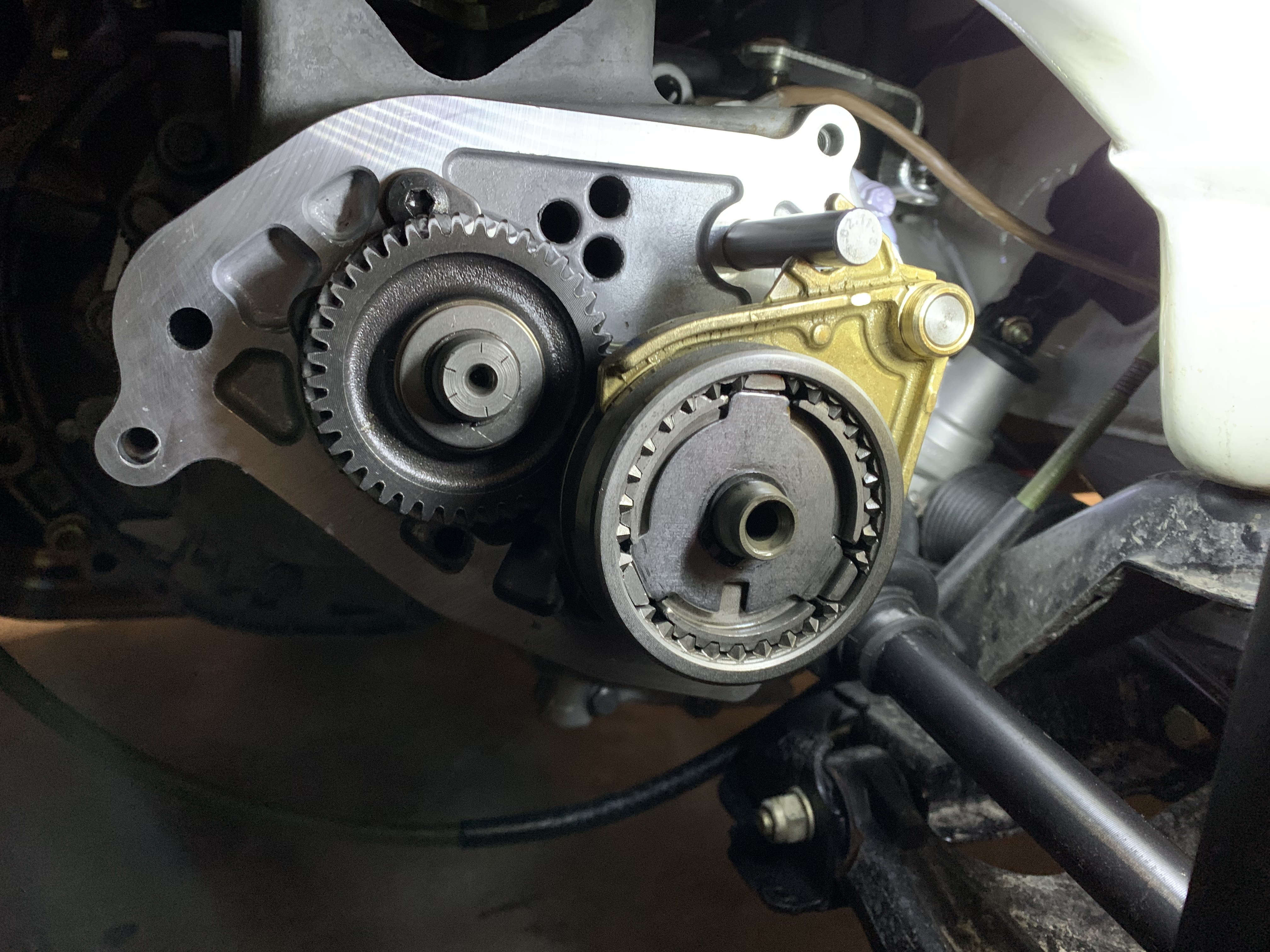

Pignon de 5ème remonté.
Plus qu’à tester tout ça.
J’espère que j’ai pas fait de conneries !! :mrgreen:

C'est un 35x41? En tout cas ces beau <oo>

Heuuu j’ai pas compter les dents !! :mrgreen:
Mais c’est un pignon de 5 MA5s. :ok:

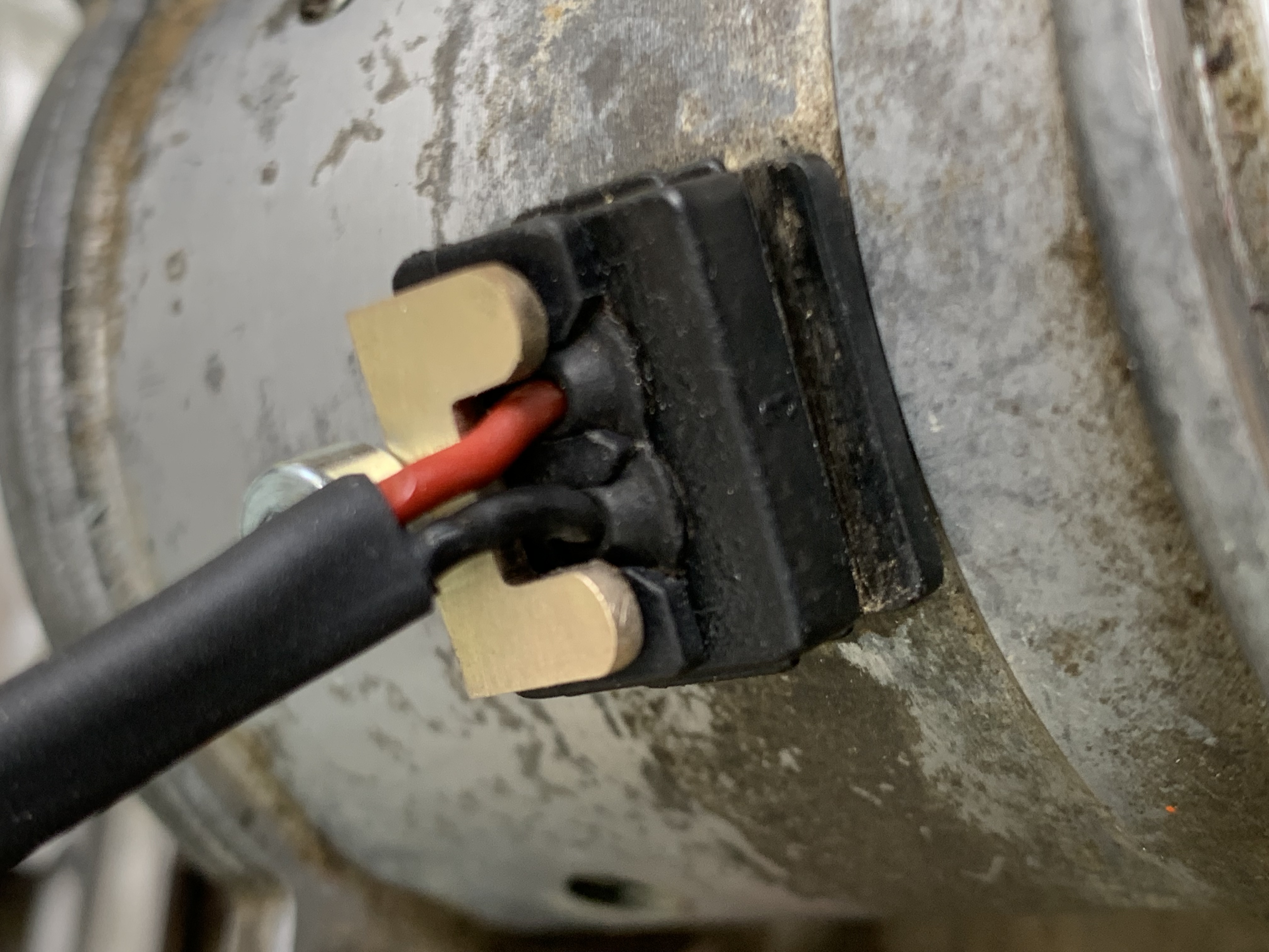

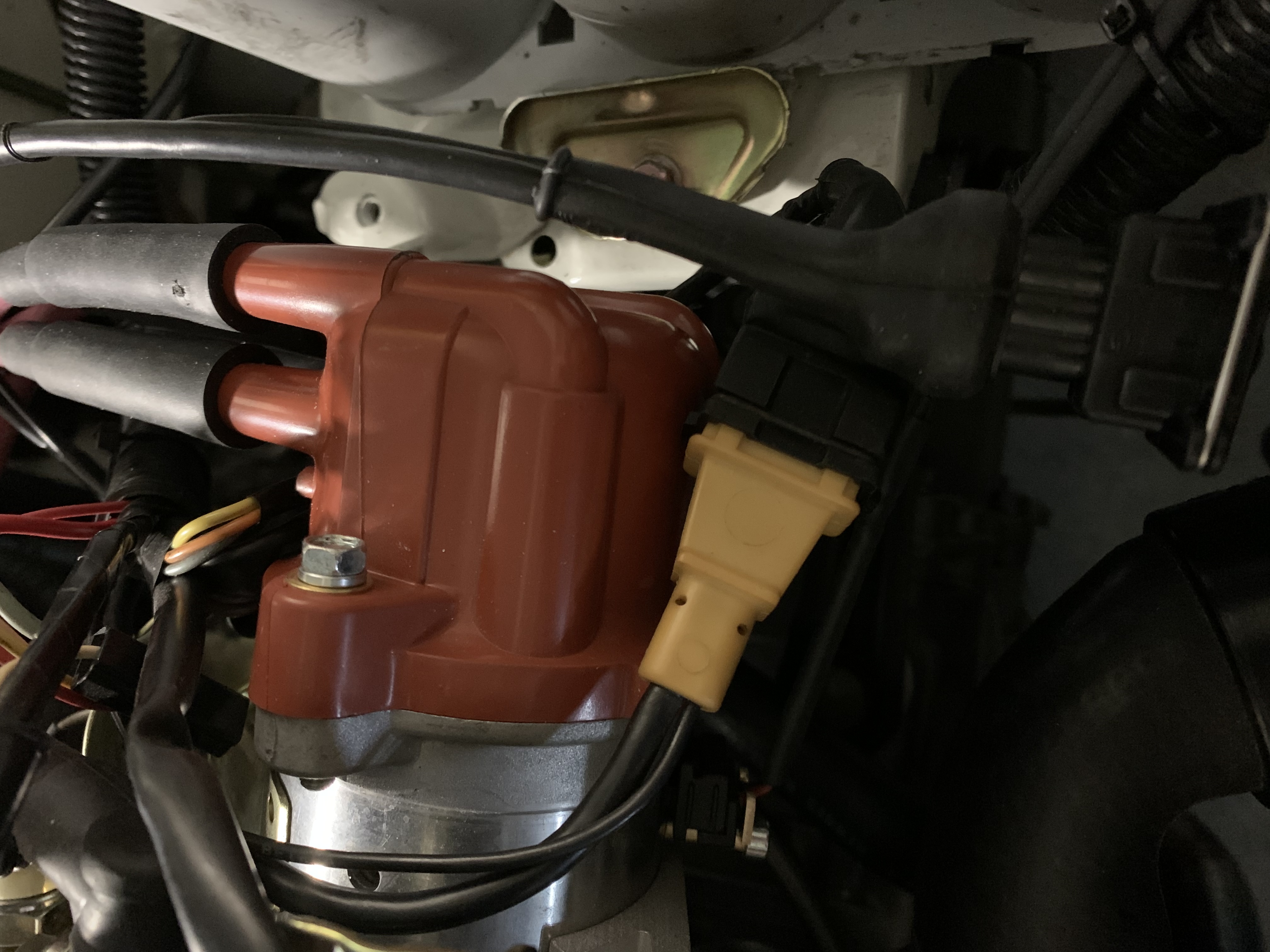

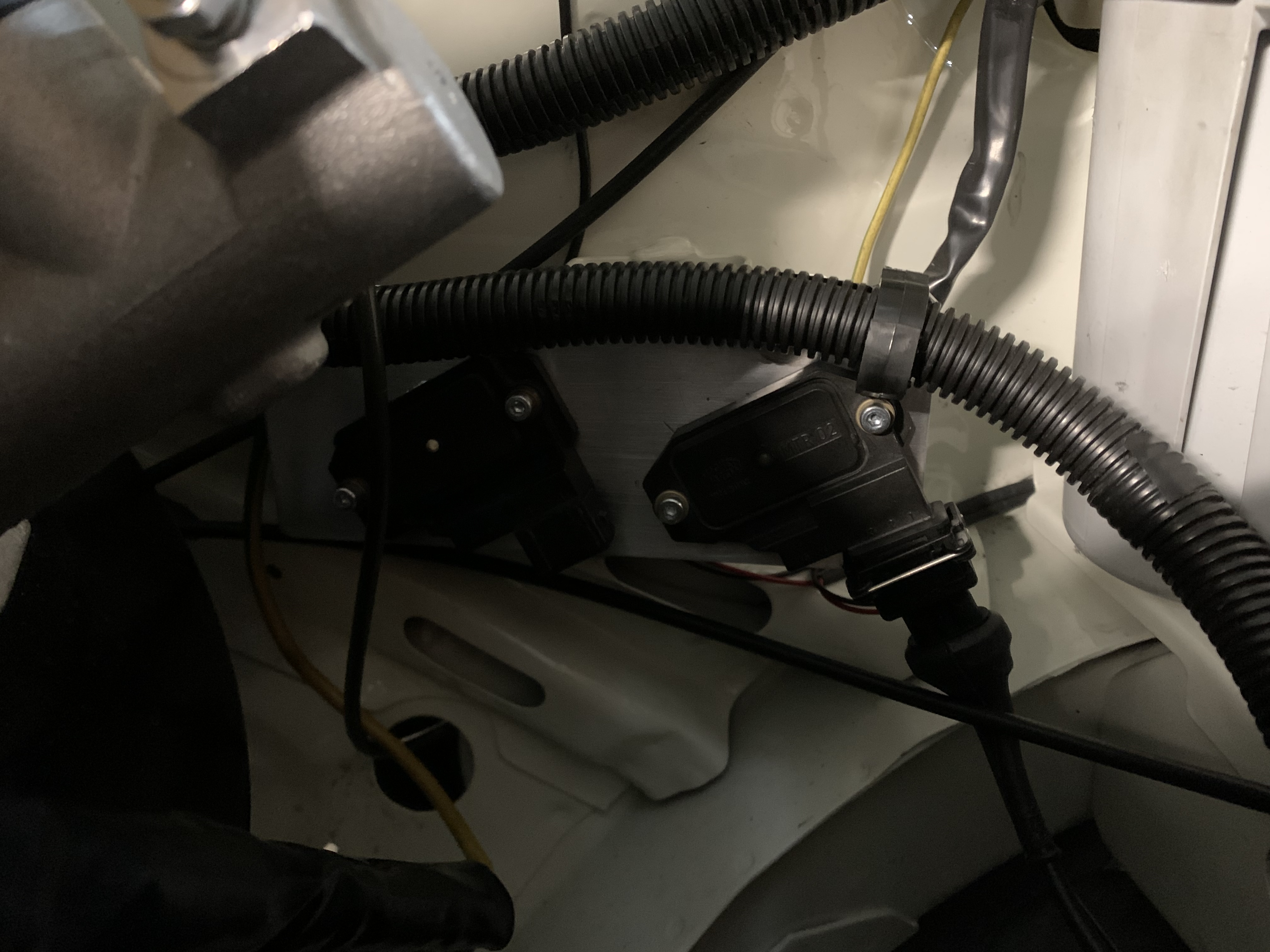

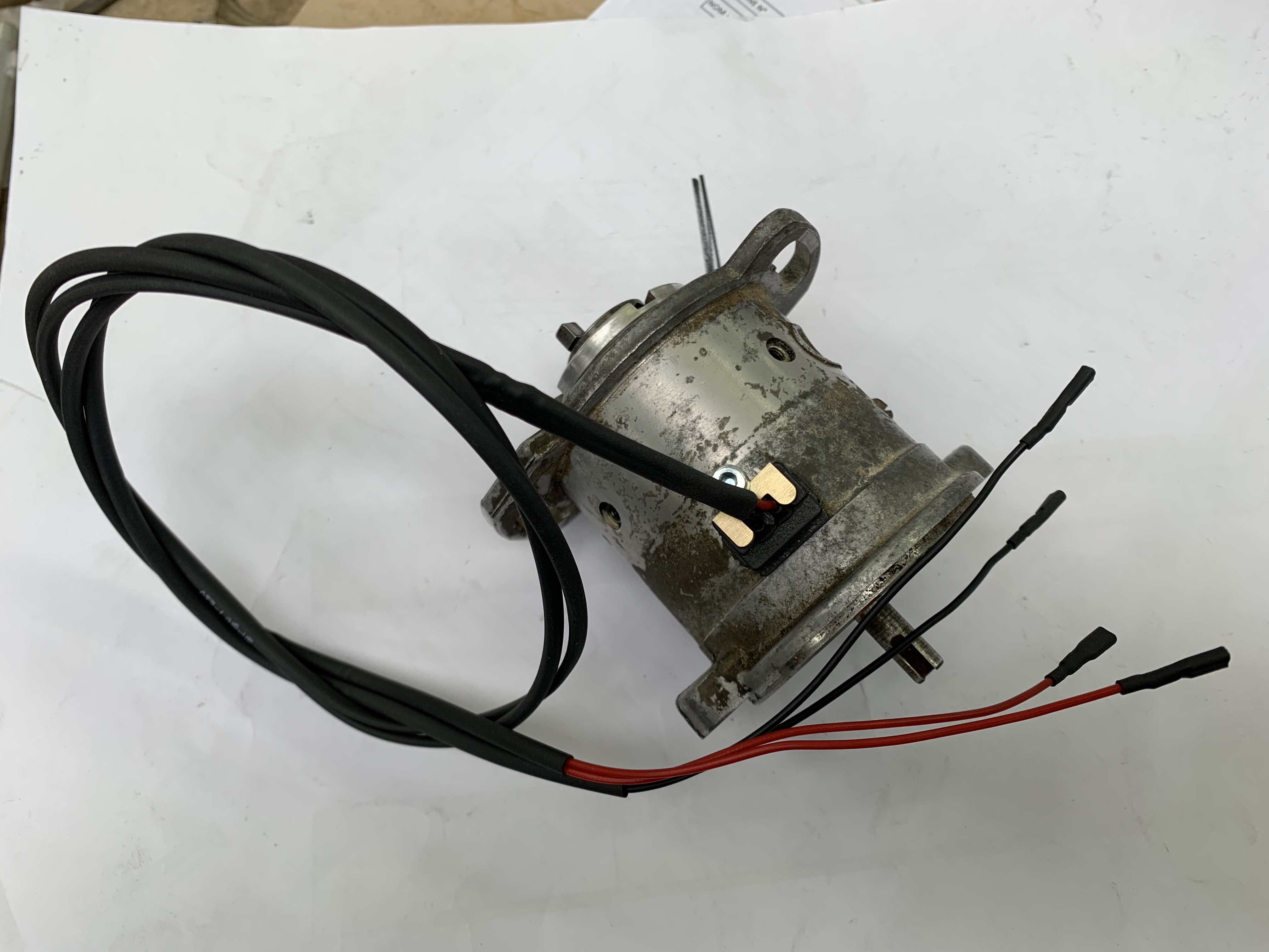

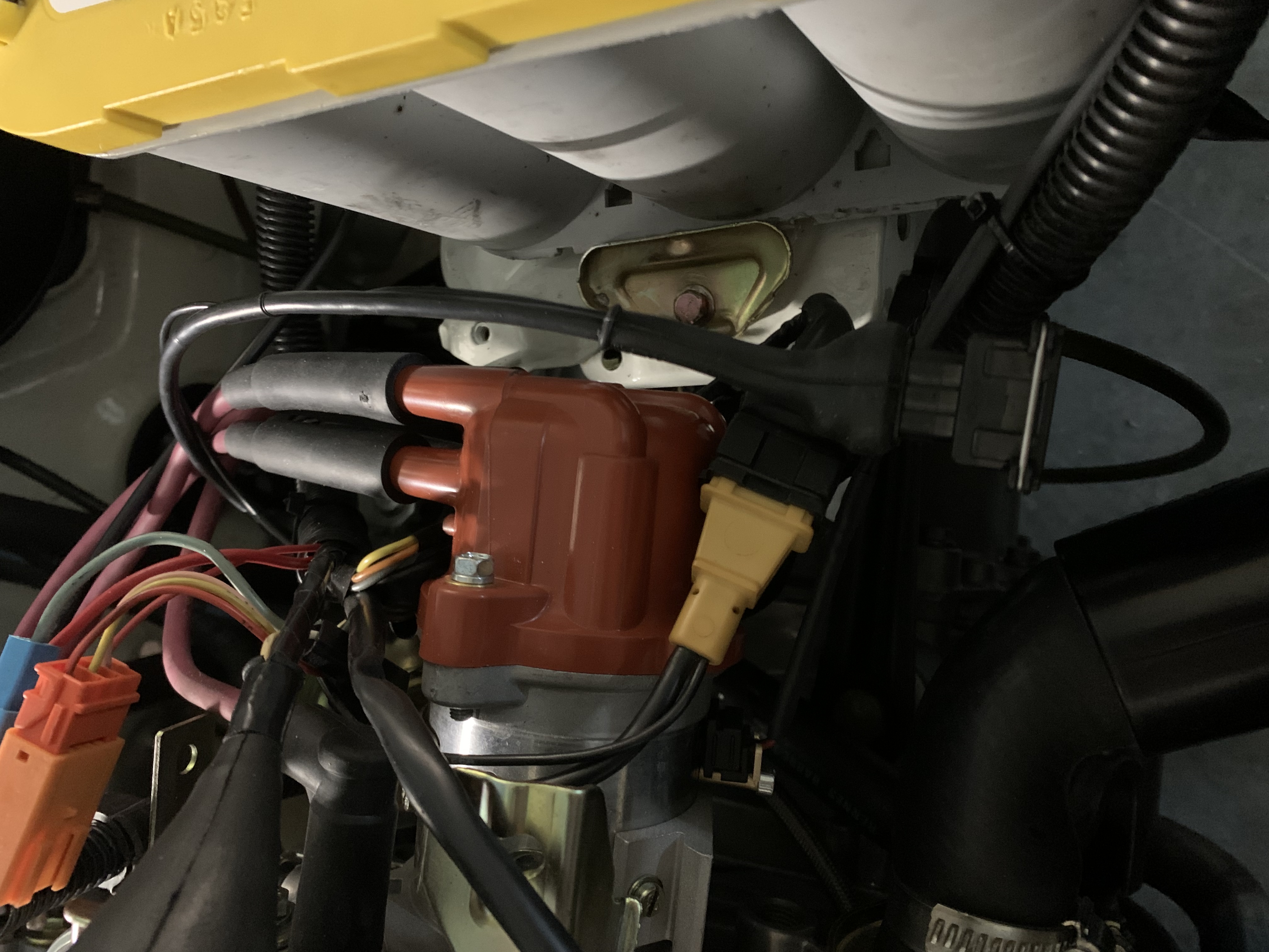

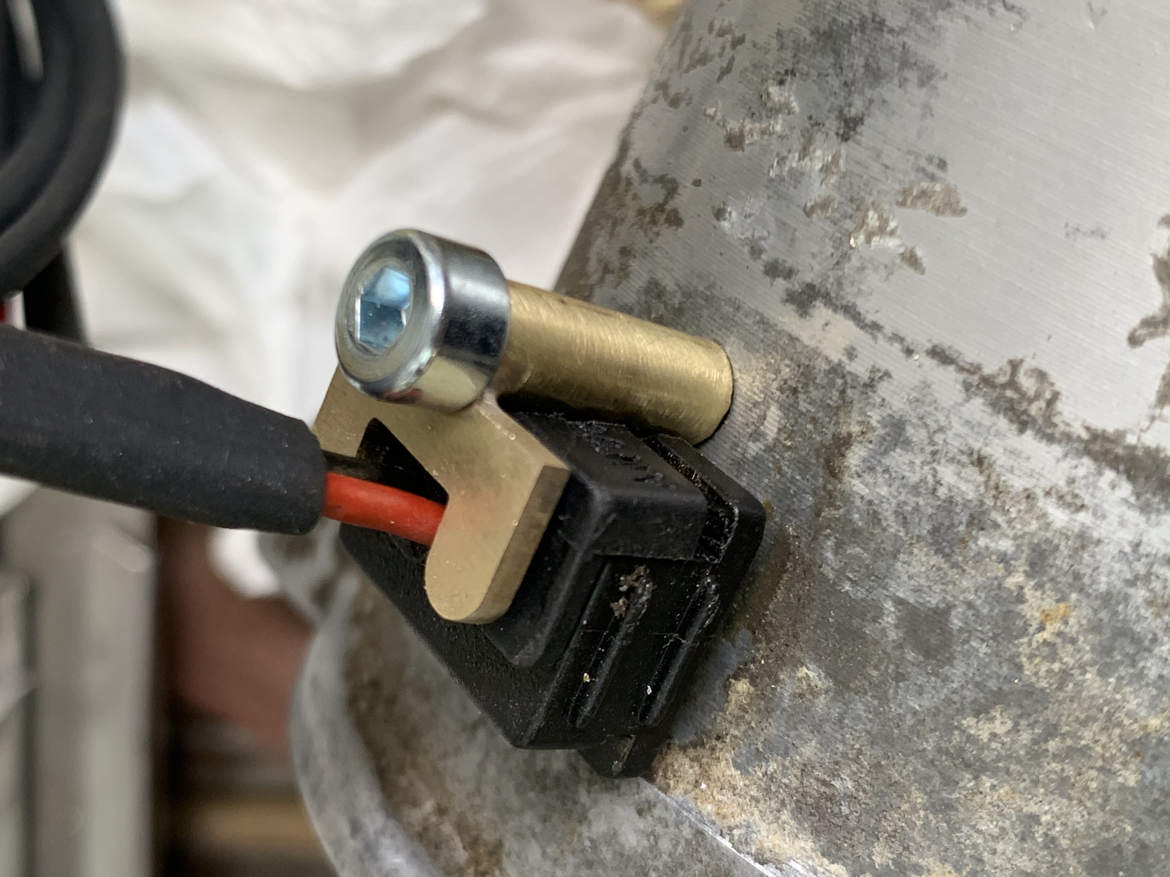

Dans le cadre de la fiabilisation de mon auto voici le montage de ma platine double module d’allumage.
Voici le montage pour déporter le branchement du module sur l’allumeur. La prise vient d’un fil de gti.
Pour le branchement du module au faisceau j’ai pris le reste du fil de gti pour en faire une rallonge.
La platine porte module avec la fiche à déplacer pour le changement de module.
Messages : 13435
Has thanked : 451 times
Been thanked : 1087 times
:rolleyes: intéressant ce montage :ok:
Messages : 5782
Has thanked : 652 times
Been thanked : 1002 times
jean-luc13 a écrit : 10 avr. 2022, 19:23 :rolleyes: intéressant ce montage :ok:
J’ai fait comme je pouvais et comme je le pensais en version simple.
C’est pas du grand luxe. Mais c’est fonctionnel !!
Messages : 19642
Has thanked : 1595 times
Been thanked : 1142 times
2 modules déportés. J'ai toujours vu ça sur les GrA :ok:
Messages : 5782
jean a écrit : 10 avr. 2022, 21:55 2 modules déportés. J'ai toujours vu ça sur les GrA :ok:
Ha mais je ne prétend pas avoir trouvé l’idée du siècle !! Bien au contraire, c’est inspiré de ce que j’ai lu sur ce forum et des nombreuses discutions sur les petits aléas qui ont fait l’infortune de certains sur la route ou en course.
Moi je ne fais que montrer ce que j’ai pensé comme emplacement et câblage. Le câble gti n’est pas de moi mais c’est Cricri qui me l’a souflé. Quant à l’emplacement de la platine, c’est celui qui m’a semblé le plus adéquat pour moi et ma config de compart actuel.
Messages : 5921
Has thanked : 474 times
Been thanked : 676 times
Je me souviens d'un montage tout beau tout propre avec carrément le duo déporté bobine + module, ça devait être à la place du lave glace.
ça évite l'immobilisation !
ça me fait penser qu'il faut que je test les innombrables modules qui traînent dans mes caisses et sacs dans la voiture ! :lol:
Messages : 19642
Teelck a écrit : 11 avr. 2022, 07:00 Ha mais je ne prétend pas avoir trouvé l’idée du siècle !! Bien au contraire, ...
Ma remarque n'était pas pour te dire que tu n'avais rien inventé ! :lol:
Je validais l'idée parce que c'est la plus répandue et éprouvée :ok:
