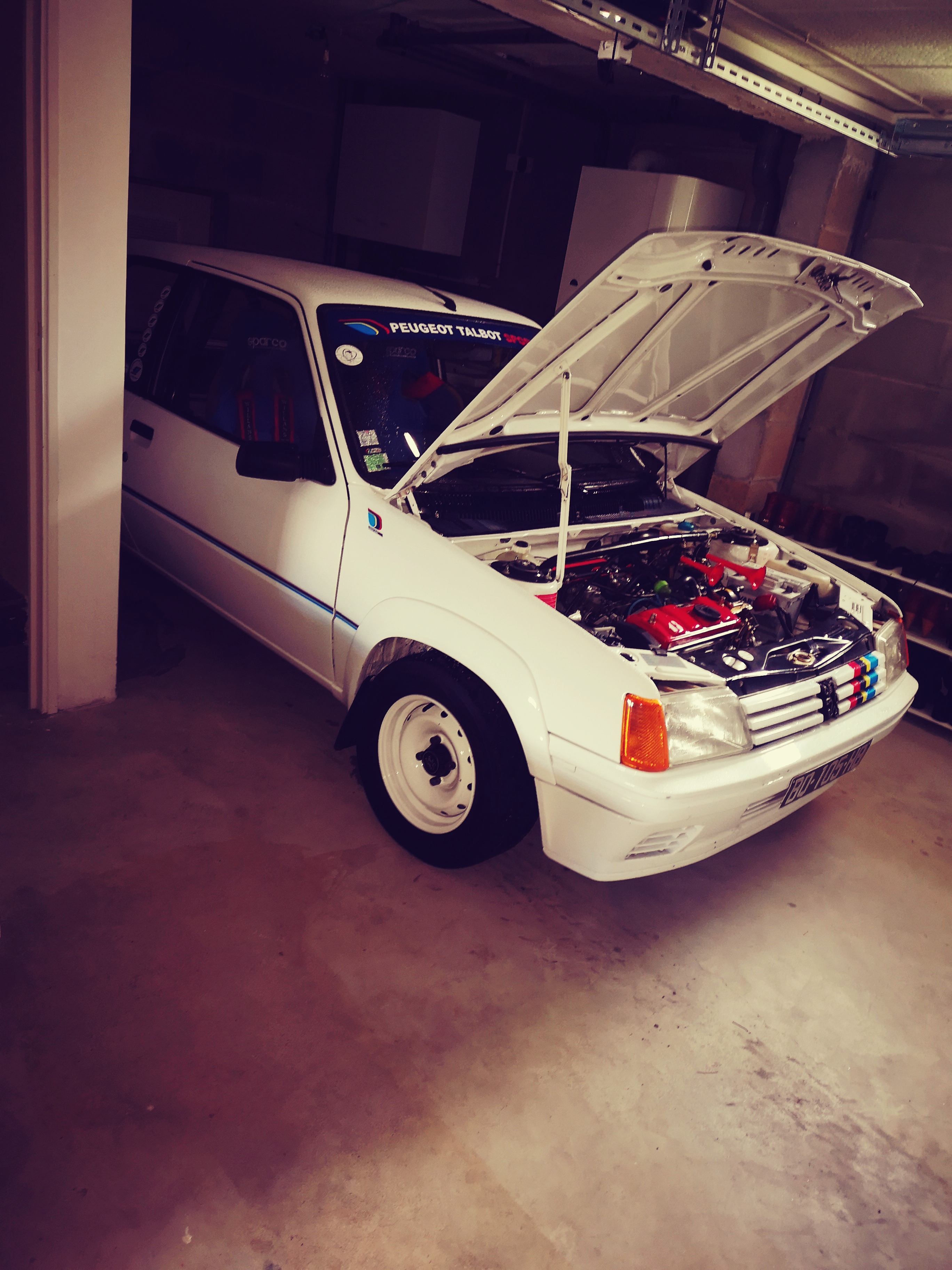

Bobine remplacé, module remplacé, nettoyage de la tête et du doigt d'allumeur, prochaine intervention contrôler le jeux au soupapes et remplacement du pignon de 5 avec vidange de boîte et également une réfection de la prise de la bobine :ok:
On a ranger le garage ce matin du coup j'ai pu rentrer la rallye en marche arrière :ok:

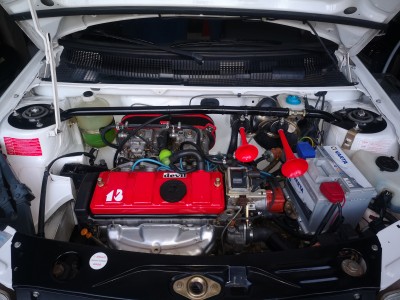

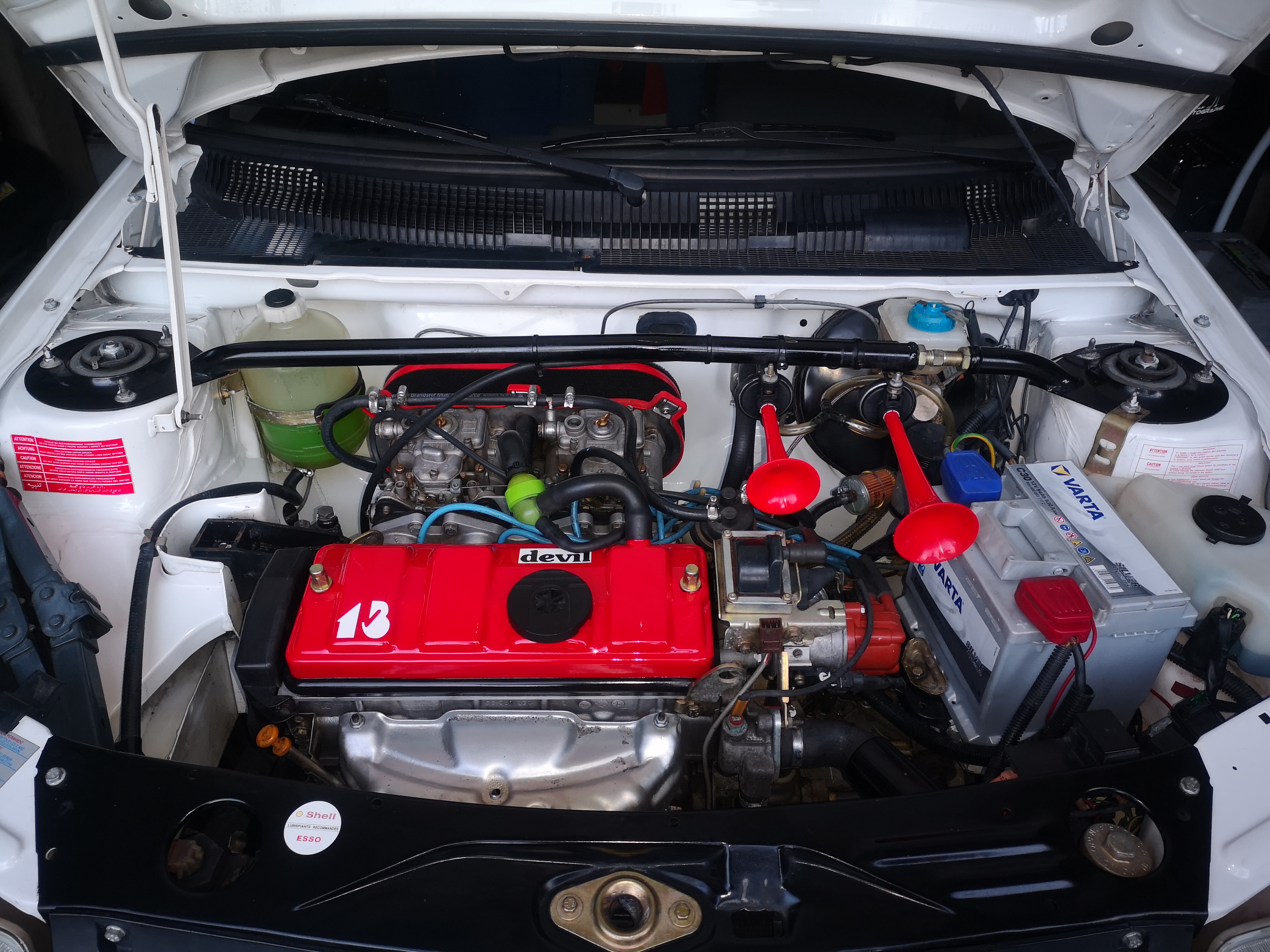

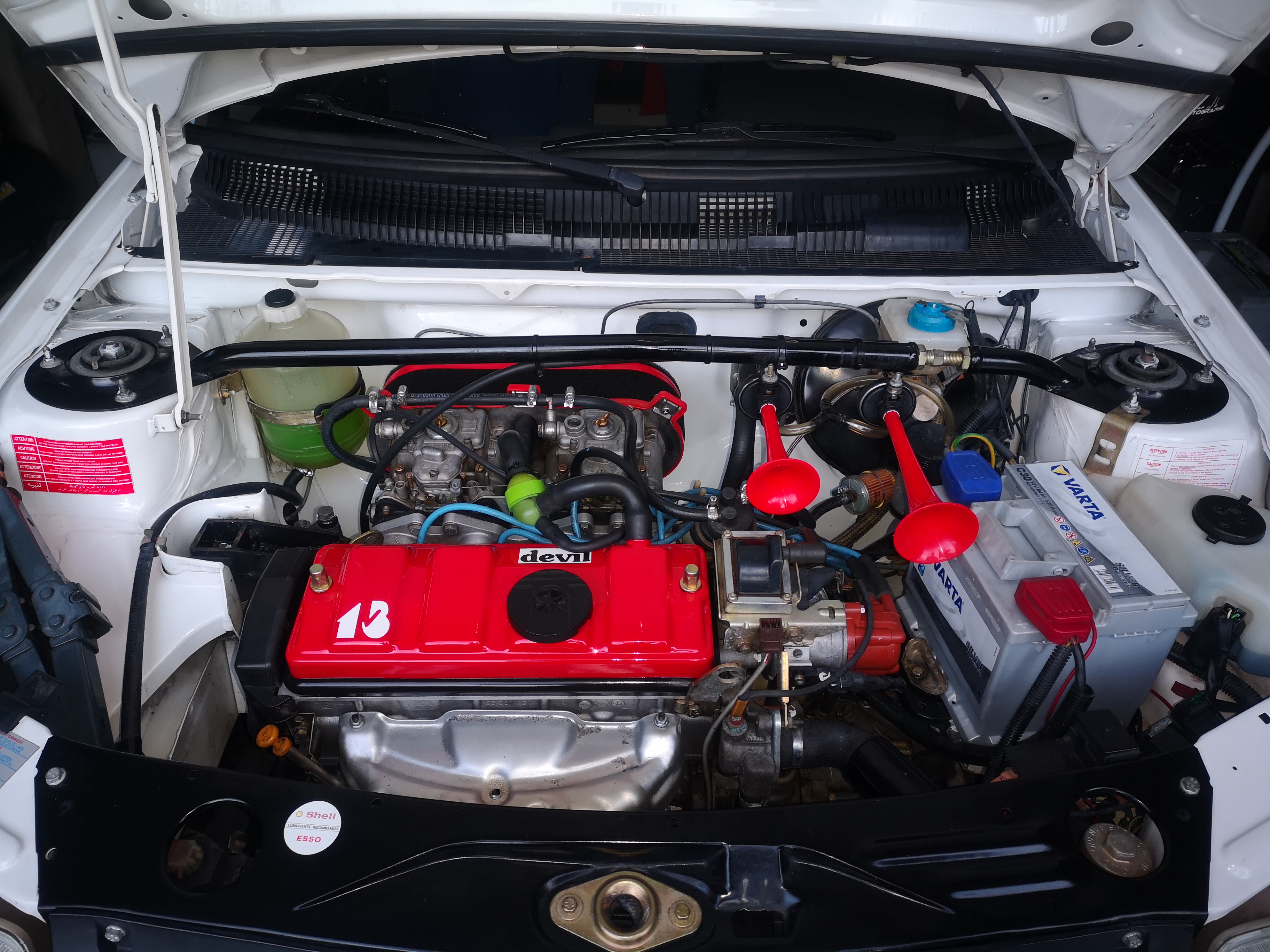

C'est sûr.... Mais la elle tourne pas mal :ok: après avoir consulté plusieurs sujet, j'ai un aac 4901105 et je vois que le jeux aux soupapes et de 0,25 echap admission, on avait laisser en 20/30 depuis la réfection moteur et 8 degrés au ralentit à plus ou moins 1000 trmin capsule débrancher, ma question y a t'il un intérêt à lui donner un peu plus d'avance et de lui mettre 0,25 de chaque côté ? :ok:

Le jeu aux soupapes c'est important pour la santé des soupapes.
Mais aussi pour aller chercher le dernier grain du moteur.
Avec 0.25 à l'échappement, tu gagnes 0.05 de jeu et donc et une toute légère modification du cycle ouverture/fermeture.
Pour un rendement optimum proposé par le fabricant du bracam, y compris le jeu nécessaire pour éviter toute casse.
Lui donner plus d'avance, je n'en ai pas la moindre idée.

laurentweber87 a écrit : 29 nov. 2021, 20:38 C'est sûr.... Mais la elle tourne pas mal :ok: après avoir consulté plusieurs sujet, j'ai un aac 4901105 et je vois que le jeux aux soupapes et de 0,25 echap admission, on avait laisser en 20/30 depuis la réfection moteur et 8 degrés au ralentit à plus ou moins 1000 trmin capsule débrancher, ma question y a t'il un intérêt à lui donner un peu plus d'avance et de lui mettre 0,25 de chaque côté ? :ok: IMG_20211004_192134.jpg
Laurent,
Sur ma groupe N, j'ai un AC groupe N, mais je ne sais pas quel Type....15 et 25 gras aux soupapes, j'ai mis 9,5° d'avance......elle me semble un peu creuse en bas, mais à partir de 4000, ça monte vite au rupteur......en 5, à 2500, elle reprend sans accoups.
Par contre sur l'origine, mon meilleur fonctionnement est avec 11°.....il n'y a donc pas de règles précises.....En théorie, avance + faible, plus de couple en bas.....avance élevée, plus de pêche en haut......il faut essayer.

rallye-du-sud-51 a écrit : 30 nov. 2021, 11:09
Laurent,
D'accord je vais essayer après avoir fait mon jeux au soupapes merci :ok:

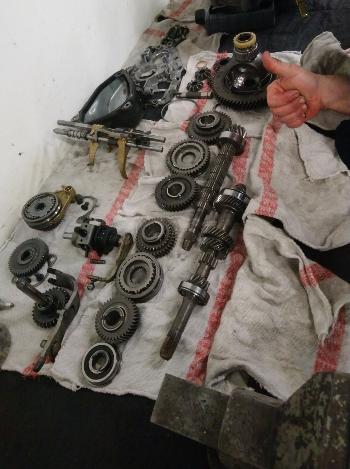

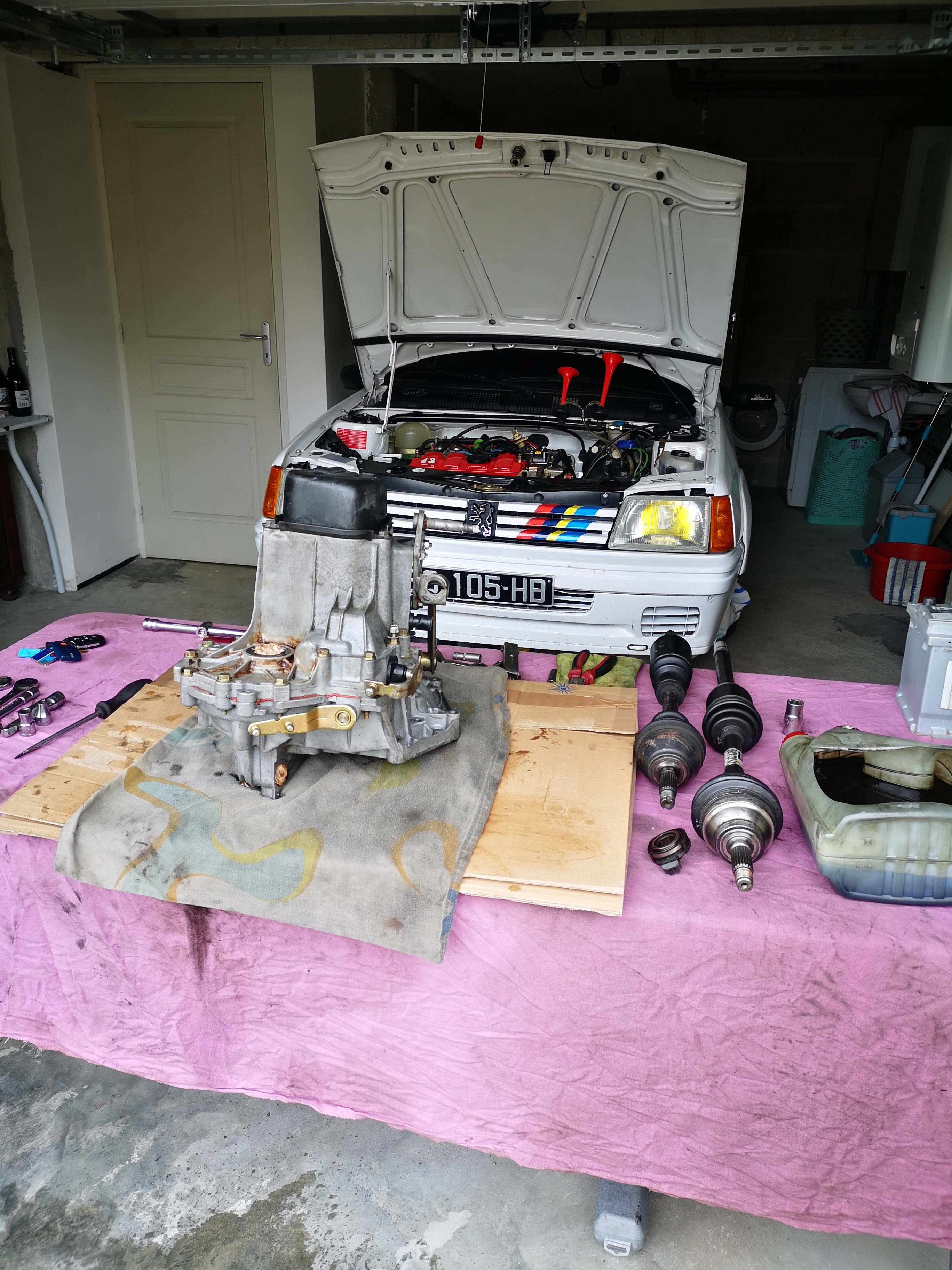

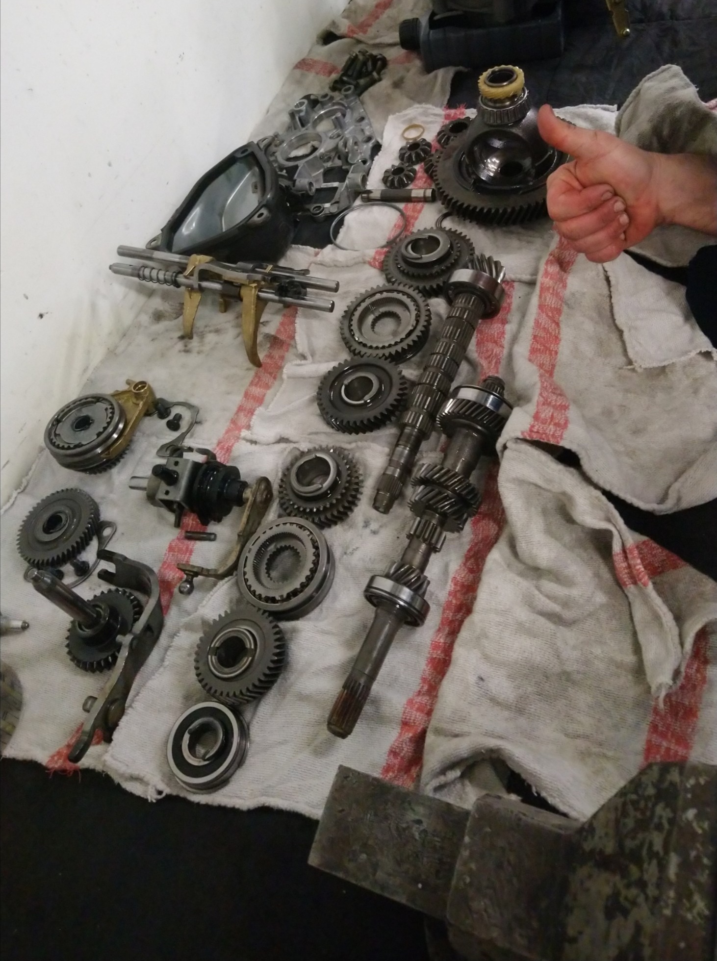

Salut à tous, encore dans le démontage, et j'espère ce coup ci pas redemonter de suite même si je dit ça à chaque fois, remise en état de la boîte par le chef d'équipe de chez Peugeot :ok:
