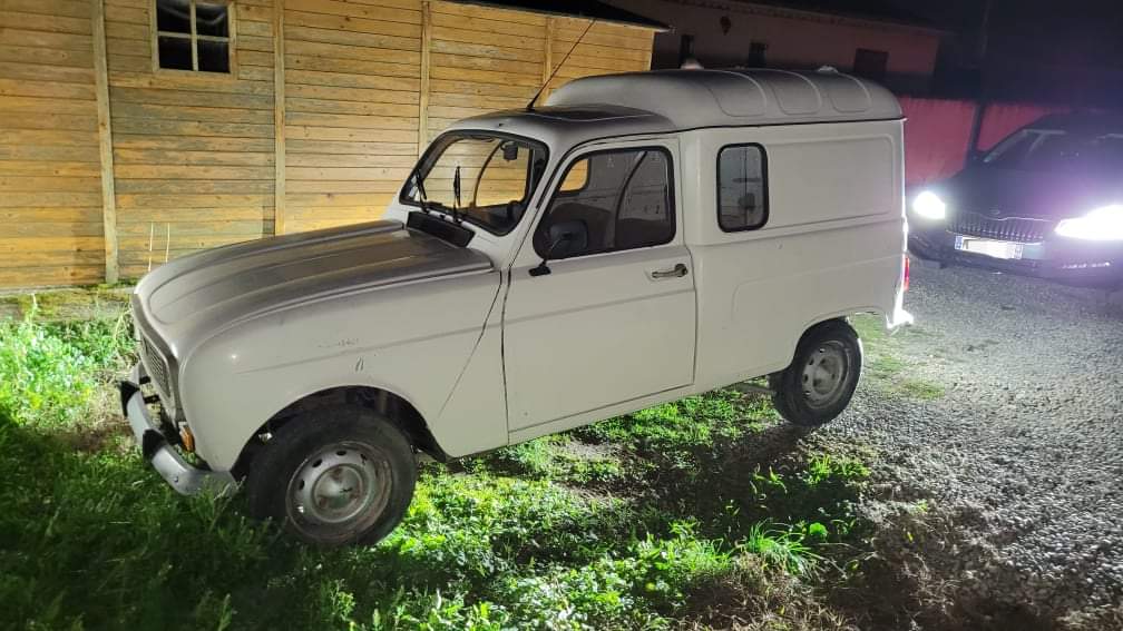

Une petite nouvelle à la maison depuis hier soir: mon fils Vincent s'est acheté une Renault!!! :mdr:
Avec d'autres amis etudiants, ils vont en effet s'inscrire au 4L Trophy 2023 :ok:
Vincent s'est donc mis à la recherche d'une 4L il y a quelques semaines pour finalement en trouver une à 2kms de la maison :rolleyes:
C'est une F4 de 1986 (donc moteur 1108cm3 ) elle a seulement 115000 kms (confirmé par le rapport Histovec :ok:), le châssis est sain, très peu de corrosion et le moteur tourne bien :ok: .
Il y a un peu de boulot à faire pour la passer au CT (mais rien de méchant) et ensuite se sera la préparation pour le raid :ok:

Celle-ci Vincent l'a touchée pas cher, il y a juste quelques bricoles à faire (révision generale, un roulement de roue HS, un compteur de vitesse à remplacer , un peu de carrosserie pour la faire un peu plus propre etc...).
Après il verra suivant les sponsors pour la partie "prépa" .
Il y a des équipements obligatoires, il va mettre le kit 45cv histoire de pouvoir rouler un peu mieux , pour le reste ça va être de la fiabilisation avant tout! :ok:

Début du nettoyage aujourd'hui, elle en a bien besoin!! :wacko:
les sièges vont dégager, heureusement: :mrgreen:
La mécanique est plutôt pas mal :ok:

Le kit 45cv , c'est carbu en 32 (au lieu de 28), allumeur et collecteur de R5 GTL :ok: (c'est ce que j'avais sur la mienne à l'époque :mrgreen: ).
En fait ce sont les seules différences entre le 1108cm3 34cv des R4 et le 45cv des R5 :rolleyes:
On a a profité hier pour remplacer le bloc compteur et commencé à réfléchir au positionnement des instruments supplémentaires: : :ok:
Hier après un gros nettoyage de l'intérieur à la vapeur (fini l'odeur de poulailler :lol: ), on a commencé à faire l'état des lieux des choses urgentes à faire pour le passage au CT et donc pouvoir faire la CG:
plancher à réparer à 2 endroits (corrosion)
Carbu a réviser (pochette de joint + nettoyage ultrason)
Roulement AVD, kit de freins AR et flexibles av à remplacer
Bagues de colonne de direction à remplacer
optiques de phares à remplacer + voir mauvais contact clignotants et éclairage plaque AR (fil coupé)
balais d'essuie-glaces à remplacer
Ensuite on s'occupera de la prépa proprement dite:
kit 45cv
Amortisseurs
remplacements des autres roulements de roues
remplacement des sièges et du volant
révision circuit de refroidissement (radiateur neuf, double ventilo, durites et pompe a eau, installation d'un mano de T° d'eau etc....)
protections châssis obligatoires etc...
Réparations carrosserie (reprise de mastic craqué etc...)
Bref de quoi s'occuper un moment! :wacko:
