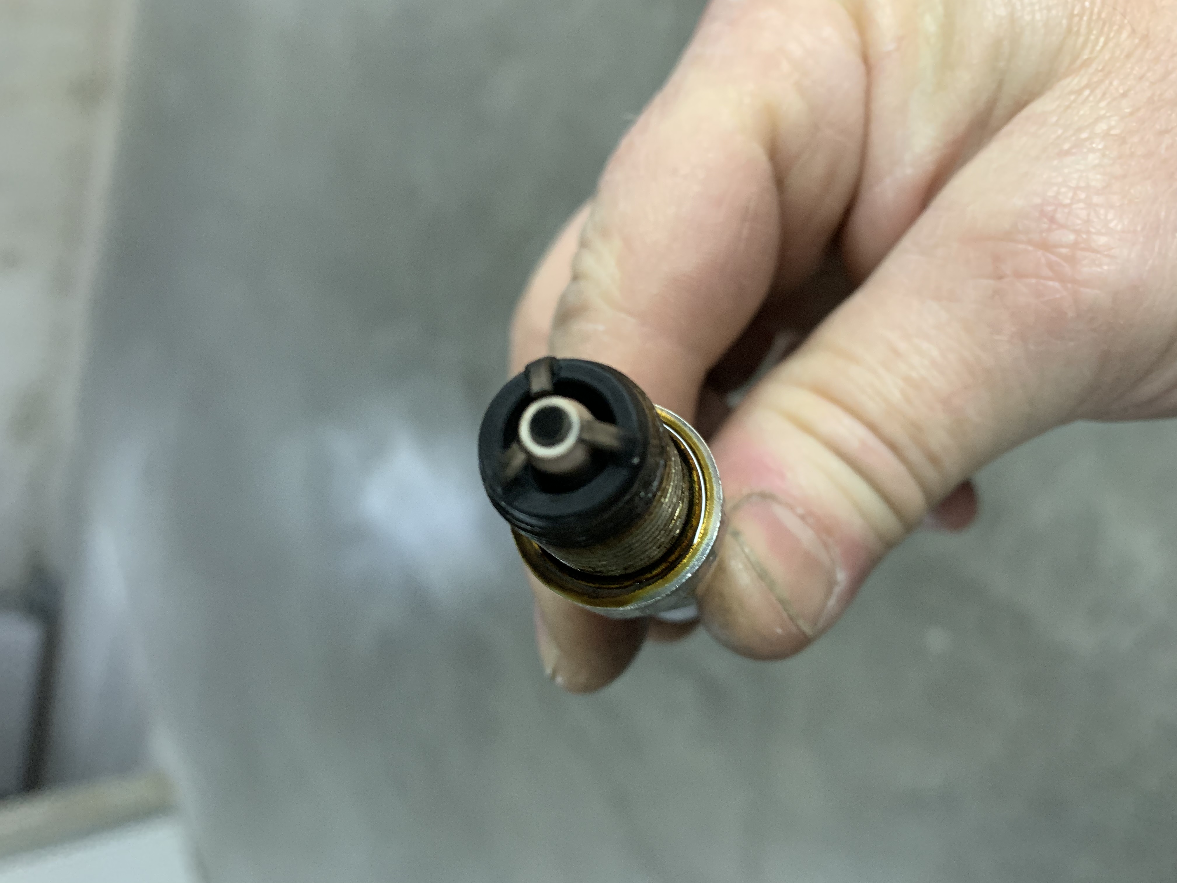

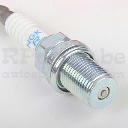

Vous pensez quoi de la couleur de cette bougie ?
Messages : 13494
Has thanked : 468 times
Been thanked : 1113 times

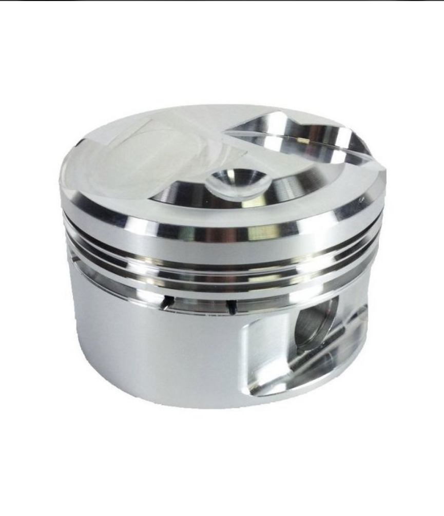

Ça a l'air à peu près correct :ok: par contre tu arrives à monter ce type de bougie avec les pistons Wossner? :o
Messages : 5807
Has thanked : 664 times
Been thanked : 1013 times
jean-luc13 a écrit : 21 déc. 2021, 17:36 Ça a l'air à peu près correct :ok: par contre tu arrives à monter ce type de bougie avec les pistons Wossner? :o
Bah oui. Pourquoi je ne pourrais pas ?!!
Messages : 13494
En général avec le dôme des pistons forgés, ça touche (c'est le cas pour mon moteur par exemple) <_<
J'ai été obligé de monter ça: :ok:
Messages : 5147
Has thanked : 595 times
Been thanked : 602 times
C'est surtout des bougies froides qu'il faut pour ce type de montage ;)
Messages : 5807
J’ai les empruntes des bougies dans le dôme du piston.
Alors aucun problèmes.
Et Batteux conseille les bougies origines pour mon montage donc comme c’est lui qui a pensé toute ma config, je lui fais confiance. :ok:
Messages : 13494
Moi aussi j'ai des empreintes mais ça ne suffit pas! :wacko:
Si ça passe comme ça, tant mieux :ok:
Messages : 1875
Has thanked : 18 times
Been thanked : 231 times
jean-luc13 a écrit : 21 déc. 2021, 22:01 Moi aussi j'ai des empreintes mais ça ne suffit pas! :wacko:
Ya combien de joint de culasse entassés ?
:lol:
Messages : 13494
La culasse que j'ai récupérée était justement posée sur un bloc TU3 avec des Wossner et le gars avait été obligé de doubler les joints de bougies (NGK Racing comme sur ma photo ) .
C'est pour ça que ça me surprenait que François arrive à monter des bougies d'origine sans problème :blink:
Messages : 5807
Alors voici le dépassement d’une bougie origine sur une culasse TU24
Et voici la tête de piston avec l’emplacement pour les électrodes de la bougie.
Elles rentrent dans la cavité et si on ajoute l’épaisseur de JDC, on est nickel. :mrgreen:
Messages : 2528
pour info sur mon top f2012, je monte les bougies d'origine pour démarrer, ça passe avec les wossner il faut juste refaire l'empreinte au bon endroit car d'origine c'est raté. Par contre pour la course je monde des bougies froide champion de GrA
