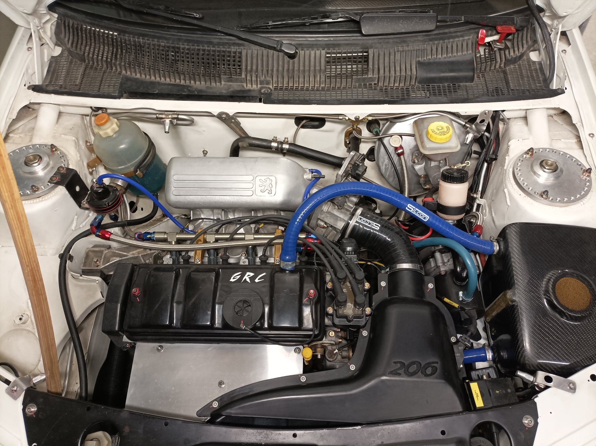

Maintenant avec le recul je me dis que ce n'est pas mal quand même. Après avoir pas mal réfléchi ce weekend, je vais peut être entamer la préparation d'un autre moteur en parallèle. J'ai déjà commencé à chercher un bloc.

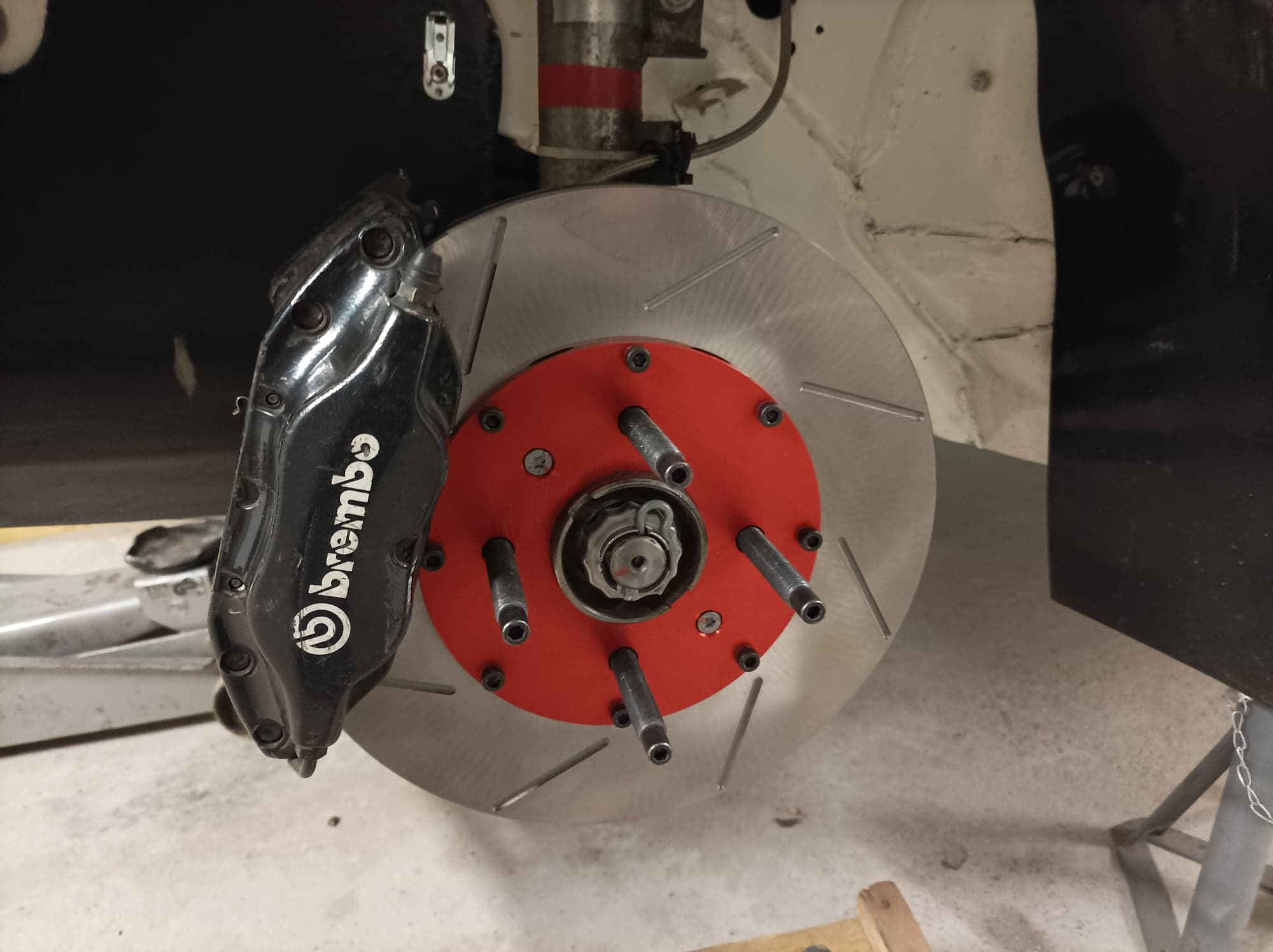

⏩Montage des bols de frein validé ☑️
On devait faire bientôt l'anodisation mais la société qui devait le faire ne fait plus cette prestation. :crying:
Si par hasard quelqu'un du forum à la possibilité de faire de l'anodisation, je suis preneur... :ok:

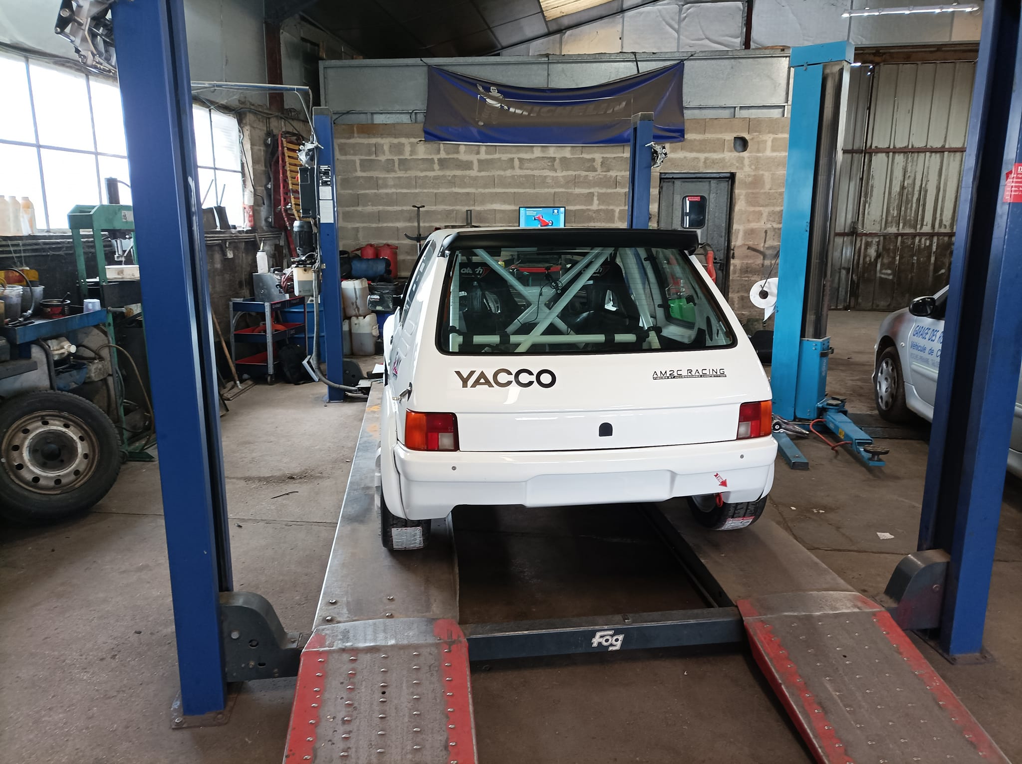

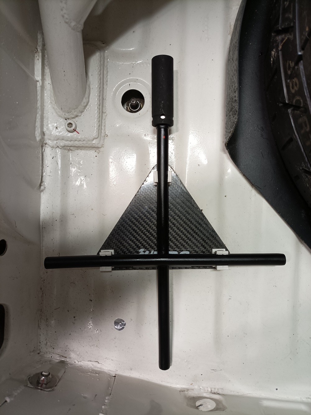

⏩ Après quelques semaines de dur labeur sur la 205👨‍🔧, elle est enfin prête.
Voici un résumé de ces dernières semaines dans l'ordre chronologique :
▶️ Début Janvier : "quelques finitions"
- Allègement✂️d'une clé en croix de roue et un bon coup de peinture.
- Positionnement définitif des faisceaux électrique dans l'habitacle.👍
▶️ Mi Janvier : "Contrôle des réglages des trains roulants"
▶️Et la semaine dernière, nous avons constaté une petite fuite de liquide de refroidissement sur une des durites de chauffage, donc remplacement de celle-ci pour être tranquille.😉
teamjegc
Messages : 1312
Localisation : Vivonne
A remercié : 40 fois
A été remercié : 37 fois
Re: Ma 205 Rallye F2000
Message par teamjegc »
Quelques finitions par-ci par-là mais on voit enfin le bout du tunnel.
➡️Maintenant, séance d'essai à la fin du mois de Février pour vérifier que tout va bien sur la 205 F2000, mais surtout pour dérouiller un petit peu le pilote car 2 ans sans rouler...

▶️Les bols de frein sont prêts🤩🤩. Ils partent demain, si tout va bien réception Jeudi🤞🤞🤞.

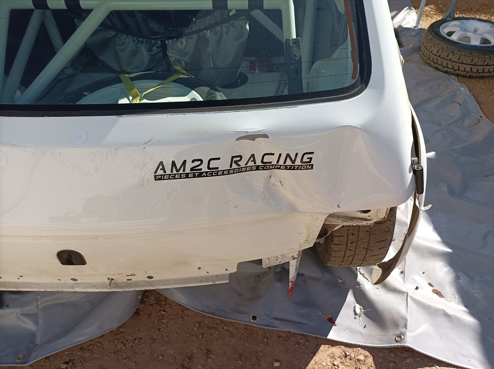

Mais qui s'est terminée comme ça :crying: :
Autant vous dire le moral était à zéro...
