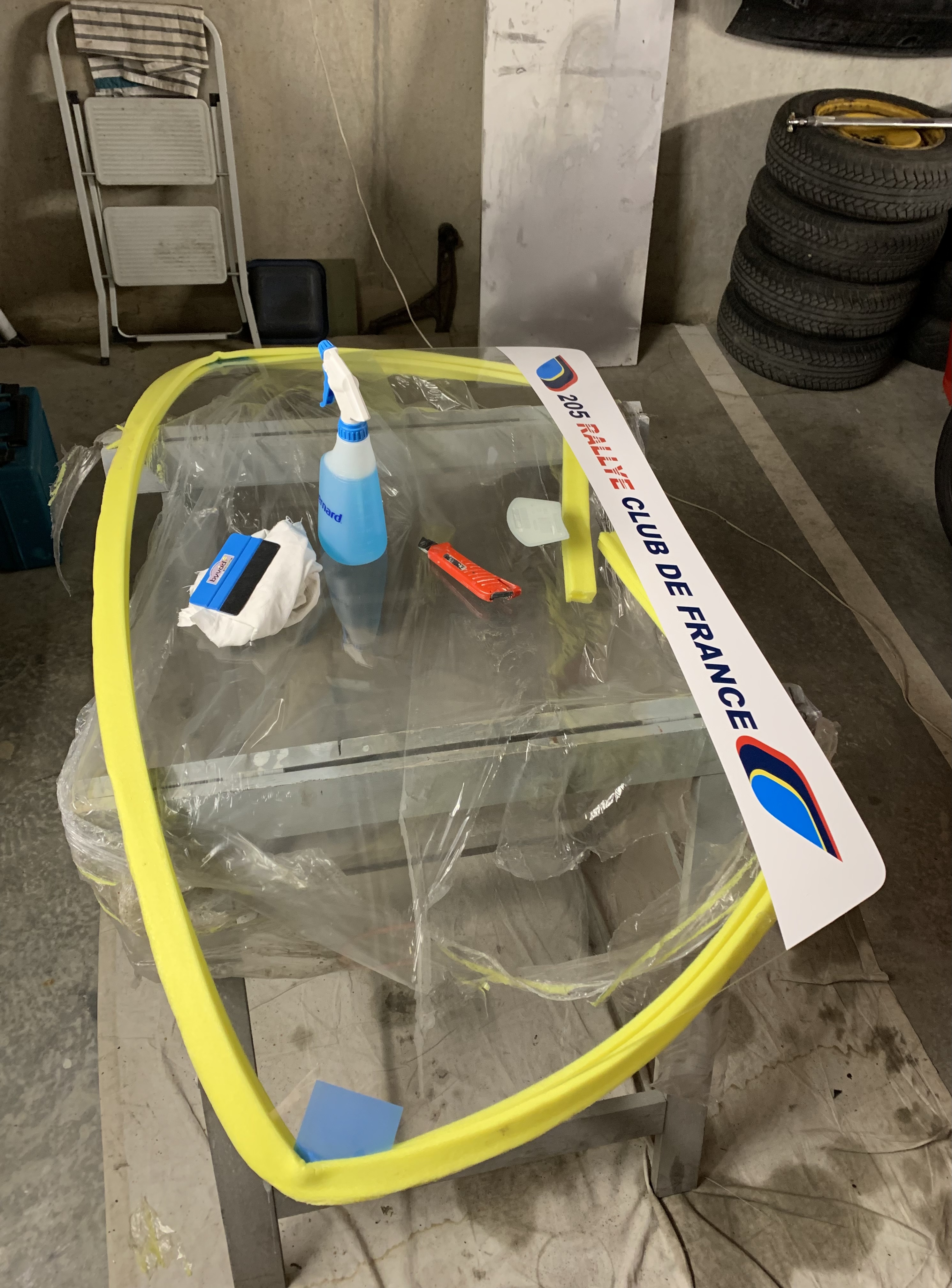

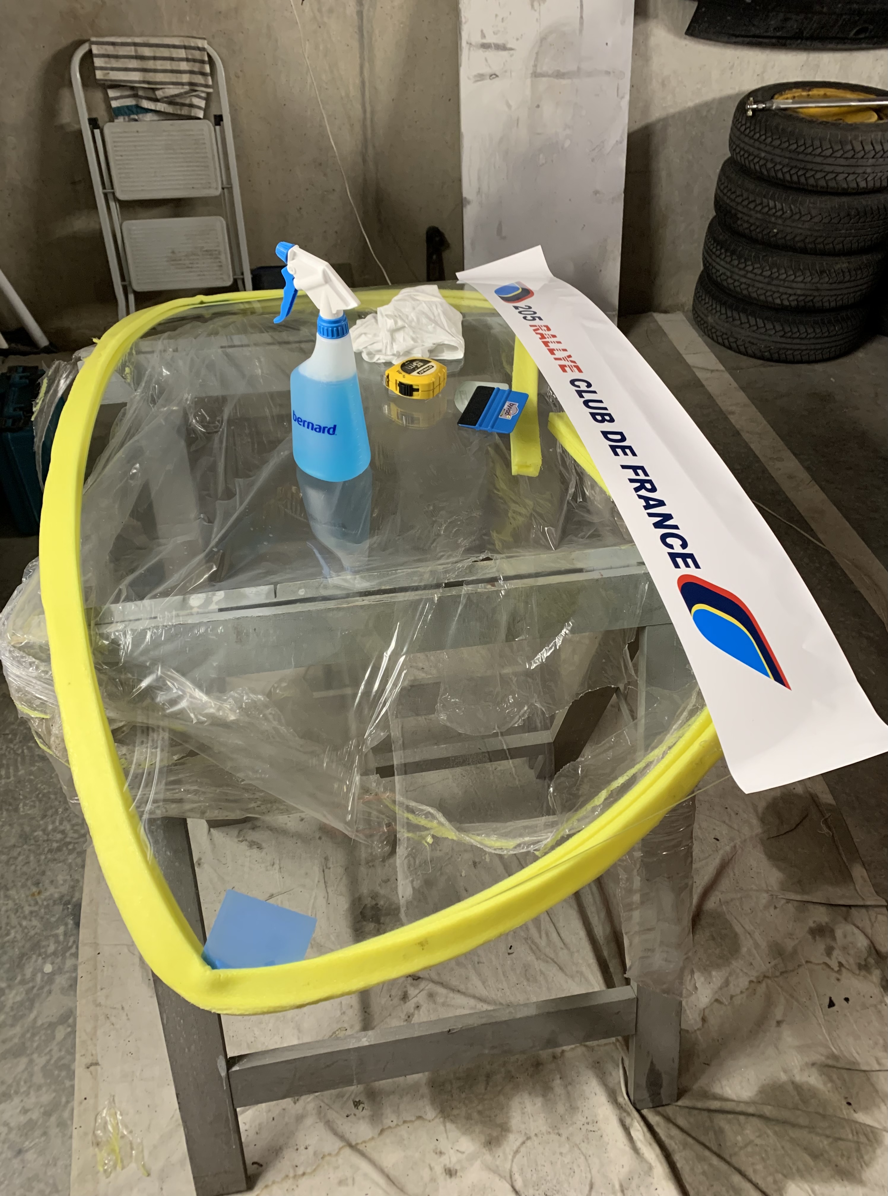

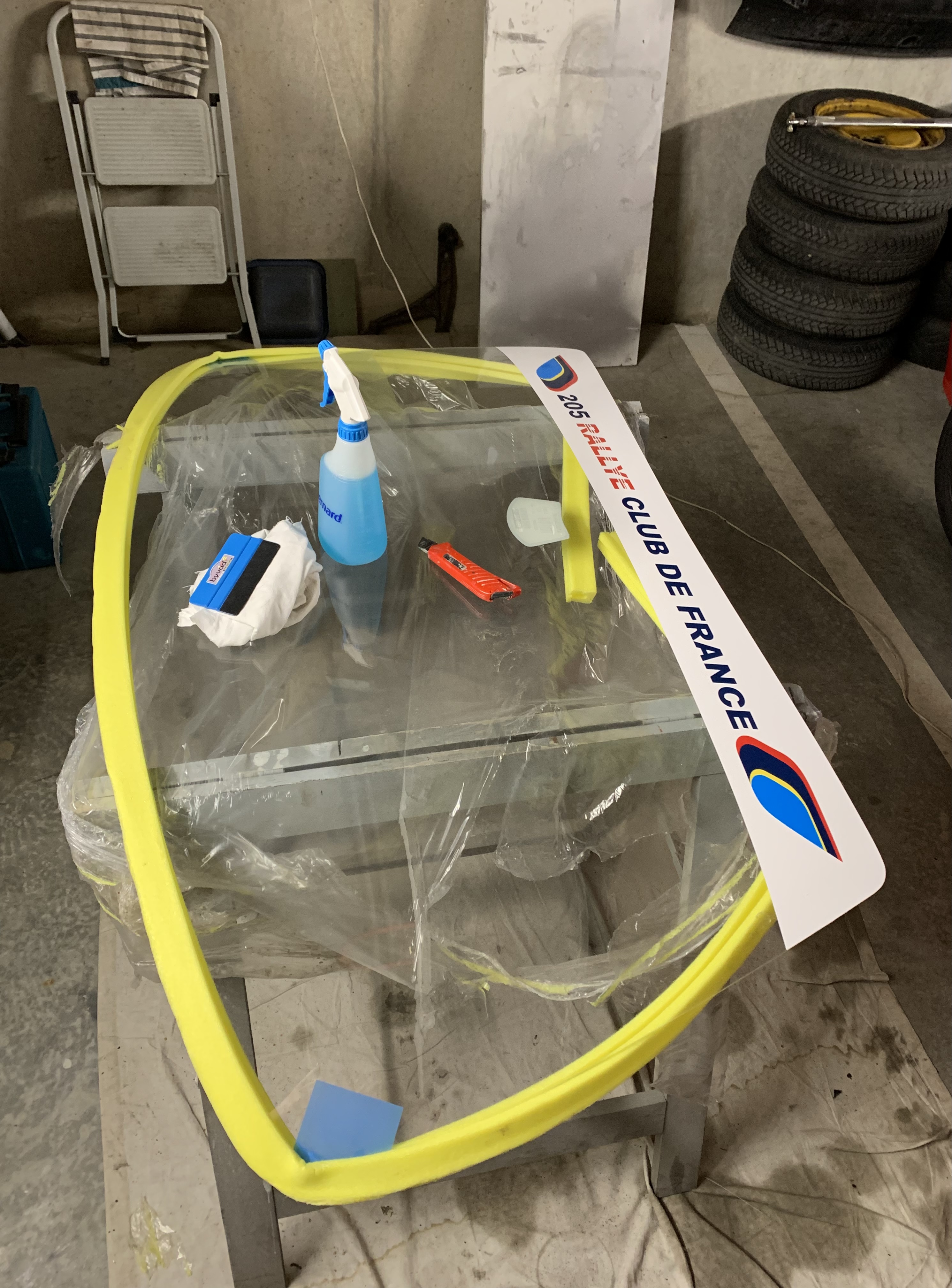

juste un brouillard sur le collant carrosserie nickel, mise en position aisé, lissage à la raclette, un coup de chiffon et

je le fais habituellement au produit à vitre mais avec de l'alcool ( pas le cas de tous les sprays)

Ok merci.Tu24 a écrit : 02 déc. 2021, 09:31 je le fais habituellement au produit à vitre mais avec de l'alcool ( pas le cas de tous les sprays)
juste un brouillard sur le collant carrosserie nickel, mise en position aisé, lissage à la raclette, un coup de chiffon et![]()

Tu peux utiliser une dizaine de gouttes de produit vaisselle pour 0,5 l d'eau, dans un spray. Ça fait de l'eau un peu "grasse" .
Tu arroses franchement le support propre et ton adhésif. Pas grave si ça goutte partout, au contraire.
Tu poses, tu ajustes la position puisque ça ne colle pas encore :-)
Avec une raclette avec un côté feutrine, tu chasses l'eau de l'intérieur vers l'extérieur.
Ça évite les bulles et tu ne risques pas de tout rater.

En effet, je n'ai pas précisé, une solution à l'alcool.Teelck a écrit : 02 déc. 2021, 09:57Ok merci.Tu24 a écrit : 02 déc. 2021, 09:31 je le fais habituellement au produit à vitre mais avec de l'alcool ( pas le cas de tous les sprays)
L'évaporation aisée de l'alcool aide franchement à réduire le délai de séchage et donc de collage après mise en position.

Ok merci les gars.
J’ai les gros des ailes ar a faire ce week-end. J’espère que ça va aller parce qu’il faut poser chaque couleur les unes après les autres !!!

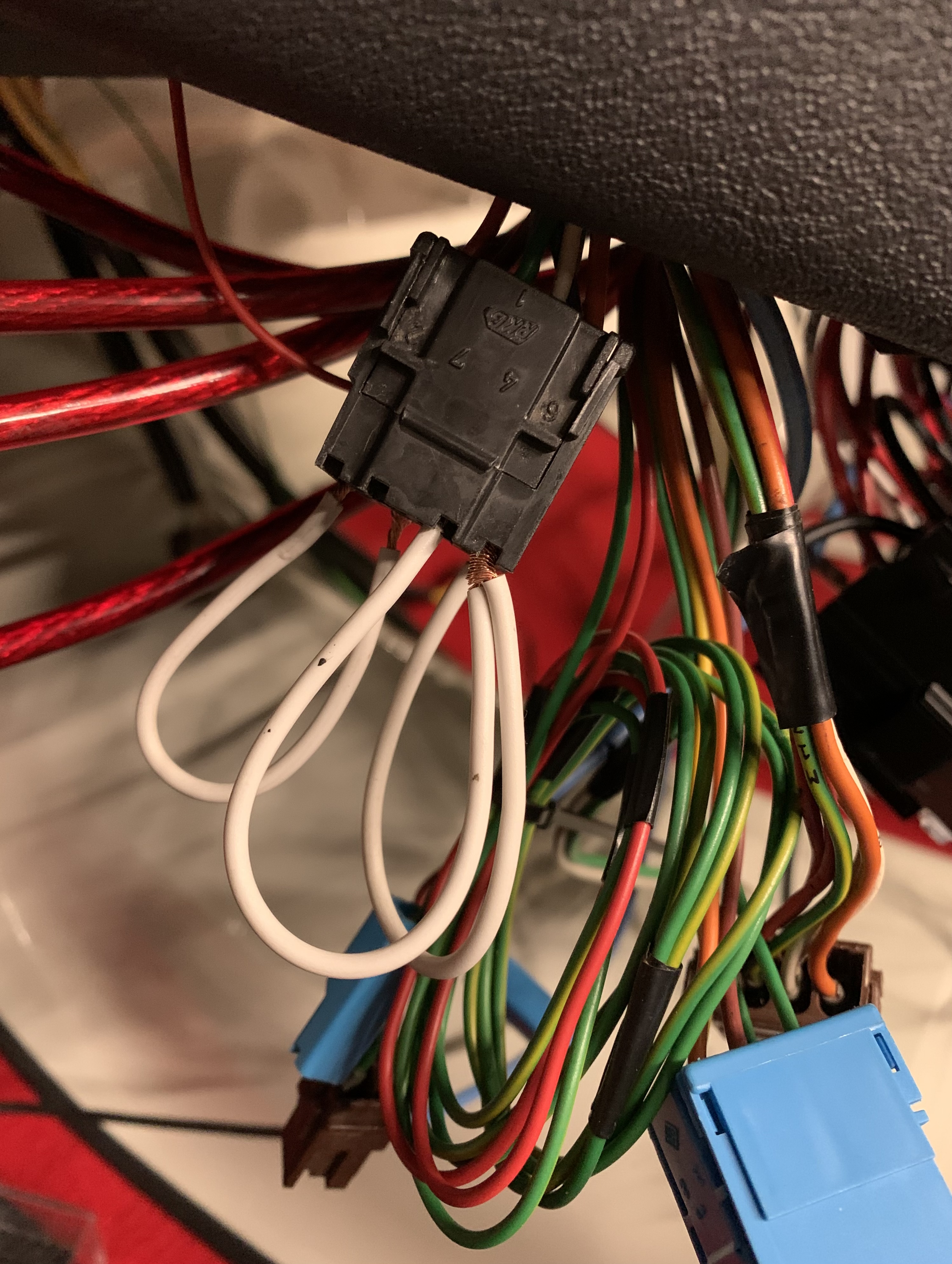

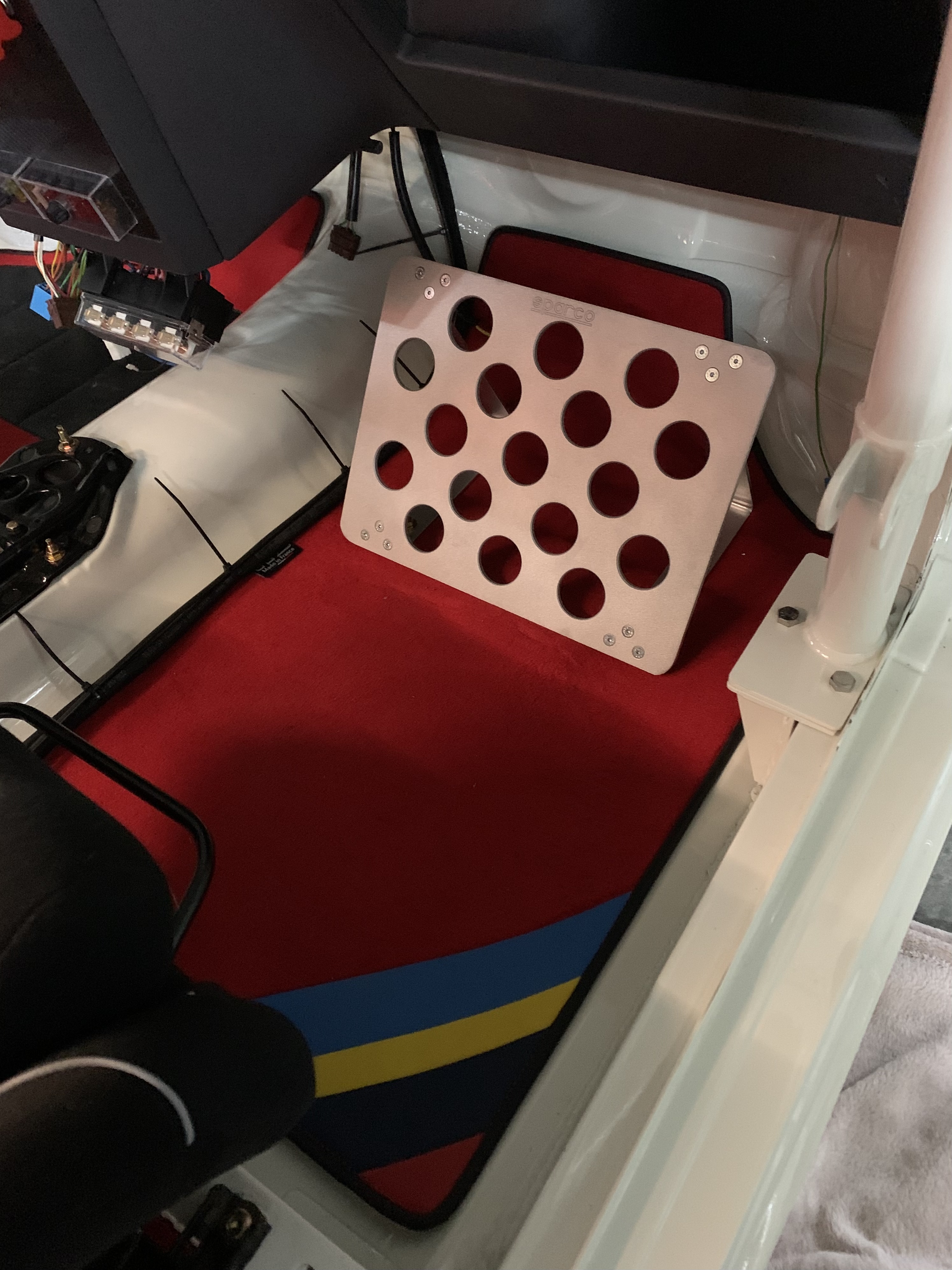

Je continue mon p’tit bonhomme de chemin par un peu d’élec.
J’ai viré les boutons de Warning et dégivrage ar pour mettre une grande platine de démarrage. Mais je devais re-câbler pour avoir qd même ces fonctions dans l’auto.
Ça n’a pas été sans mal. Mais à force de chercher, démonter un vieux bouton de warning et de persévérer, j’ai fini par trouver comment ça fonctionnait.
Je voulais surtout avoir le voyant qui clignote aussi.
Câblage de recherche Câblage final à protéger ensuite.

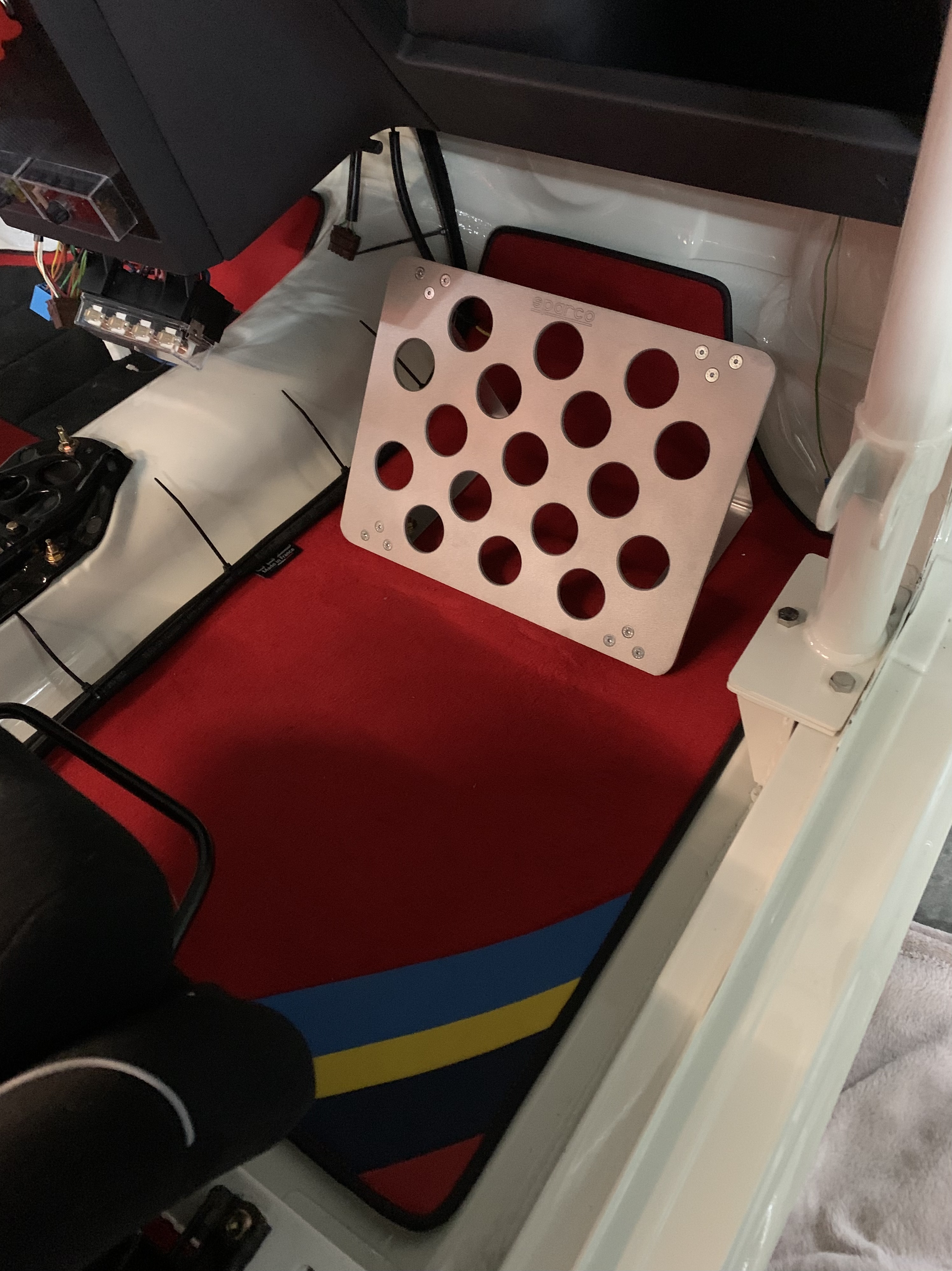

Ensuite fixation du repose pied passager par dessus le tapis. J’ai eu qqs soucis avec les deux voyants bleu des pompes à essence. Mais tout est rentré dans l’ordre.

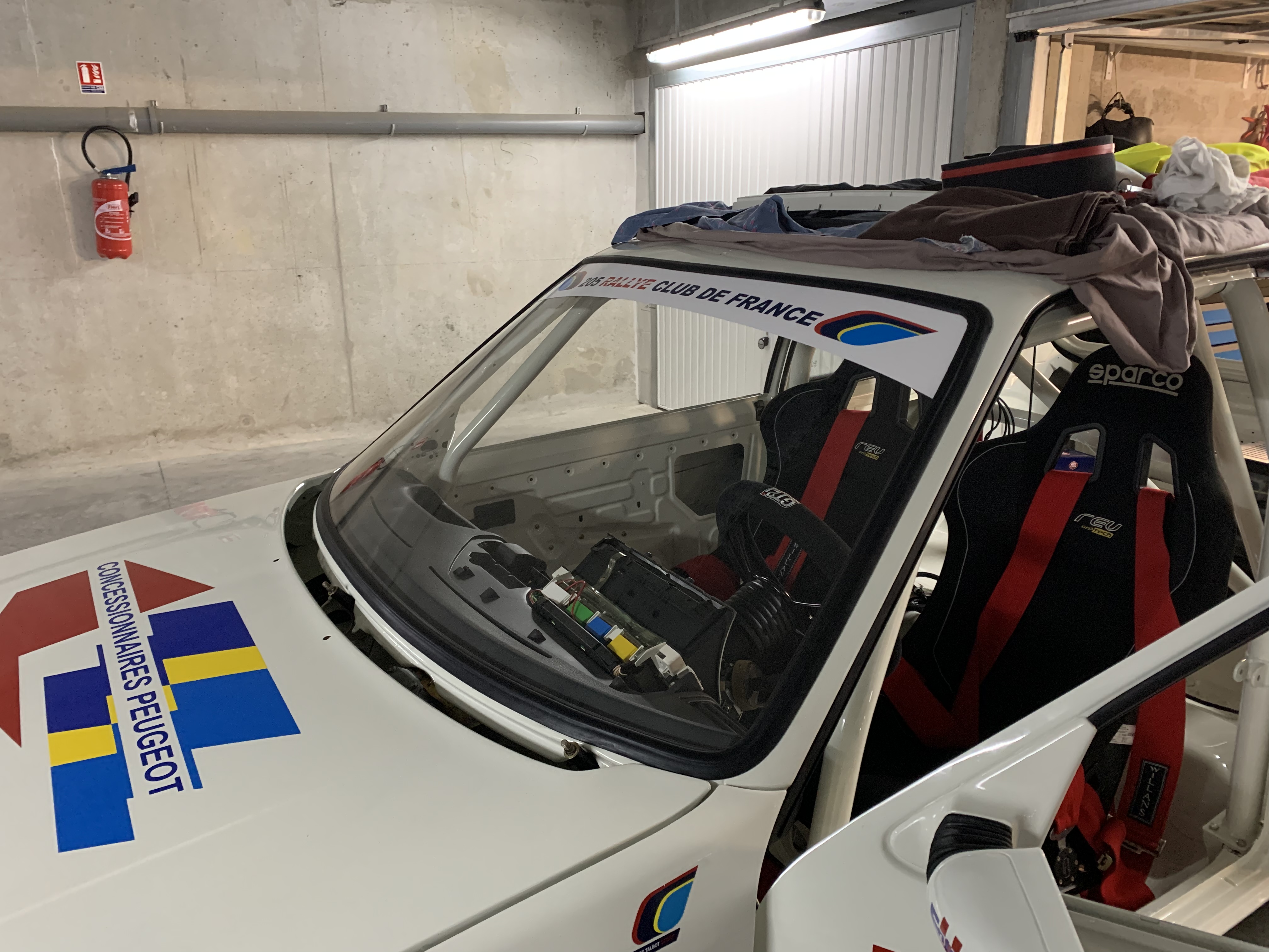

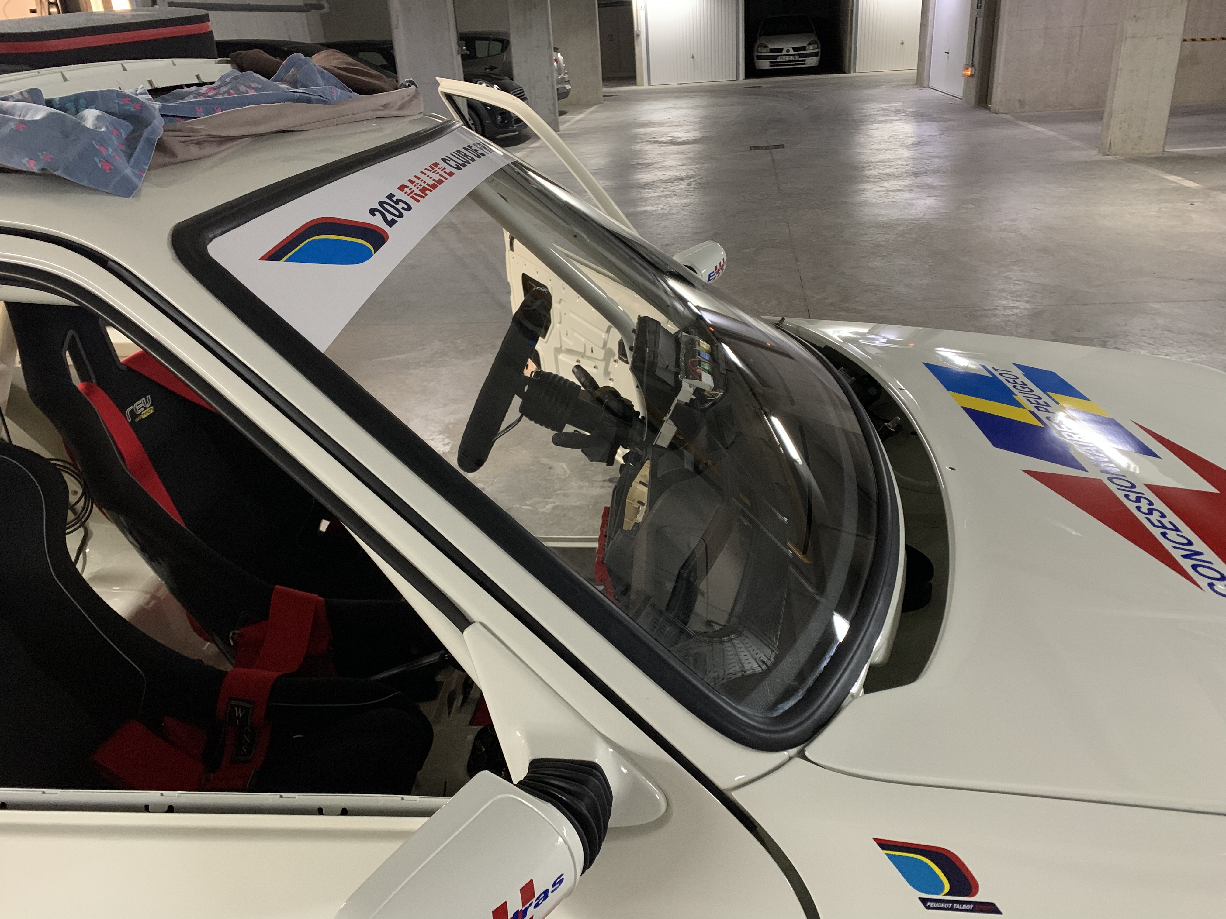

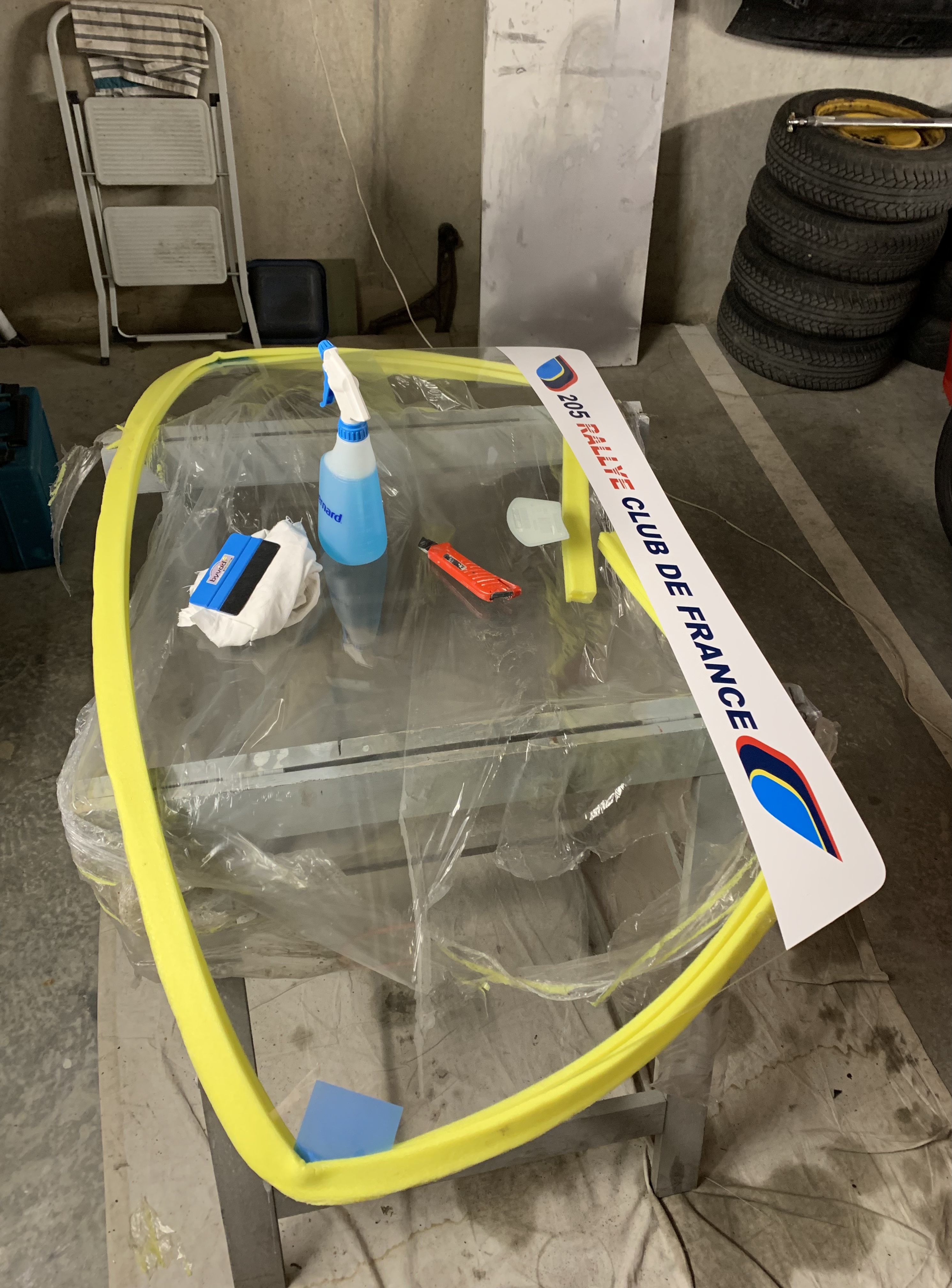

Pare brise en place.
Mais avant ça, une petite customisation !!!

LE pare-soleil LA CLASSE

Je me devais de poser celui la plutôt que celui du kit déco.
Et ça fait du bien de montrer son appartenance.
