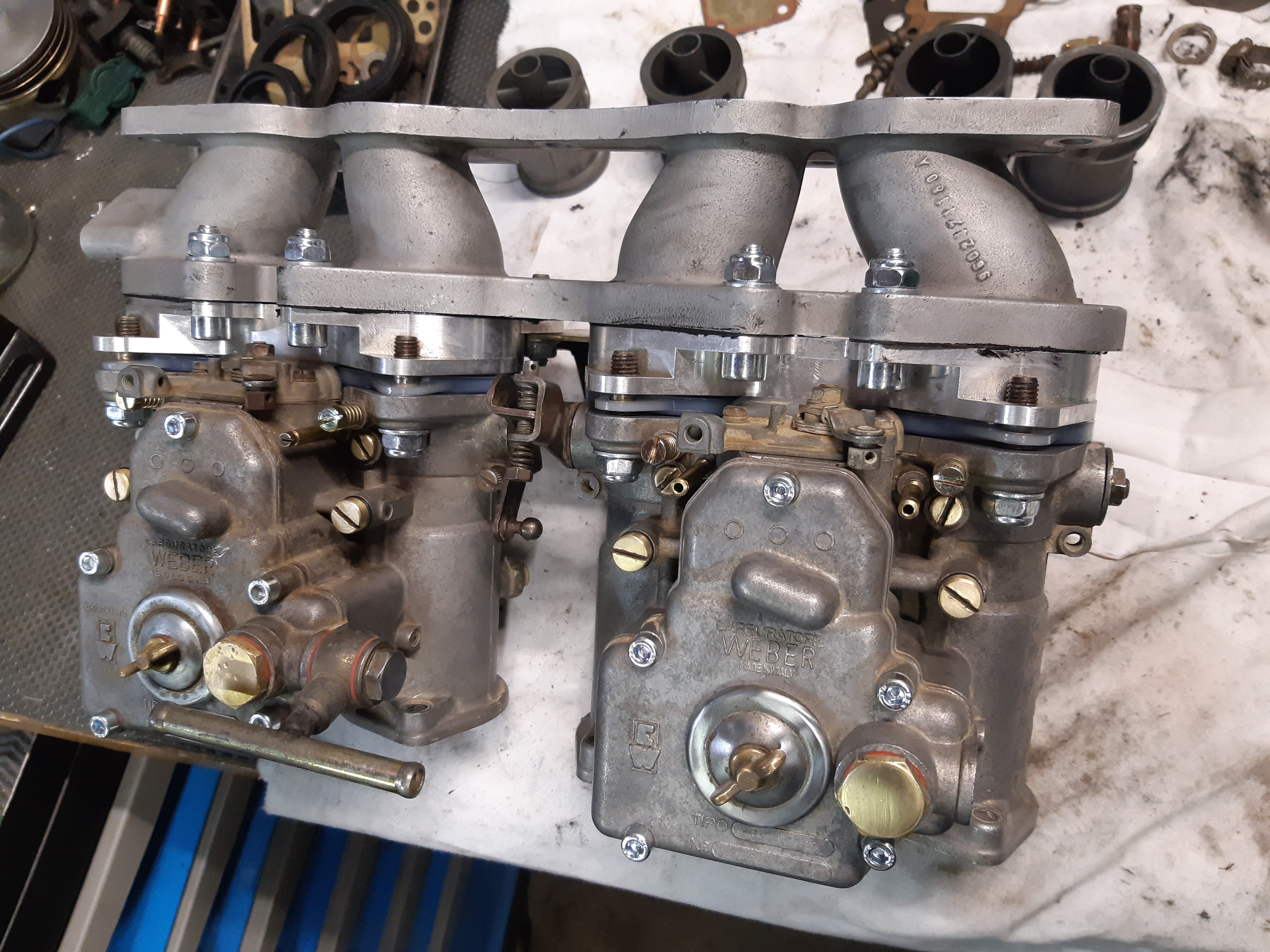

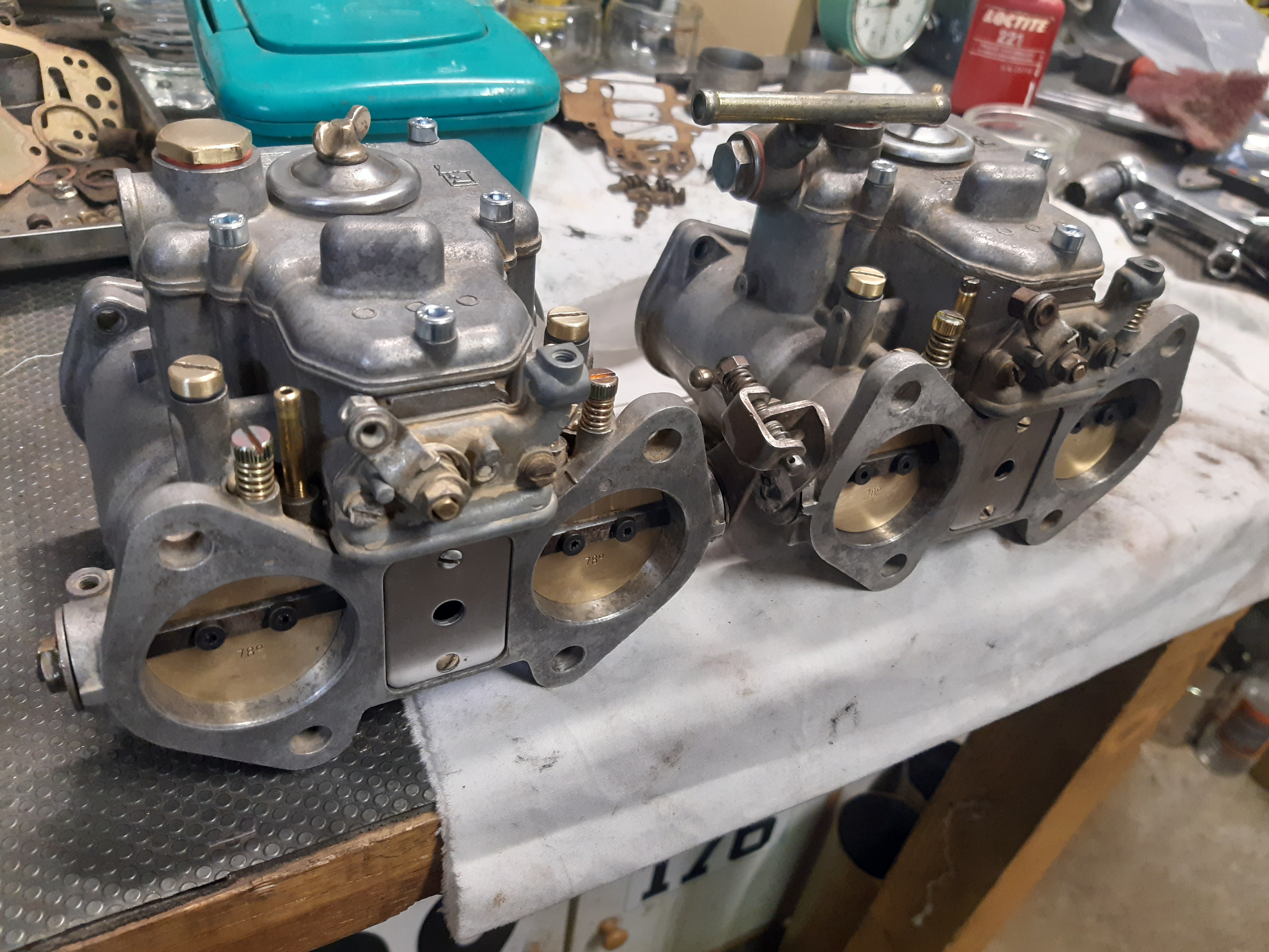

Nettoyage,révision et remontage terminé :ok:

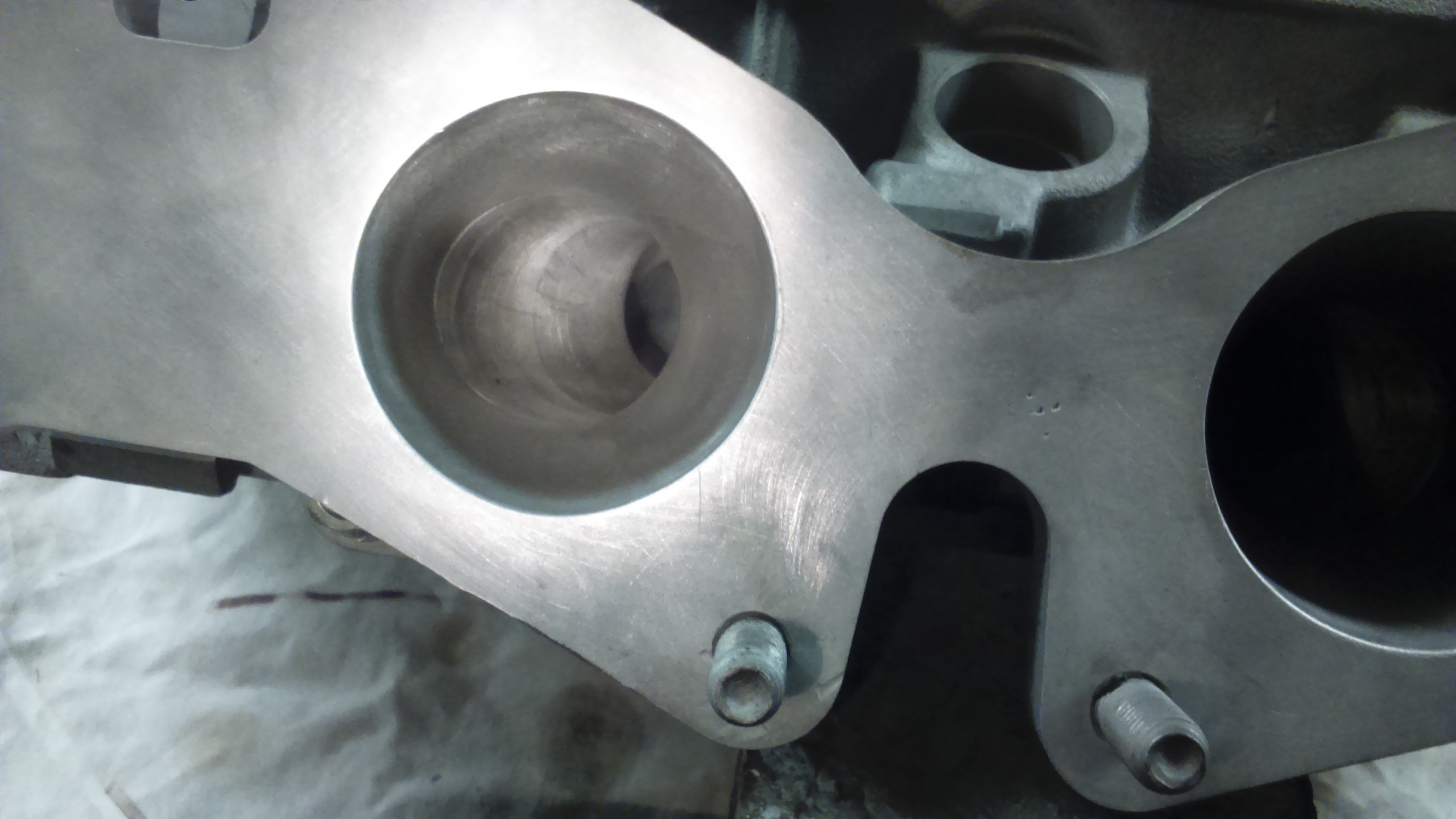

Re: 205 rallye f2000/1,révisions hivernale,upgrade...

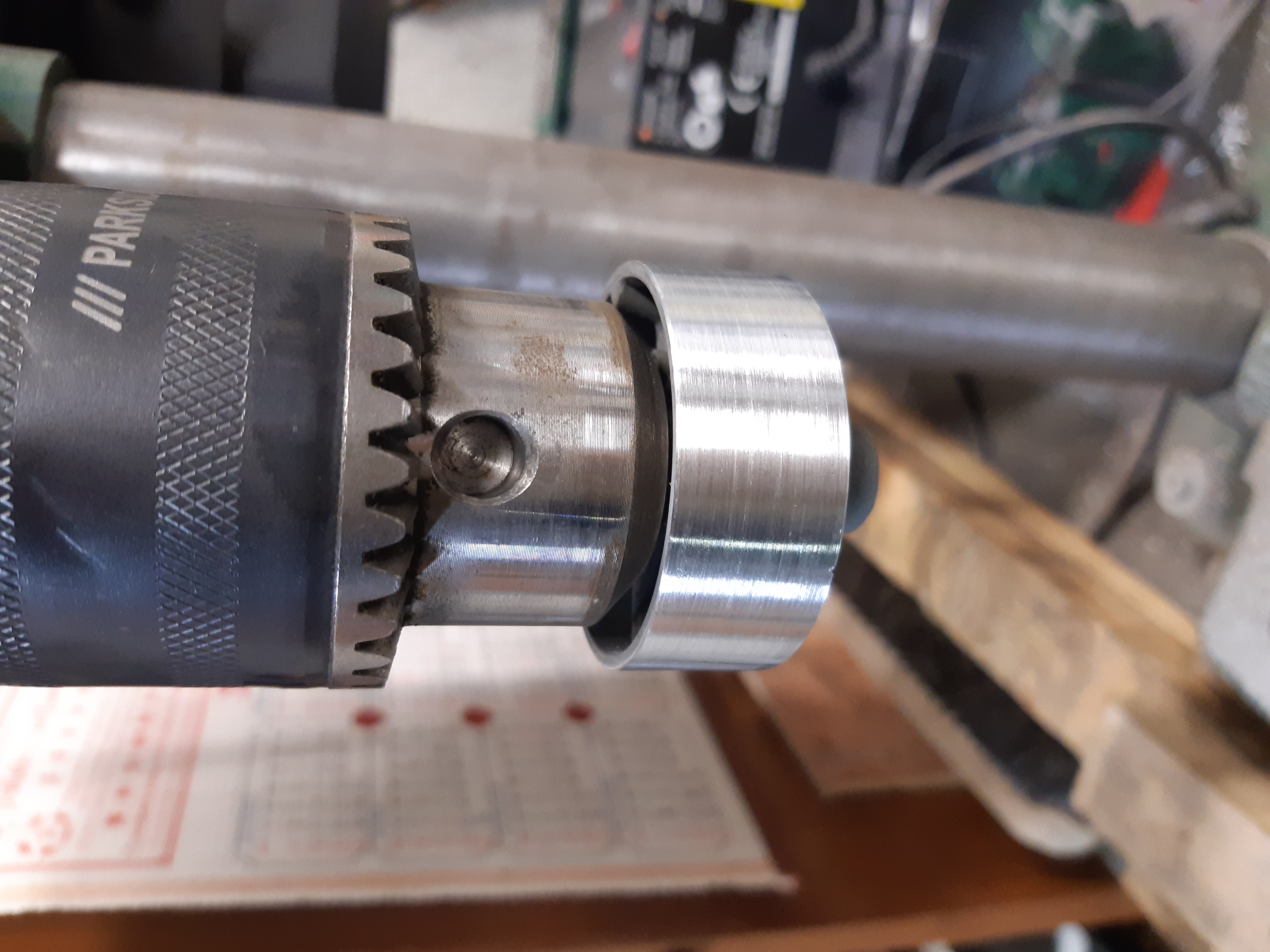

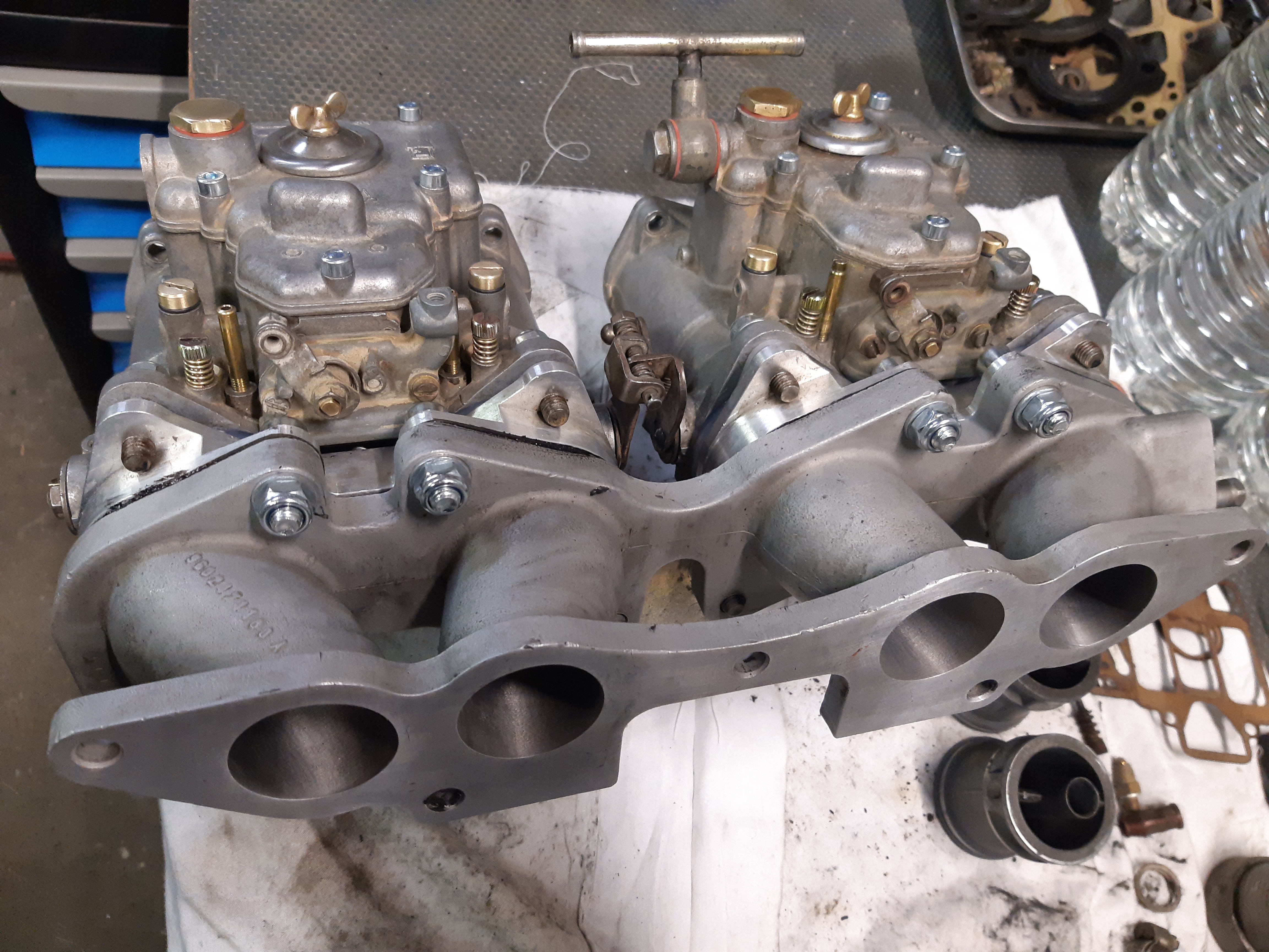

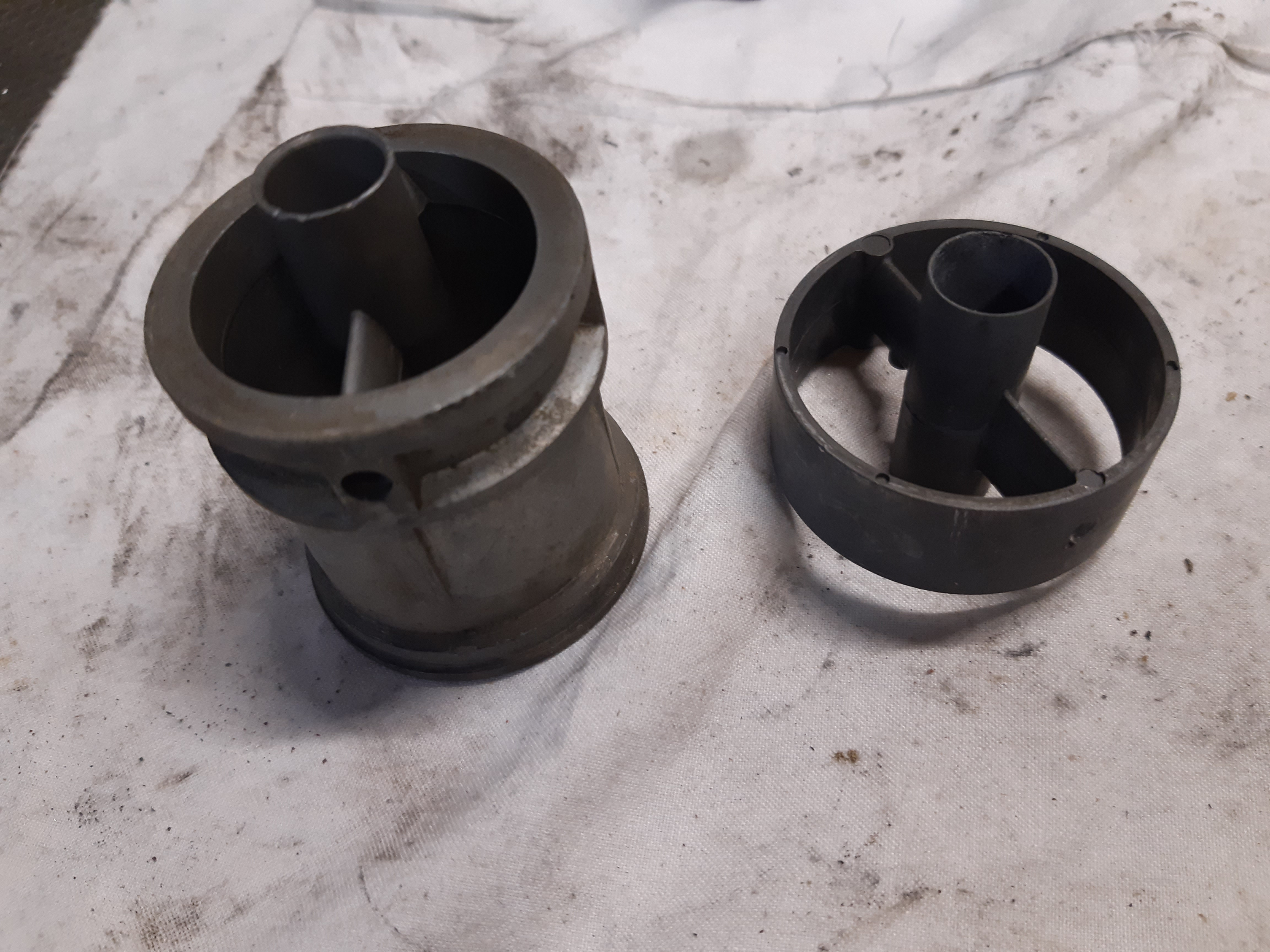

Montage des centreurs de DCOM ,la comparaison avec ceux de 45dcoe :blink:
Mais Marcel Weber a modifié les côtes des ses centreurs et il y a quelques centièmes de trop sur les DCOM <_< donc usinage ...
Les centreurs sont installés,je pourrai comme ça conserver mes cornets rouges et boîte à air d'origine :ok:
Montage avec bride rigides en alu fournies par Aurélien :ok:

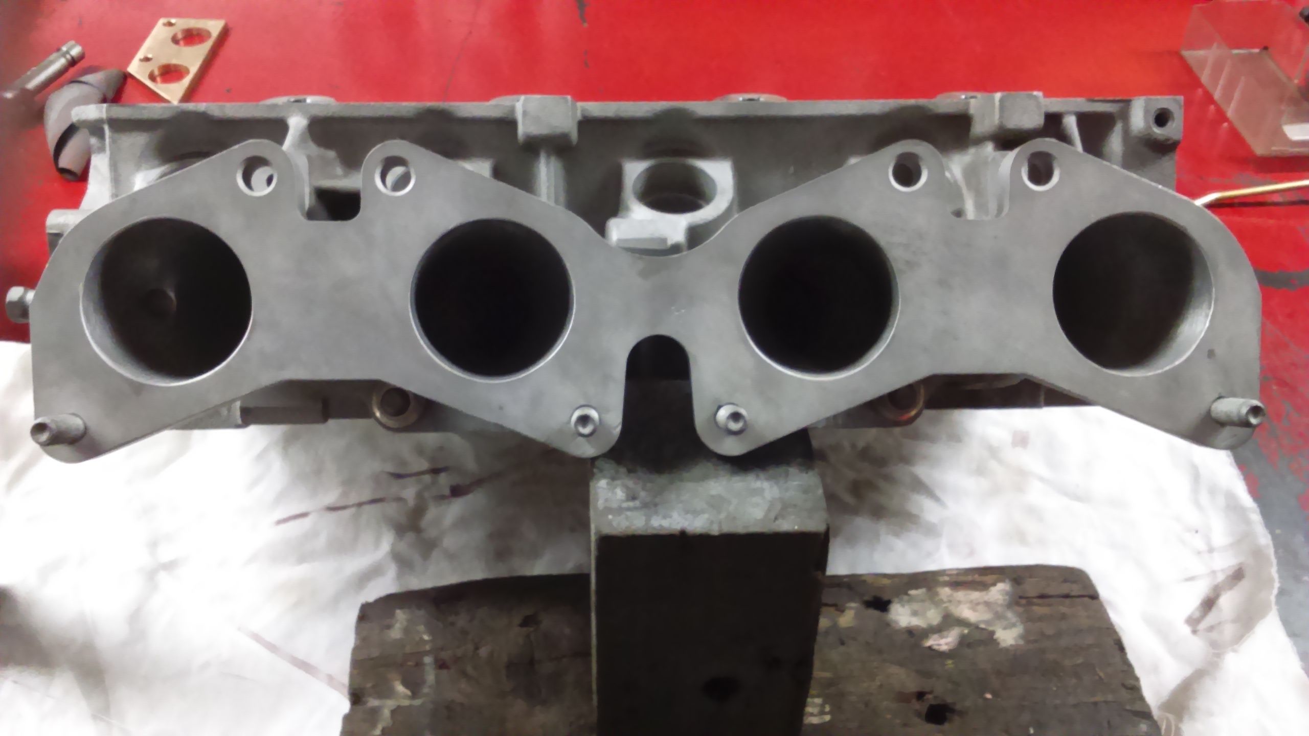

Tu as retravaillé la pipe d'admission du coup? :unsure:
Messages : 5147
Has thanked : 595 times
Been thanked : 602 times
jean-luc13 a écrit : 02 déc. 2021, 20:04 Tu as retravaillé la pipe d'admission du coup? :unsure:
Oui enfin non :mrgreen: ça fait parti du lot acheté à Aurélien déjà travaillé à 45mm,juste à vérifier l'alignement sur ma culasse ;)
pascal57
Messages : 25
Enregistré le : 07 janv. 2017, 22:14
Been thanked : 4 times
Message par pascal57 »
c est la pipe que tu as .l ancienne d Aurélien quand il était en carbus.
Messages : 5147
pascal57 a écrit : 03 déc. 2021, 09:35 c est la pipe que tu as .l ancienne d Aurélien quand il était en carbus.
Salut,oui c'est ça :ok: c'était à toi auparavant ?
pascal57
Messages : 25
olivF2000 a écrit : 03 déc. 2021, 16:22
je l ai travaillé pour Aurélien pour son moteur 1ere version avant le montage de l injection .
