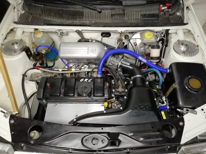

En attendant le réglage sur banc au mois de Décembre, je fais quelques finitions sur la 205 ;) :

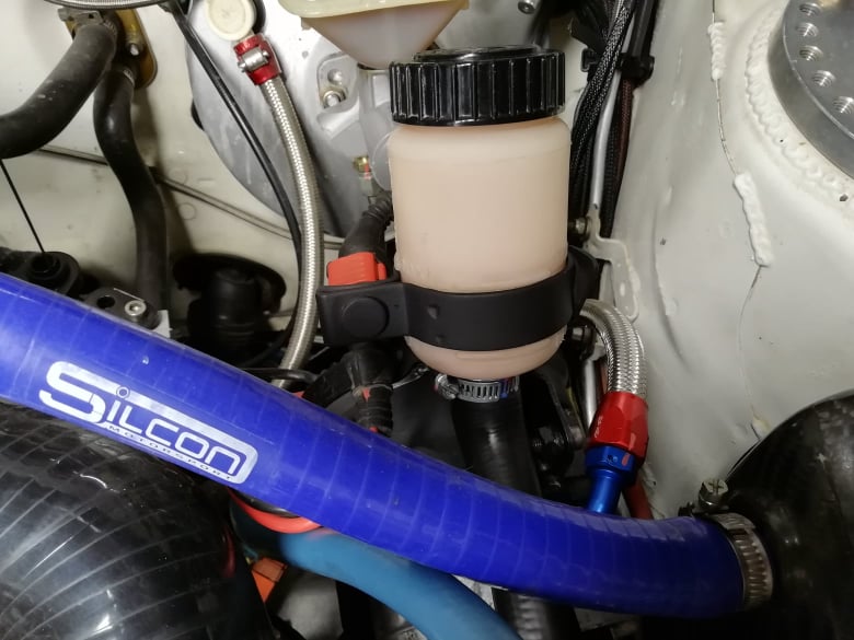

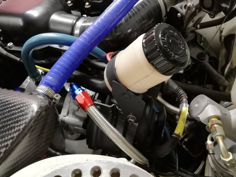

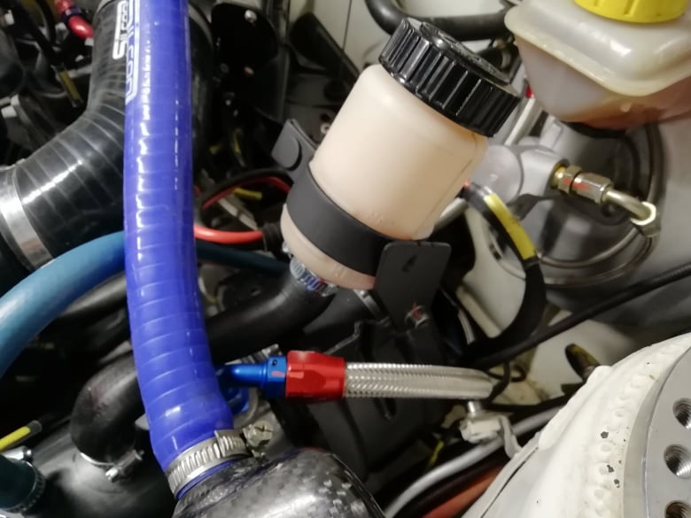

Modification du premier support de bocal de liquide de direction assistée que j'avais confectionné, car celui ci n'avait pas tenu au niveau de la soudure. :ok:
Maintenant j'attends avec impatience la cartographie chez Leny Competition. B)

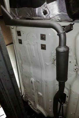

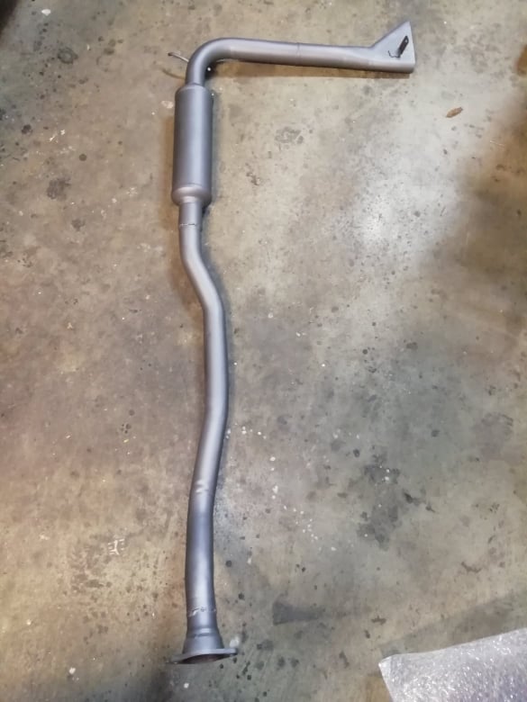

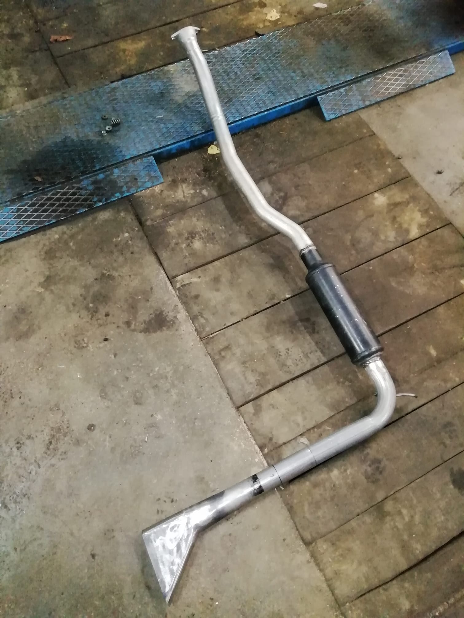

On continue sur cette ligne d'échappement, le coude est définitivement soudé.
Il reste la queue de carpe à installer, les supports a soudé côté queue et un bon coup de peinture.
Messages : 13494
Has thanked : 468 times
Been thanked : 1113 times
Re: Ma 205 Rallye F2000
:o pas gros comme silencieux! Ça va chanter!! :lol:

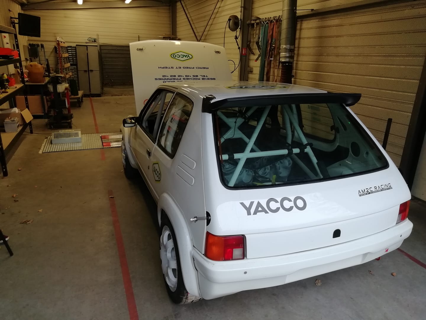

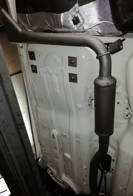

⏩On a enfin terminé avec cette foutu ligne d'échappement, ça été compliqué mais ça en valait le coup...😈
La Peugeot 205 F2000 EVO2022 by GRC est presque terminée :ok: . En attente maintenant de la cartographie chez Leny Competition vivement mi-Décembre.

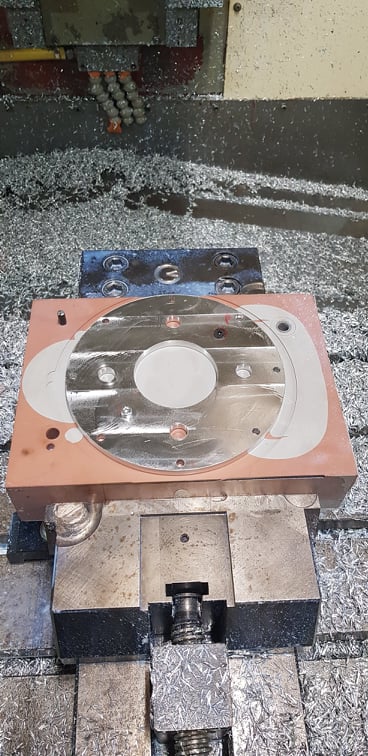

▶️J'ai reçu des nouvelles de la fabrication des bols pour les disques de frein. :ok:
➡️Ça avance bien, dès réception des bols, ils partent direct en anodisation. ;)

Quelle drôle d’idée de passer un rond dans la fraiseuse plutôt que sur un tour !! :blink:
Messages : 1876
Has thanked : 18 times
Been thanked : 231 times
Teelck a écrit : 05 déc. 2021, 06:35 Quelle drôle d’idée de passer un rond dans la fraiseuse plutôt que sur un tour !! :blink:
Moins de manipulations.
Et si tu n'es pas équipé pour le percer sur le tour, tu es niq.....

Yannou a écrit : 05 déc. 2021, 10:44
Il utilise un fraiseuse numérique 3 axes :ok:

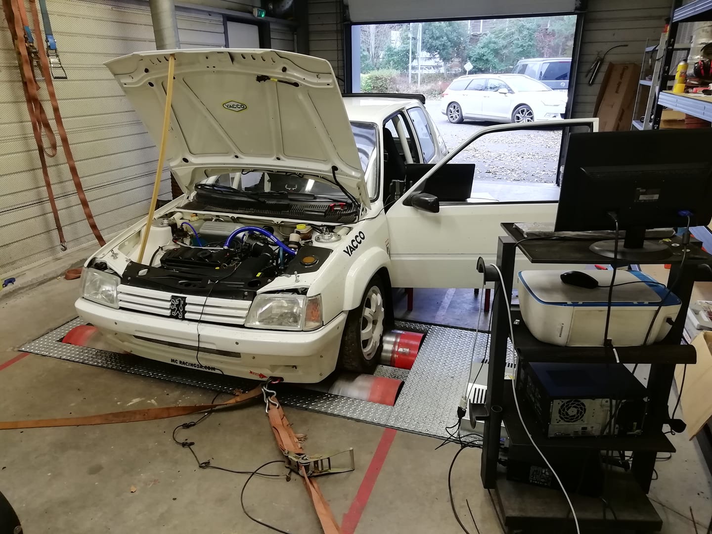

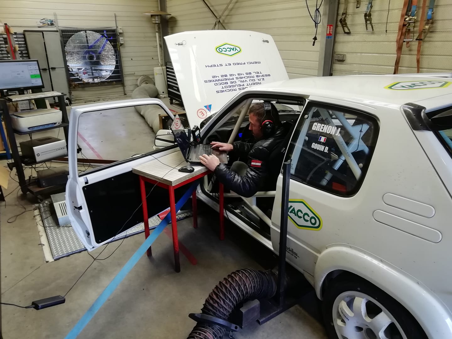

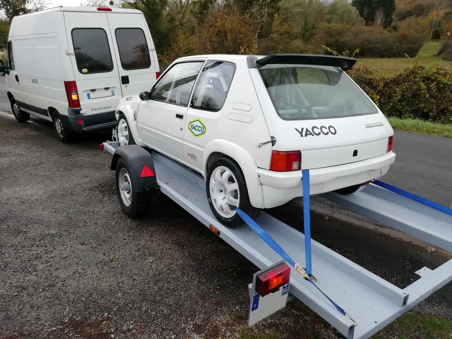

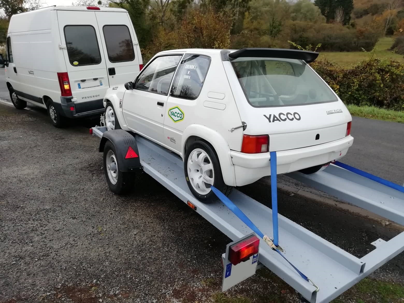

➡️Jeudi dernier, c'était une journée importante pour la petite 205 F2000 by GRC.
Bilan de cette journée, après 9 heures de route aller/retour😱 pour nous rendre chez Leny Competition pour effectuer la cartographie de la gestion E-RACE.
C'est bien sûr Olivier LE NY qui s'est occupé de faire la cartographie.
Et bien nous sommes un peu déçu du résultat😢😭, quant on repense à tout le travail effectué, après une bonne dizaine de tirs, ça sort seulement 116cv rupture à 8100tr/min.
On se console avec une courbe très linéaire, pas de perte en monter de régime.👍
On va effectuer la saison 2022 avec ce moteur et réfléchir🤔 dans l'année puis prendre une décision : soit refaire complètement celui ci ou soit en trouver un autre pour le préparer au max en parallèle...
Malgré tout le bruit du nouvel échappement est juste magique pour les oreilles.🙉🙉 (A noter prévoir une consultation chez l'ORL à la fin de la saison)🤣
Maintenant vivement la séance d'essai au mois de Février, pour enfin tester la 205 F2000 EVO2022.😜
Un très grand merci à tous ceux qui participent de près ou de loin à cette aventure de la petite 205 F2000👏🙏.
Messages : 5147
Has thanked : 595 times
Been thanked : 602 times
Effectivement c'est pas énorme,tu as quoi comme configuration déjà ?
