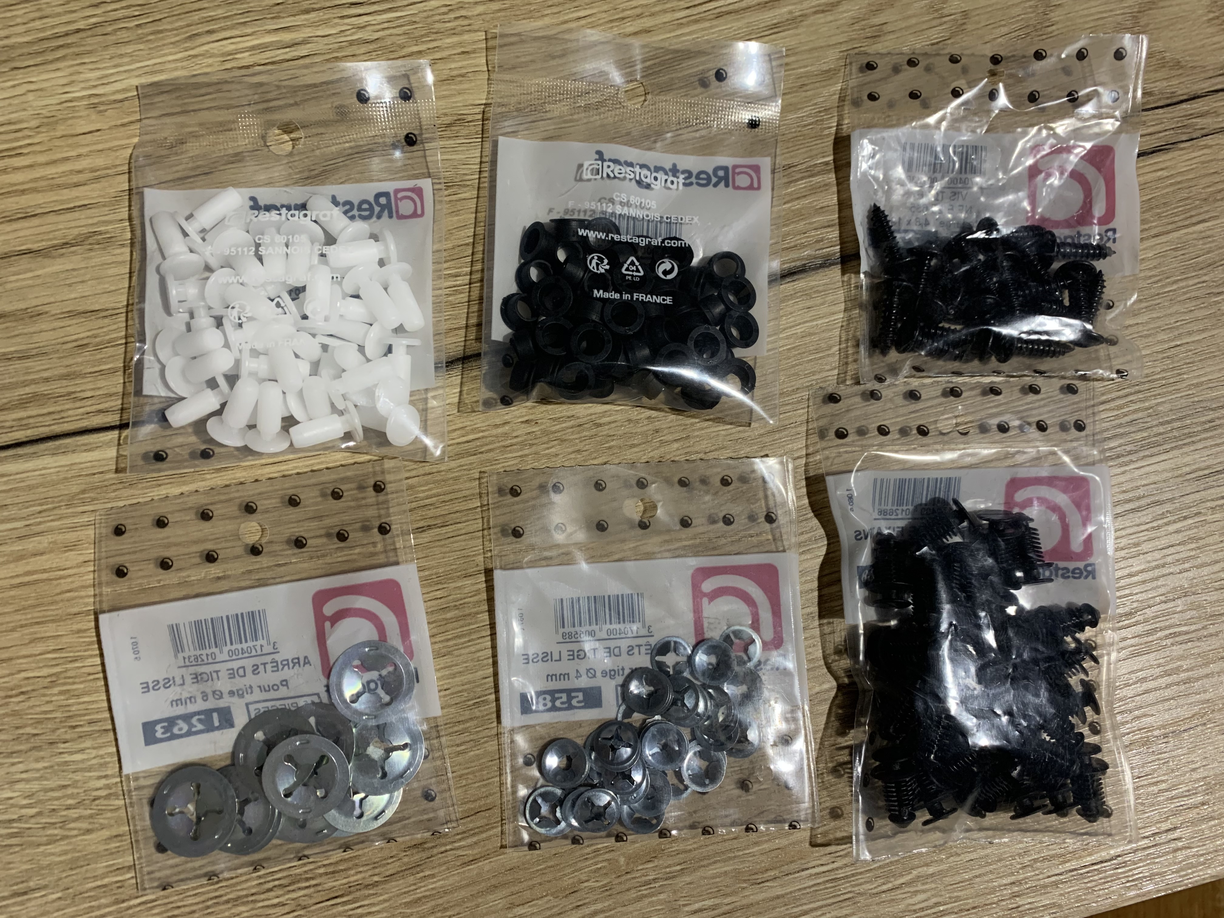

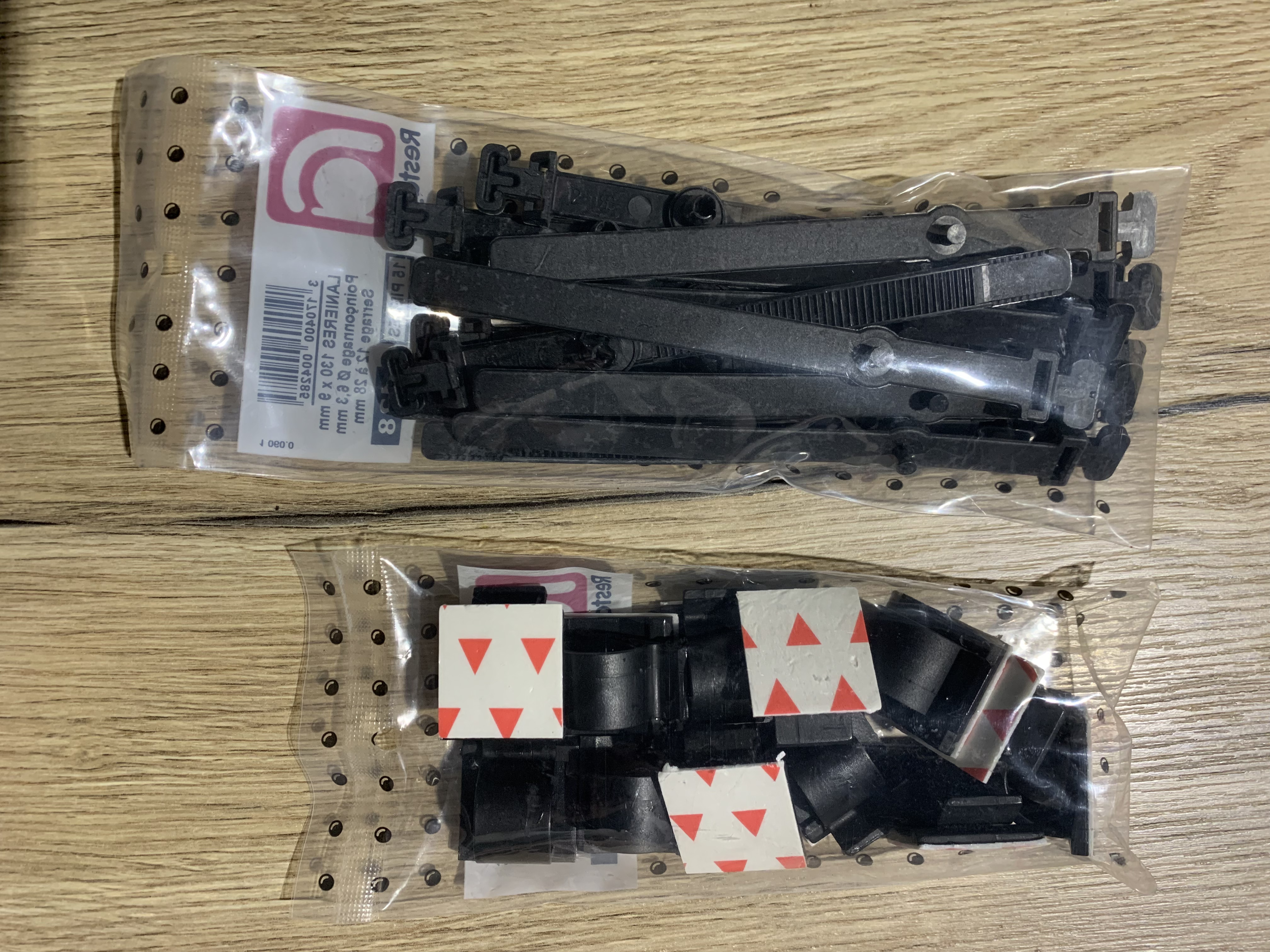

Réception du jour.
De quoi monter les extensions.
Qqs passe fil pour être sûr que ma durite essence ne se promène pas dans l’habitacle et des colliers pour attacher le faisceau correctement.

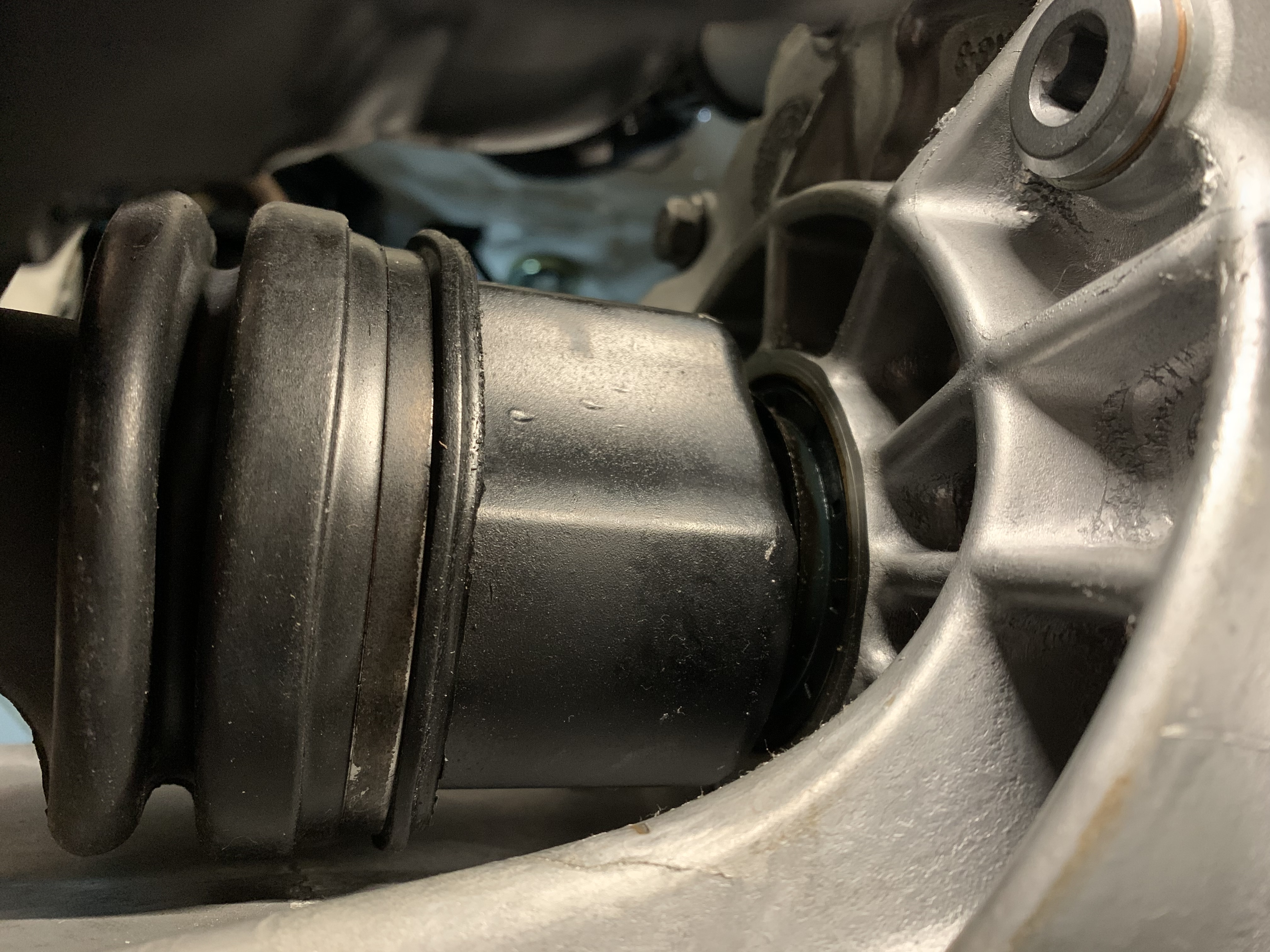

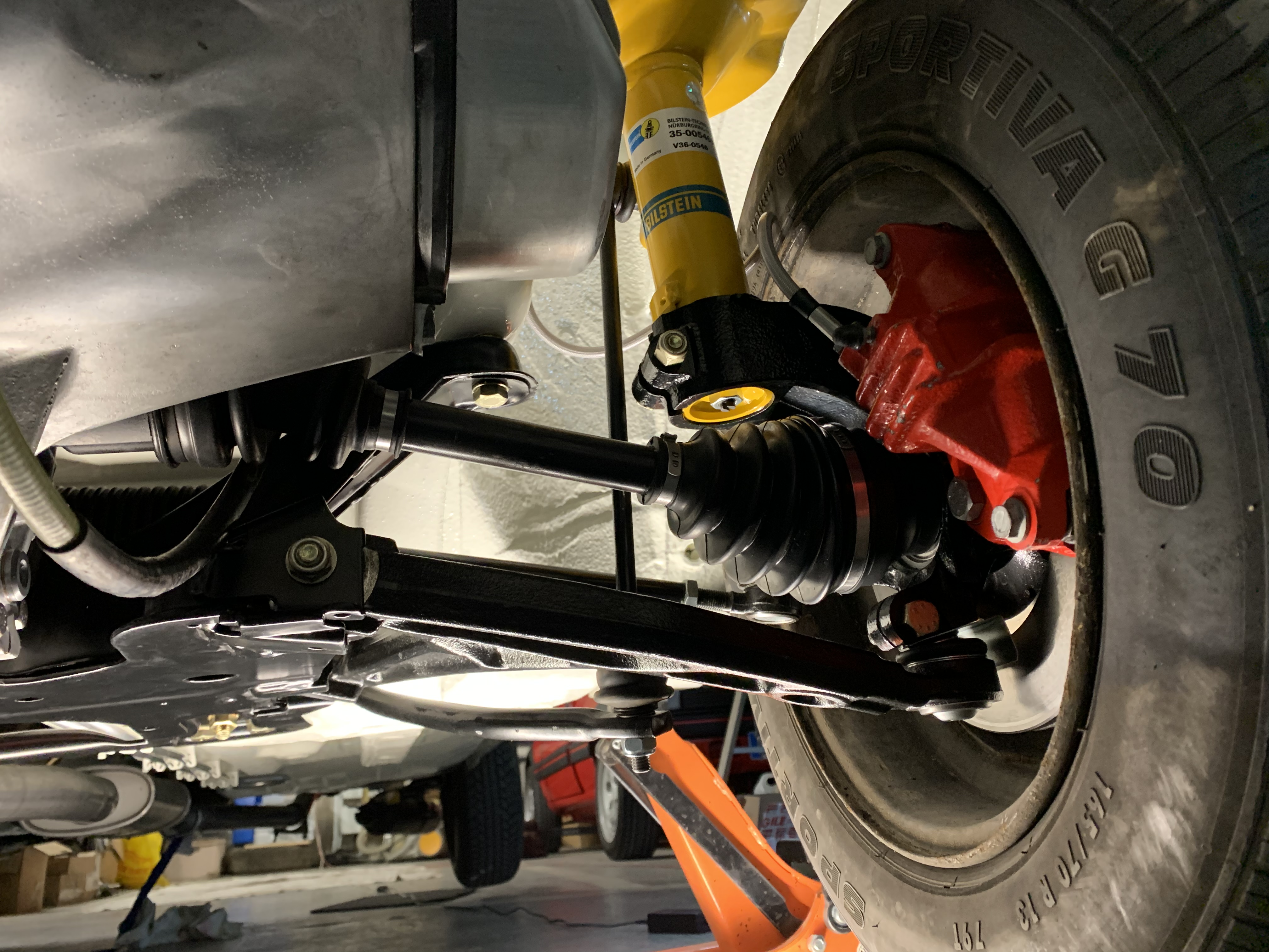

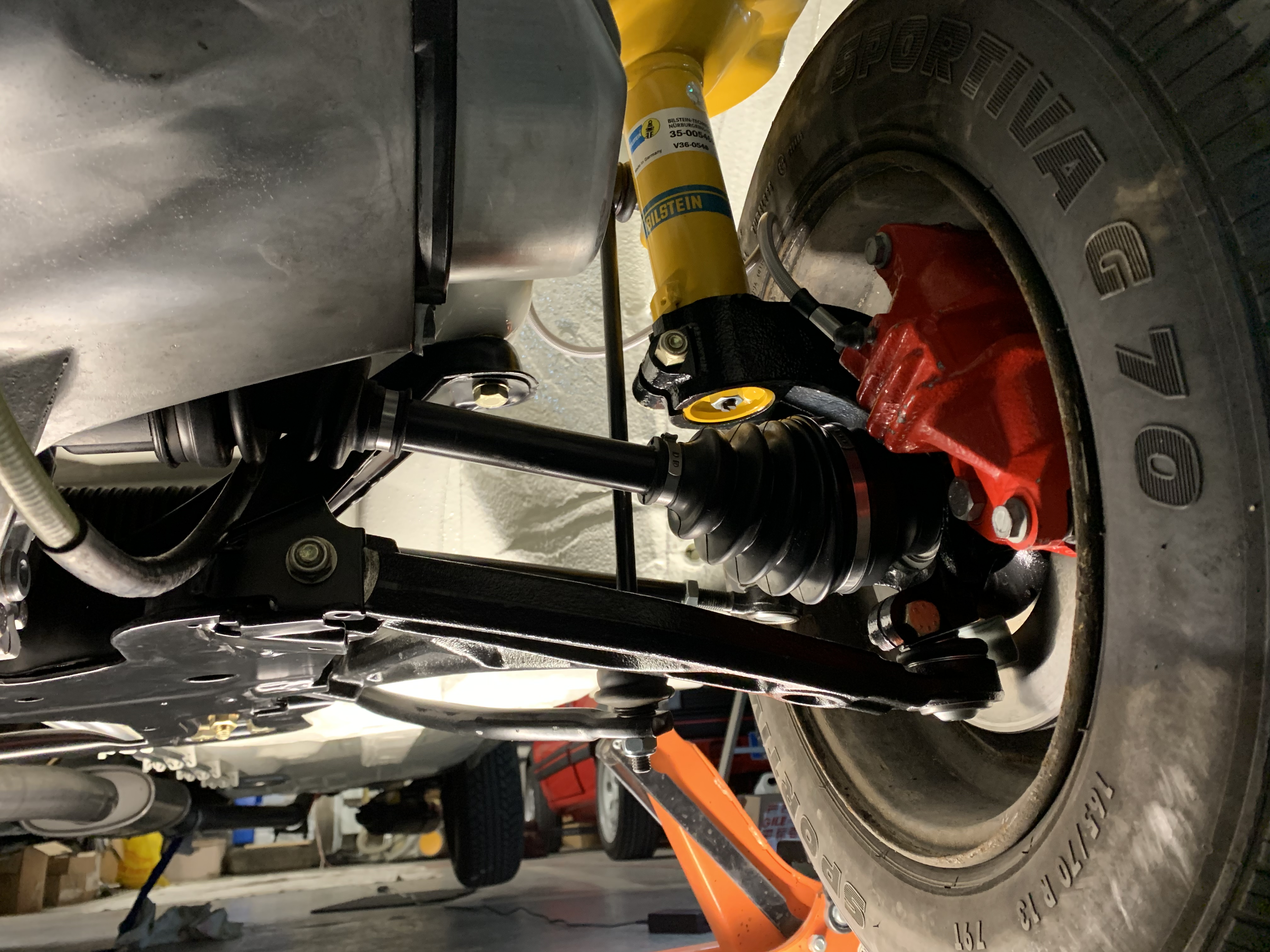

Ensuite mauvaise surprise. Mes cardans SNRA ne sont pas les bons !!! Dégouté… je me suis fait refiler du gti. :crying:
Mais bonne nouvelle, j’ai trouvé quelqu’un pour me changer l’entraîneur sur un cardan gauche SKF origine neuf.
Cet entraîneur n’est disponible nul part !! PNTI/SNRA est en rupture et Transconcept aussi !!
Il s’agit de TR Racing Protech. :ok:

Merci pour l’info.
Mon cardan est modifié. Tr Racing m’a fait ça super vite.
Je l’attends en début de semaine. Je vous dirais ce que j’en pense.

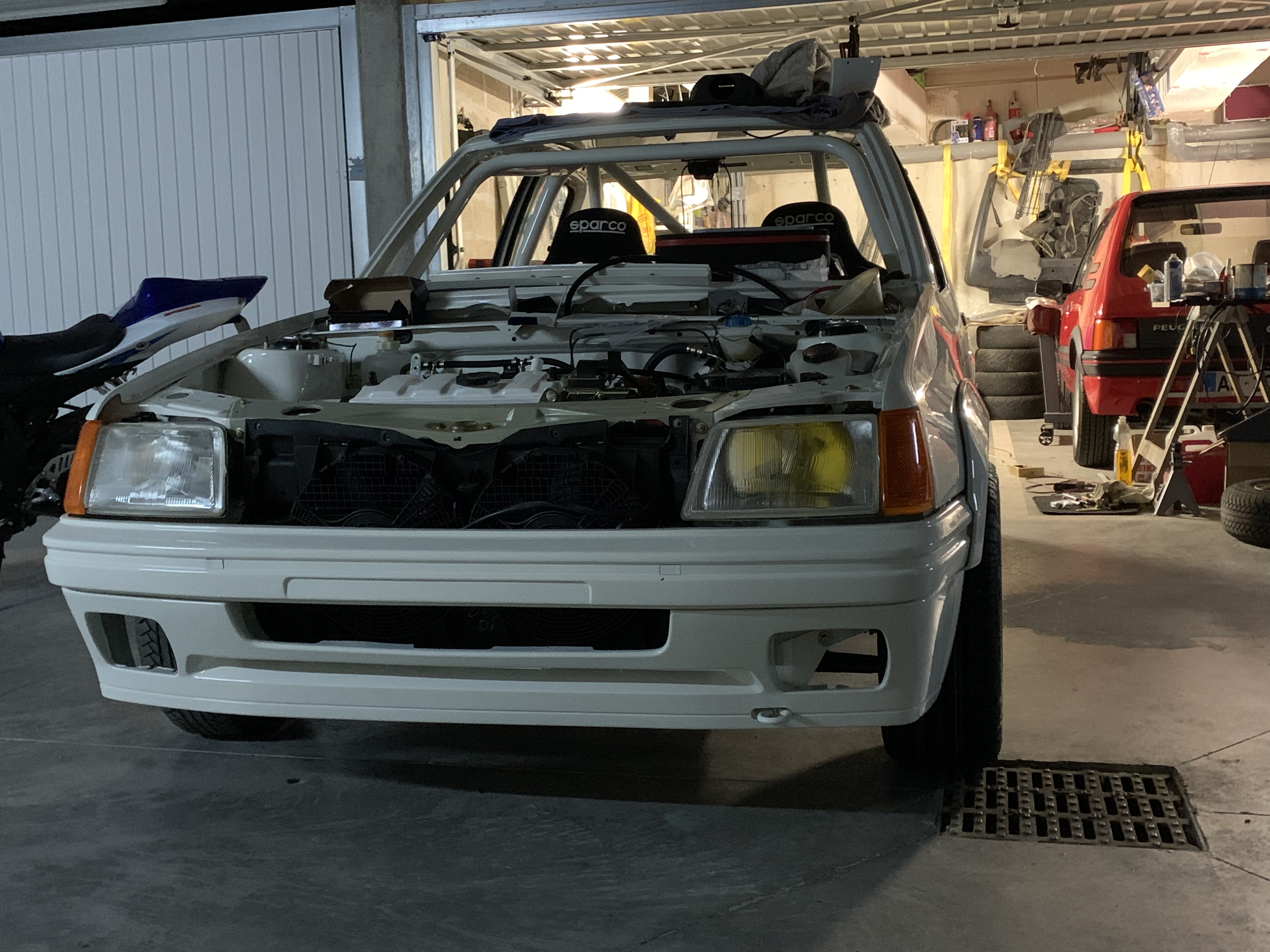

Un peu d’avancement pour moi ce week-end.
J’ai reçu mon cardan modifié et installé direct !!
Merci TR Racing protech. :ok:

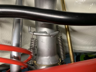

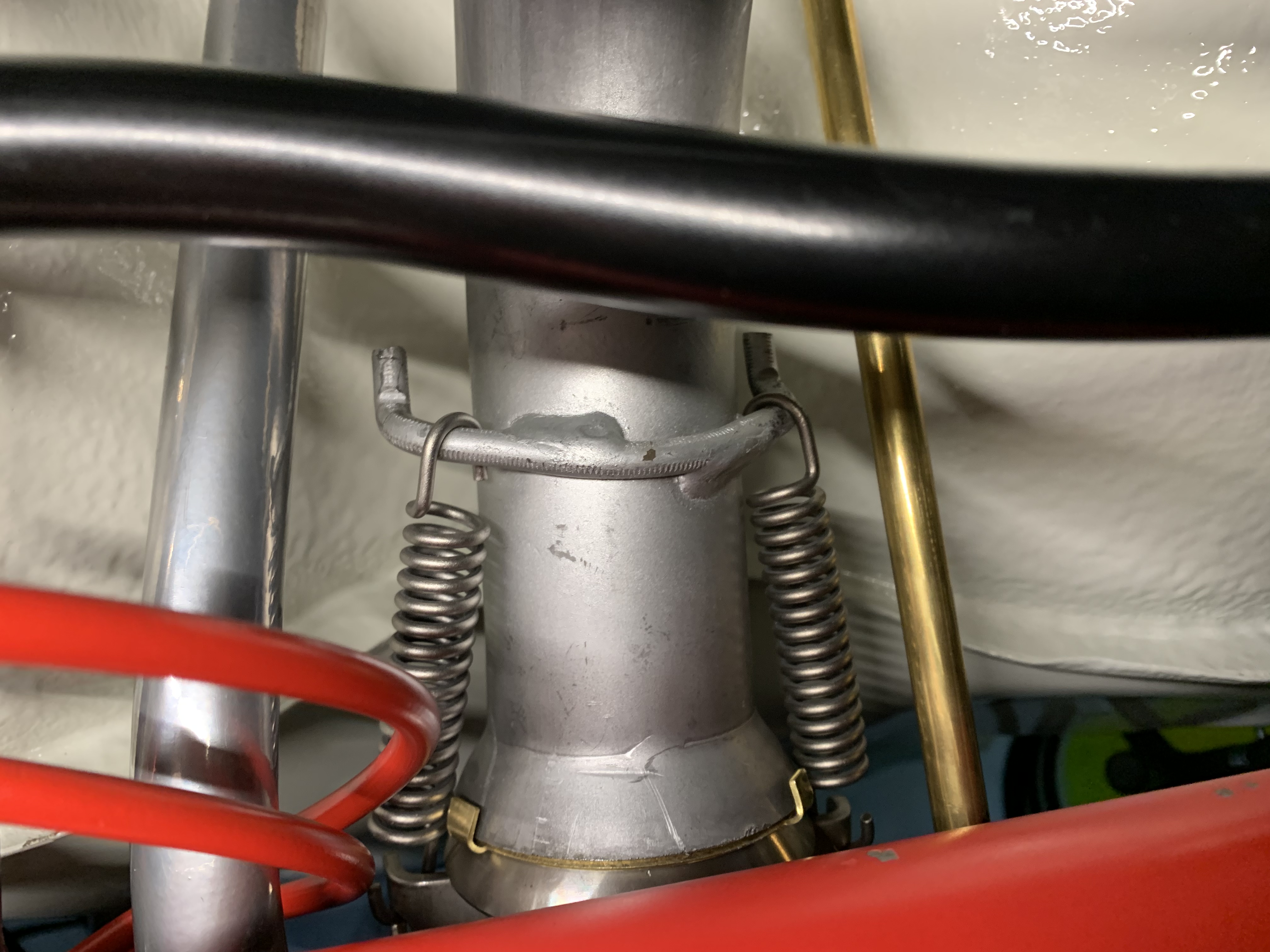

J’ai aussi reçu mes ressorts de l’igne d’échappement.

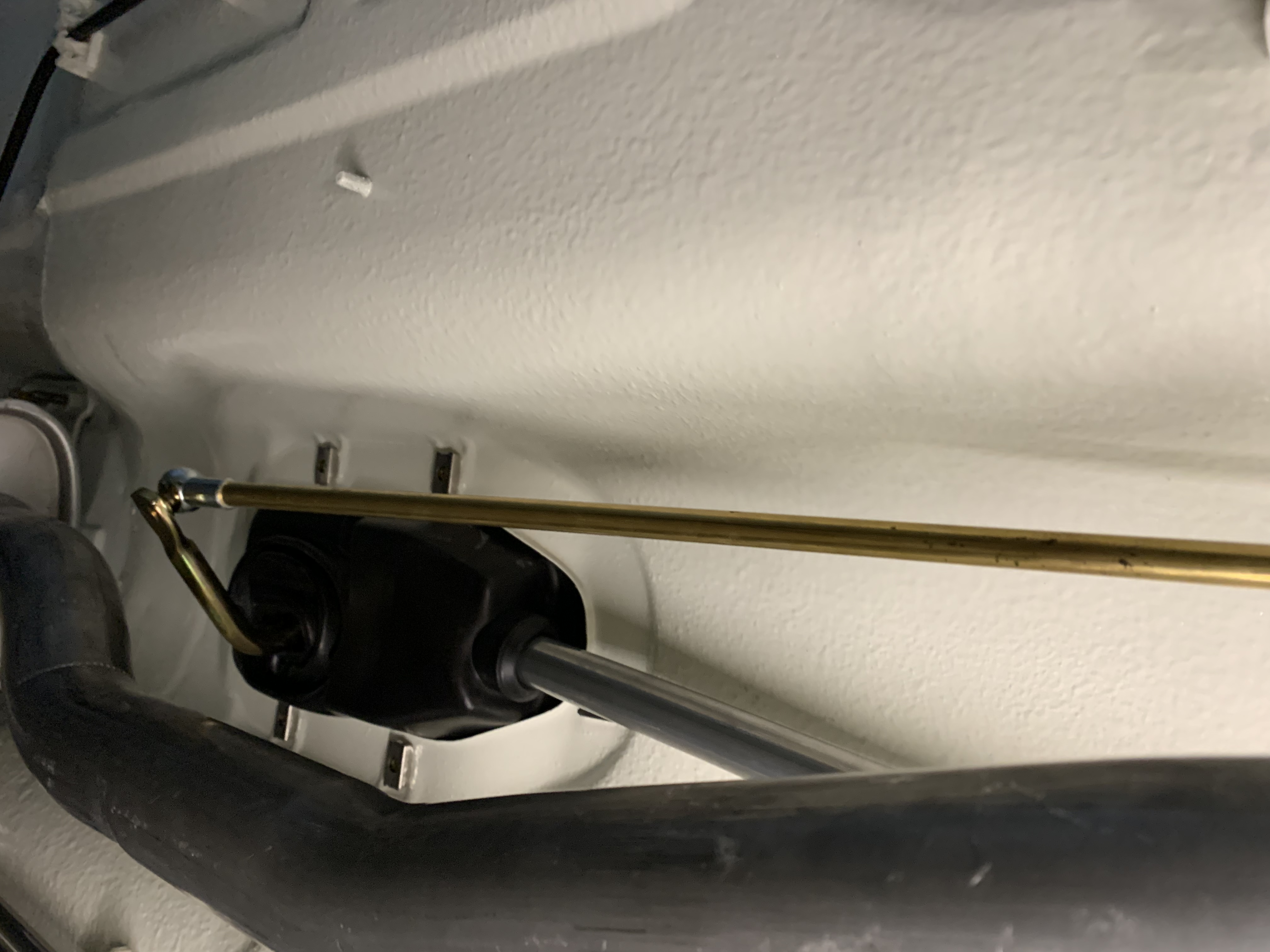

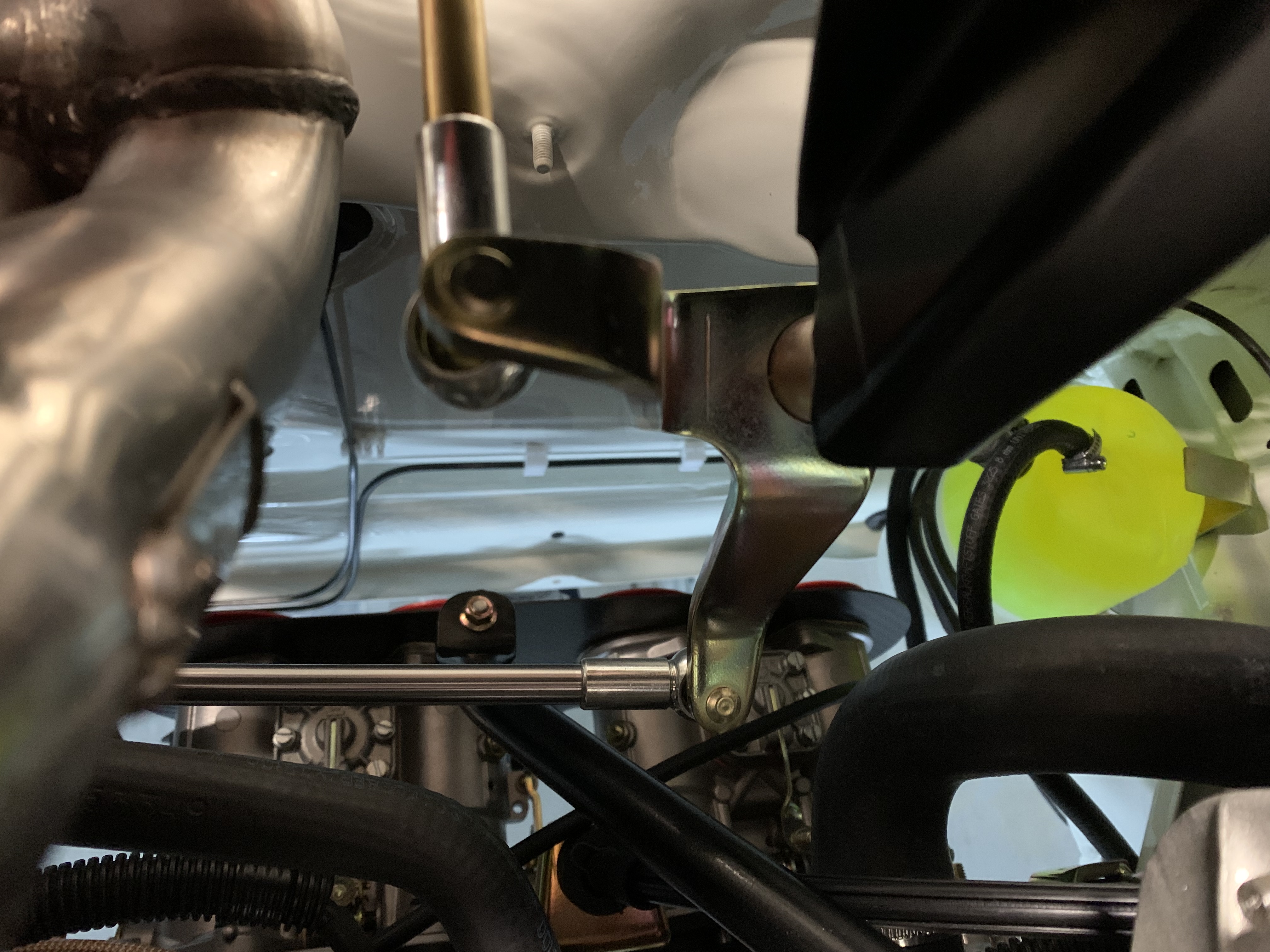

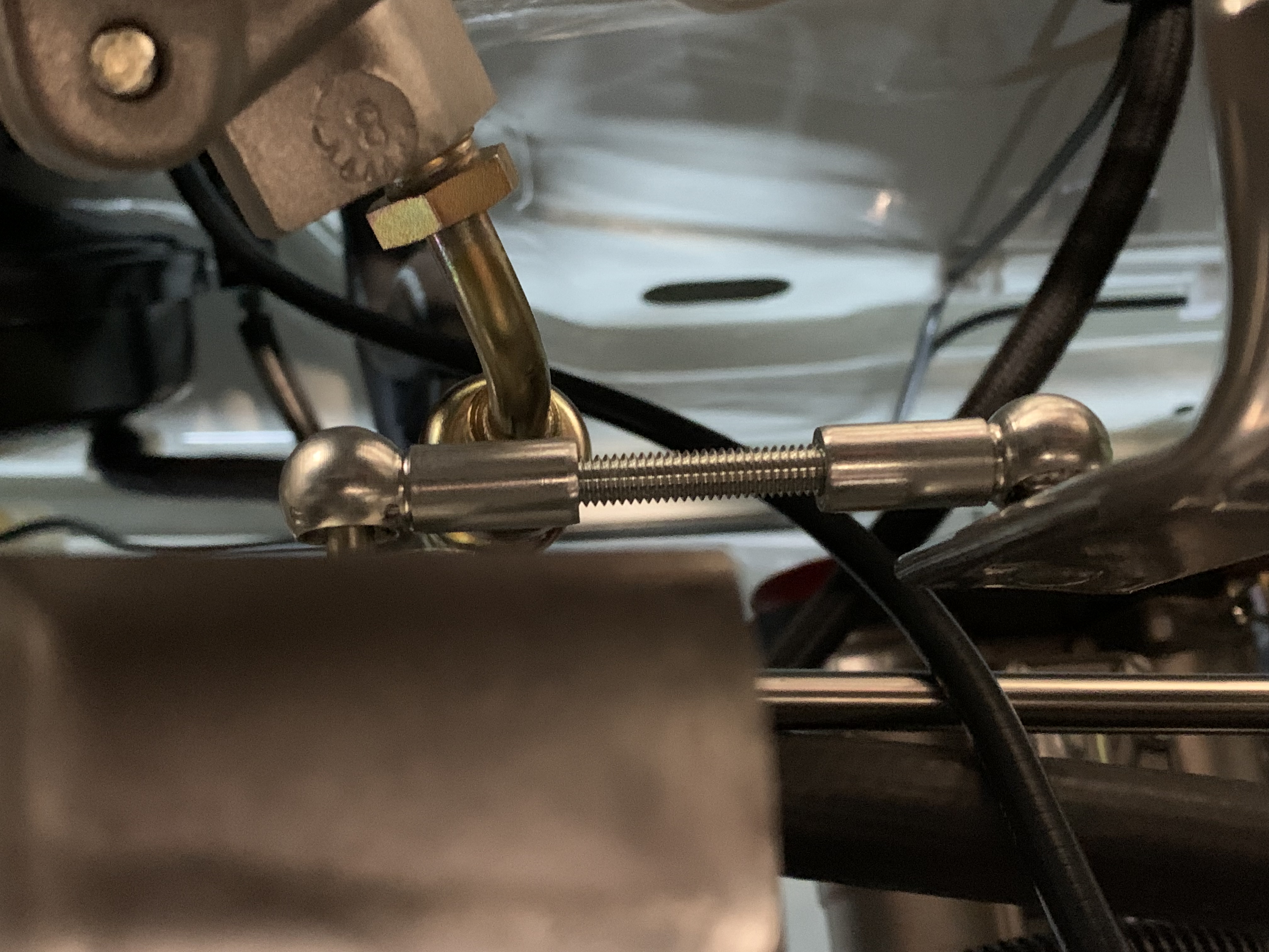

Et puis j’ai fait un essai de mes tringleries de boite rotules.
Bah nickel. J’ai juste repris la petite en longueur.
Elle passe juste devant la sortie de l’un des deux tuyaux de la DA. Va falloir bricoler !!! :mrgreen:

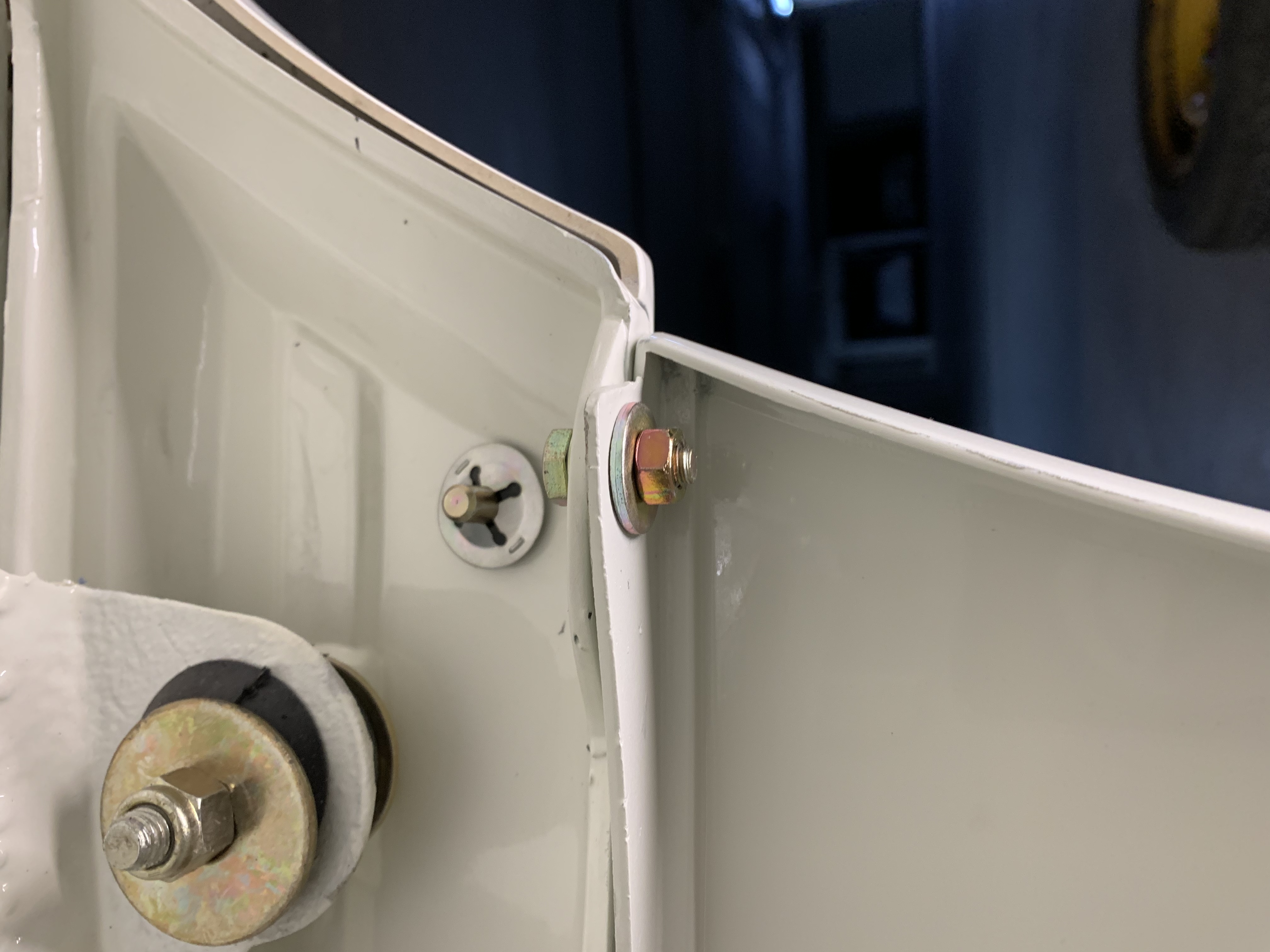

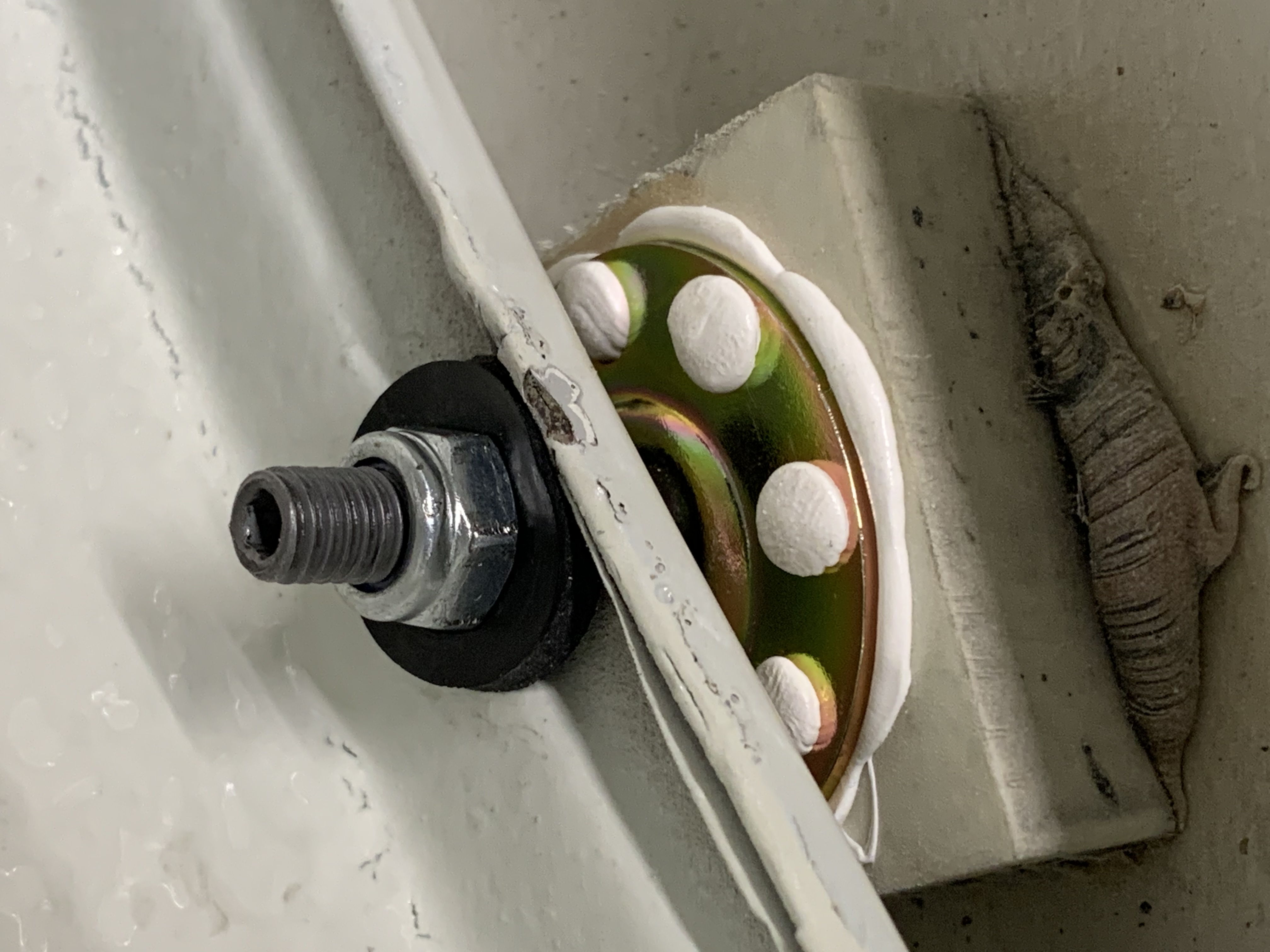

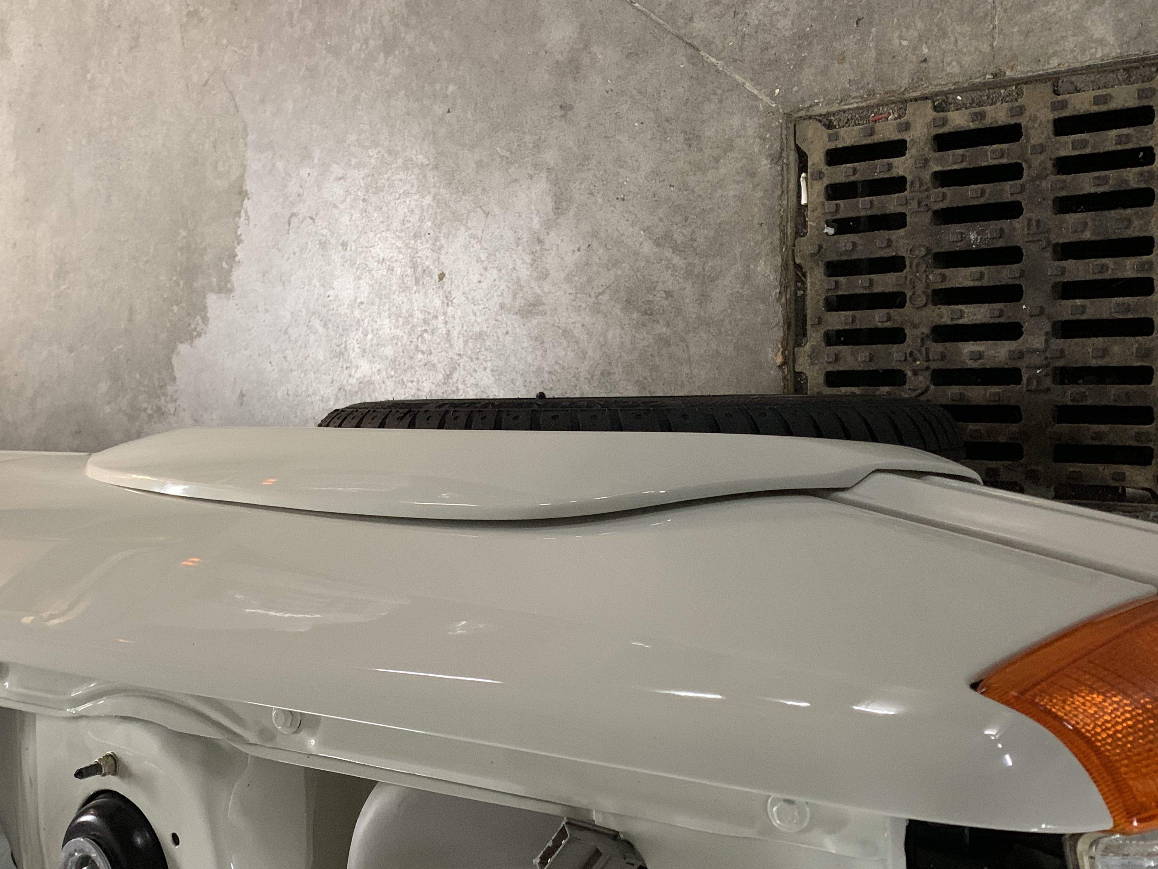

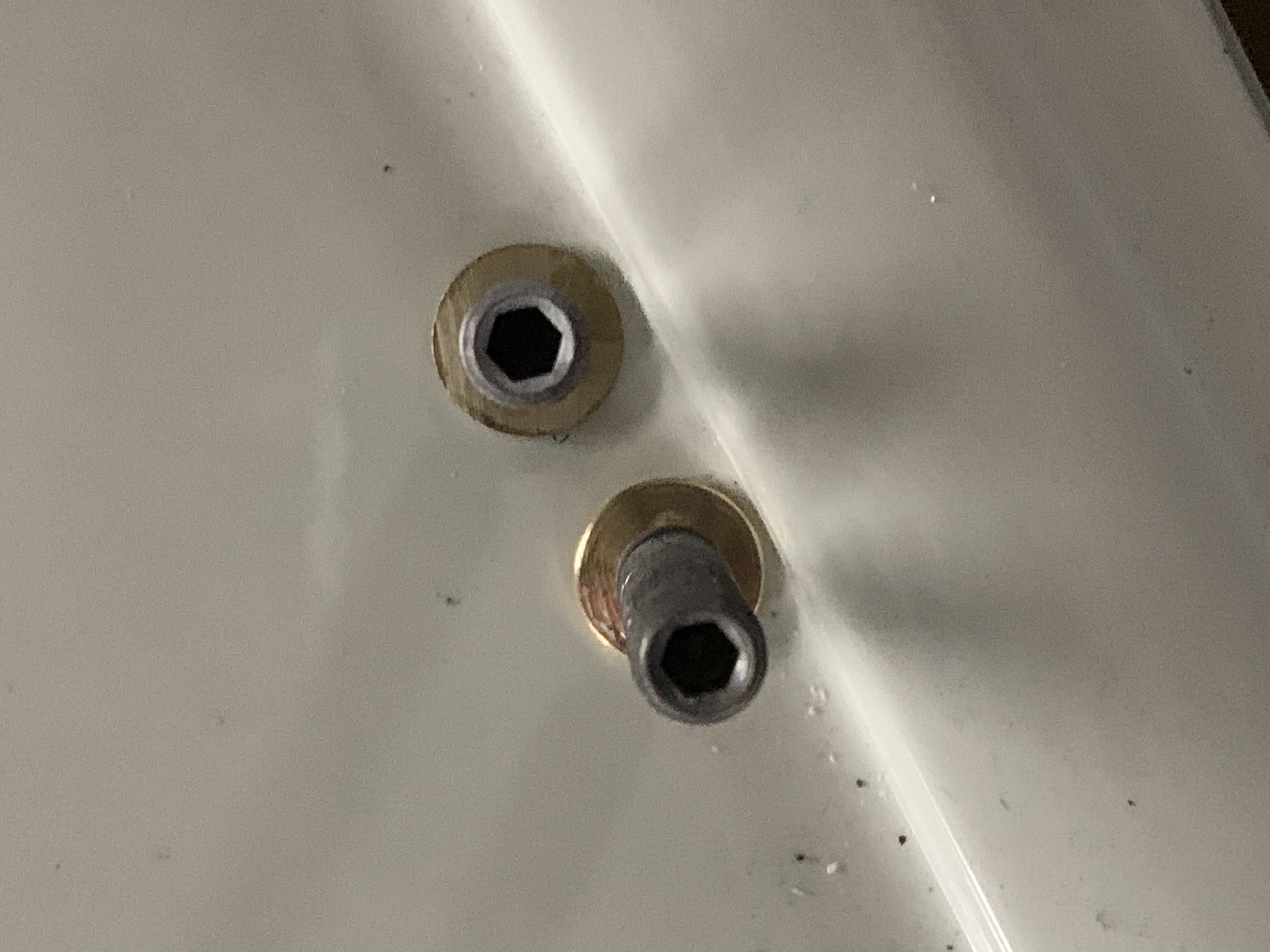

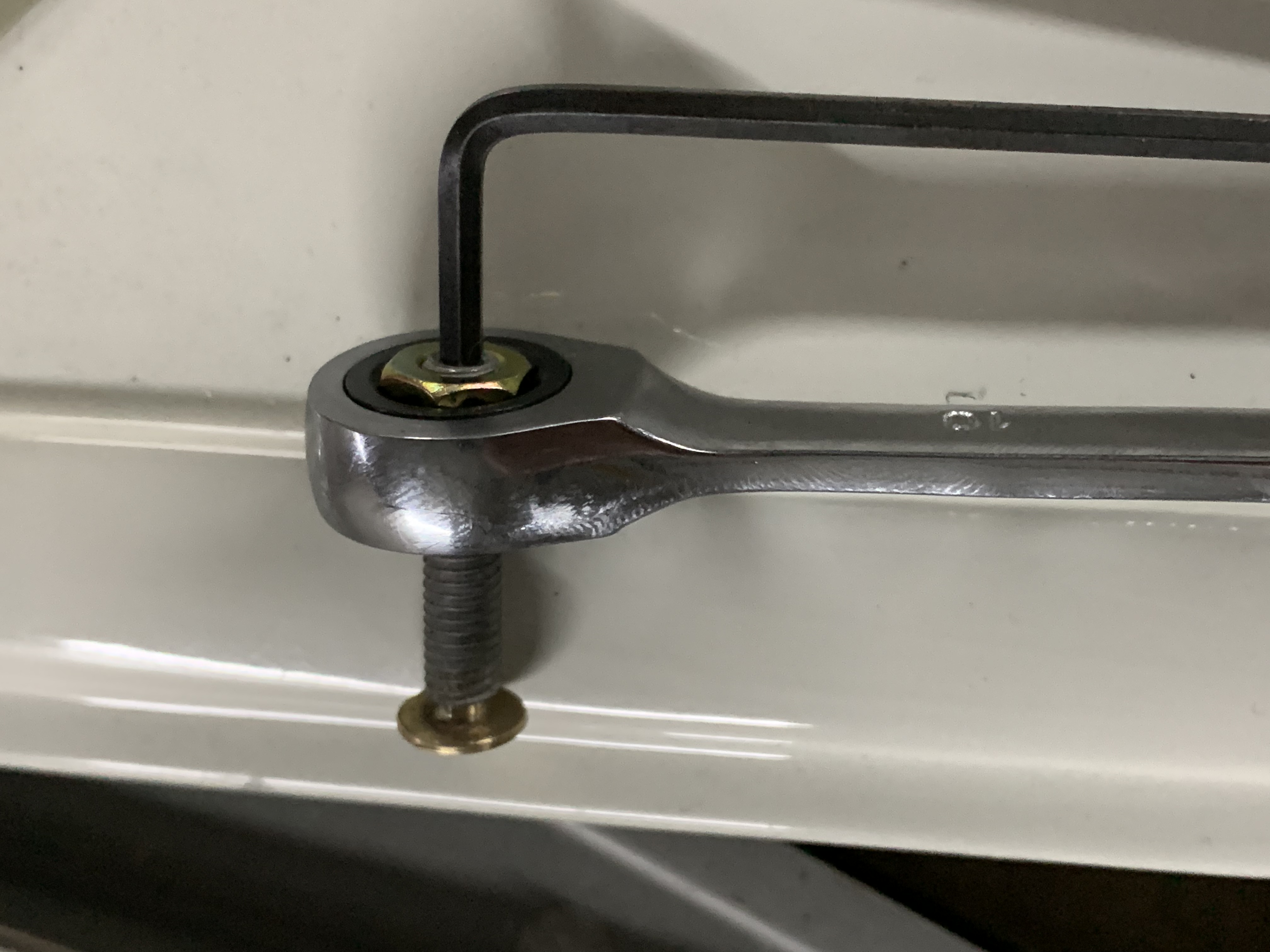

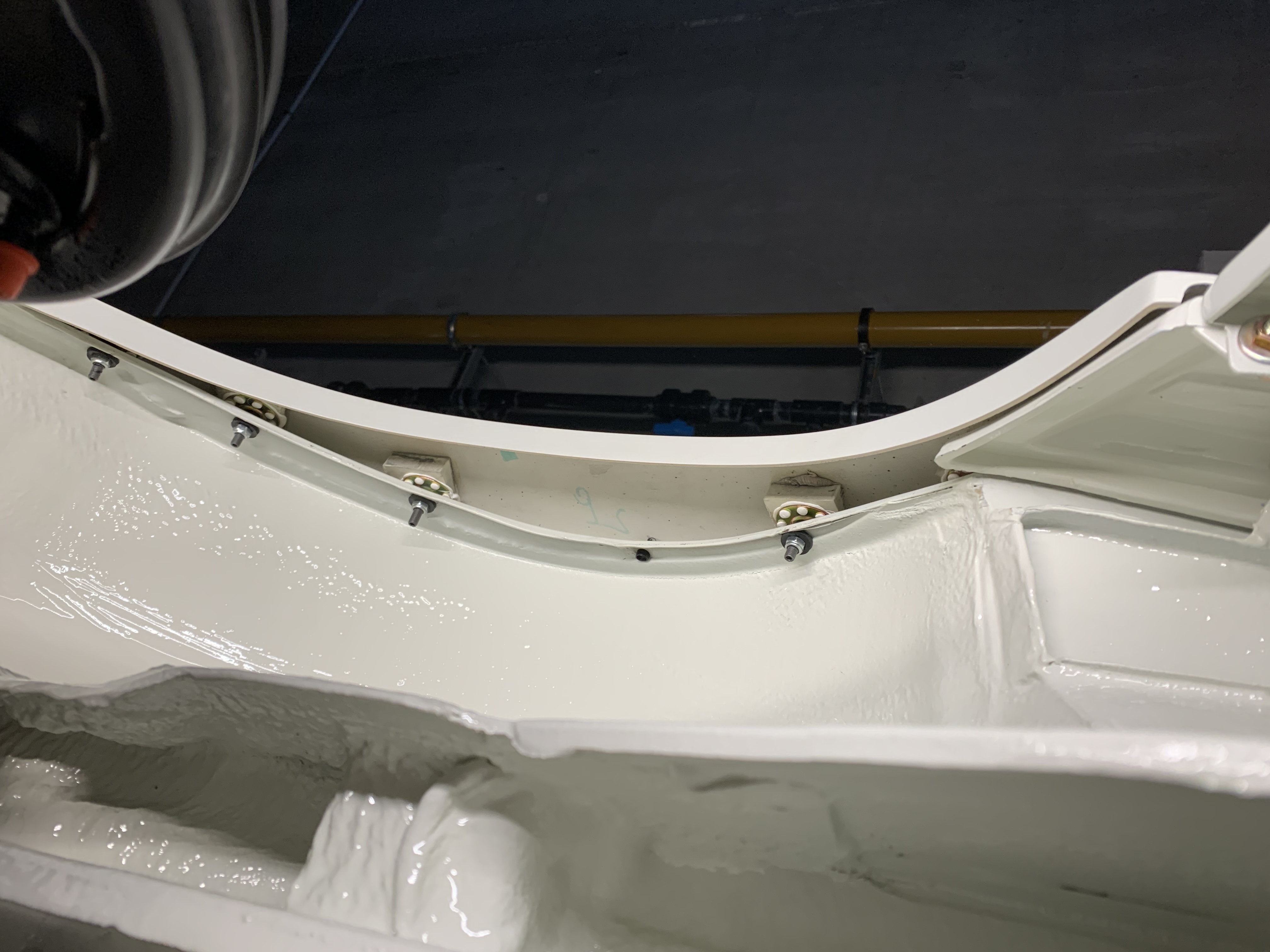

Ensuite début du montage des extensions.
Voilà mon montage. :p

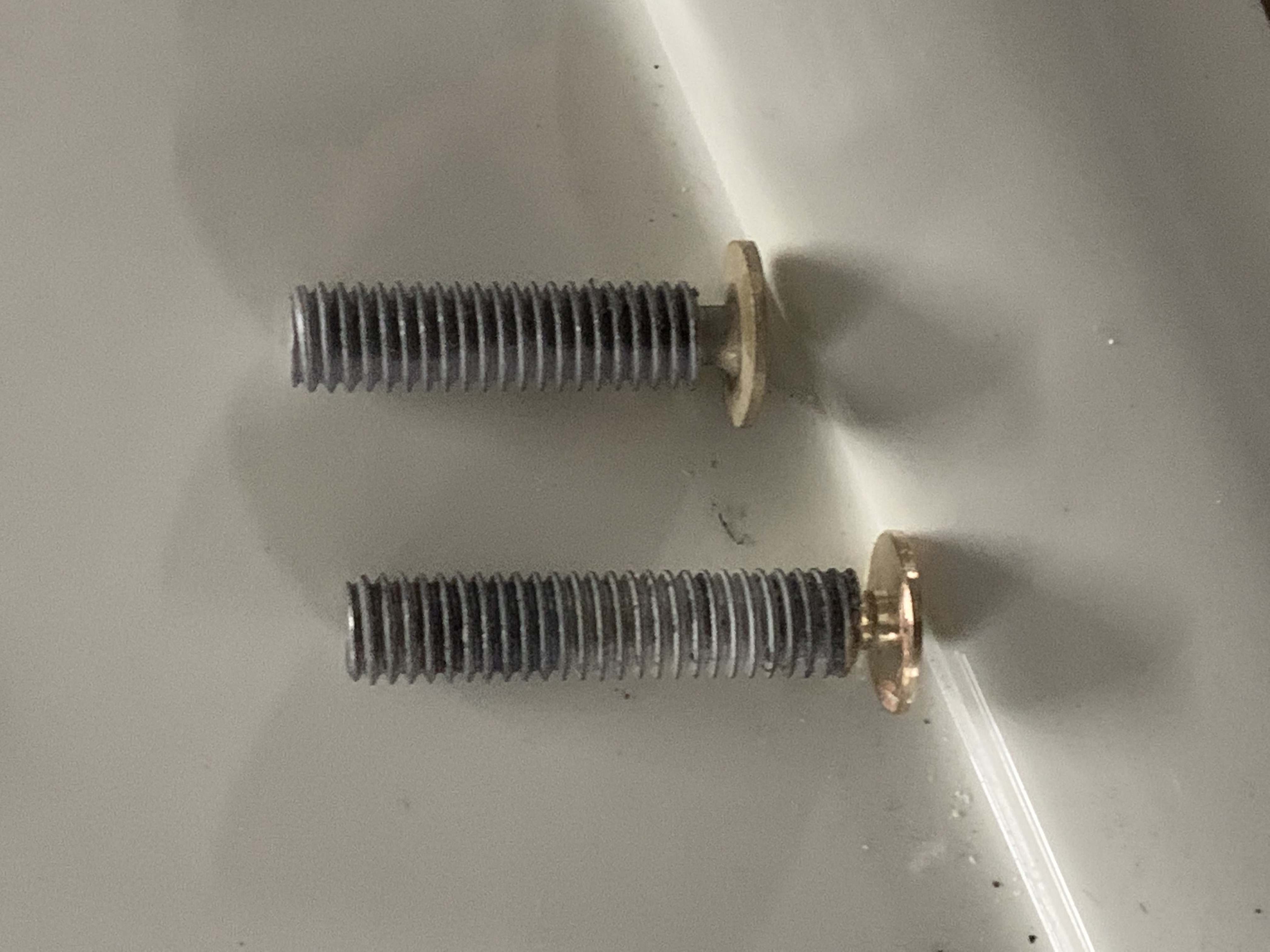

J’ai essayé les pions origines et certain ne dépassaient pas beaucoup derrière. J’ai donc réfléchit à des pions qui seraient à la bonne taille et qui se démonteraient assez facilement.
Voilà à quoi ça ressemble.
Et voilà comment on les serre. :mrgreen:

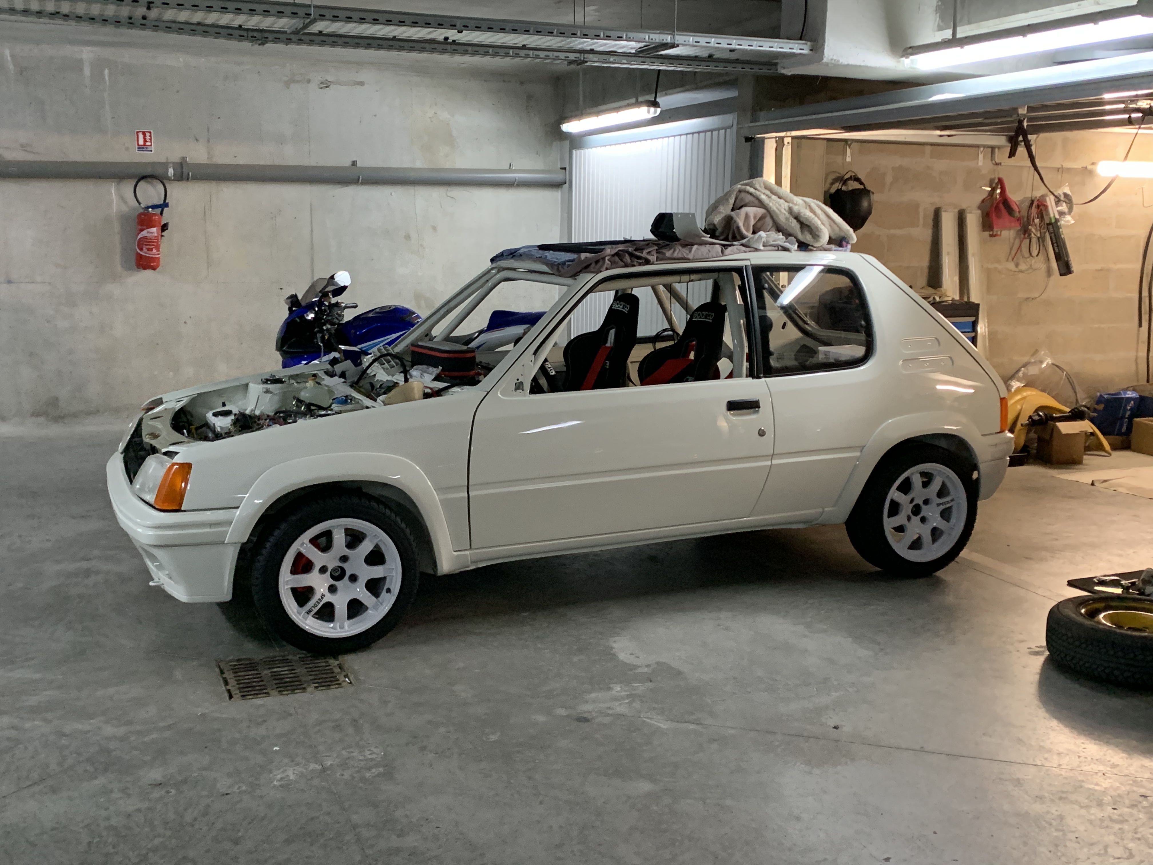

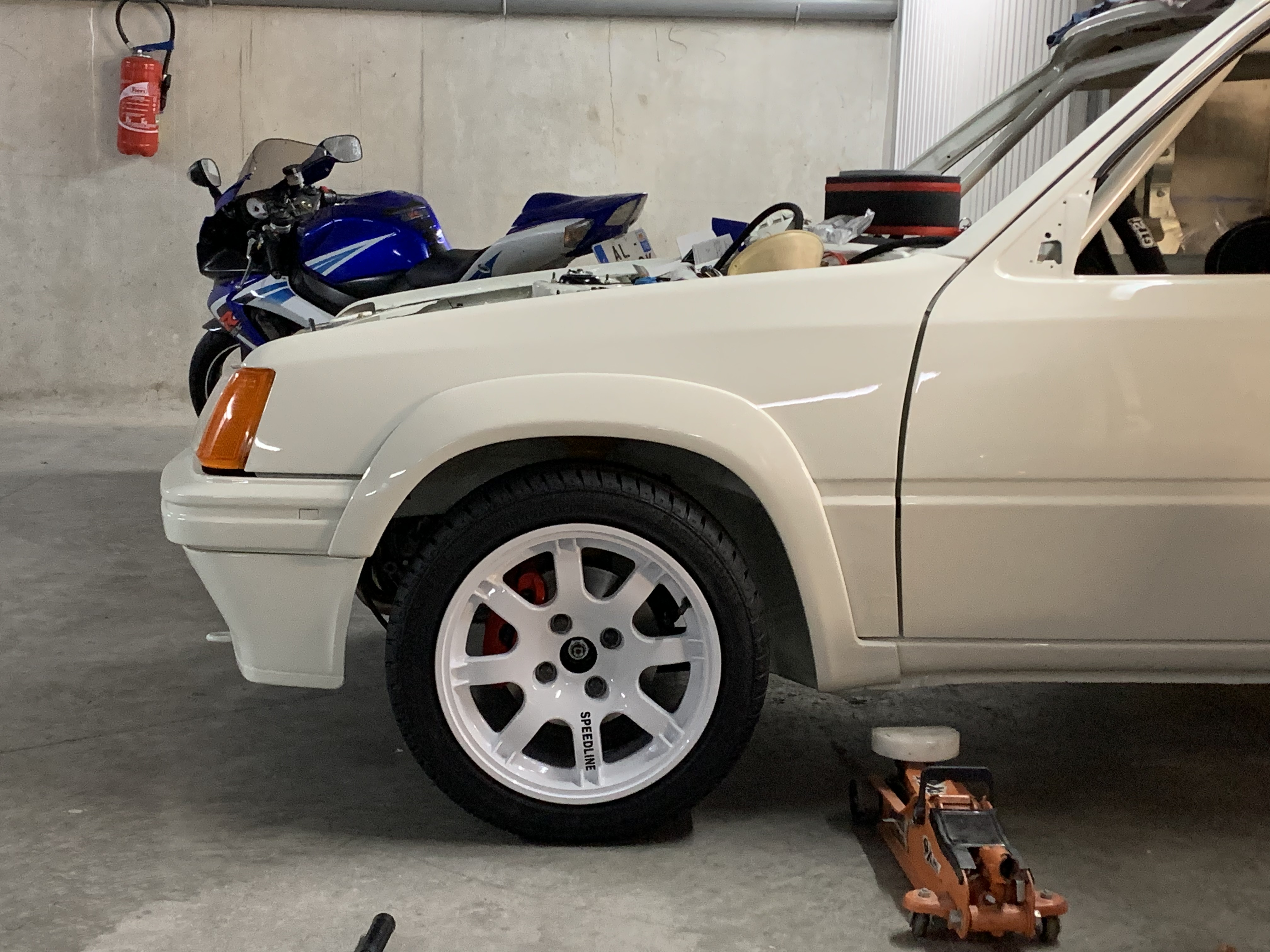

Et pour finir, je suis aller faire monter mes pneus sur les 4 PTS 15". J’ai pris 4 contisport contact2
Ils sont en première monté sur qqs auto musclées. Donc ça ne doit pas être trop mauvais. Et puis ce sont 4 roulettes pour faire de la route.
Les 4 PTS 13" pour la piste et l’arsouille sont encore chez Jean !!! B)
Mais j’aime bien sa gueule avec les 15.
Ça déborde un peu mais chuuuuttt…. :mrgreen:

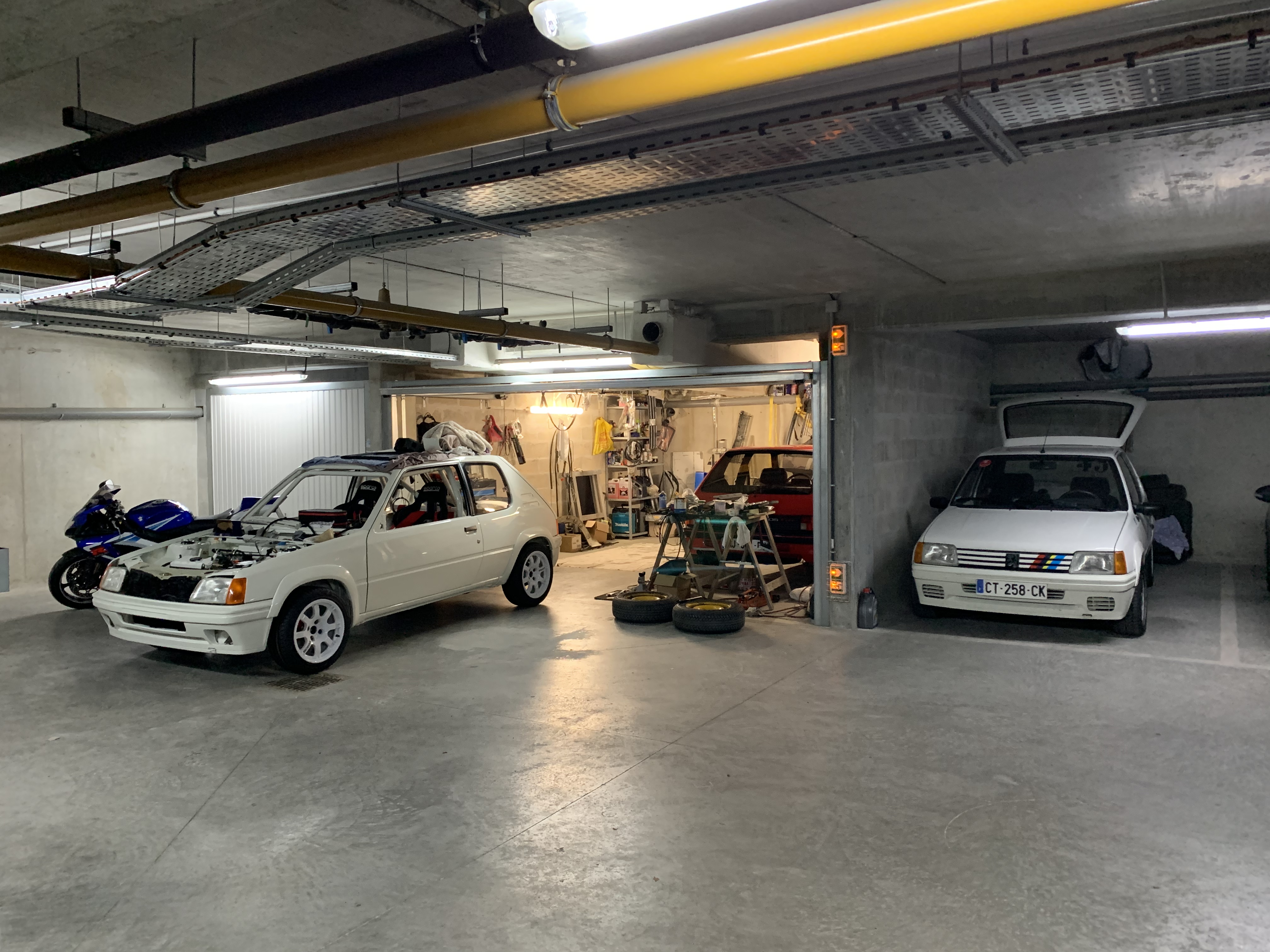

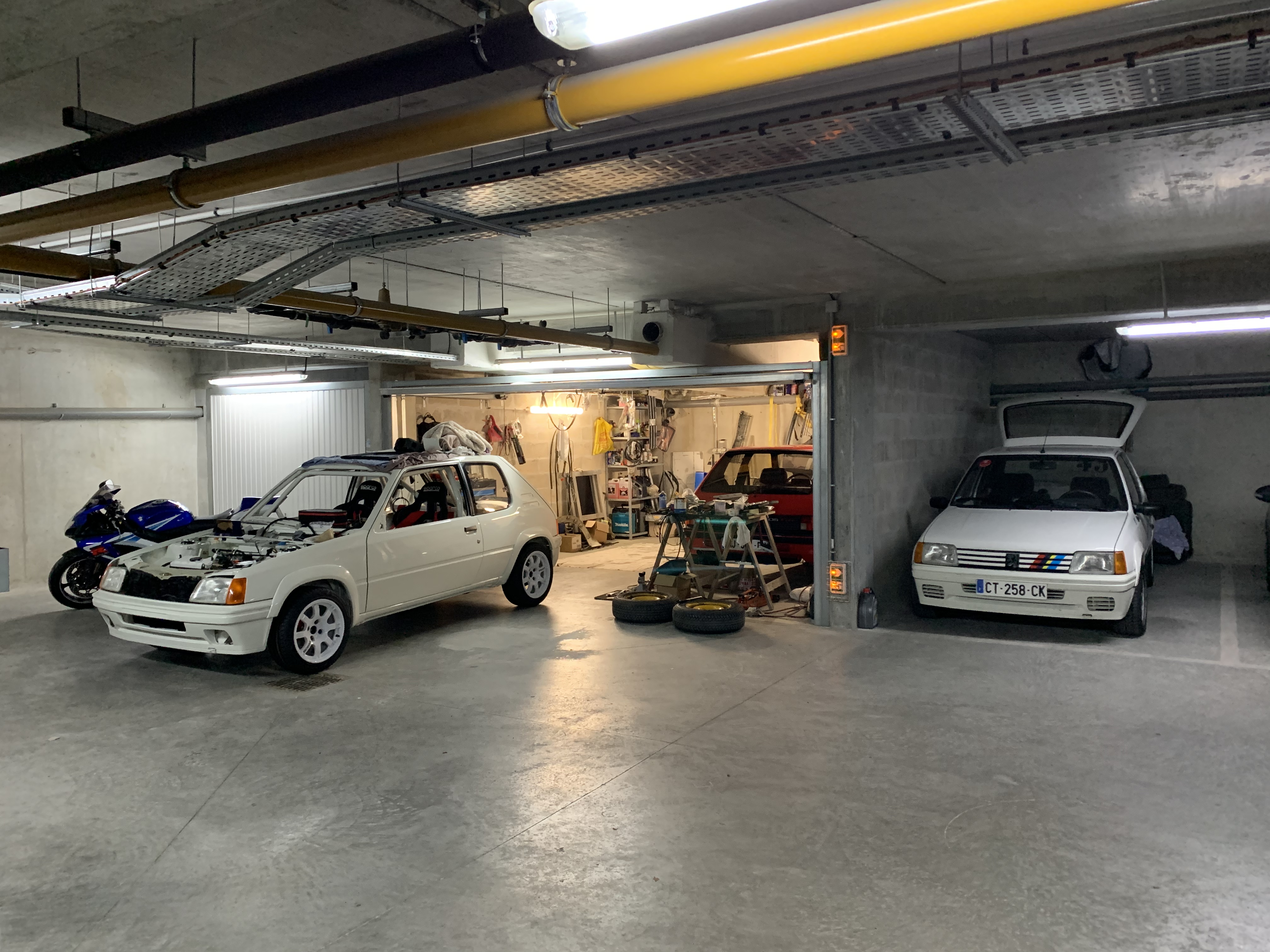

Voilà…. Tous mes poneys sont à l’écurie. :mrgreen:
Un peu plus de 500 qd même !!! :ph34r:
Ça fait du monde…

Pour la DA, j'avais eu le problème: il faut retourner la valve rotative d'un 1/2 tour et monter des tuyaux de verin de 306/ZX/Xsara/Berlingo/Partner :ok: viewtopic.php?t=49330

jean-luc13 a écrit : 20 nov. 2021, 19:34 C'est beau tout ça!! :ok:
Oui j’ai vu ton topic déjà.
J’ai deux solutions qui s’offrent à moi avant toute chose.
La petite biellette se trouve fixée sur un point haut de la patte sur la boîte. Sur cette même patte, en dessous il y a un trou ou je peur sûrement fixer ma rotule. Ensuite côté tringle l’évier, je n’ai qu’à réserver un trou plus haut pour déplacer la rotule de cette tringle. Ce qui fait au final, que d’un côté plus haut et de l’autre plus bas, ma tringletie devrait fonctionner de la même façon.
Ou….. Je fais venir un gars spécialisé dans l’hydrolique pour qu’il me fasse un truc sur mesure coudé ds tous les sens pour que ça passe !!! :mrgreen:
Je dois réfléchir encore …. :D

Ca fait travailler la réflexion, au final tu avance et donne de bonne idée (si ca fonctionne !!) a ceux qui suivent ce post.
.J'aime beaucoup les fixations des extensions d'aile <oo> :ok:

XALLOS90 a écrit : 27 nov. 2021, 09:28 Ca fait travailler la réflexion, au final tu avance et donne de bonne idée (si ca fonctionne !!) a ceux qui suivent ce post.
Merci Christian….
J’essaie de faire ce que je peux pour partager mon travail avec tous !!!
Ces pions sont bien pensés. Pas facile à faire mais bien pensés. C’est en voyant des vis pointeaux au taf que m’est venu l’idée. :mrgreen:

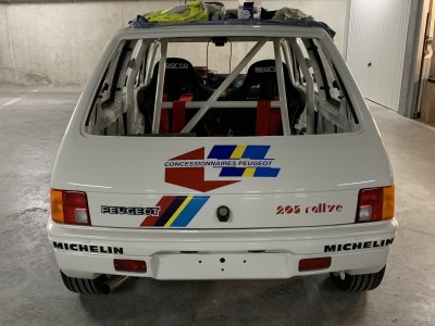

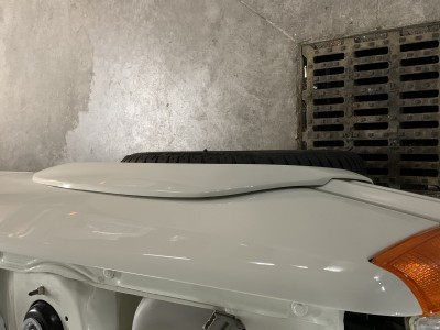

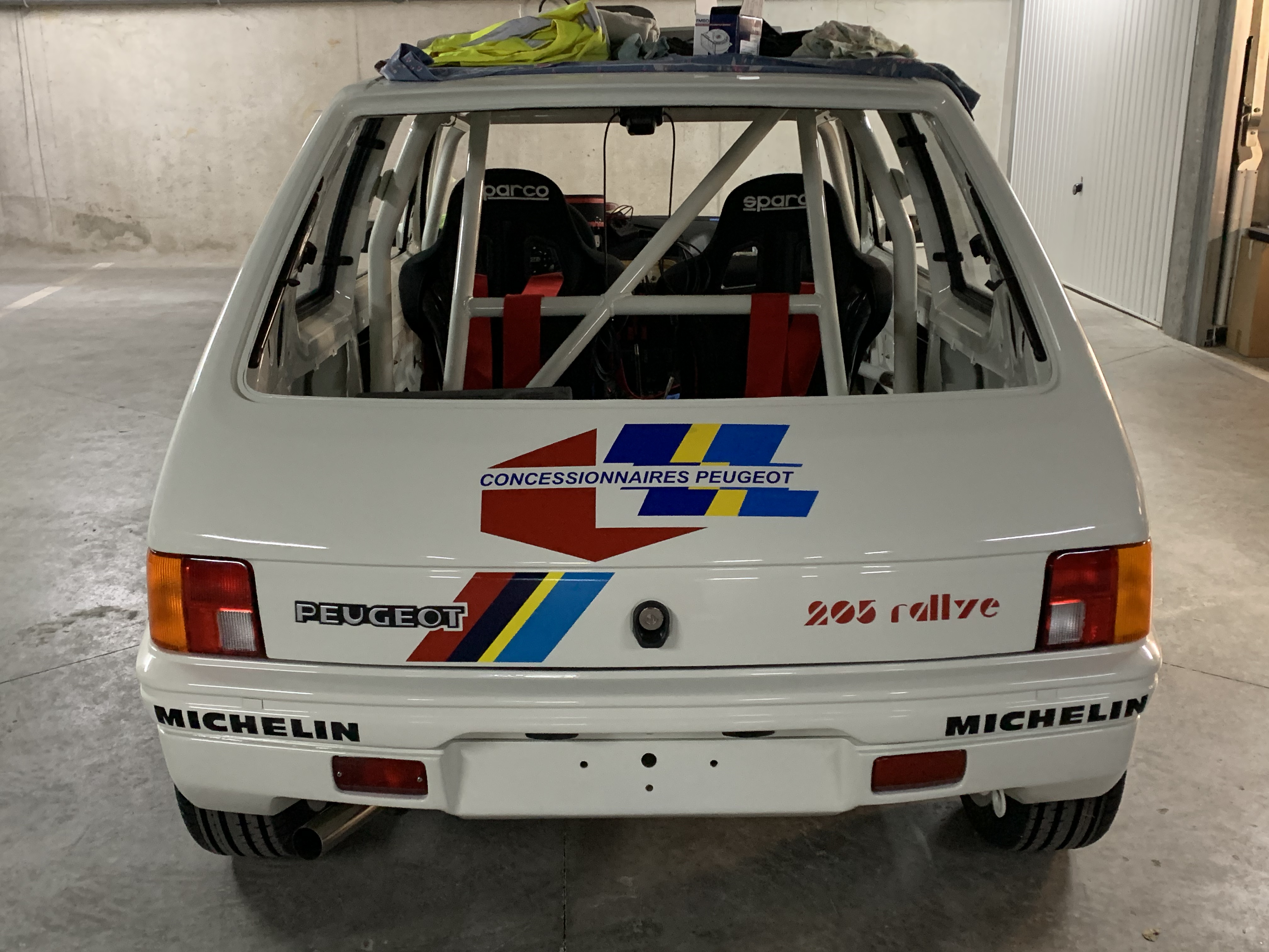

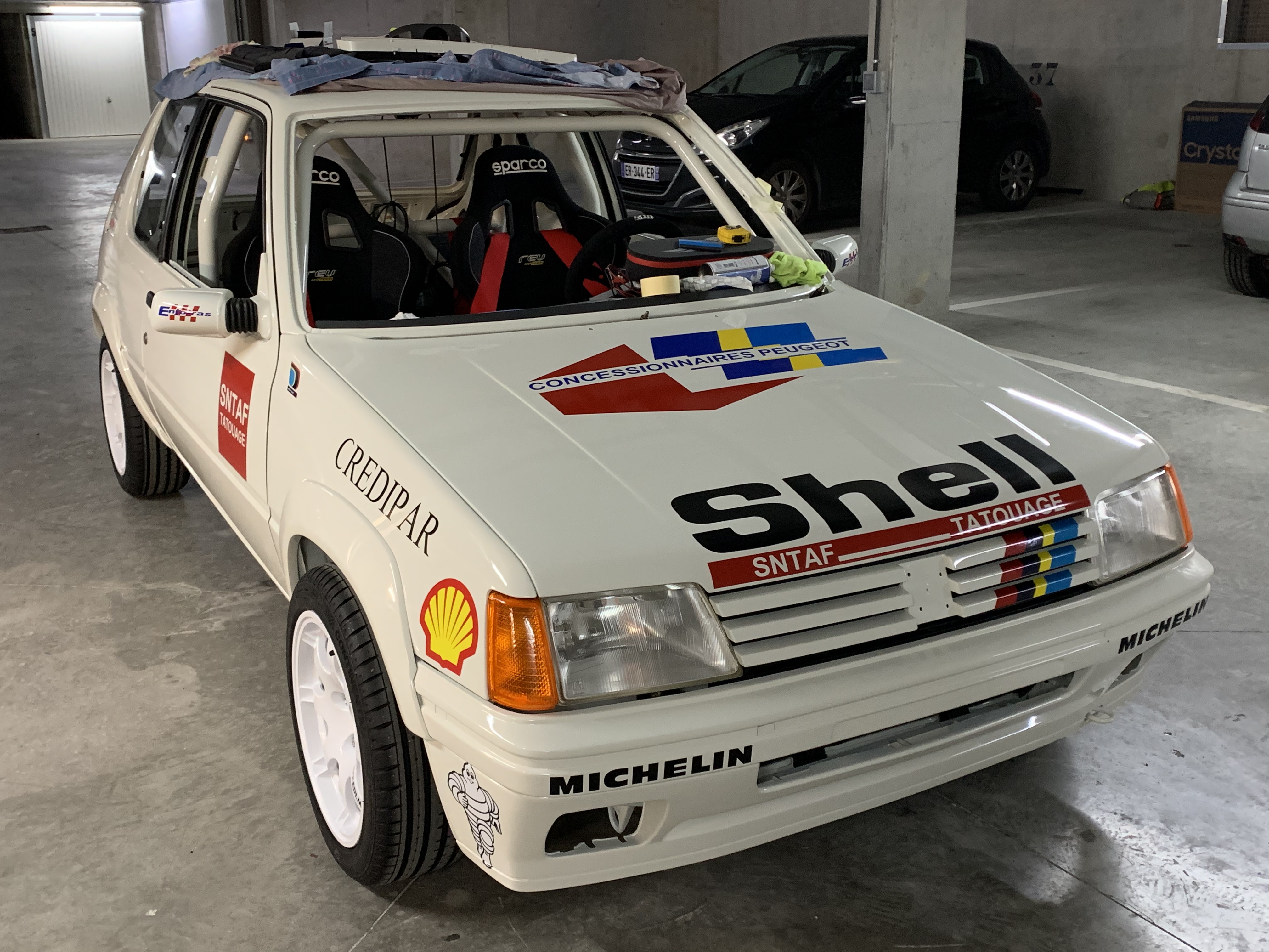

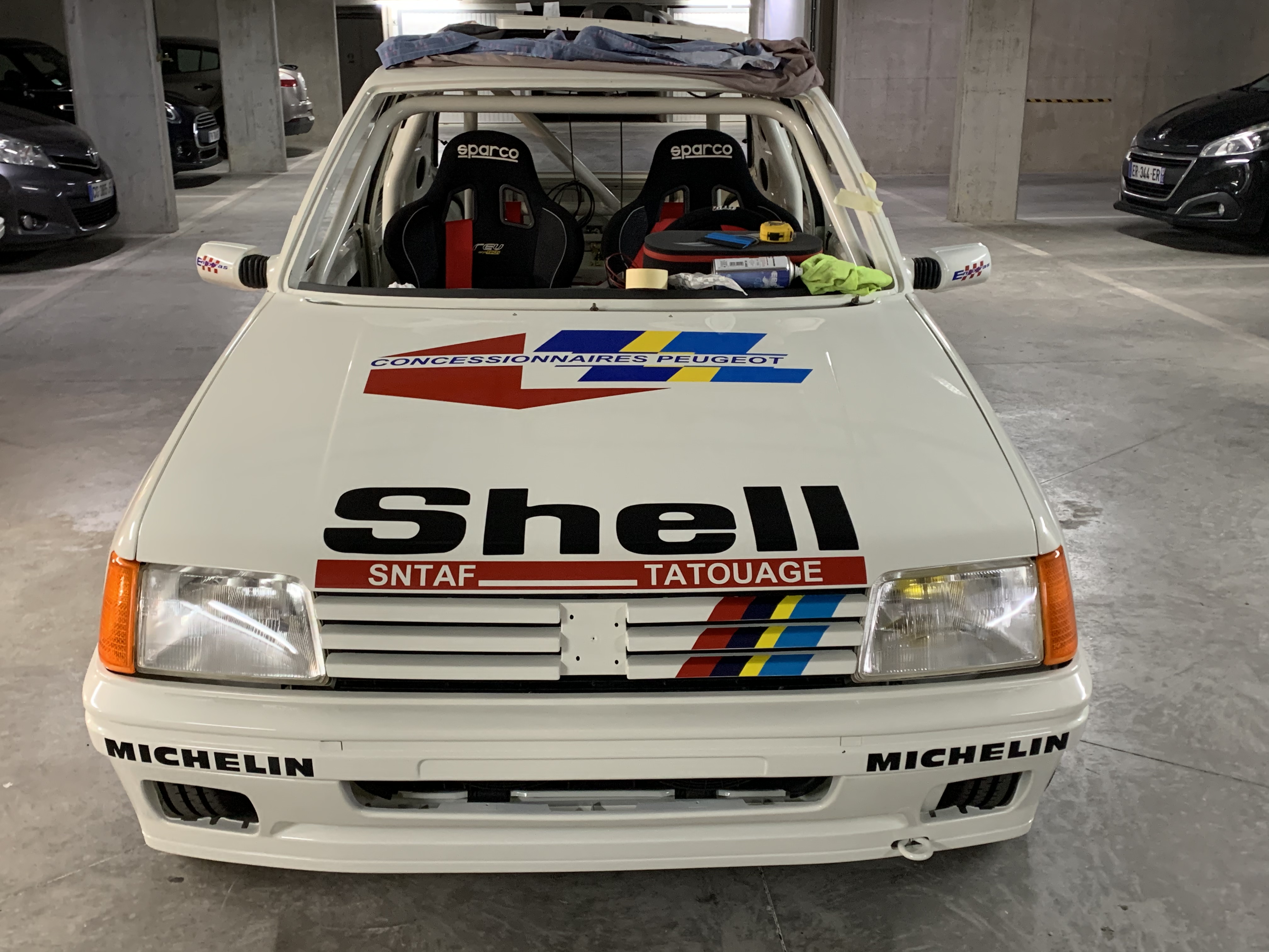

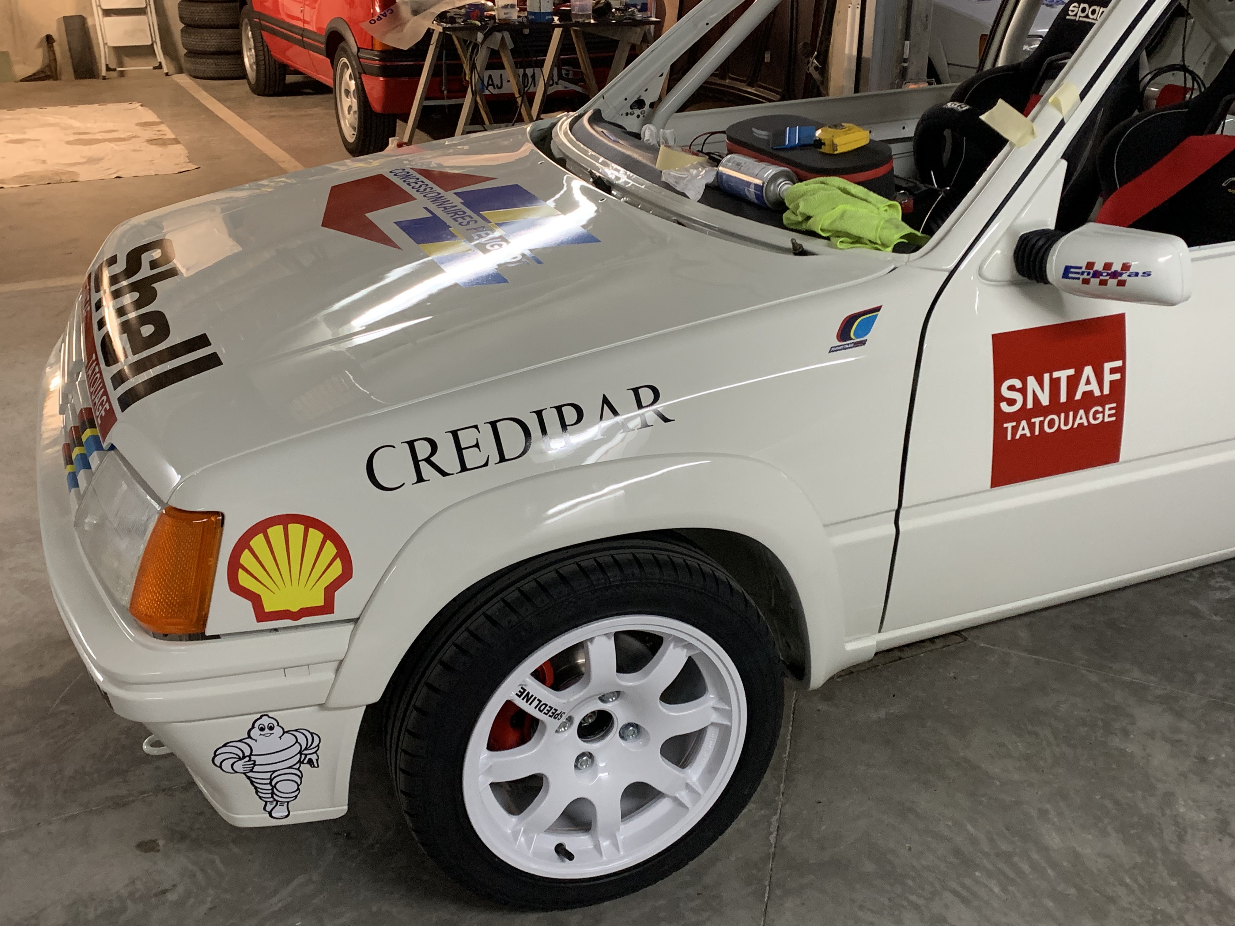

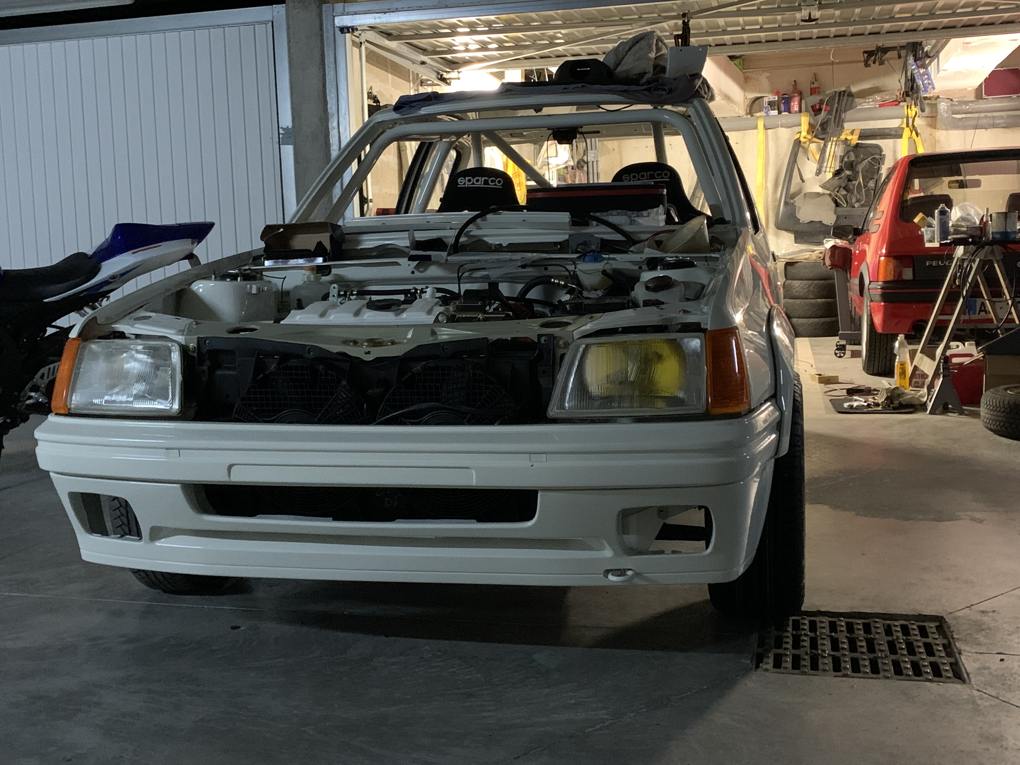

Un peu d’avancement ce week-end.

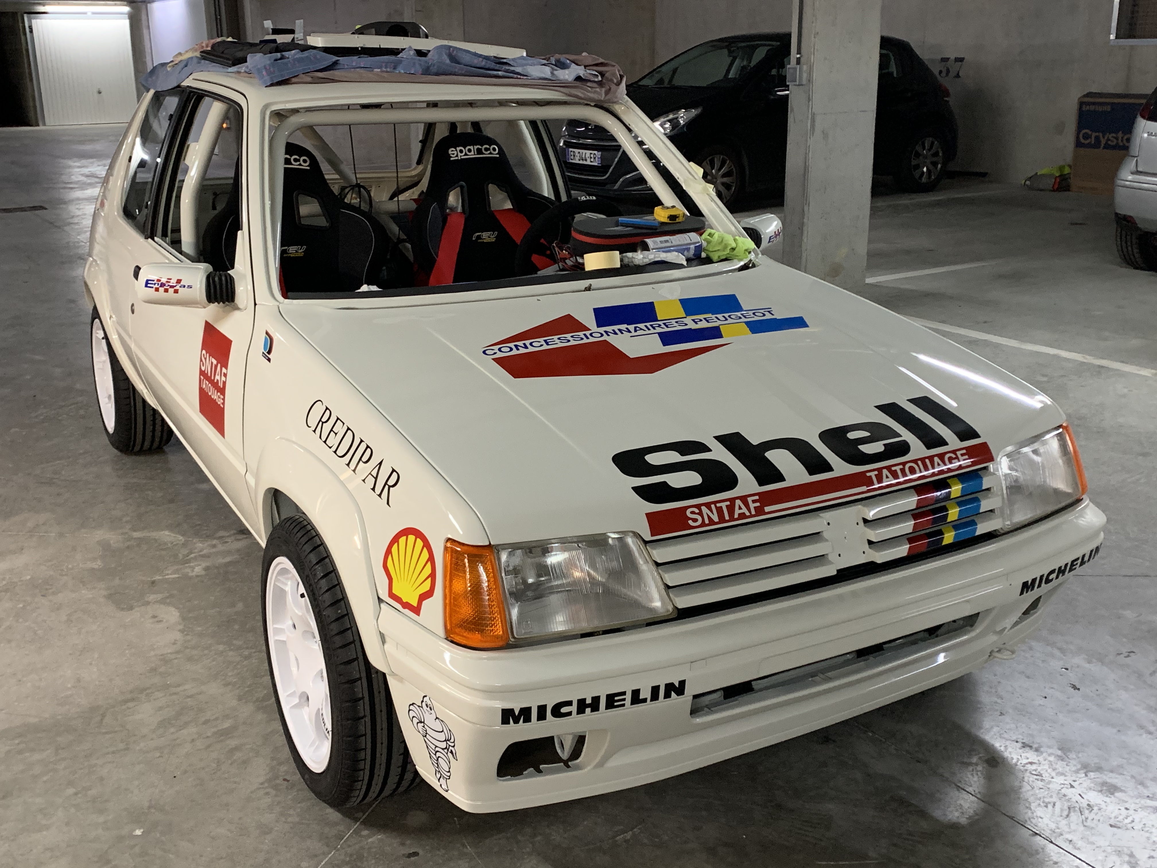

Pose du capot et d’une partie de la deco. <oo>
Mais c’est une vraie galère à poser ces trucs.
C’est impossible de ne pas avoir de micro bulles. Une pure misère !!!

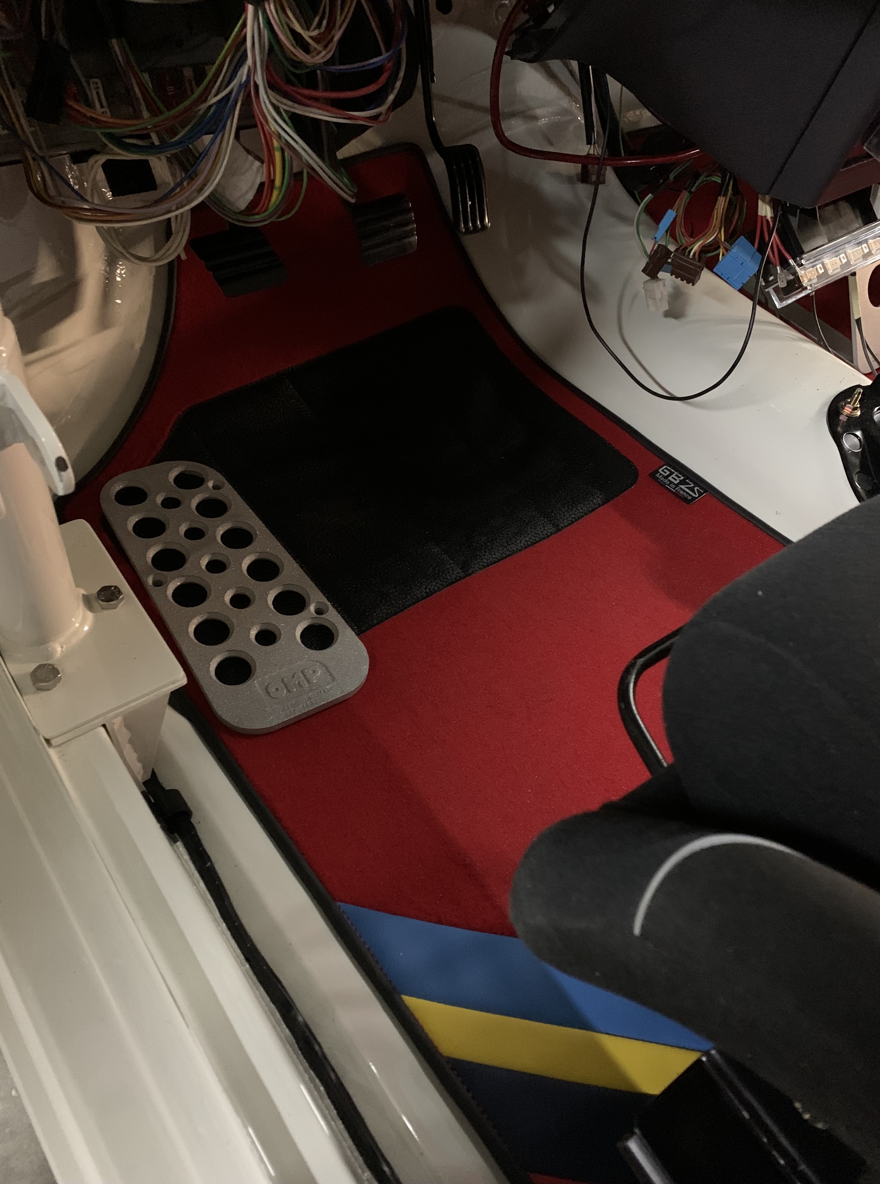

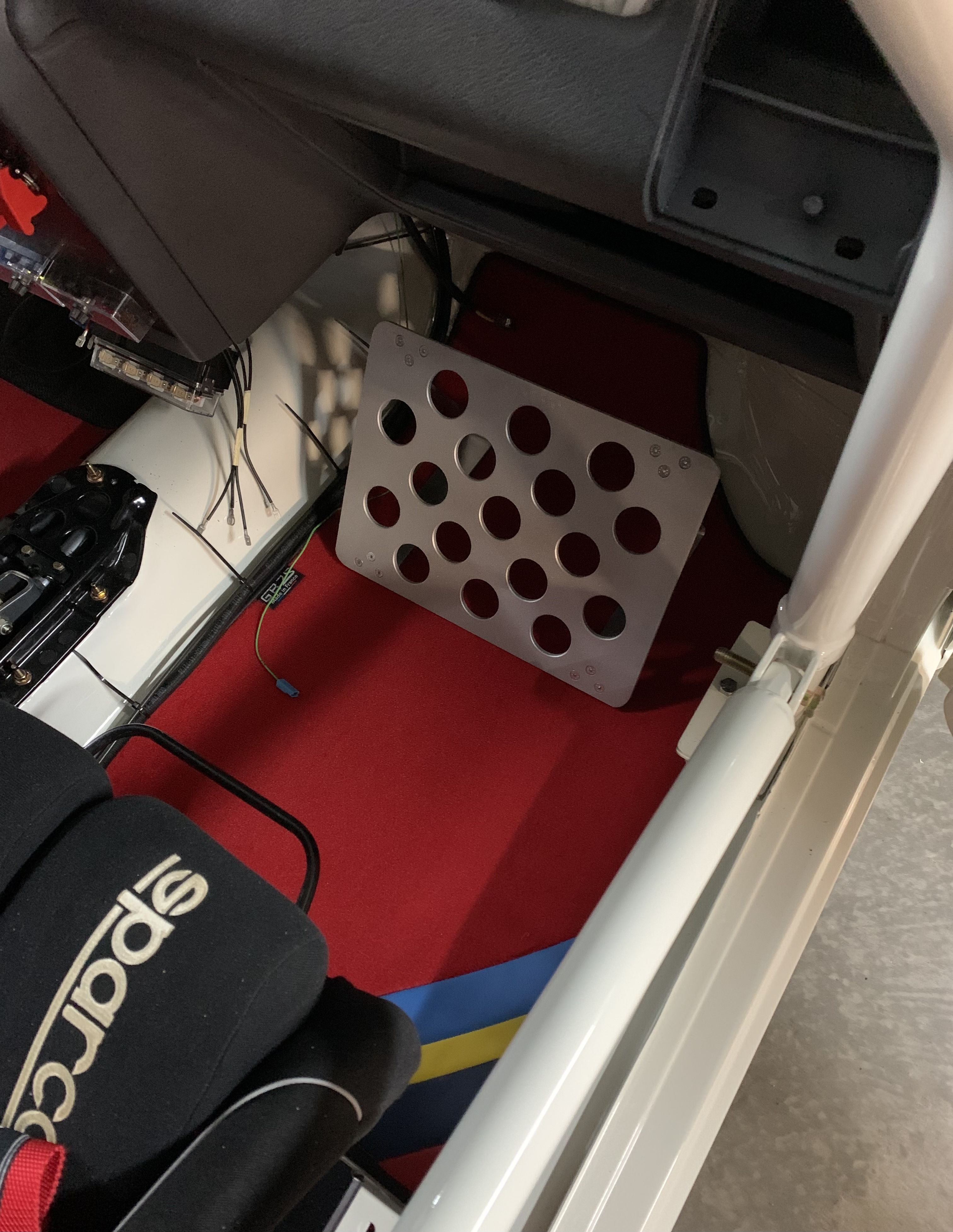

J’ai aussi reçut mes tapis avant de chez GB2s
Restera à fixer les reposes pieds. :mrgreen:

Teelck a écrit : 29 nov. 2021, 07:56 Un peu d’avancement ce week-end.
François,
J'ai la même déco à poser, c'est vrai, il paraît que c'est un peu galère....je me demande, si il n'y a pas également une question de température......je vais me réunir, et y réfléchir......et j'obtempèrerai en fonction de ma décision......je l'ai depuis le Noël dernier.
Y a plus qu'a...il faut qu'on......!!!!!

rallye-du-sud-51 a écrit : 29 nov. 2021, 10:42
François,
Tu l’as prise chez qui toi ?
Moi je trouve mon logo GCAP capot trop petit… "_"
Messages : 924
Has thanked : 165 times
Been thanked : 254 times
Tu as bien avancé François, encore du bon boulot de fait :ok:
Tu as raison pour la déco de capot, je la trouve pas assez large aussi, il me semble que cette déco prenait toute la largeur du capot ????? à confirmer par les spécialistes

Tu poses la déco à sec?

Ça avance bien :ok:,tu ne voulais pas garder la déco pour la touche finale ,? :unsure:

MONSIEUR a des tapis dans sa racing :mrgreen:
Bourgeois !! :lol:
Elle pète bravo :ok:
Le mieux est de posé les stickers à l'eau savonneuse ;)
