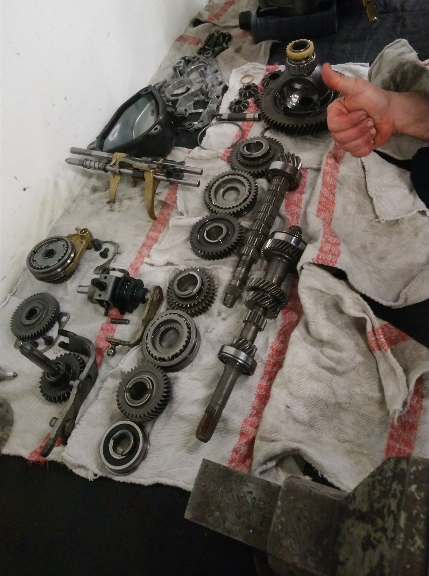

Salut à tous, encore dans le démontage, et j'espère ce coup ci pas redemonter de suite même si je dit ça à chaque fois, remise en état de la boîte par le chef d'équipe de chez Peugeot :ok:
