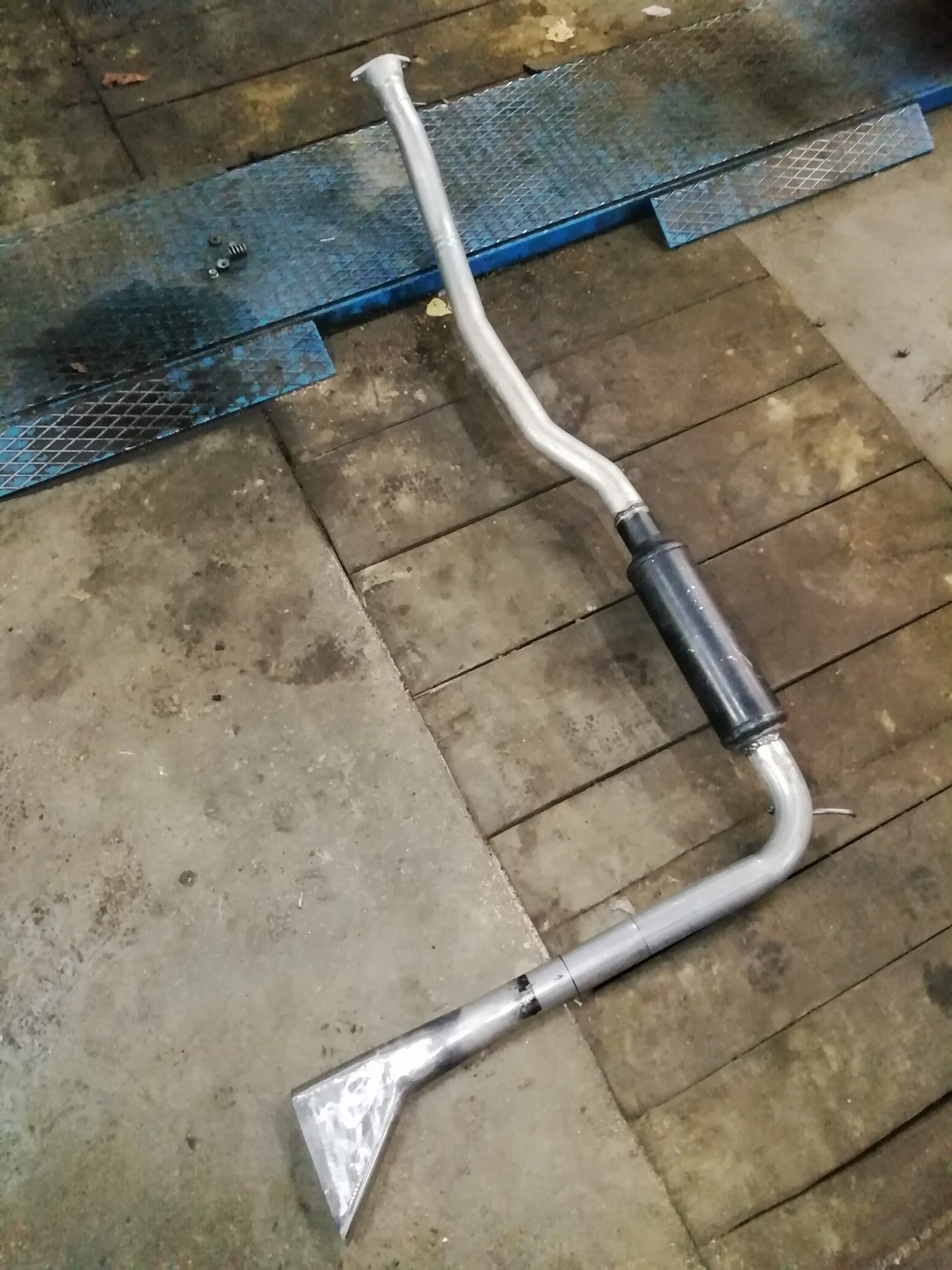

Déplacement hier de la 205 pour finir la ligne d'échappement sur un pont élévateur, car pas facile quant elle est sur chandelles

On continue sur cette ligne d'échappement, le coude est définitivement soudé.
Il reste la queue de carpe à installer, les supports a soudé côté queue et un bon coup de peinture.
