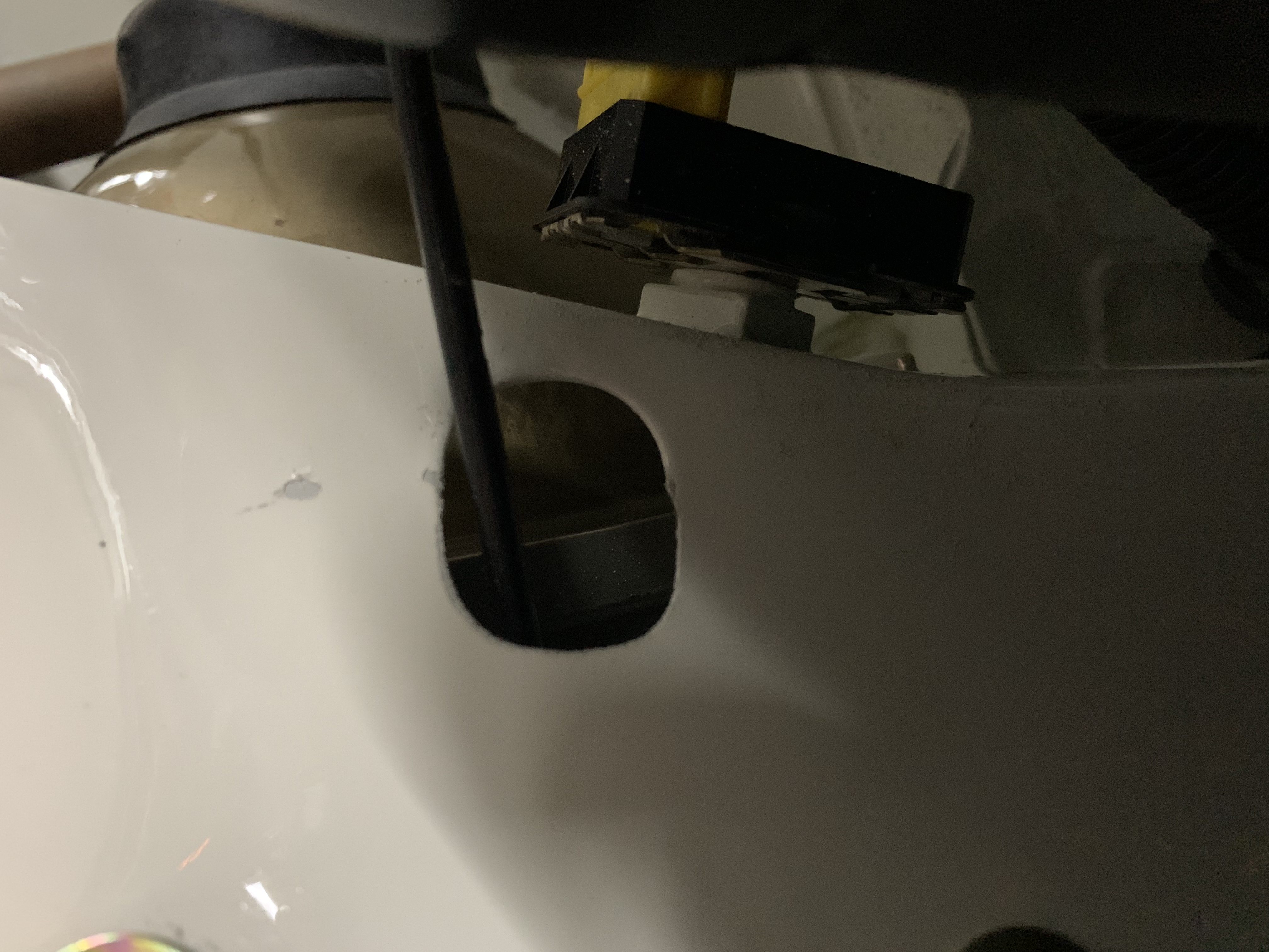

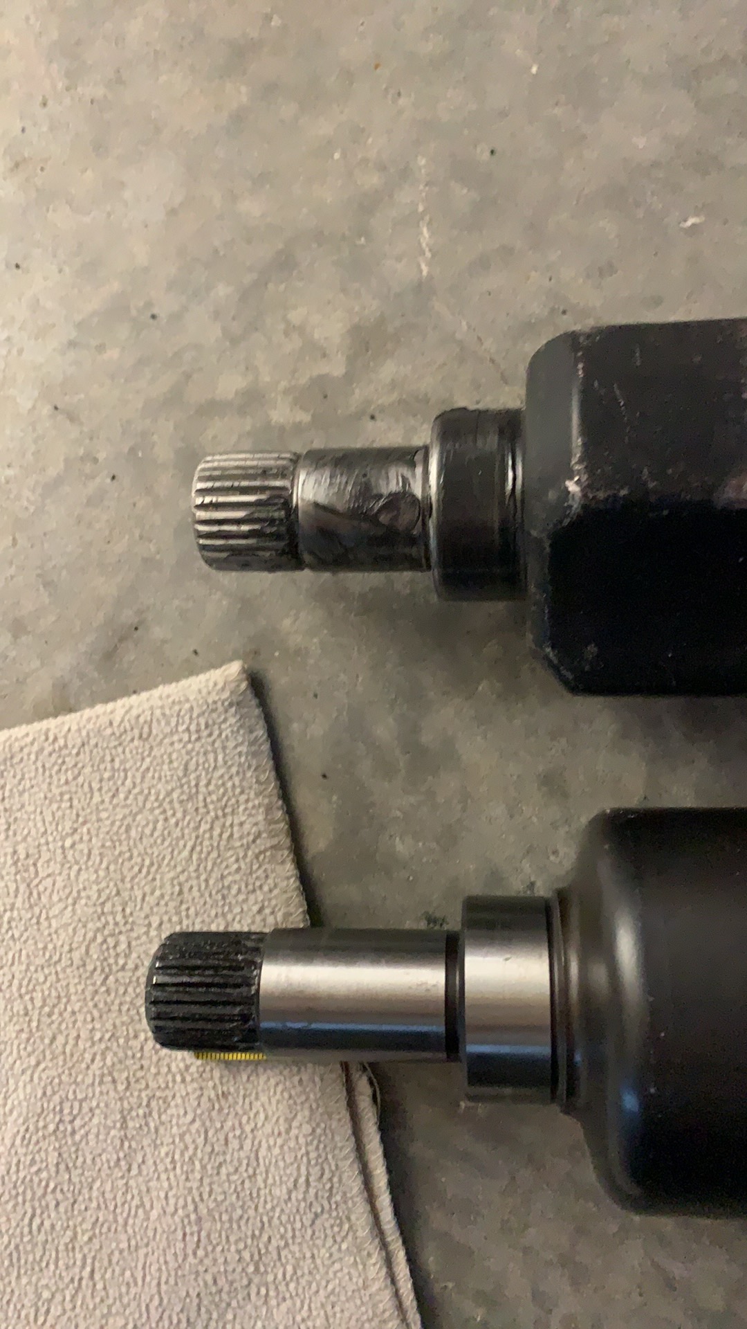

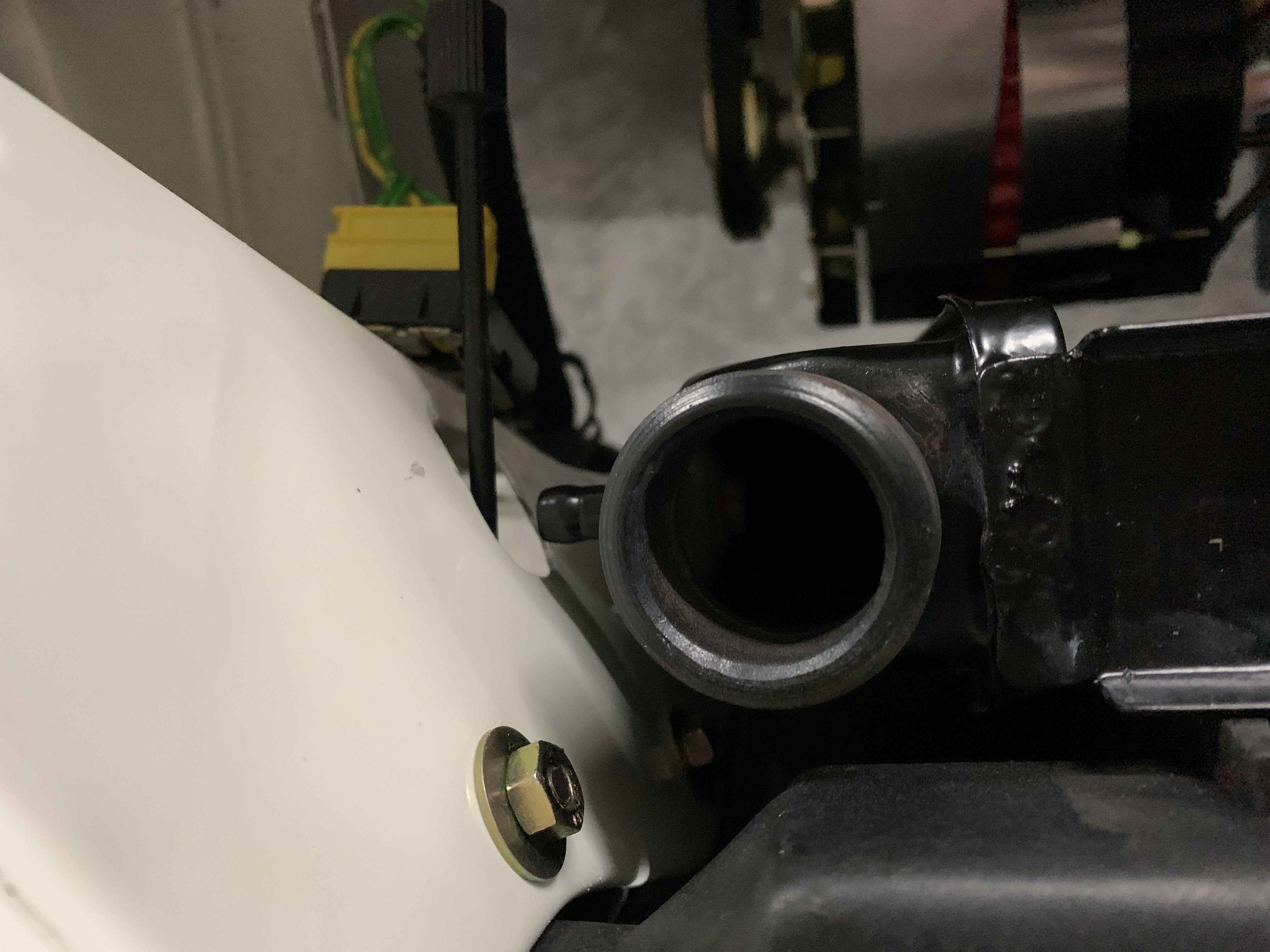

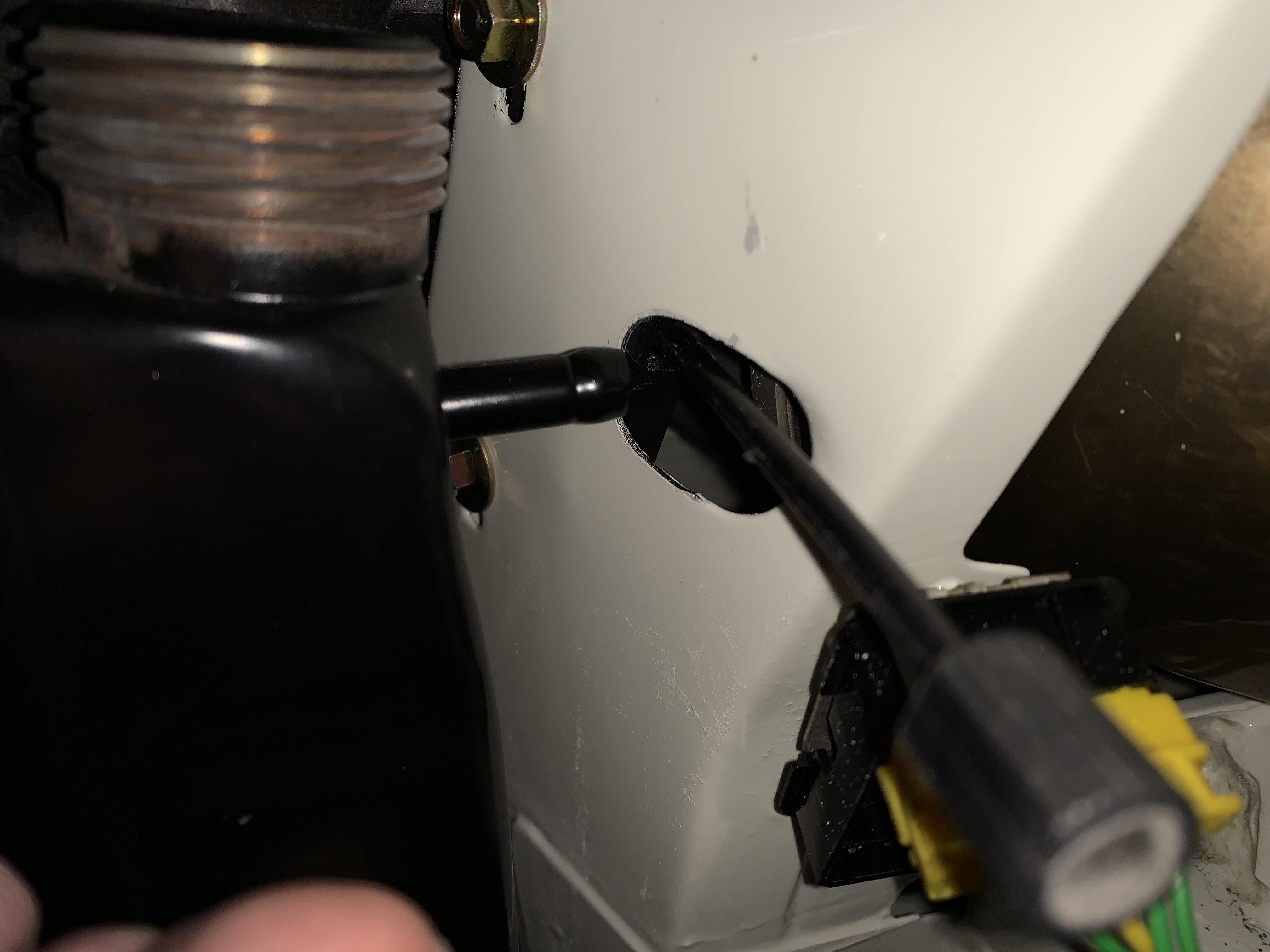

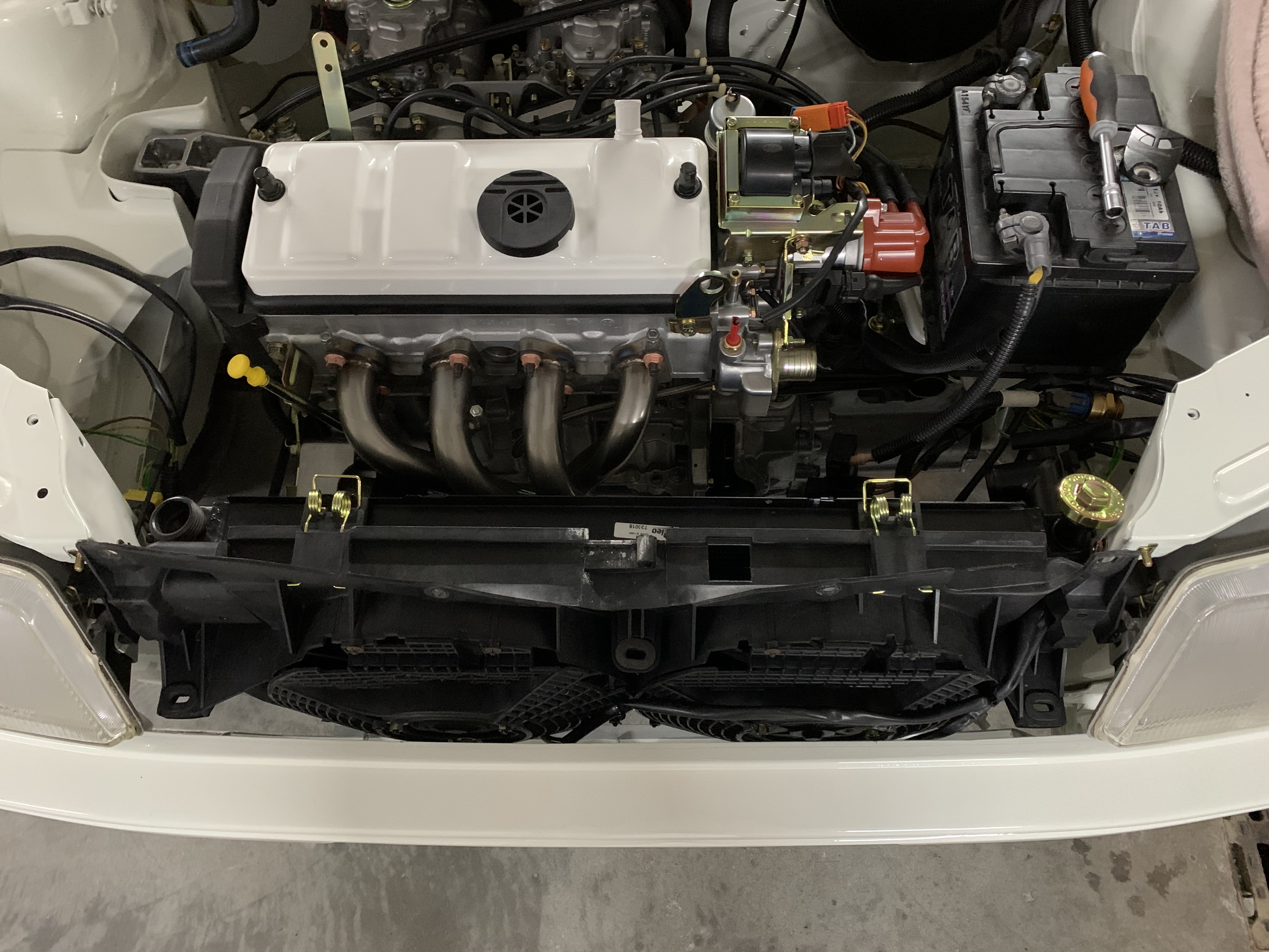

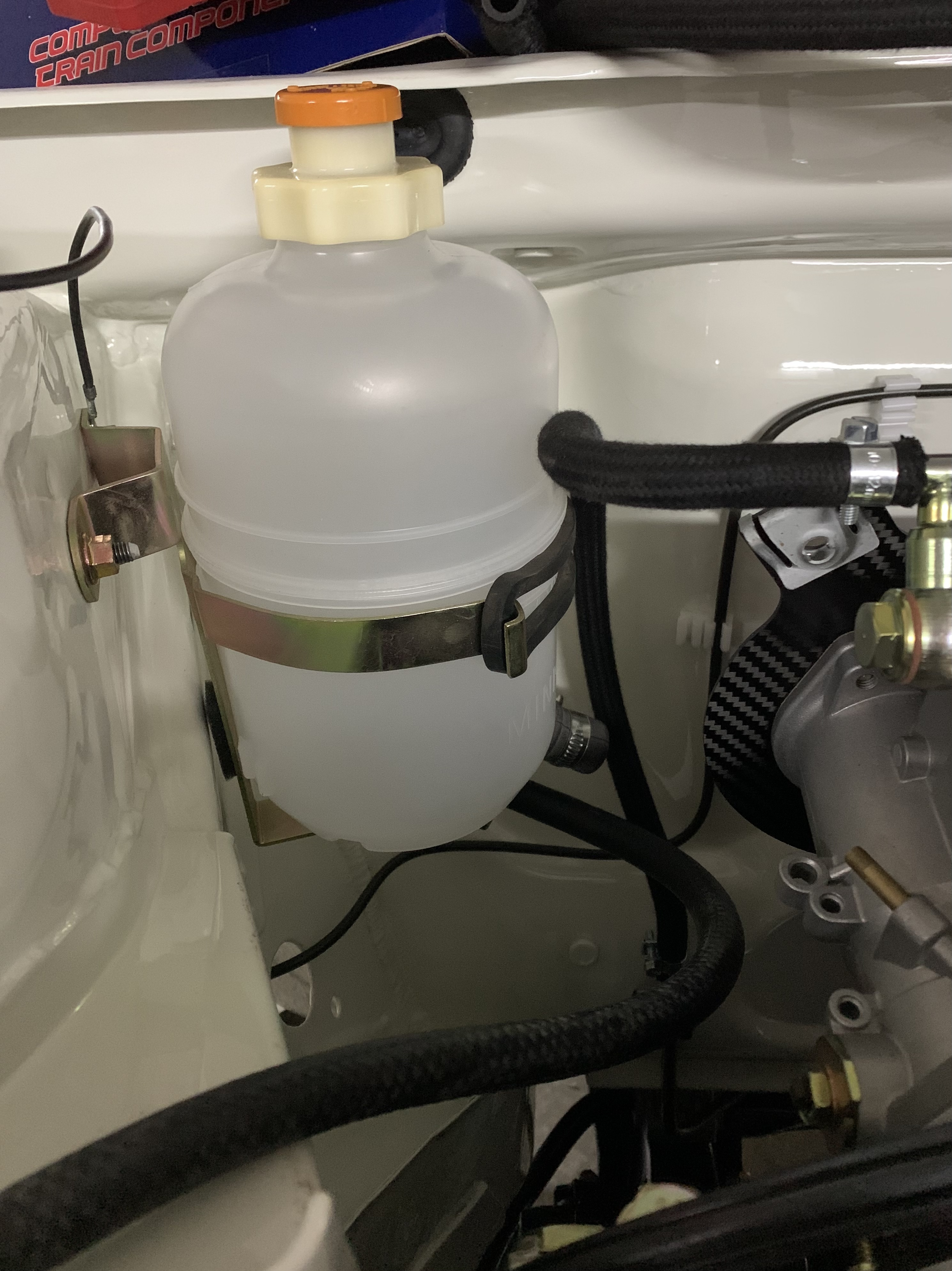

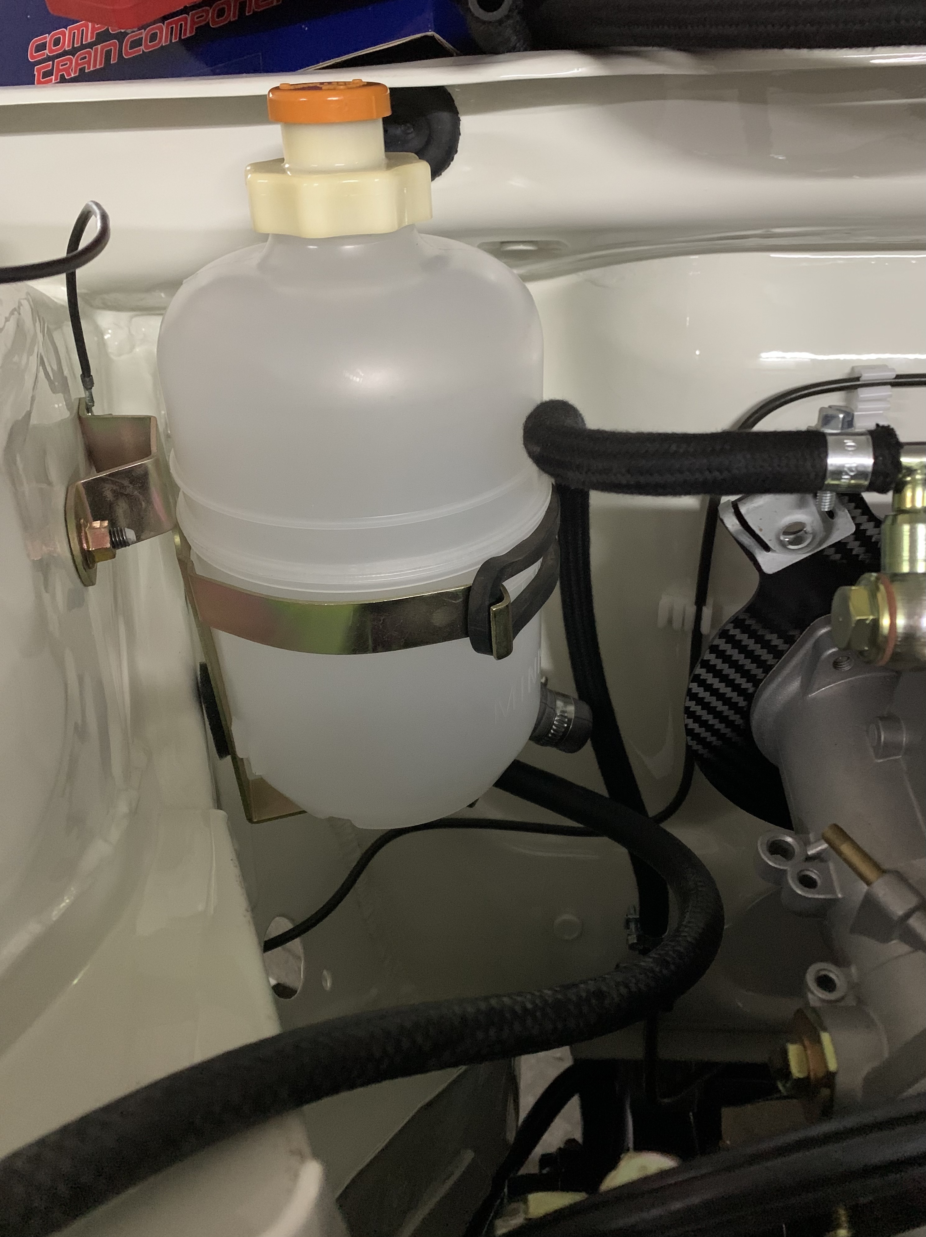

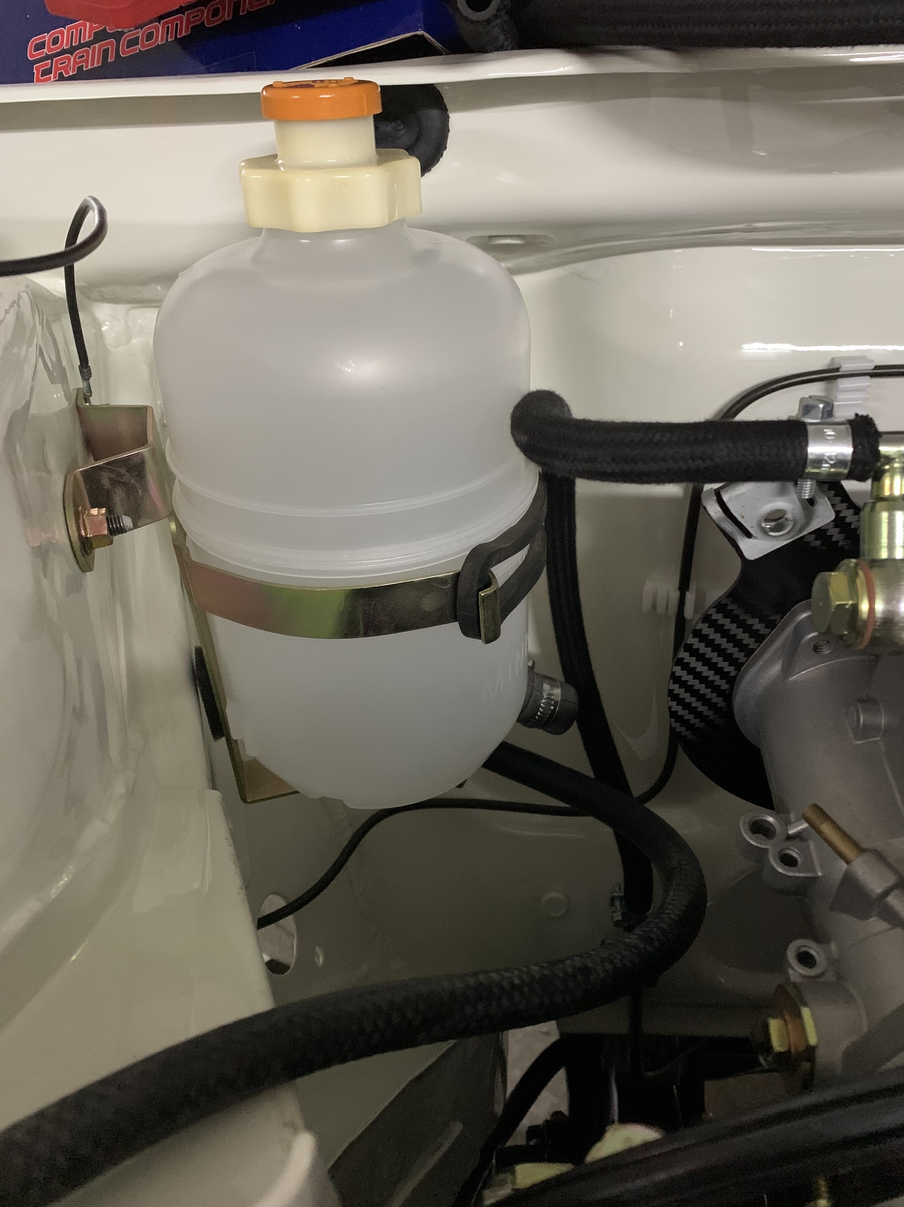

Ce week-end j’ai pu continuer le remontage.
J’ai réussi à régler tous mes soucis électriques.
La platine fonctionnait bien mais les les lumières c’est un vrai sapin de noel !!!
J’ai remonté le bloc radiateur
C’est un radiateur de gti, le rallye n’existe plus.
Alors il faut modifier la tôle de phare pour le passage de la durite du vas d’expansion. voilà tout est monté. J’ai aussi monté le cardan long.
Le court n’est pas le bon !! Il semble que ce soit un 309 malgré la bonne réf sur l’étiquette.
Voici un snra à côté. J’ai fait le plein d’huile et de LDR pour un essais.
Il a toussé. Mais pas longtemps car pas encore monté la ligne d’échappement.
https://youtu.be/SCh7da_yM5g
Il y a encore du taff avant de l’entendre chanter.
