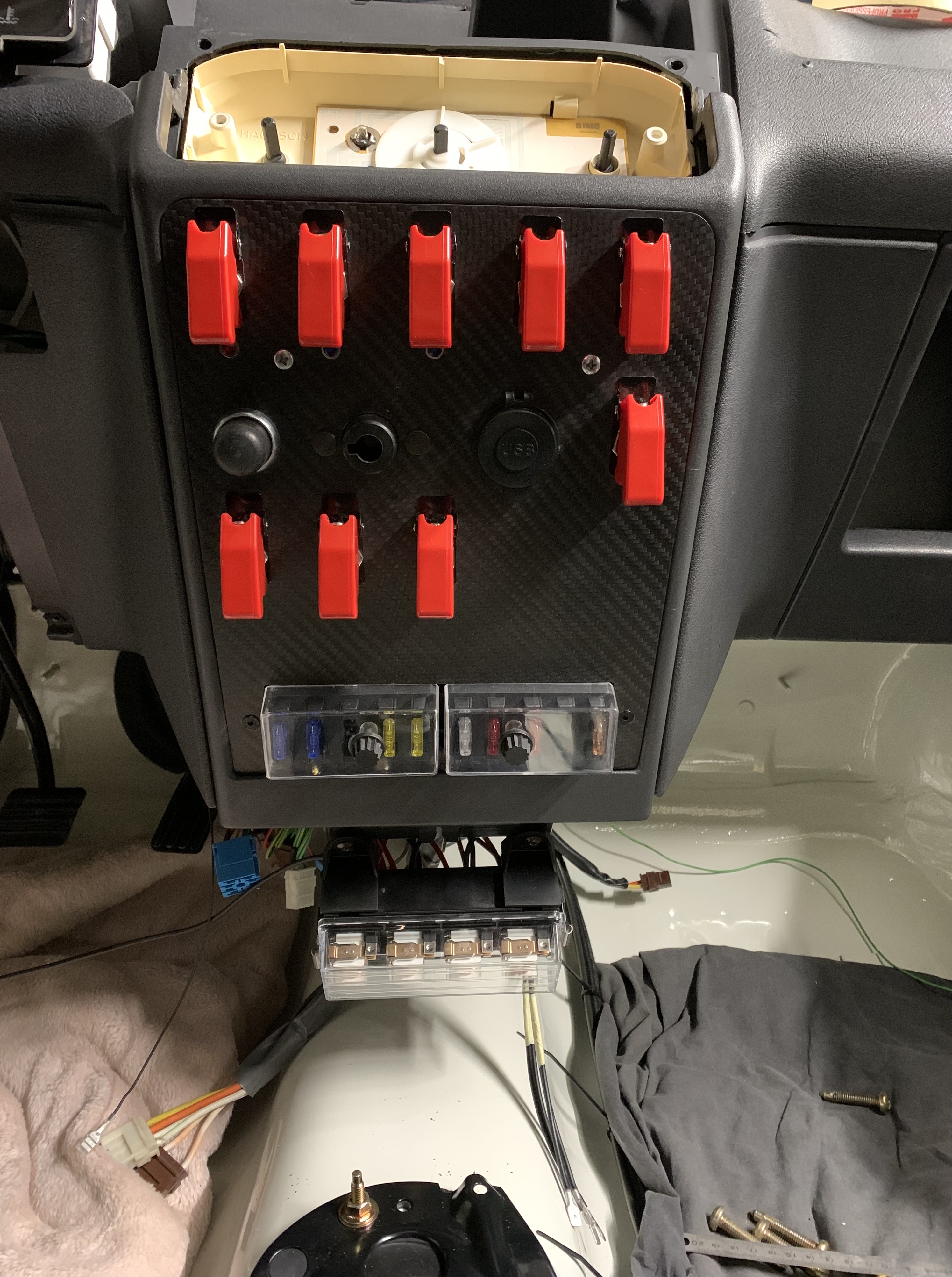

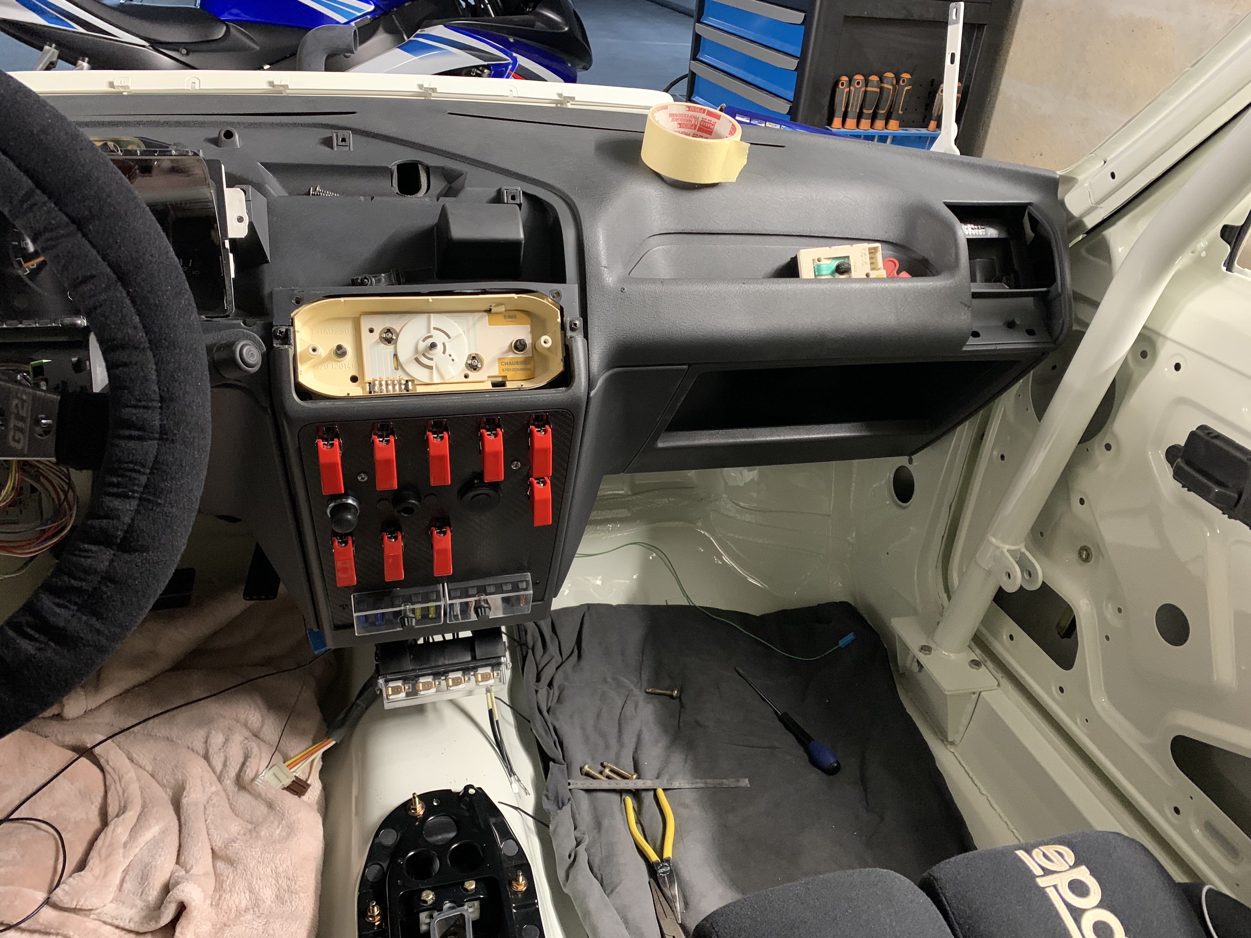

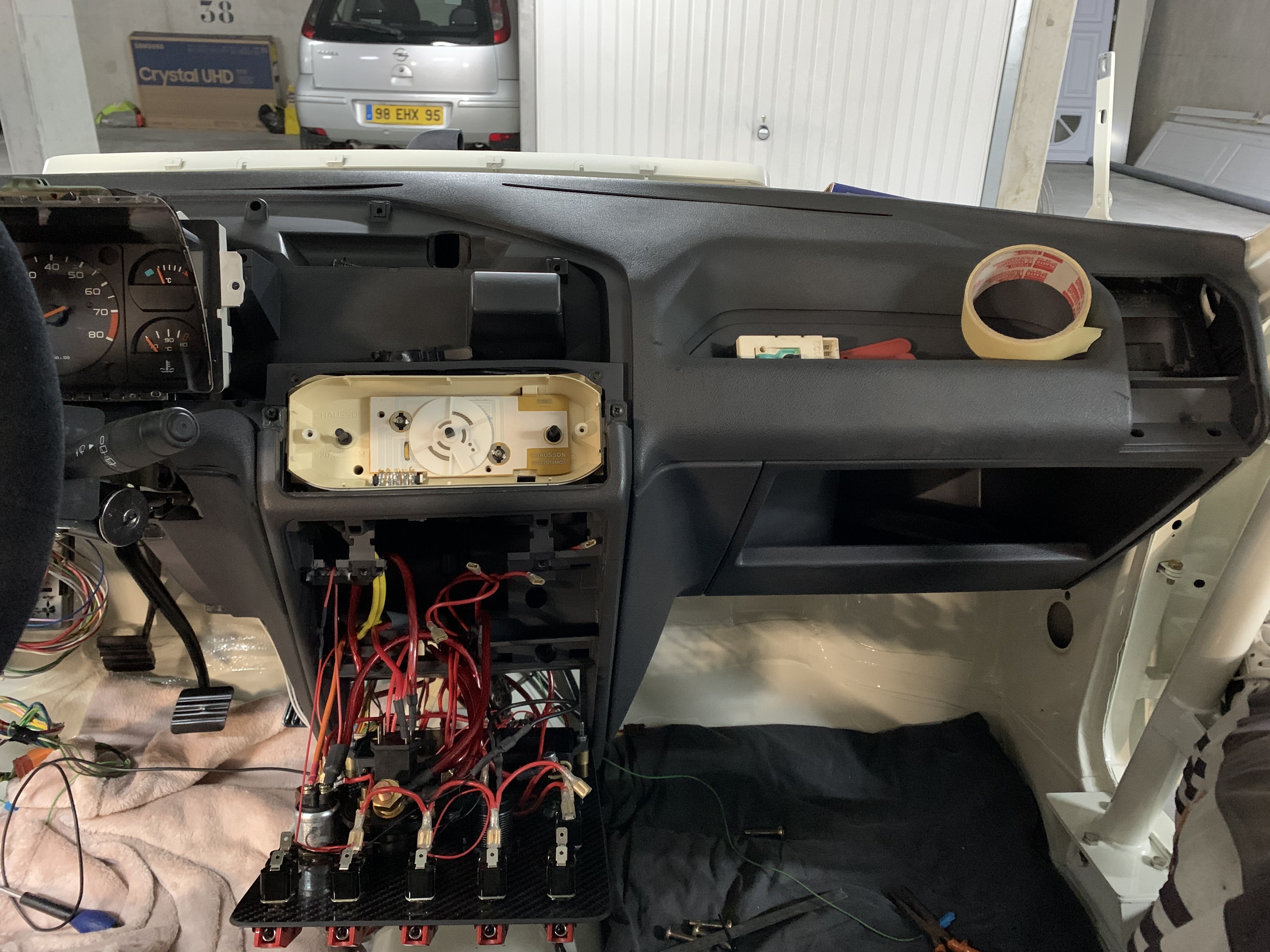

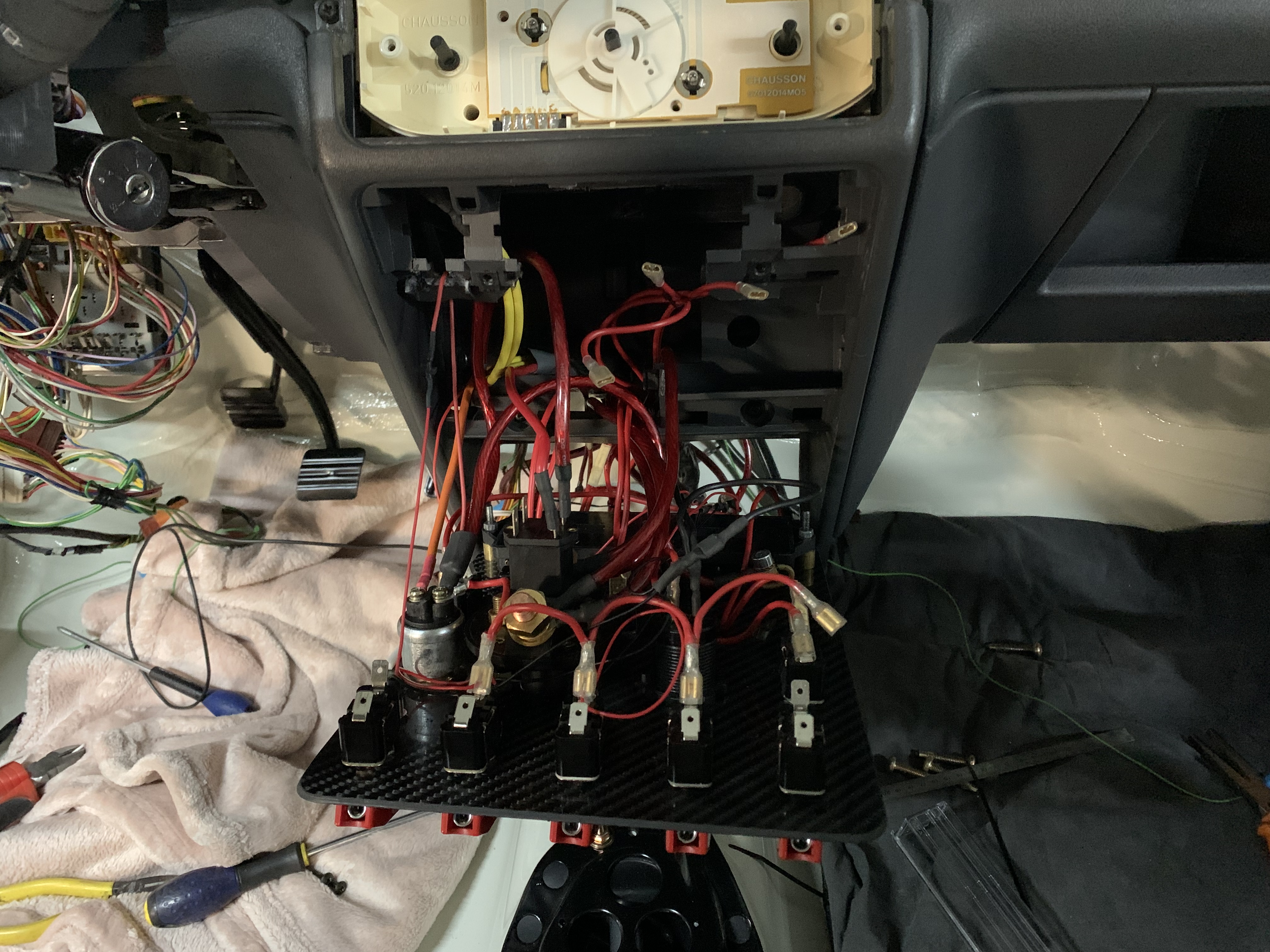

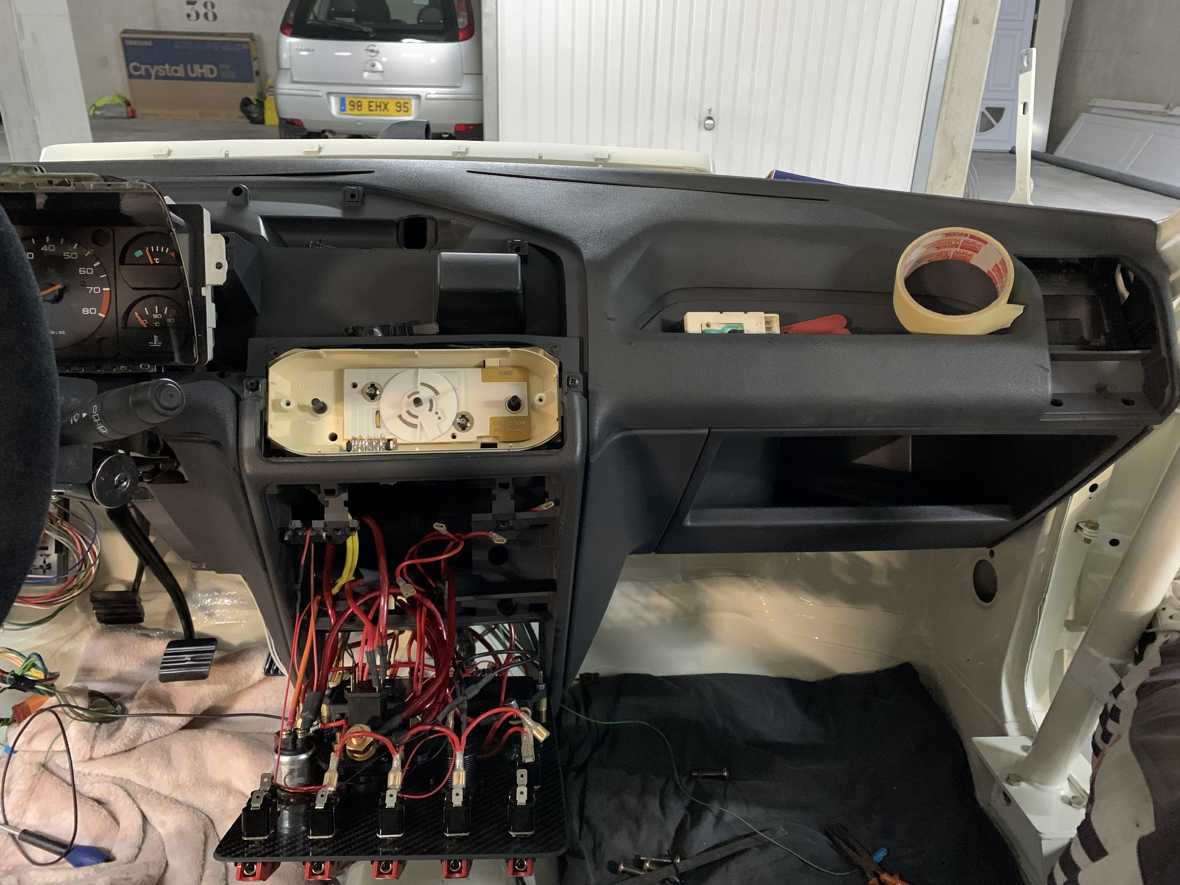

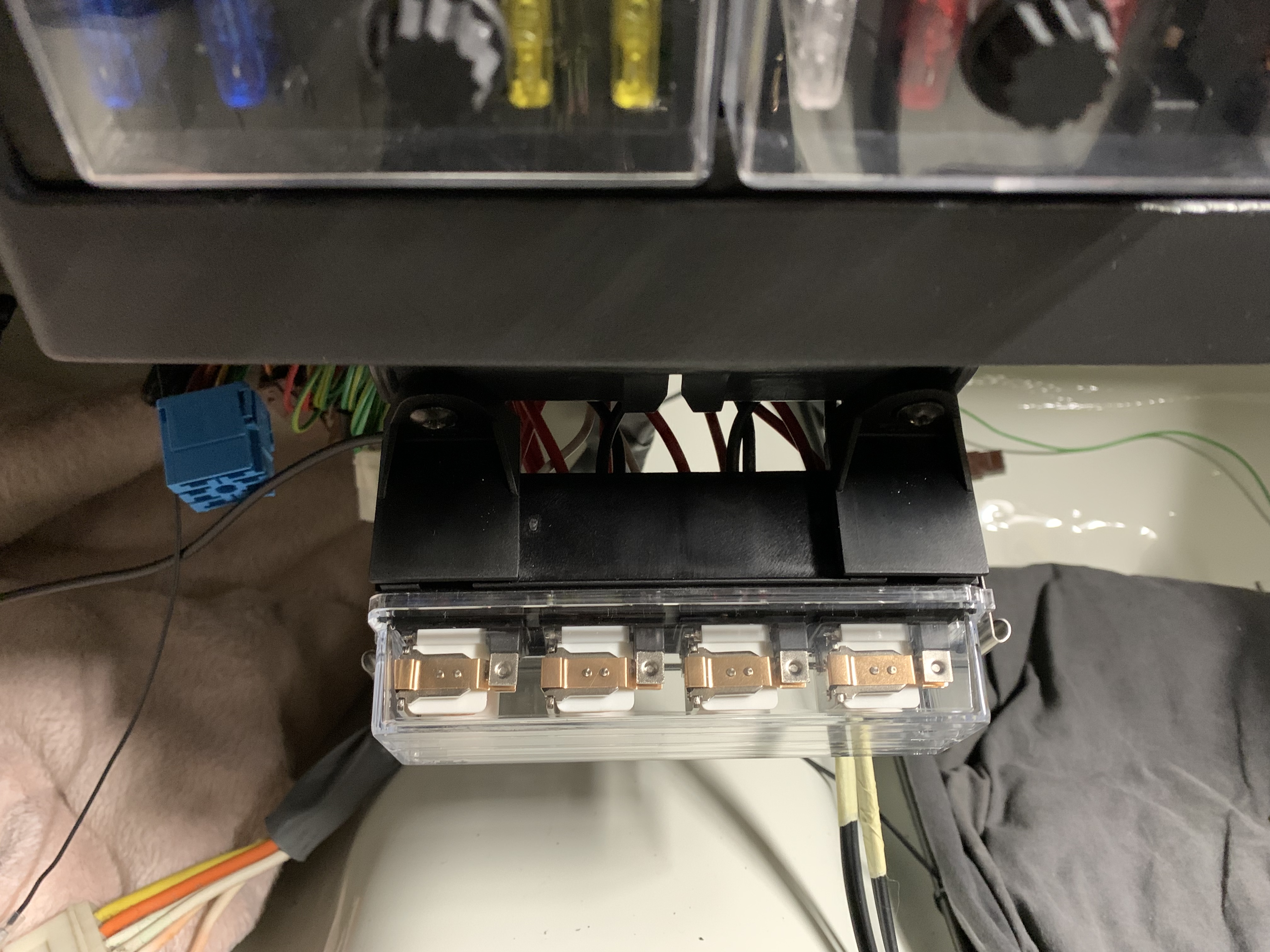

J’ai presque fini mon câblage. Le reste se fera en place et plié en deux sous la planche de bord. ^_^
C’est un beau bazar tous ces fils !!!

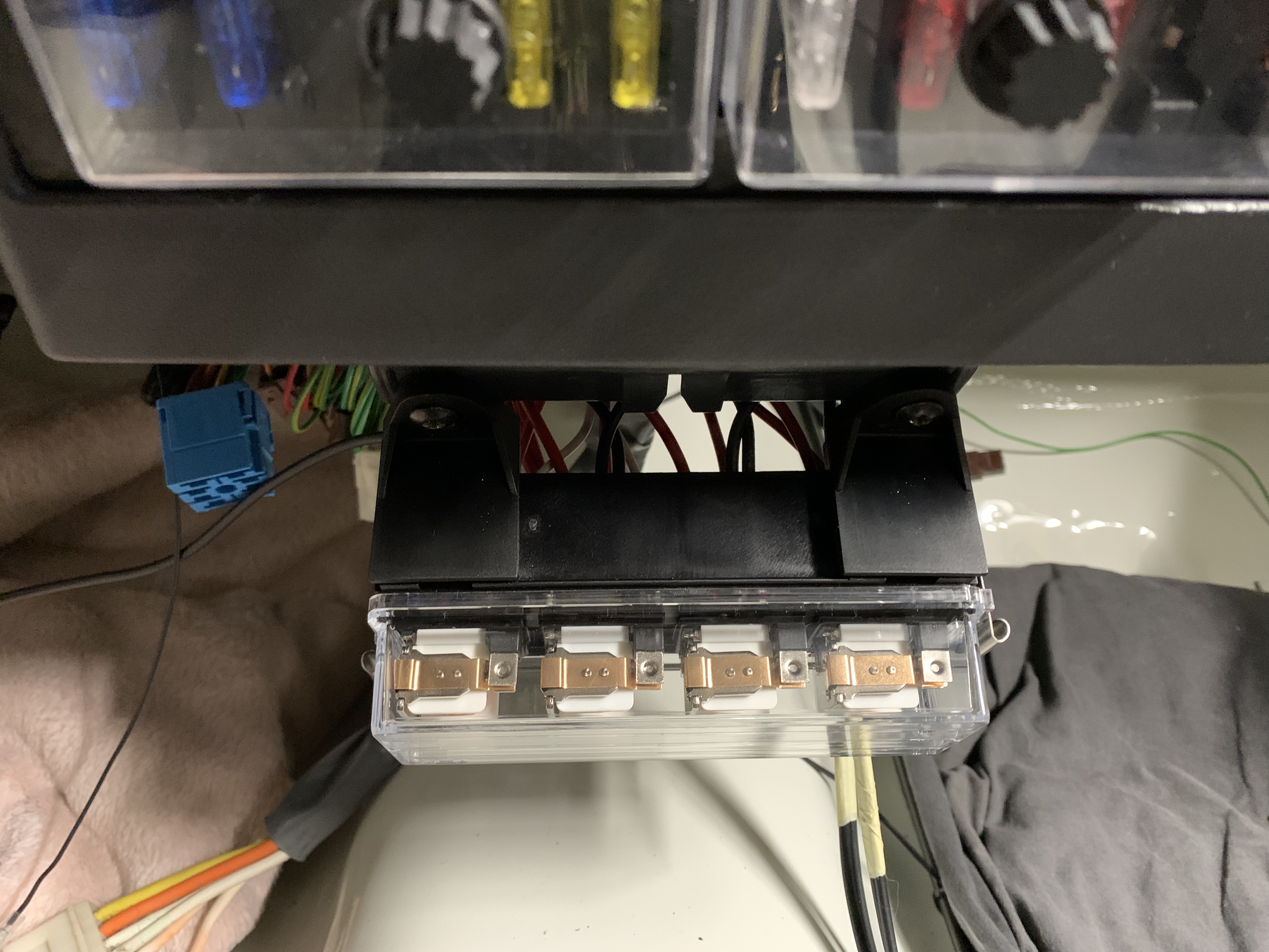

La boîte des relais. J’ai été obligé de les déshabiller sinon ils ne rentraient pas !!! C’est fou. Tu prends tout dans le même boutique et ils te fournissent des trucs qui ne vont pas ensemble !!!
Au moins je verrais si ils fonctionnent…. :lol:
Ça prend forme doucement. Encore beaucoup de détails à régler, monter et ajuster. :ok:
Messages : 2459
Has thanked : 20 times
Been thanked : 128 times
:rolleyes: Ah oui du fils il y en a !!!!
Bravo quelle patience faut il !!!!
Je t'admire !! :rolleyes: :ok:
Messages : 1566
Has thanked : 334 times
Been thanked : 247 times
François,
Beau cockpit......bientôt le fonctionnement du réacteur.... :ok: :ok:
