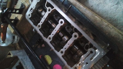

zergo a écrit : 07 août 2021, 12:08 Décidément…il faut réaliser les choses que par sois même ou avoir une réelle confiance ….
Depuis le début j’ai de l’huile sur la boîte ( voir photo) je me disais le joint du levier d’embrayage est mort …( sans réfléchir) ce matin je me penche sur le problème….déjà après réflexion il ne peut y avoir d’huile vu que c’est l’embrayage <_< :mrgreen: ou alors là j’ai un réel problème :ph34r:
Donc je me décide de démonter l’allumeur pour plus de place …
bon la photo parle d’elle même !!! :blink: :( :o :angry:

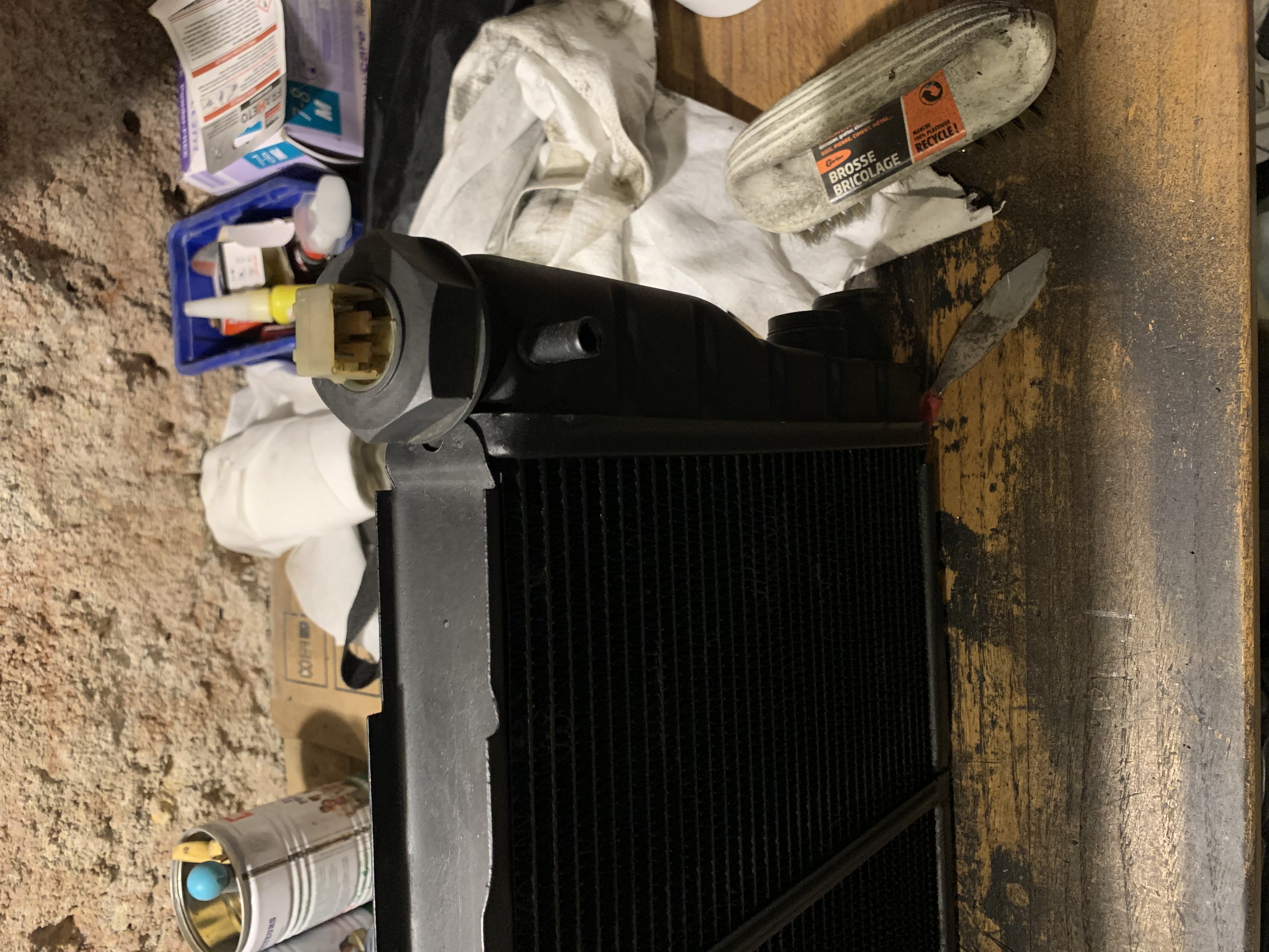

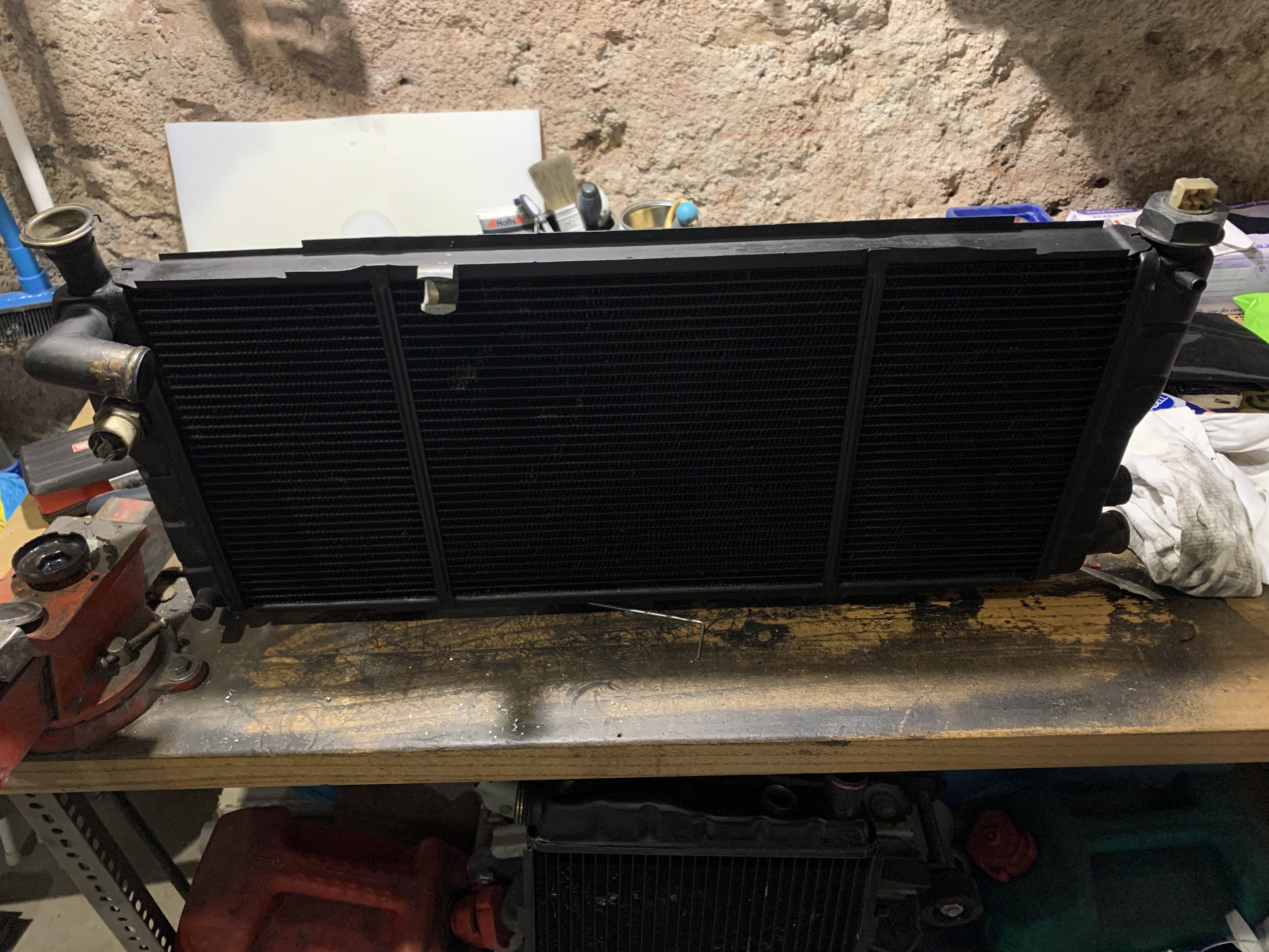

Ce soir c’était changement de radiateur, après plusieurs réparation sur celui actuel ça ne tenait pas …
Après quelques recherches j’en ai trouvé un pour 30€ , un radiateur de 205 1.6 automatique en cuivre ,je pense que c’est le même que là Rallye ( en tout cas ça fonctionne :lol:)
Donc logiquement elle est prête pour le week-end prochain ^_^

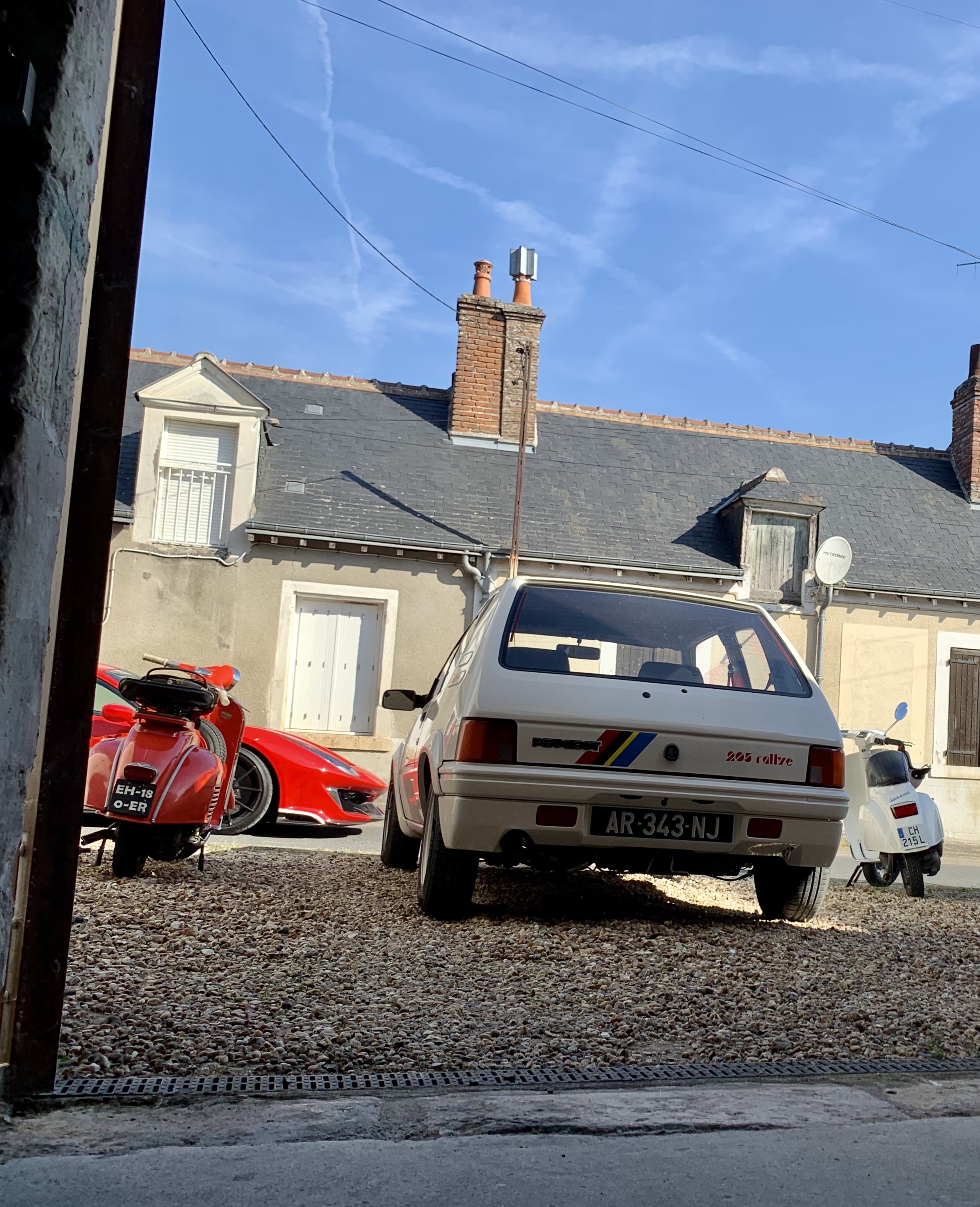

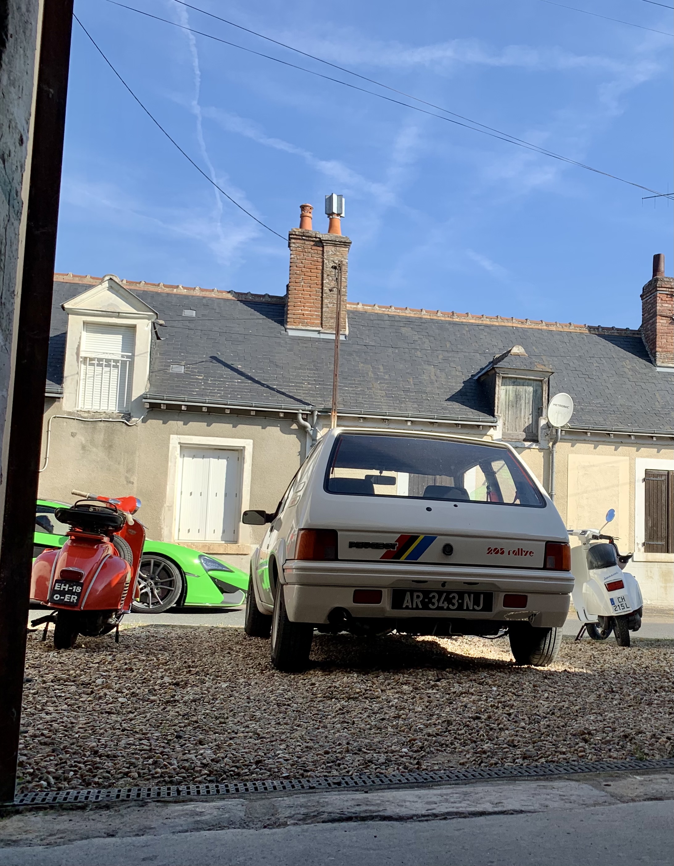

Passage du PIB Africain devant chez moi …. une cinquantaine de Supercars! :blink:

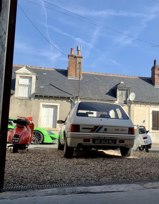

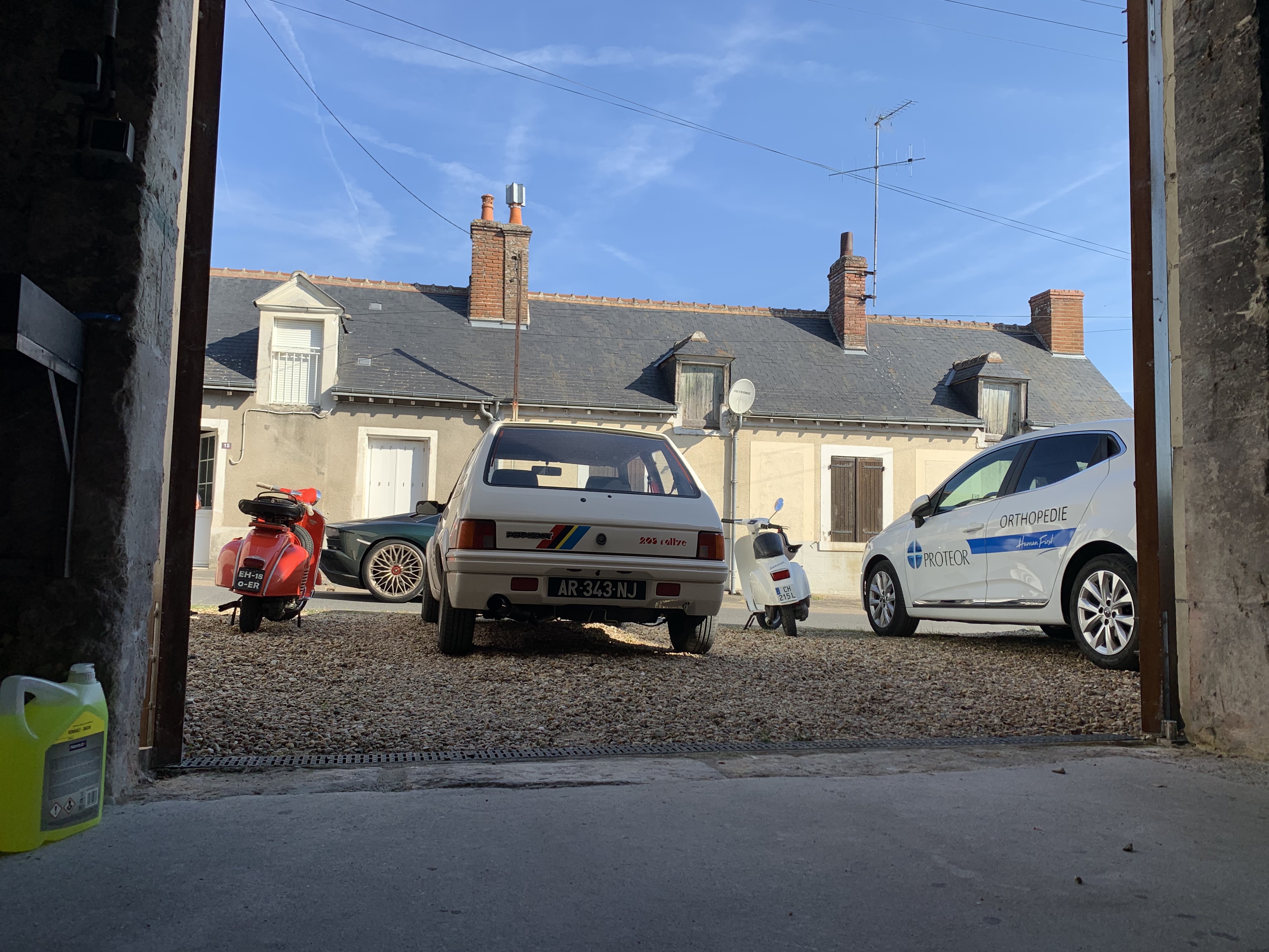

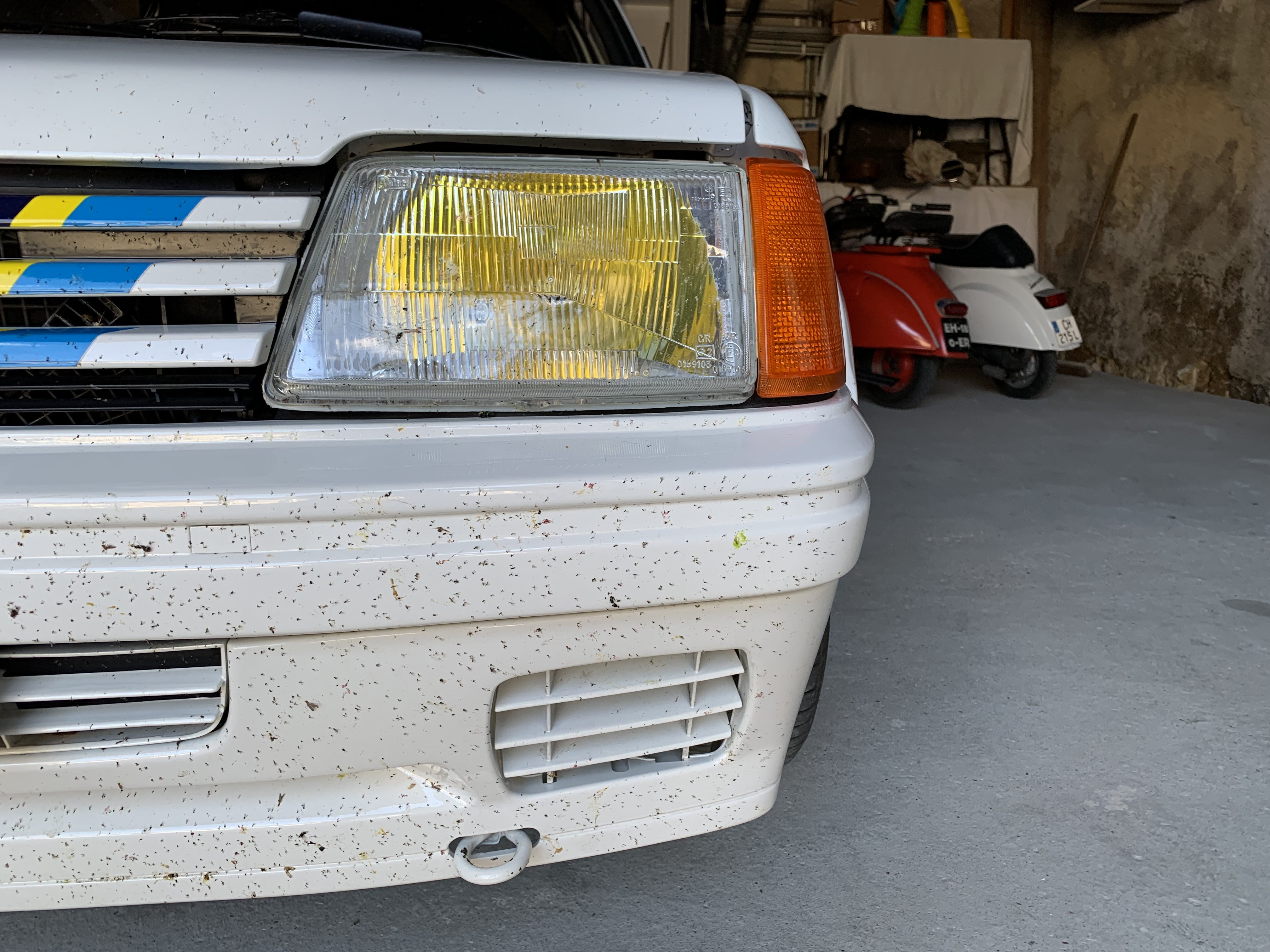

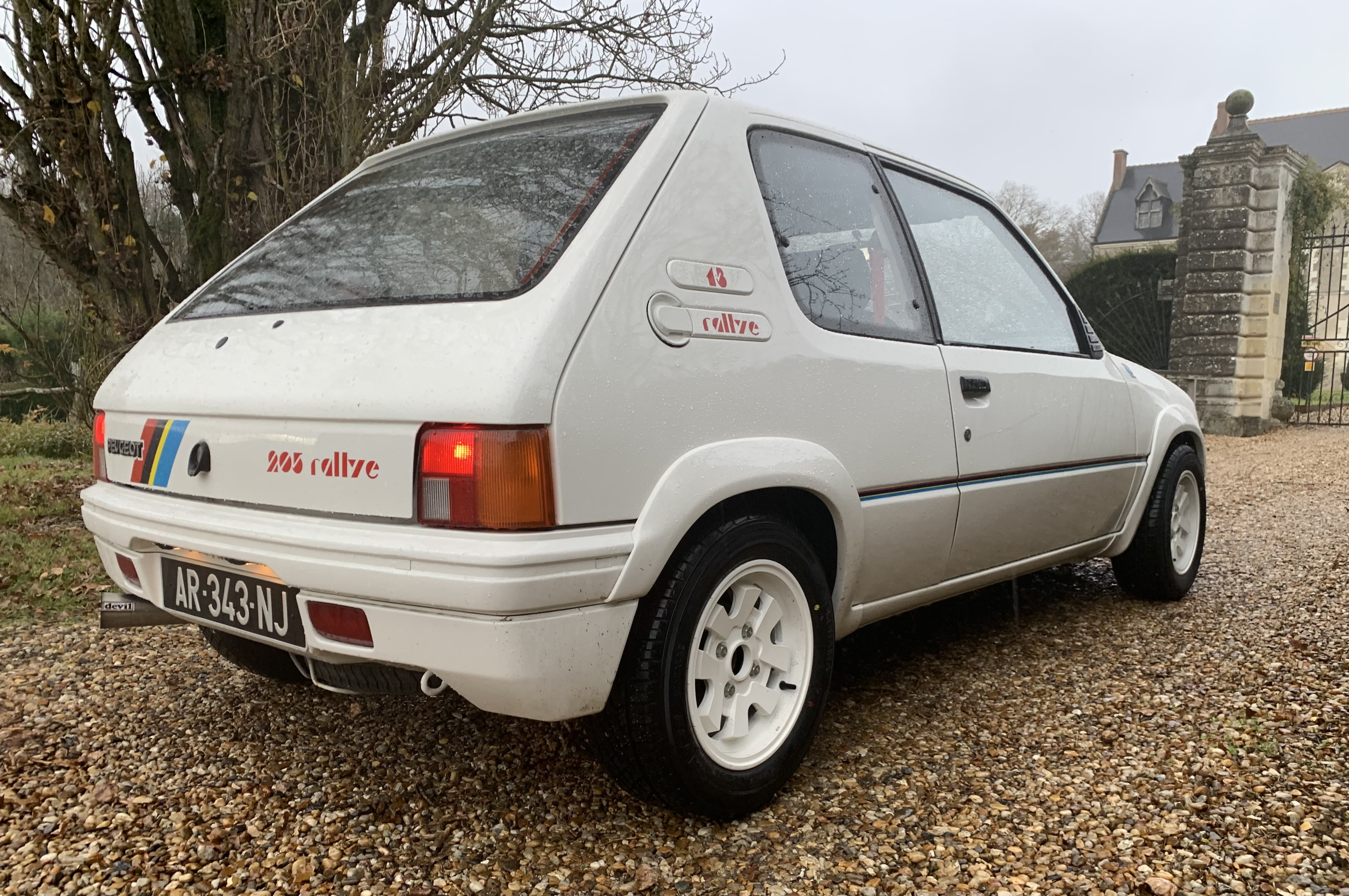

Encore une petite sortie …comme chaque week-end qd je suis présent B) ,une rallye en bonne santé est une rallye qui roule :lol: par contre les insectes…. :ph34r: :lol:
Tueuse D’insectes !
Tueuse D’insectes !

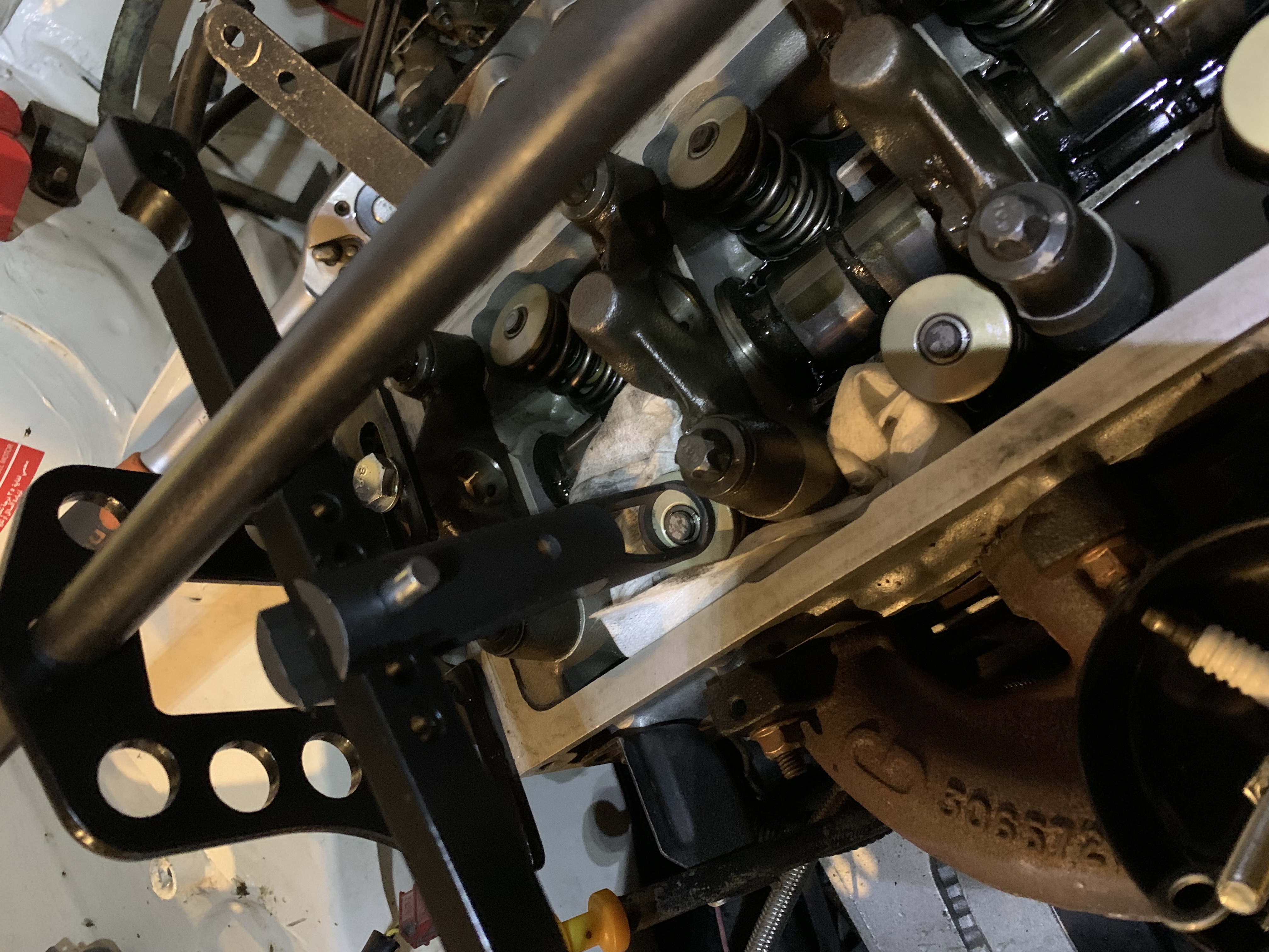

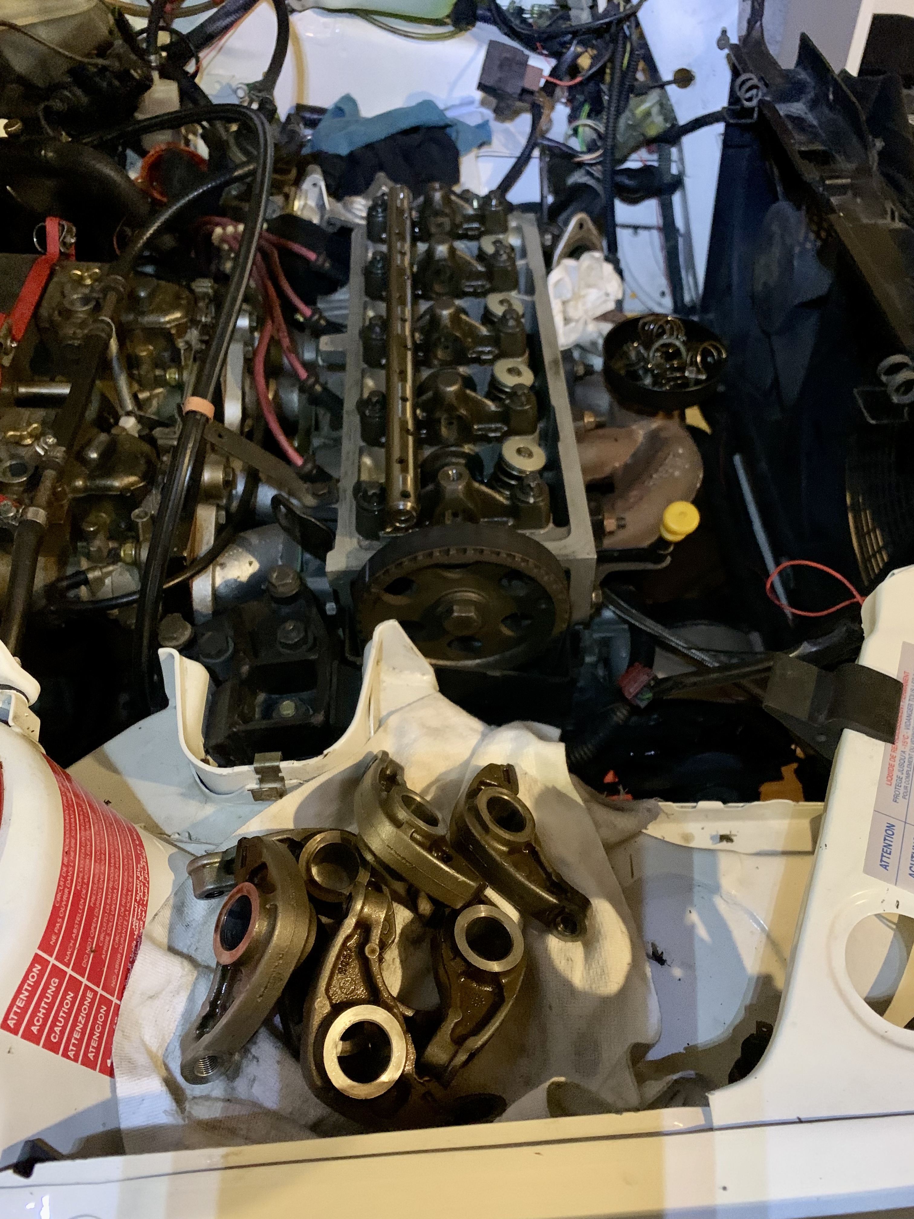

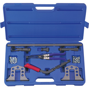

Ci joint les photo de mon leve souppapes a levier.

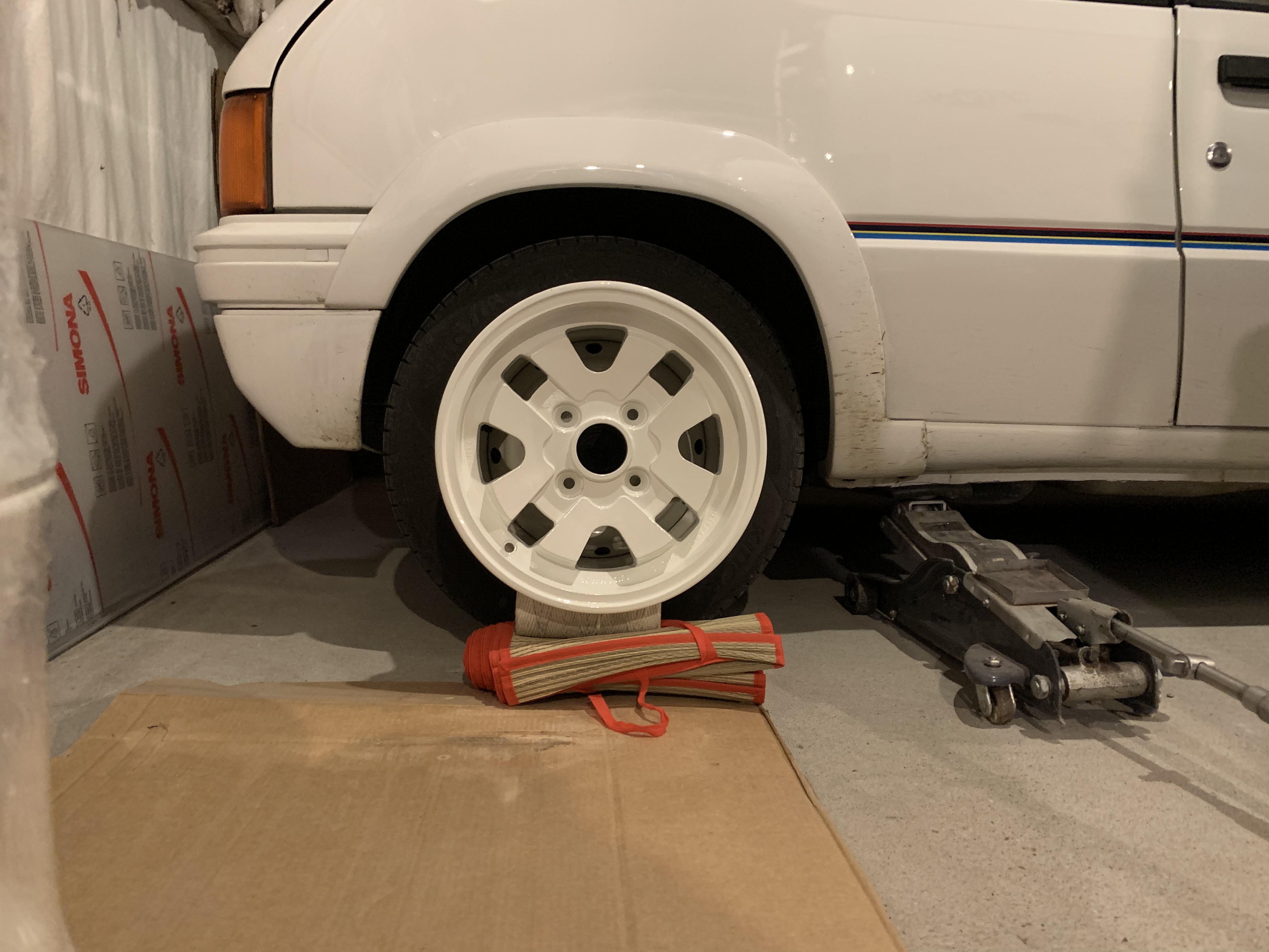

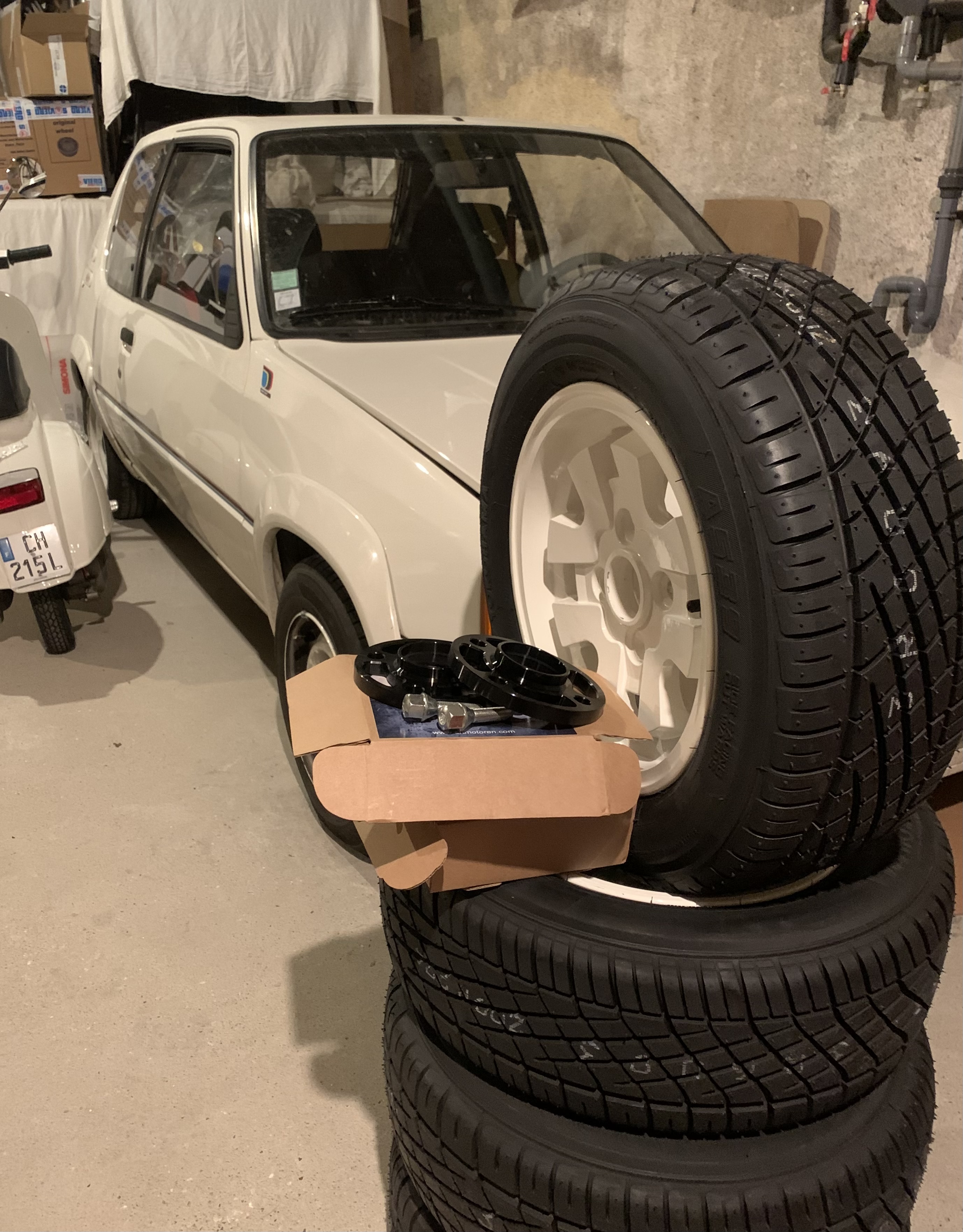

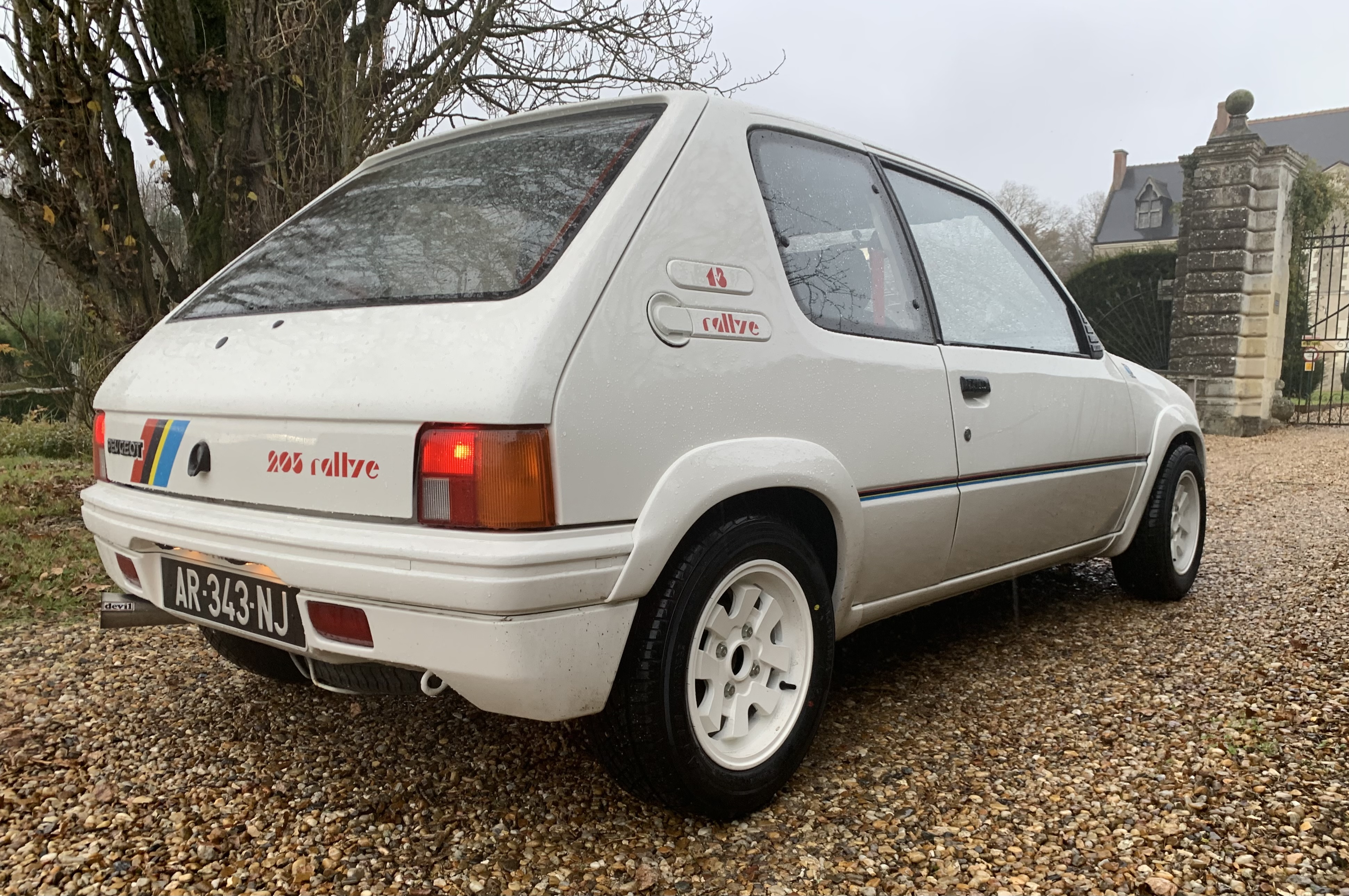

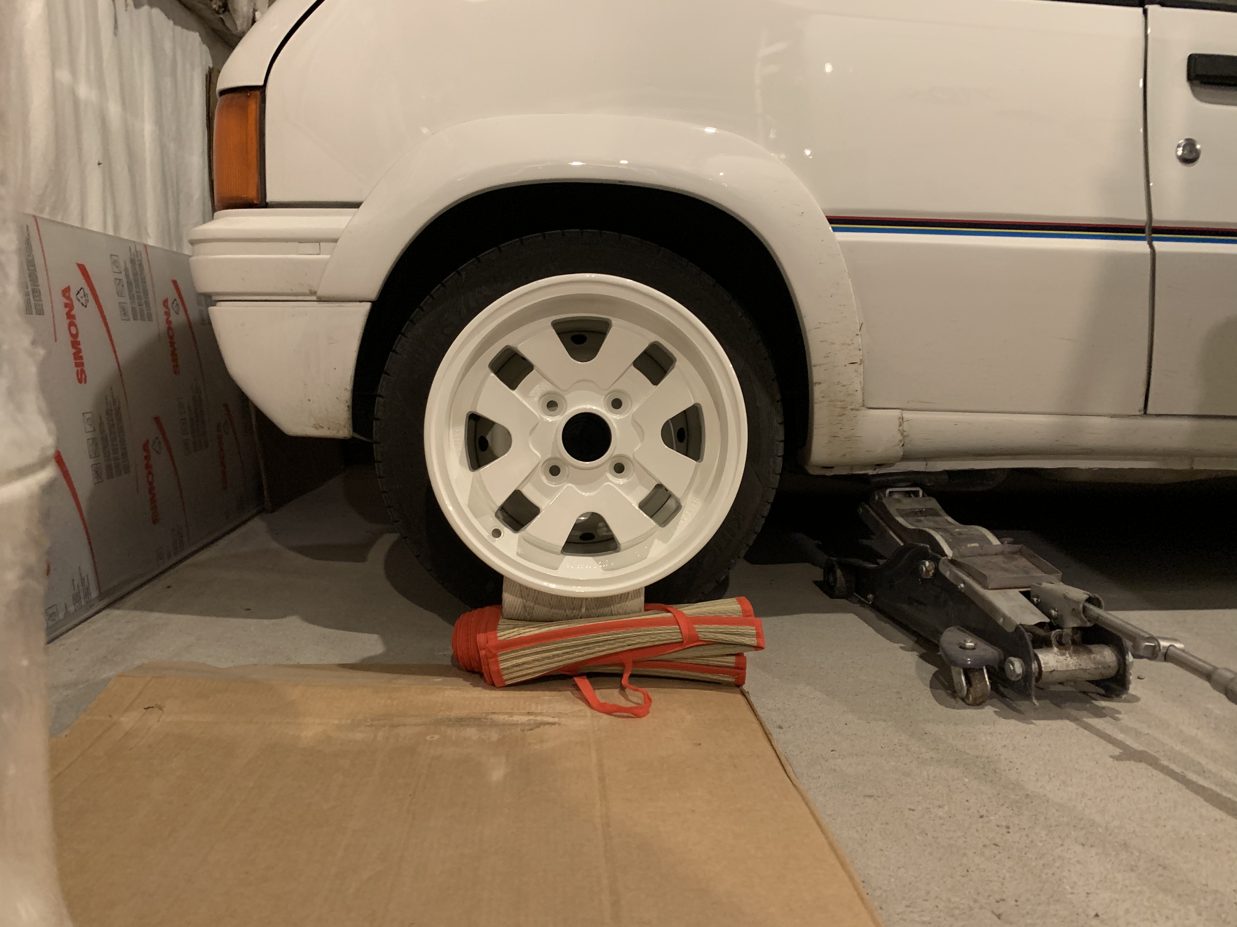

Futur montage en 185.
Au moins ça change des Pts :p
Jantes en peinture époxy et yokohama à venir :blush:

zergo a écrit : 02 oct. 2021, 20:31 Futur montage en 185.
C'est vrai que ça change... :ok:
De toute beauté <oo>
Messages : 19665
Has thanked : 1607 times
Been thanked : 1148 times
Re: enfin ma rallye !
Des jantes Simca/Talbot repeintes en full blanc meije, il me semble ? :huh: <oo>
Déjà vu ce type de jante sur ralloche, en compétition (issu des Sunbeam le plus souvent) ! Rare et très joli. :ok:
zergo
Messages : 1759
Has thanked : 21 times
Been thanked : 73 times
Message par zergo »

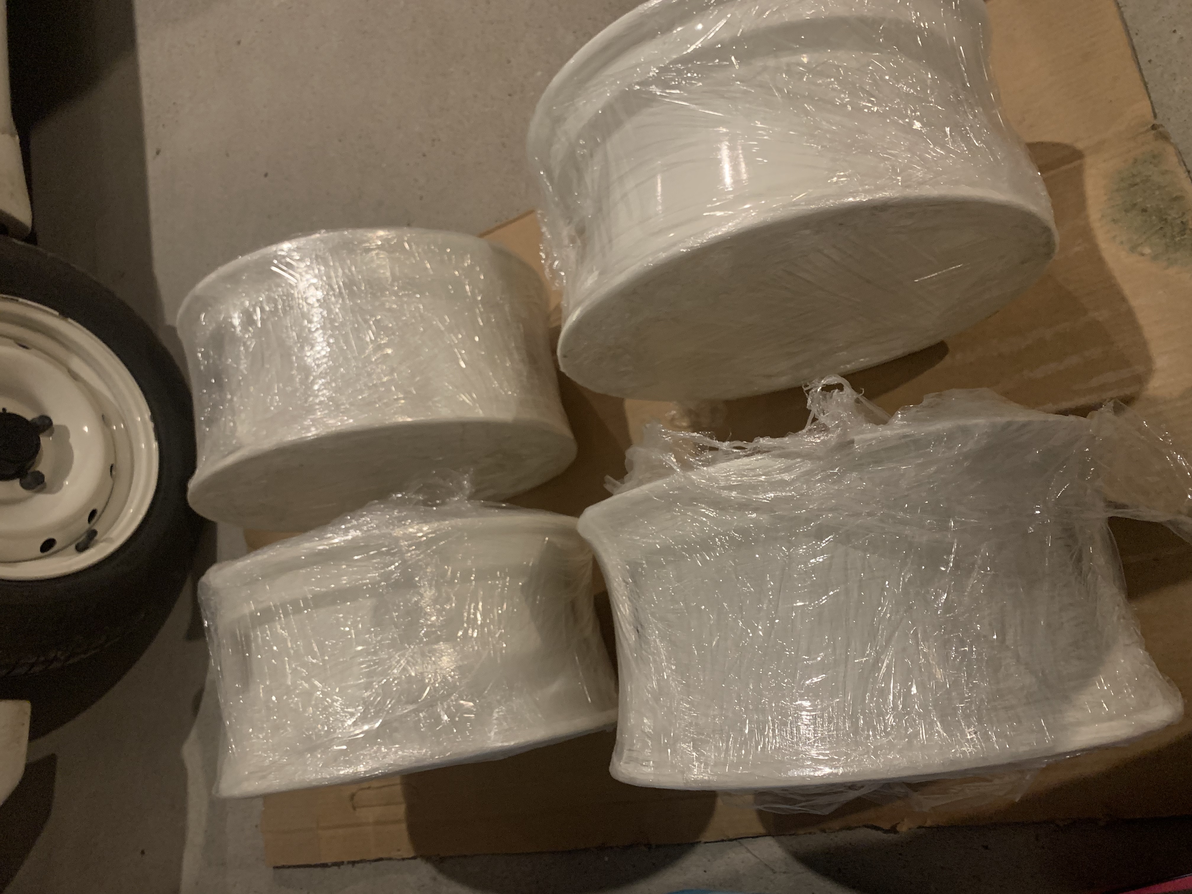

Ce sont des jantes de Sunbeam TI en 13/6 repeinte full Meije epoxy en poudre , elles seront en monte de 185/60 yoko avec des cales de 10mm pour corriger L’ ET voir 12mm …

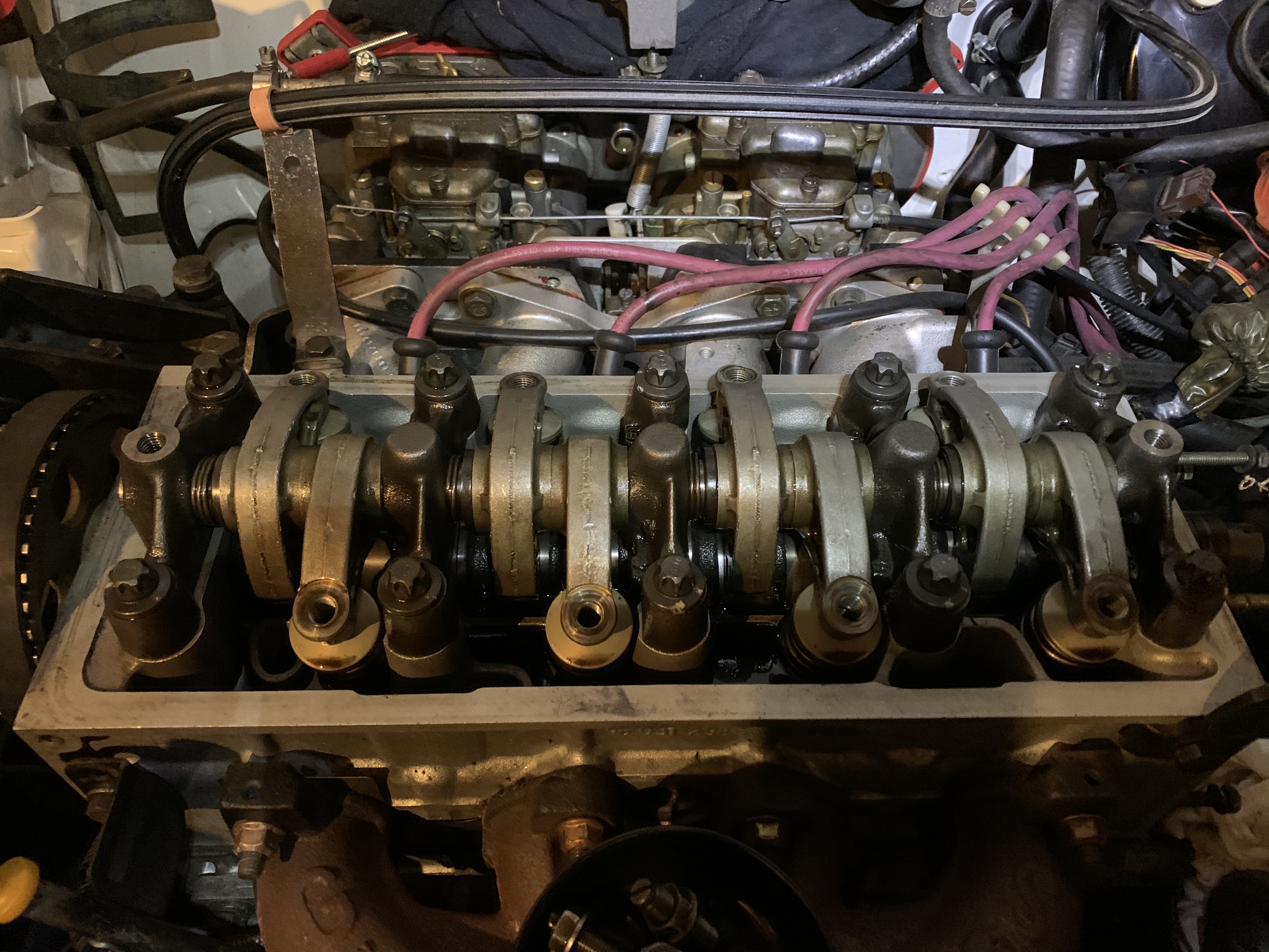

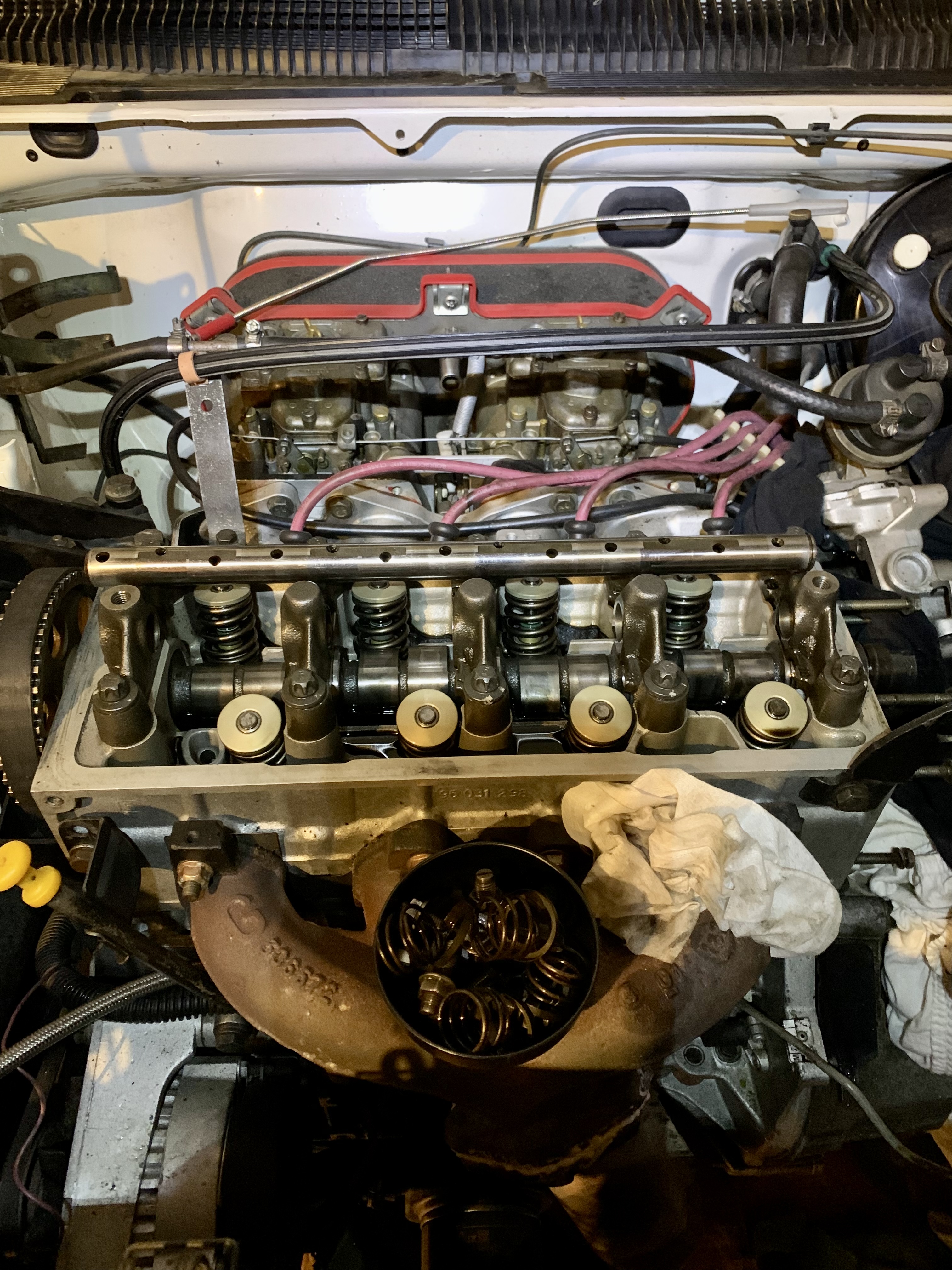

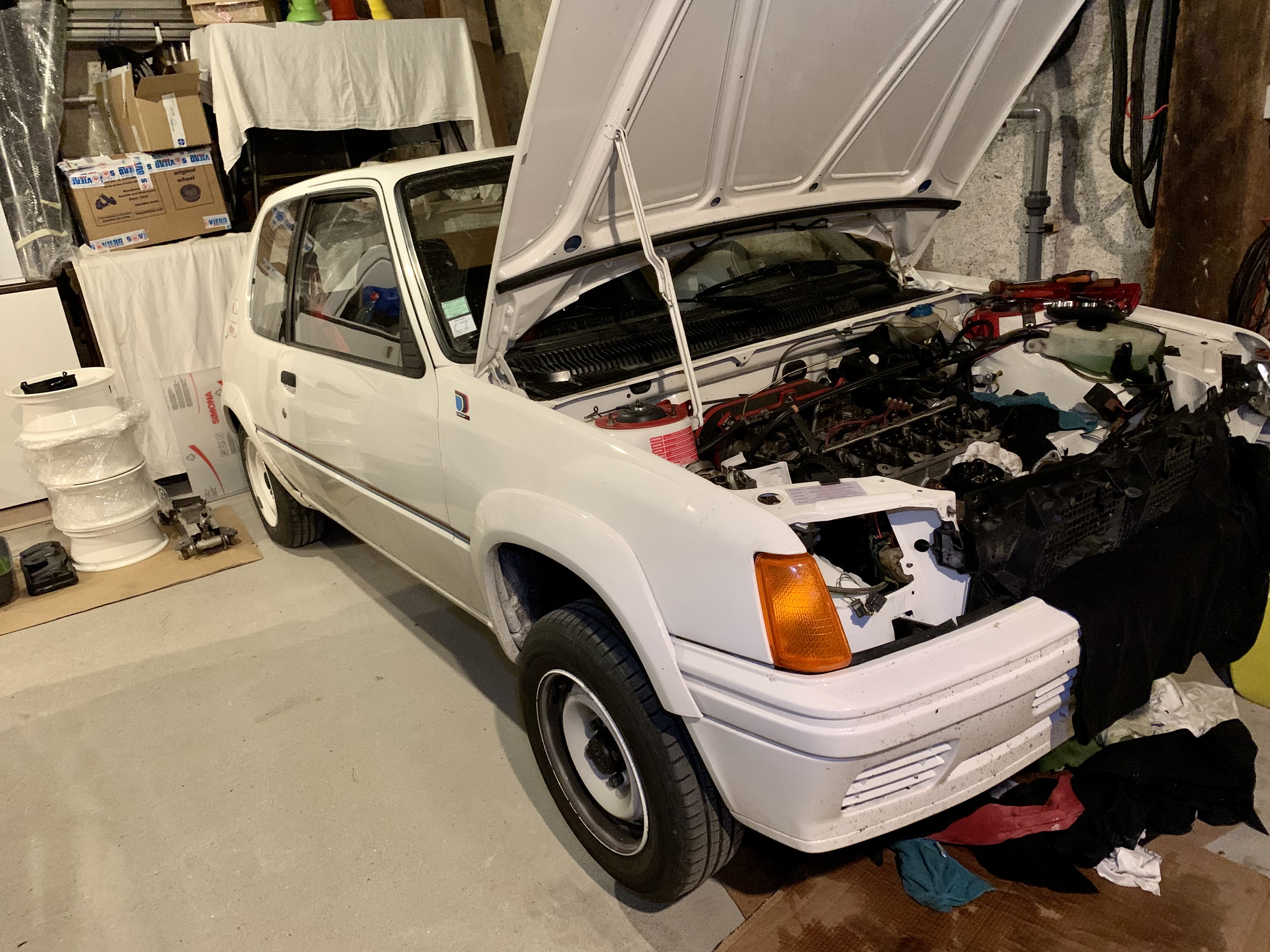

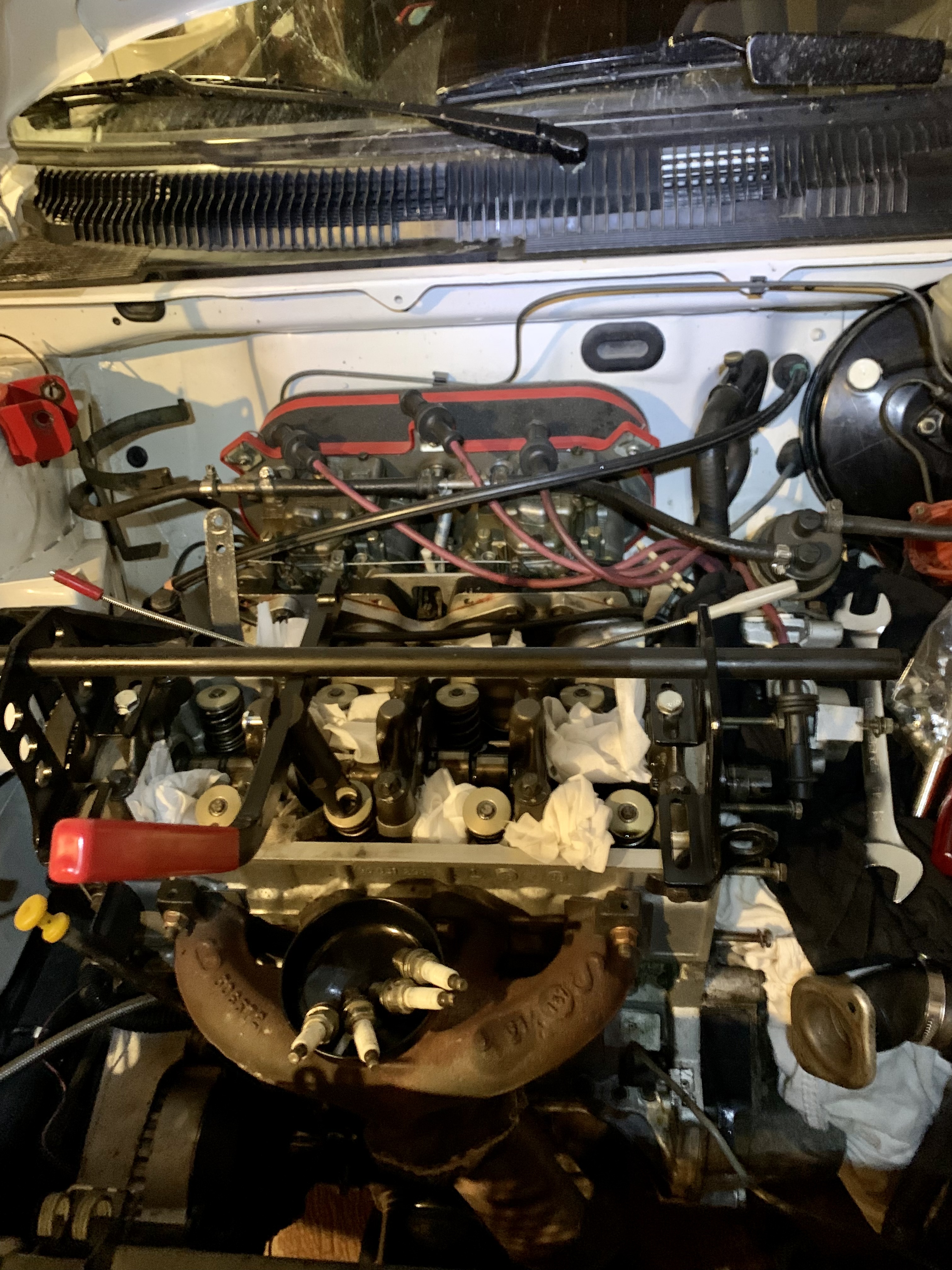

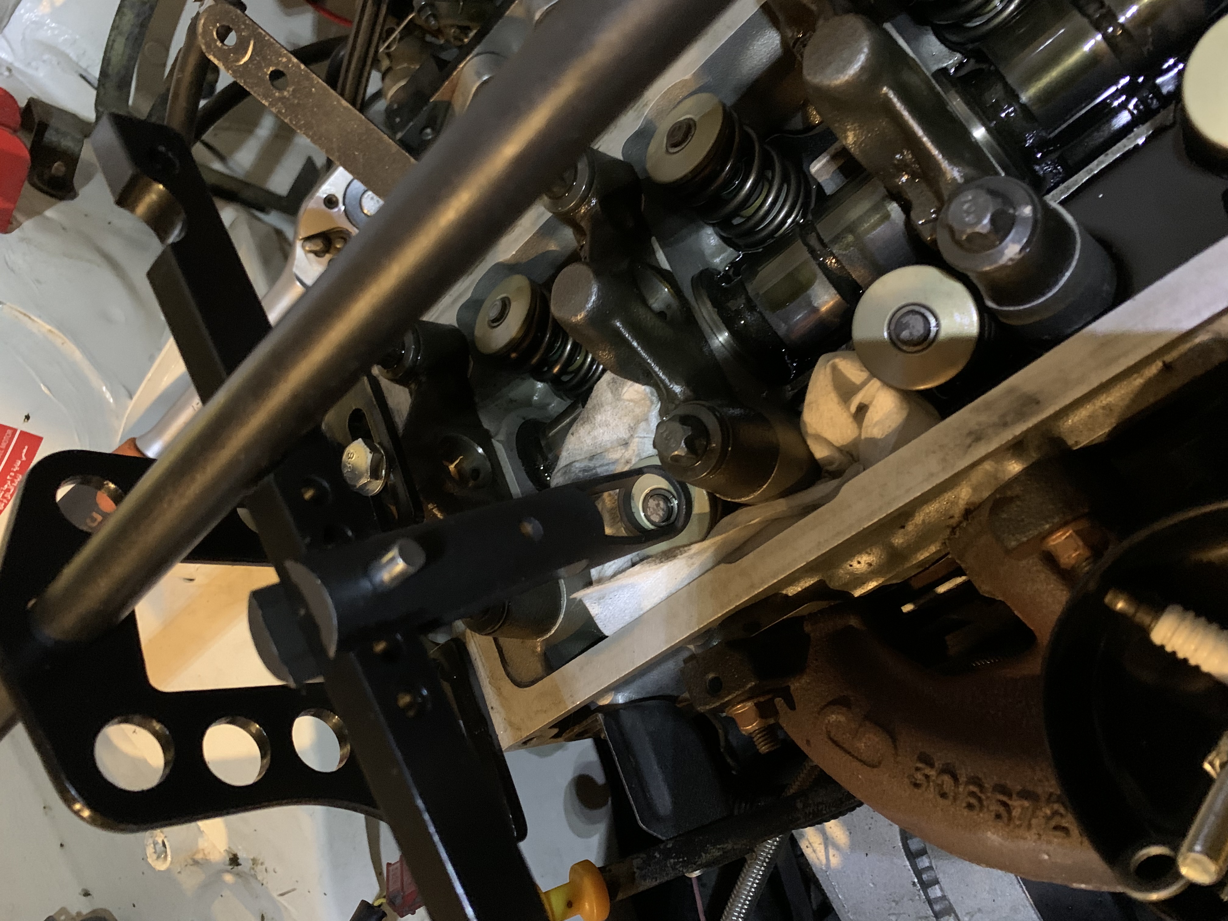

Mécanique du week-end, joints queues de soupapes , autre bricoles .
Ça se fait bien avec le bon outillage et sans déculasser !

Remontages /réglages , validés !
Montage des jantes imminentes !!! B)
Sans doute une première sur une Rallye de route ;)

Réglage nickel!! j’ai mis comme préconisé par Cat Cams pour l’arbre à cames 25 /25 :ok:
Pour les jantes bah B)
les cabochons de moyeux arrivent semaine pro.

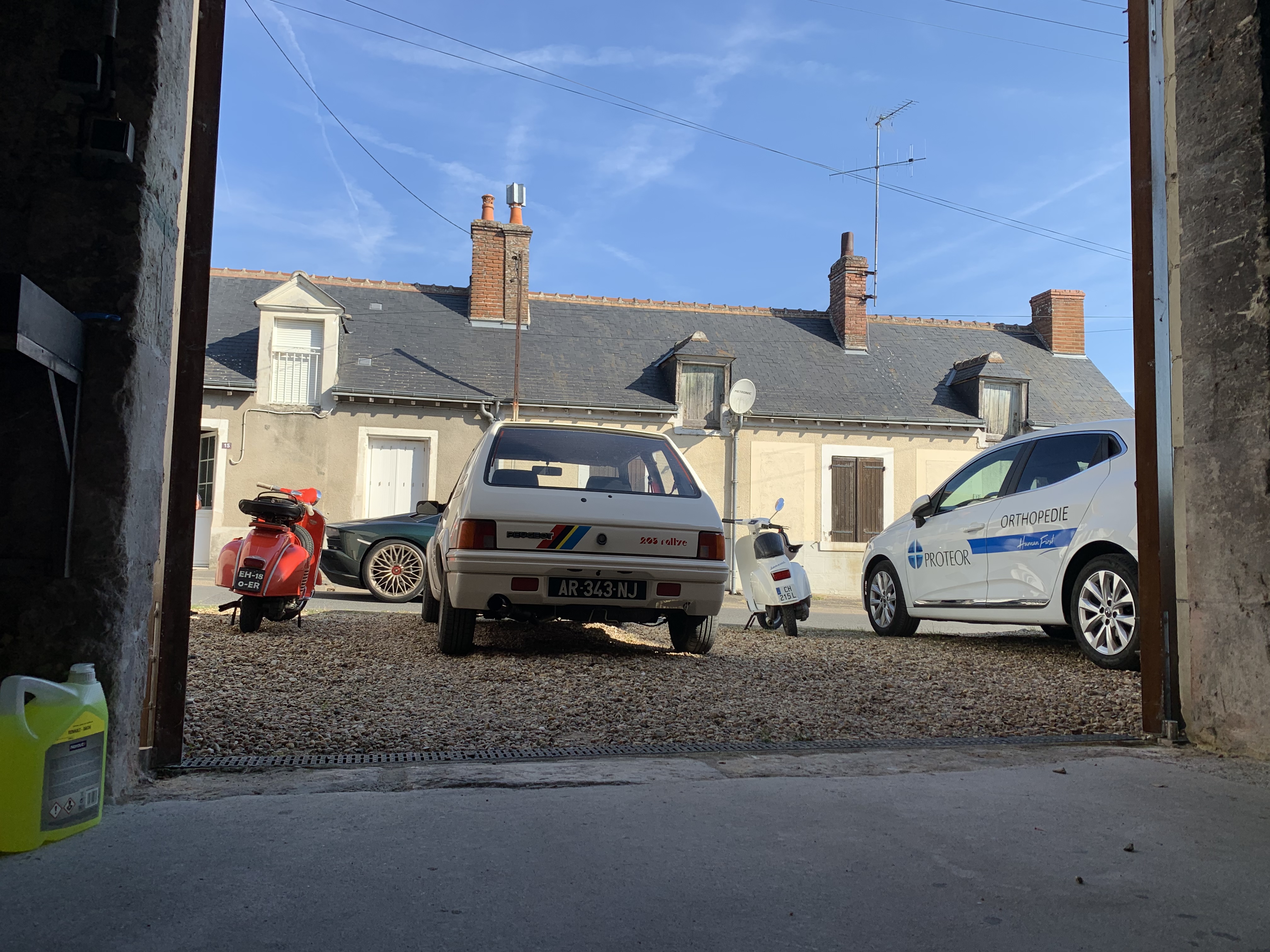

Oui une rallye peut rouler par condition de pluie et même pas besoin de la laver !

Le rendu est sympa. :ok:
C’est quoi l’ET sur ces jantes ?
zergo
Messages : 1759
Ma rallye le Phœnix !
Message par zergo »
ET 24
Il faut rajouter des cales pour compenser ,pour éviter que les étriers touchent ! ( cales de 12mm pour ma part )
