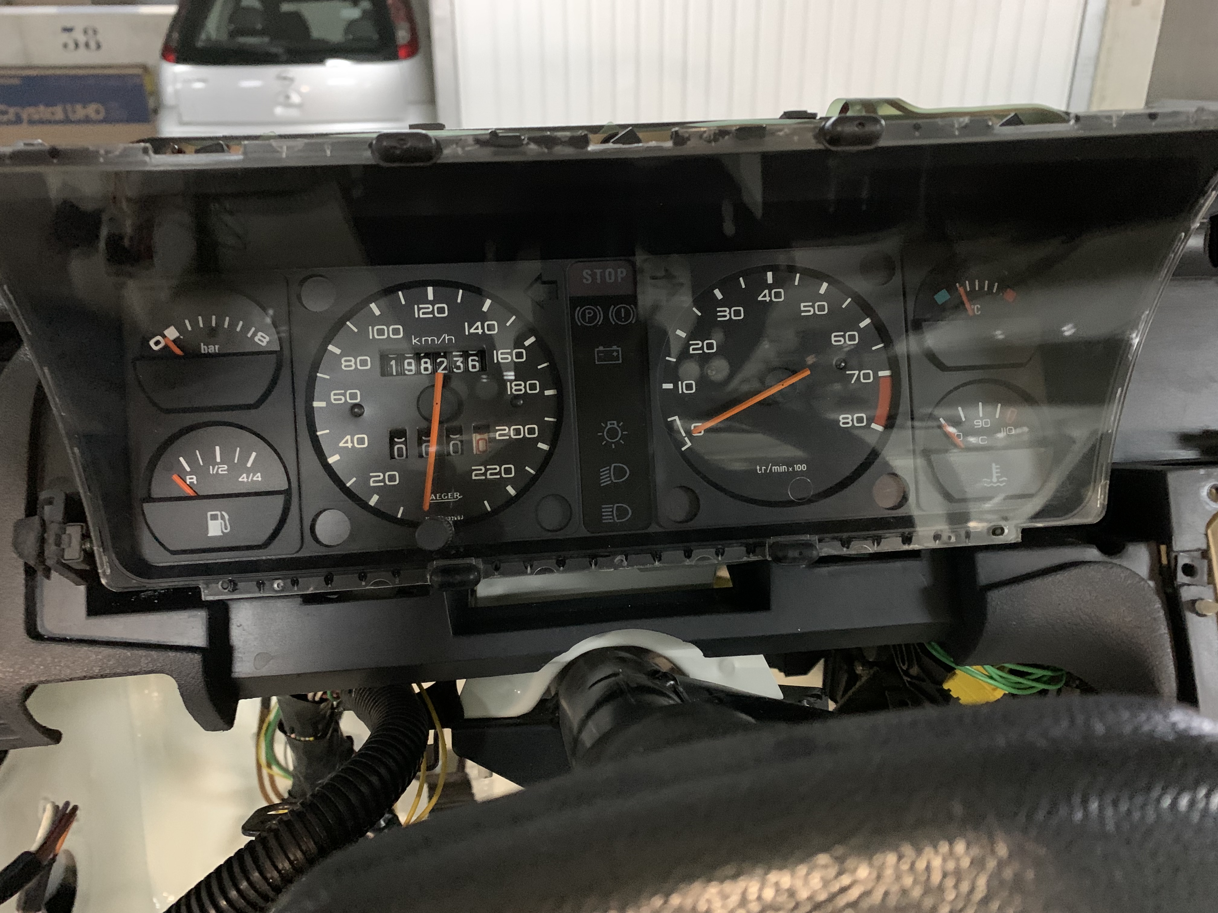

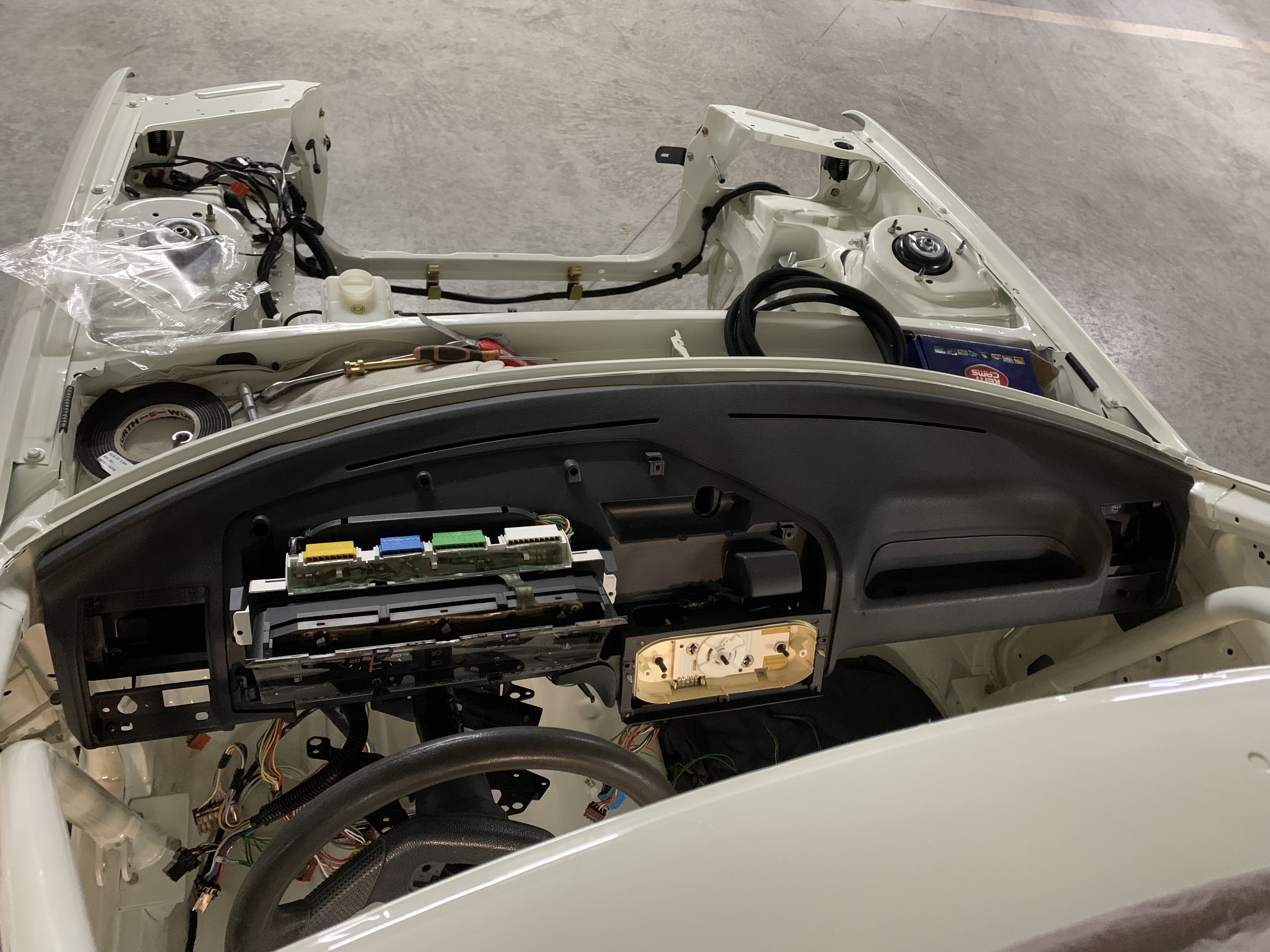

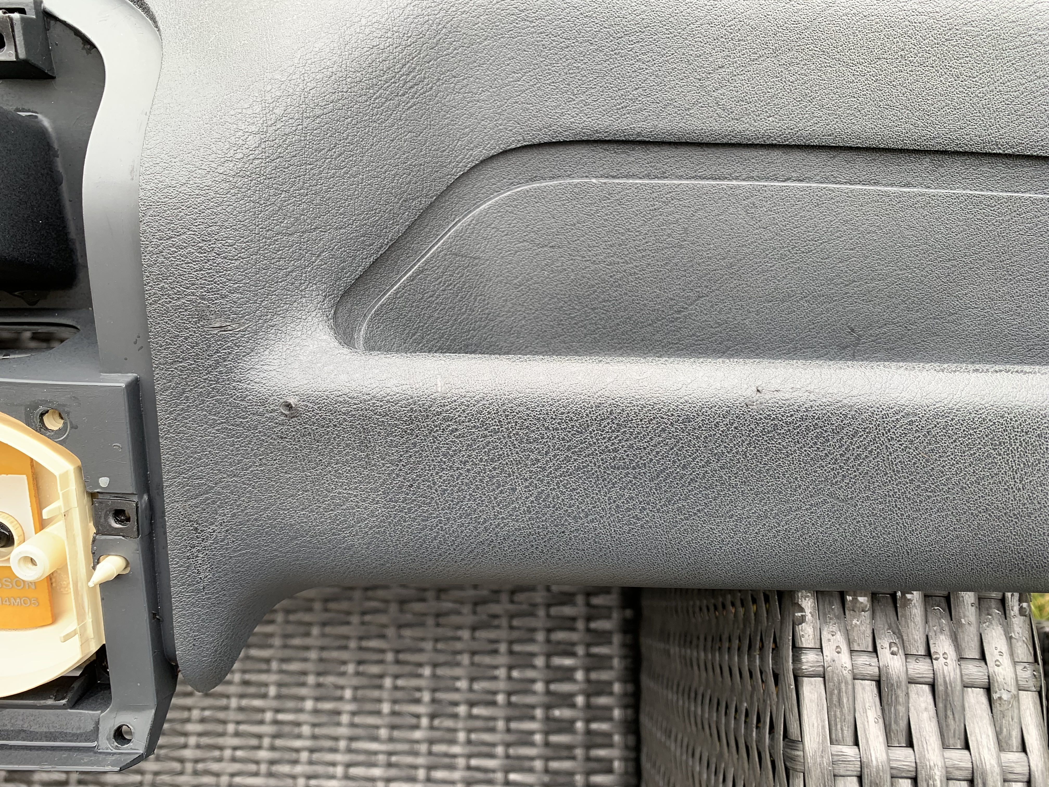

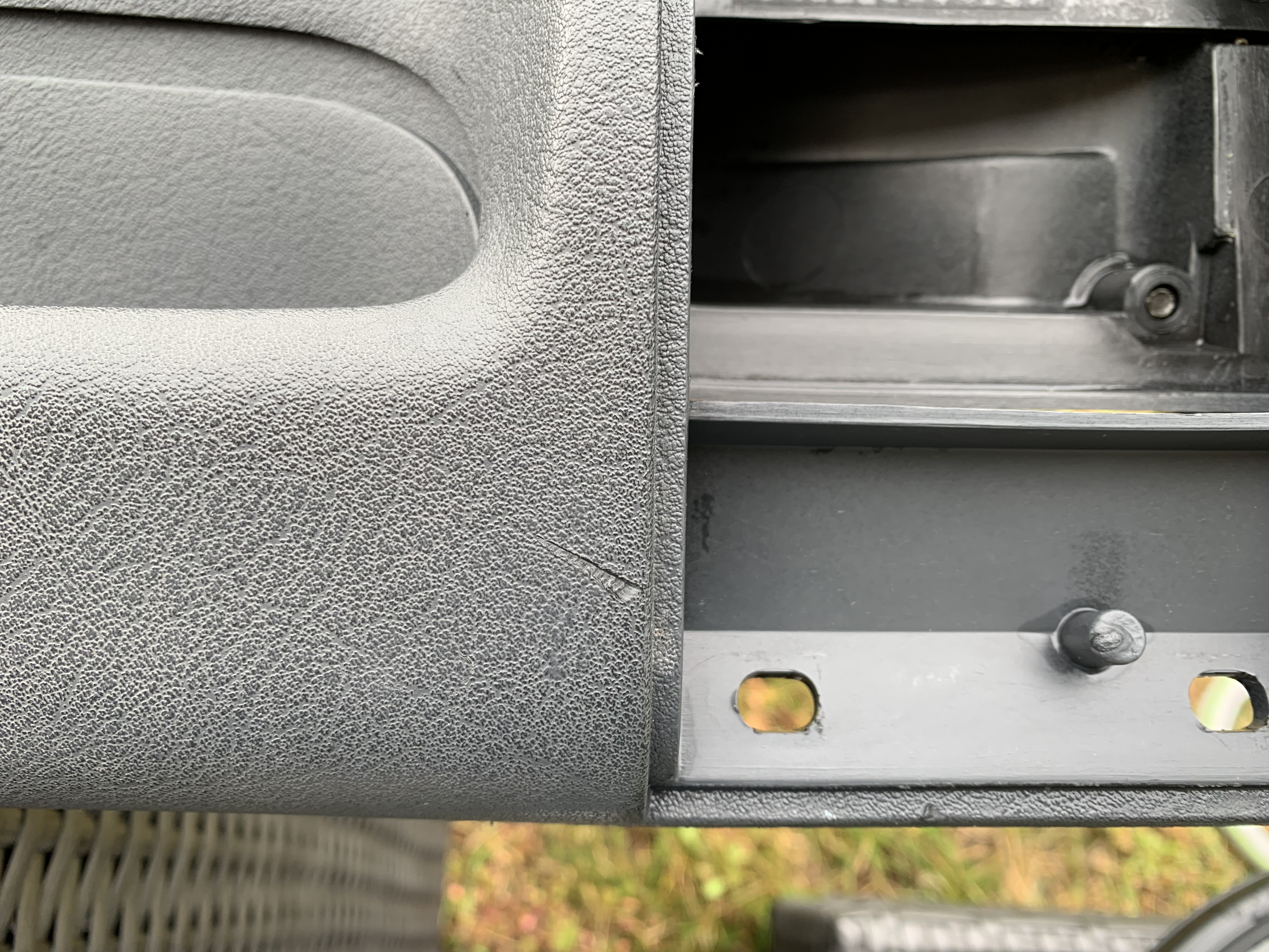

Les travaux ont un peu continué ce week-end.
Nettoyage de la planche de bord.
Elle présente qqs stigmates du temps passé.
Et ensuite posé dans l’habitacle avec le combiné et le bl
oc chauffage.

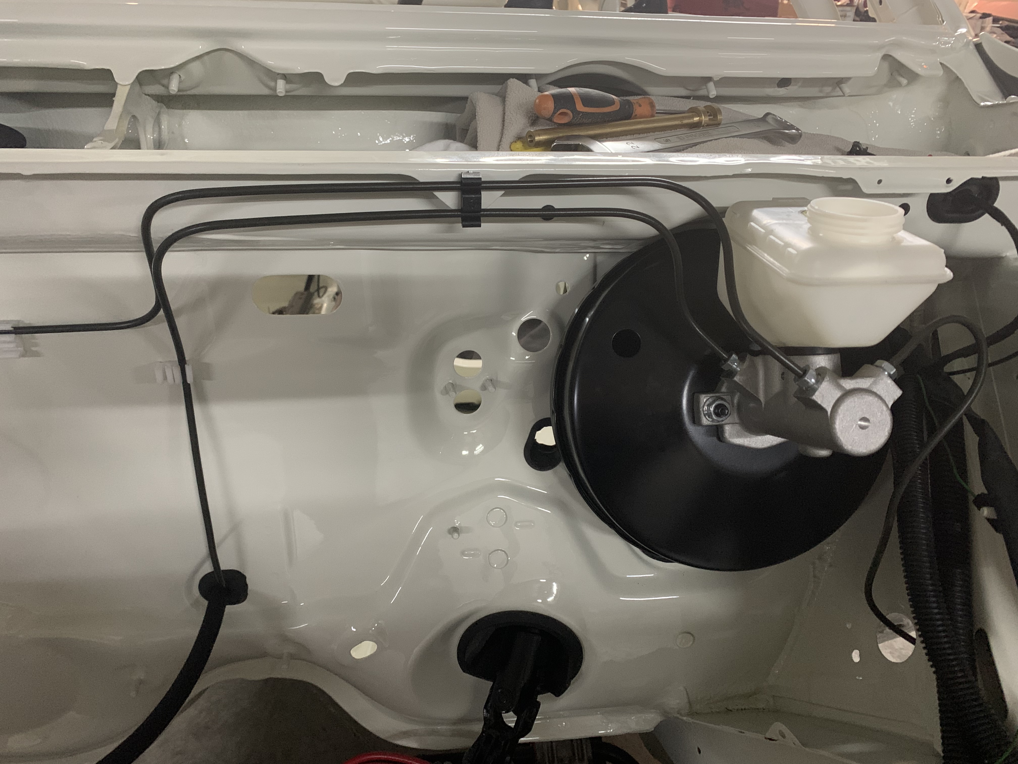

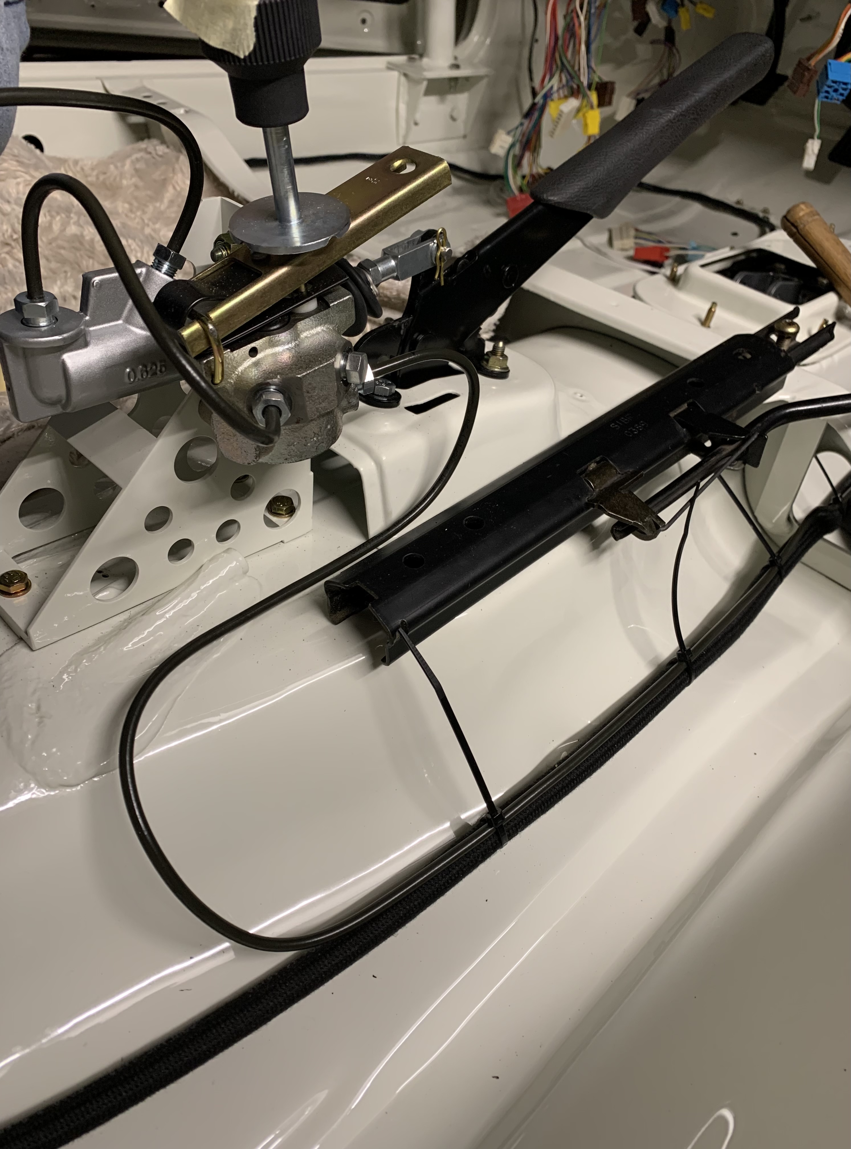

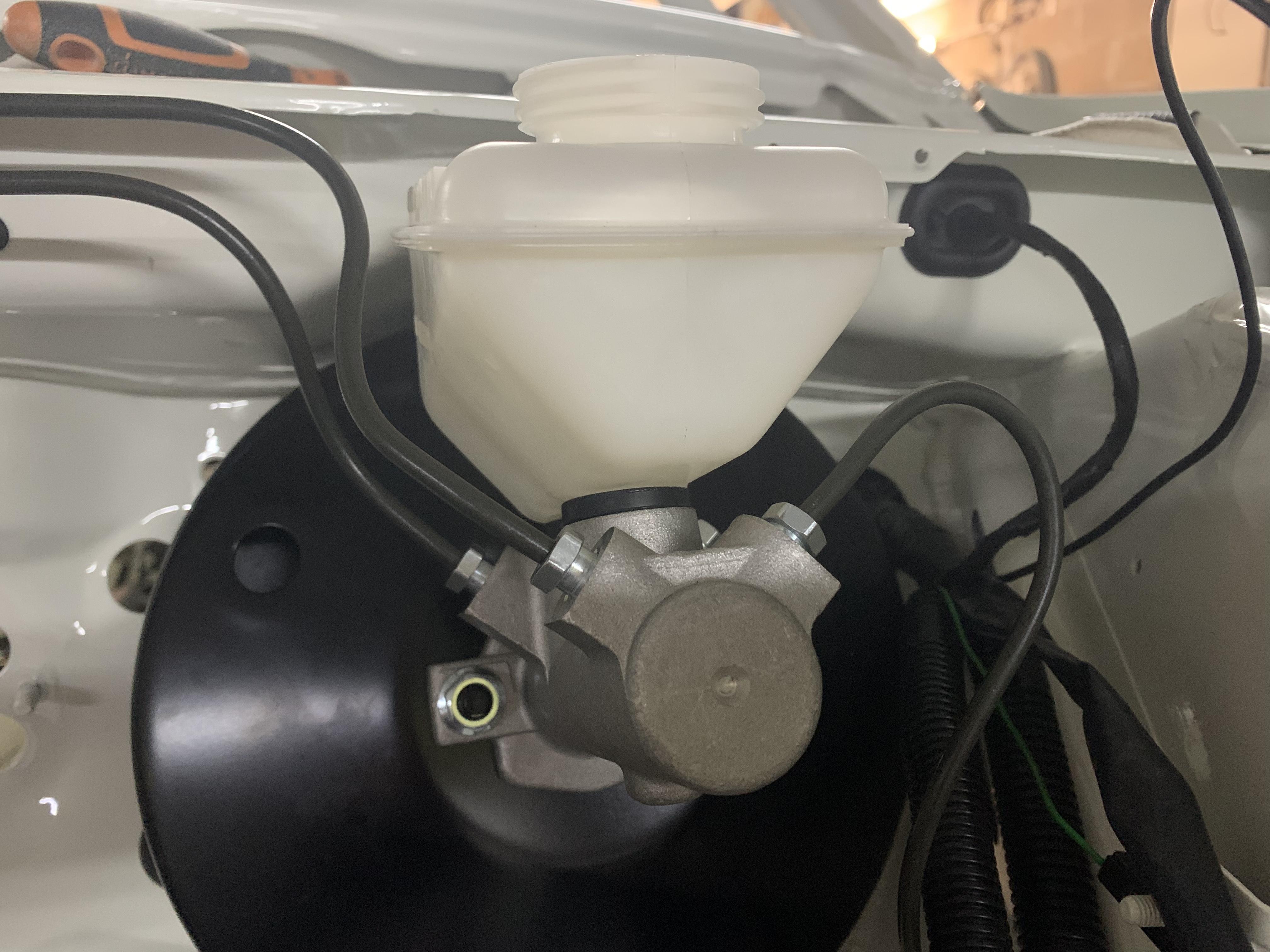

J’ai aussi presque finalisé mes conduites de frein.

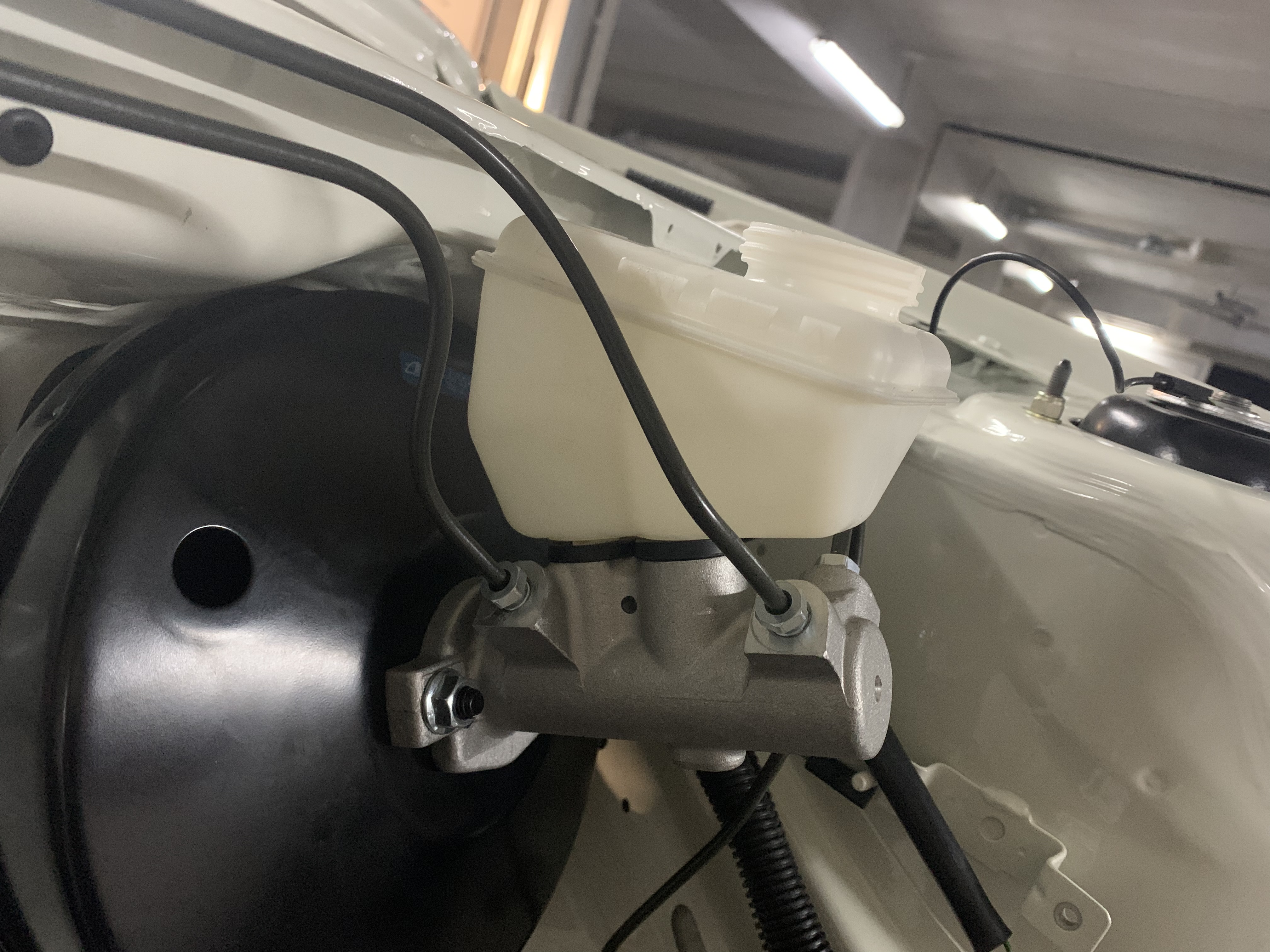

Le maître cylindre en 23,8 est posé et toutes les durites cintrées et reliées.
Je galère un peu pour rentrer le bocal de liquide de frein.
Pas évident de bien m’enfoncer jusqu’au fond des caout !!

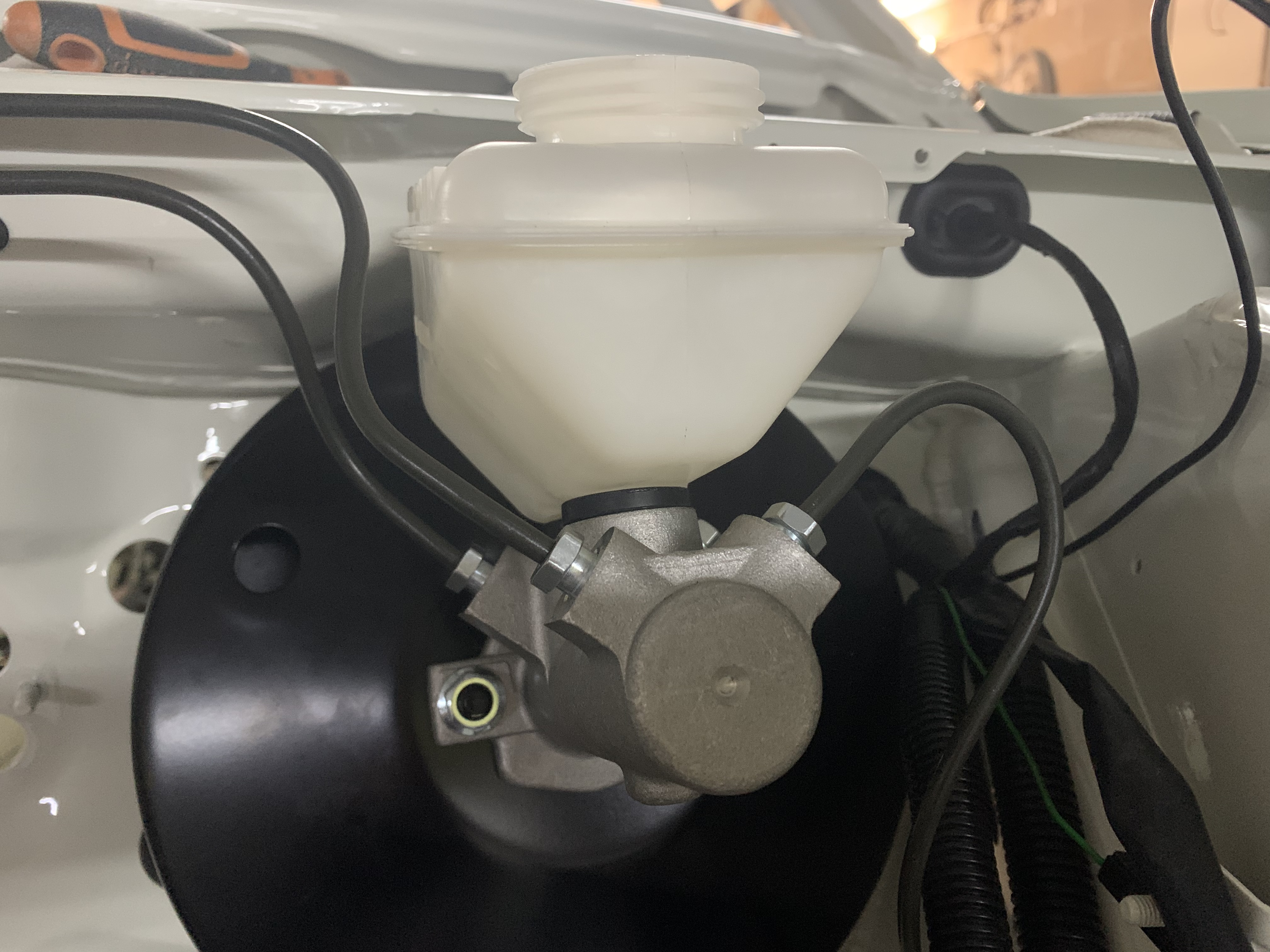

J’attends un raccord en 12/100 pour finaliser le branchement sur le répartiteur

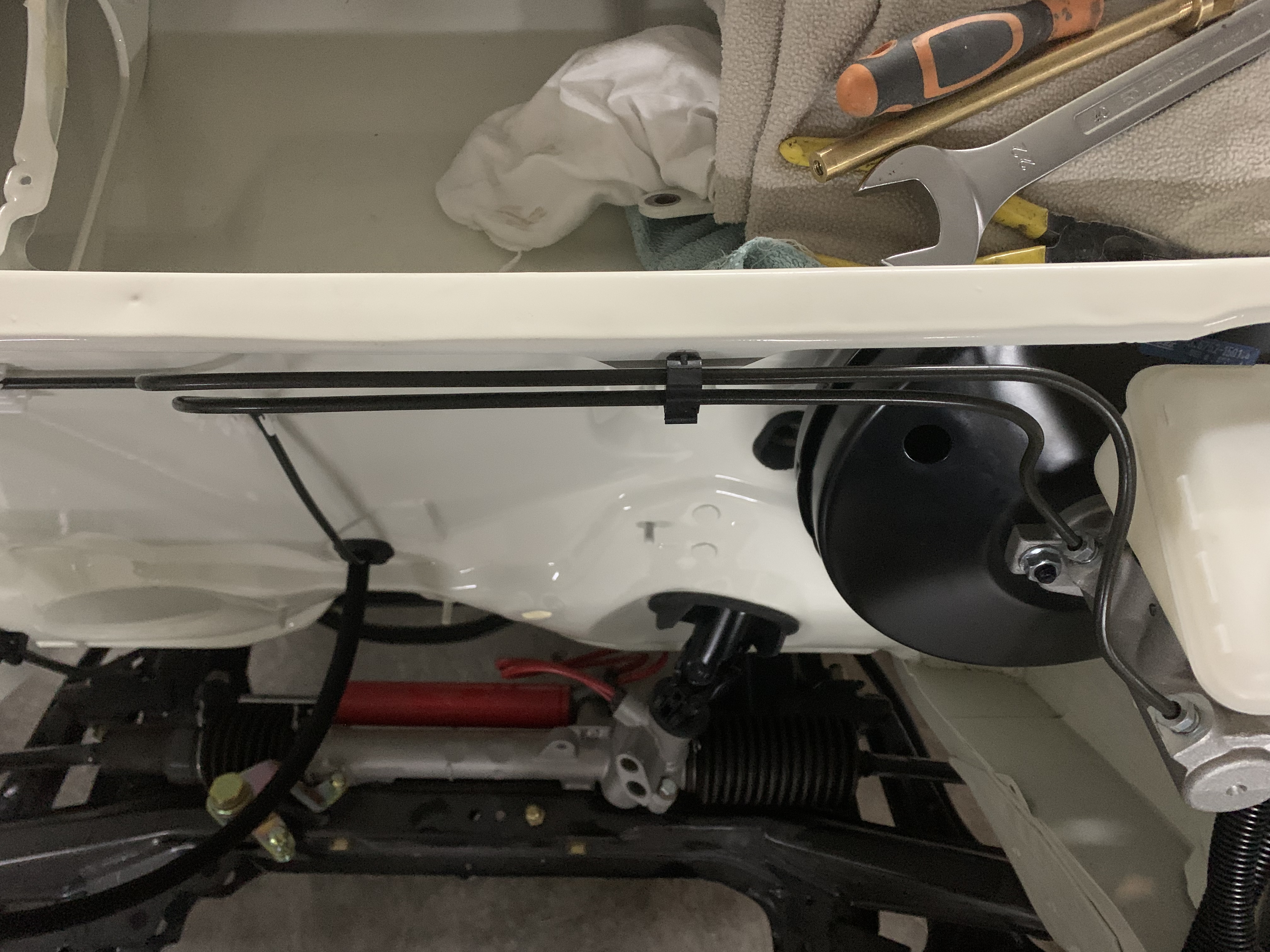

Un coup de lubrifiant (voire du liquide de freins) sur les tétines et ça se passe bien normalement ;) (comme dans la vraie vie quand ça coince :mrgreen: )
Messages : 5807
Has thanked : 664 times
Been thanked : 1013 times

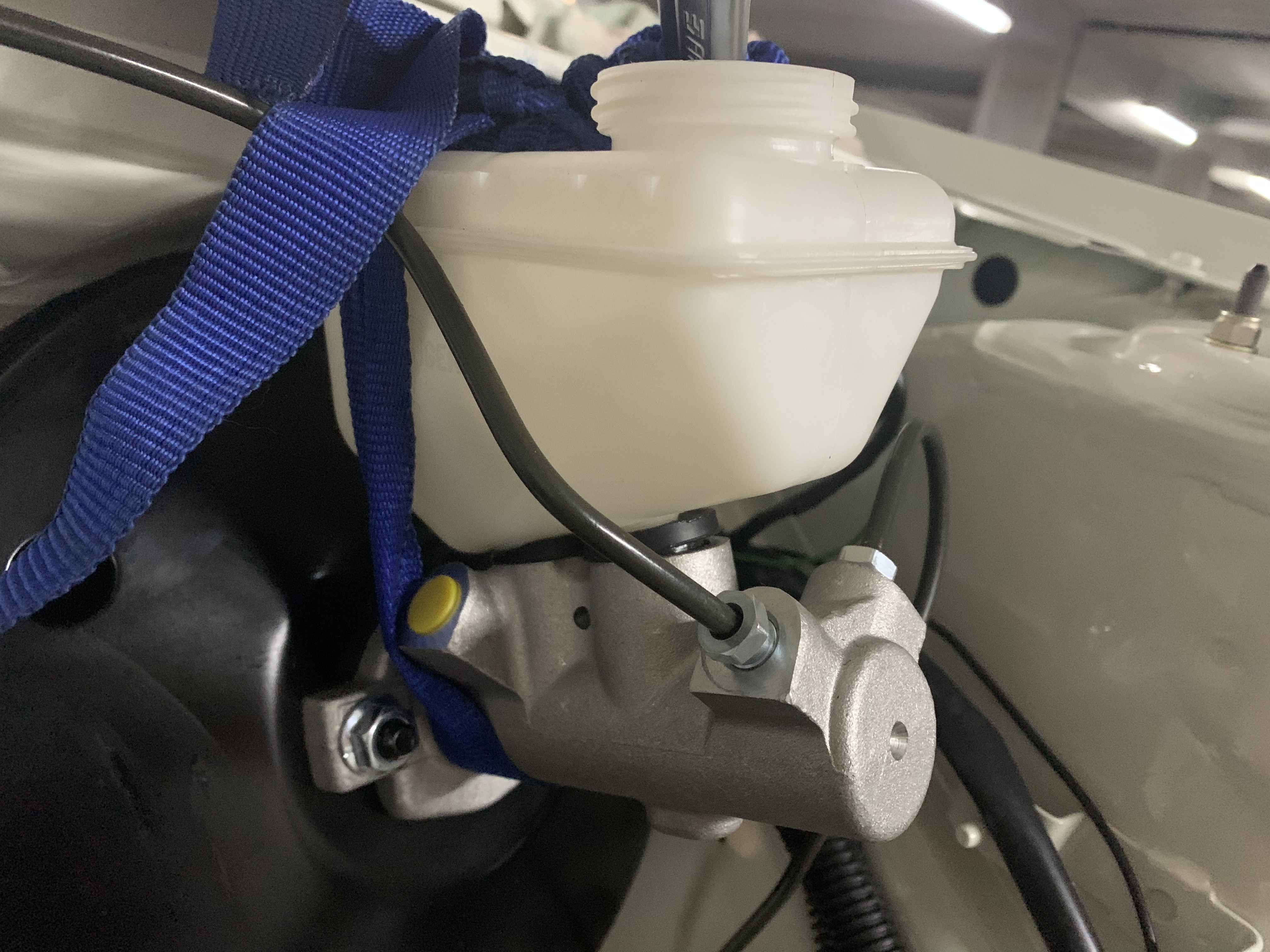

Je les ai graissées. Mais je sens que ce n’est pas rentré bien à fond !!
Lilive
Messages : 4745
Localisation : Agen (47)
Been thanked : 119 times
Message par Lilive »
Effectivement sur ta photo la partie arrière n'a pas l'air d'être bien au fond.

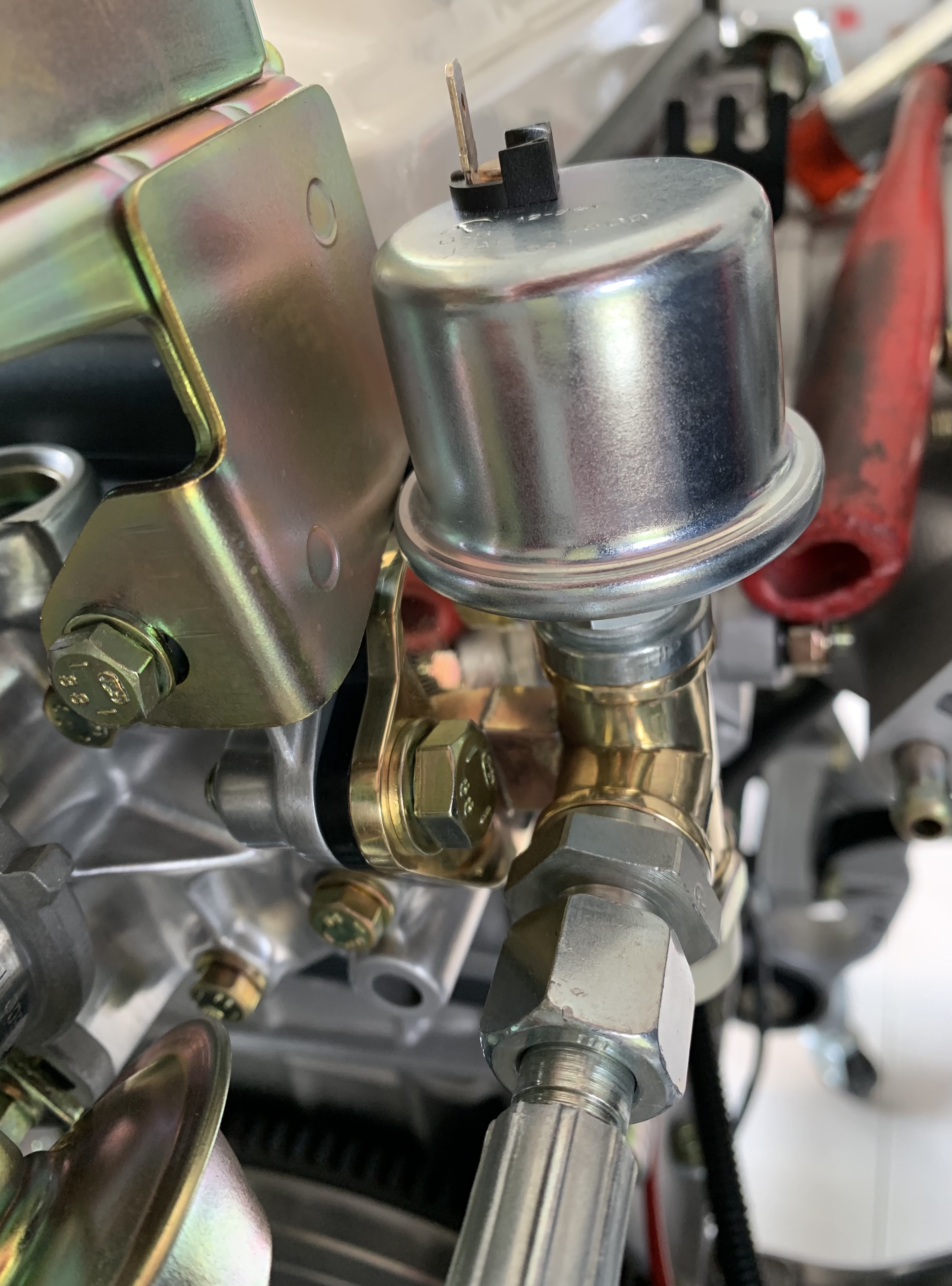

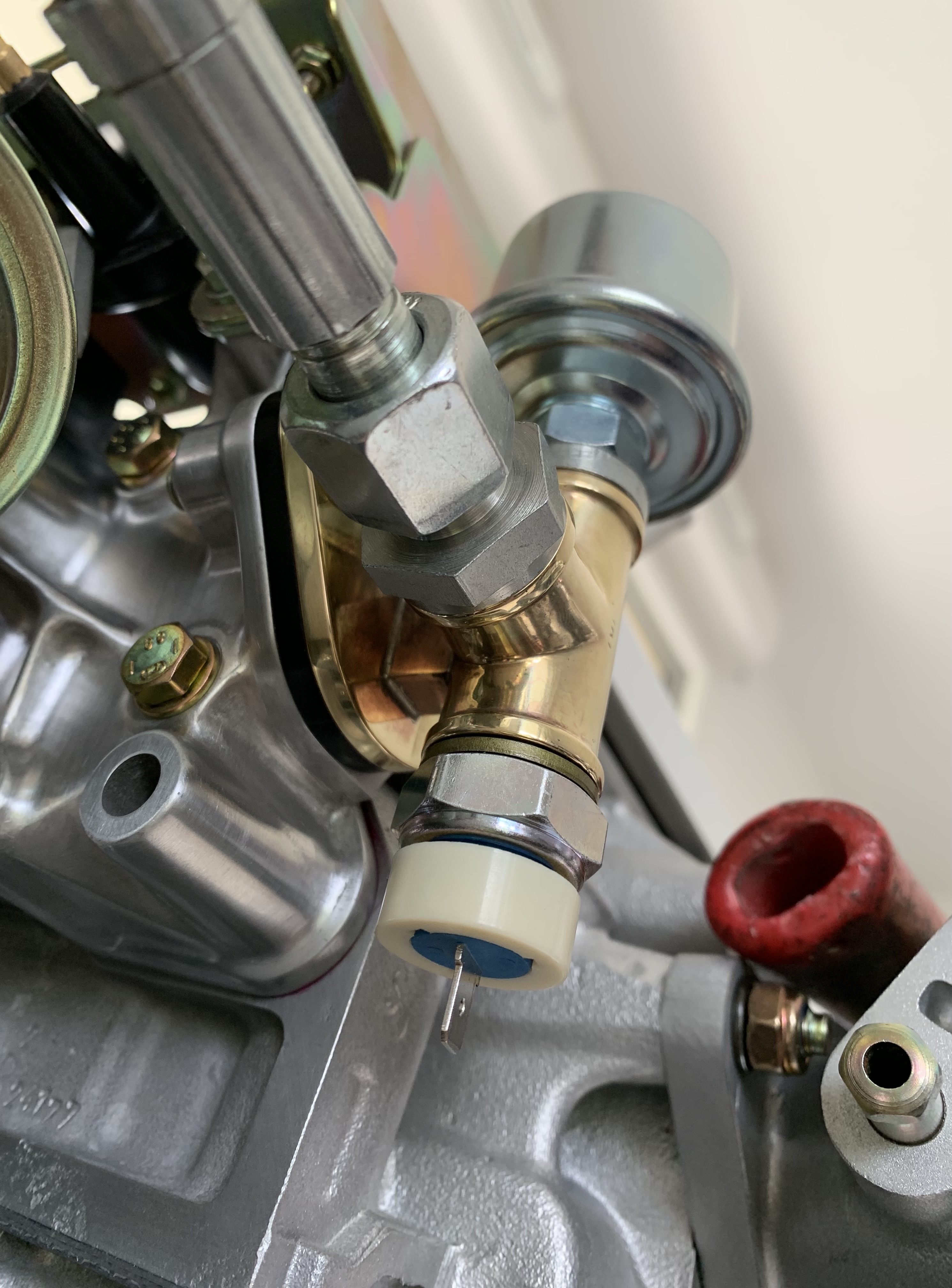

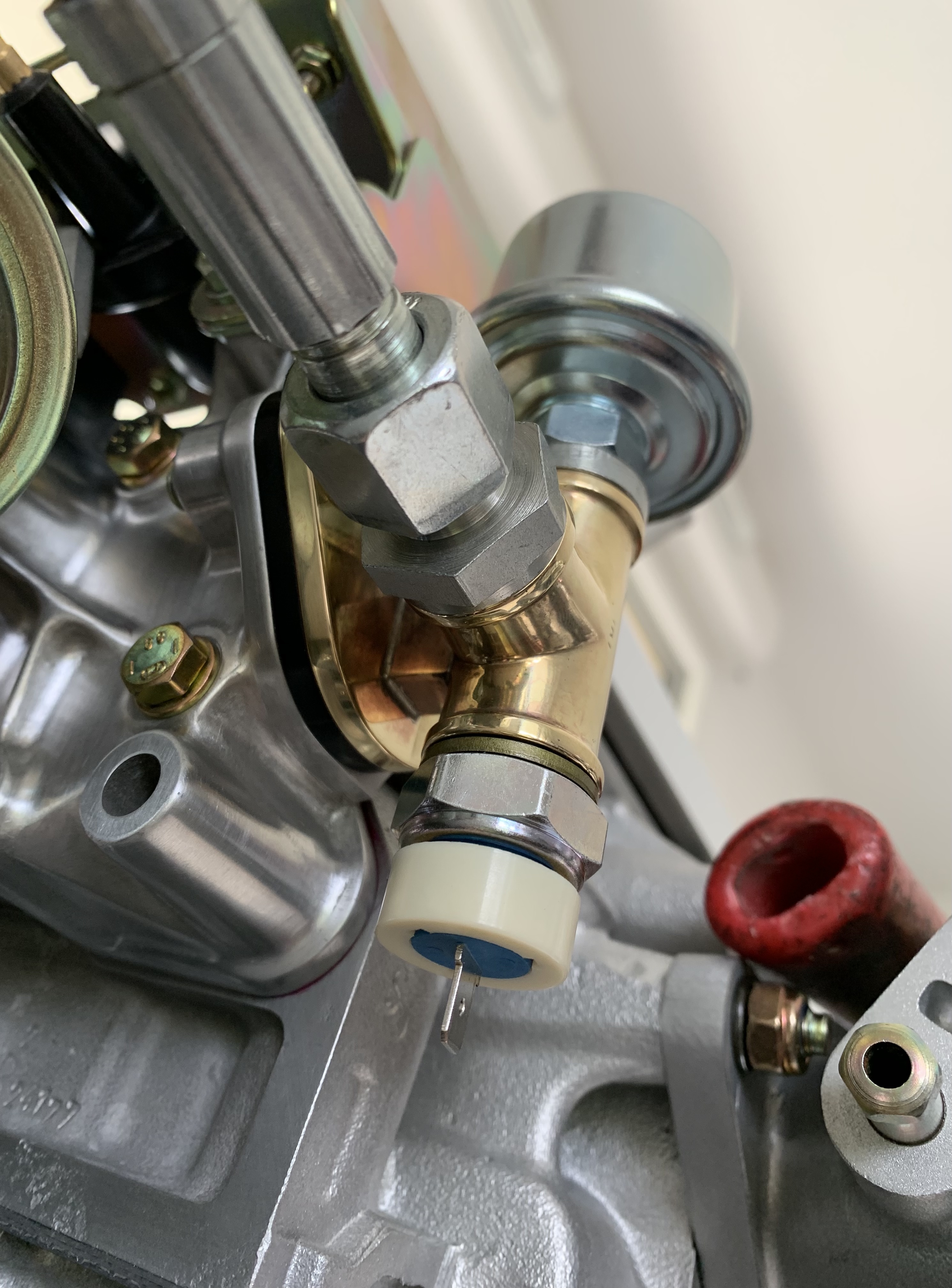

Petit bricolage du jour pour continuer de fignoler les détails de mon moteur.
J’ai plus qu’à trouver le p’tit collier qui va bien pour que le flexible ne se promène pas entre la patte repère de l’avance et l’entrée de liquide de refroidissement.
Messages : 4733
Has thanked : 811 times
Been thanked : 853 times
super boulot, c'est hyper bien soigné :ok:

par contre, il faut que le manocontact soit à la masse, vérifie bien qu'il le soit, avec le joint du couvercle de pompe à essence ça risque de couper la continuité
Messages : 5807
balouba a écrit : 30 août 2021, 19:57 par contre, il faut que le manocontact soit à la masse, vérifie bien qu'il le soit, avec le joint du couvercle de pompe à essence ça risque de couper la continuité
Il sera à la masse car les boulons de fixations rentrent dans le support d’allumeur qui est lui même monté sur la culasse. :ok:

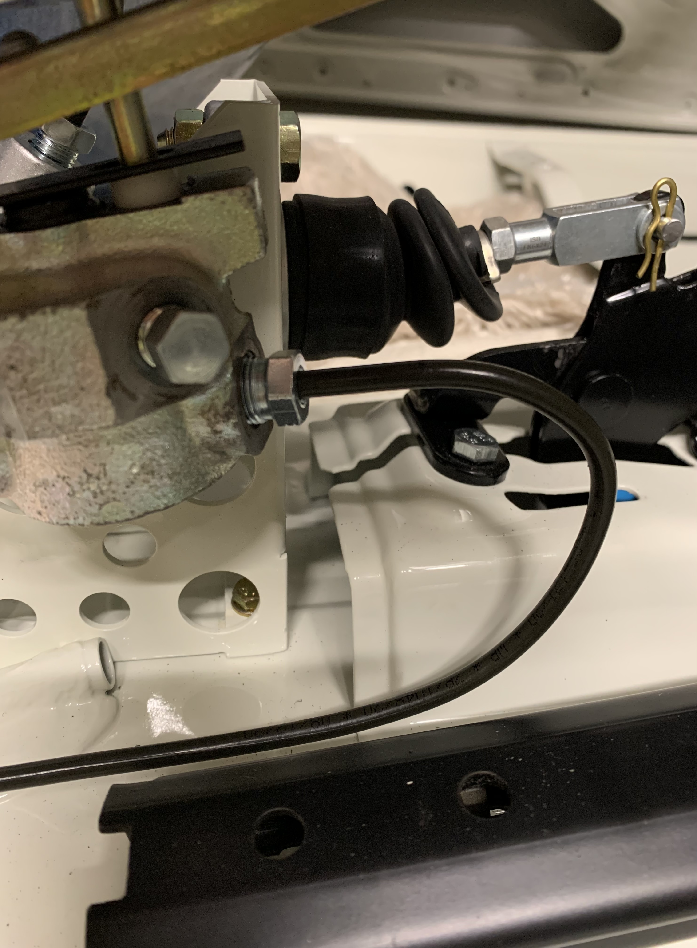

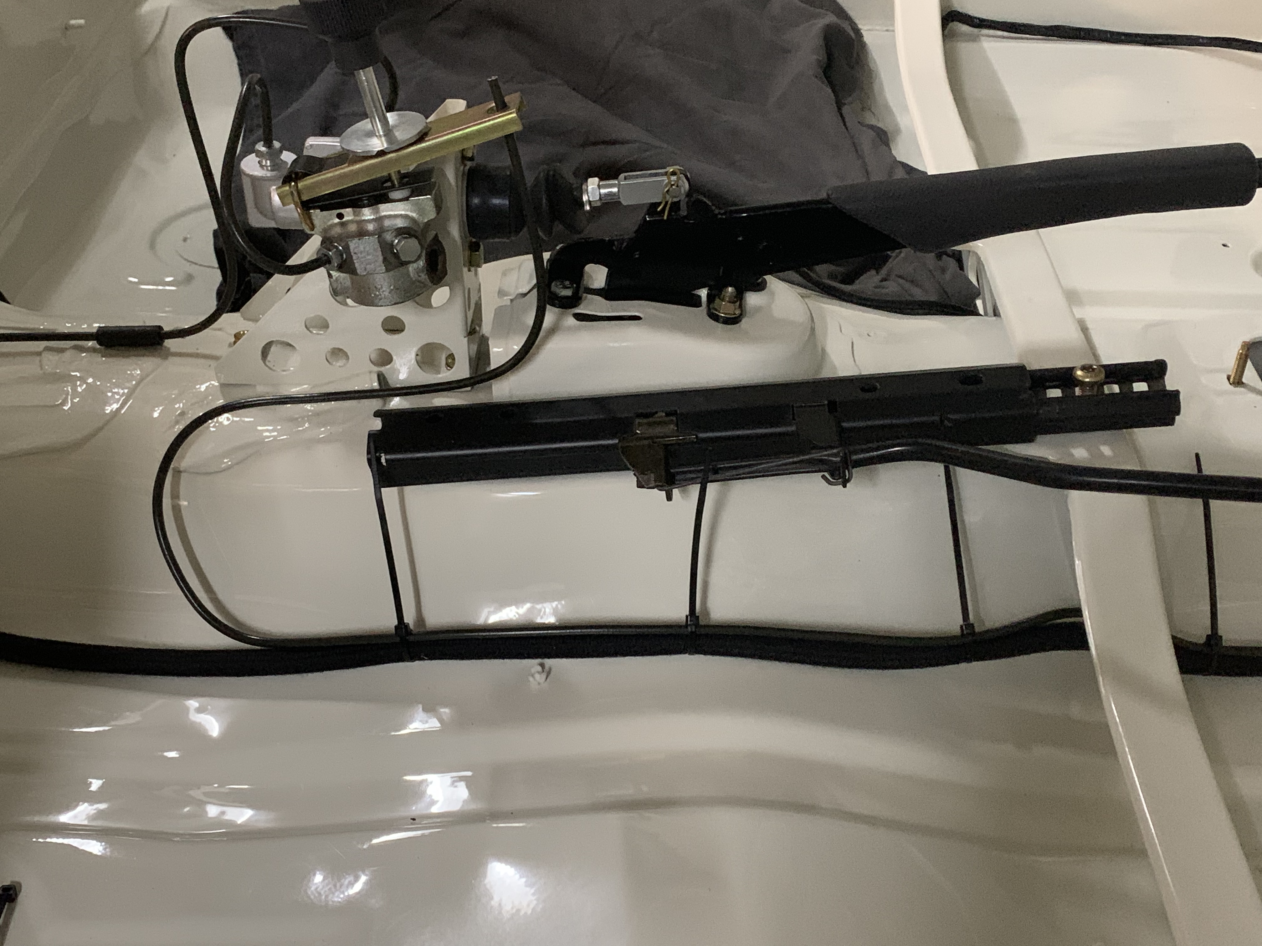

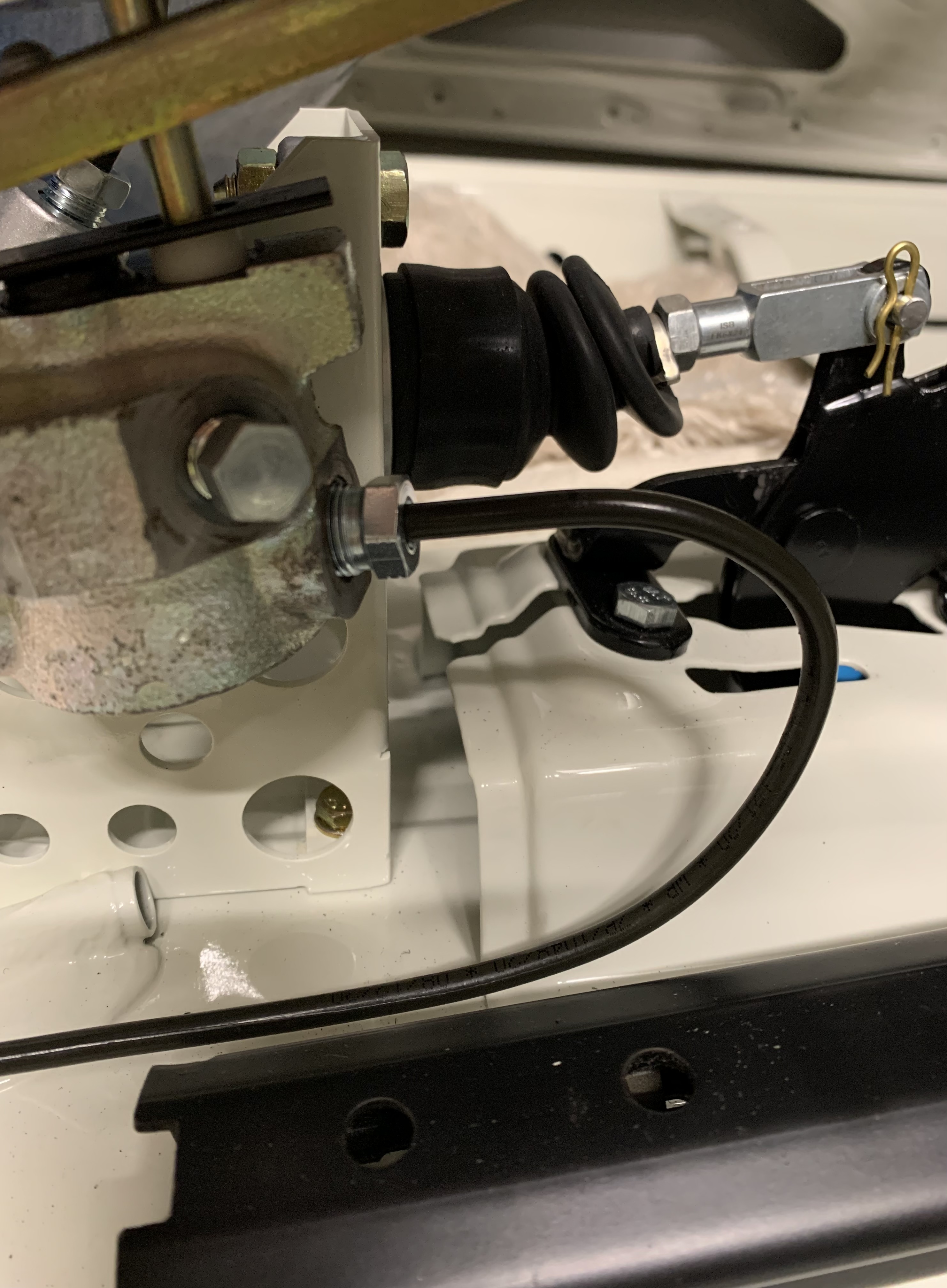

J’ai reçu mon raccord ce soir.
Direct monté. Le système de freinage est maintenant terminé !!!
Tout mon p’tit bazar de pompe à essence est cablé et connecté.

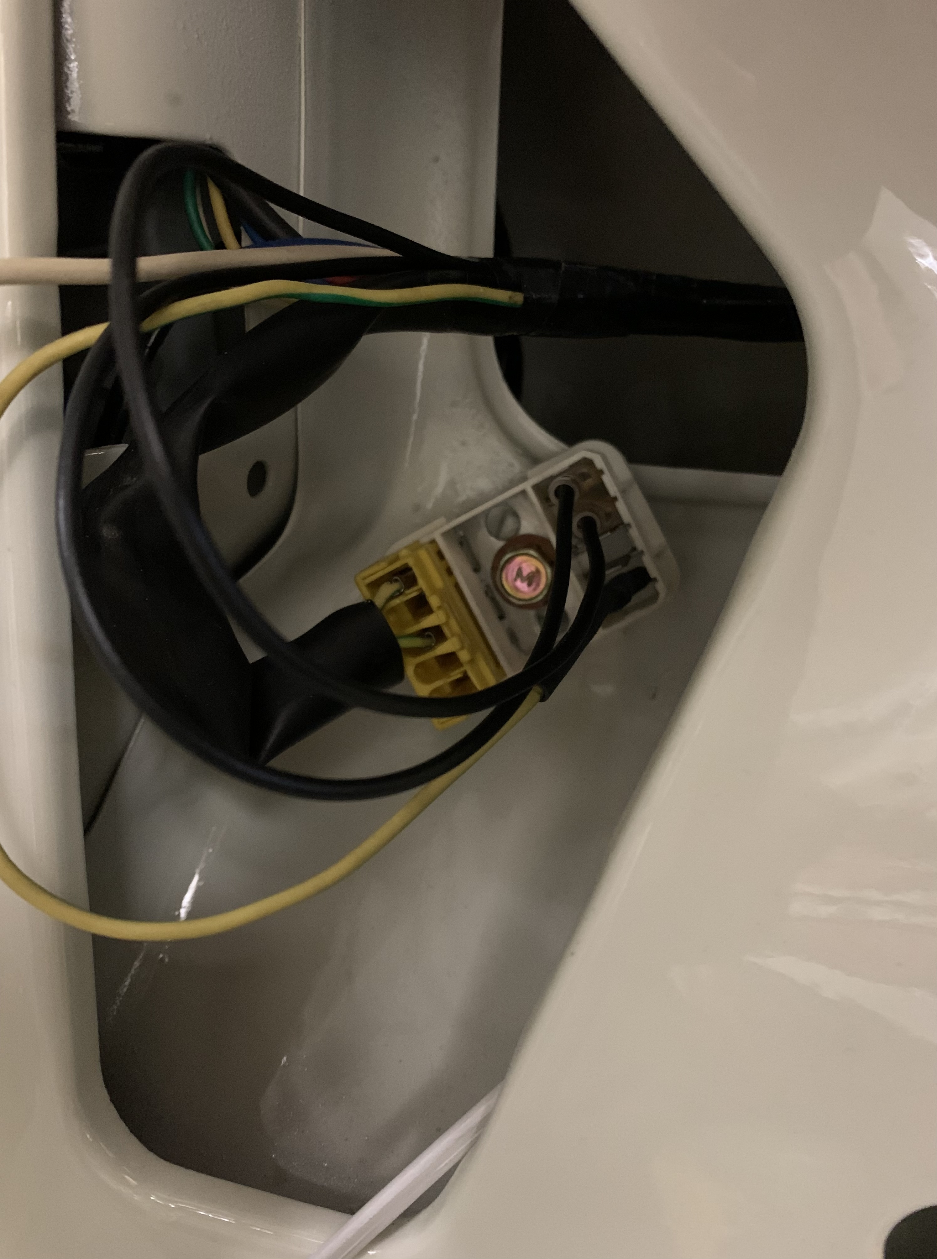

Il faut que je trouve la réf de ce petit collier. Il m’en faut un autre pour maintenir le faisceau ar.
Les deux masses des pompes à essences
