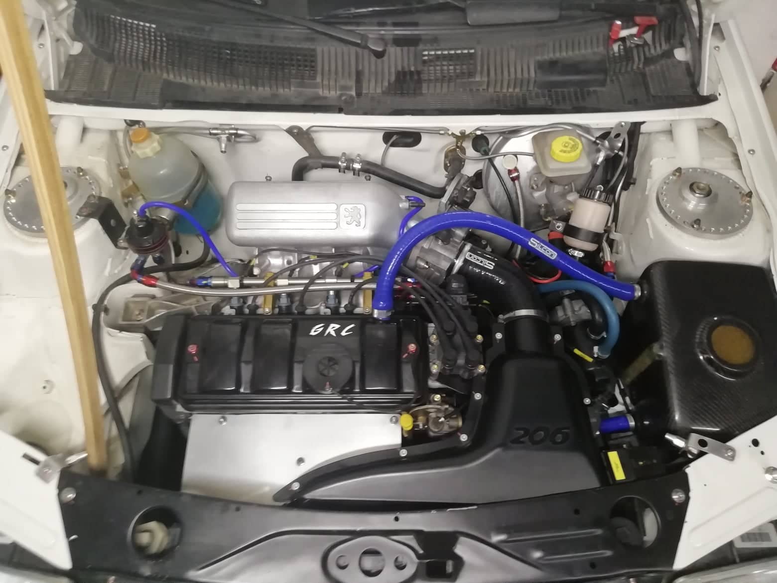

⏩La saison 2022 arrive à grand pas :o , donc il est temps de se sortir les doigts du c*l. :msc:
▶Après la révision de la crémaillère de direction, révision maintenant du train avant et remise en place de celui-ci.
▶Quelques finitions côté moteur. Il est pas beau ce petit compartiment moteur ? B)
▶La ligne d’échappement sortie latérale avance tout doucement mais ça avance. :ok:

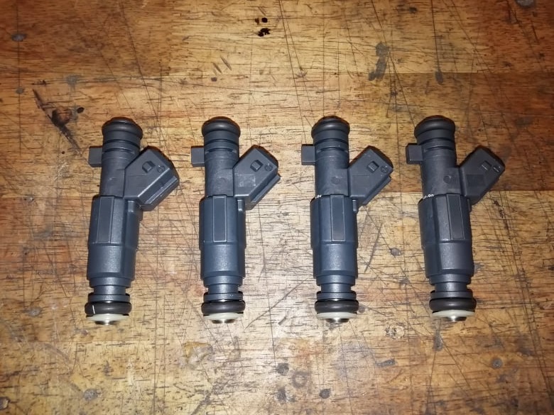

➡️Réception des nouveaux injecteurs qui possèdent un débit plus important. :ok:
➡️Modification de la cartographie, j'ai recalibré le potentiomètre de papillon car mes valeurs étaient erronée et d'autres choses.
Il faut vraiment que je m'occupe de voir pour faire une bonne carto. sur un banc. ;)
