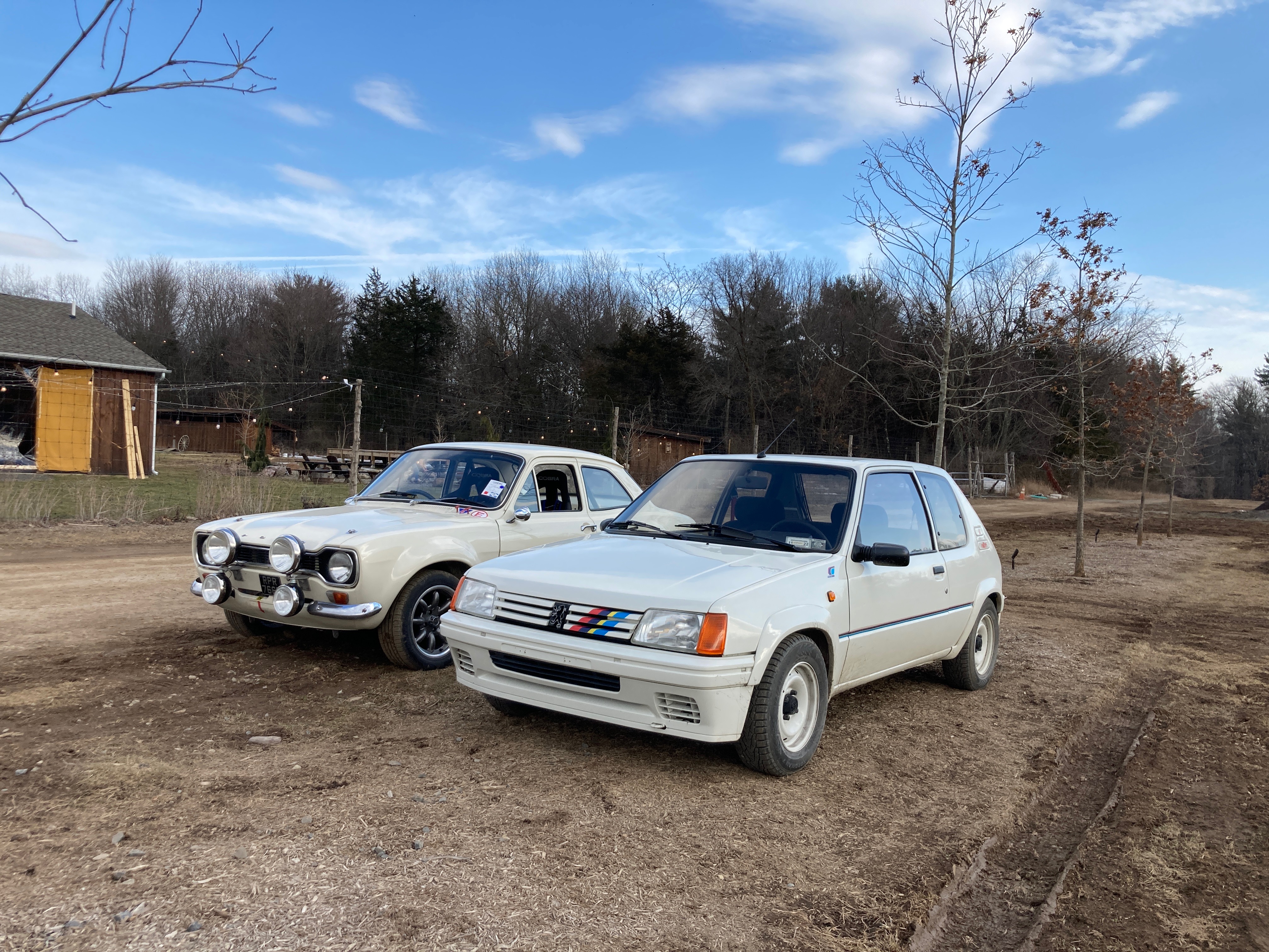

Quelques photos d'hier avec un ami anglais!

Quel beau projet d'entretien.
Pense à changer les joints de vilebrequin, côté embrayage et derrière le pignon de distribution.
J'adore vos 2 européennes à carbu en Amérique. :D
What a nice service project.
Don't forget the 2 crankshaft gaskets. One behind cluch, the other behind the timing gear.
I'm crazy about your 2 European carburettor's cars. :D
