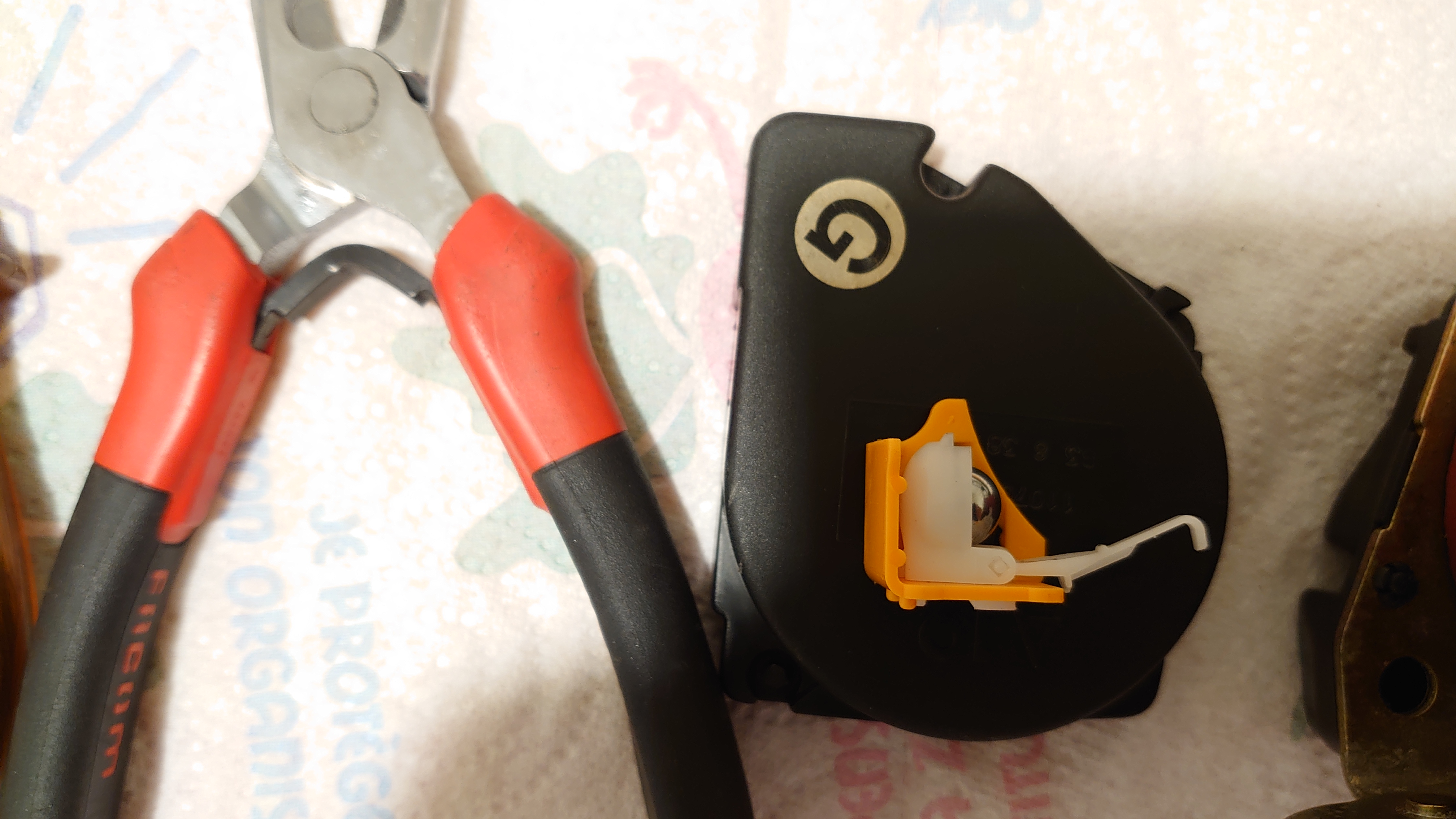

Salut a tous
J'ai une petite question pour les connaisseurs en matière de ceinture de sécurité.
J'aimerais savoir à quoi sert le petit mécanisme situé sur le côté de la roue dentée a savoir ..

Salut
Pour moi le mécanisme sert a verrouiller la ceinture pour la bloquer.
Si en gros le système n'est pas droit le mécanisme bloque le mouvement de la ceinture.

C'est ça effectivement lorsque la voiture n'est pas à l'horizontale la bille se déplace et bloque la roue dentée et donc le déroulement de la ceinture, très utile quand tu te mets sur le toit :mrgreen:

Merci
La mienne, bien qu'à l'horizontale bloque le système !!
C'est bête, si tu retire ce petit système tout fonctionne très bien !!
Pourquoi ?
Usure du système ?
Est ce que la roue dentée peut prendre du jeu ??

C'est peut être une ça qui t'a embêté au Ballon la dernière fois

Oui c'est le petit crochet qui remonte sur la roue est bloque le système !!
Je me demande si la roue dentée n'a pas pris un peu de jeu ?
Serait ce possible ?

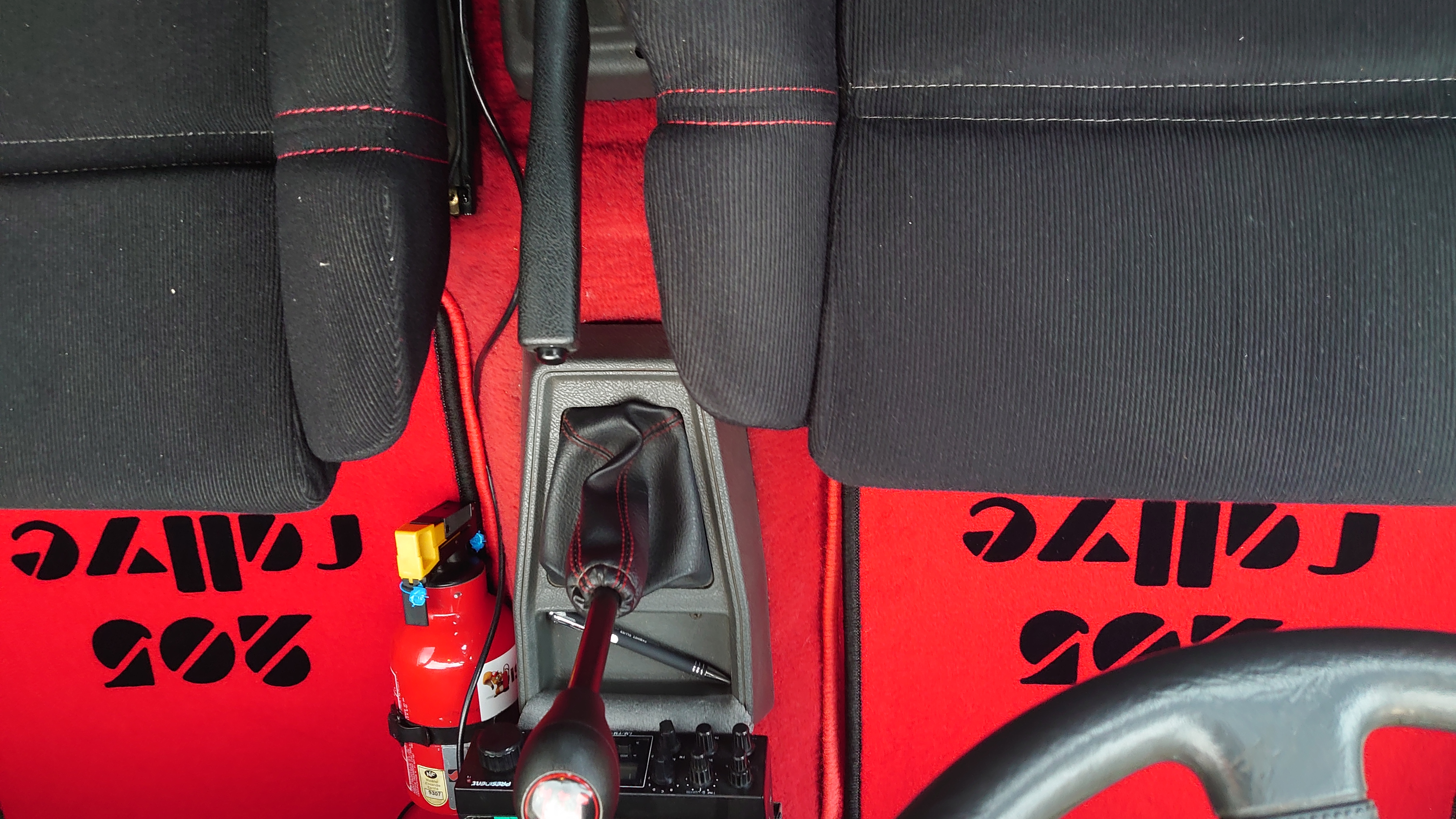

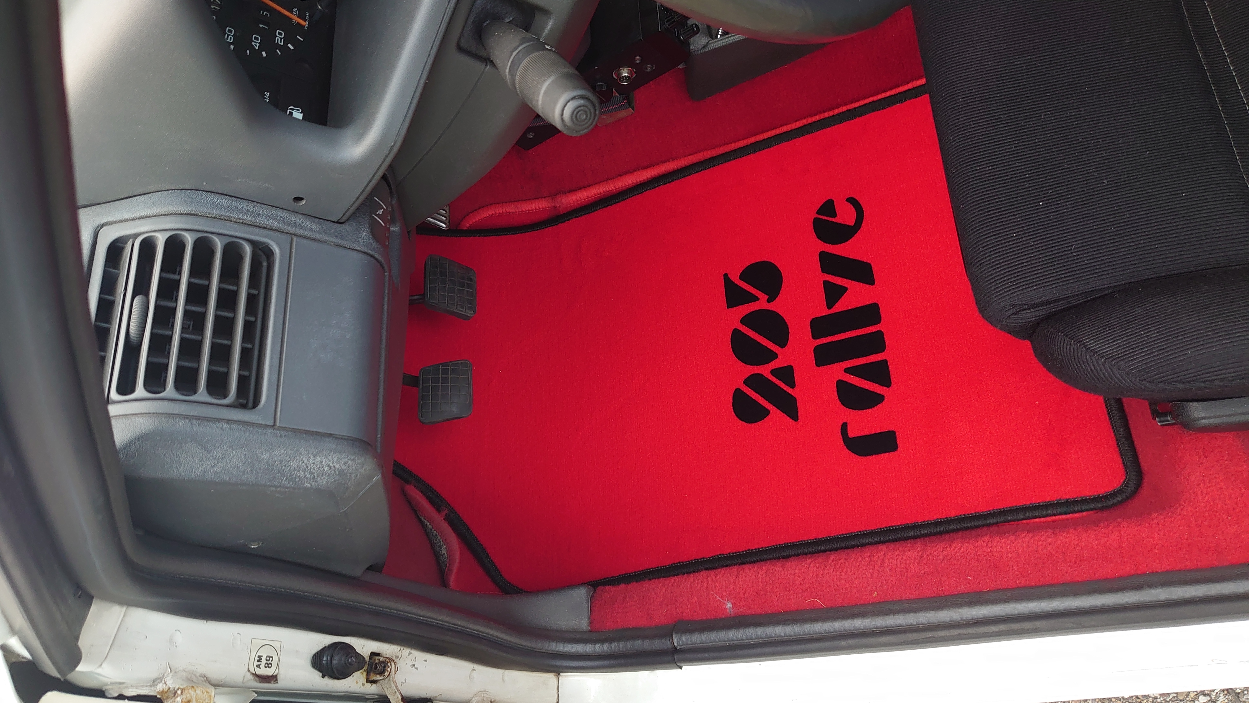

Salut a tous
Préparation de la Rallye pour le passage au CT vendredi prochain
Petit nettoyage en dessous ....
Et vérification des ampoules qui posent problème habituellement ...
Et pour finir petit cadeau pour les 33 ans de l'auto ...

Un tapis par dessus un tapis c’est fort! :lol: trop d’épaisseur et les carbus ne seront plus ouvert en grands !! :mrgreen:
Messages : 2459
Has thanked : 20 times
Been thanked : 128 times
Re: Présentation mais chut !
zergo a écrit : 26 sept. 2021, 01:07 Un tapis par dessus un tapis c’est fort! :lol: trop d’épaisseur et les carbus ne seront plus ouvert en grands !! :mrgreen:
<oo> :lol: :lol: :lol: :mdr:
C'était pour la présentation !!
je l'ai enlevé tout de suite après la photo !! :mrgreen: :boulet:

C'est tout propre la dessous !
Jolis les tapis !
Faudra que tu me montres ça que je vois la densité

XALLOS90 a écrit : 01 juil. 2021, 05:21 Merci
Pourquoi ?
Usure du système ?
Le support de tout le bloc de ceinture est incliné. Il ne faut pas contrôler le fonctionnement à l’horizontal. Mais avec une légère inclinaison.
Regarde les pions de centrage sur la patte de fixation, ça te donnera l’inclinaison à mettre pour contrôler le système. :ok:

Si quelqu'un a une solution pour ces enrouleurs arrières qui se bloquent intempestivement et sans réel contrainte. Je prends.

jean a écrit : 27 sept. 2021, 11:46 Si quelqu'un a une solution pour ces enrouleurs arrières qui se bloquent intempestivement et sans réel contrainte. Je prends.
Il faudrait pouvoir contrôler si l’inclinaison du support av et ar est la même. C’est peut être la qu’est le problème.

Non j'ai bien des ceintures arrières.
C'est le vieillissement qui les rends très sensibles.
