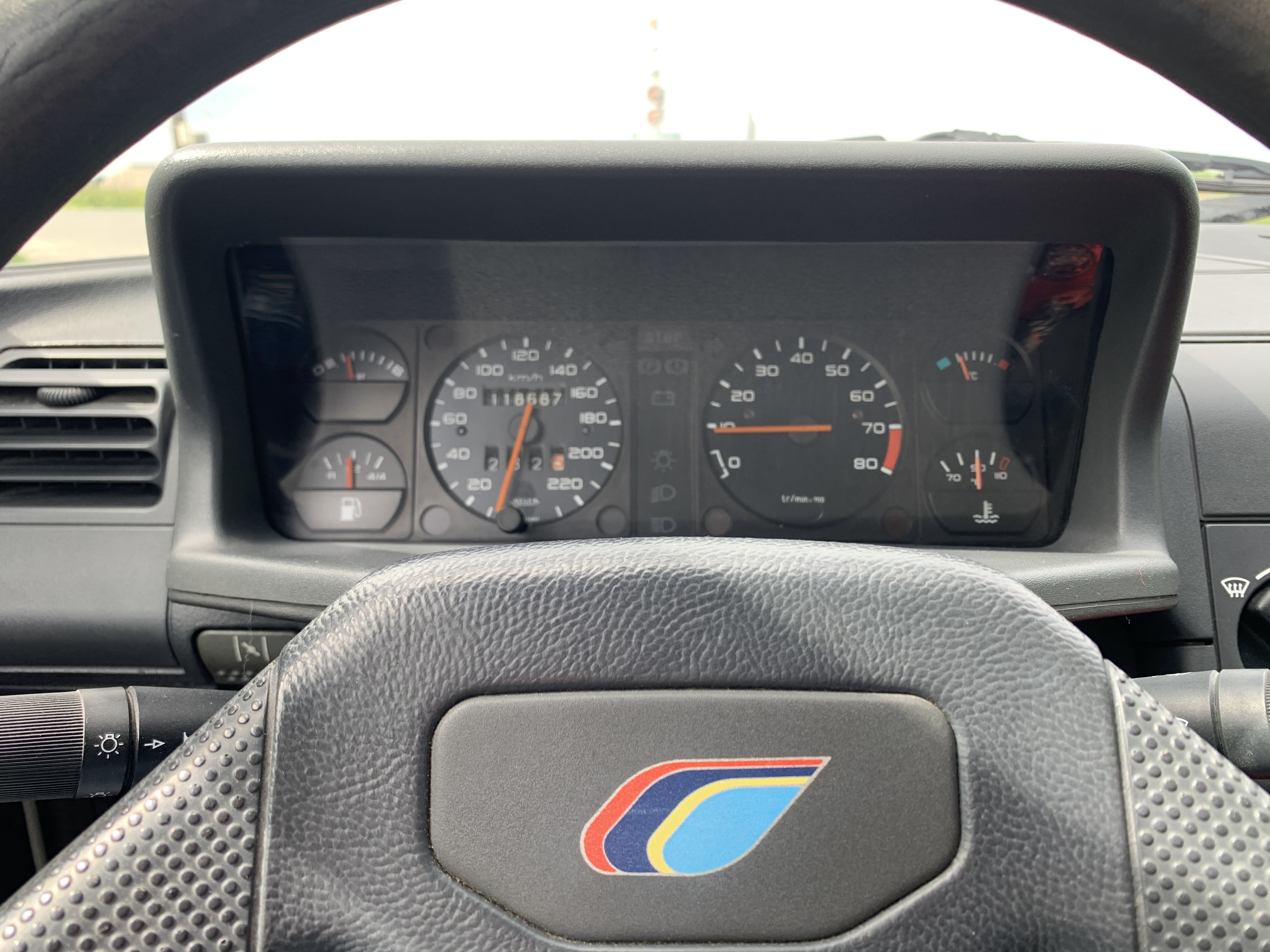

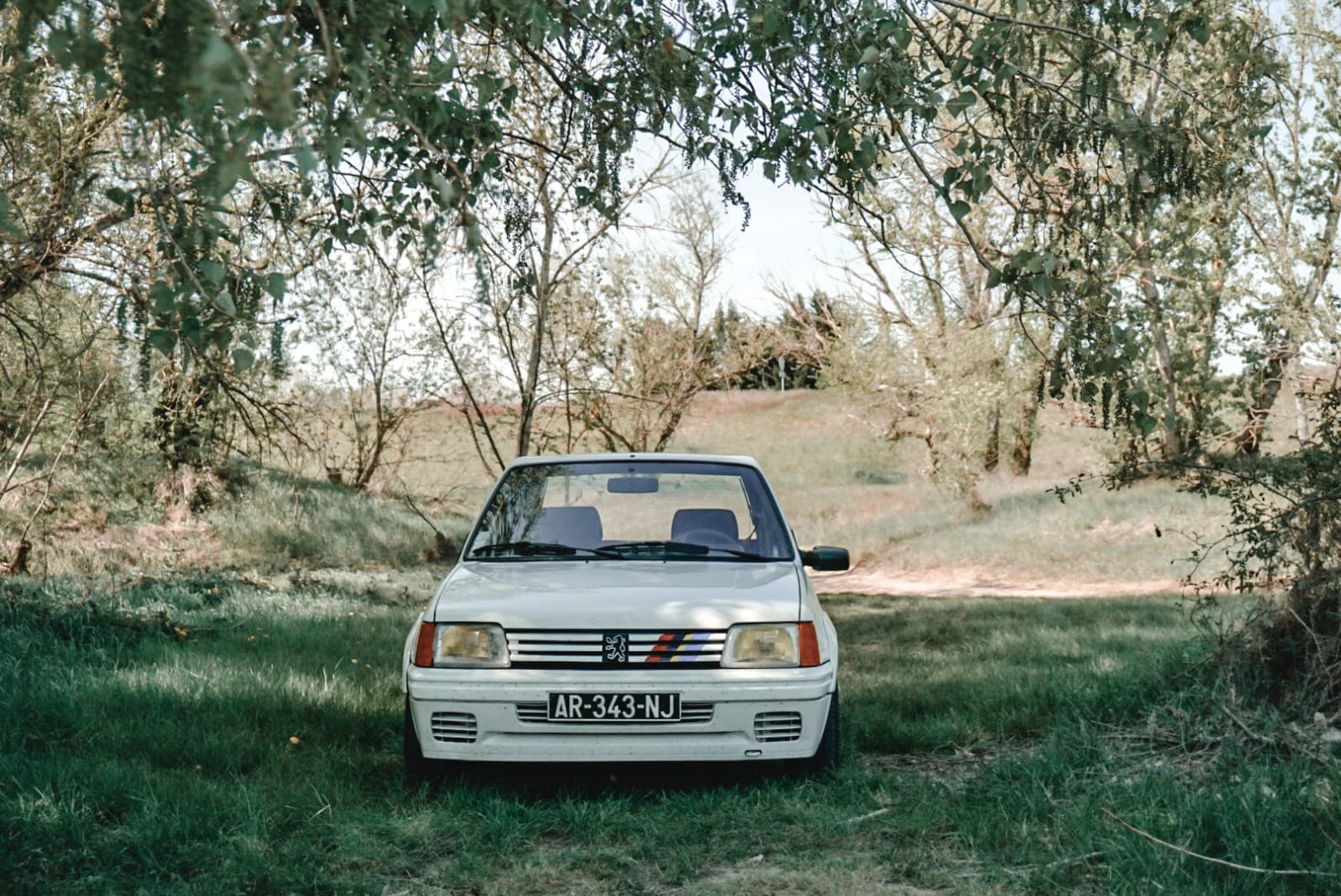

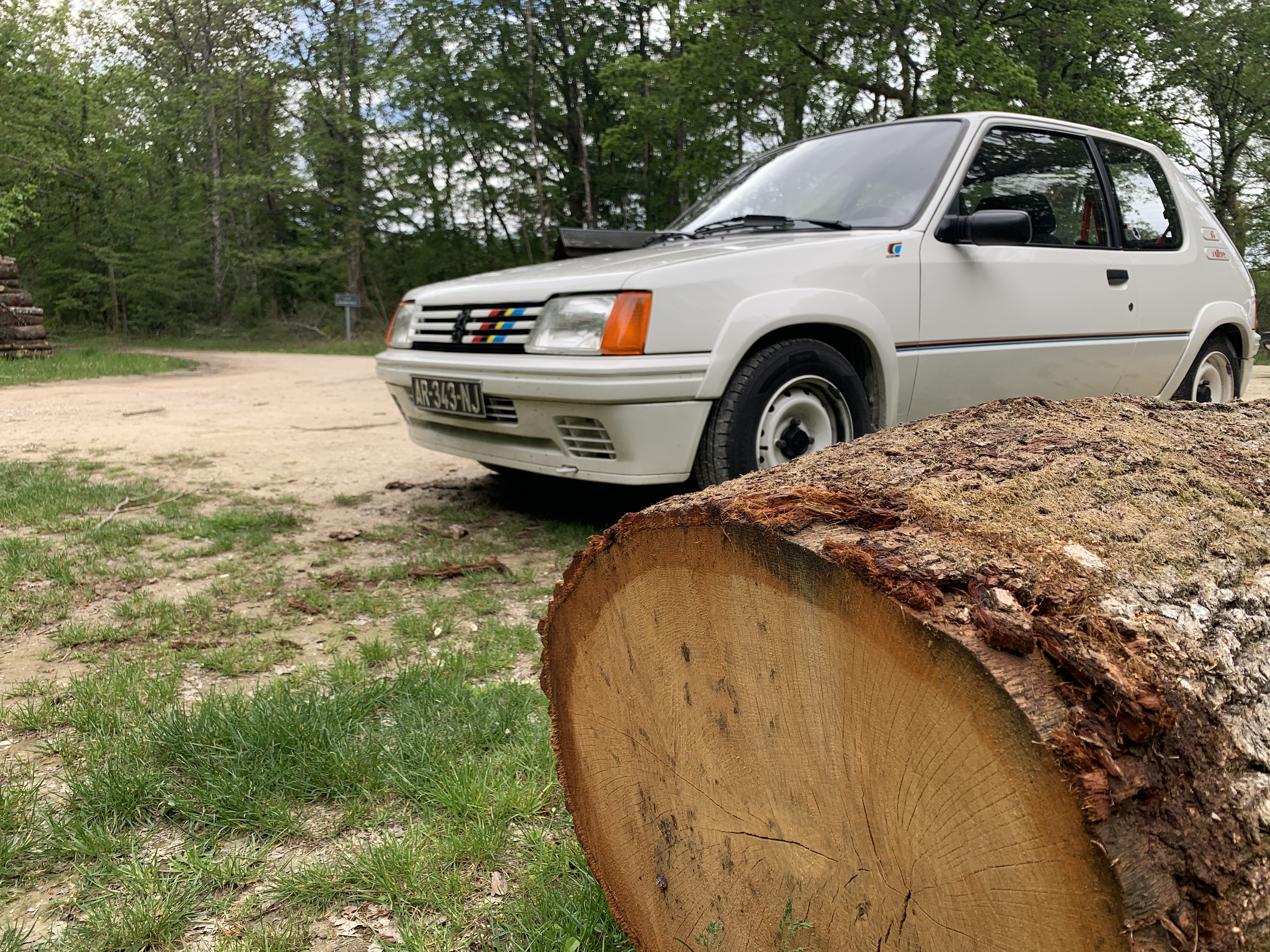

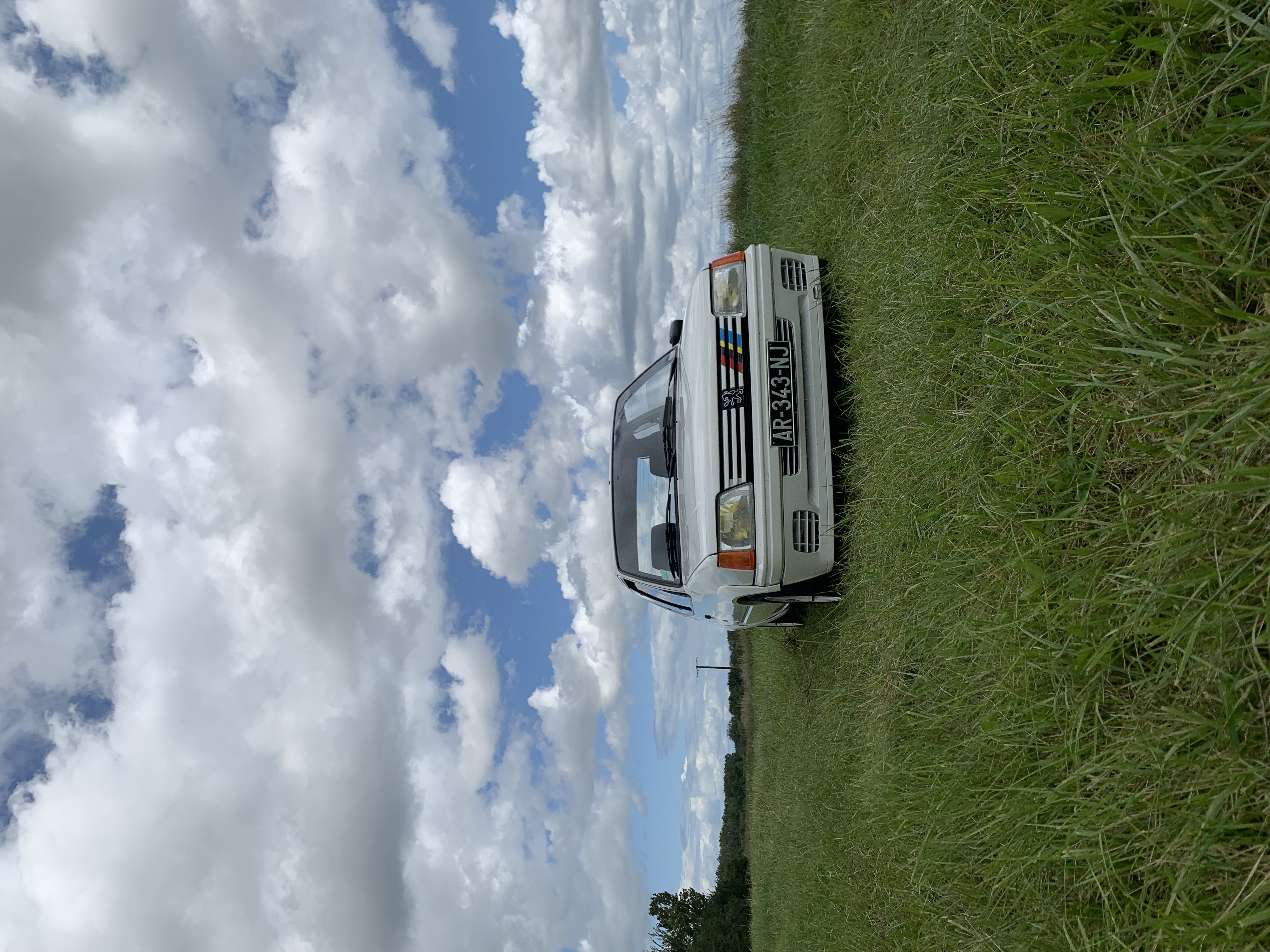

Quelques modifications vont suivre , après avoir commandé
le système de déportation de sondes by in Balouba 🥰
Comme j avais déjà modifié le combiné avec les manos de Gti et câblage !

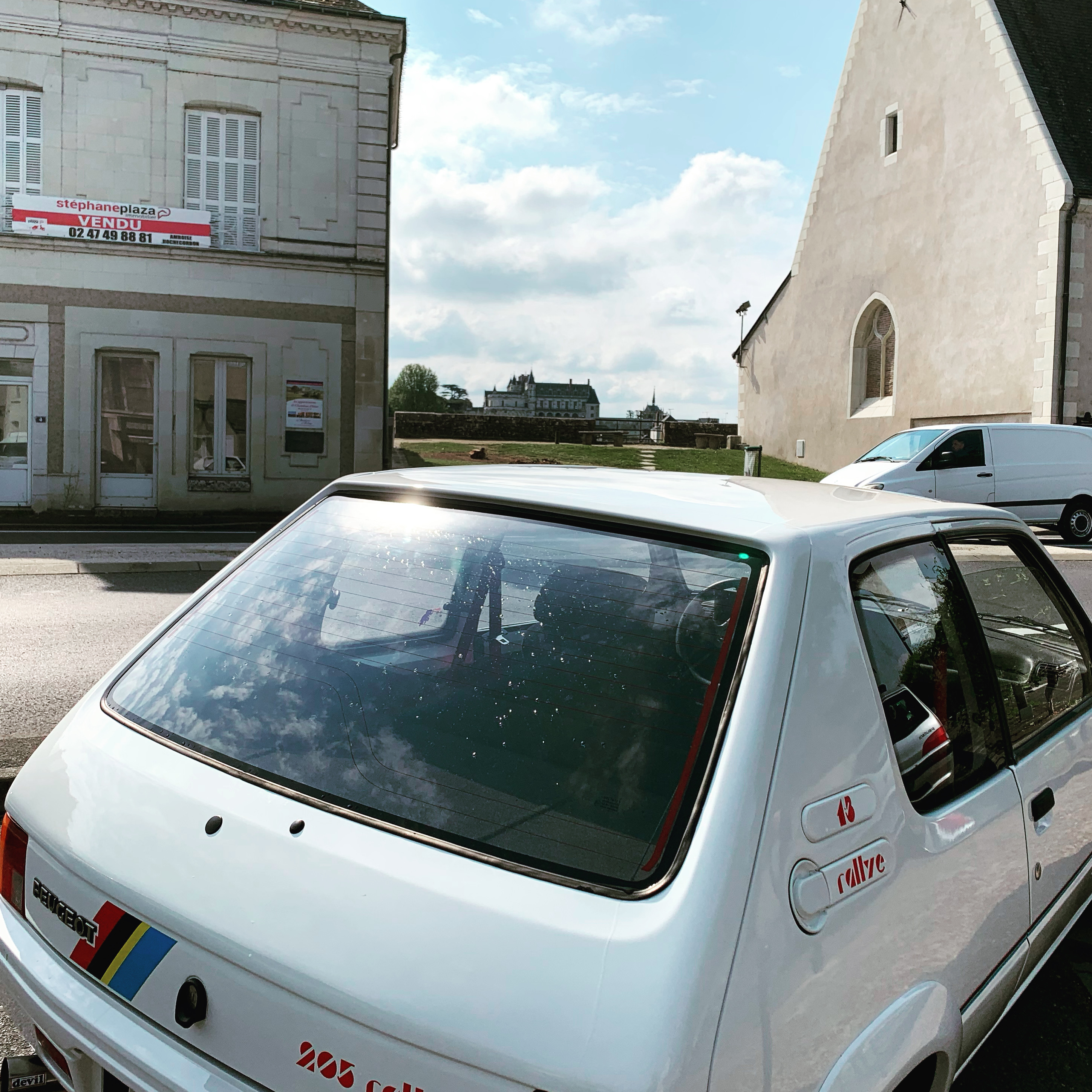

me reste à régler une fuite radiateur et sabler/peindre mes jantes en 13 de Sunbeam Lotus ..
vue sur le Château D’amboise ..

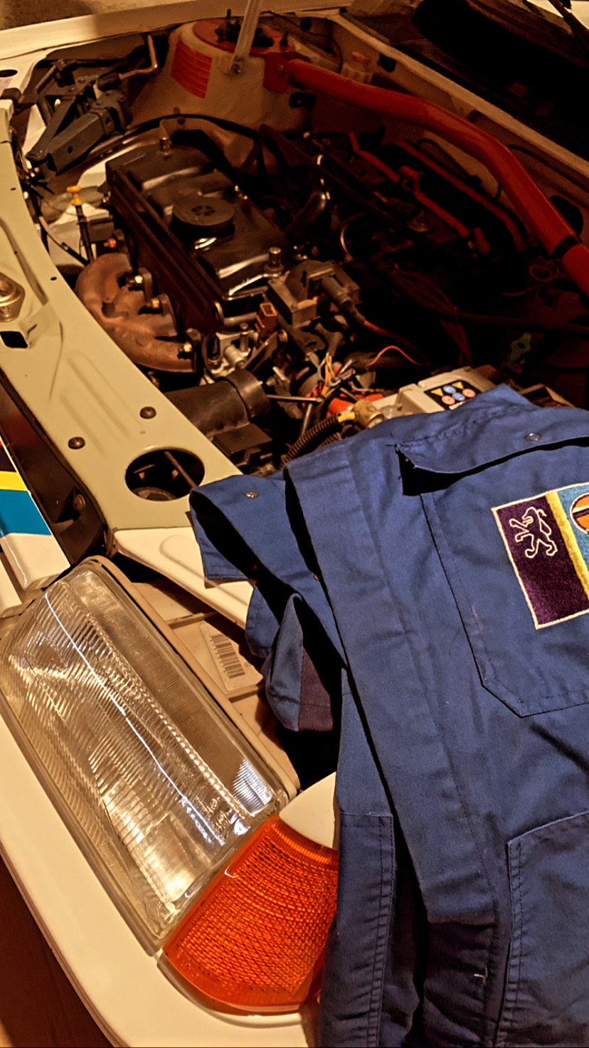

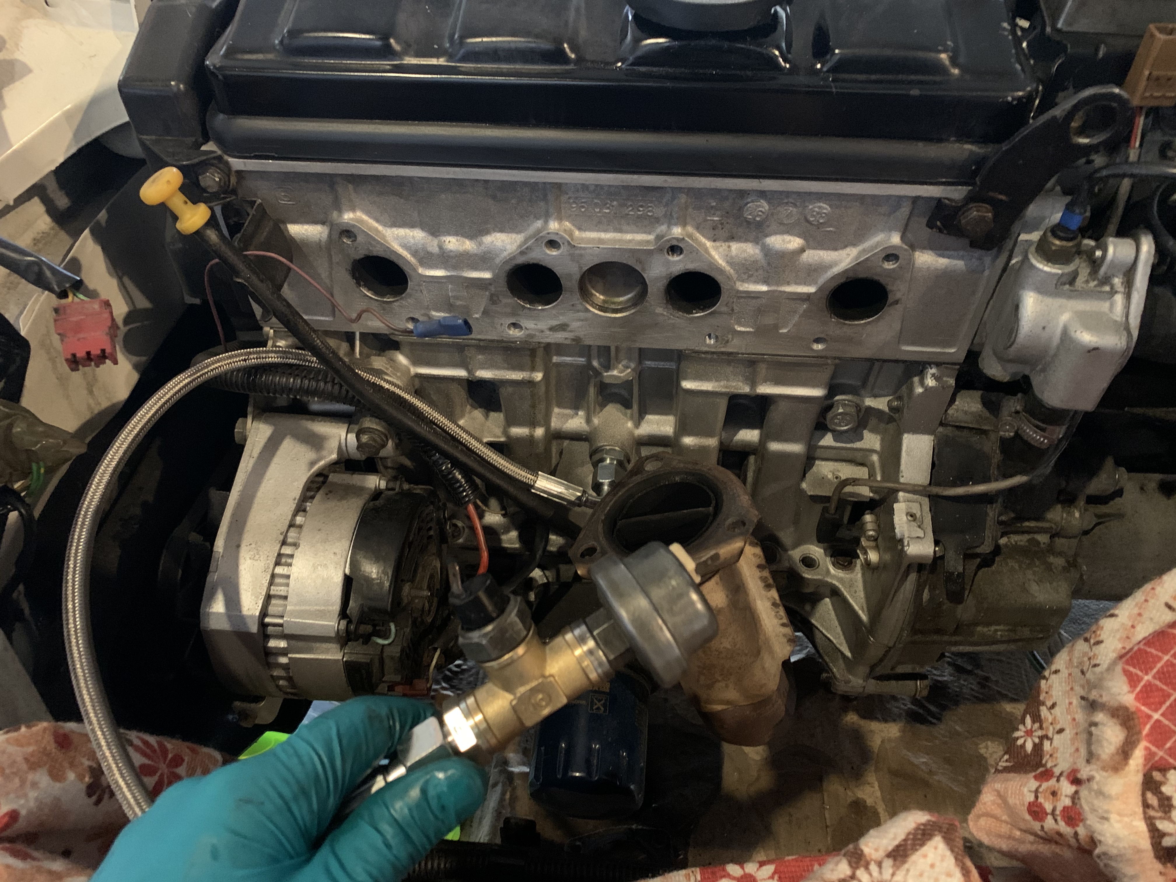

Changement dès goujons et j’ai installé le système By @baluba pour déporter la sonde de pression d’huile et le voyant stop ..
vraiment très discret un travail de pro comme d’ habitude merci Baptiste !
je ferai un support en carbone pour remplacer le collier <_<

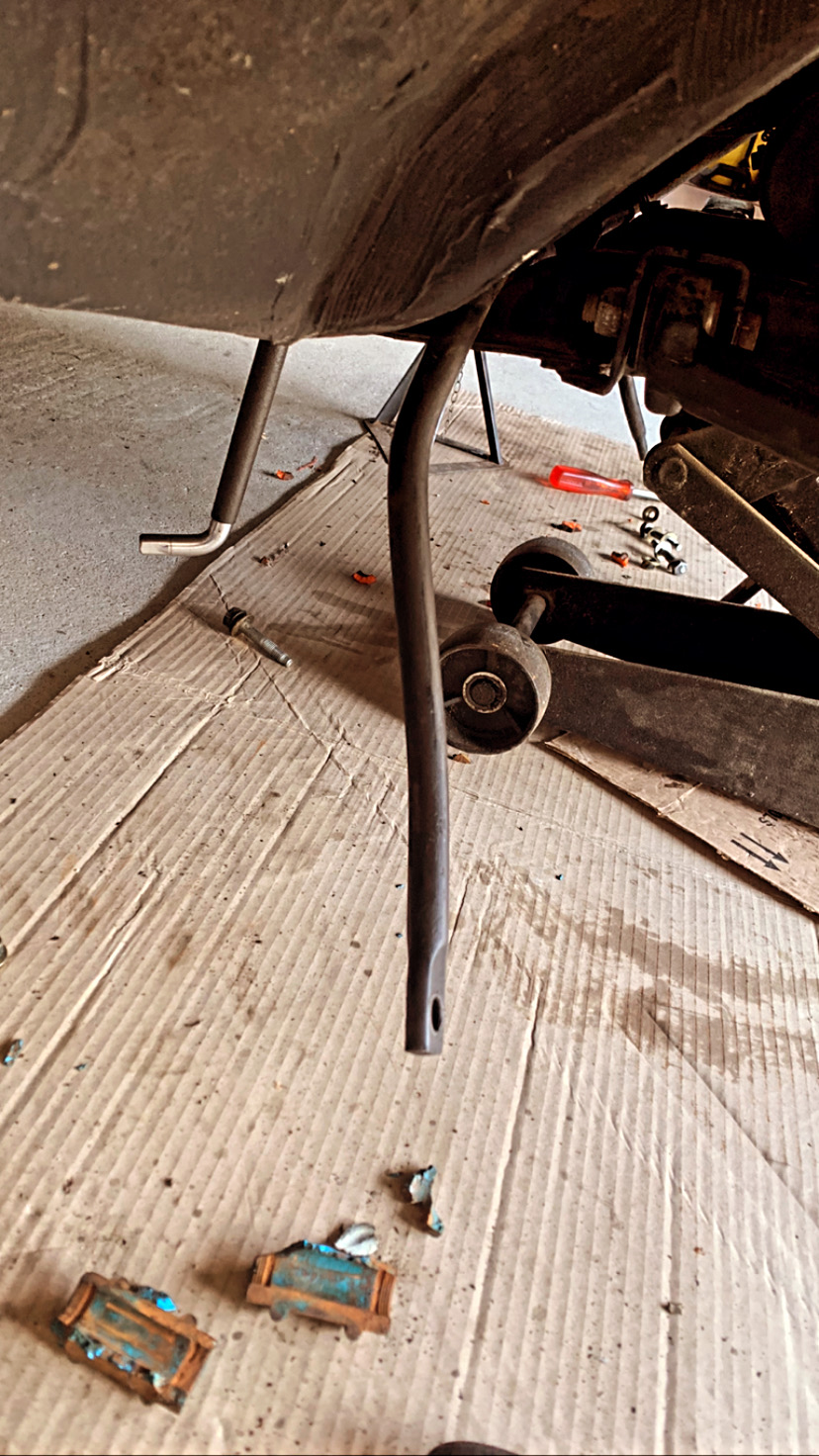

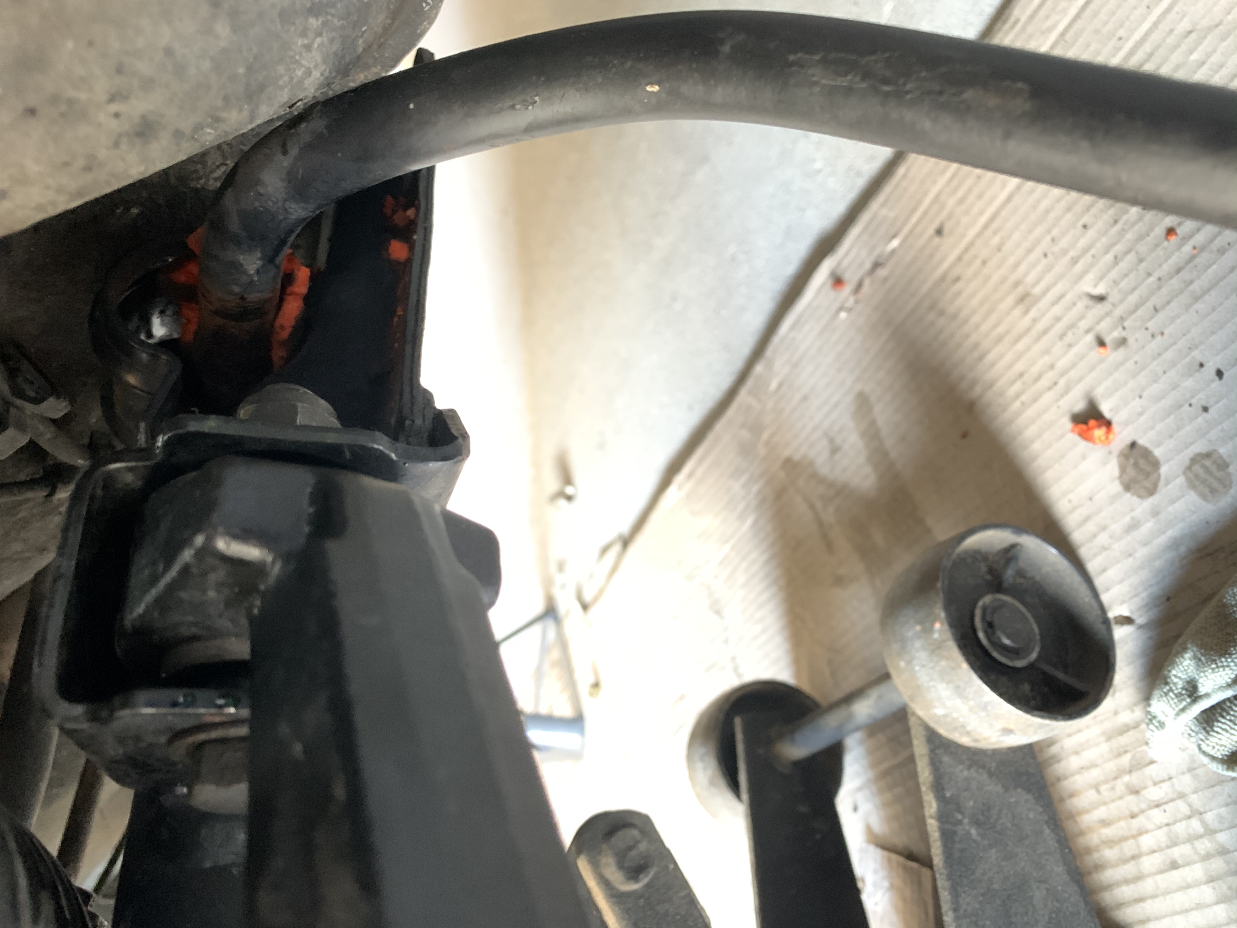

J’ai un problème de stabilité chef!!! :lol:
teamjegc
Messages : 852
Localisation : Vivonne
Has thanked : 38 times
Been thanked : 36 times
Re: enfin ma rallye !
Message par teamjegc »
zergo a écrit : 29 mai 2021, 09:20 J’ai un problème de stabilité chef!!! :lol:
Mais c'est normal, c'est le jeu préconisé par le constructeur :mdr:

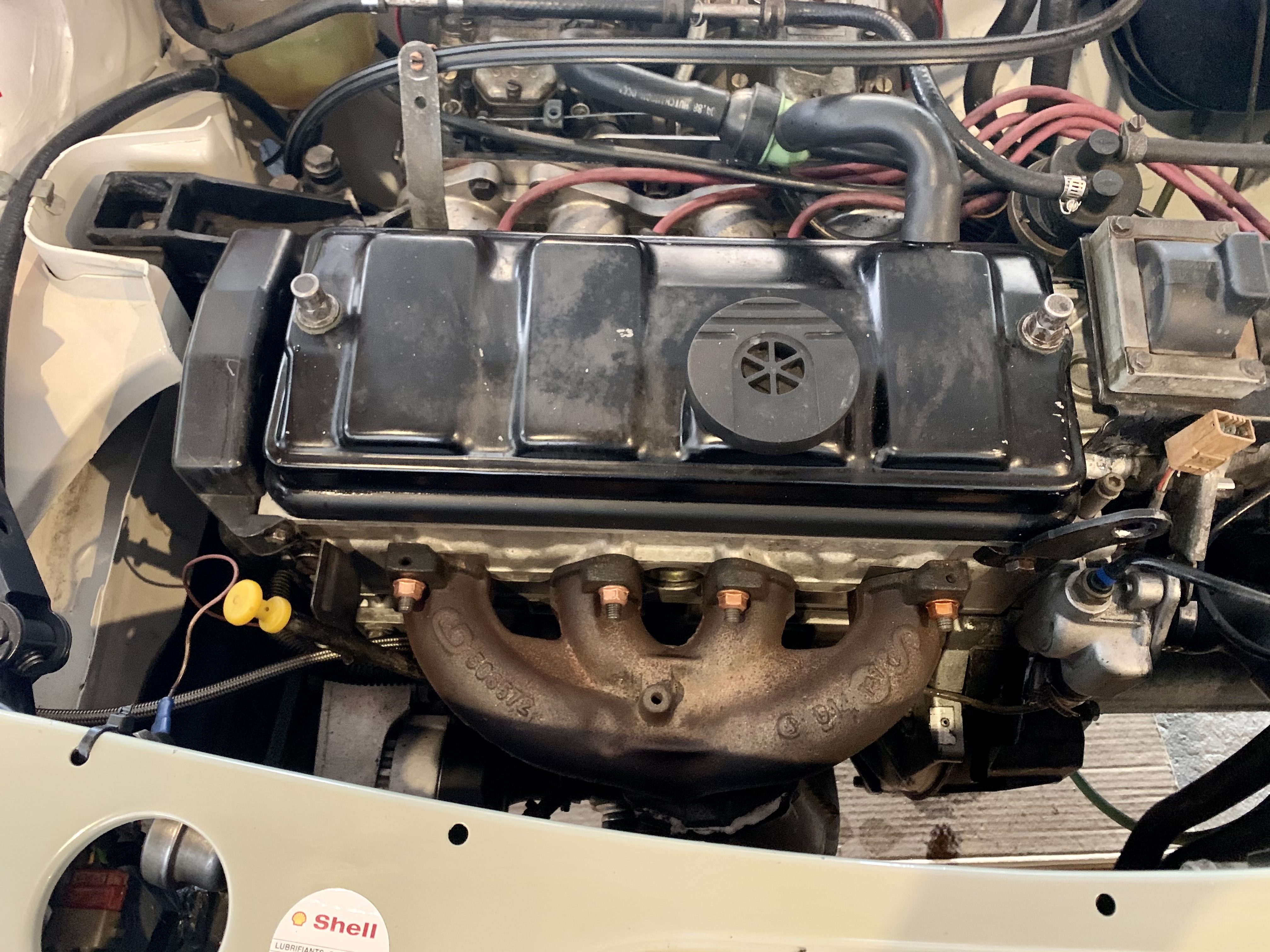

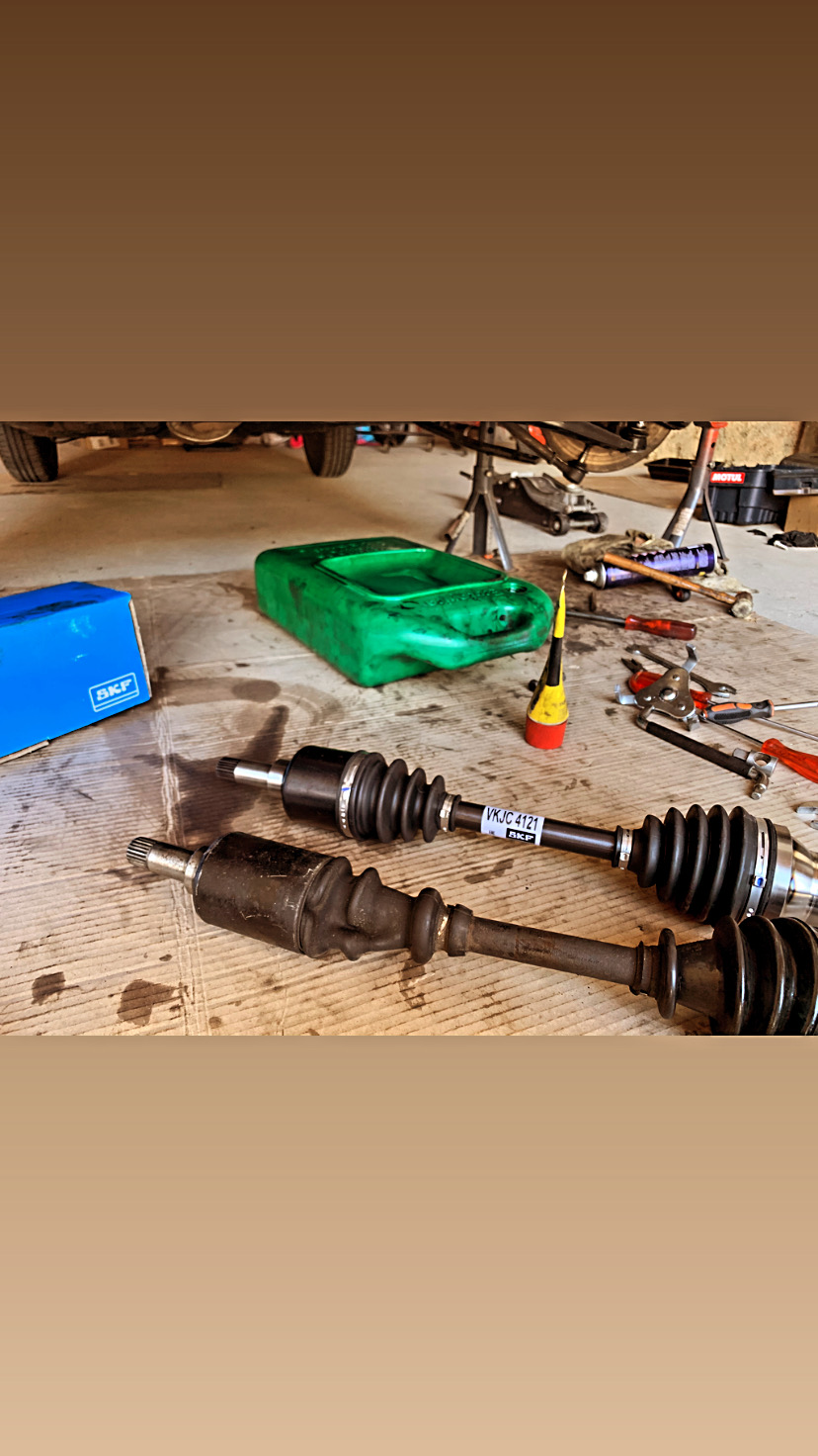

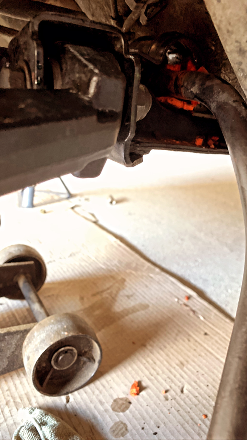

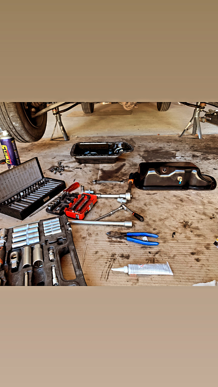

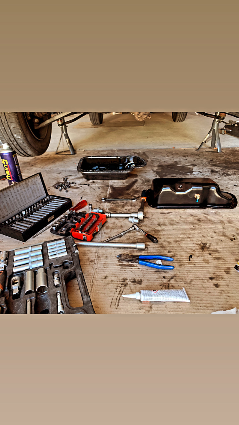

Et voilà j’ai effectué l’optimisation que je souhaitais, et fiabilité....vu l’état aussi des caoutchoucs de la barre stab....pas étonnant que je n’étais pas serein ....
-mano ok !
-barre stab ok!
-cardan ok!
-carter ok !
-branchement ok!
-radiateurs chauffage Ok!
Me manque plus que mes jantes alu en 13 elles sont chez l’époxier :lol: .... ( histoire d’avoir un jeu en plus )

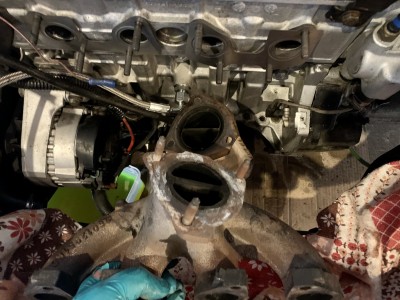

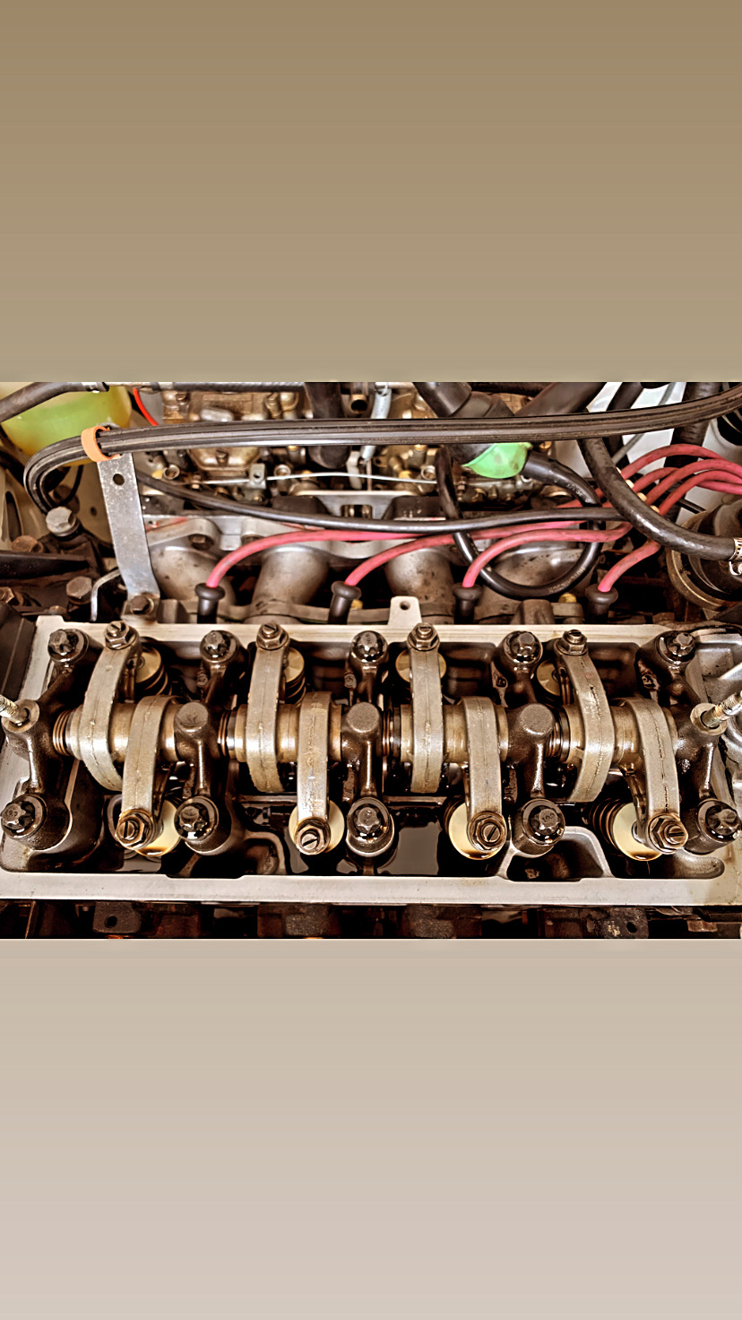

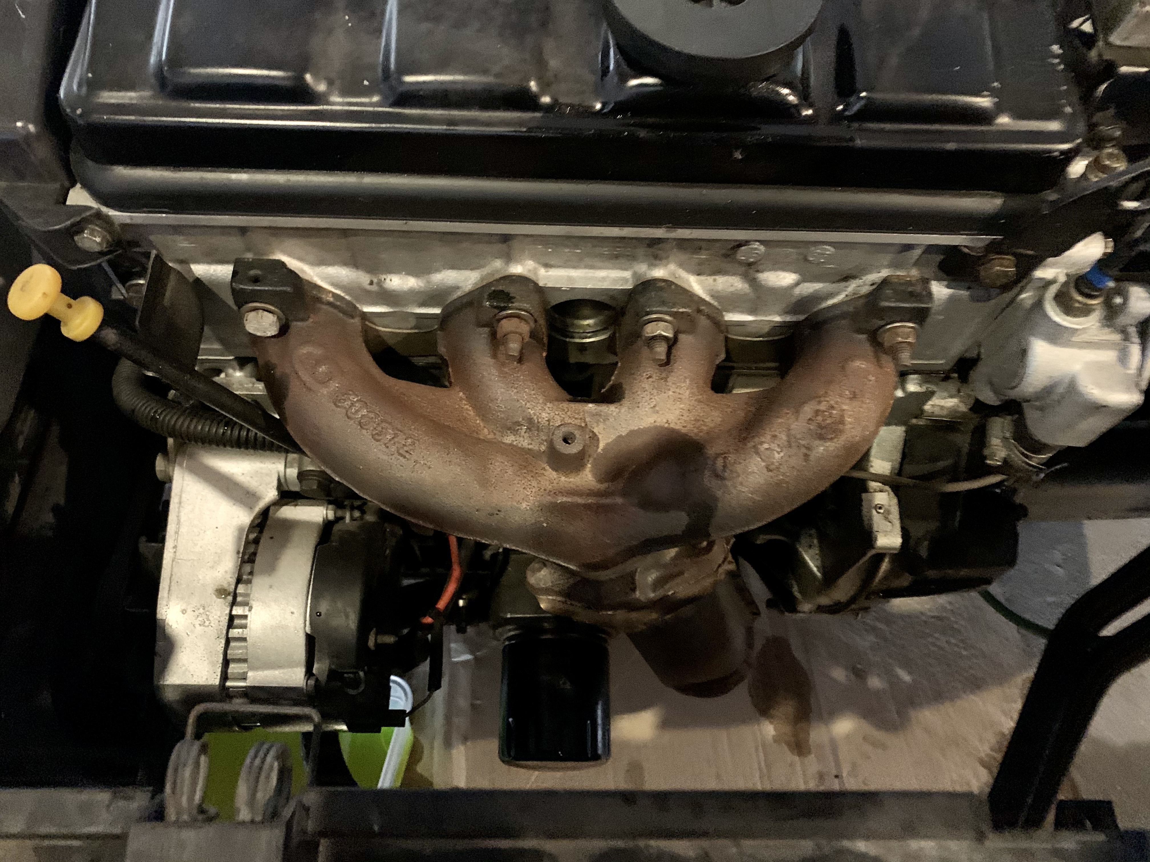

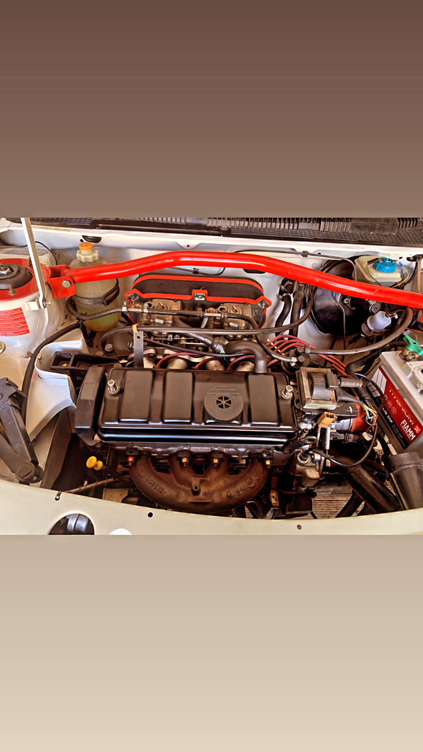

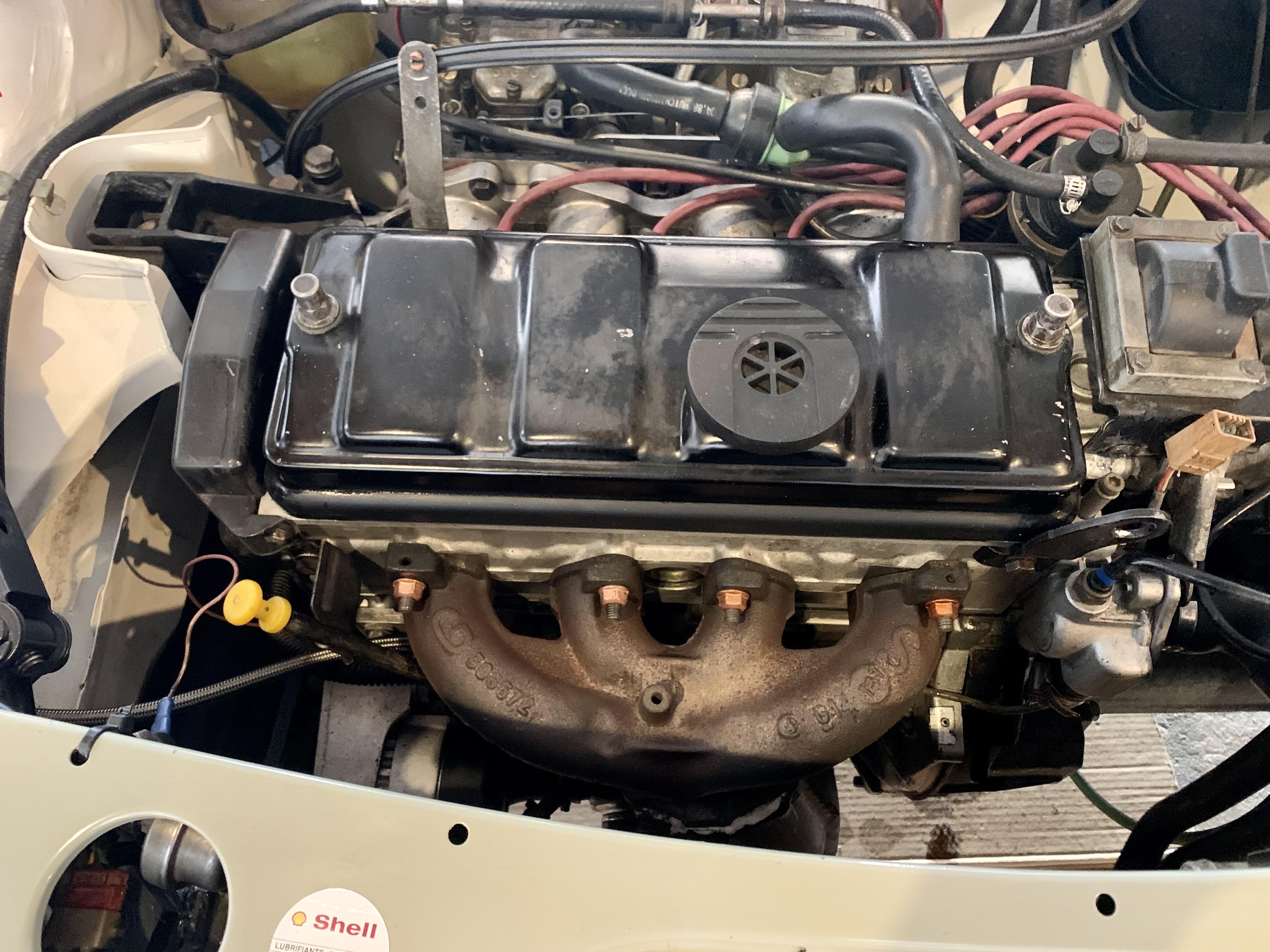

belle rampe ... optimisée ...  ainsi que la culasse !

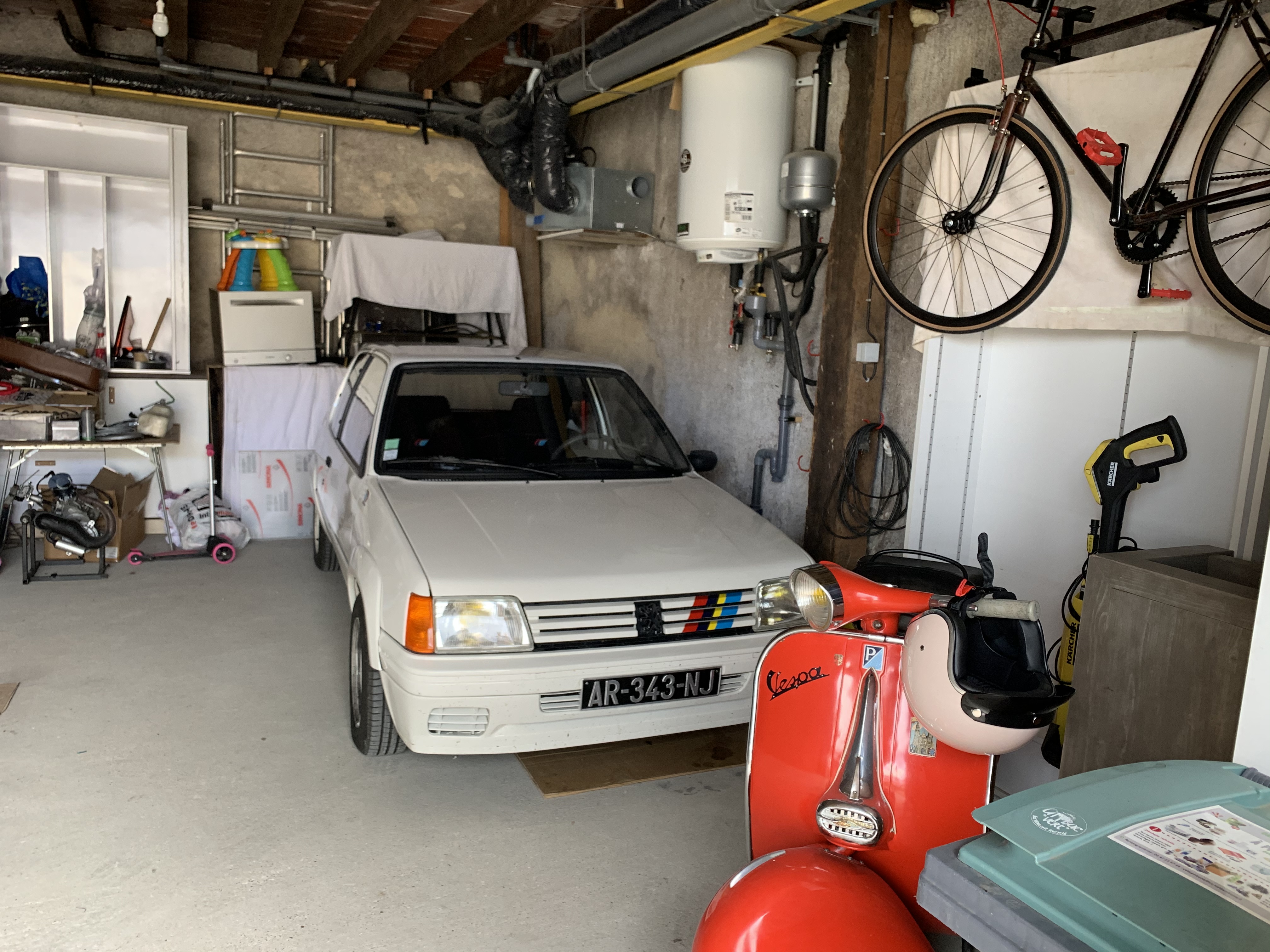

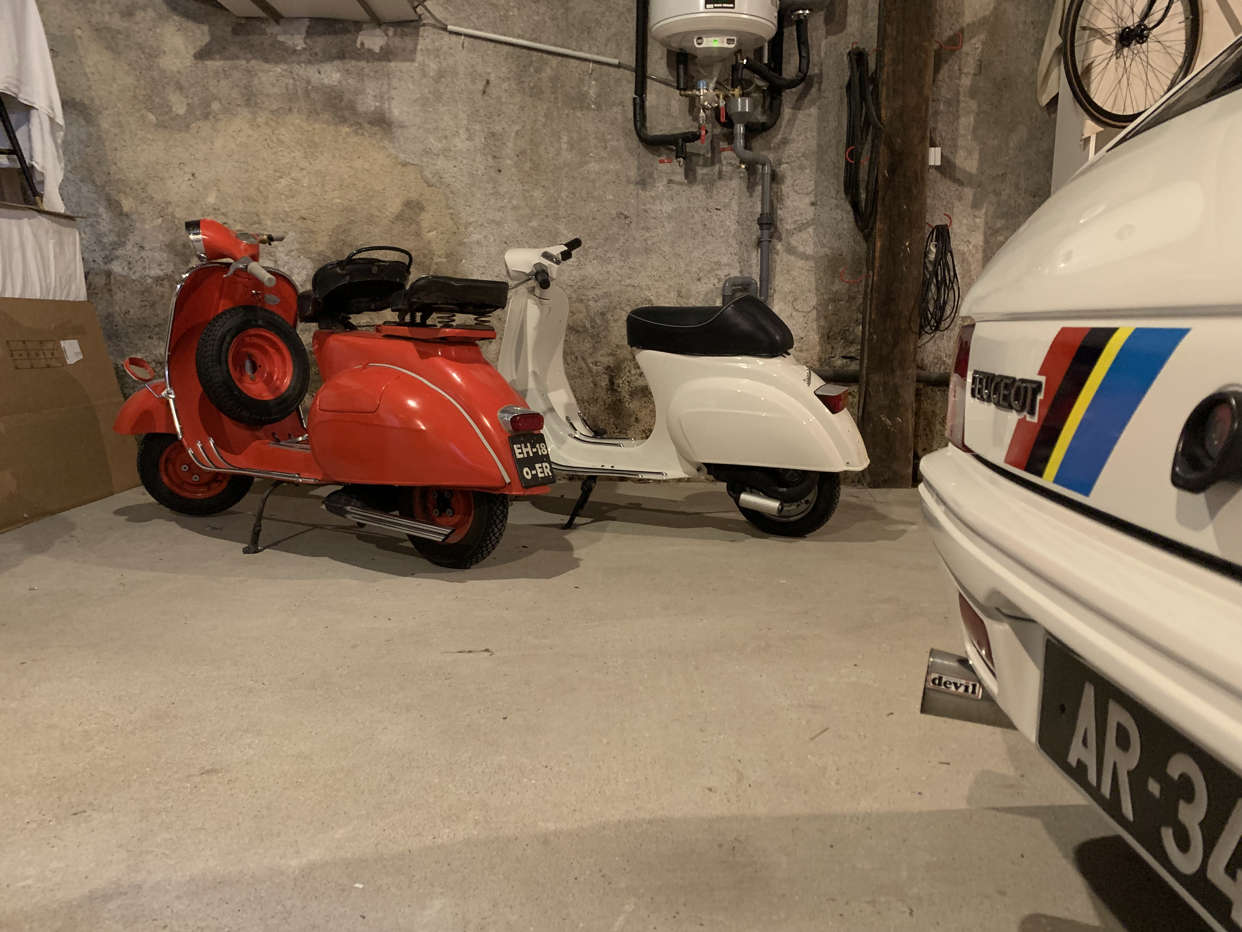

bien entourée... manque plus que la V5a2t :blush:

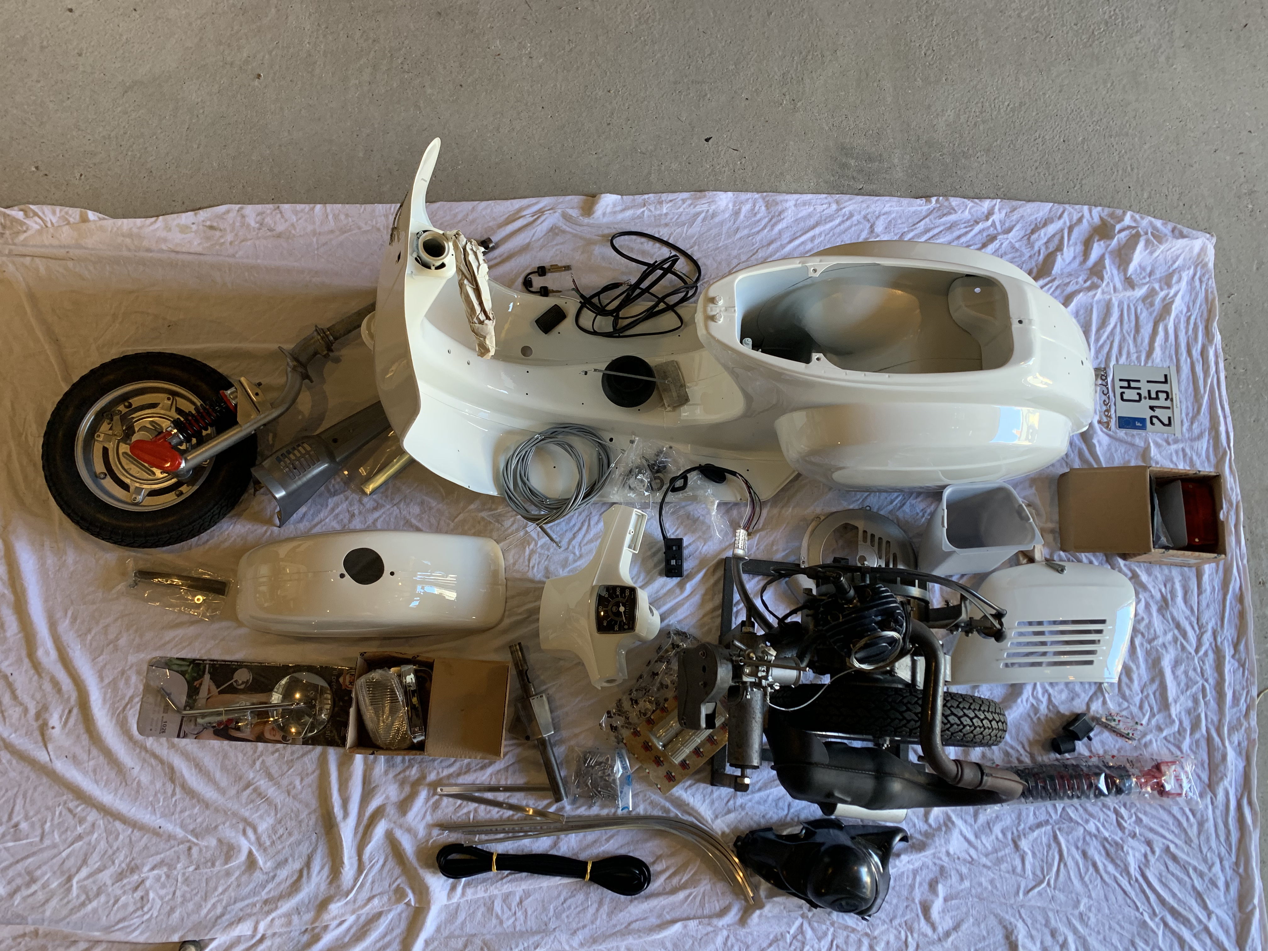

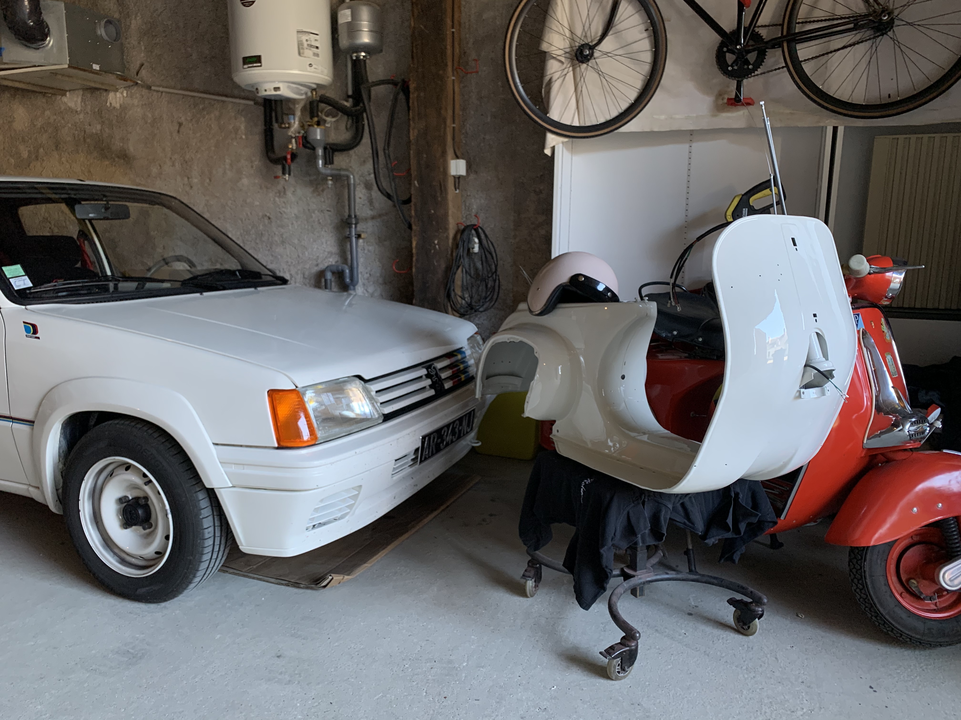

elle est revenue …. et comme elle était crème à l’origine ,bah je l’ai fait repeindre comme la Rallye !!!

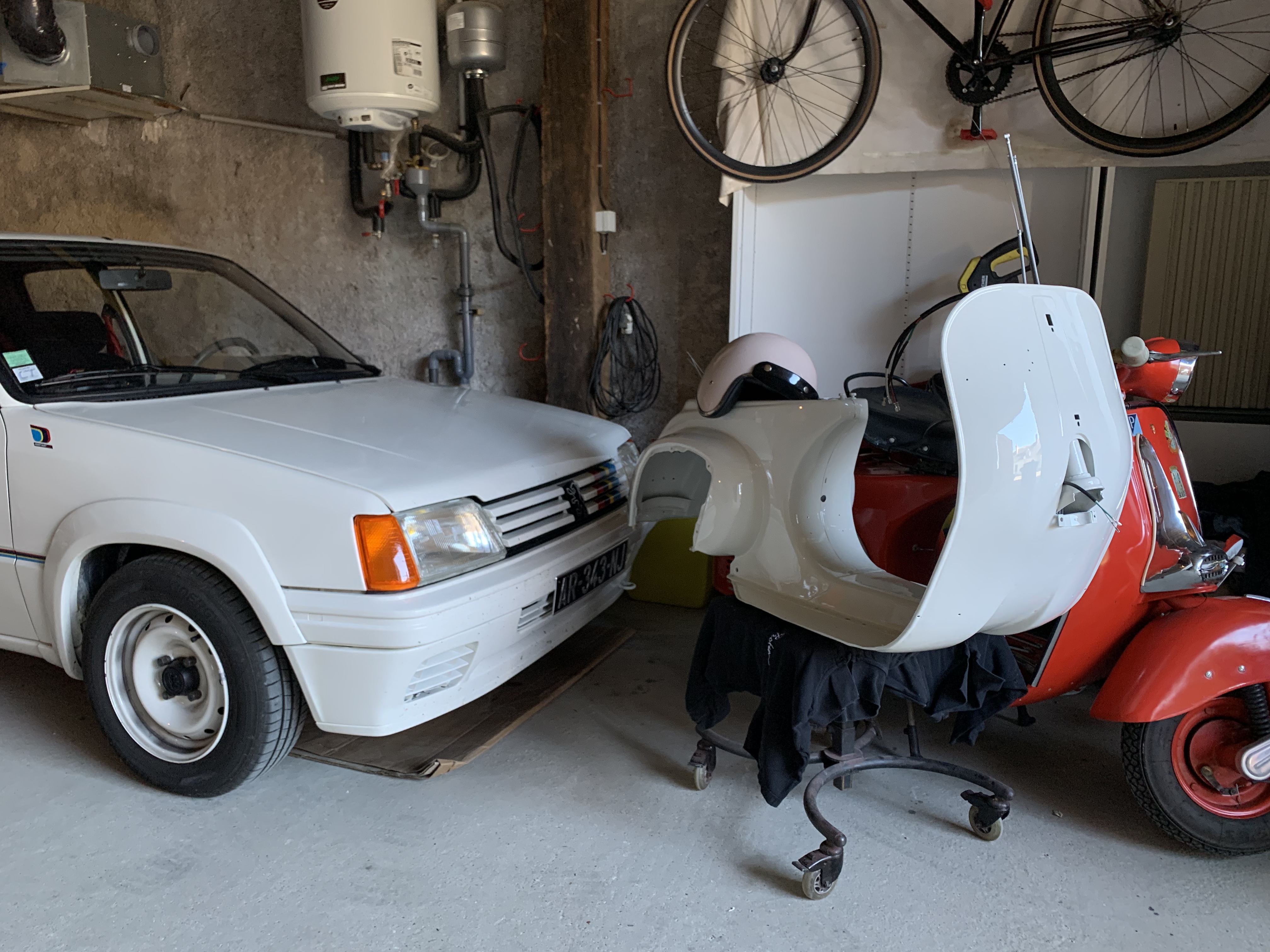

C est ça !!! un vrai plaisir de rouler ,de
voir la nostalgie des anciens :blush:
et même pour mes filles c’est soit…papa on prend la voiture qui roule vite !? :ph34r:
ou la vespa rouge une devant une derrière ! :blush: :blush:
mais leurs sourires !!!! <oo>

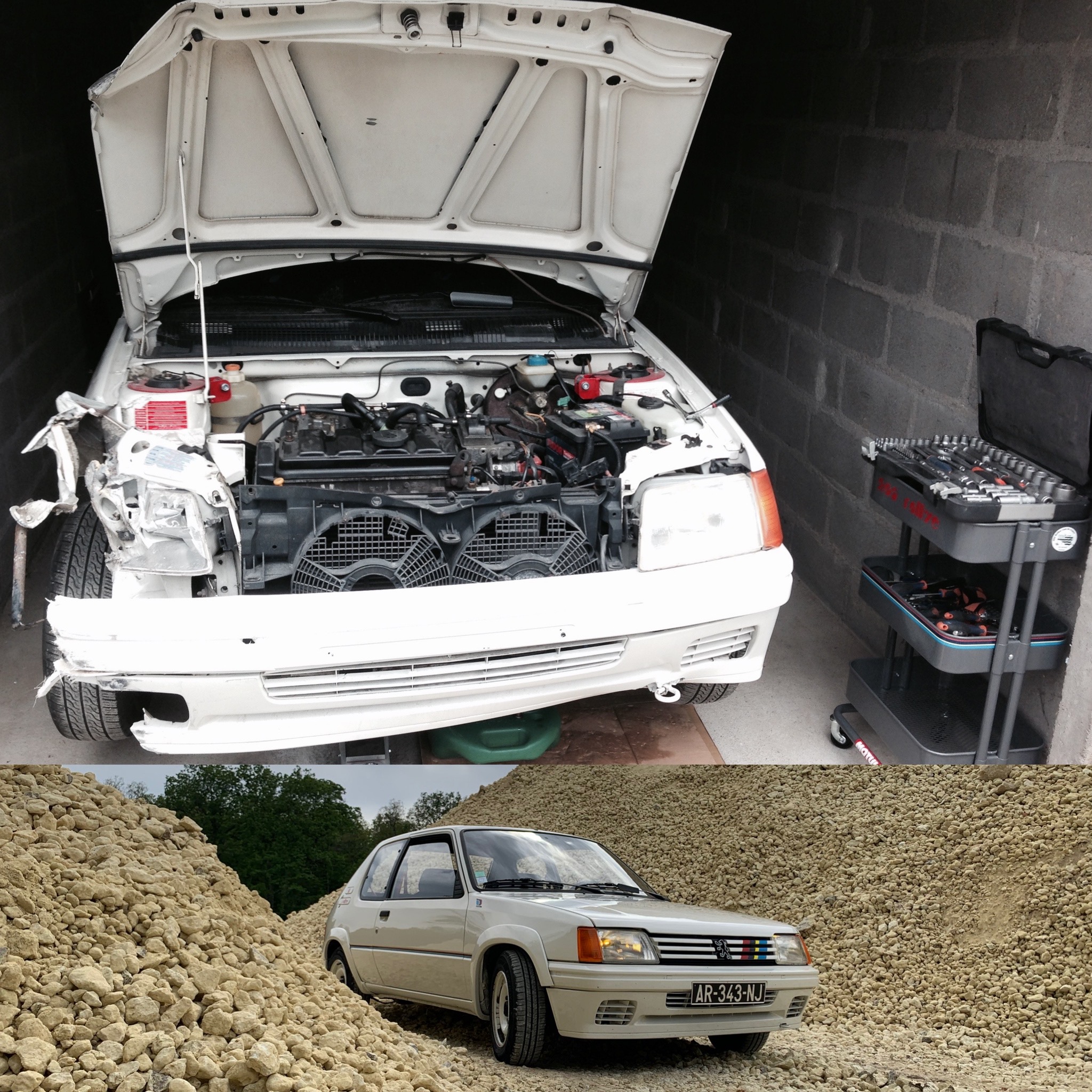

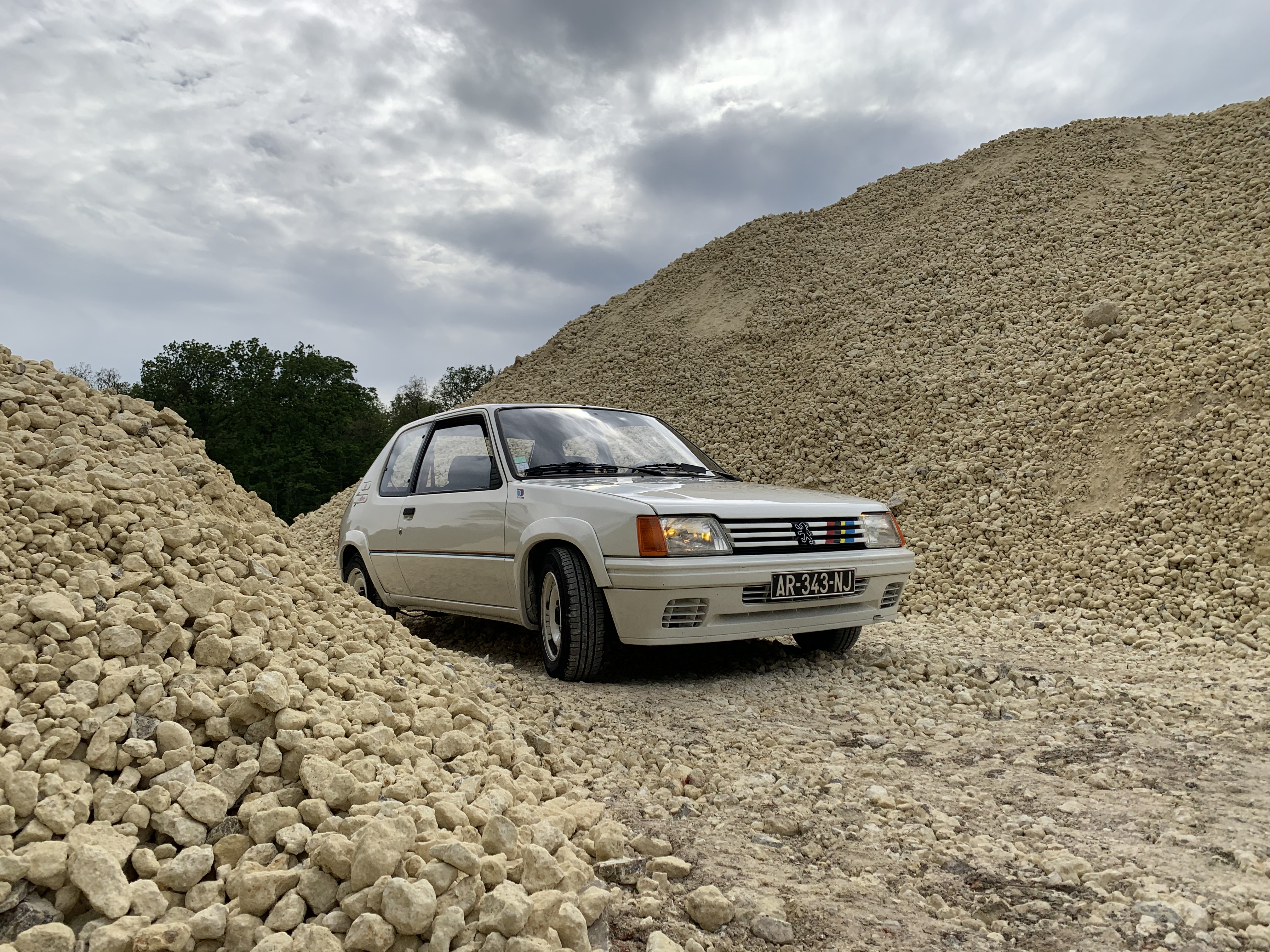

Quand j’y repense …6 ans sépare ces deux photos , il s’en est passé des événements depuis ! :mellow: naissances /mariage /divorce /boulot/ résurrection etc etc … :mellow:
Mais cette Rallye était considérée comme épave par certains et sauvable pour d’autres ! (on dirait ma vie :lol: :lol: :lol: ) j’ai fait confiance à un
carrossier , donc même si elle n’est pas parfaite maintenant ,elle roule et droite ( comme moi ) :lol: ! anecdote: l’extension et la jante droite lors du choc sont encore sur l’auto et au même endroit ( mais refaite ) :lol: (pas comme moi pour ceux qui me connaissent :lol:)
Merci à Pierro pour l’aile ! ainsi qu’à pas mal de personnes !! dont Barbiche pour bcp … ( j’ai encore le socle roulant et sangles )
J’ai eu un problème avec le moteur en faisant confiance à un membre de ma famille …résultat après 3 ans d'attente et maintes promesses, je récupère enfin la rallye en décembre …mais après 80km … grippage de l’arbre à cames ( distribution HS) sur l’autoroute pour défaut de lubrification !!! :blink: :angry: ! J’ai eu de la chance tout de même haut moteur Hs mais pas le reste ! ( la pression d’huile était bonne )
Donc suite à ça , achat d une culasse préparée (merci Armaury)
et Arbre cames gr N 4901105
depuis elle péte le feu ! même si après ça je suspecte une segmentation…bref je verrai ça en hivers par moi même ! ON N'EST JAMAIS SI BIEN SERVI QUE PAR SOI-MÊME !!
A ce jour je retrouve le plaisir de rouler avec et impossible de m’en séparer même si j’y ai pensé tellement la situation me saoulait à l’époque !!!
Bref j’avais besoin de le dire merci de m’avoir lu !! :p

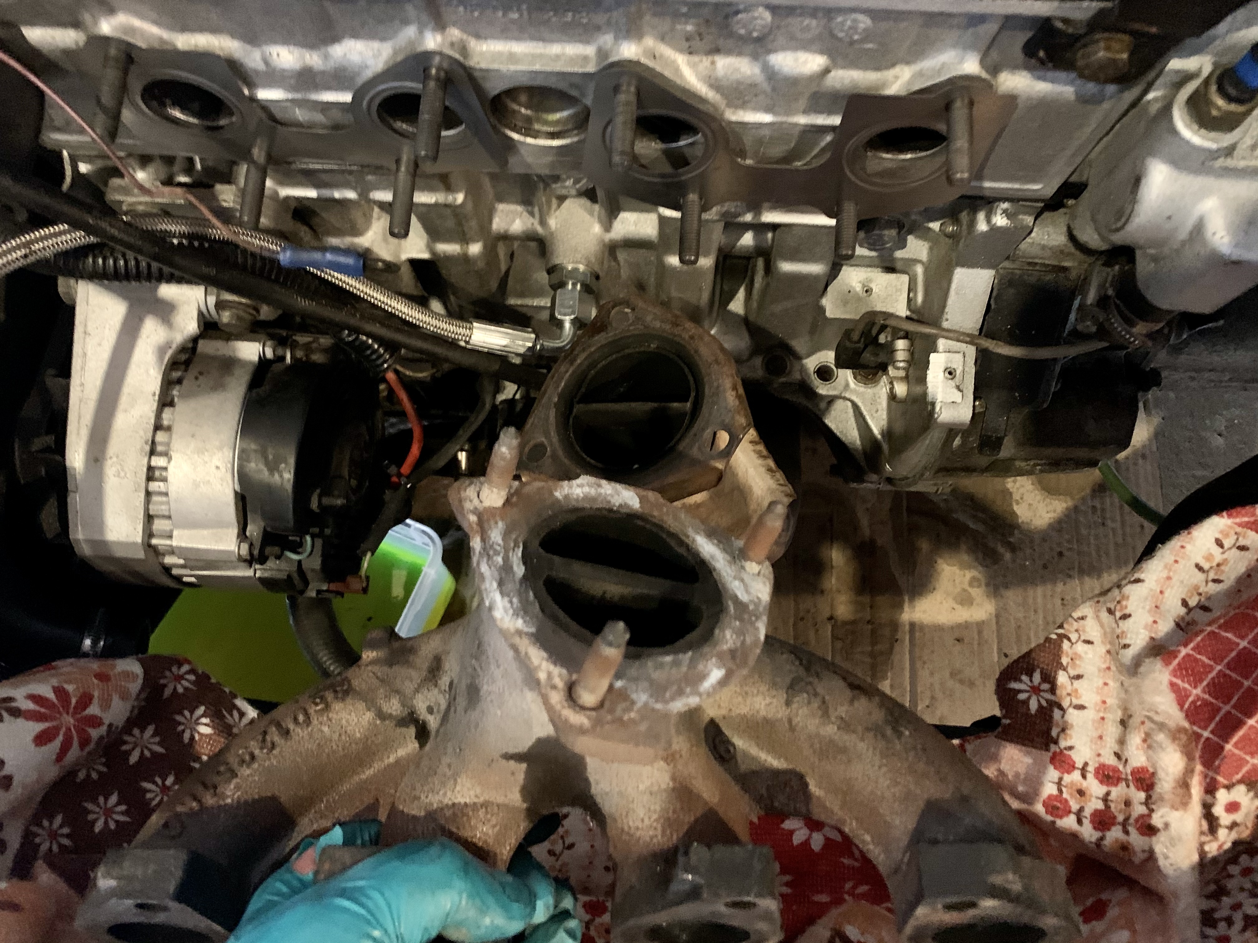

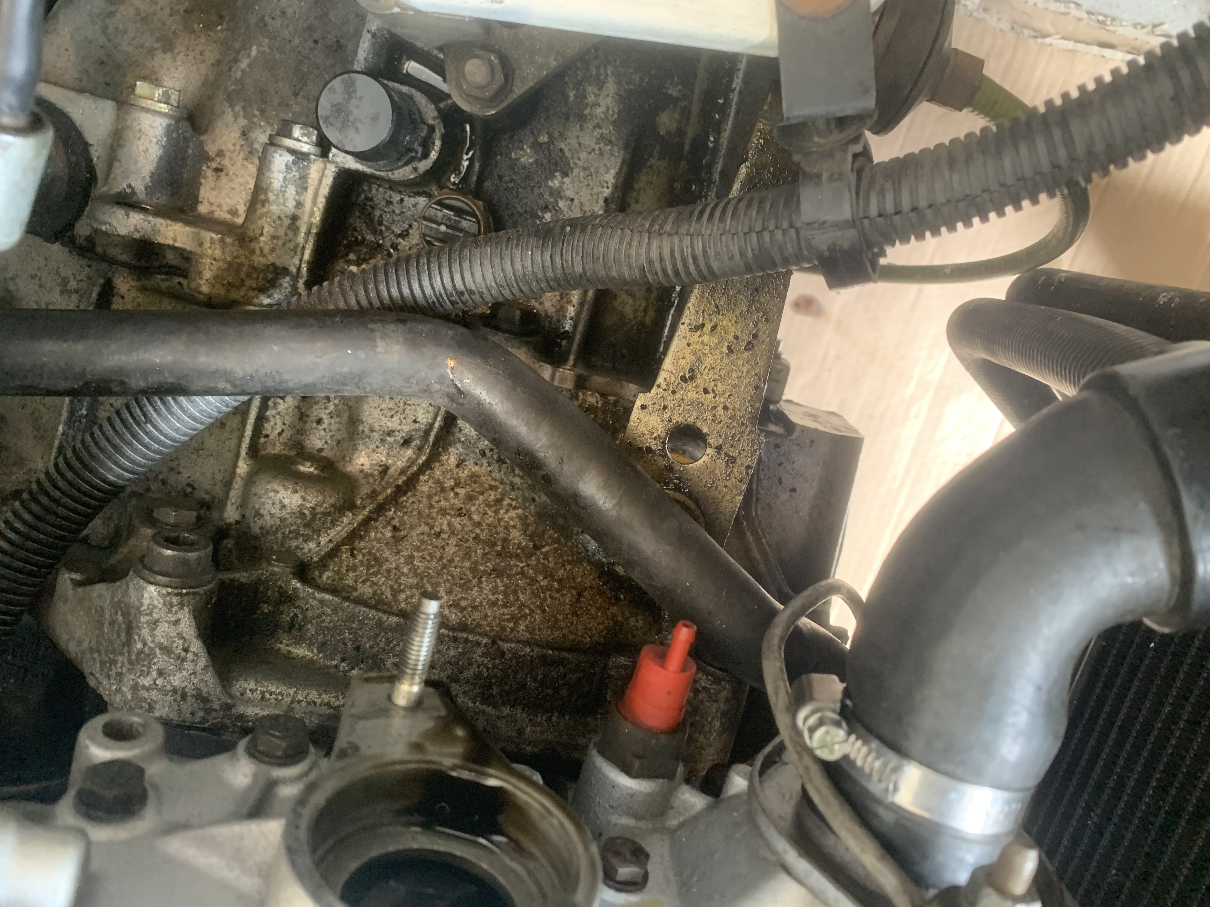

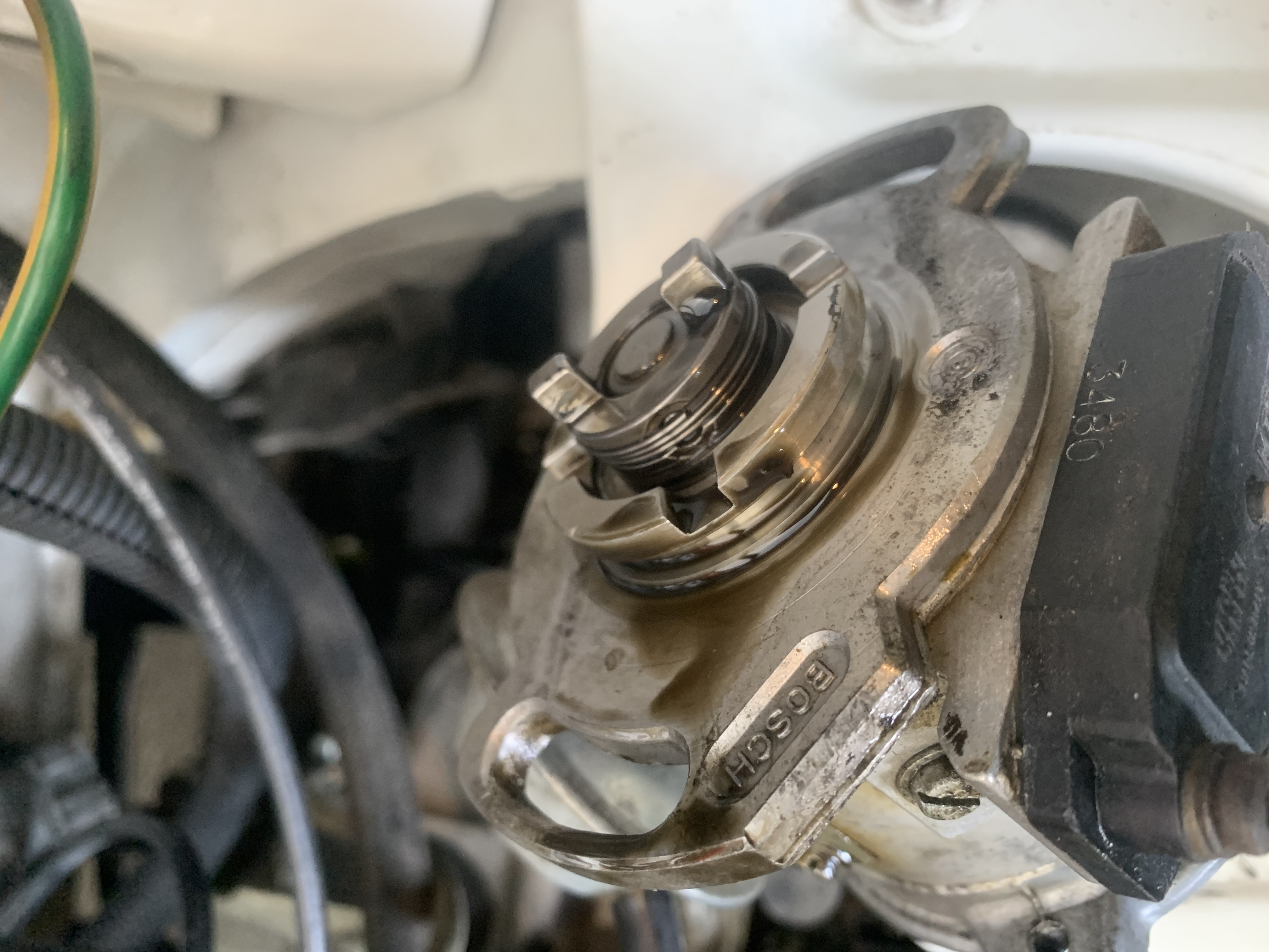

Décidément…il faut réaliser les choses que par sois même ou avoir une réelle confiance ….
Depuis le début j’ai de l’huile sur la boîte ( voir photo) je me disais le joint du levier d’embrayage est mort …( sans réfléchir) ce matin je me penche sur le problème….déjà après réflexion il ne peut y avoir d’huile vu que c’est l’embrayage <_< :mrgreen: ou alors là j’ai un réel problème :ph34r:
Donc je me décide de démonter l’allumeur pour plus de place …
bon la photo parle d’elle même !!! :blink: :( :o :angry:
logique y’a pas le joint !!!!

Continue comme ca,il faut perseverer :ok:
jeremy30
Messages : 1419
Localisation : Finistère
Has thanked : 107 times
Been thanked : 70 times
Message par jeremy30 »
Ça devait être un joint biodégradable <oo>
