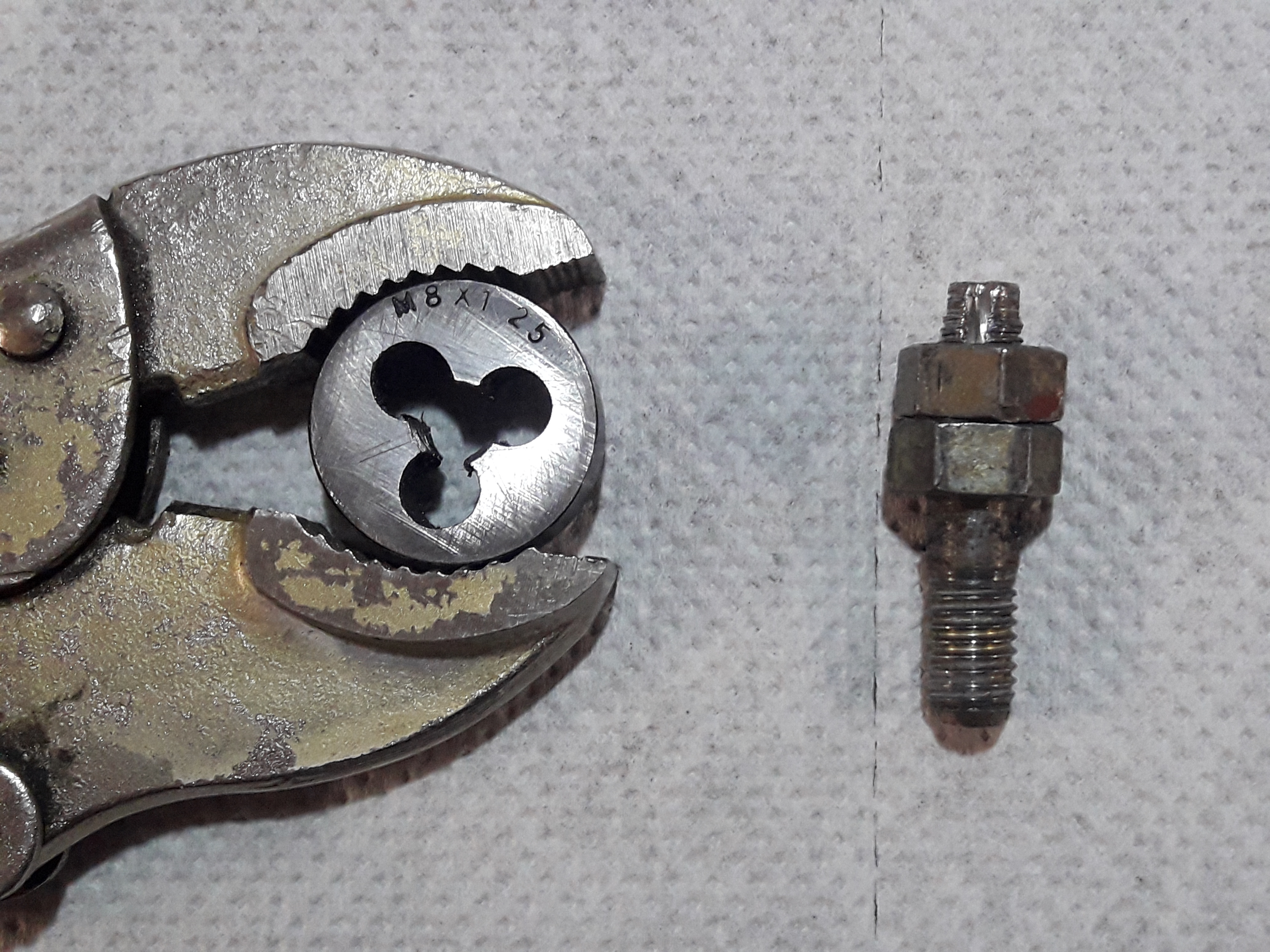

Salut à tous,
Opération extraction de goujon....
Hier on a, et j'ai évoqué la manière forte.....Après réflexion, je me suis réuni avec moi même, et j'en ai conclu, que l'on pouvait peut être utiliser une méthode plus douce...
Pourquoi ne pas essayer de refileter le bitonio qui servait de goujon...filière de 8 X1,25, pince étau, lime et dose de patience.
Après avoir champ freiné le bout de goujon, j'ai réussi à faire prendre la filière, et avec la pince étau, j'ai refileté jusqu'au bout.
Ecrou/contre écrou, bloqués avec dextérité, et lentement dévissage du goujon, il est venu.....
Ben on va pouvoir continuer, peut être avec des goujons issus de bride souple, qui ont l'air de meilleure qualité.....
Jean Luc, promis,je n'utiliserai plus d'écrou nylstop, 3 sur 5 sont venu au démontage
Quant à la pâte noire, elle m'a permis de vérifier que la planéité de la pipe était correcte, il n'y avait quasiment pas de pâte, entre celle-ci et la culasse.
Par contre, j'ai un doute sur sa résistance de celle-ci à l'essence, car elle se dissout bien avec.......alors pâte, ou joint, la question est posée.
