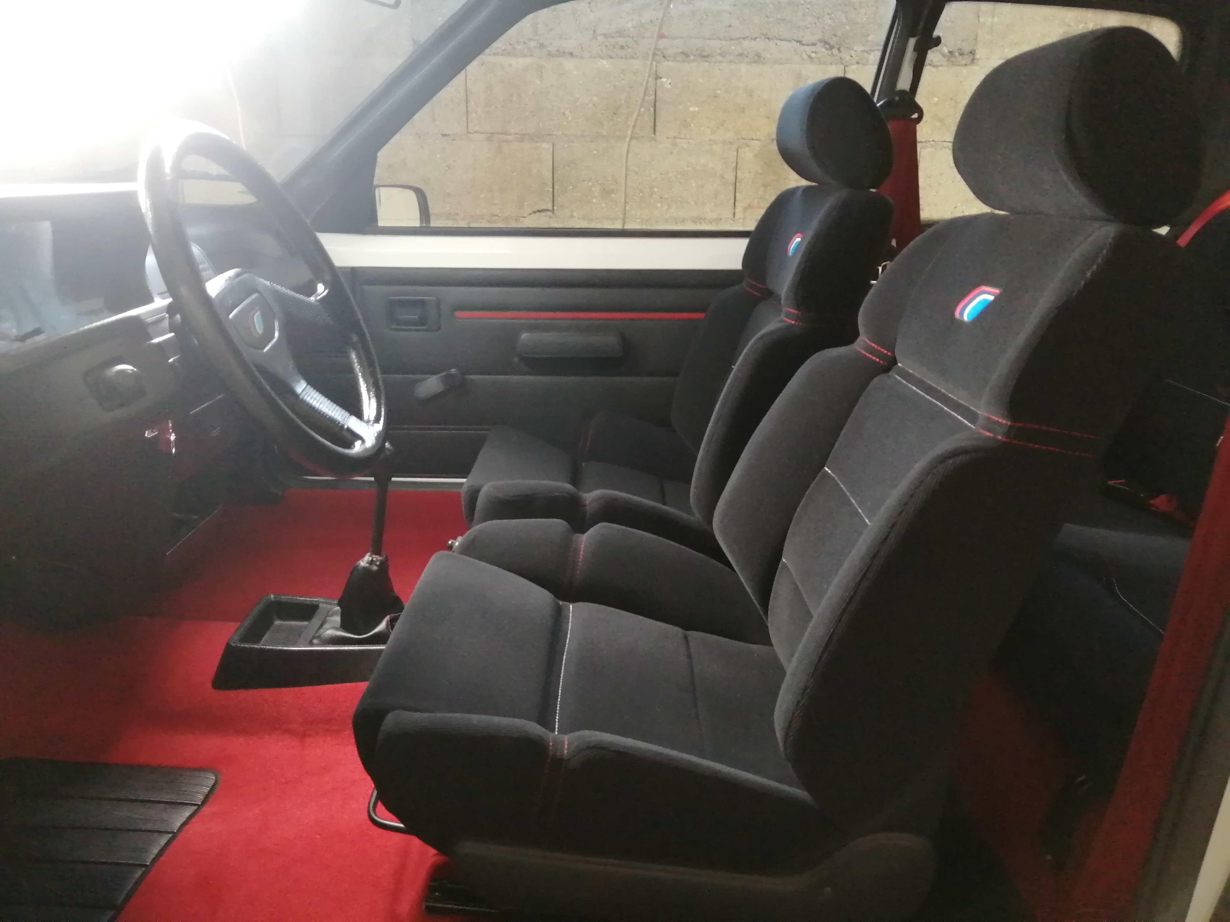

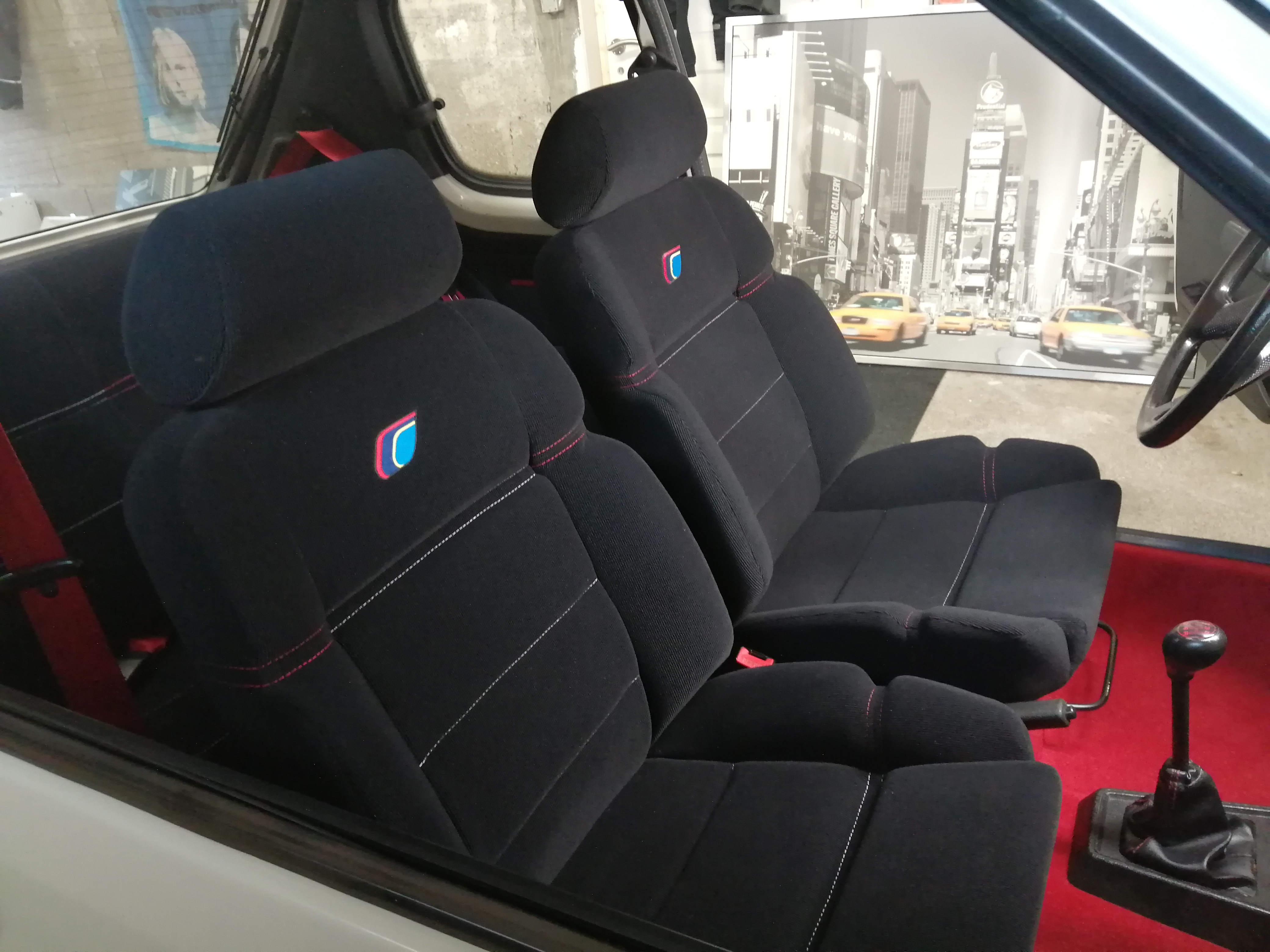

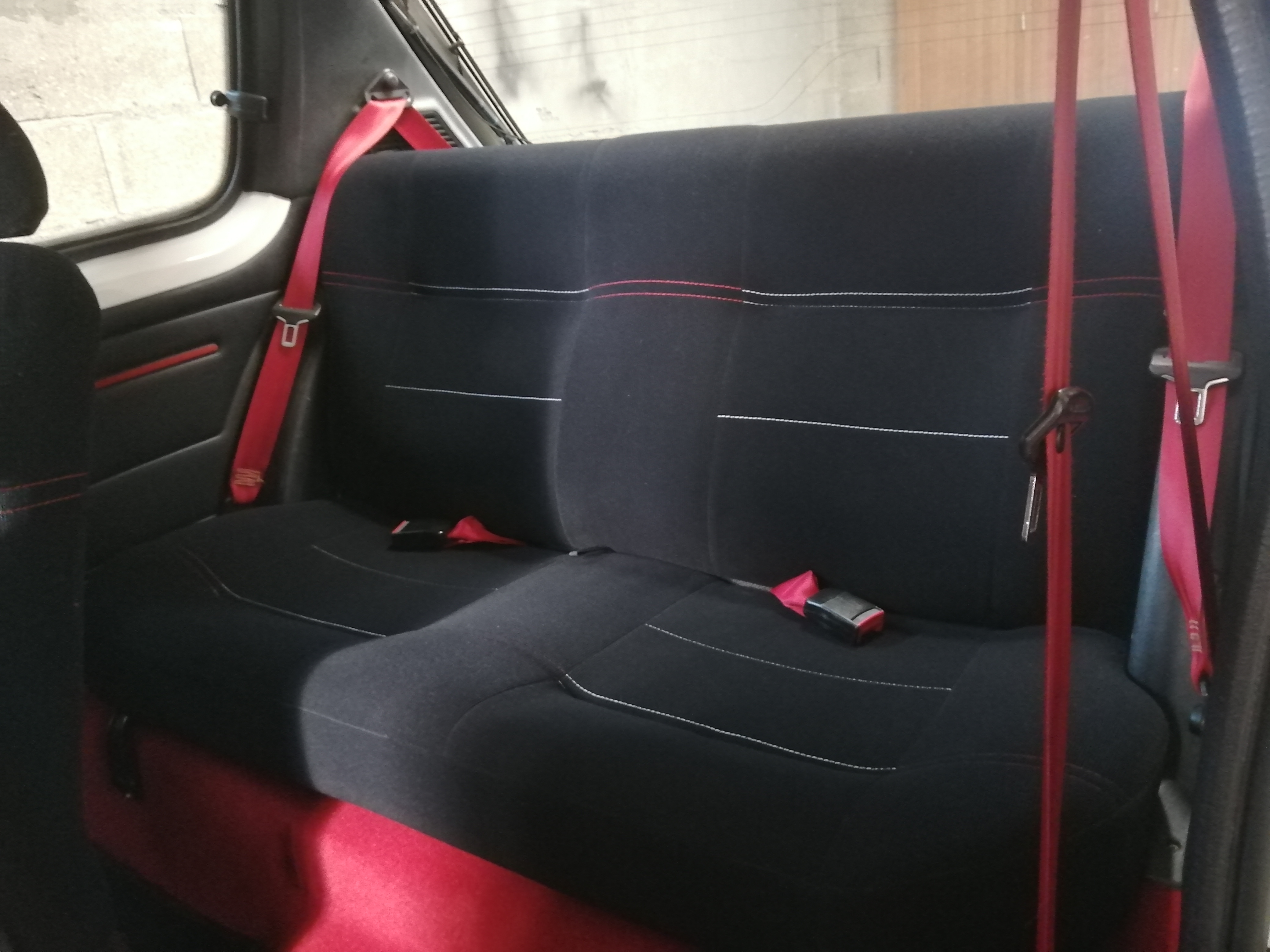

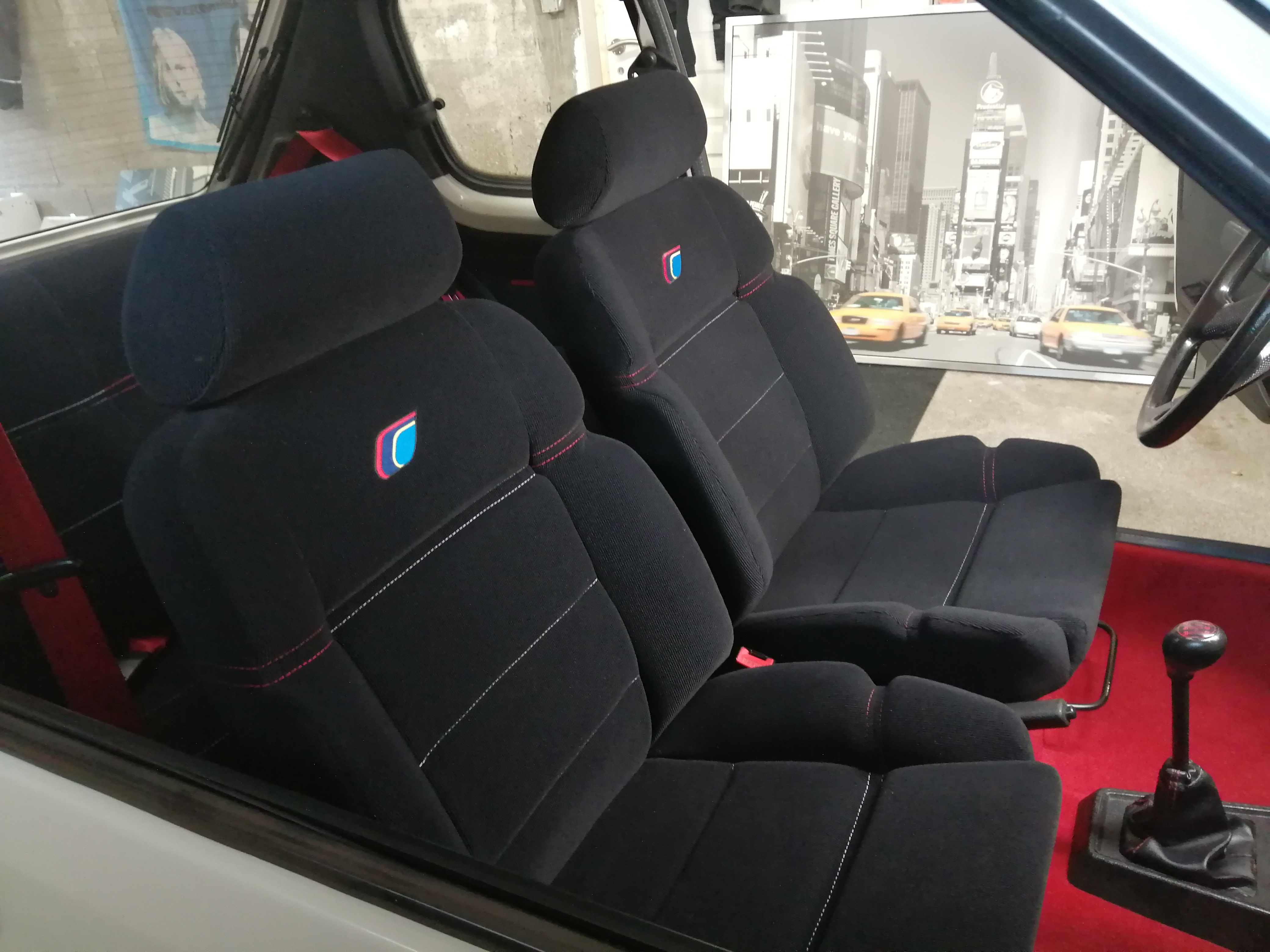

des news, quasi 5000km de parcouru depuis le changement du ressort de soupape et r.a.s ca tourne nickel même mieux qu'avant, car elle a fait un petit tour chez bcomp en juillet pour nettoyer, changer les joints des carbus et réviser l'allumeur :ok: on a aussi pris les compressions qui sont au top! Merci christophe ;)
Elle a eu droit à des sièges et une banquettes de chez gb2s, pareil super boulot de gérald c'est magnifique :ok:

Belle auto !!!
La sellerie a l’air super belle…. :wub:

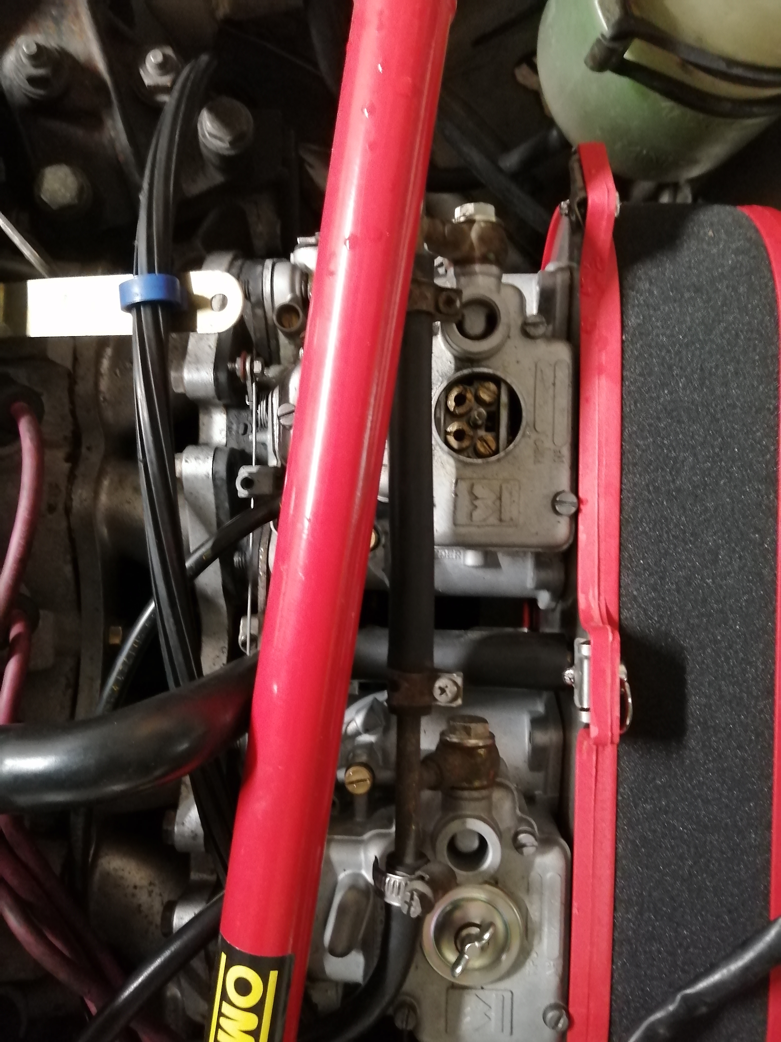

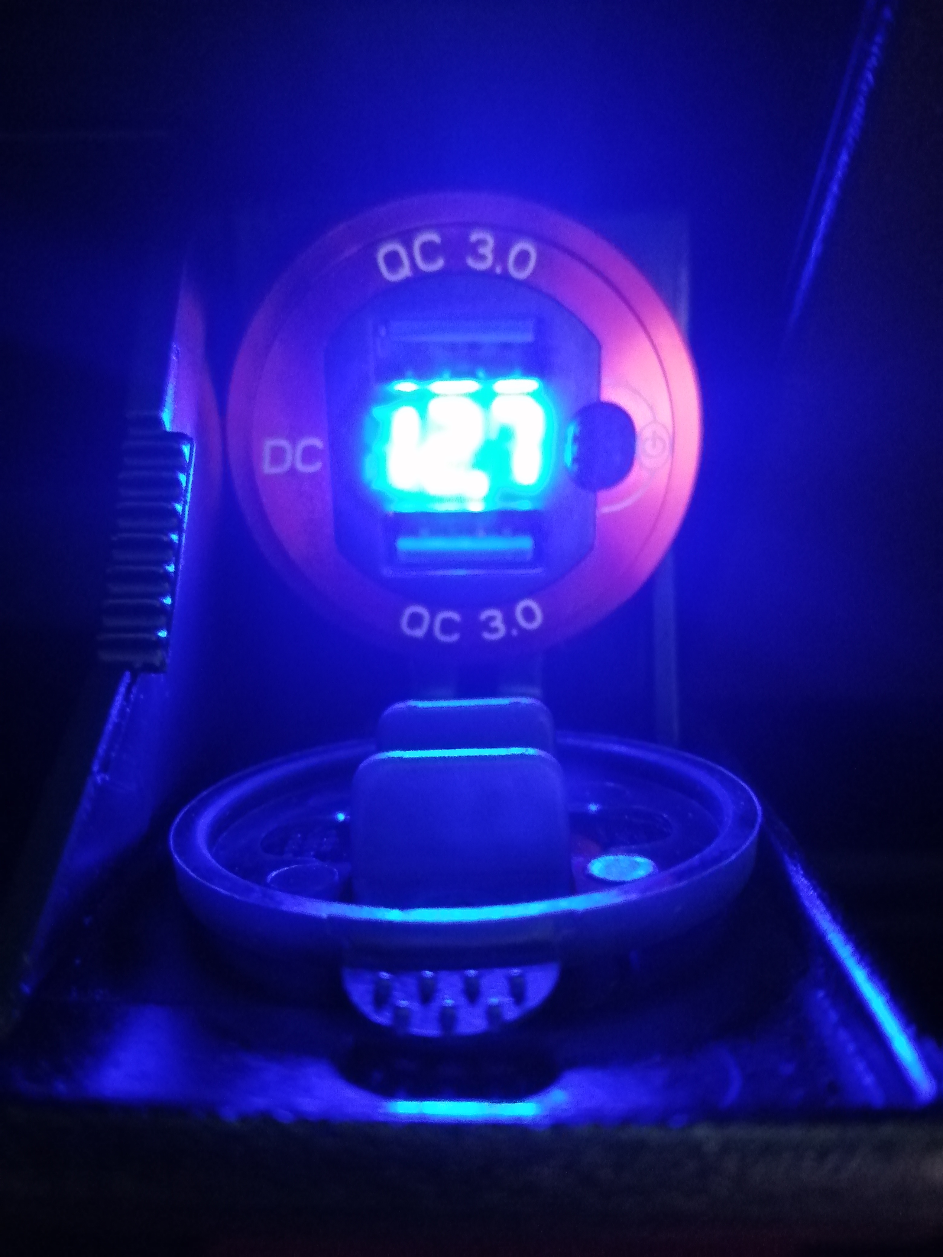

J'ai perdu la vis papillon d'un carbu sur l'A39 ou l'A36 entre Besançon et Dijon... Si quelqu'un l'a retrouve :mrgreen: :lol: :lol:

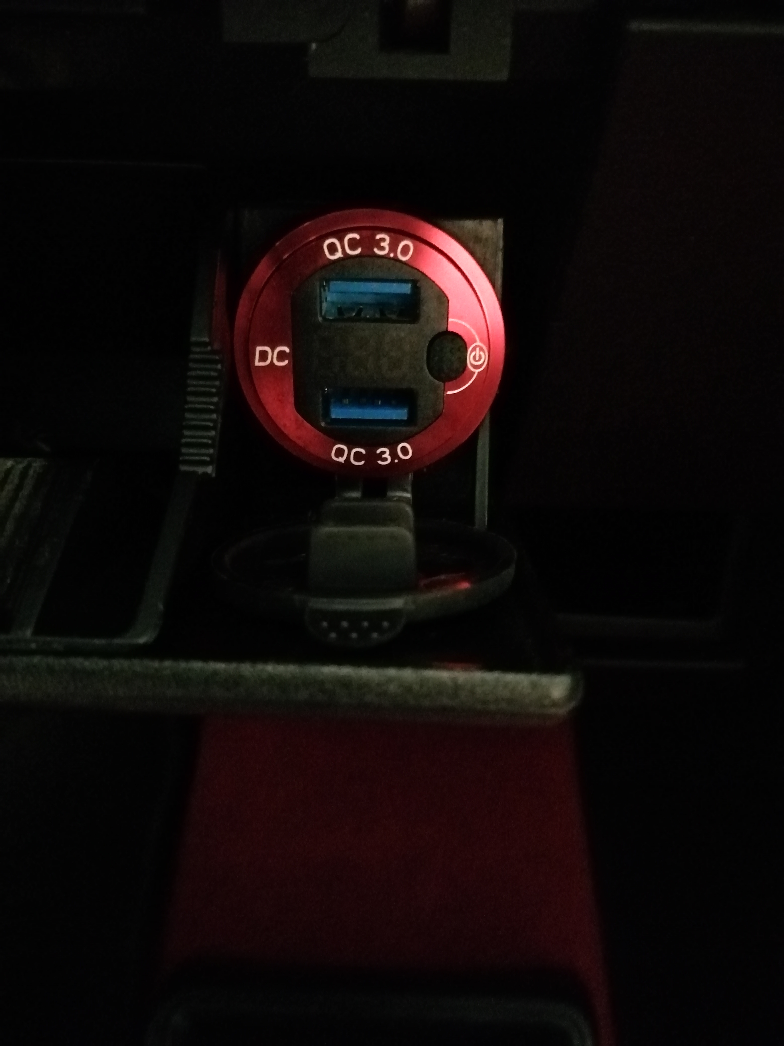

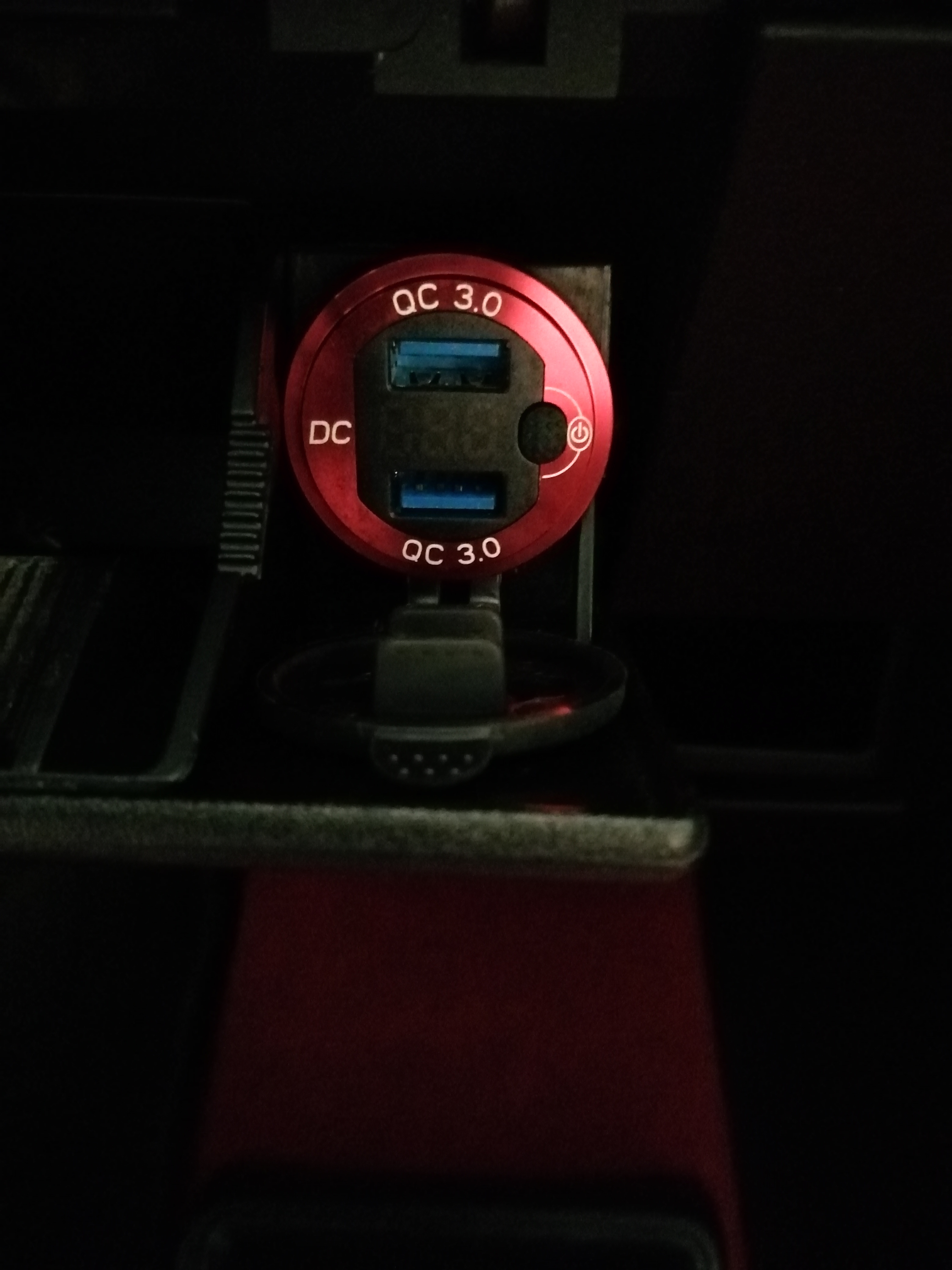

Sinon, j'ai remplacé l'allume cigare par une double prise USB très pratique :ok:
Ça se monte en lieu et place de l'allume cigare sans bidouille :ok:

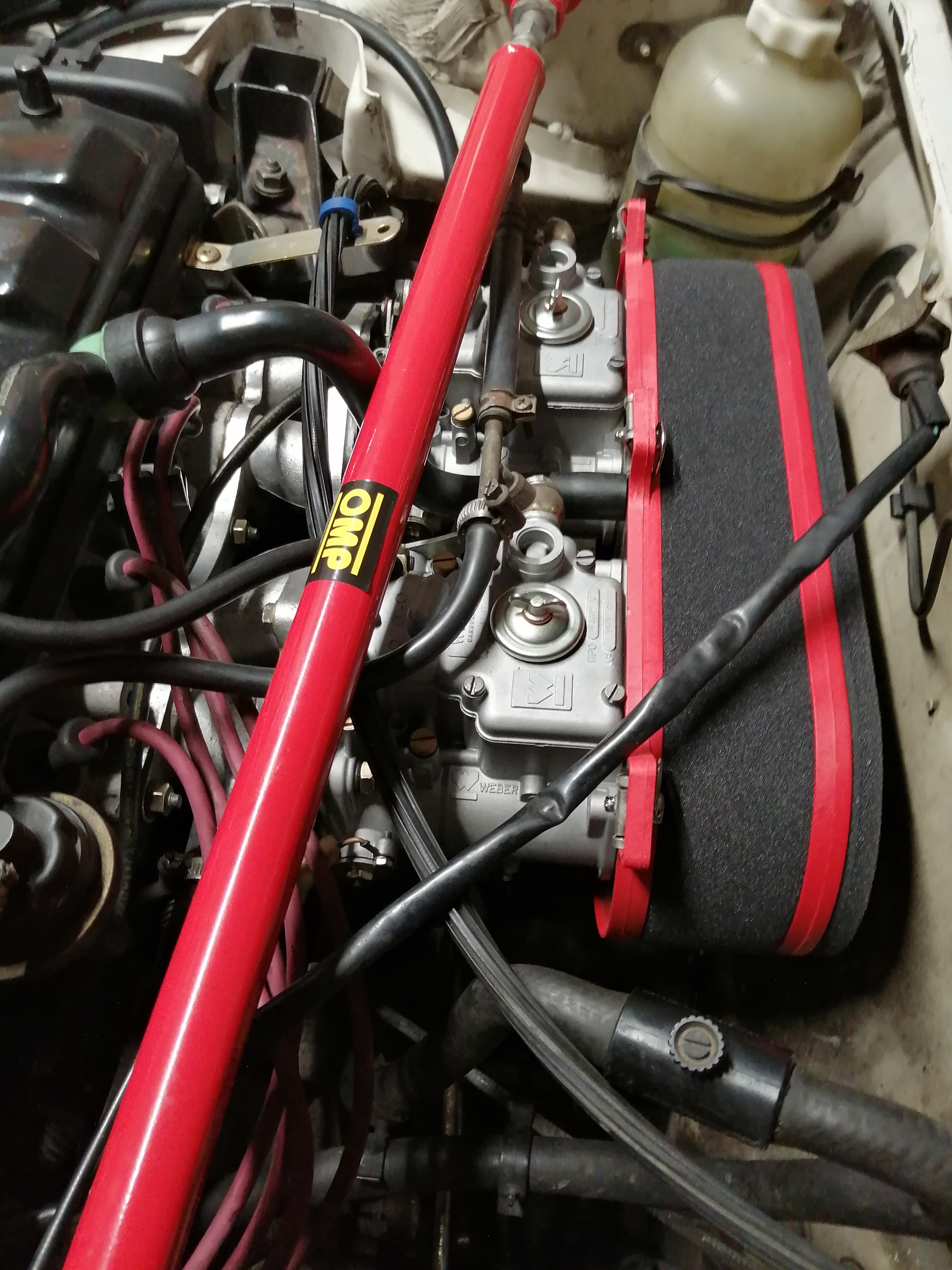

Je fais un déni de jdc...
Donc j'ai commencé par le plus facile vidangé le circuit de ldr et changé le calorstat et le bouchon du vase d'expansion.
J'ai fait un test de co2 négatif !
Le test du préservatif sur le vase d'expansion négatif !
Je suis allé faire un tour tranquille 60km et r.a.s.
Mais hier soir, je suis allé refaire un tour un peu moins tranquille et en rentrant elle a chauffée à 100°, le vase d'expansion plein à ras-bord comme dans les cévennes... j'ai coupé le moteur et le ldr est redescendu du vase jusqu'à son niveau normal en 30 secondes.
Je ne comprends plus...

Je serai comme toi, à ne pas vouloir croire que c'est le jdc.
Ton allumage est bien calé ?
Pas de doute sur ton circuit de refroidissement ?

Je viens de me repencher dessus le bocal c'est vidé pendant la nuit pas de liquide au sol... :mellow: J'ai démonté les bougies et le cylindre côté allumage est rempli de ldr c'est la merde :(
