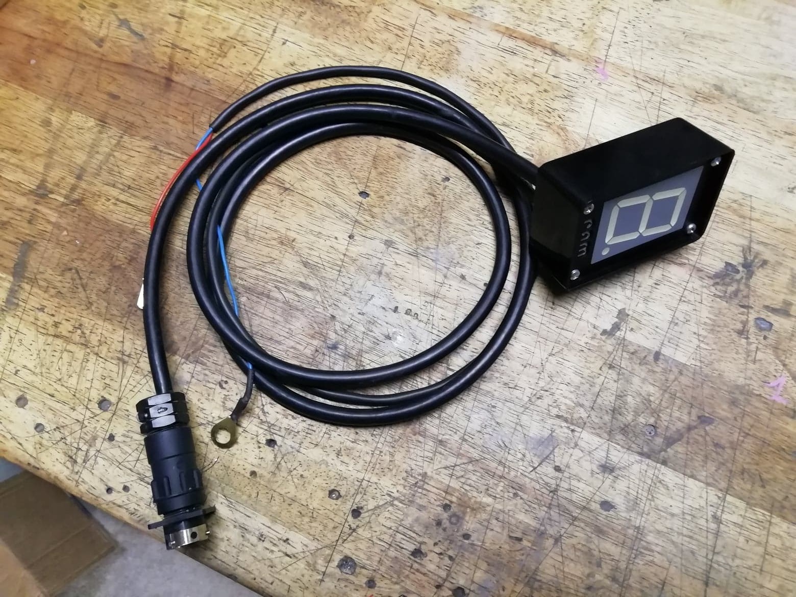

- Janvier 2021, après beaucoup de problèmes :angry: afin de pouvoir communiquer avec le calculateur moteur, nous avons enfin réussi à rentrer dans le calculo. <oo>
En parallèle, je commence à réunir des pièces pour une grosse future évolution :
Afficheur rapport boite pour B.V. séquentielle et embrayage AP RACING. <oo> B)
