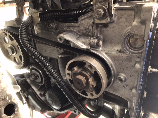

la distri et ppe a eau avaient au moins 15 ans... aucun jeux ni courroie craquelée et pour info, elle était montée à l’envers :lol:
pour ce soir, la distri et les caches sont remontés
remplissage ldf effectué
cette nuit, l’huile moteur se vidange tranquillement
demain vidange de la vieille essence qui devait valoir moins d’un euro du litre <oo>
