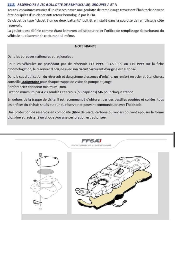

Début de la réflexion pour la réglementation 2021 sur les plaques pour boucher les trappes de visites du réservoir.

Teelck a écrit : 28 mars 2021, 20:15 Tu laisses comme ça ta plaque de plexy ?
Non, faut que ça soit acier 1mm mini, 4 M6 par plaques soudés à la caisse.
J'avais que ce morceau de plexi pour donner une idée des dimensions.
Plus qu'à trouver la matière.

C’est la réglementation pour quelle catégorie ?
Comment rendre une caisse moche au possible !!!
Ça me flinguerait de devoir faire ça sur mon auto... :crying:
Messages : 1866
Has thanked : 18 times
Been thanked : 229 times
Re: La Schtroumpfette.
Teelck a écrit : 28 mars 2021, 20:28 C’est la réglementation pour quelle catégorie ?
Toutes.
Mais je voulais voir les dimensions pour donner une idée.
Je vais pas mettre une plaque comme ça dessus :)

Toujours en évolution ces choses là pour la sécurité bien sûr.
Il faut cogiter mais a terme on est satisfait du résultat

Je l'ai fait sur la mienne:
Mais c'était avec le réservoir déposé :rolleyes:
