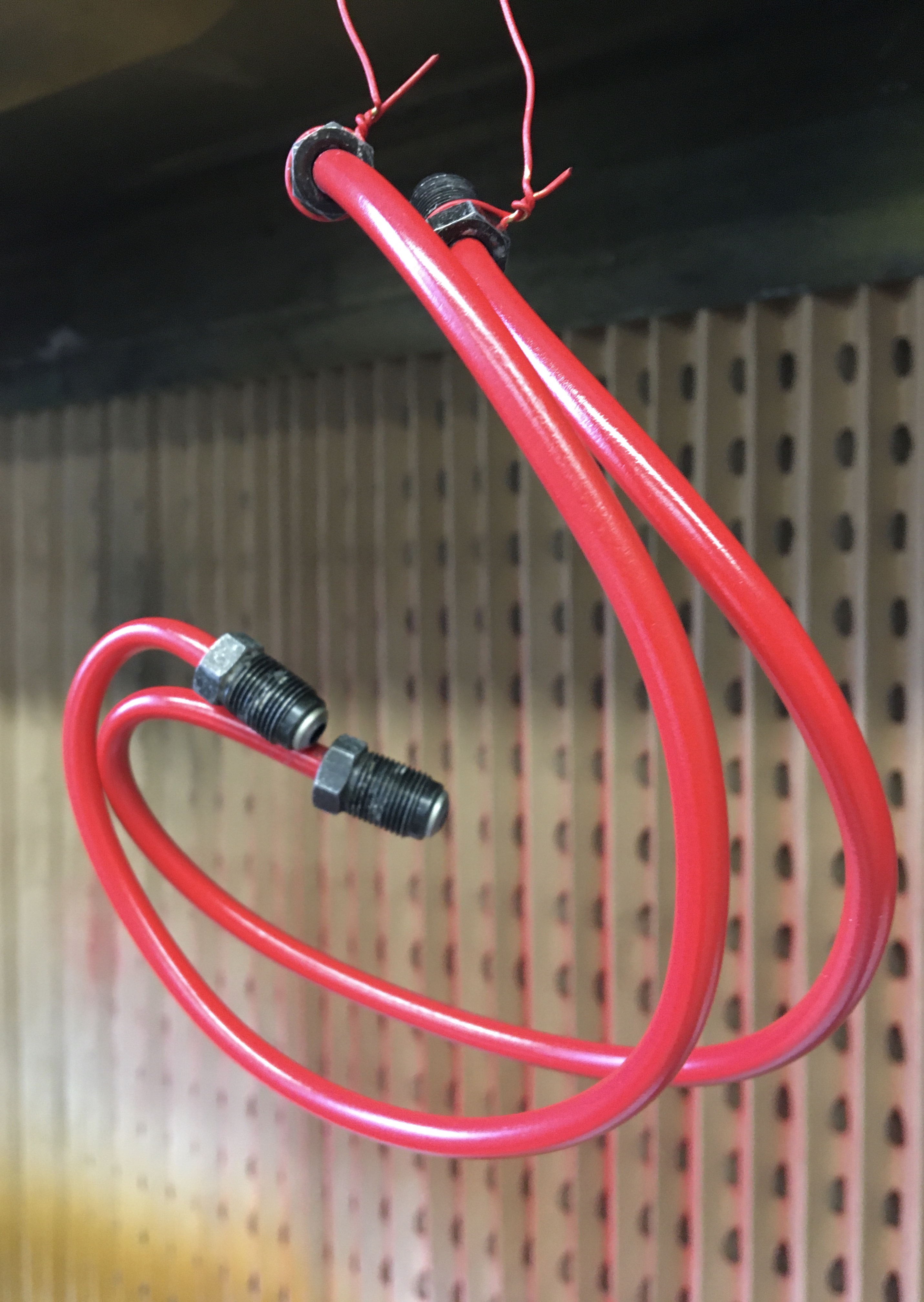

Le vérin hydraulique et ses deux tuyaux.
