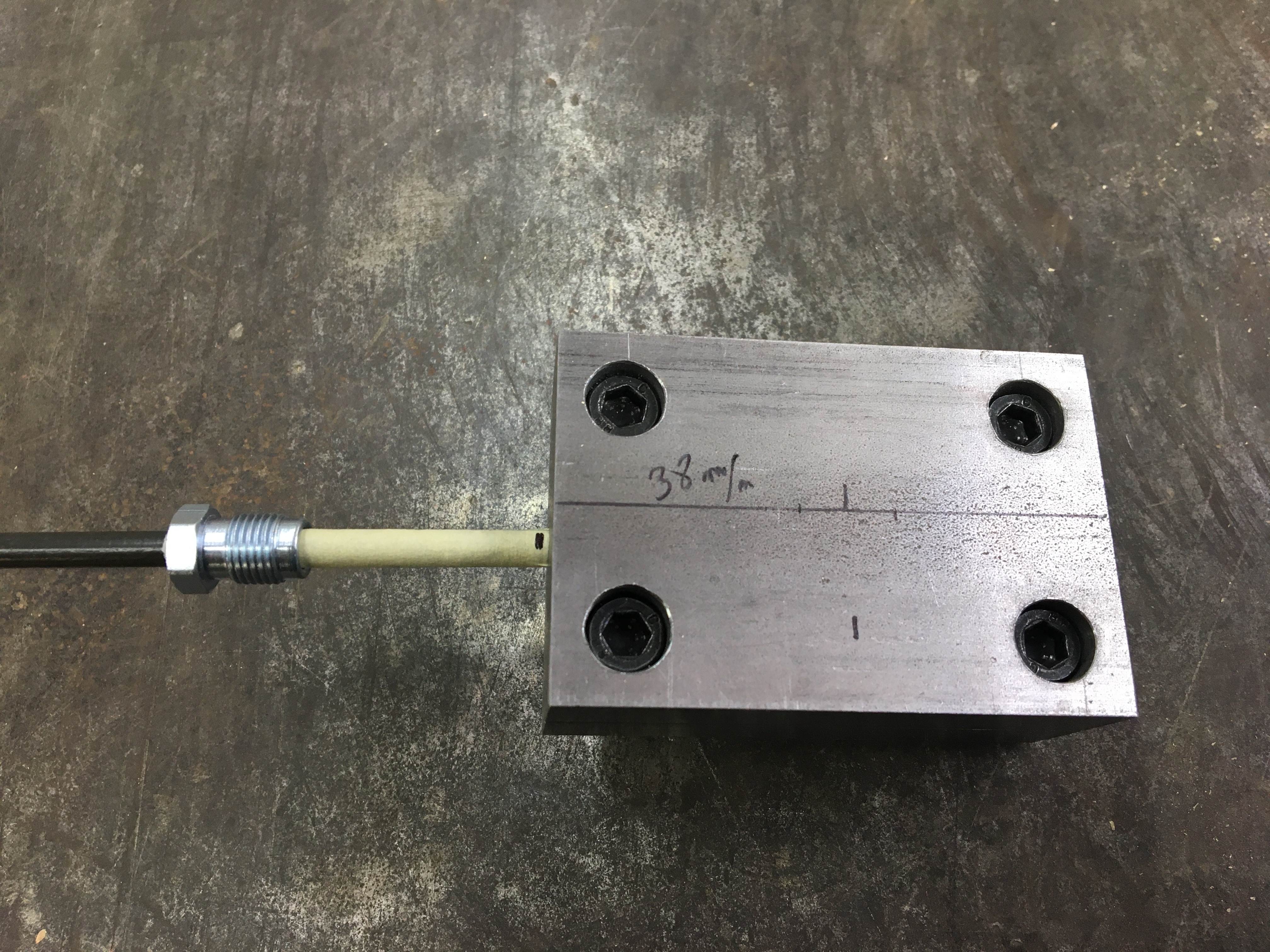

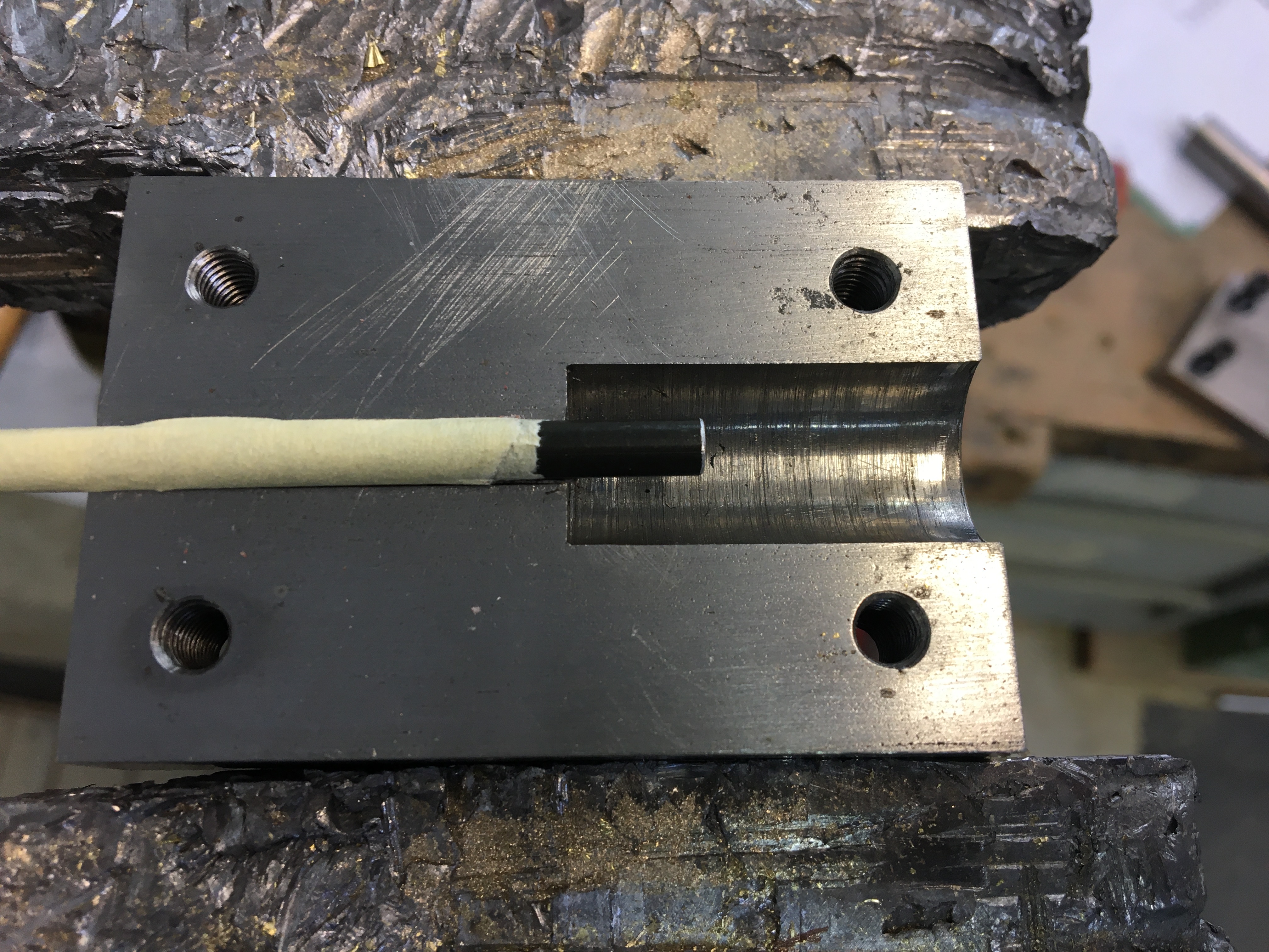

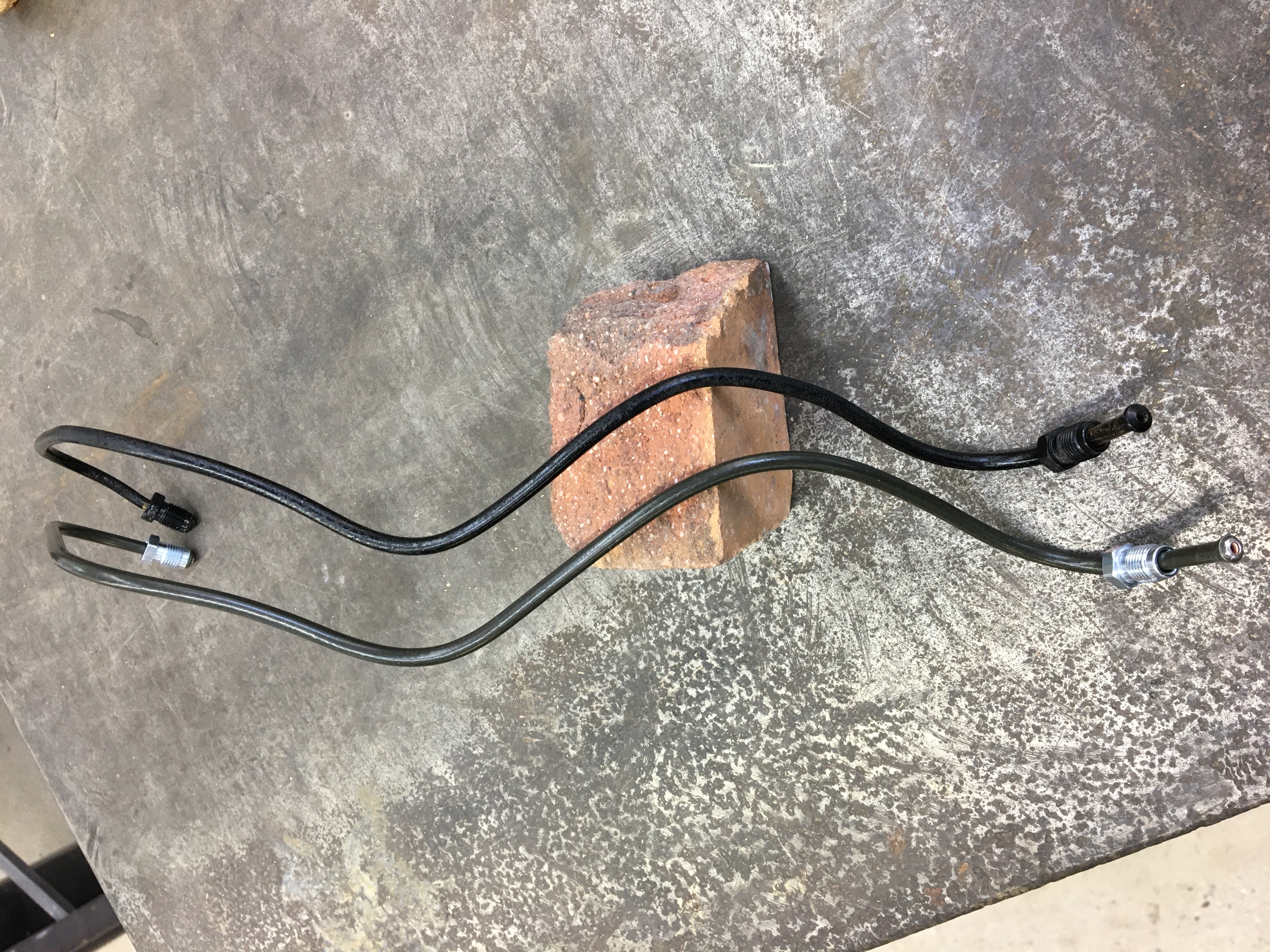

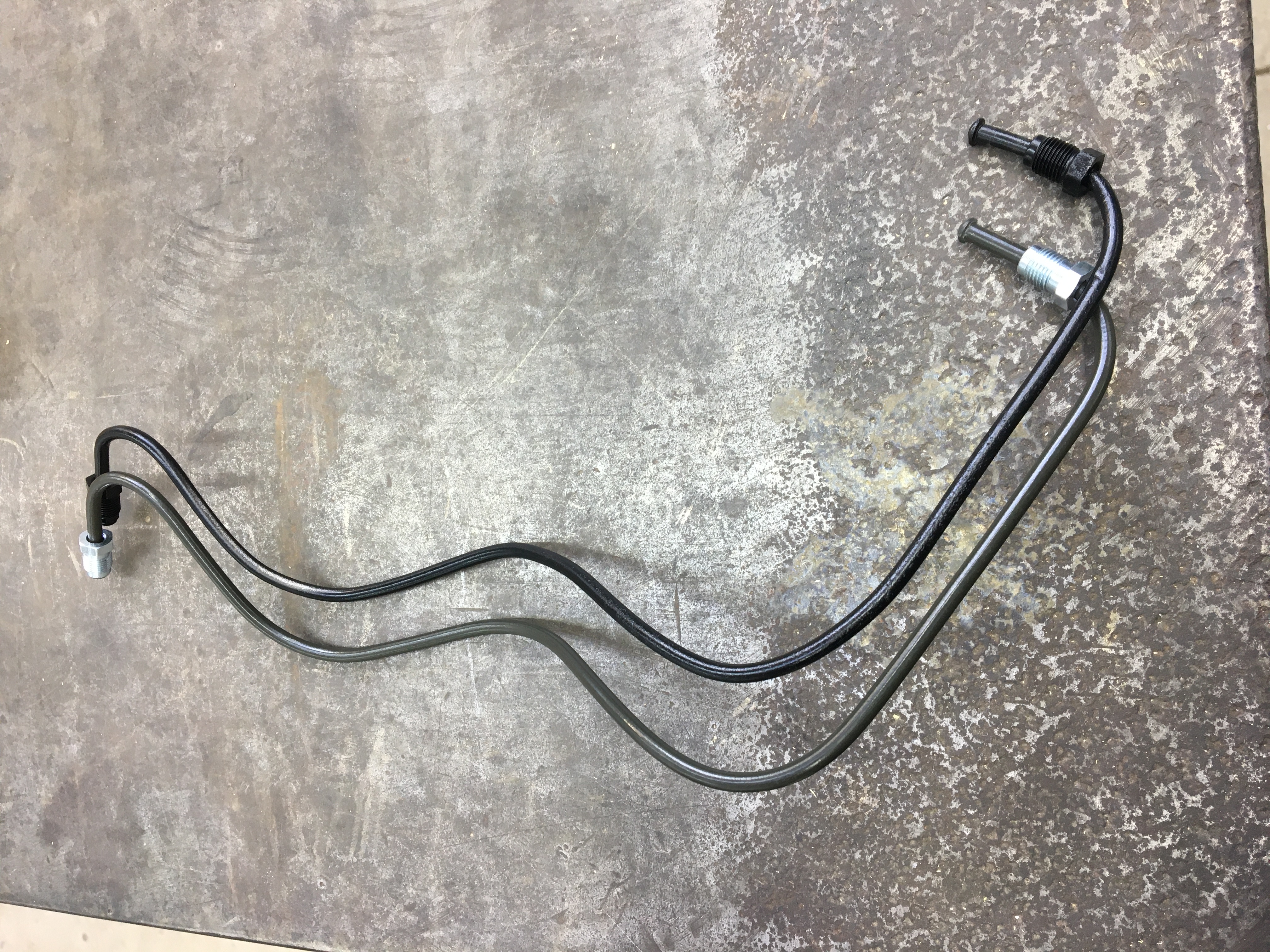

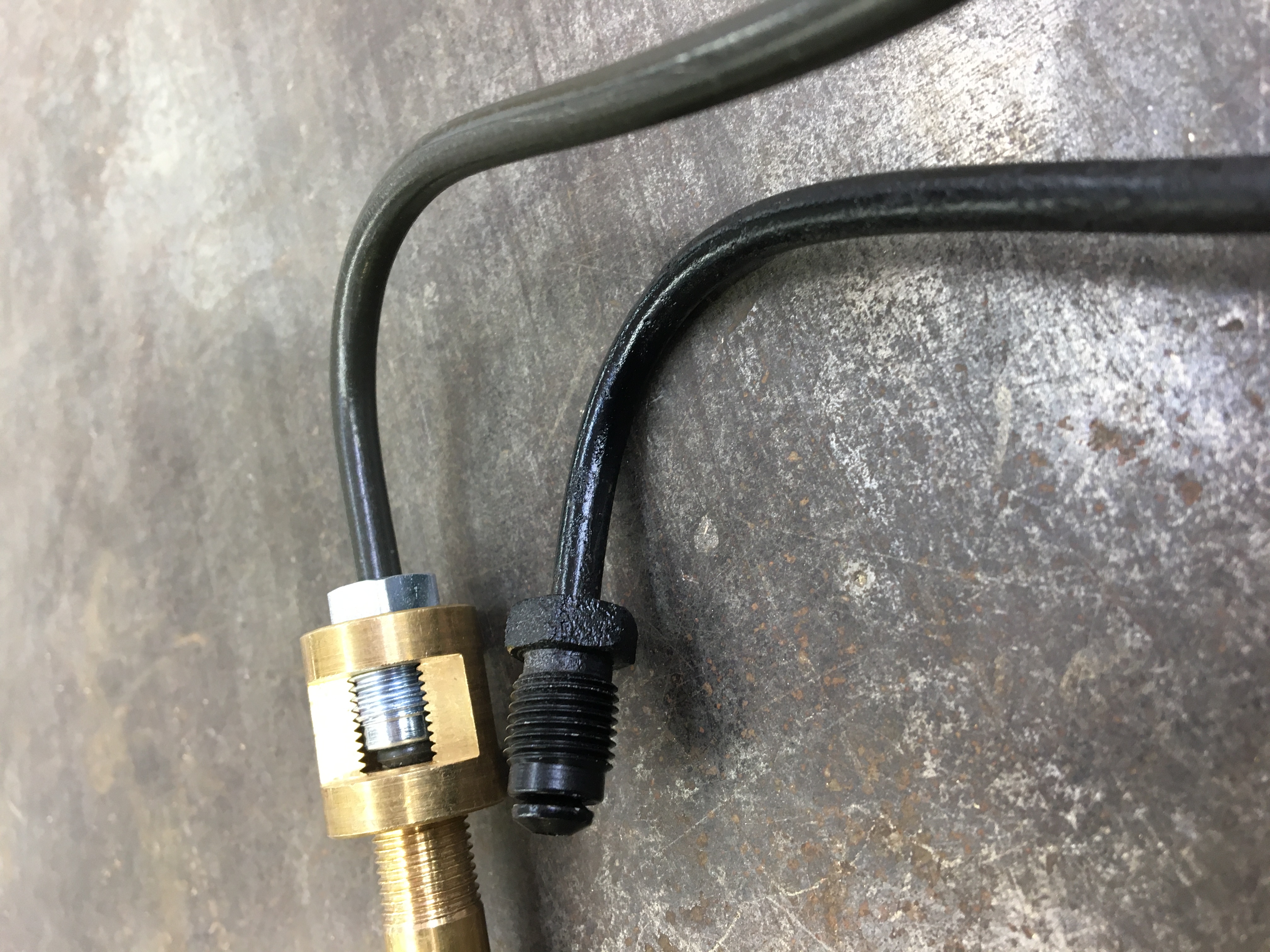

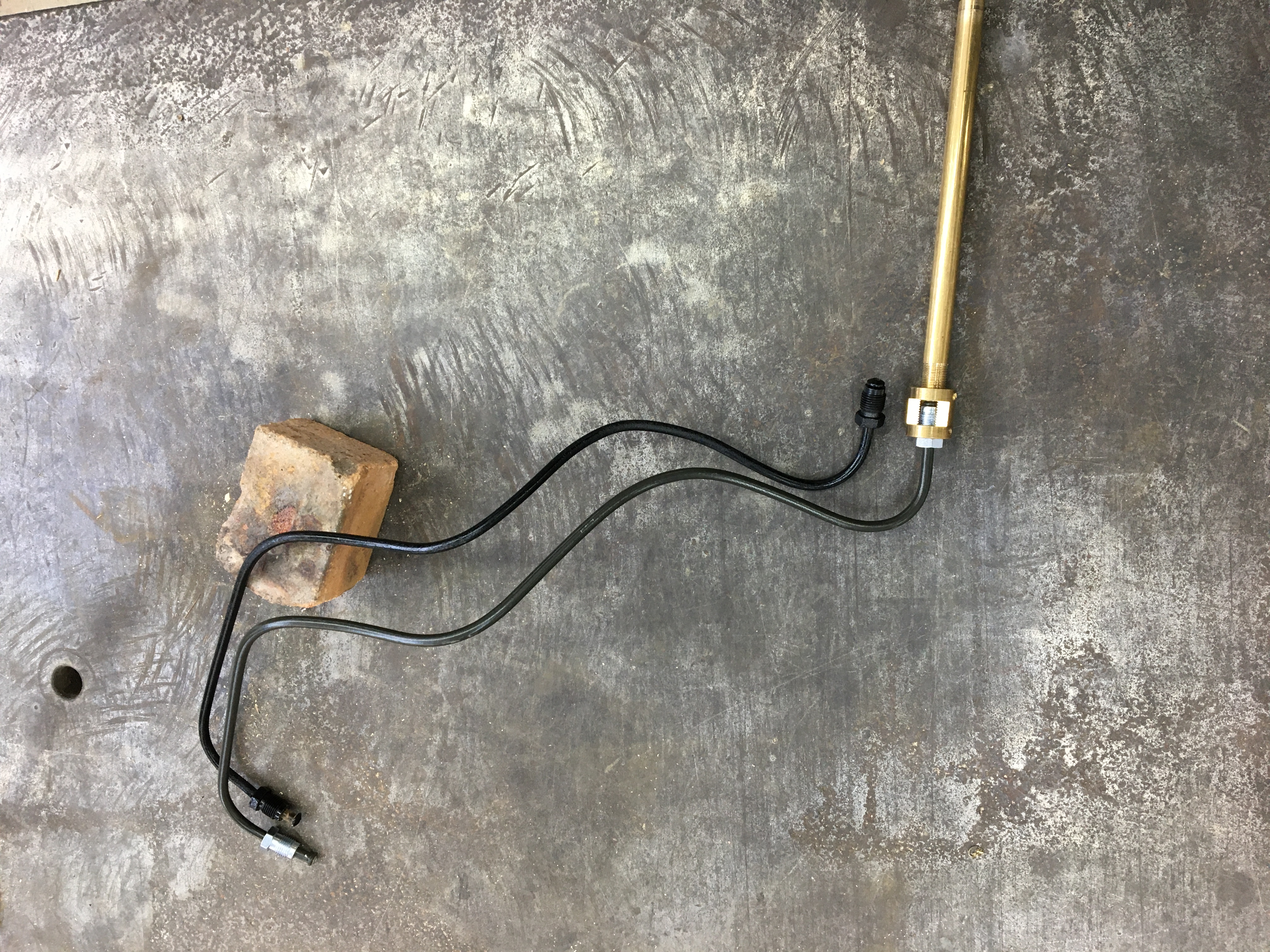

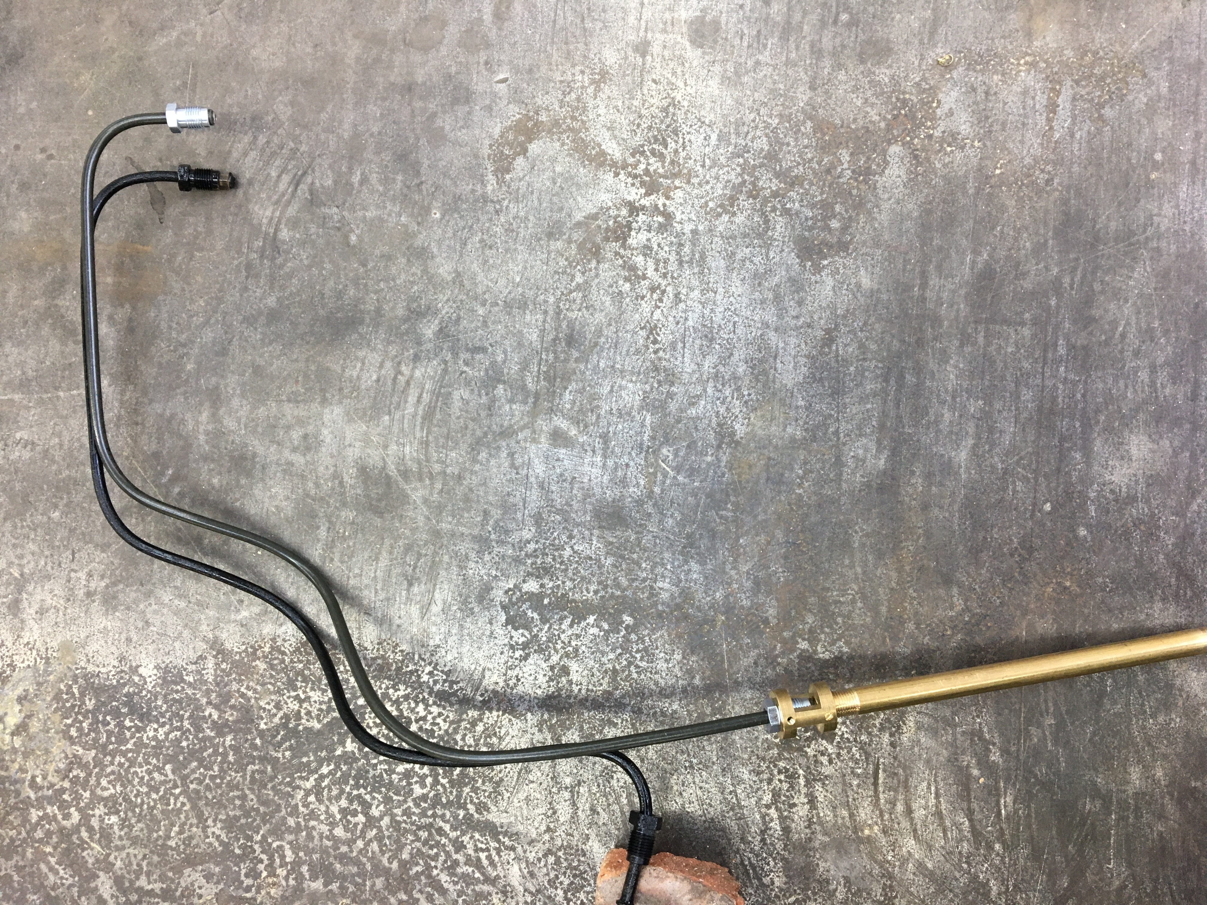

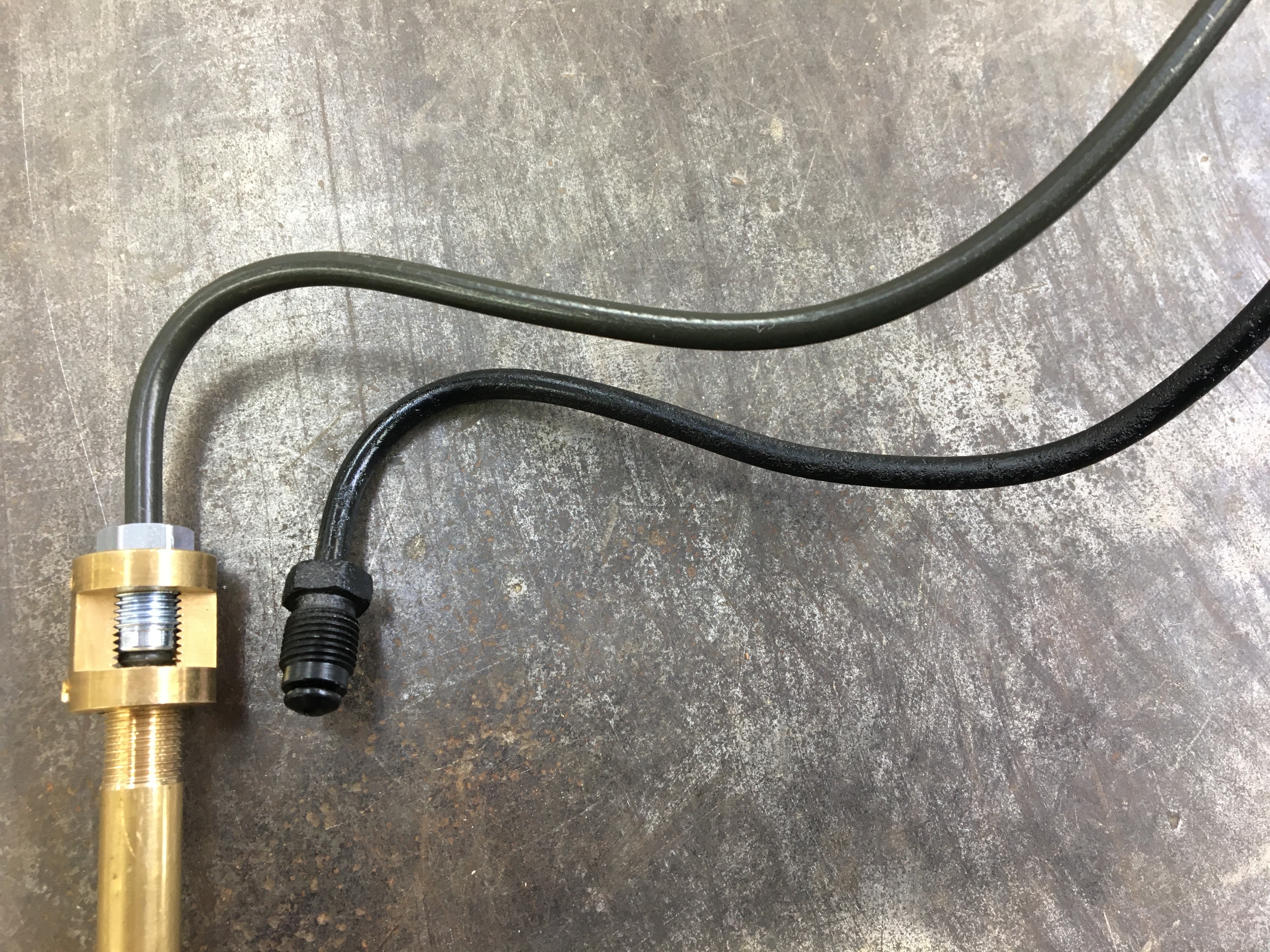

Ce midi, atelier durite de frein.
Ça fait un moment que j’ai ces durites en projets.
J’ai reçut il y a peu les embouts, donc je peux m’y consacrer pleinement. :mrgreen:

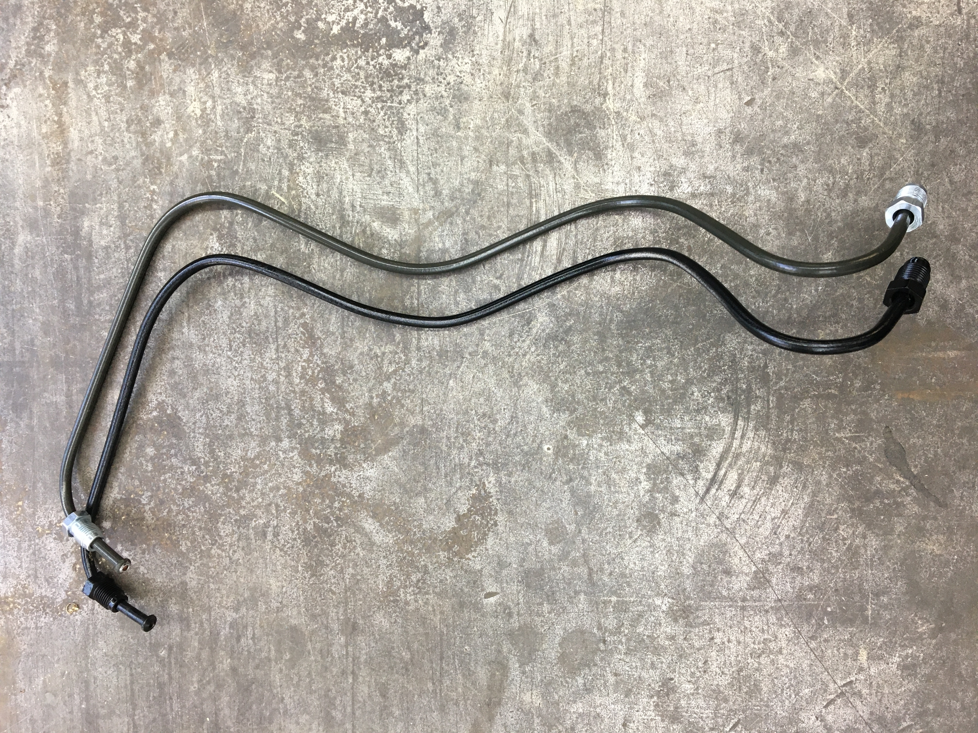

Cintrage des deux durites au modèle.
Voilà pour les deux durites du train Ar.
Reste à trouver des modèles pour faire celles du train Av. :lol:
Messages : 5146
Has thanked : 595 times
Been thanked : 601 times
Propre :ok:

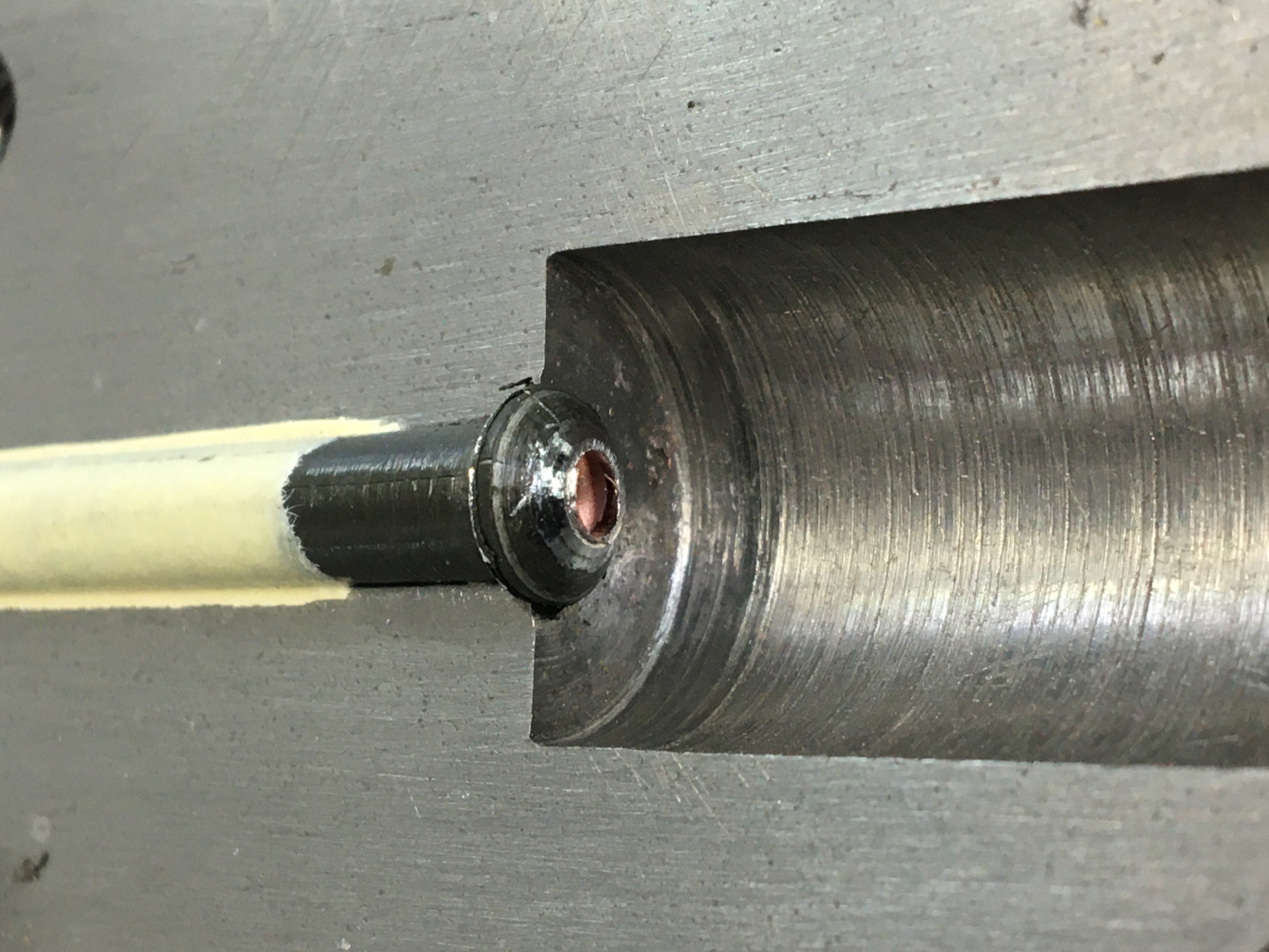

Bien l’outil pour maintenir la conduite, le mien a tendance à la marquer avec ses griffes
Messages : 5806
Has thanked : 663 times
Been thanked : 1013 times
Pierro19 a écrit : 28 févr. 2021, 12:48 Bien l’outil pour maintenir la conduite, le mien a tendance à la marquer avec ses griffes
Je la protège au scotch de peintre. C’est assez efficace. :ok:

Il est vrai que je préfère voir une belle courbe plutôt qu’une durite toute ondulée parce que le gars ne sais pas bien dresser le tube avant cintrage. :mrgreen:
La c’était un petit essais sur les deux ar.

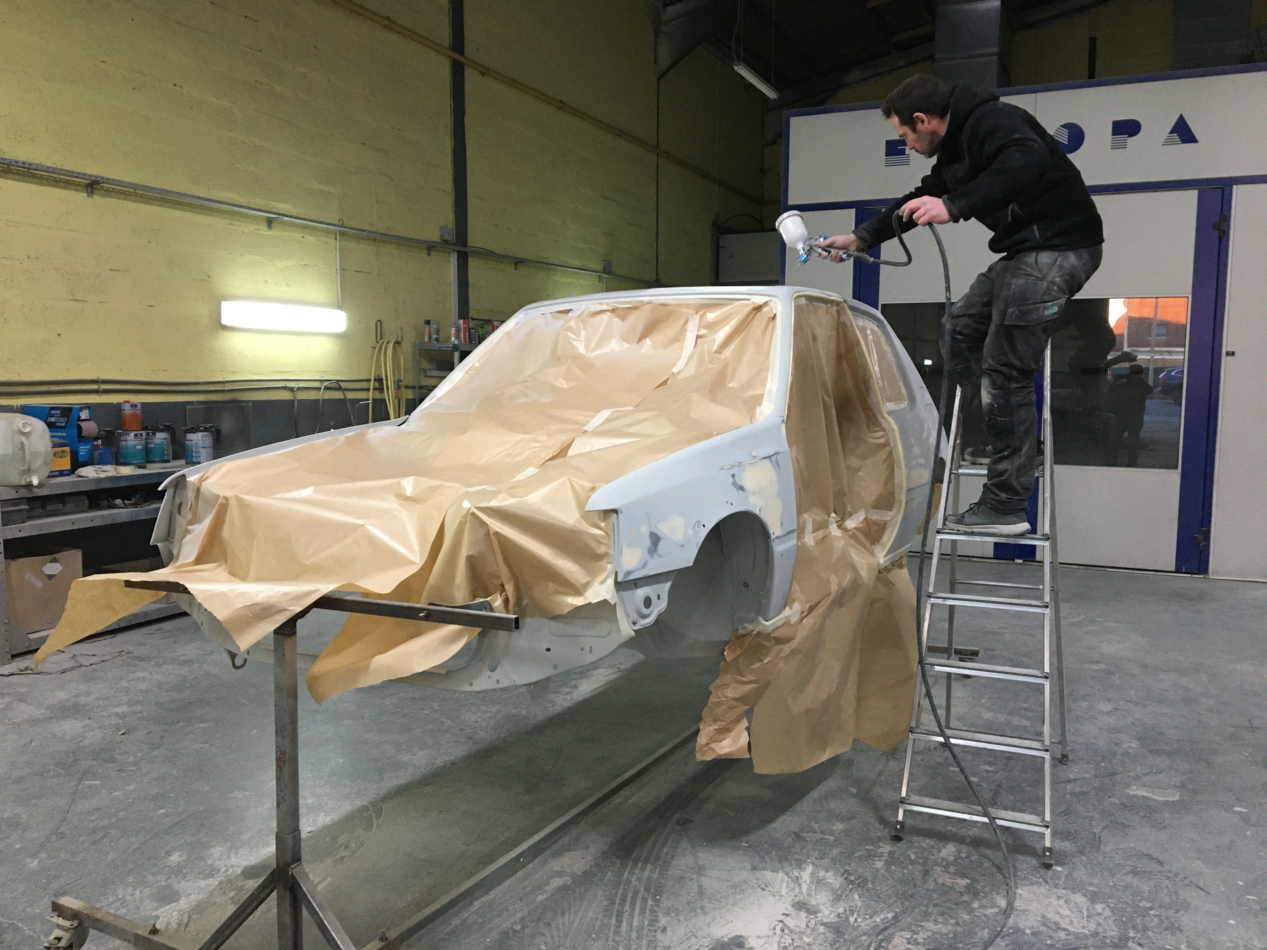

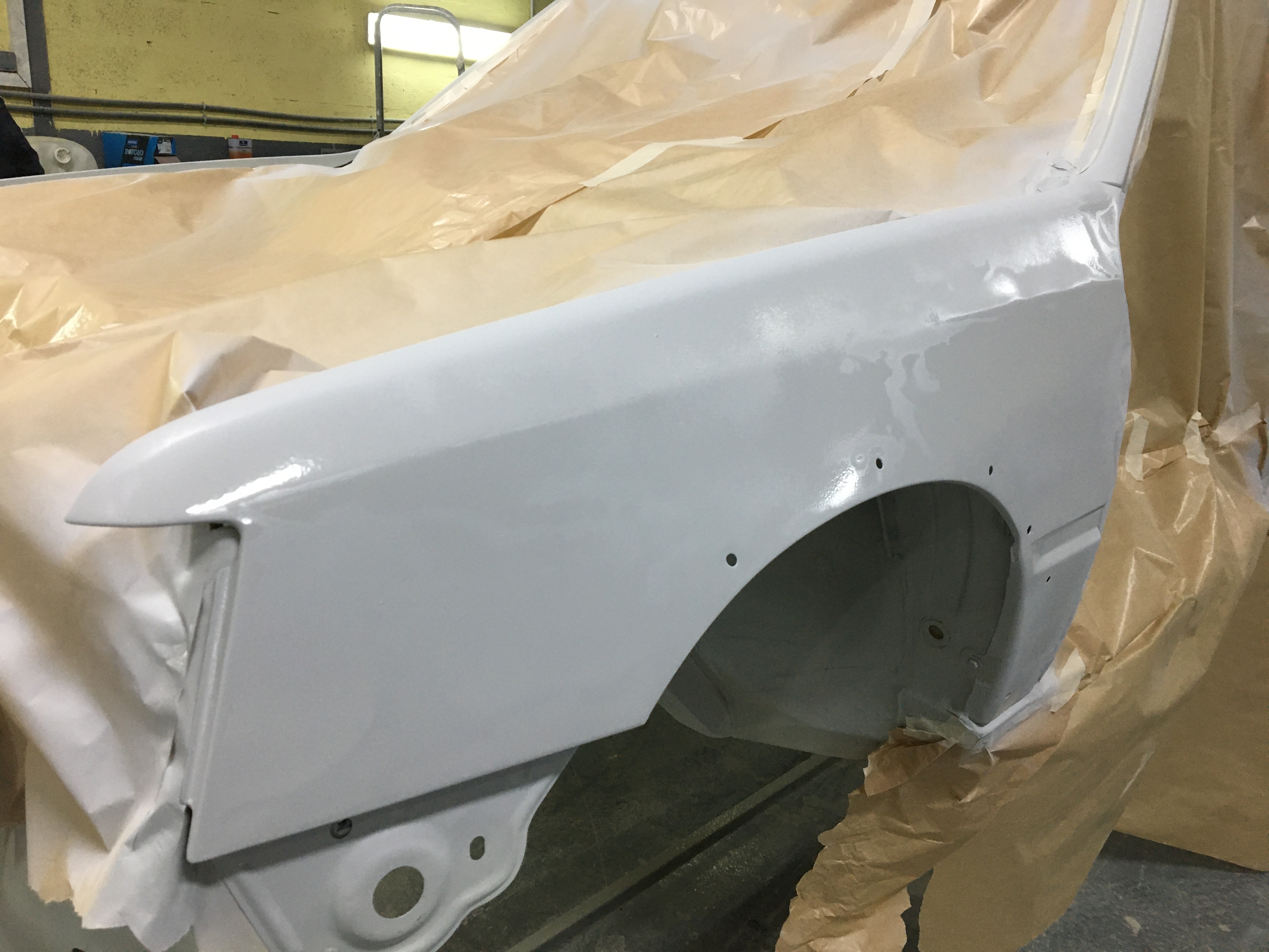

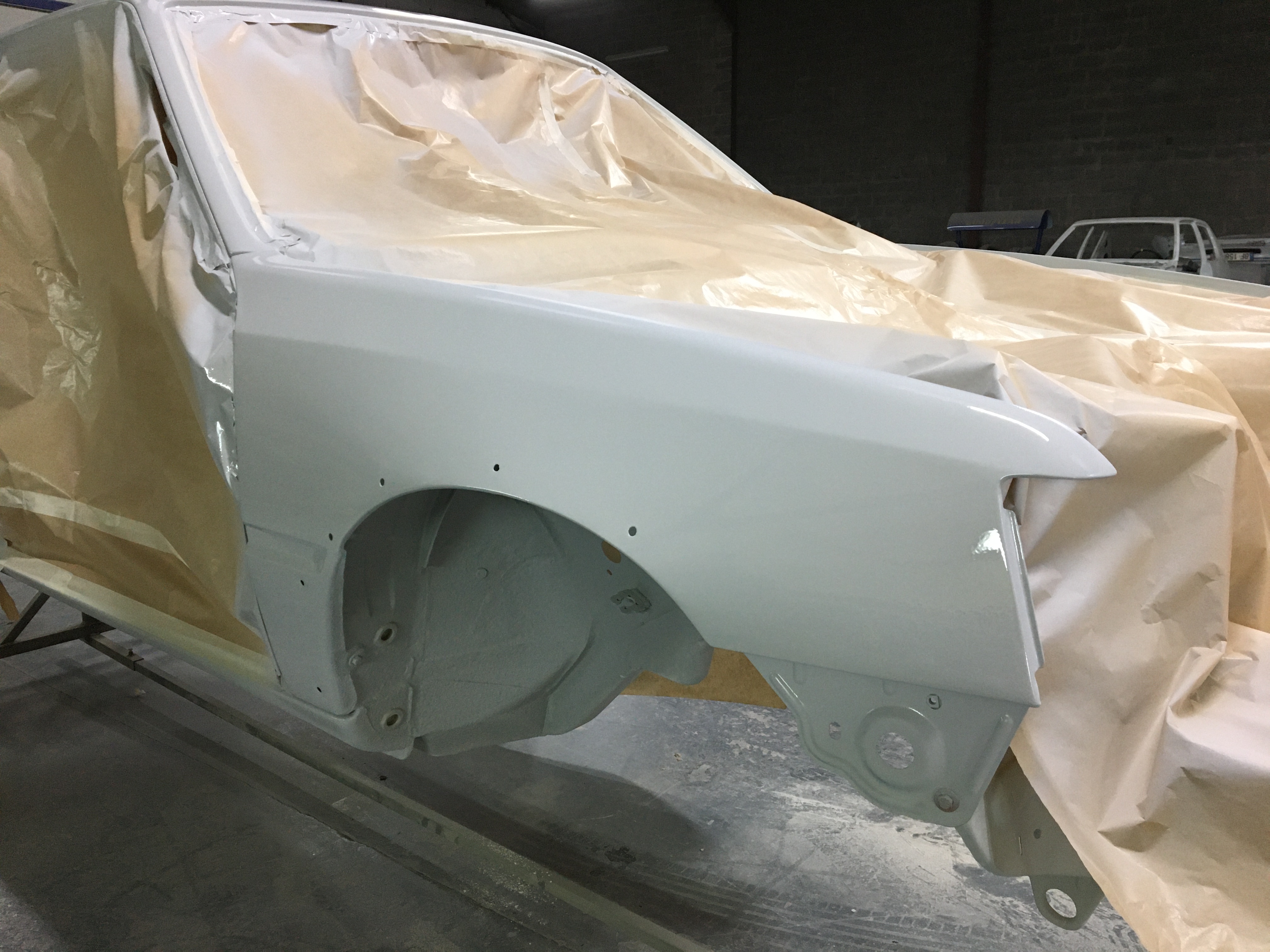

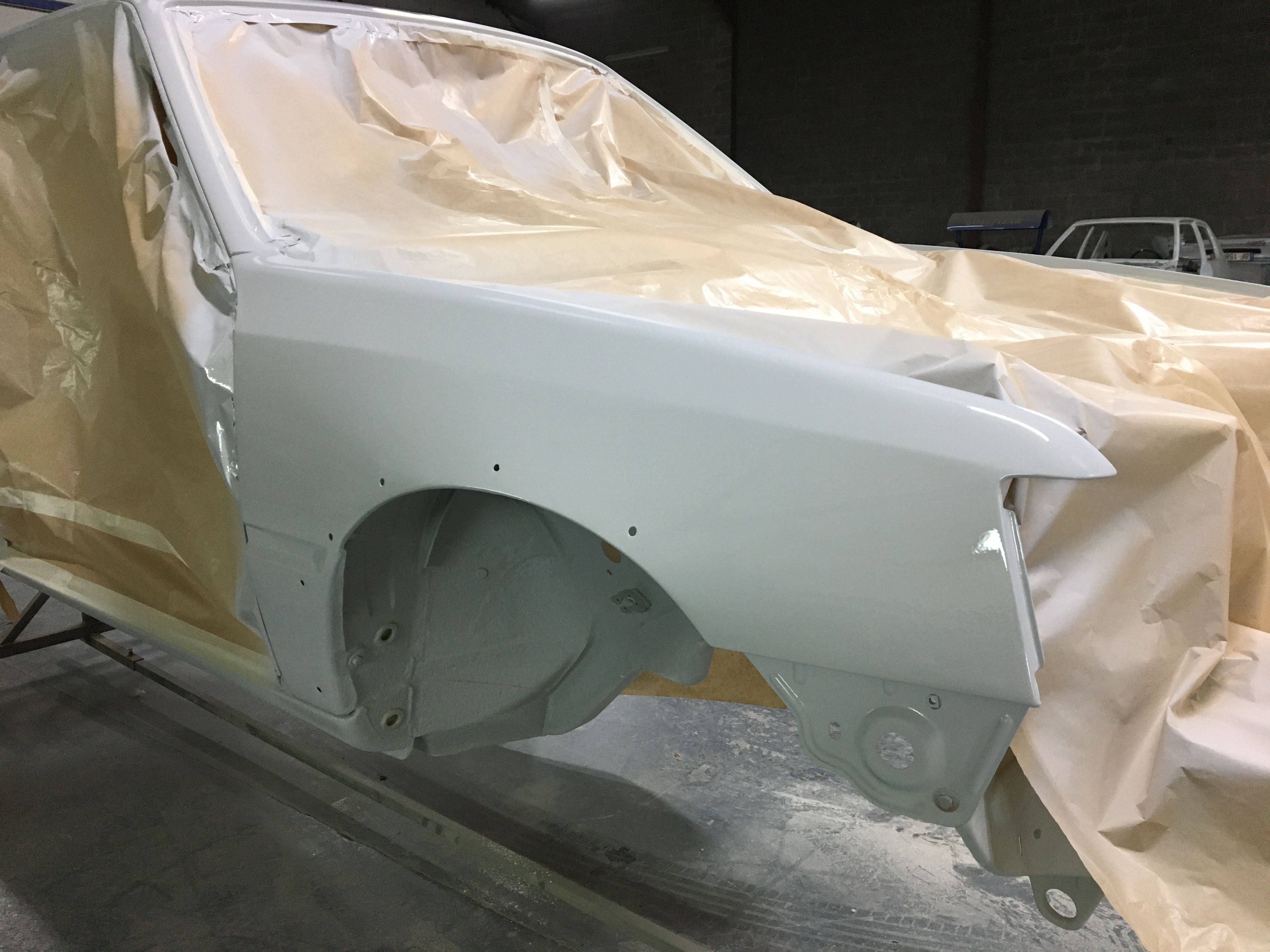

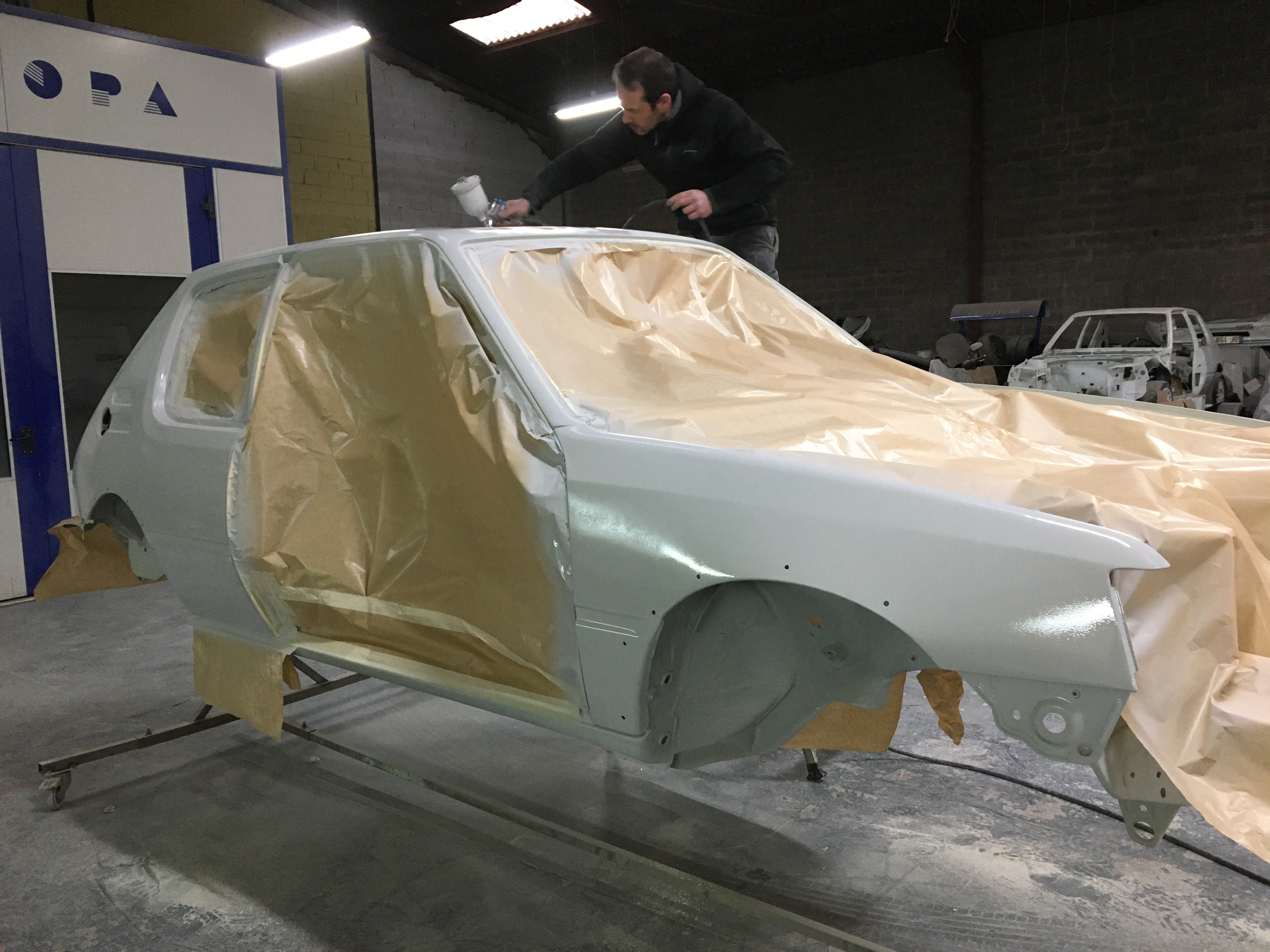

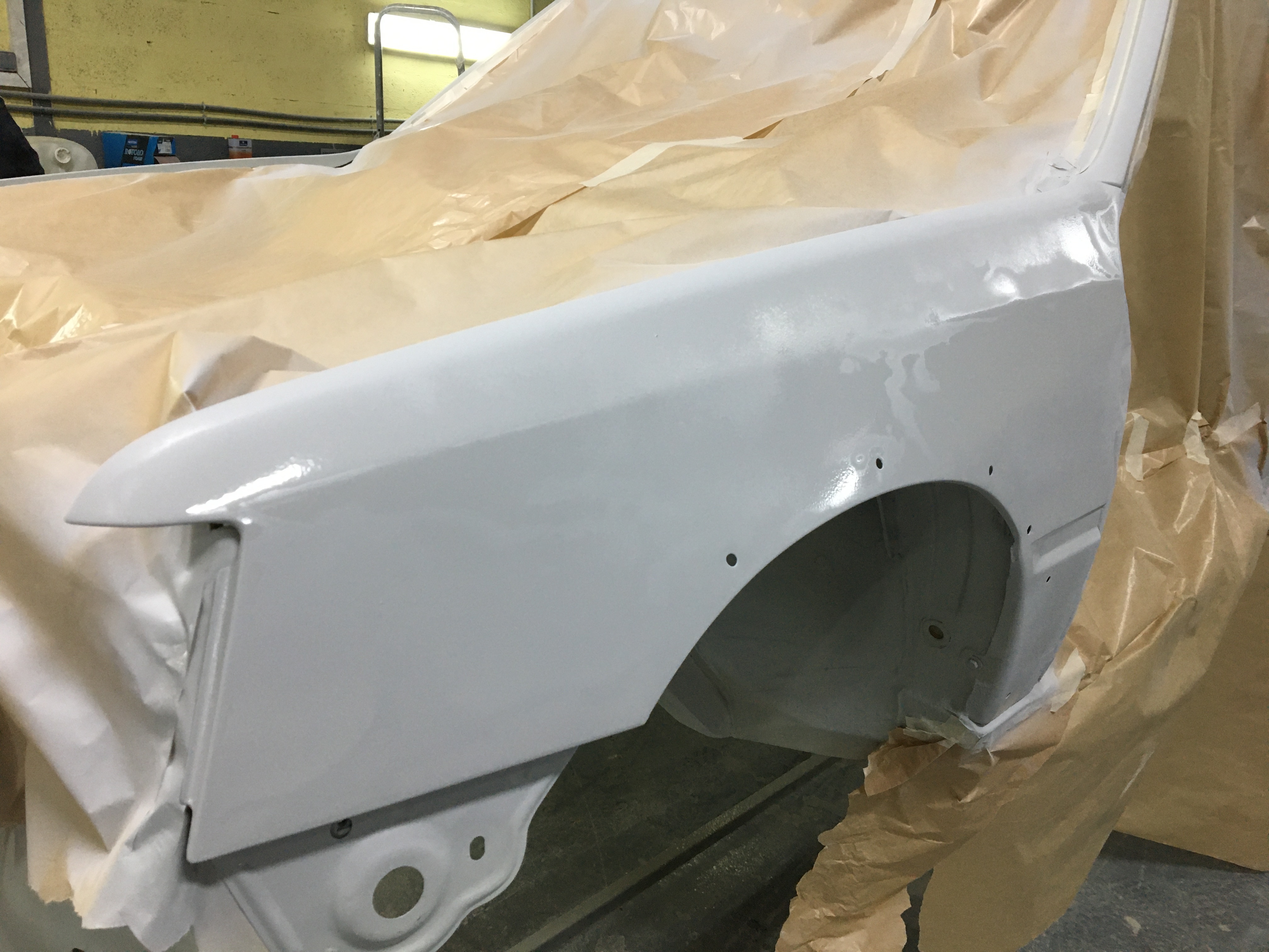

Petit passage chez le carrossier hier.
Il a enfin repris les p’tits défauts que je n’avais pas gommé.
J’espère que d’ici la fin du mois elle sera sortie et que je pourrais passer au remontage.

Elle revient vraiment de loin celle ci elle va être magnifique

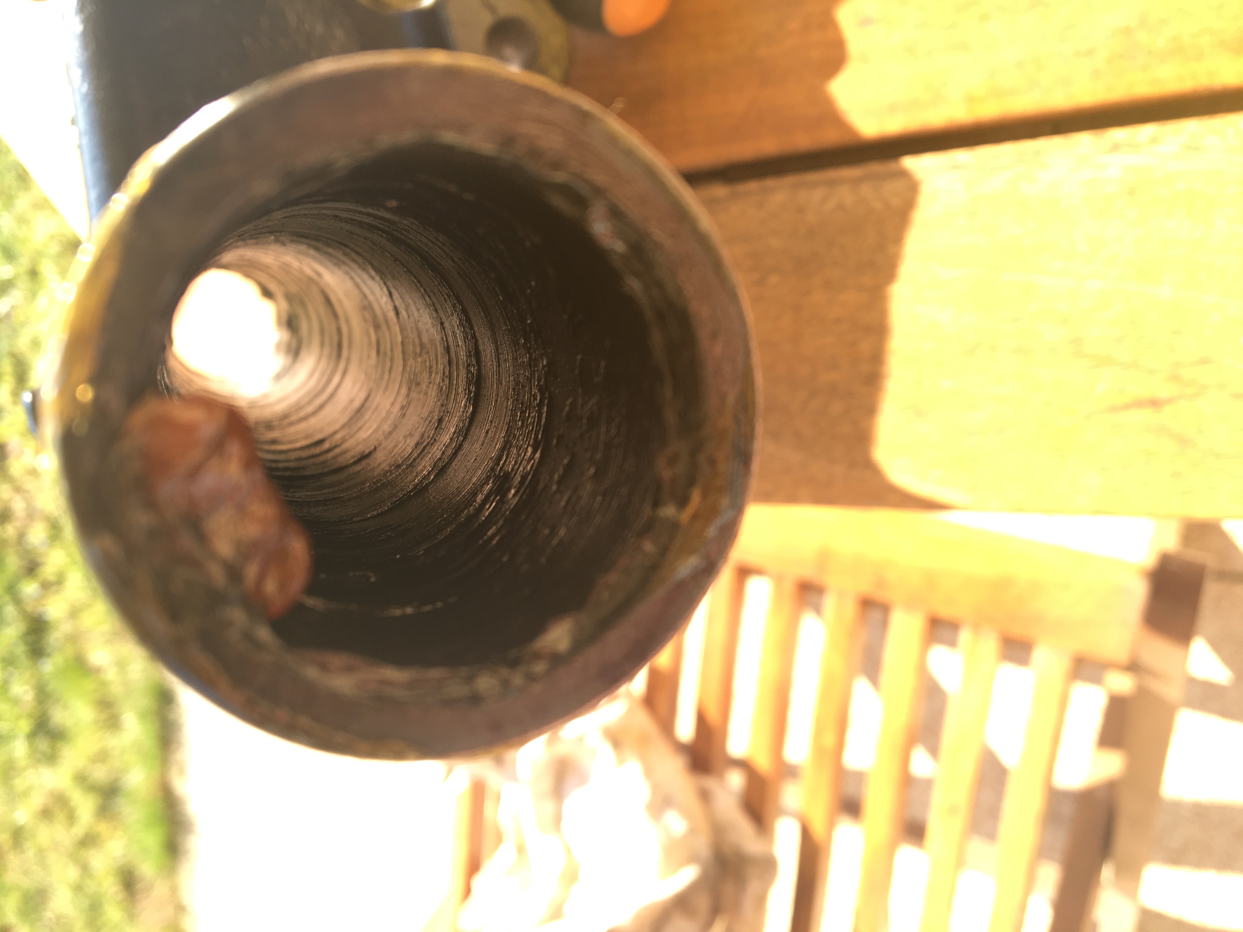

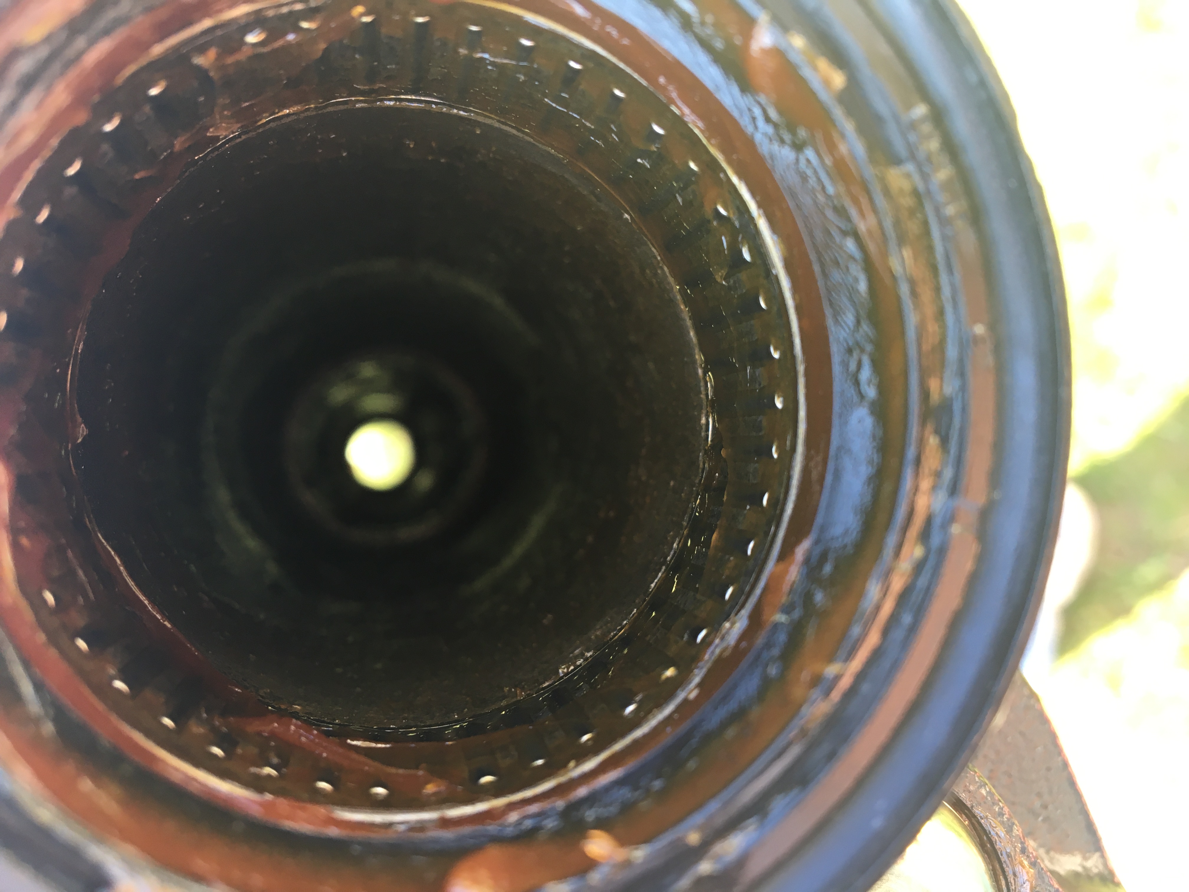

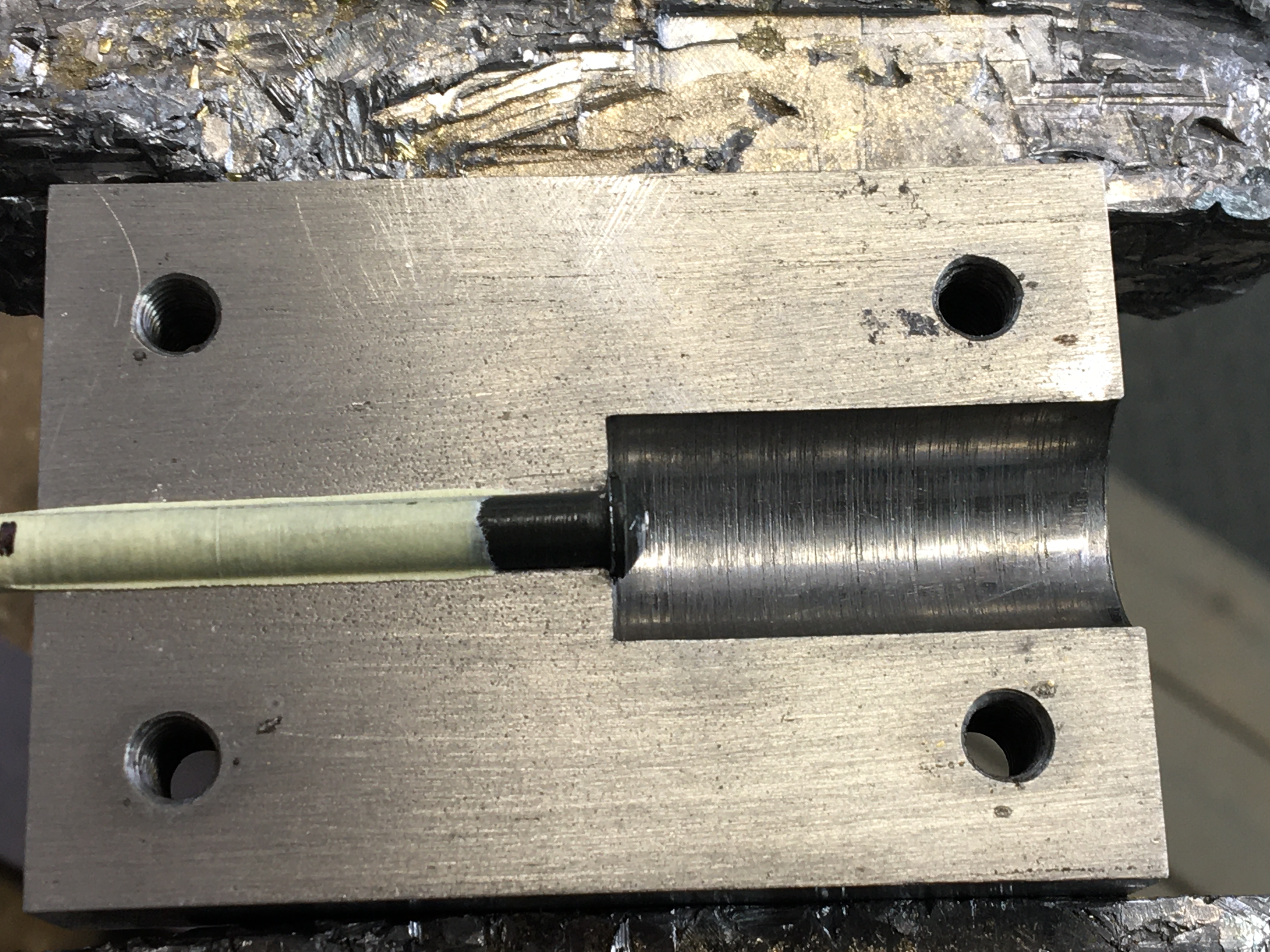

J’ai rentré les 4 cages à aiguilles gentiment à la presse.
Et ensuite j’ai beurré de graisse tout l’intérieur de la poutre. Impossible qu’elle rouille maintenant. :mrgreen:
Tout est graissé exagérément. Mieux vaut trop que pas assez.
Les axes sont graissés intérieur et extérieur.
Un peu de gras sur la visserie.
