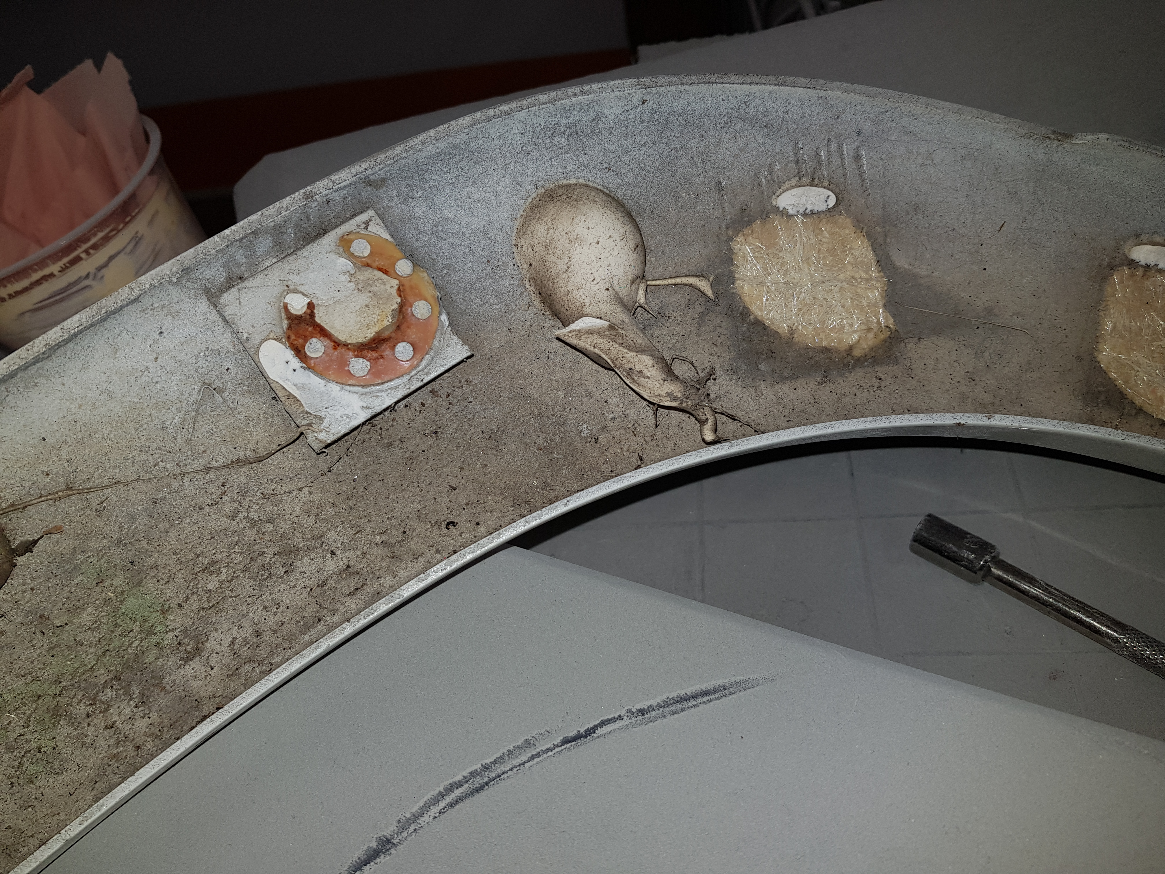

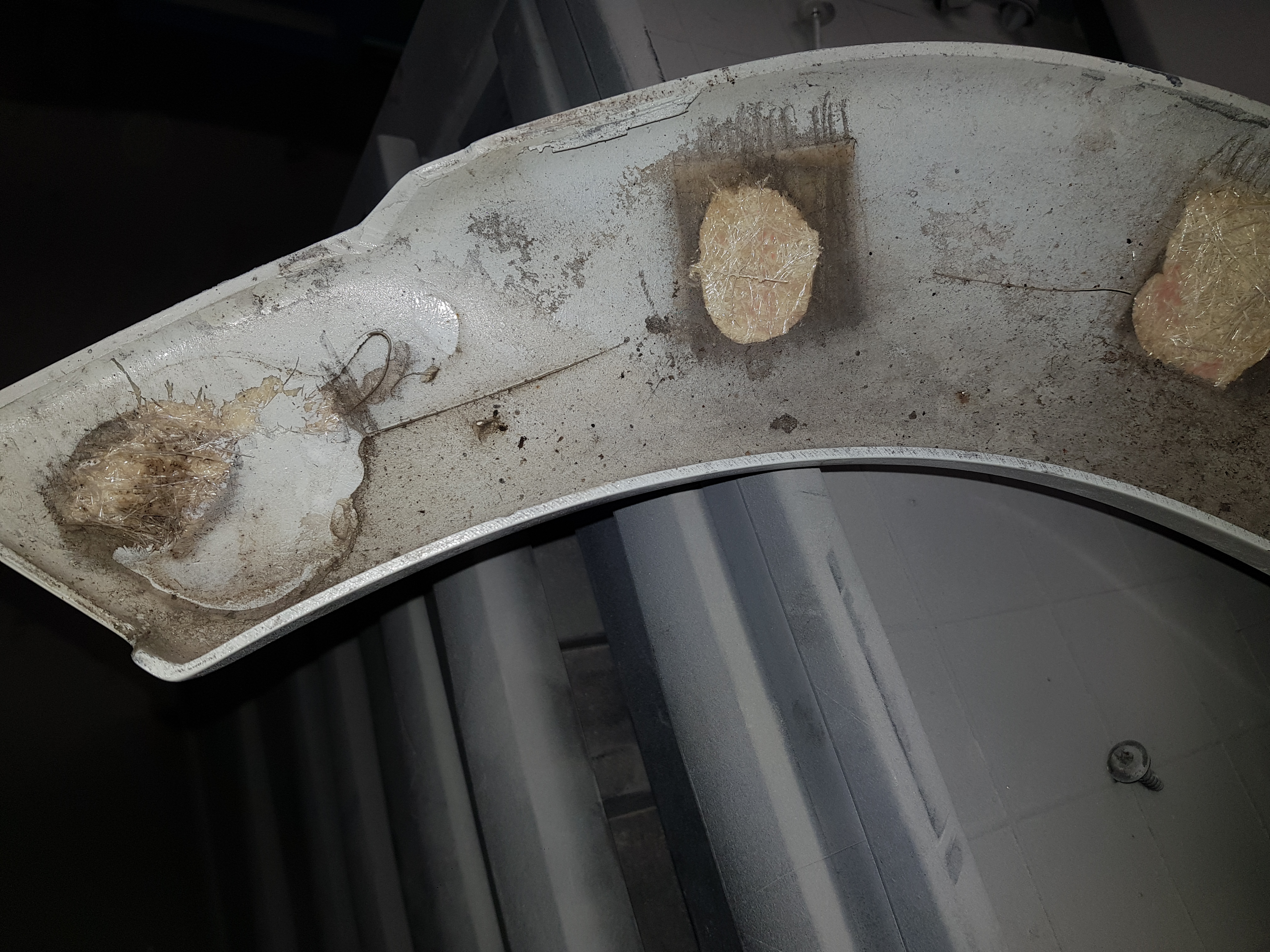

Alors voilà des photos de l'extension.
Ca semble alors un montage d'origine sauf que normalement les cales sont sur l'extension et là en tirant elles sont soient restées collées sur la voiture soit tombées.........
Alors à vos avis :)

Ces extensions ont l'ergot pour épouser la nervure de caisse ?
Ces gros paquets de colle blanche (pas super efficace apparemment), c'est tout ce qui me choque pour l'instant. :mellow:

C’est une origine. Pas de doute. :ok:

Oui c’est une origine et ça se démonte pas en tirant dessus !!!! :mrgreen:

Une origine normalement tu as un petit tampon sur le bas de l'extension avec la date de fabrication,
Photo du tampon plus très visible mais enfin il y a une date.

J'ai regardé et il y a bien le décrochement sur l'extension pour aller dans la nervure de la caisse.
Il y a bien quelque chose d'écrit du genre 205 Rallye ARG mais je ne suis pas sur.......
Aprés c'est mon carrossier qui a démonté l'extension. Et comment faire à part tirer dessus quand elle est collée comme çà?

Tkt c’est pas un drame elle est encore entière !!
Oui il y a la position de l’extension et la date de fab. ;) :ok:

fandulion88 a écrit : 16 févr. 2021, 18:22 Hello.
Dans le passage de roue il y a des agrafes ;)
Les morceaux qui sont rester sur la caisse ne sont pas coller à la caisse (enfin normalement) il y a un téton qui passe à travers l’aile et bloqué derrière avec une rondelle clips.

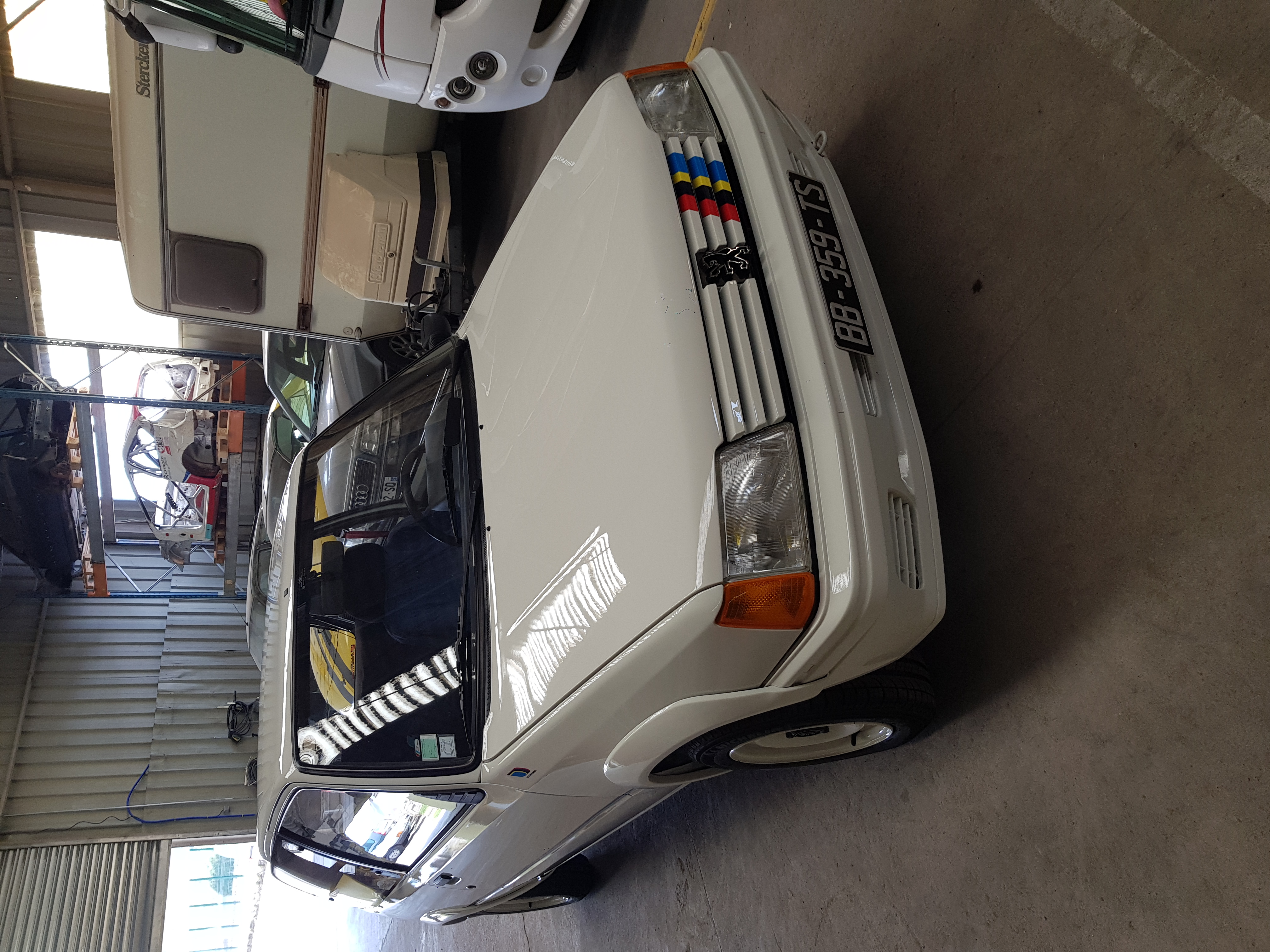

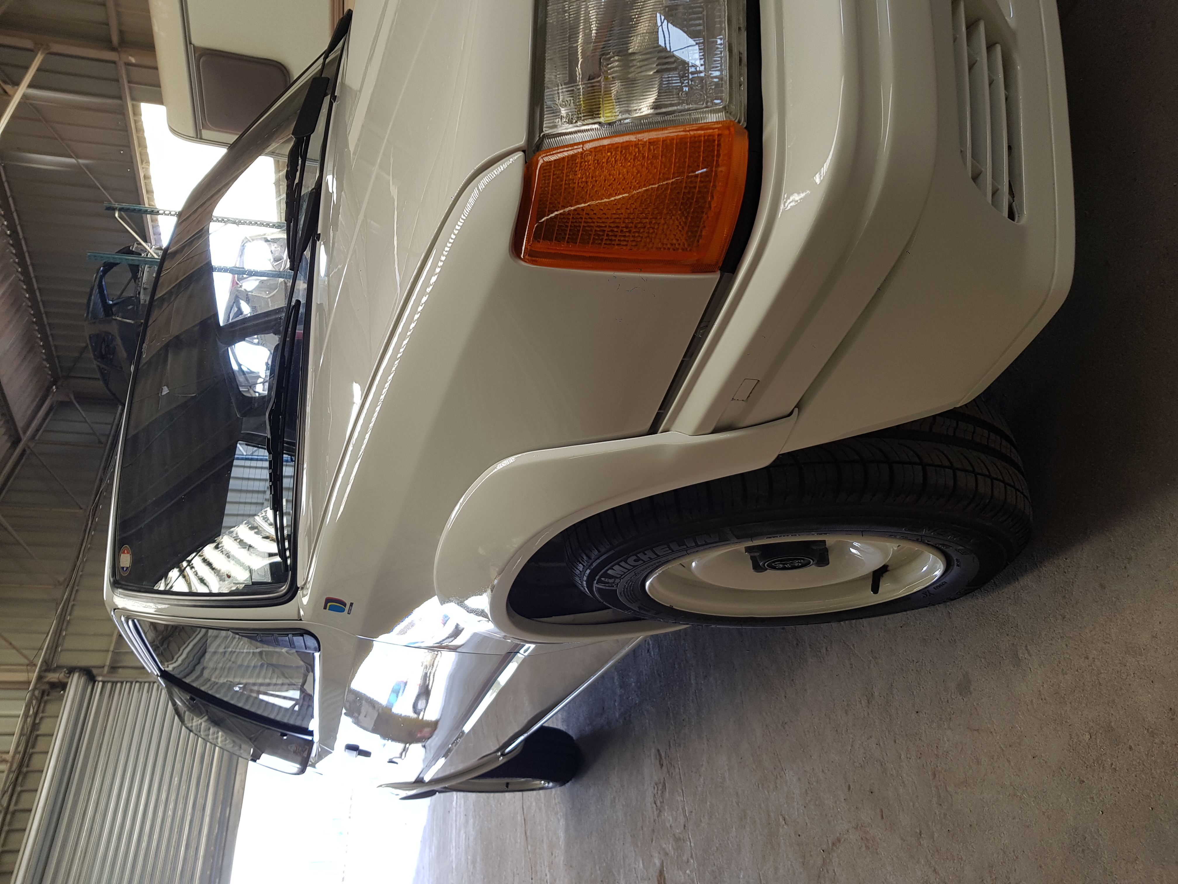

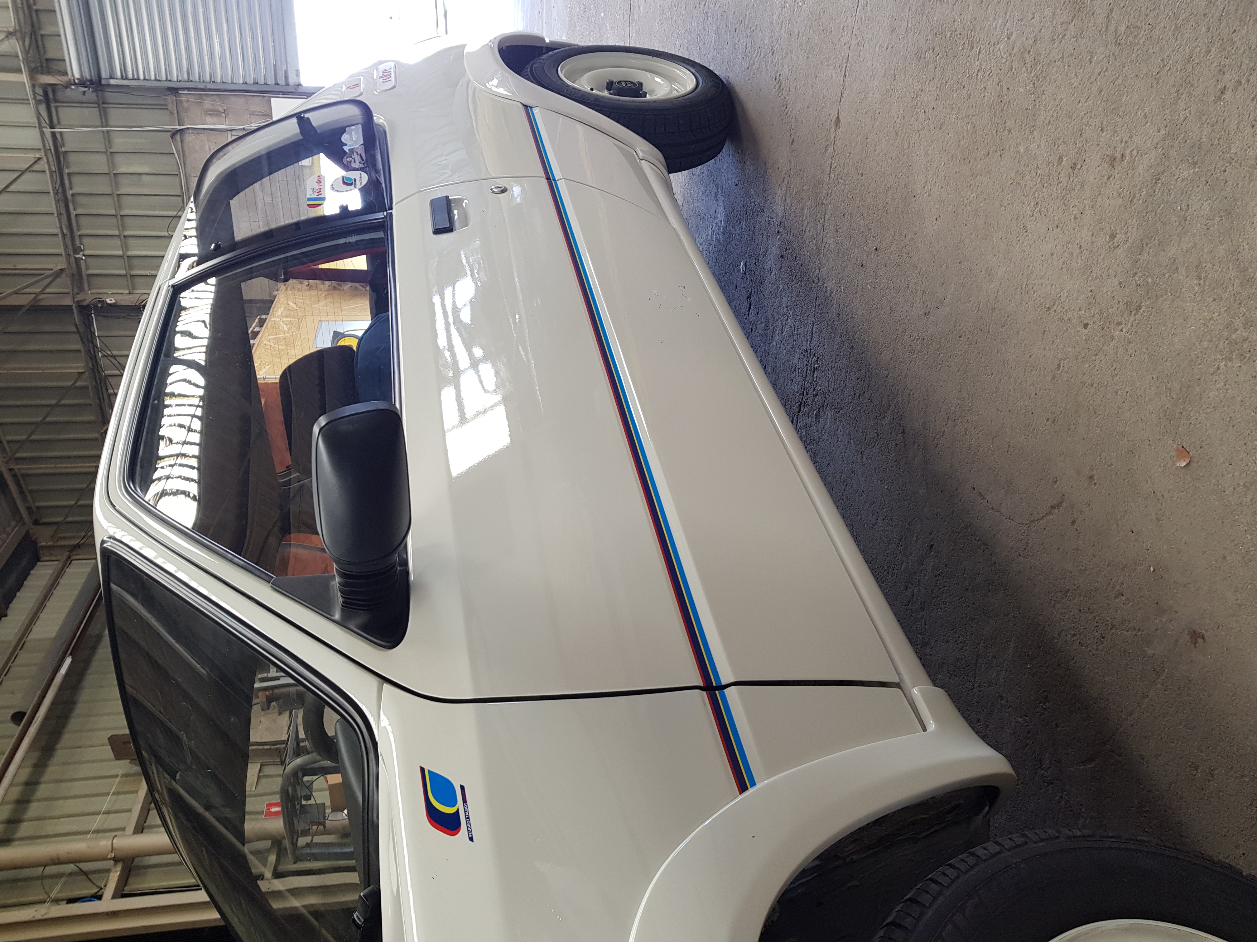

Hello; Bon un peu des nouvelles.
Elle est sortie de chez le carrossier;
Donc la petite fente sur le bas de caisse ARG a été reprise et peinture du panneaux avec l'extension ARG le capot moteur et le pavillon....
Voilà elle est toute belle maintenant...........

Ah oui, vraiment toute belle :ok:

Belle remise en forme. :ok:
4 clignotants neufs, y a pas dire, c’est la classe !! <oo>

Elle est toute belle comme ça :ok:

Pas mieux que les copains, elle est très belle maintenant !!
Superbe même !! <oo>
