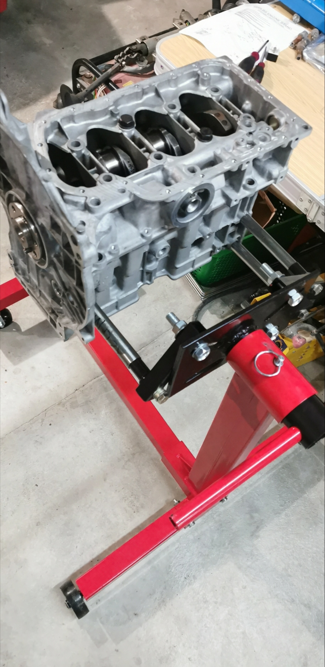

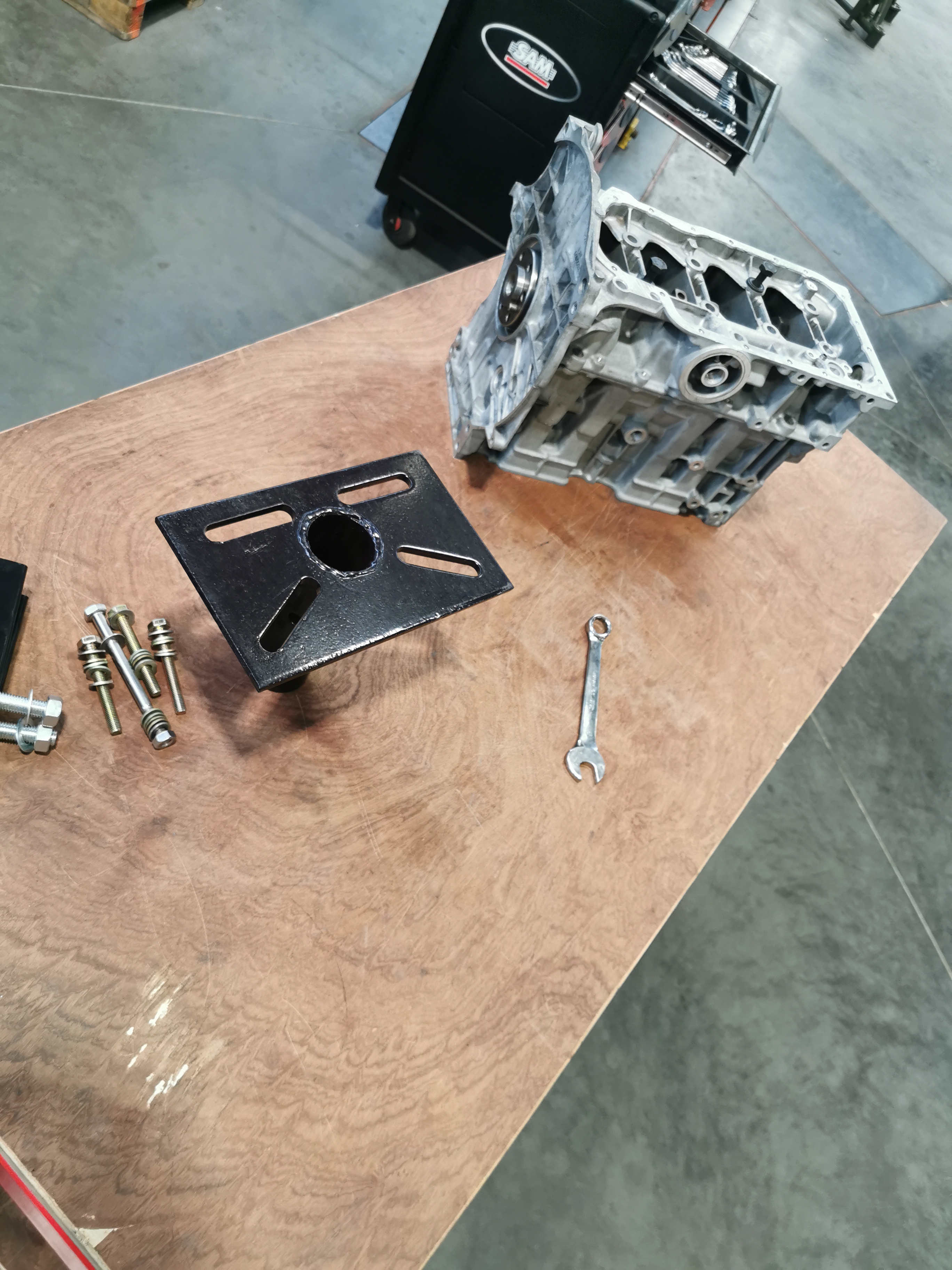

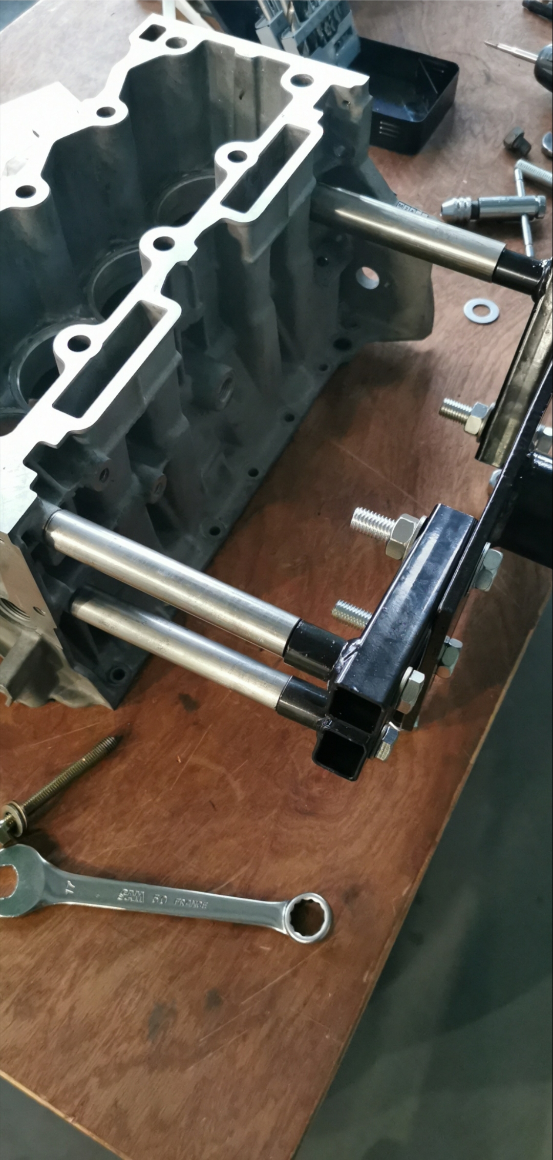

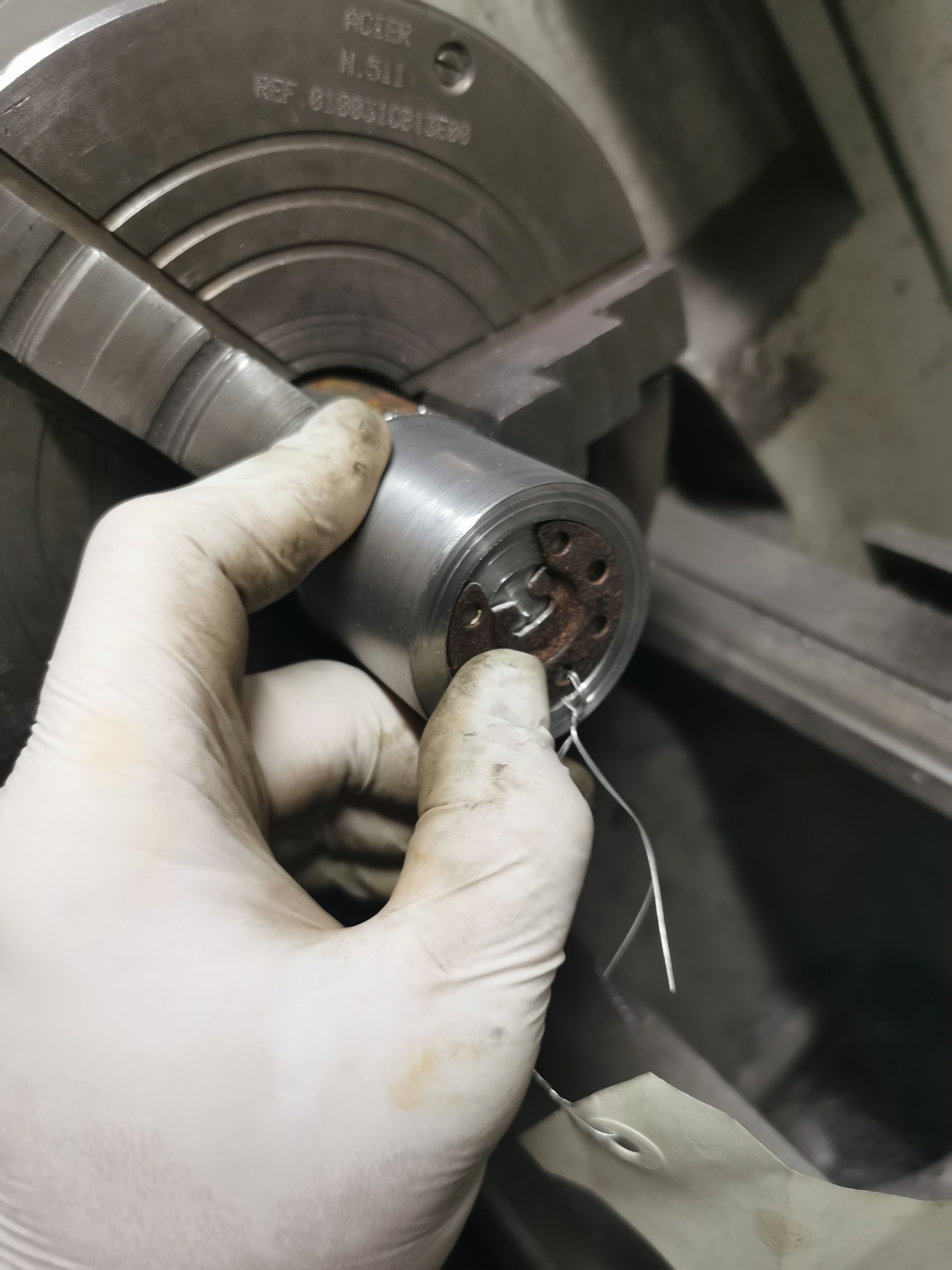

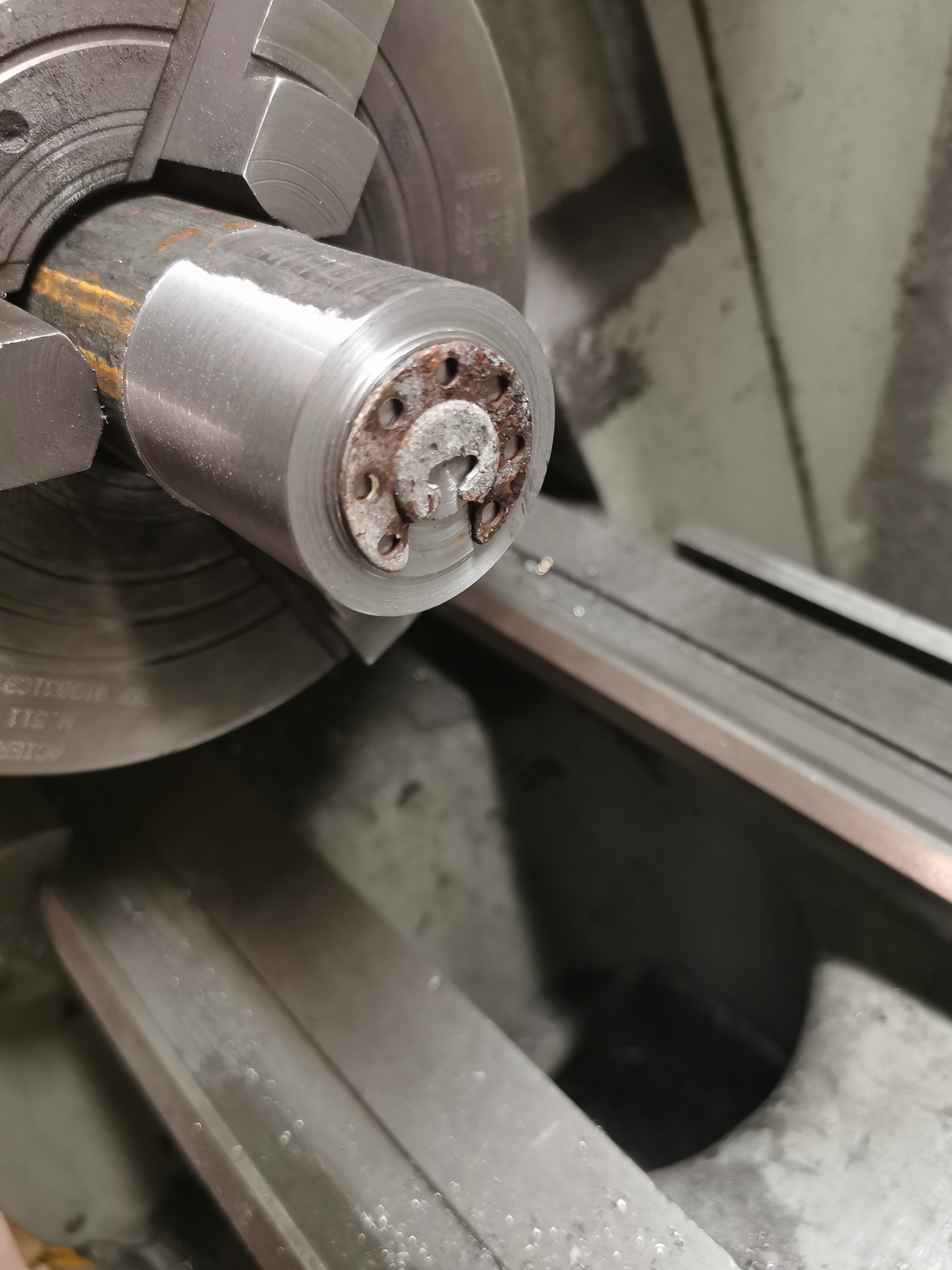

Bon cette j'ai fait quelques bricoles en usinage,
Histoires de refaire des cavalier d'extension en inox :rolleyes: plus de problèmes de rouille de traitement bichromatage à faire.
et j'ai refait mon support moteur pour continuer la remise a neuf du moteur.

Très bonne idée le moteur positionné de cette façon sur ton support :ok:

balouba a écrit : 23 janv. 2021, 08:02 Parfait..... comme d'habitude.... :D
Merci tonton :blush: j'espère que les cavaliers vont le faire ;)

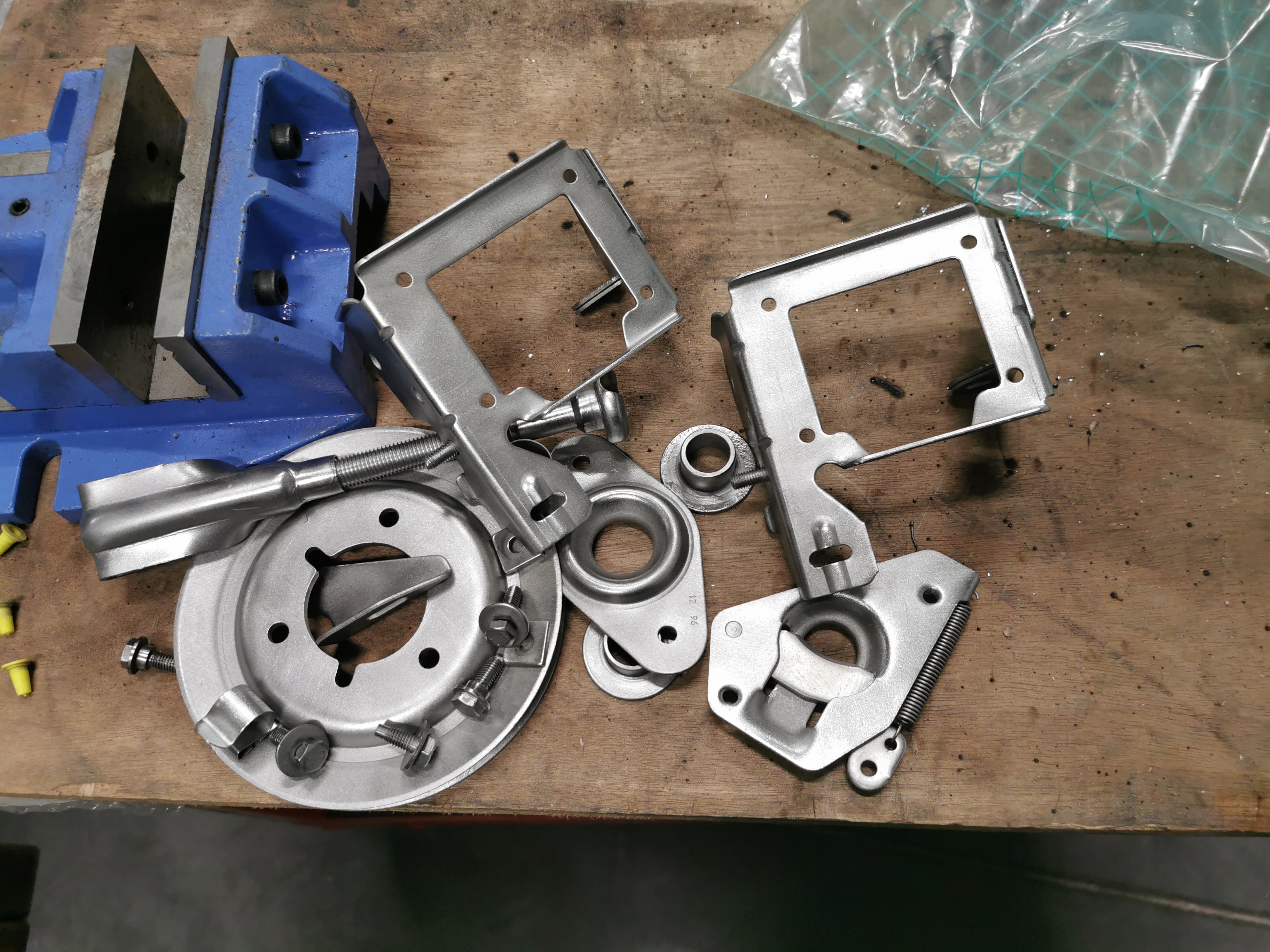

Préparation pour la bichro...

marco pts a écrit : 23 janv. 2021, 23:48 Préparation pour la bichro...
Un coup bombe de peinture et c'est bon :mrgreen: :jesors:

Tiens Marco, te sachant perfectionniste et en regardant tes photos, je suis sur que tu t'es creusé la tête pour savoir comment tu vas remplacer ces fichus joints logés juste sous les papillons des couvercles de cuves :o

bob_063 a écrit : 24 janv. 2021, 20:55 Tiens Marco, te sachant perfectionniste et en regardant tes photos, je suis sur que tu t'es creusé la tête pour savoir comment tu vas remplacer ces fichus joints logés juste sous les papillons des couvercles de cuves :o
Là, tu t’avances !!! :p
Il semble qu’ils vont partir au bichro tout montés !!
Donc pas de changement de joint à première vue. Cela dit le bichro ne les détériore pas.
Le traitement ne détériore pas les joints existants donc pas de problème pour la bichro.

Oui je sais....
Mais te connaissant, j'étais persuadé que tu avais réfléchis à une solution pour la depose des papillons

bob_063 a écrit : 25 janv. 2021, 05:04 Oui je sais....
J'ai déposé les miens assez facilement: un coup de chasse goupille après avoir retourné le couvercle et ils sortent facilement et un coup de marteau pour le remontage :ok:
