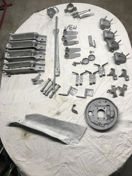

top si ça s'est bien passé et que les essais sont concluants
Maintenant faudra réitérer l'essai sur la poutre et les fonderies du train final
J'ai fini le sablage, je passerai un coup de microbilles avant le départ pour la bichro :ok:

bab59 a écrit : 16 janv. 2021, 19:06 top si ça s'est bien passé et que les essais sont concluants
Attention je pare chaleur est en aluminium,pas sur que le bichromatage prenne dessus :unsure:

Si si j'ai déjà fait
