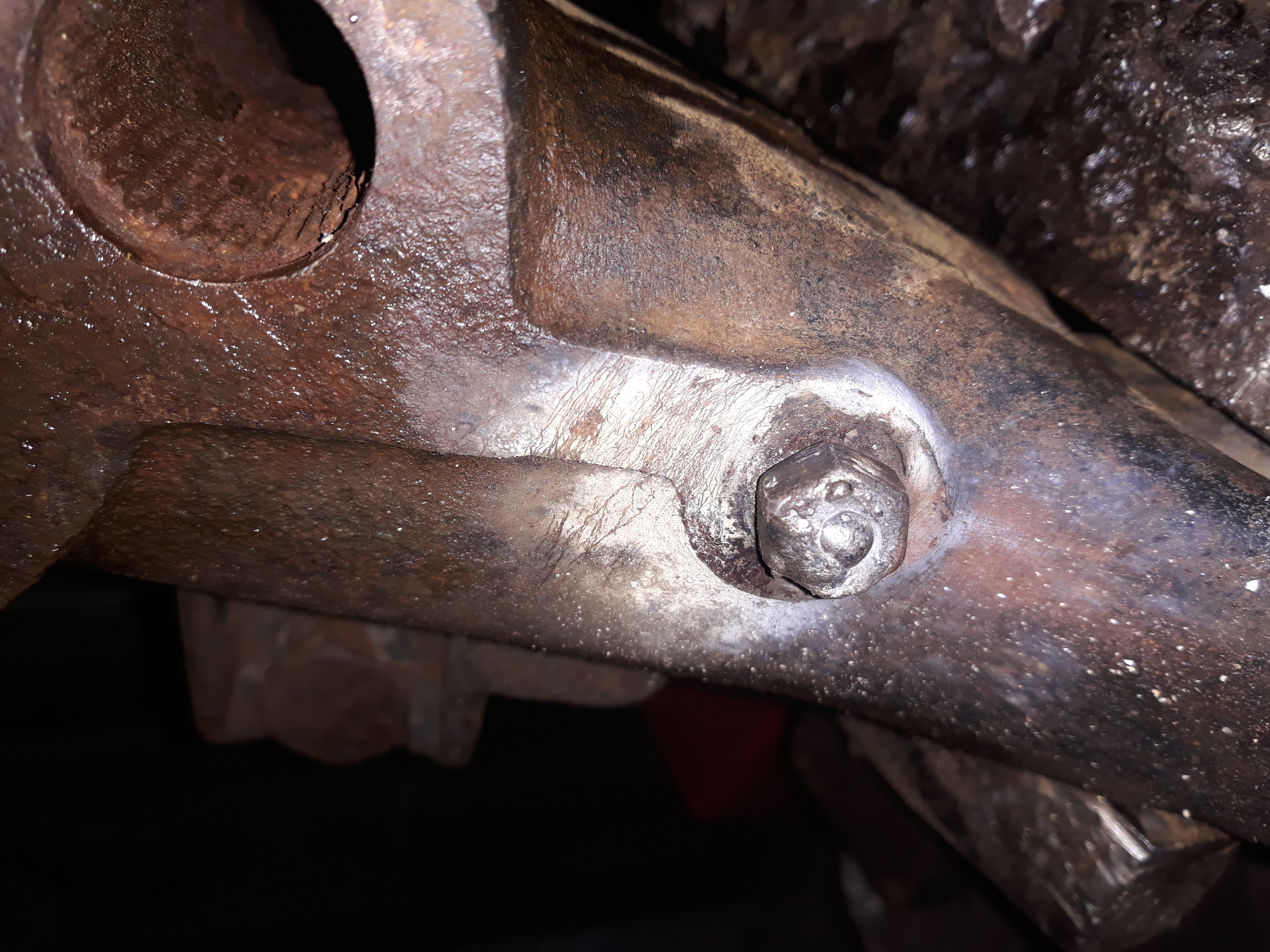

Salut la compagnie, aujourd'hui j ai commencé a préparer les pivots pour le remontage du train avant et j ai commencé a démonter un train arrière que j avais en stock.
Sa n a pas été de la la joie a avoir ses satanées vis des barres de torsion.
Le principal qu elles sont venues quand même, par contre, j ai une vis qui maintient les couteaux qui a cassé 😡 demain je vais essayer de souder un écrou sur la partie qui dépasse on verra bien si elle va venir après

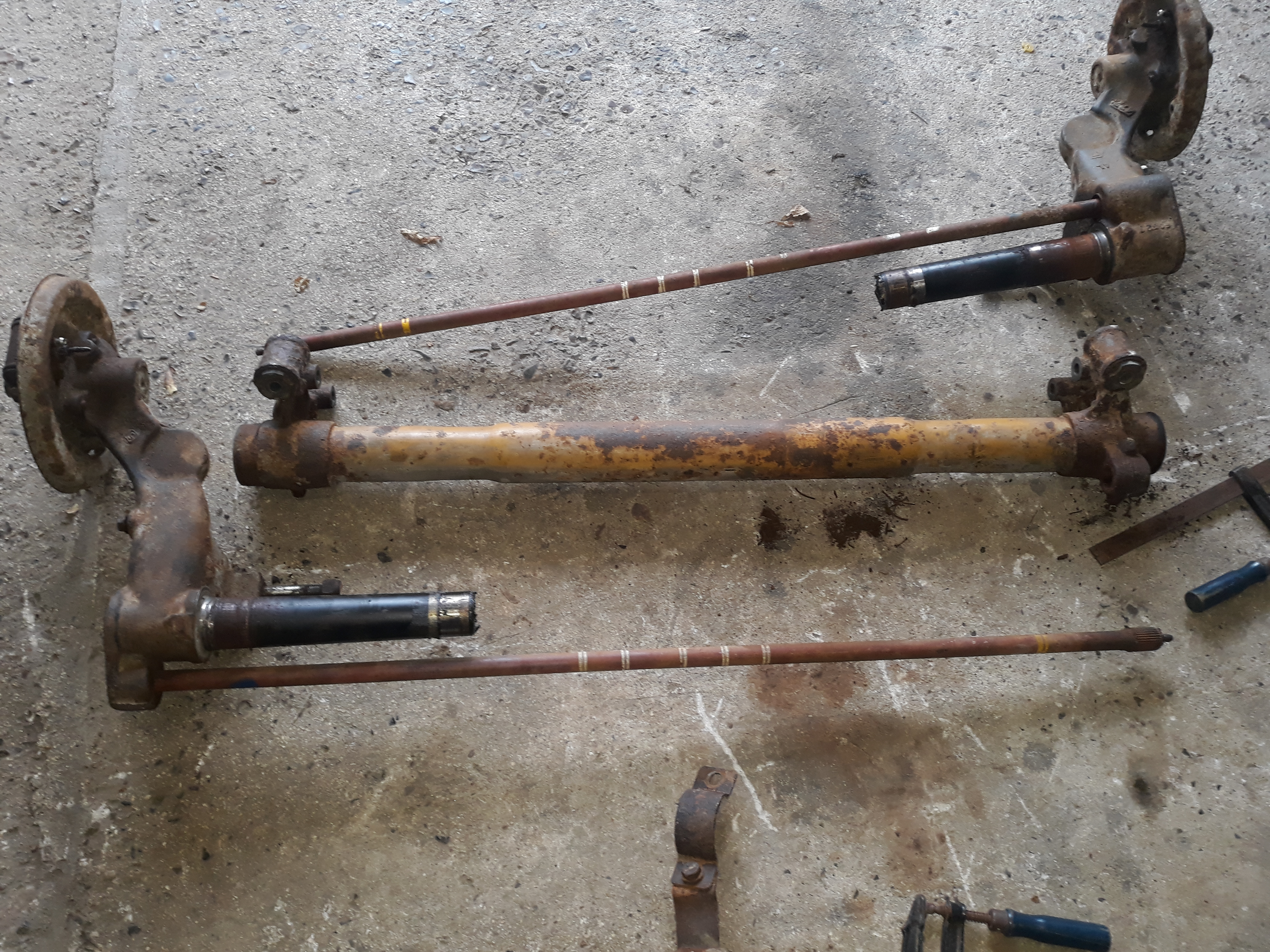

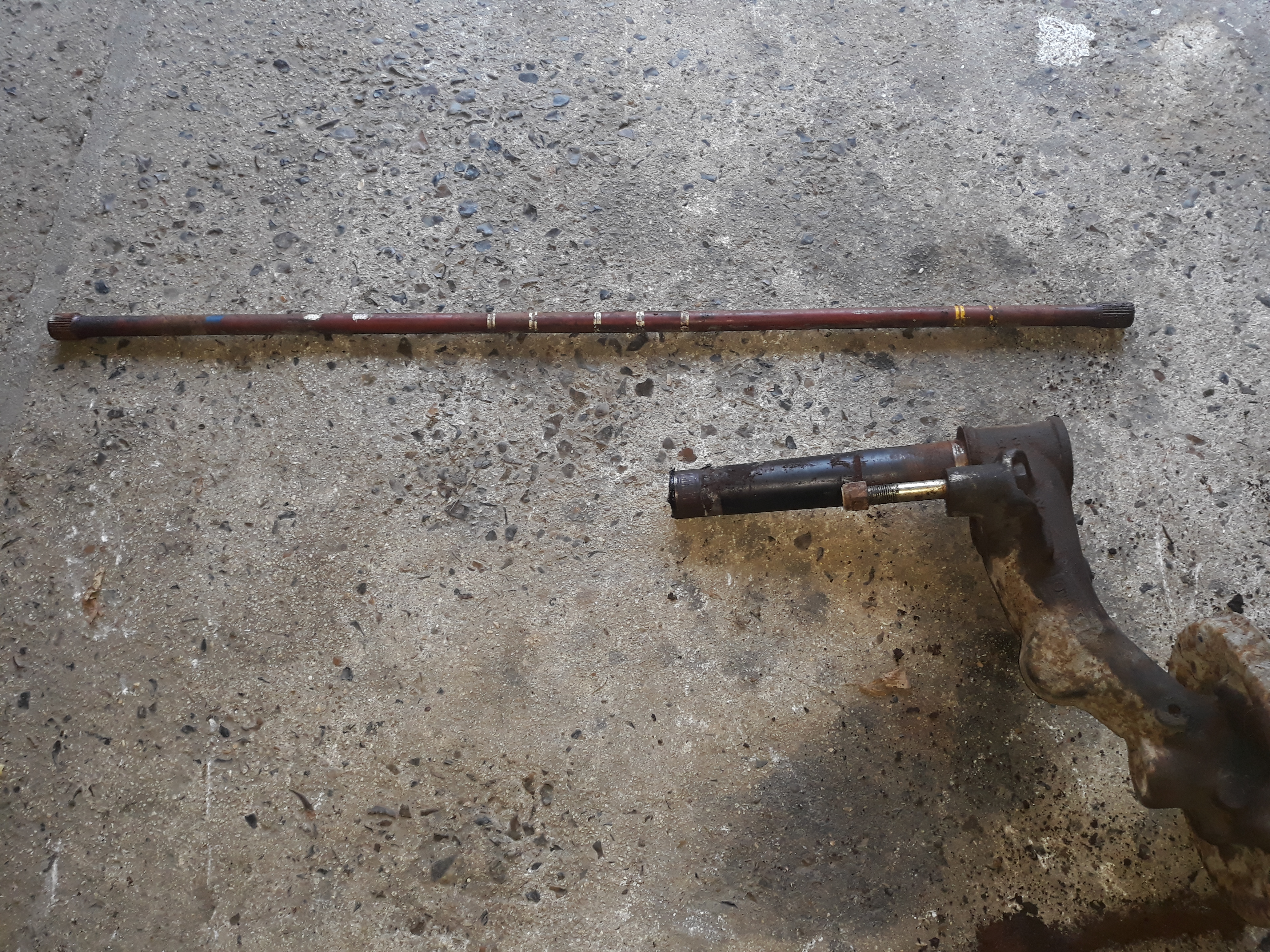

La suite des photos du train arrière
Il me reste plus qu a extraire les barres de torsions qui sont grippés j ai mis plein de degripant on verra demain si elles veulent bien venir les garces 😤

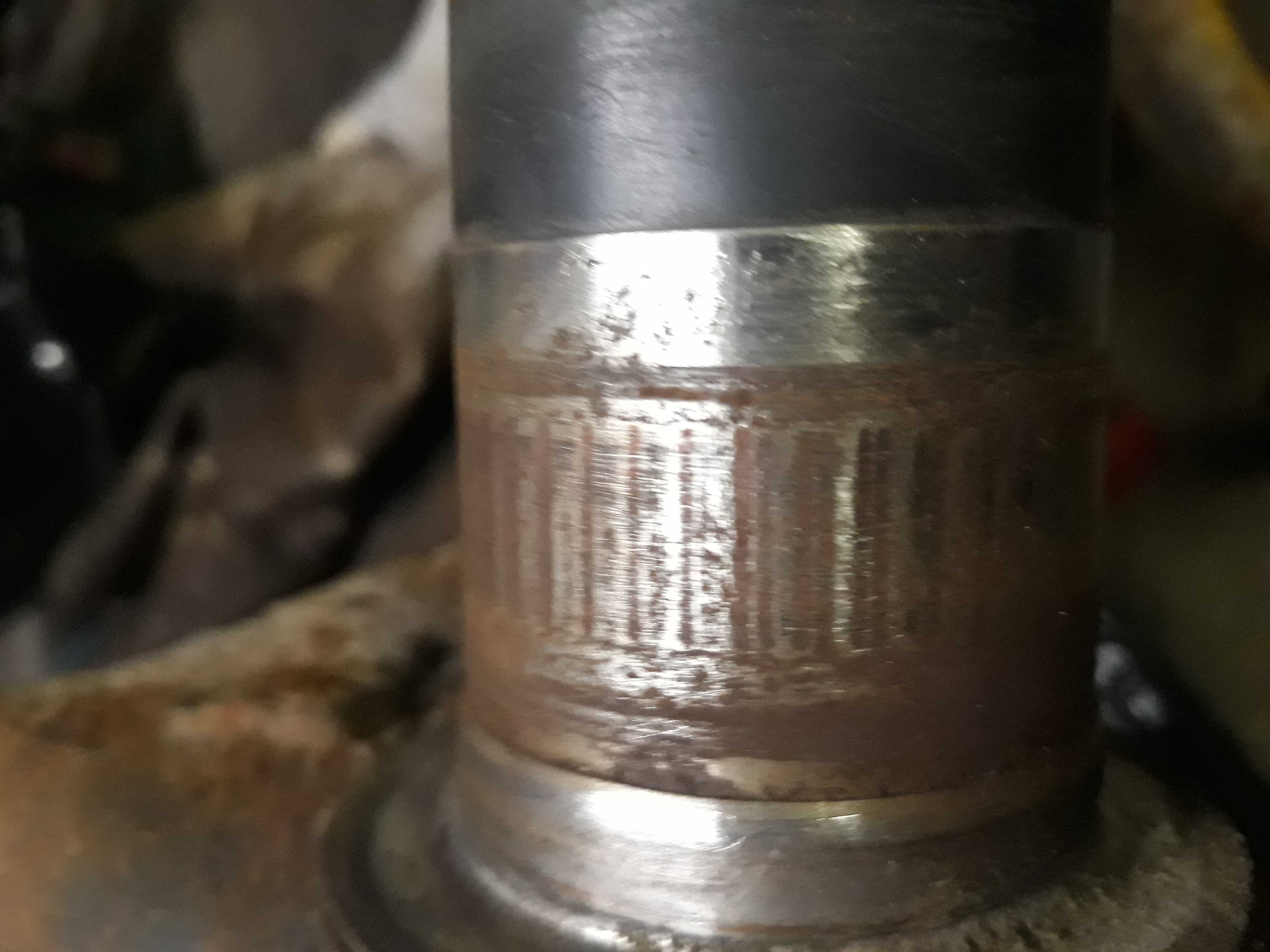

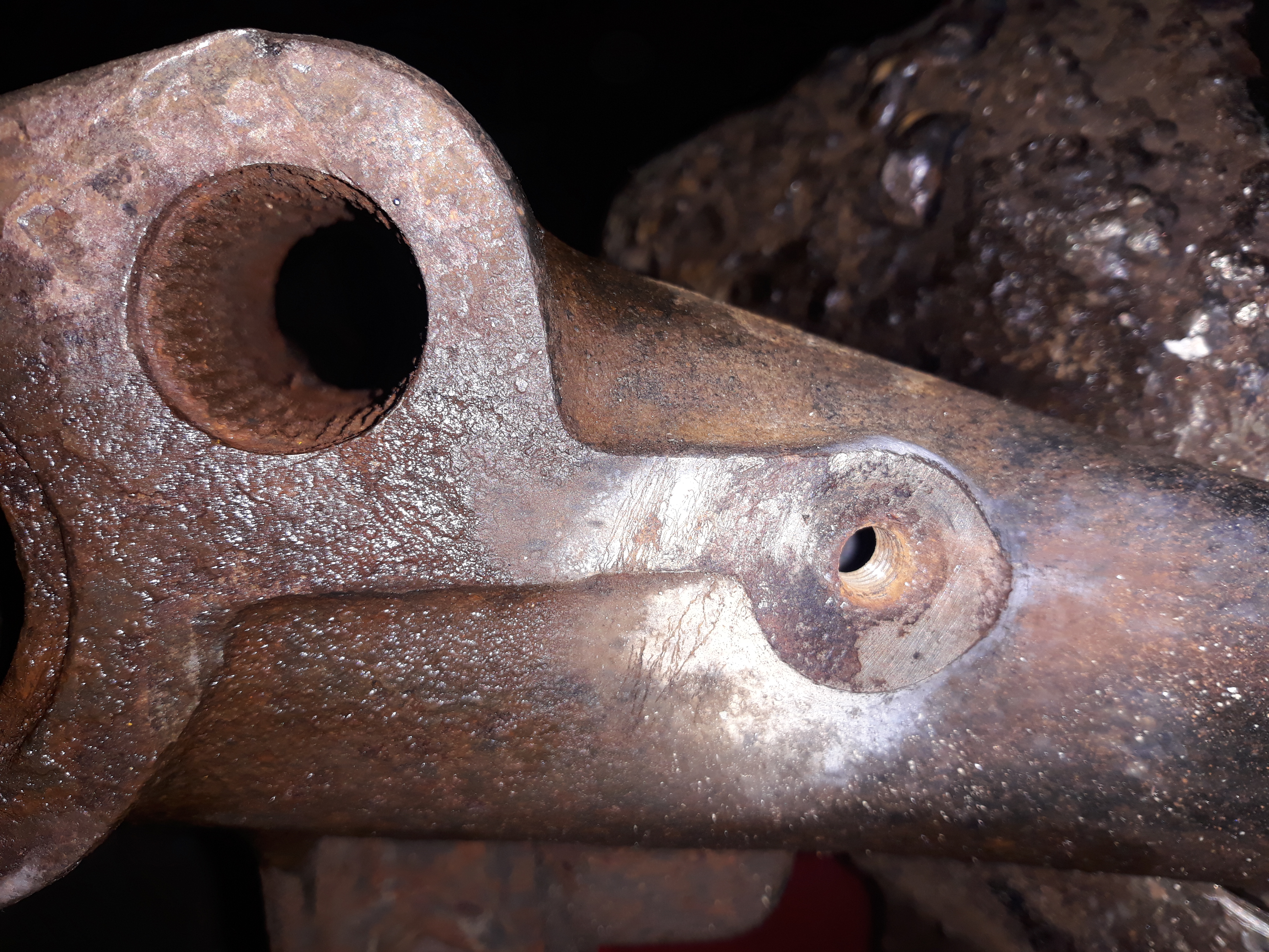

Bon voilà j ai arrivé a avoir les barres de torsions, malheureusement les arbres de bras sont bien marqués donc ils seront remplacés, j ai arrivé a avoir la vis de maintiens du couteaux qui avait cassée.
J ai soudé un écrou dessus et avec la chaleur de la soudure elle est venu toute seul .
Maintenant il ne reste plus qu a sabler toutes les pièces commander un kit de réfection de train Arr et refaire la.peinture de toute les pièces

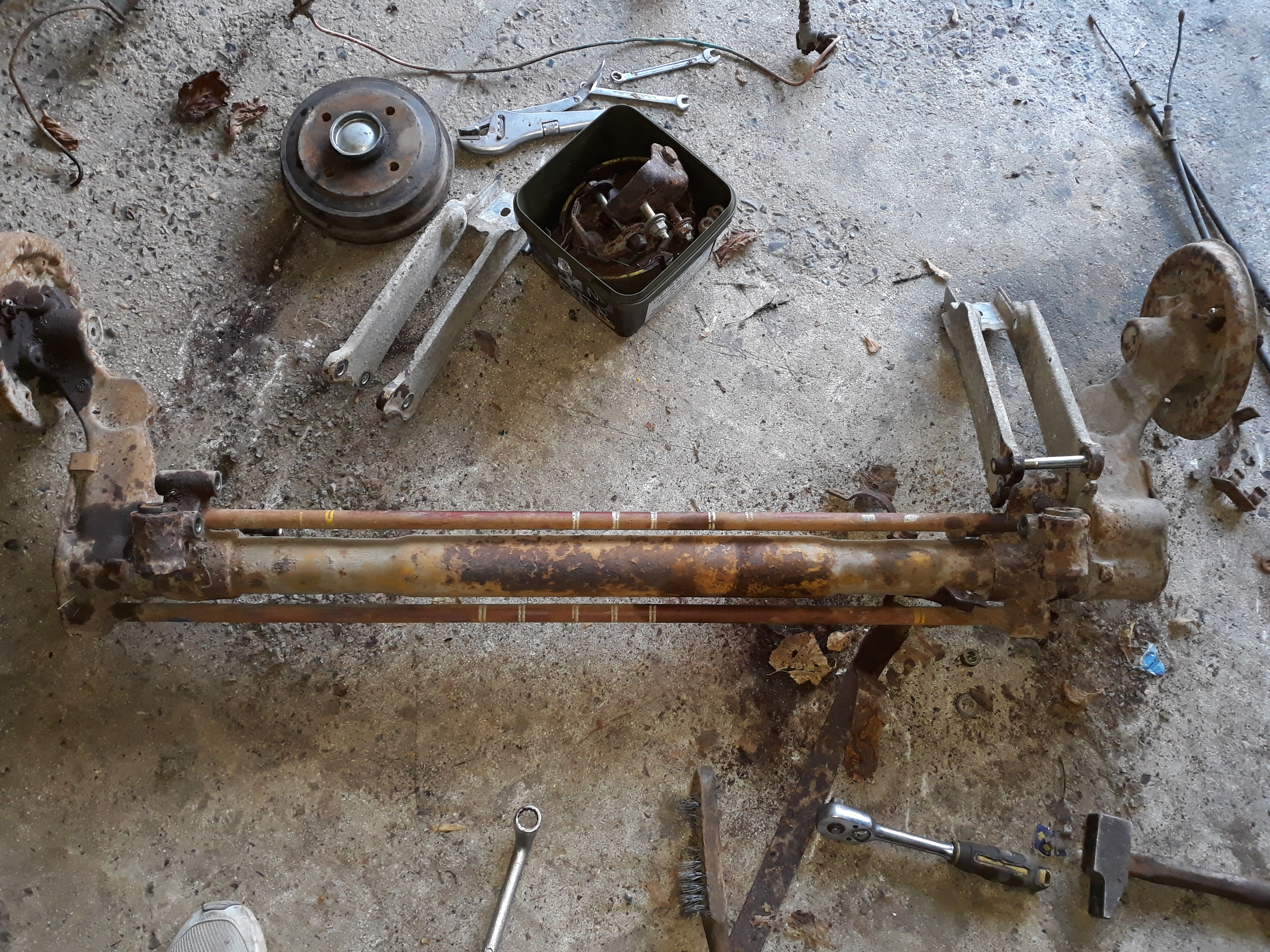

La suite du démontage

Message par seb02800 »
Je pense qu ils ont fait fait leurs temps, ils seront remplacés

seb02800 a écrit : 09 janv. 2021, 17:18 Salut la compagnie, aujourd'hui j ai commencé a préparer les pivots pour le remontage du train avant et j ai commencé a démonter un train arrière que j avais en stock.

Démonte les roulements Seb mais j'ai bien peur que la poutre soit bien rognée d'un côté.... :unsure:

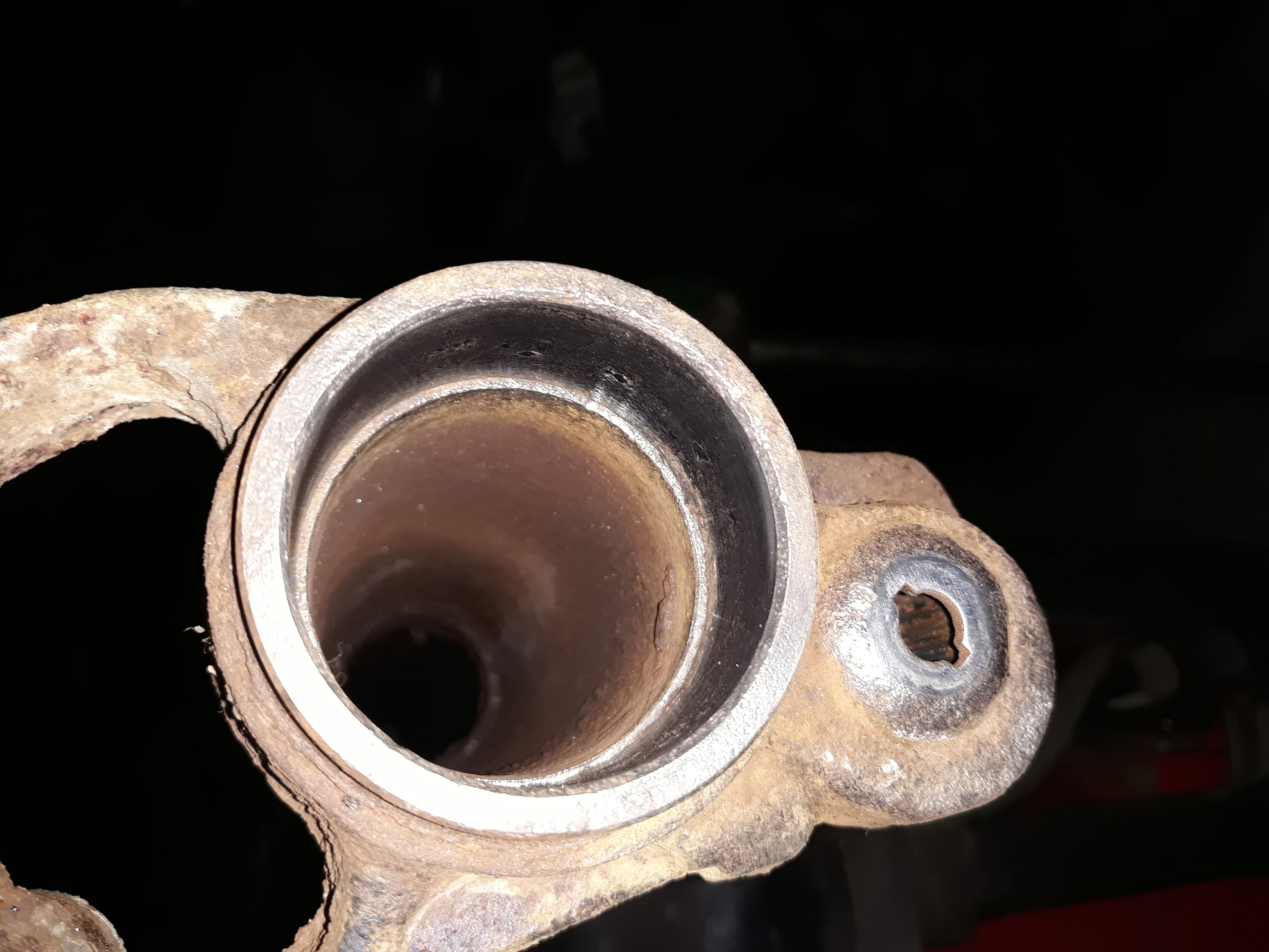

Salut Baptiste, j ai démontré les roulements extérieurs je n ai pas pris de photo, il me.reste ceux qui ce trouve a l'intérieur je peux t'assurer que la poutre n a riens, du moins jusque la
Messages : 4731
Has thanked : 811 times
Been thanked : 853 times
Re: la resto commence
Ben tas de la chance, si les portées extérieur sont bonnes, tu ne devrais pas avoir de soucis avec les intérieur, mais il était vraiment temps de le refaire celui-ci, c'était moins une avant que la poutre soit morte :blush:

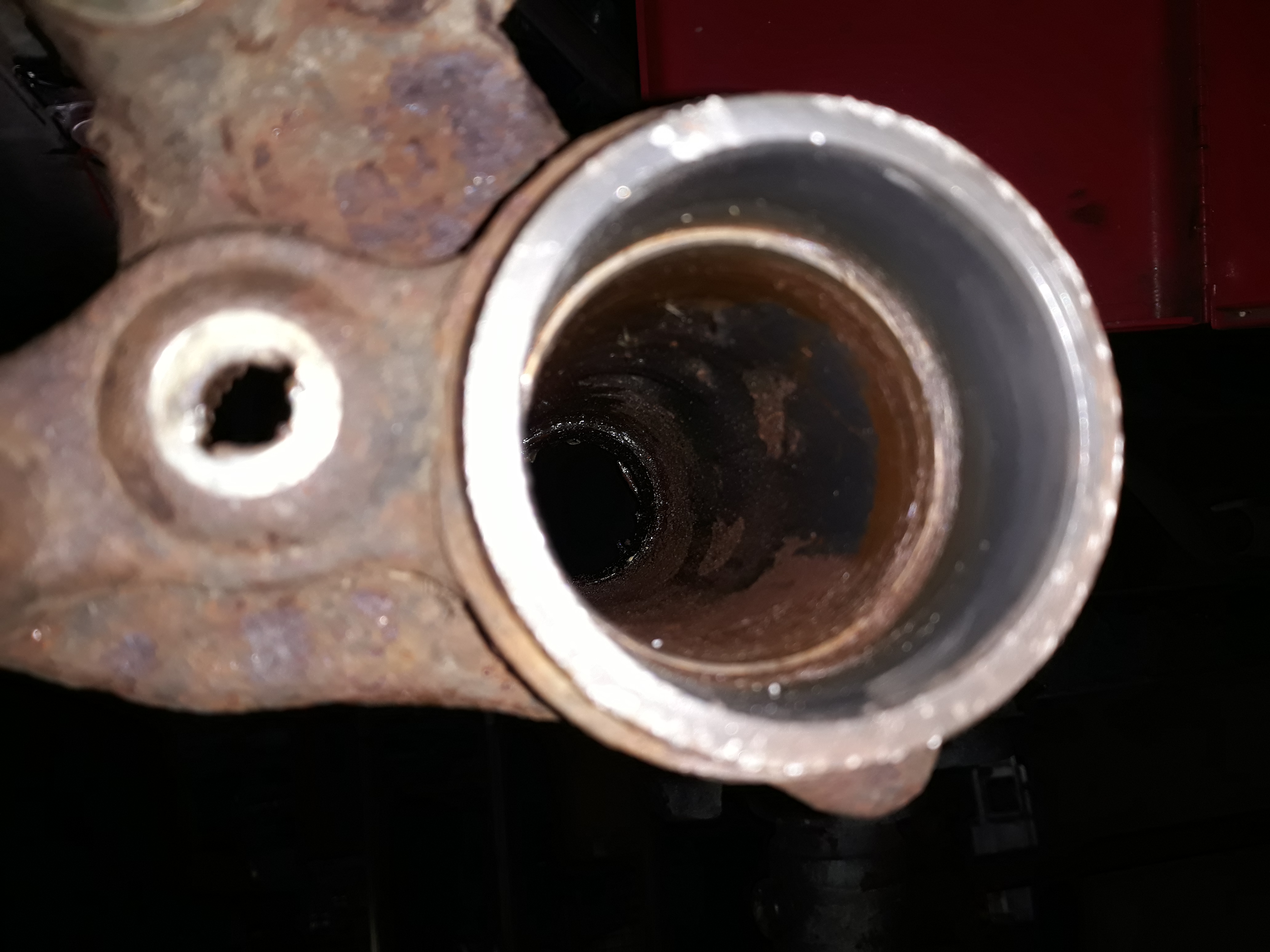

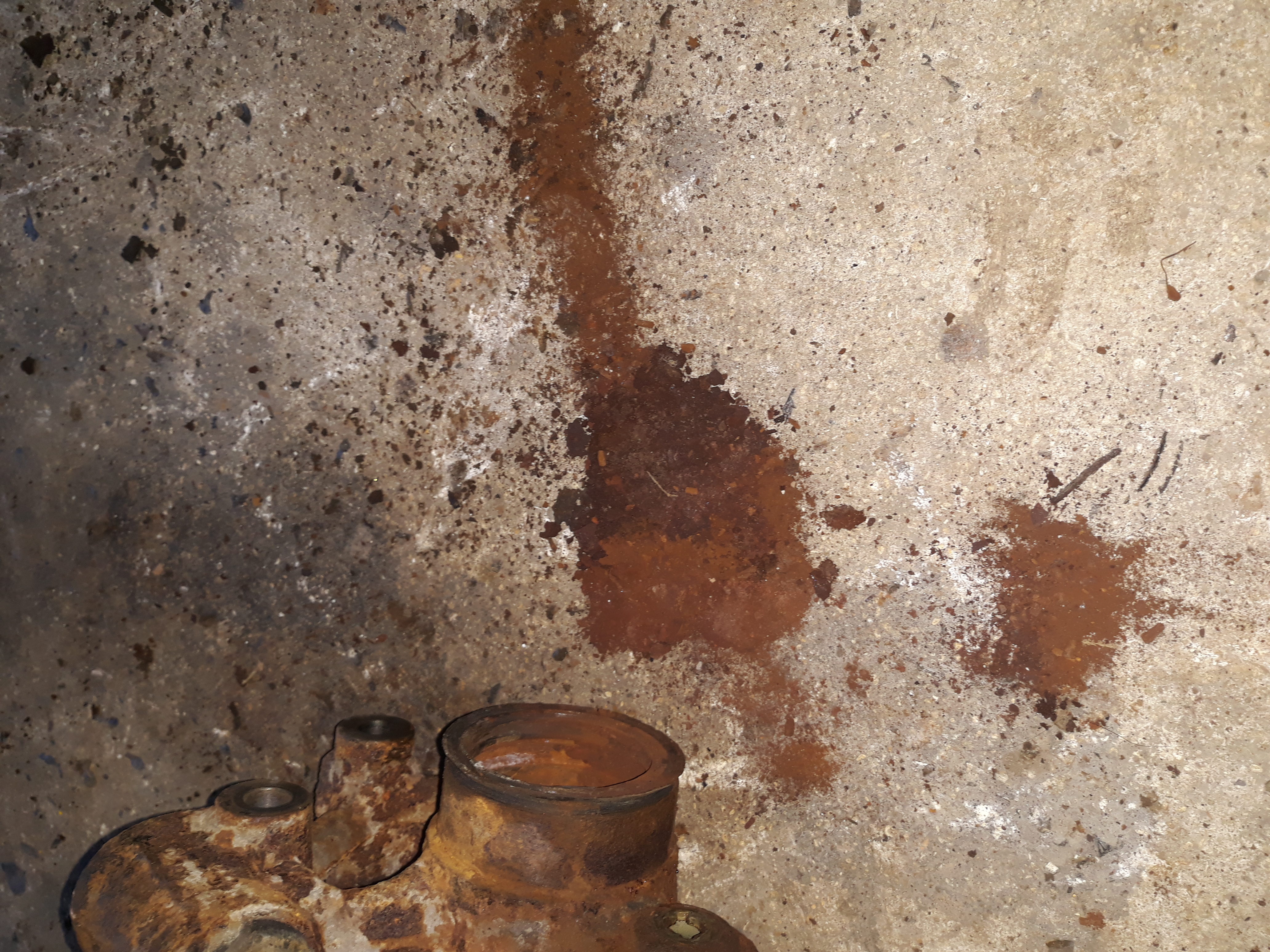

Sur les photos il y a de la poussière de rouille je n avais pas encore nettoyé les portées de roulement, demain je ferais une photo de l intérieur de la poutre .
Oui effectivement il était de le refaire celui-ci, sa faisait un moment qu il était au sous sol
L intérieur de la poutre
