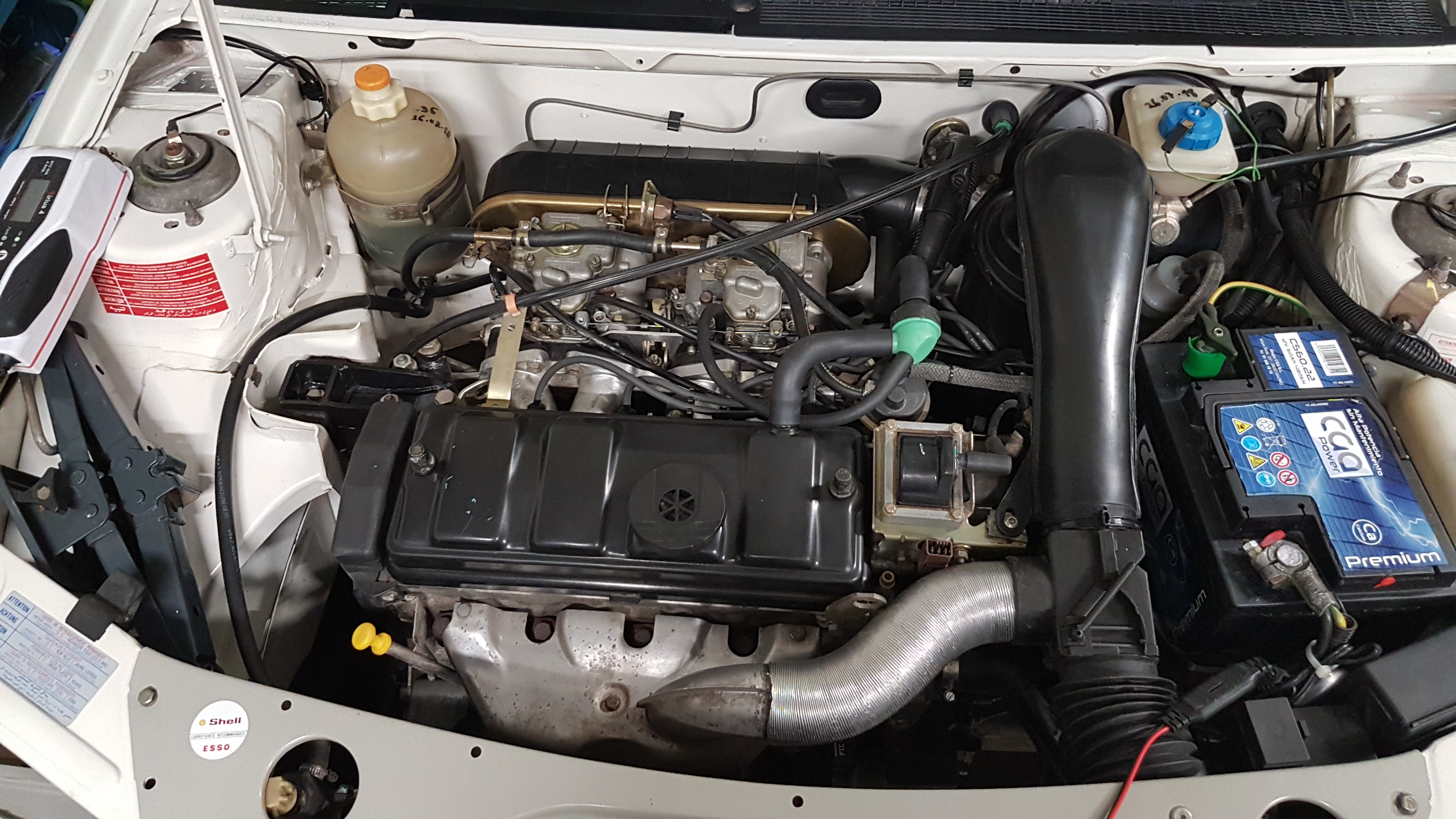

J'essaie de poster des photos...
kurt
20190623_123210 (2).jpg (38.12 Kio) Vu 3302 fois

Les photos sont bien là :ok:
Parfait !
On dirait que tu en prends soin, elle a l'air bien propre B)

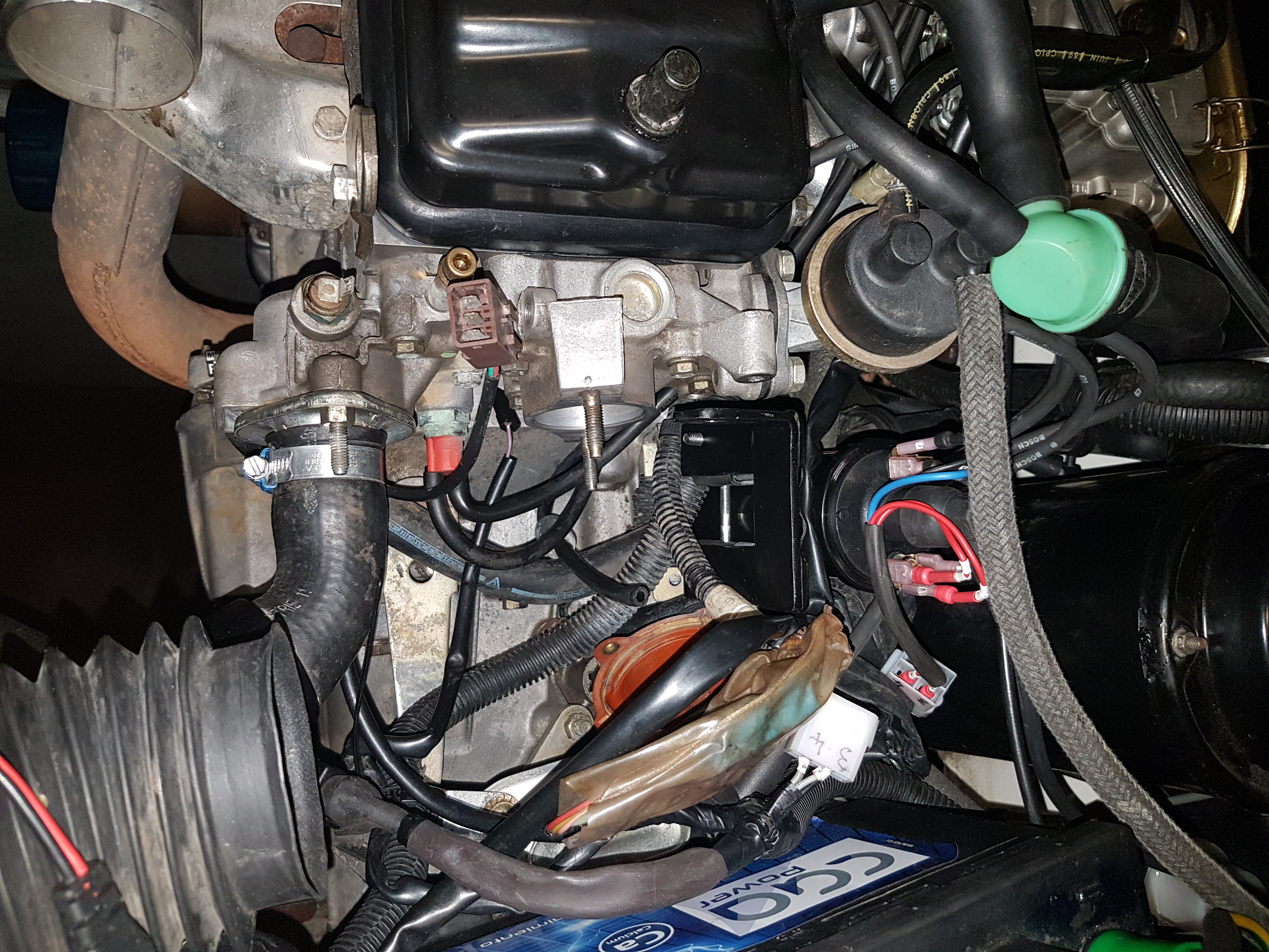

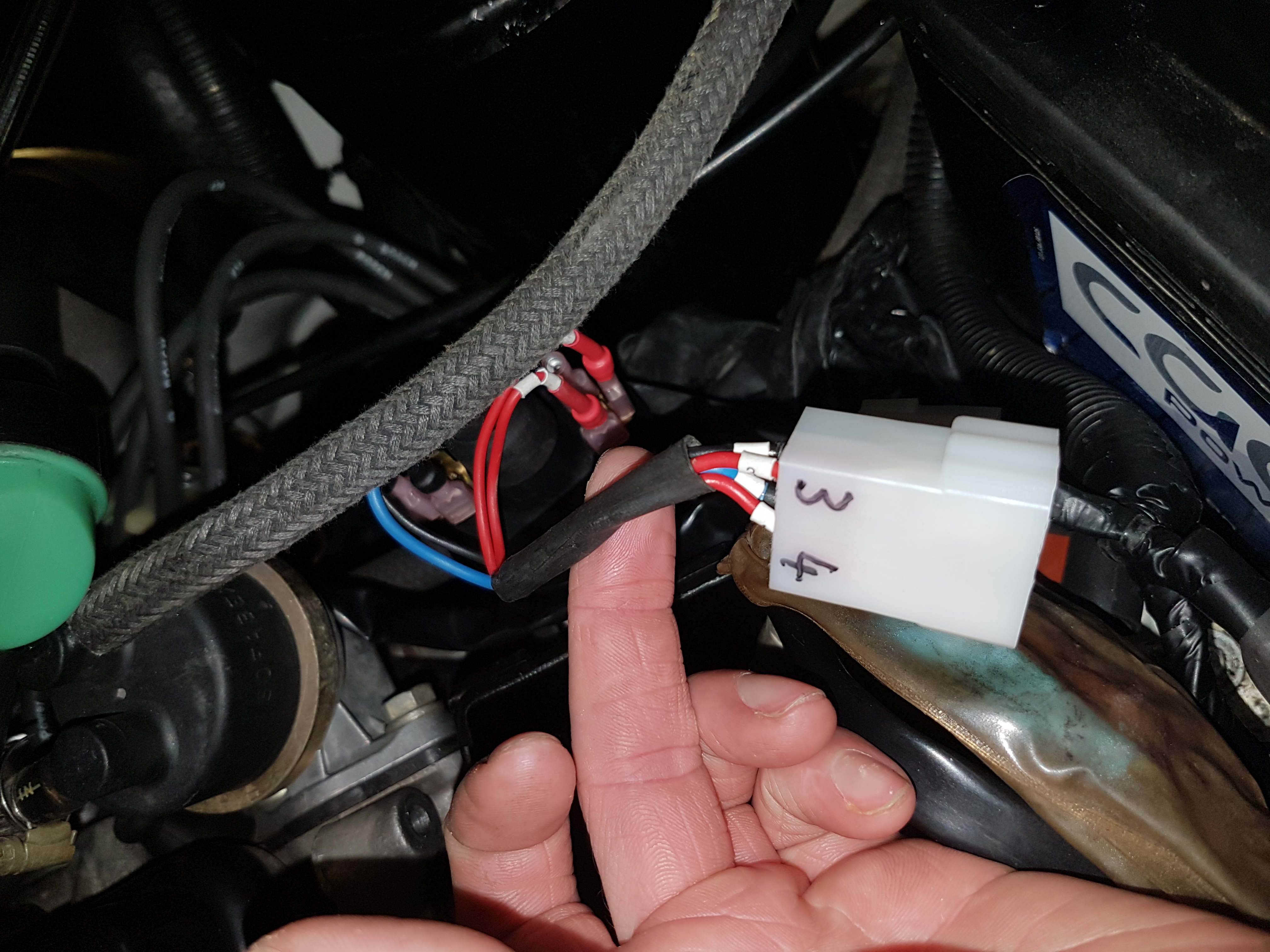

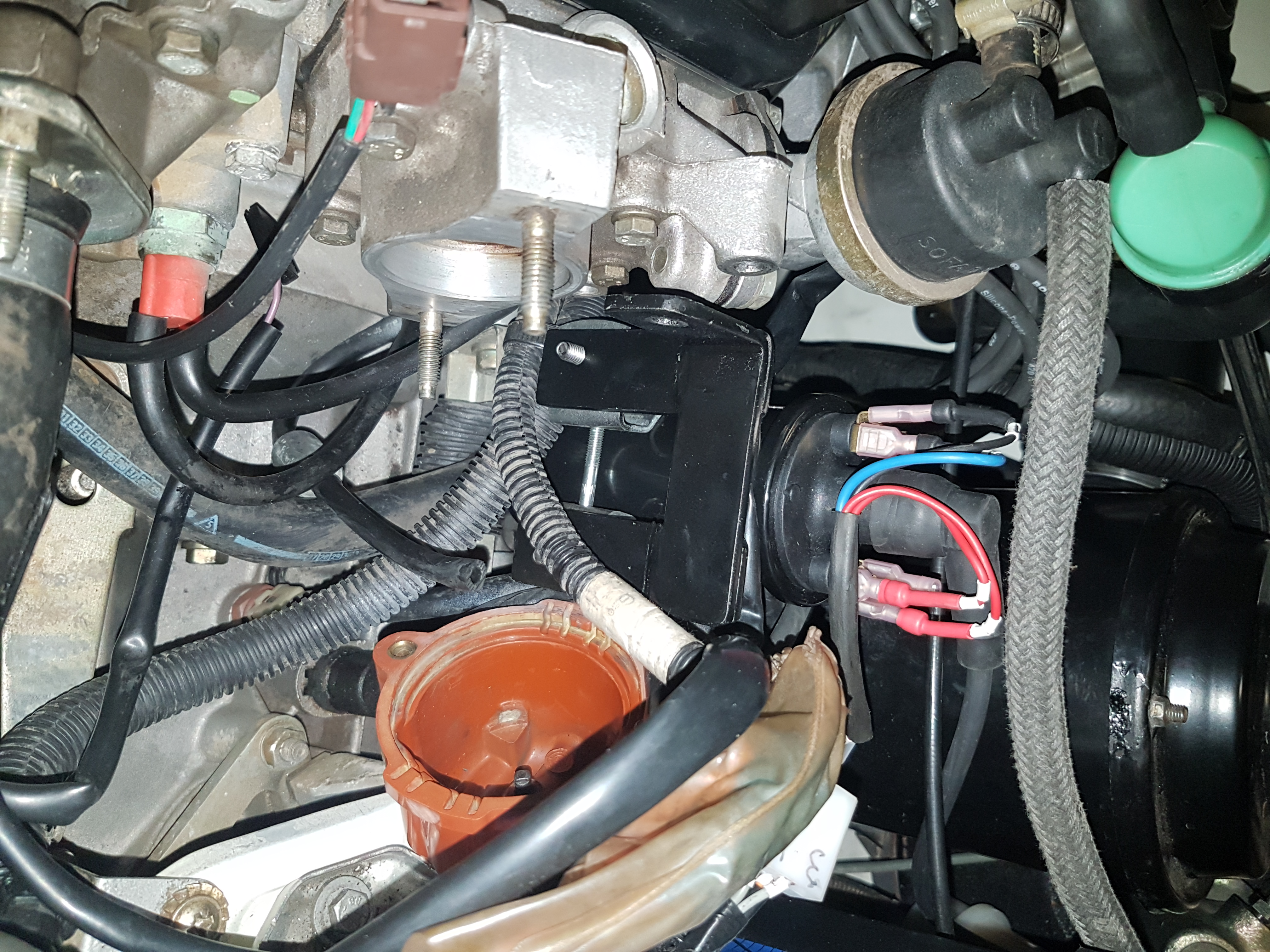

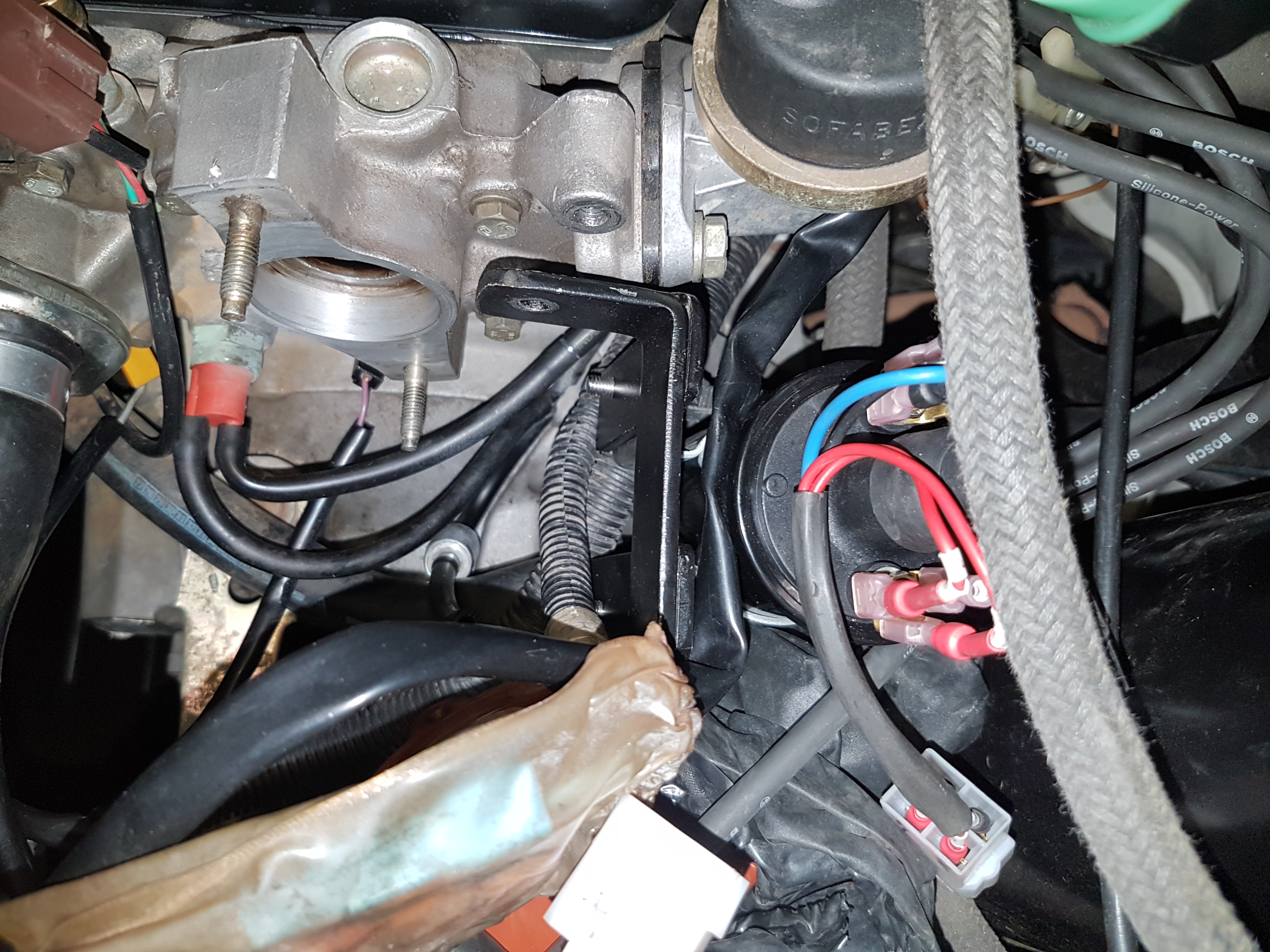

Comme promis, un petit mot sur la conversion 123Tune.
J'ai commencé à chercher un 2e allumeur du rallye pour la conversion.
J'en ai trouvé un en Belgique, celui-ci était complètement démonté et devait être entièrement révisé, idéal pour la conversion. J'ai envoyé celui-ci aux Pays-Bas. Voici une entreprise qui convertit votre distributeur d'origine en 123 tune. De cette façon, l'aspect "original" est préservé.
Mettre le 123Tune en place :

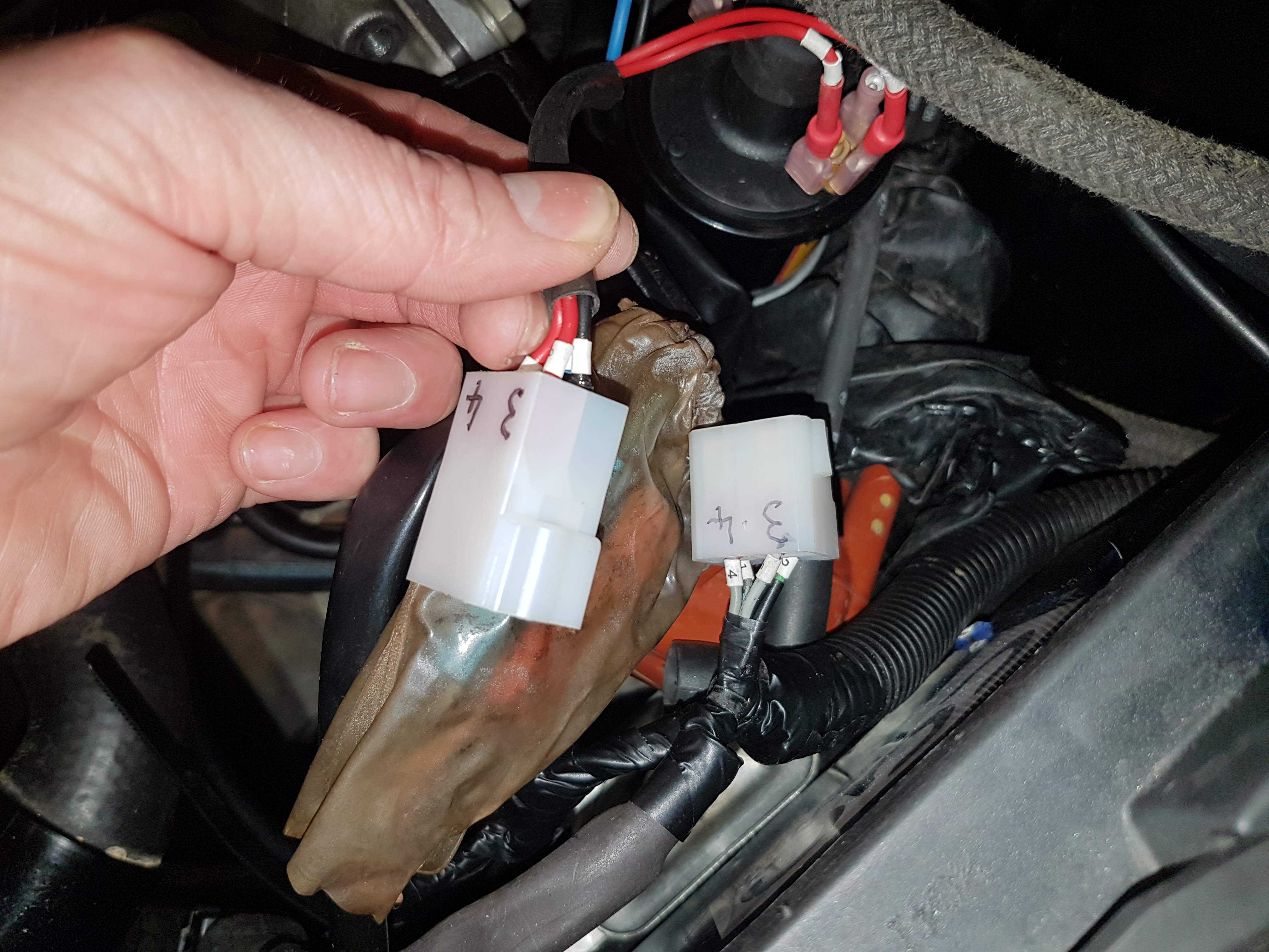

Le 123Tune fonctionne avec une bobine à haute tension. La bobine d'origine ne suffit pas.
Nous avons fabriqué notre propre support pour pouvoir installer la bobine haute tension. Le câblage a été ajusté afin que nous puissions passer rapidement de 123tune au distributeur d'origine. Nous avons juste laissé la bobine d'origine, donc tout semble original et nous pouvons rapidement revenir au distributeur d'origine.
Apres le montage on a changé le doigt pour un bosch (si tu vois les photos, le doigt 123 et un peu bizare)
Quels sont les avantages selon notre expérience :
- Au ralenti, la voiture tourne plus doucement.
- Plus de souplesse dans les bas régimes (par la suite, les gicleurs de relanti sont changé à 65F8, donc encore plus de souplesse et le trou entre "2500-3000" tours est complètement disparu).
- Limiteur électronique (réglez ce que vous voulez)
- Courbes très faciles à ajuster (surtout pour la compétition.)
- Possibilité de commencer l'interruption (sécurité)
J'espére que tout est clair, ce n'est pas facile de donner des explications techniques dans une autre langue que votre langue maternelle. :blush:
