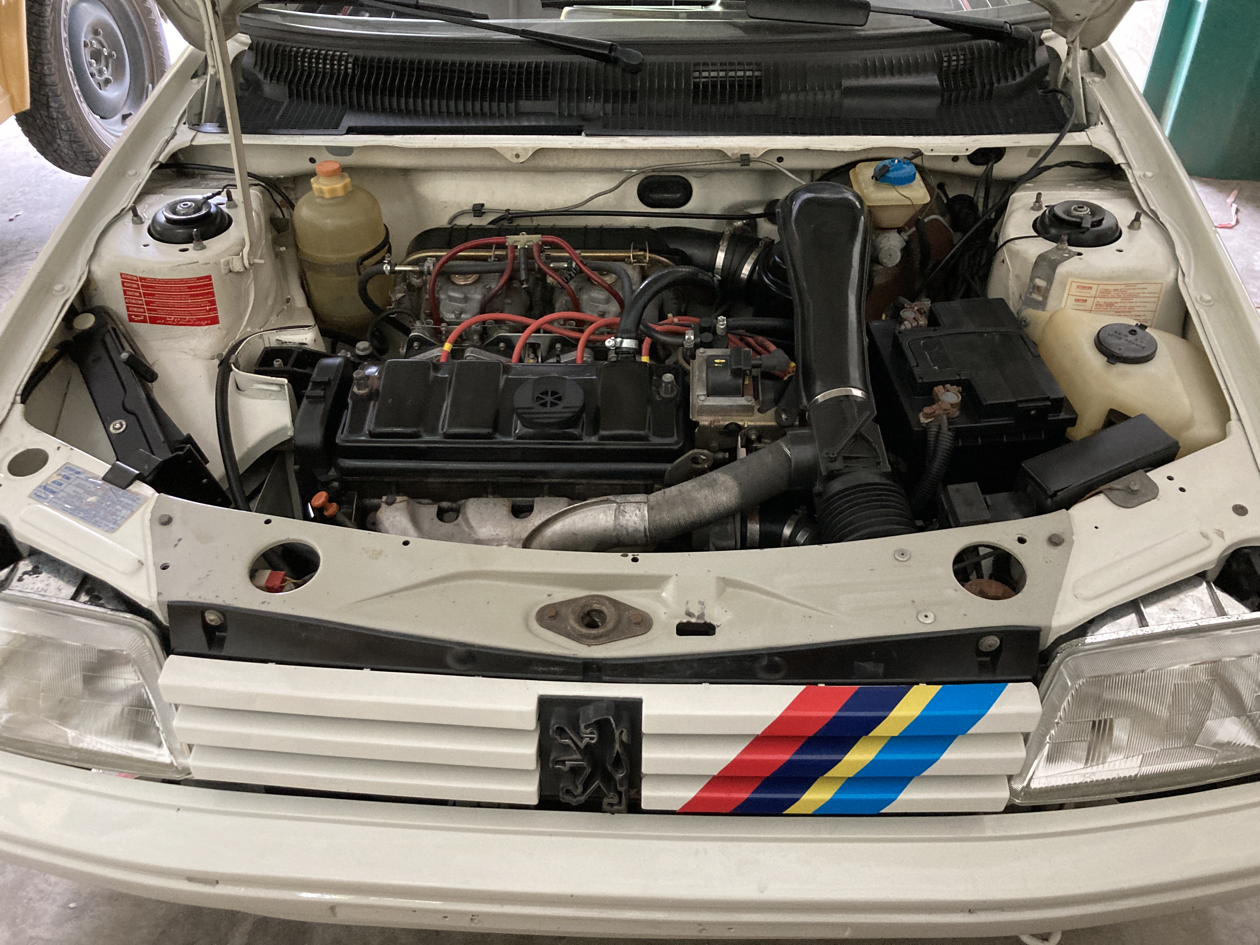

Je viens de découvrir ce forum. Merci d'exister, j'espère que c'est ok de rejoindre quand je ne vis pas en France. Je pense avoir le seul Rallye d'Amérique ... Donc je n'ai pas de camarades! Mon Rallye est arrivé ici cet été et je l'aime! ^_^ (Même si le synchroniseur de 2e vitesse se détériore). Tout le reste est parfait! Nous avons beaucoup de neige ici, donc je prévois de la conduire avec des pneus neige dans les montagnes cet hiver et de réparer la boîte de vitesses avant le printemps. Voici quelques photos ... elle vit avec une voiture de rallye italienne mais la Française me vole le cœur! Salut, Dan
(Quelques photos...)

Bienvenue ici toi et ta nouvelle 205 elle a lair tres propre :ok:

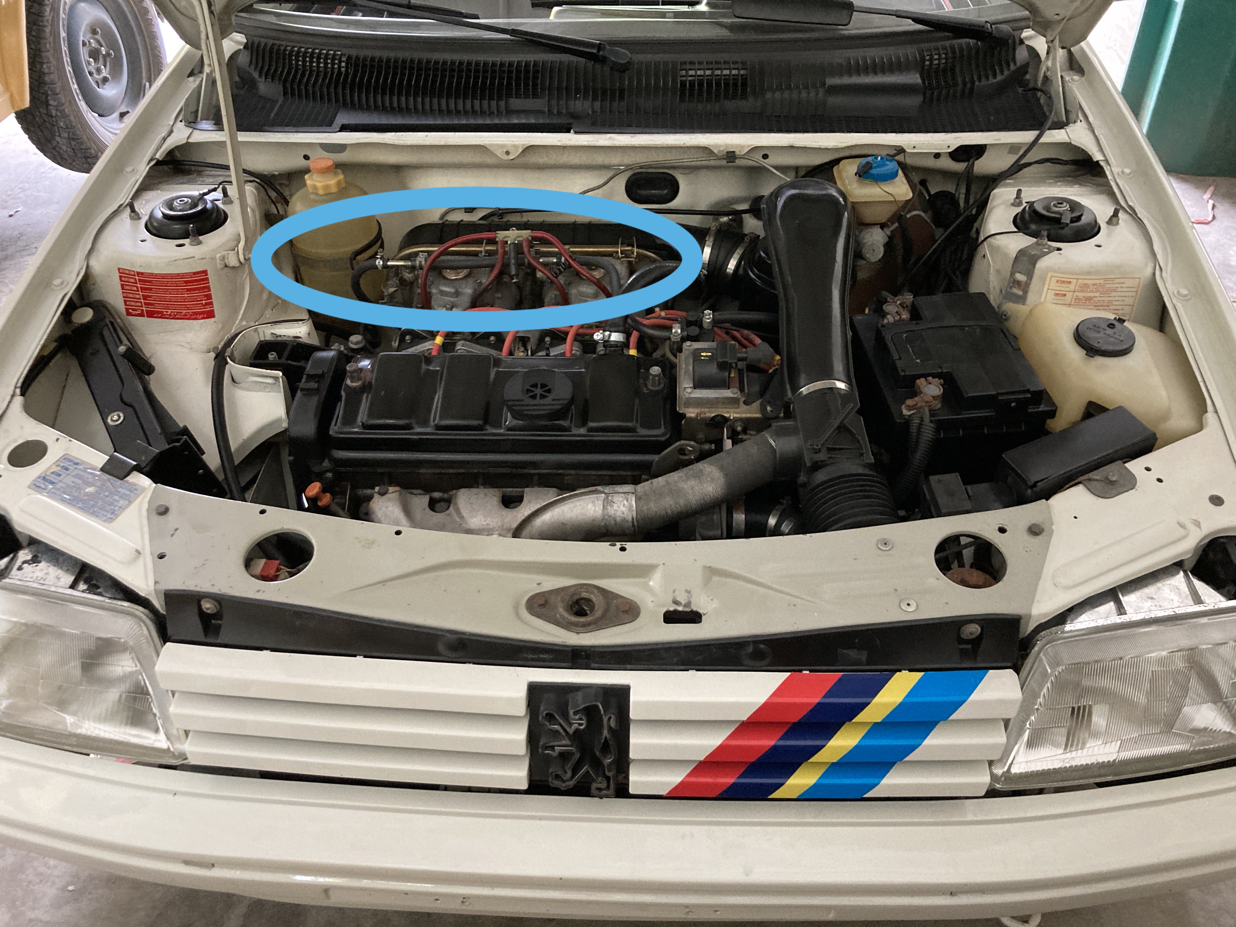

Le système entouré de bleu n'est pas d'origine :blink:
Ton système de reniflard d'huile non plus peut être faudrait il commencer a remettre tous ça en règle pour ton problème de synchronisation ?.
Quelle est la. Dimension des pneus monté sur l'auto ?
Pas trop compliqué d'importer une française au usa ?

Les pneus viennent d'être changés de l'été à l'hiver. Sur la plupart des photos, elle a le Michelin 165 / 70R-13 et maintenant pour la neige le Nokian 175 / 70R-13. Je ne sais pas ce que vous entendez par système d'huile bleue? Mon problème concerne la boîte de vitesses car la 2e est usée. Le moteur va très bien ...

Notre ami Marco s'interroge au sujet de tes carburateurs WEBER. :unsure: Un montage non conforme à celui d'origine est visible sur tes photos.... il s'agit de 4 tuyaux qui se terminent au centre sur 1 seul tuyau.
Nous te conseillons de supprimer tous ces tuyaux jusqu'à la base des carburateurs et de les remplacer par 4 bouchons à visser.
Ce système est très sensible, il est très important qu'aucune fuite d'air n'existe afin de supprimer tous problème de carburation.
Concernant le système de vapeur d'huile, Marco signale qu'il n'est pas d'origine.
C'est le tuyau noir qui est connecté au couvercle noir sur le moteur. Regardes des photos de moteurs sur Google, tu verras qu'il te manque un filtre de couleur verte.... l'absence de ce filtre n'est pas inquiétante.

Voici la photo du dispositif qui n'est pas d'origine. :ok:

@Marco @Bob merci pour les informations sur les tuyaux Weber. Ils ont bien fonctionné en dehors d'un petit point plat à 3k tr / min. Mais j'aimerais rendre l'arrangement original comme vous le suggérez. En ce qui concerne le reniflard d'huile, je vois le filtre vert sur d'autres photos de moteurs Rallye. Je vais essayer de corriger cela. J'ai récemment changé toutes les conduites de liquide de refroidissement en silicium, mais je n'ai pas acheté l'ensemble de conduites d'huile.
