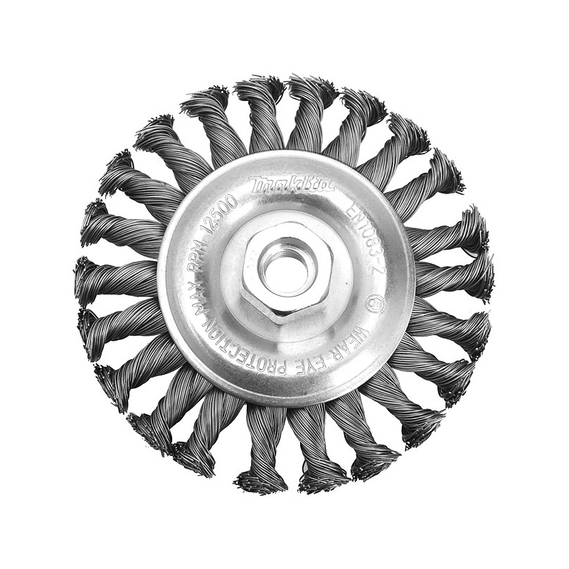

Je suis du même avis que les copains : fils torsadés pour le gros boulot et fils ondulés pour la finition.
Attention, lunettes masques, gants et surtout tablier pour bien te protéger

J'utilise le même genre de disque que tu as mis en photo, mais que sur des petites surfaces car comme dit plus haut, ça se bouffe vite.

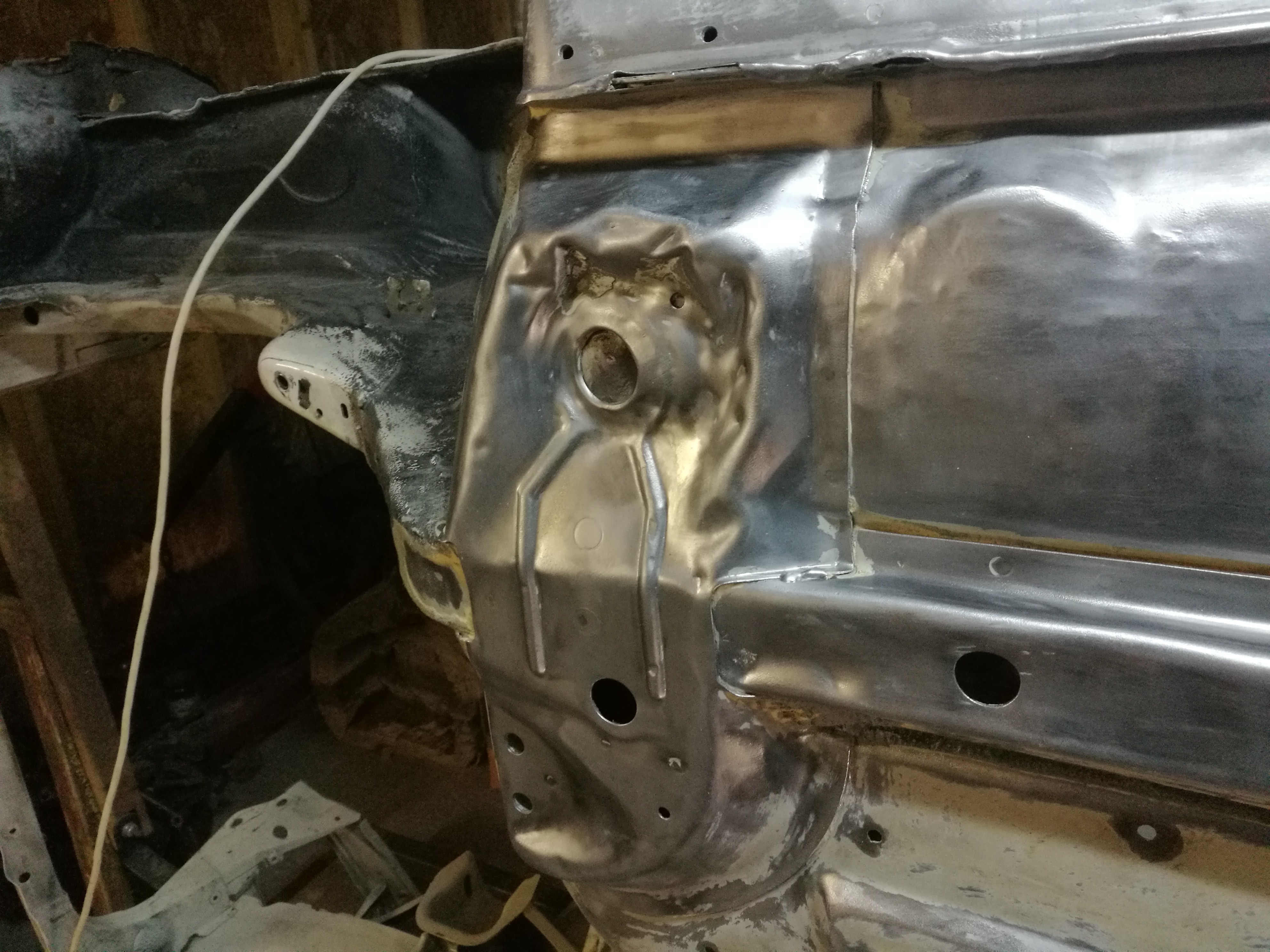

J'ai reçu la brosse que vous m'aviez recommandé + une autre que je voulais essayée.
Elle va super bien.

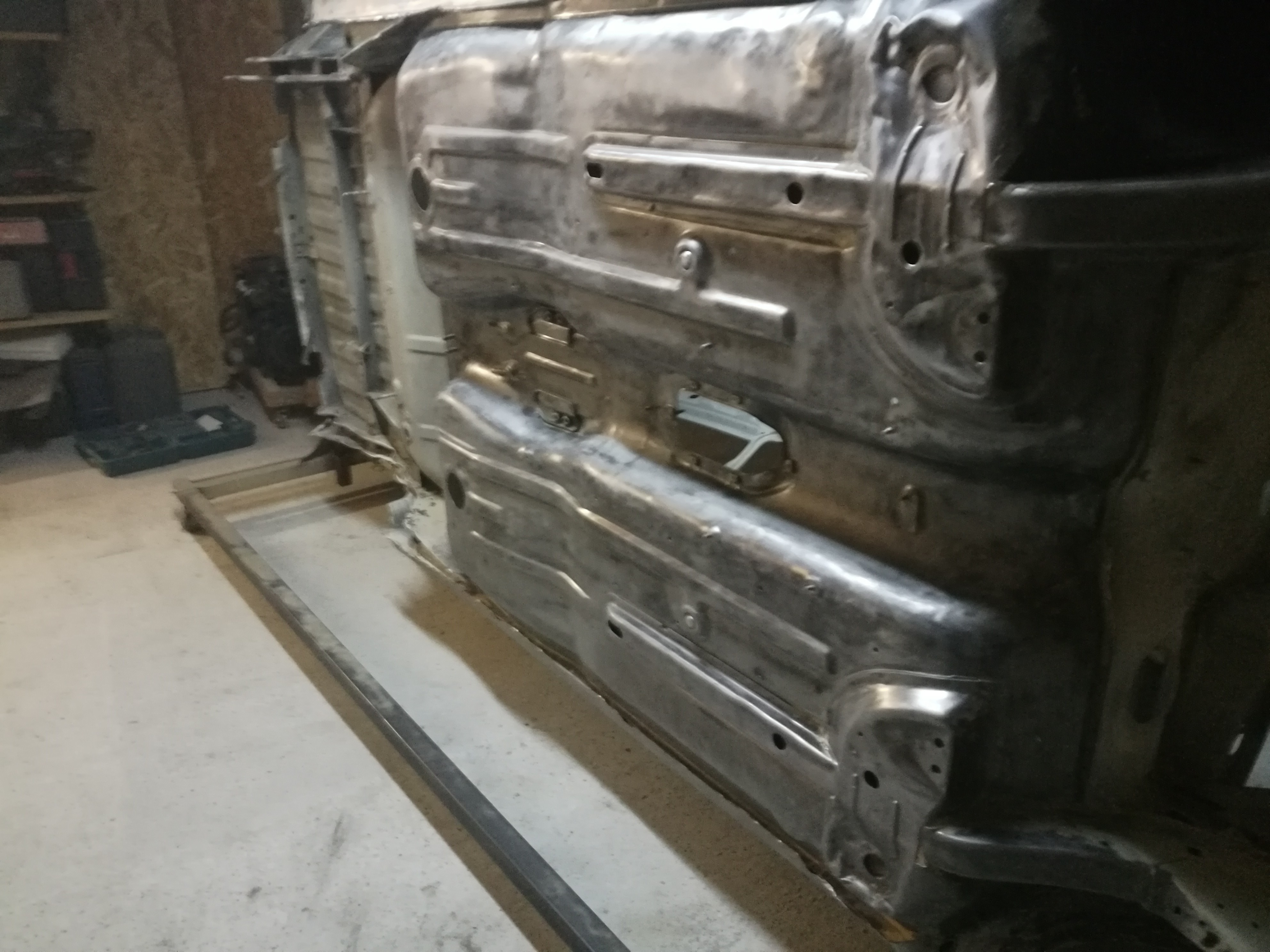

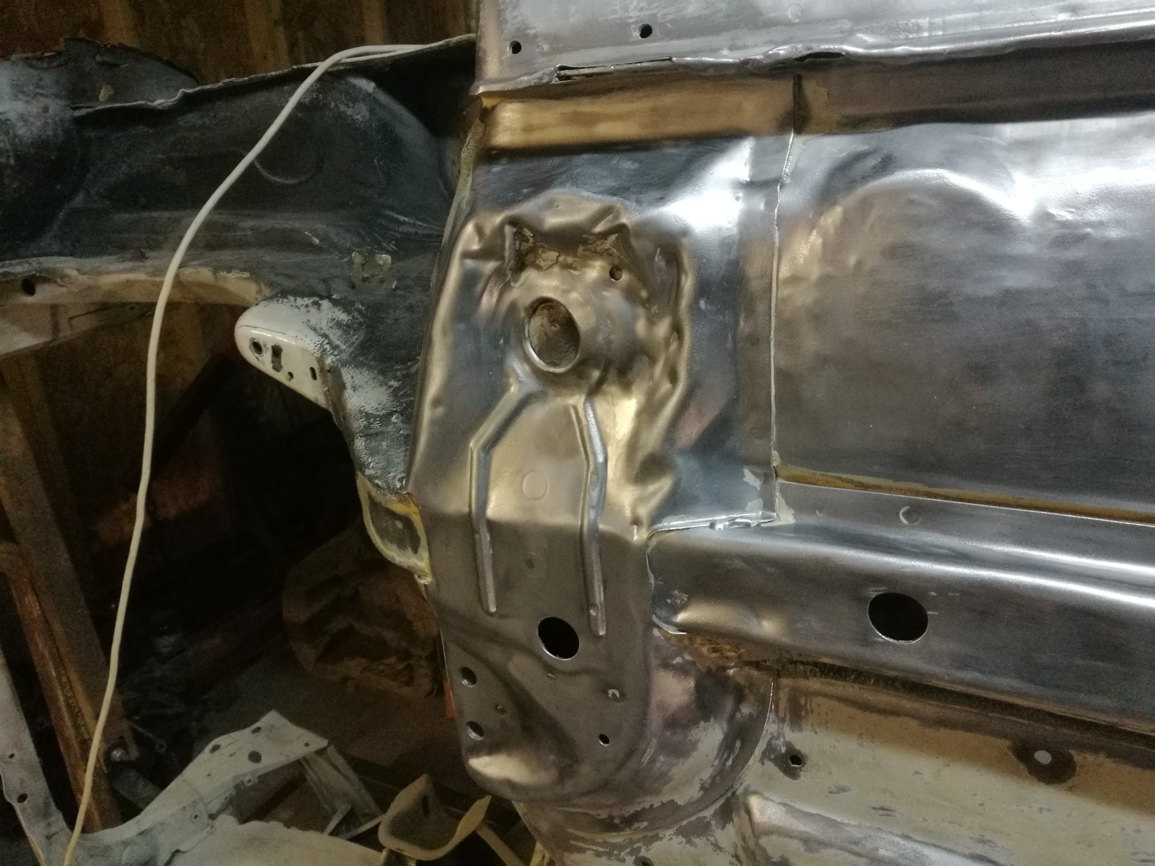

Du coup j'ai commencé à décaper le dessous de l'auto... et comme ça allait bien je me suis peut être un peu trop emballé...
Les tôles de renforts ont été massacrées, je ne sais pas trop comment je vais les redresser...

Pour redresser tes tôle, tu as quelques solutions, pars compte il faut souder
_ au tir clous, mais il faut le matériel
_ tu découpe, tu l'as redresse et tu ressoude
_ trouve une donneuse non abîmé mais bon courage
_ batteux compétition fait les tôle neuves
Bon courage

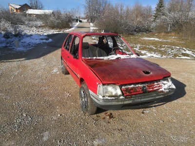

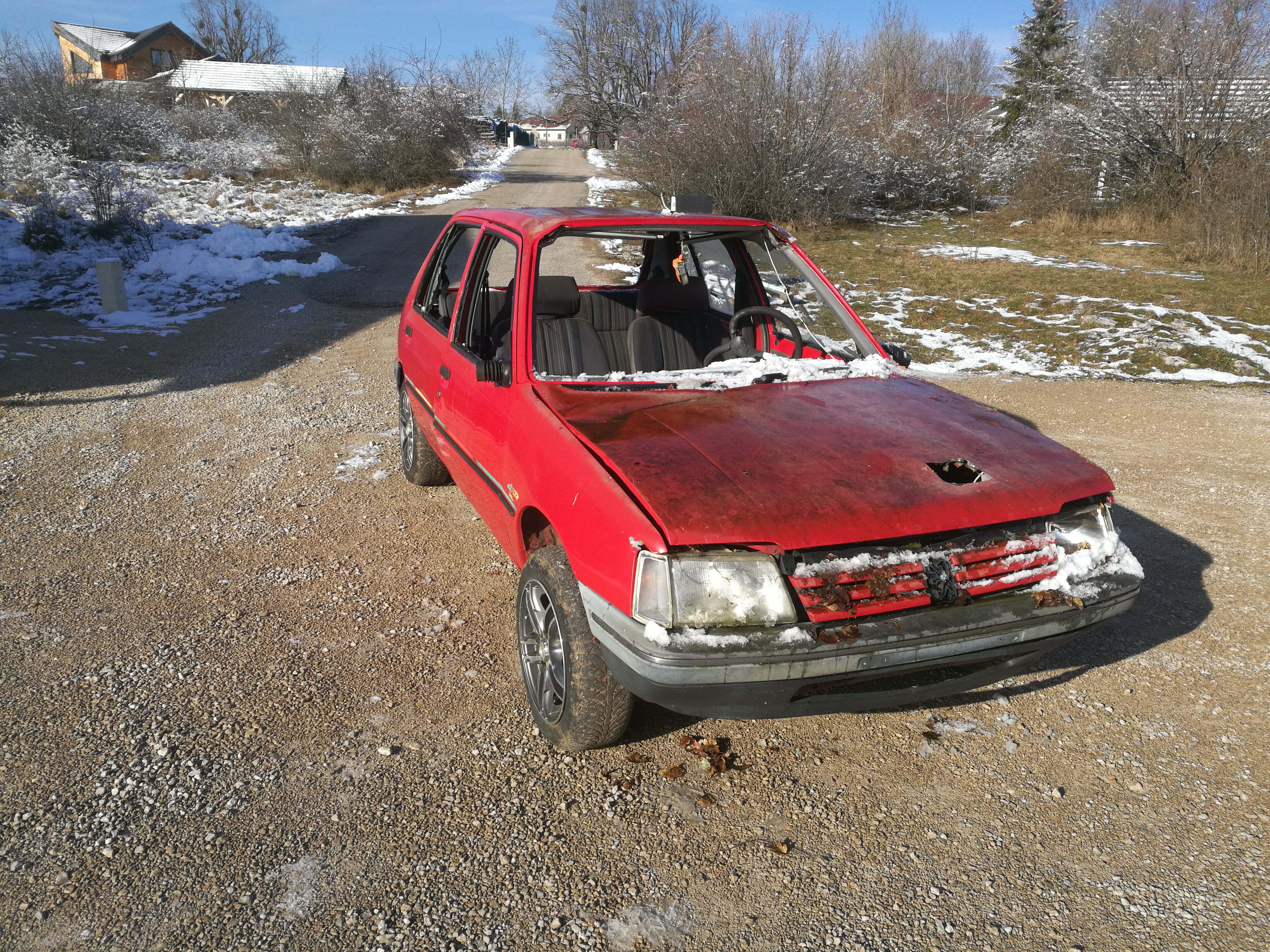

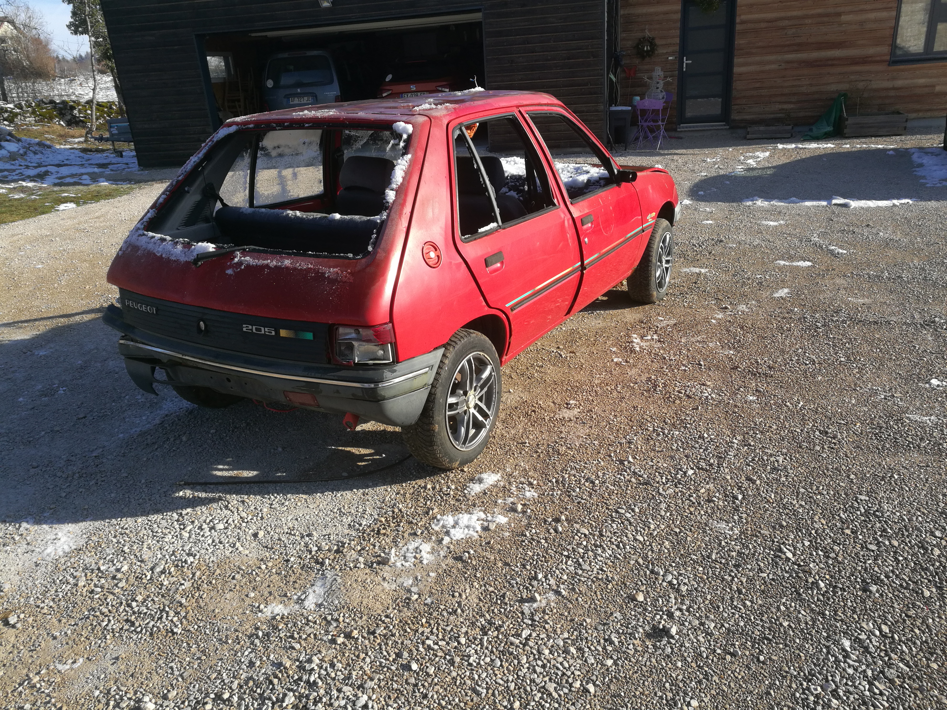

Je fais une petite pose dans le décapage pour m'attaquer à un autre chantier...
j'ai pu récupérer une donneuse que j'avais repérée dans un champ à coté de chez moi pour quelques bouteilles d'un apéritif anisé local (du Pont pour les connaisseurs)
L'idéal aurait été une 3 portes, mais bon pour le prix on va pas chipoter...
Les gosses du village sont passés avant moi et ont fait pas mal de dégâts (vitres cassées, clé disparue...) Ah je vous jure cette délinquance...
Je l'ai surtout prise pour récupérer des babioles qui, achetées petit à petit ont vite fait de chiffrer...
Comme c'est un Color Line elle a de la moquette rouge que je vais peut être récupérer.

Tu verras quand tu peux récupérer une épave, tu as plein de bricole à récupérer et comme tu dis sa revient defoit moi cher que d'aller acheter en casseRomu39 a écrit : 20 janv. 2021, 19:11 Je fais une petite pose dans le décapage pour m'attaquer à un autre chantier...
Les gosses du village sont passés avant moi et ont fait pas mal de dégâts (vitres cassées, clé disparue...) Ah je vous jure cette délinquance...![]()

Le trou dans le capot, c'est pour mettre un filtre ou c'est l'échappement.
Si tu as de la place, tu as bien raison. Pour toutes les petites babioles, comme tu dis.

Ah oui, y a un paquet à récupérer !
Bon travail
(Ne la laisse pas trop longtemps trainer dans le jardin, nos dames n’aiment pas ça
Bon travail

Madame m'a déjà fait comprendre qu'il ne fallait pas trop qu'elle traîne
Elle est déjà dans le garage où j'ai commencé à la désosser
(pas madame... la voiture...

Sympa les jantes sur ta donneuse. En blanc ça peut claquer !!
Sur un TU, tu as plein plein de choses à récupérer.
Tout le faisceau déjà.
Toute la visserie
Si la planche de bord est en bon état garde la.
Si tu as un support mot côté distri renforcé prend le ainsi que celui de batterie.
Toutes les pattes et agrafes.
Enfin vraiment plein de trucs !!!
Pour tes tôles complètement enfoncés, fais un saut sur mon post. Tu verras comment j’ai pratiqué.
viewtopic.php?f=39&t=50014&start=784

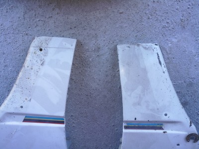

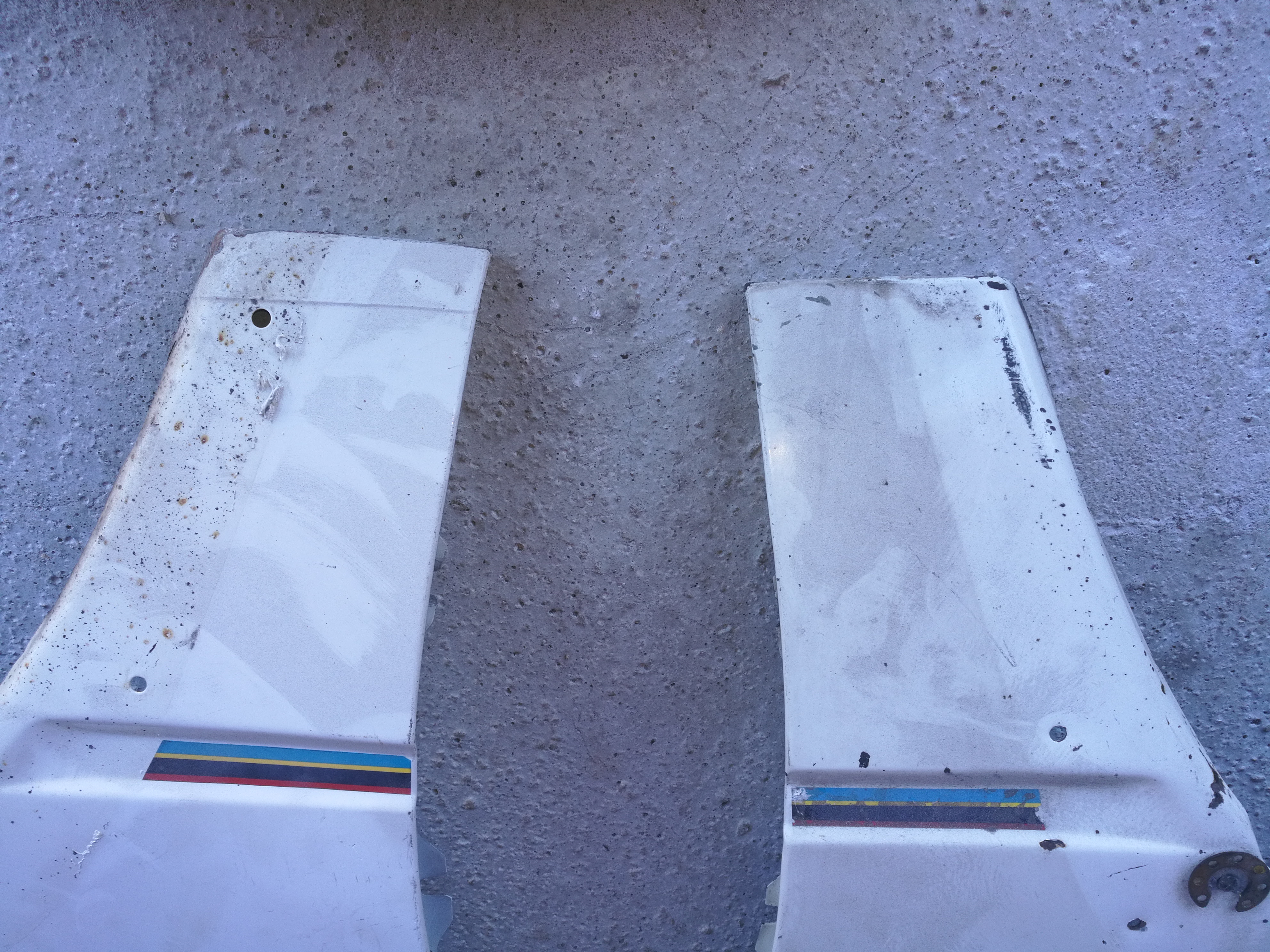

En faisant du tri dans mes pièces j'ai découvert un truc bizarre sur mes ailes avants
Cherchez l'erreur !!
