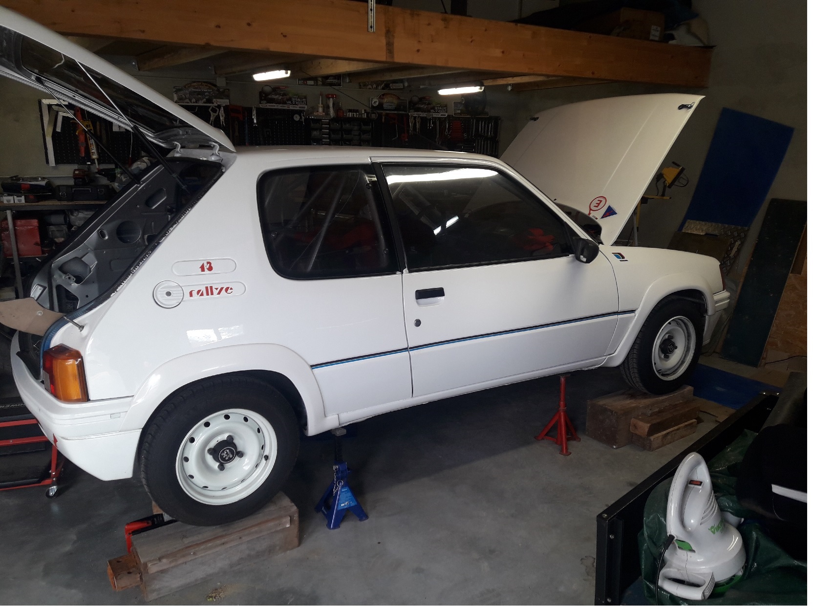

La mise à niveau d'Aglaé continue, le remplacement du support allumeur est fait, et ça fonctionne sans fuite........la lampe du Speed System fonctionne, par contre, je trouve que ça rupte un peu haut......réglage à voir.

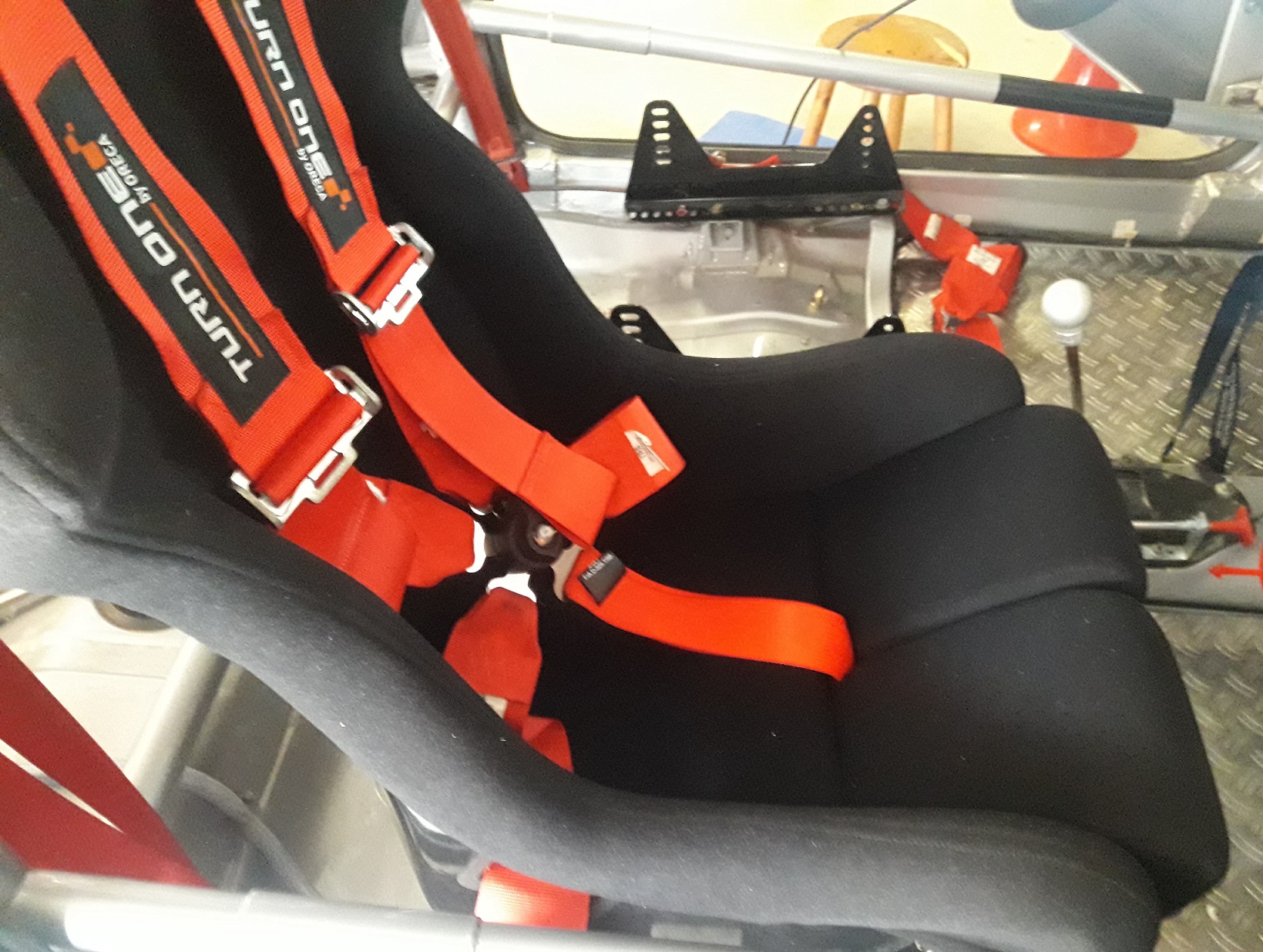

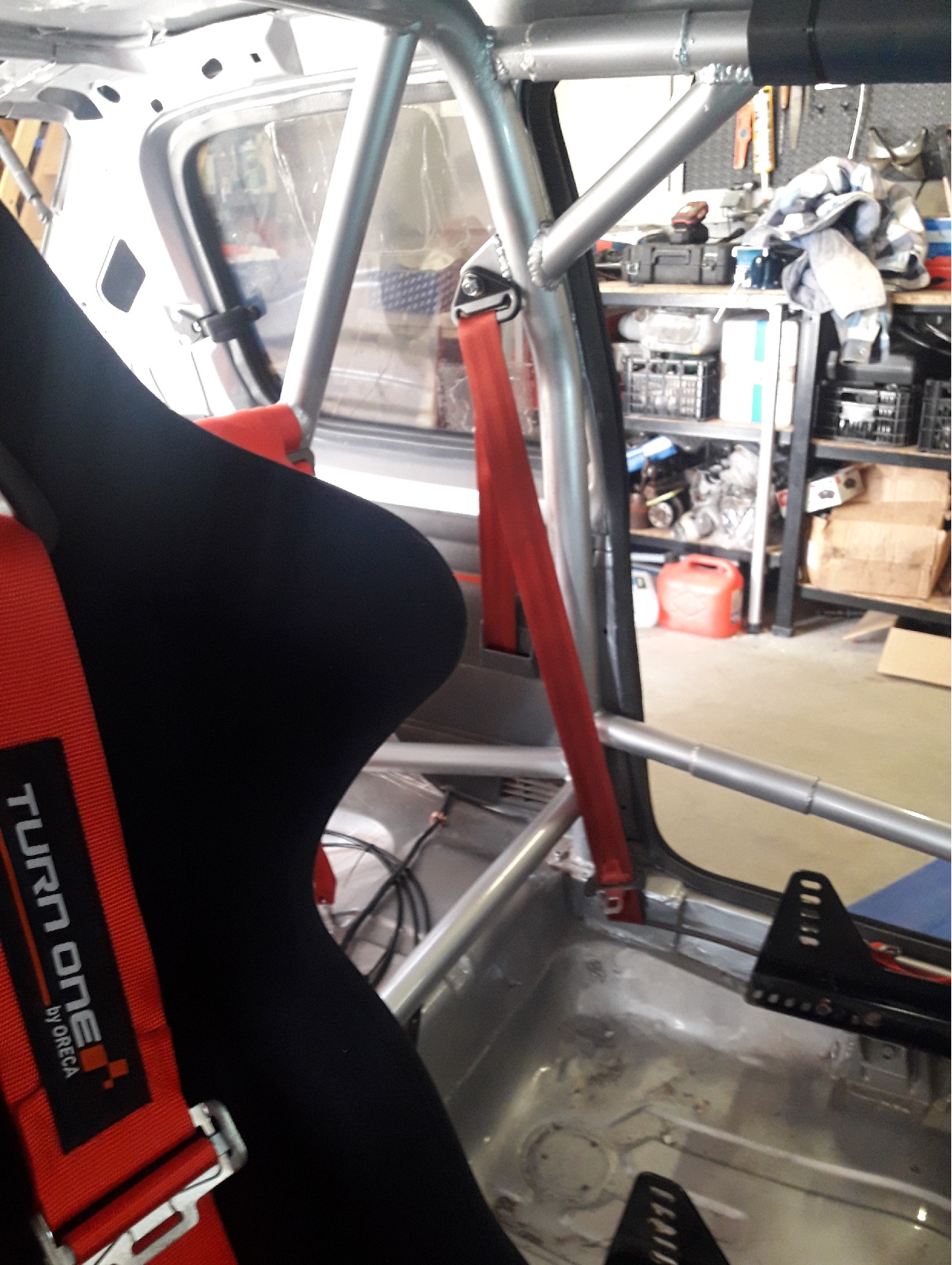

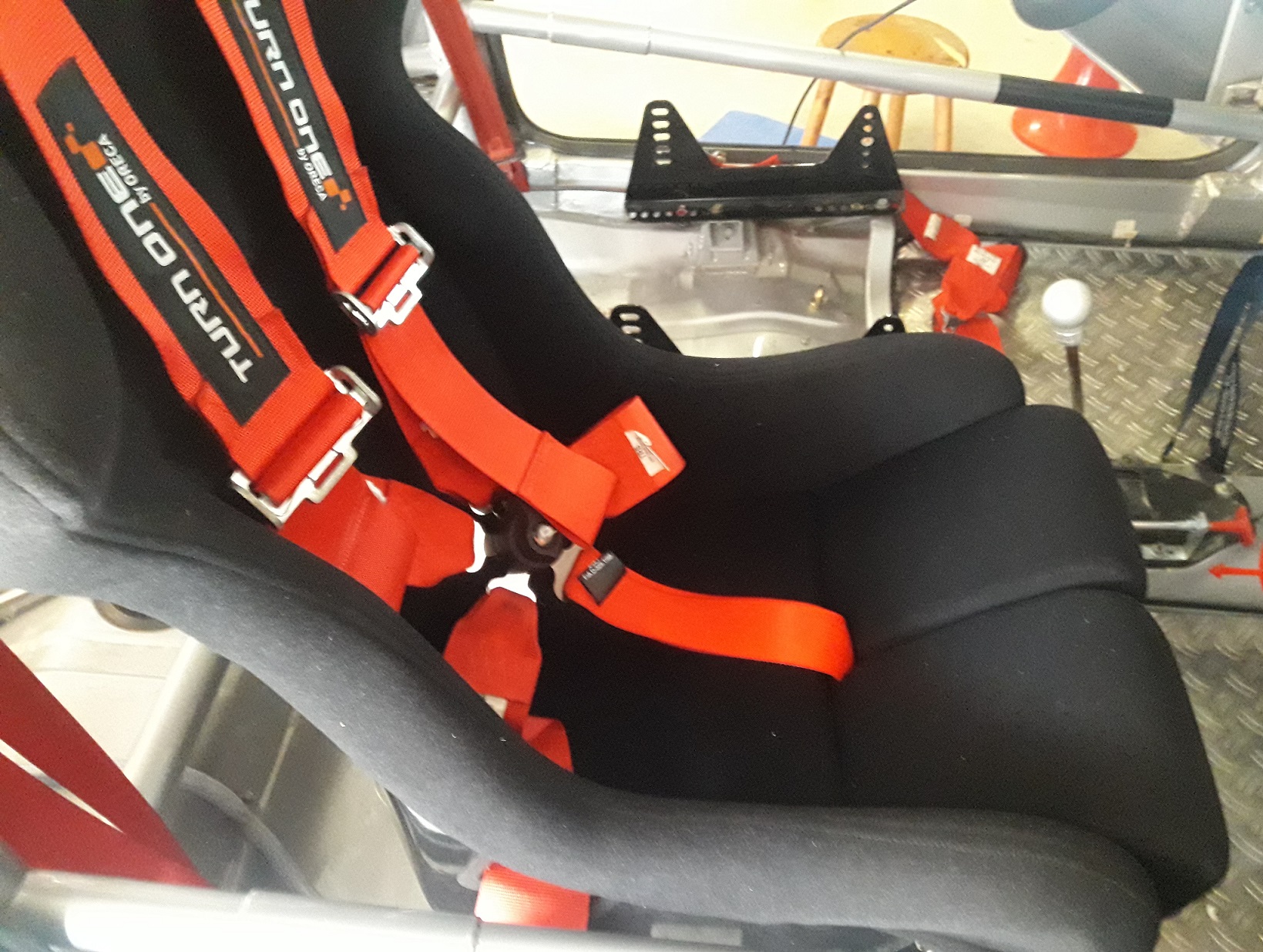

J'ai perché Aglaé, pour pouvoir fixer les ceintures d'origine pour le CT, et surtout mettre en place le 6 ème point.
Ce fameux 6 ème point, me perturbe légèrement l'esprit, quant au législateurs de la FIFA, je me demande si les gars n'avaient pas un esprit tordu.
Certes au niveau de la sécurité il apporte peut être un plus....mais en le considérant sur le plan pratique...... il est suivant le sexe de celui qui l'utilise, soit castrateur, soit orgasmique.......ceci n'est qu'un avis personnel, bien entendu. :mdr: :mdr: :mdr:
L'étape suivante, est le remplacement du galet de distribution. Les réflexions de certains membres sur le kit SKF, et la rapidité avec laquelle, le galet tendeur se met à faire du bruit m'interpelle......celle en place est une SKF, et le galet fait du bruit (la raison de son remplacement)
Il commence à faire du bruit ce fameux galet, à partir de combien de Km.....si c'est 10 000, c'est pas grave, si c'est 1 000 ou 2 000, c'est pas bien.
J'ai un galet neuf de chez Dayco, tout en métal, et la pompe à eau qui va avec.....je ne sais pas si je ne vais pas faire un mix.....
Merci de vos avis.

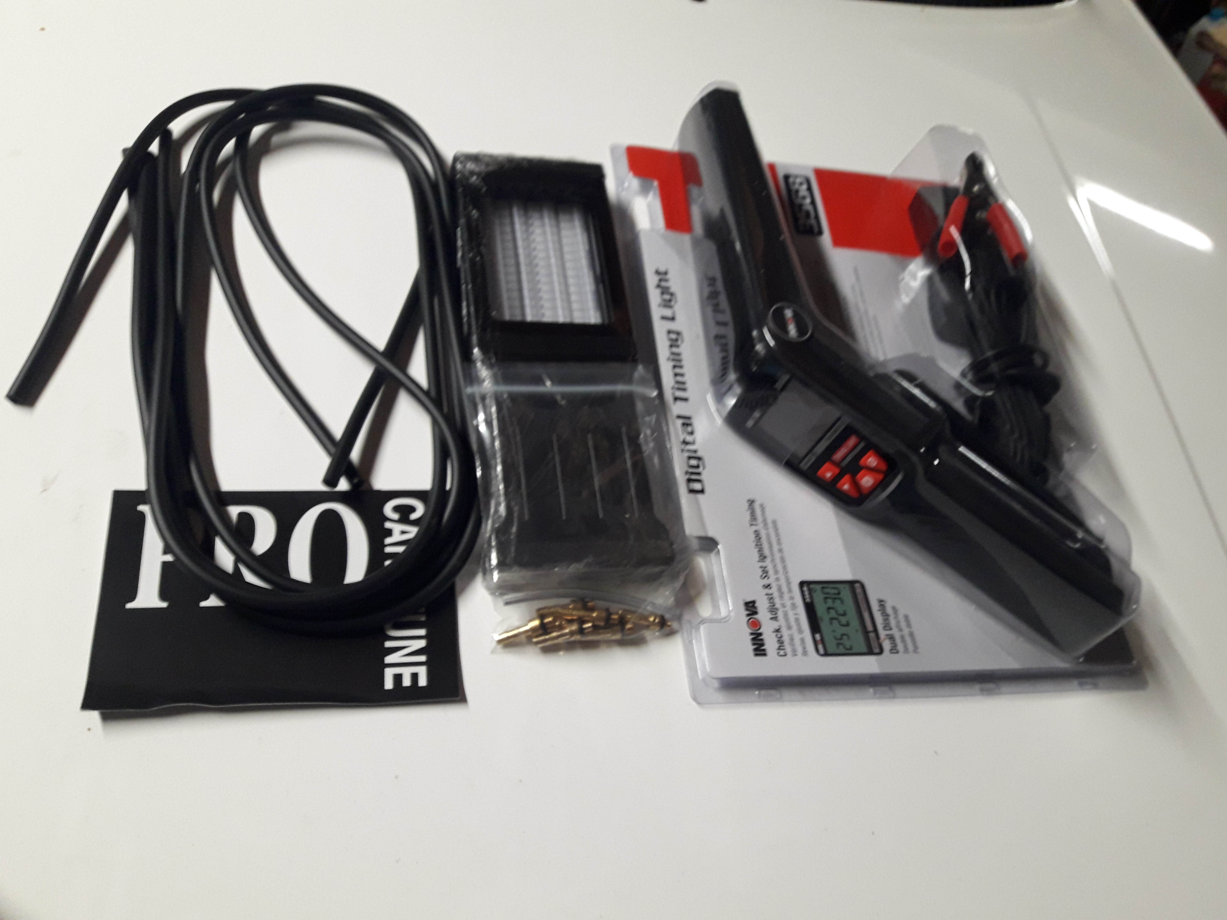

Comme avec cette pandémie, rien n'est moins sur que le " Père Noël " ne soit encore confiné, à Noël, alors, j'ai pris les devants, et j'ai eu droit à 2 petits cadeaux, qu'il va falloir apprendre à maîtriser,........mais je compte bien également sur les spécialistes du club.
Un Carbtune pro 4 colonnes
Une lampe Strombo EQUUS 3568
Pour gagner quelques Poneys
le tout acquis sur Ebay.....

rallye-du-sud-51 a écrit : 09 déc. 2020, 18:50 Comme avec cette pandémie, rien n'est moins sur que le " Père Noël " ne soit encore confiné, à Noël, alors, j'ai pris les devants, et j'ai eu droit à 2 petits cadeaux, qu'il va falloir apprendre à maîtriser,........mais je compte bien également sur les spécialistes du club.
Un carbtune, une lampe strobo... Outils indispensables :ok:
Je ne connais pas la marque de cette lampe :unsure:
Par le passé, j'ai eu l'occasion d'avoir le modèle de base de chez Gunson puis une lampe a déphasage de la même marque..... J'ai eu l'occasion de les comparer toutes les 2 = Le résultat était différent :o
Puis, lors de l'acquisition d'une lampe a déphasage Facom, j'ai refait une comparaison qui a pu démontrer que le modèle de base de chez Gunson était de bonne qualité puisque mon réglage était similaire à celui réalisé avec la lampe Facom.
En complément de ces outils, je dirais qu'il est indispensable de posséder un outils permettant de mesurer précisément le régime moteur :ok:

bob_063 a écrit : 10 déc. 2020, 17:10 En complément de ces outils, je dirais qu'il est indispensable de posséder un outils permettant de mesurer précisément le régime moteur :ok:
Je ne me suis jamais penché sur cette question, comment faire ? Avec un multimètre ? Comment le câbler ? Autre outil ? Ma lampe strobo doit être la gunson de base et ne lit pas le régime moteur.
Messages : 3907
Has thanked : 566 times
Re: Petite sœur de Sidonnie, une Gr. N
Jul964rs92 a écrit : 10 déc. 2020, 17:50
Rien de compliqué, il te faut un multimètre automobile (Fonction tachymètre). T'as plus qu'à le connecter a ton système d'allumage.
La gunson de base suffit largement pour caler un allumeur !
Un tournevis pour jouer sur la commande entre les carbus pour ajuster ton régime moteur puis un coup de lampe pour vérifier que le repère du VM est bien aligné sur la valeur souhaitée sur la réglette et c'est terminé :ok:
Sans tachymètre précis, c'est mission impossible !

Sur la lampe equus, tu as les tours moteur justement :ok:
