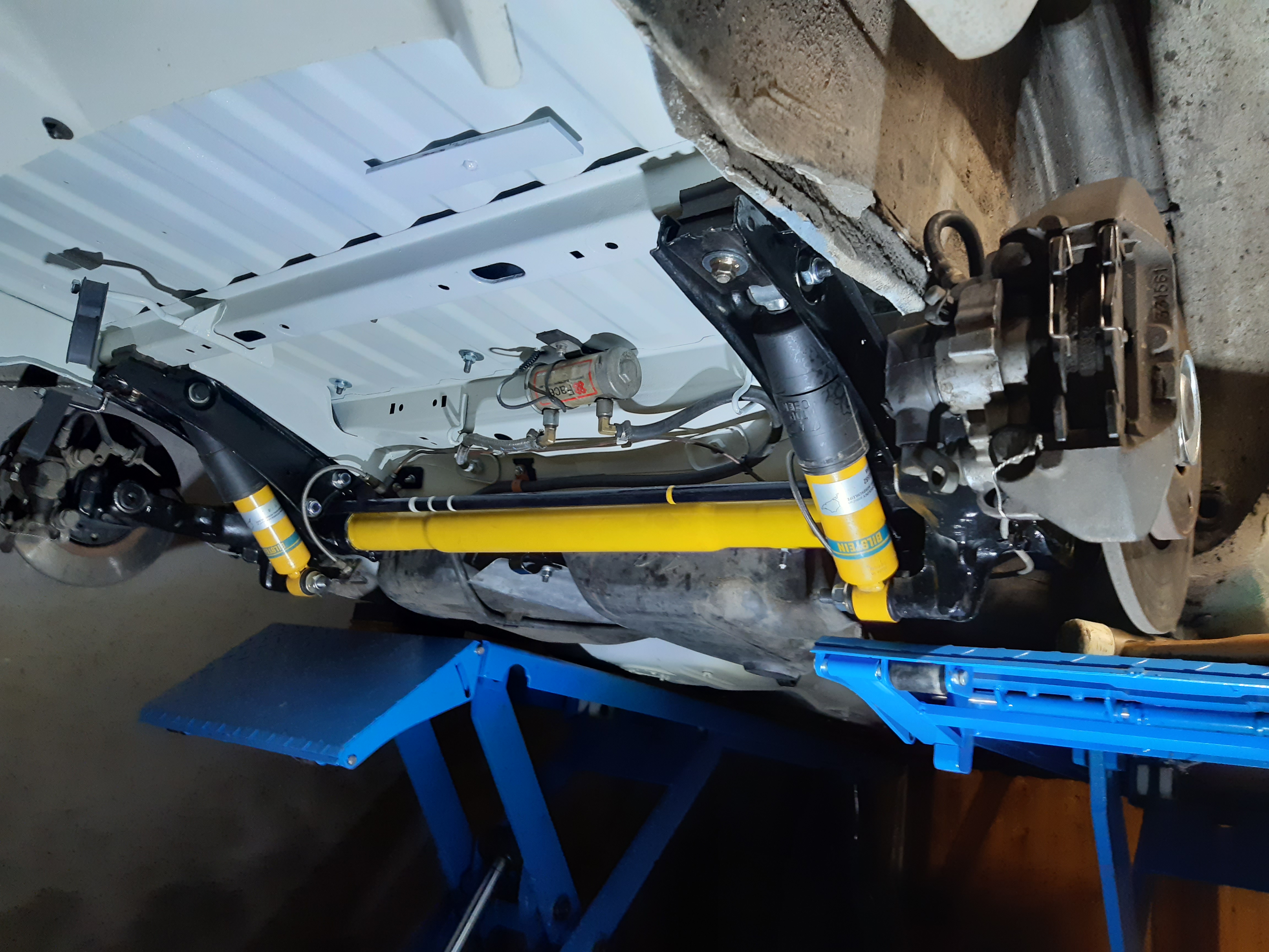

Merci,le plus long c'est la peinture
la mécanique ca va pas trop mal,enfin sauf quand j'oublie de remonter les cales derrière le réservoir d'essence

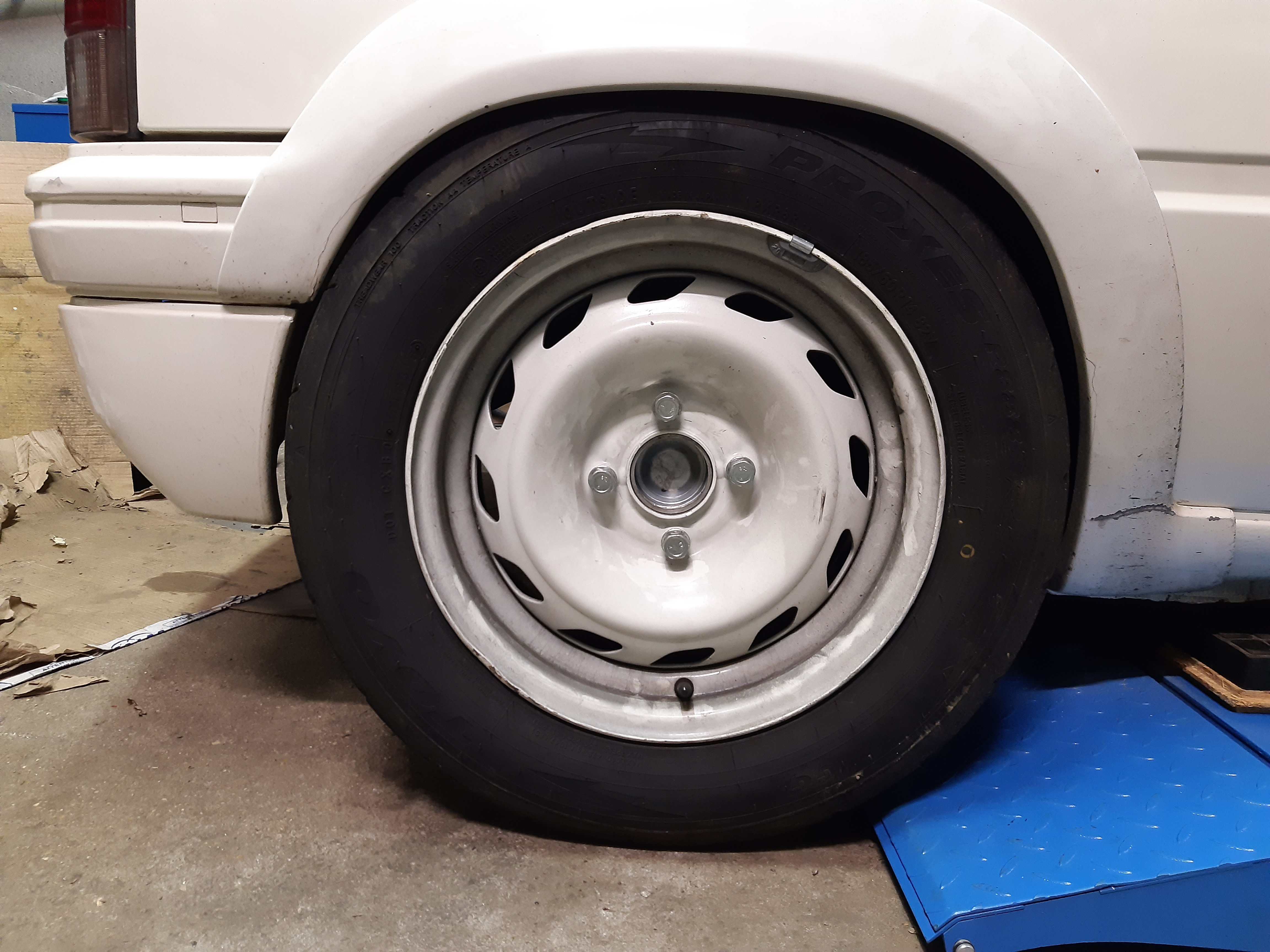

Remontage des freins et purges avec le purgeur pneumatique,il me reste à remonter les sièges et contrôler la hauteur de caisse sur roues

C'est pas facile à faire du premier coup !
Surtout qu'on en prend pas les notes ni les cotes au même endroit à chaque fois.
- Messages : 13494
- Has thanked : 468 times
- Been thanked : 1113 times
Re: 205 rallye f2000/1,révision hivernale
Moi que je remonte ou que je change de diamètre de barres, je les enfile juste sans mettre les rondelles etc...
Ensuite je la pose par terre, je vois ce qu'il faut rectifier et je redemonte

Ah mince, dommage pour la hauteur....
J'ai pourtant bien noté les hauteurs avant demontage
pas grave c'est en train de se régler,je terminerai demain
