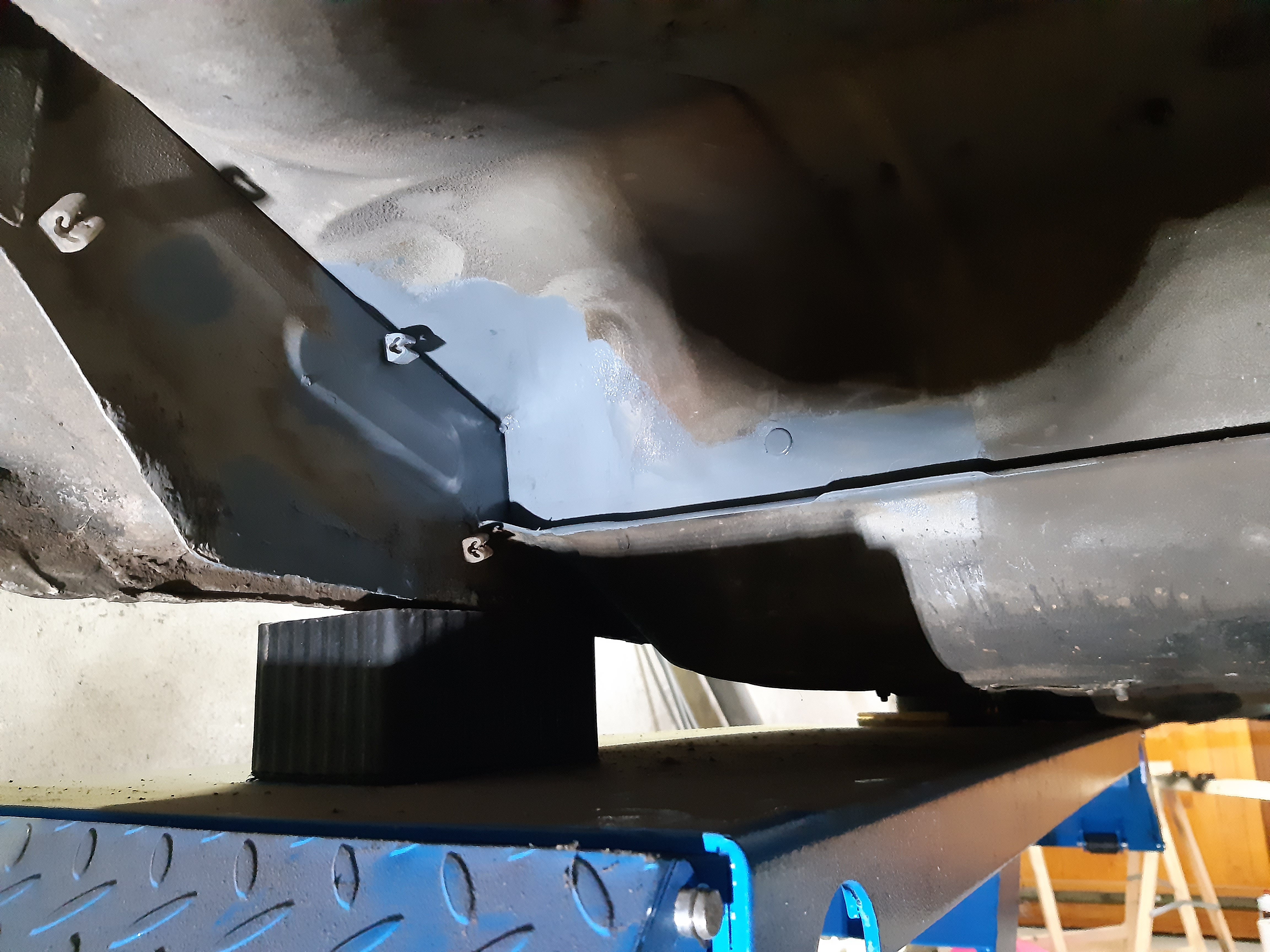

La corrosion a été éliminée et traité au Rustol hier,aujourd'hui c'était peinture primaire au zinc :ok:

Re: 205 rallye f2000/1,révision hivernale
Message par jeremy30 »
Propre :ok:
Impeccable :ok: !
