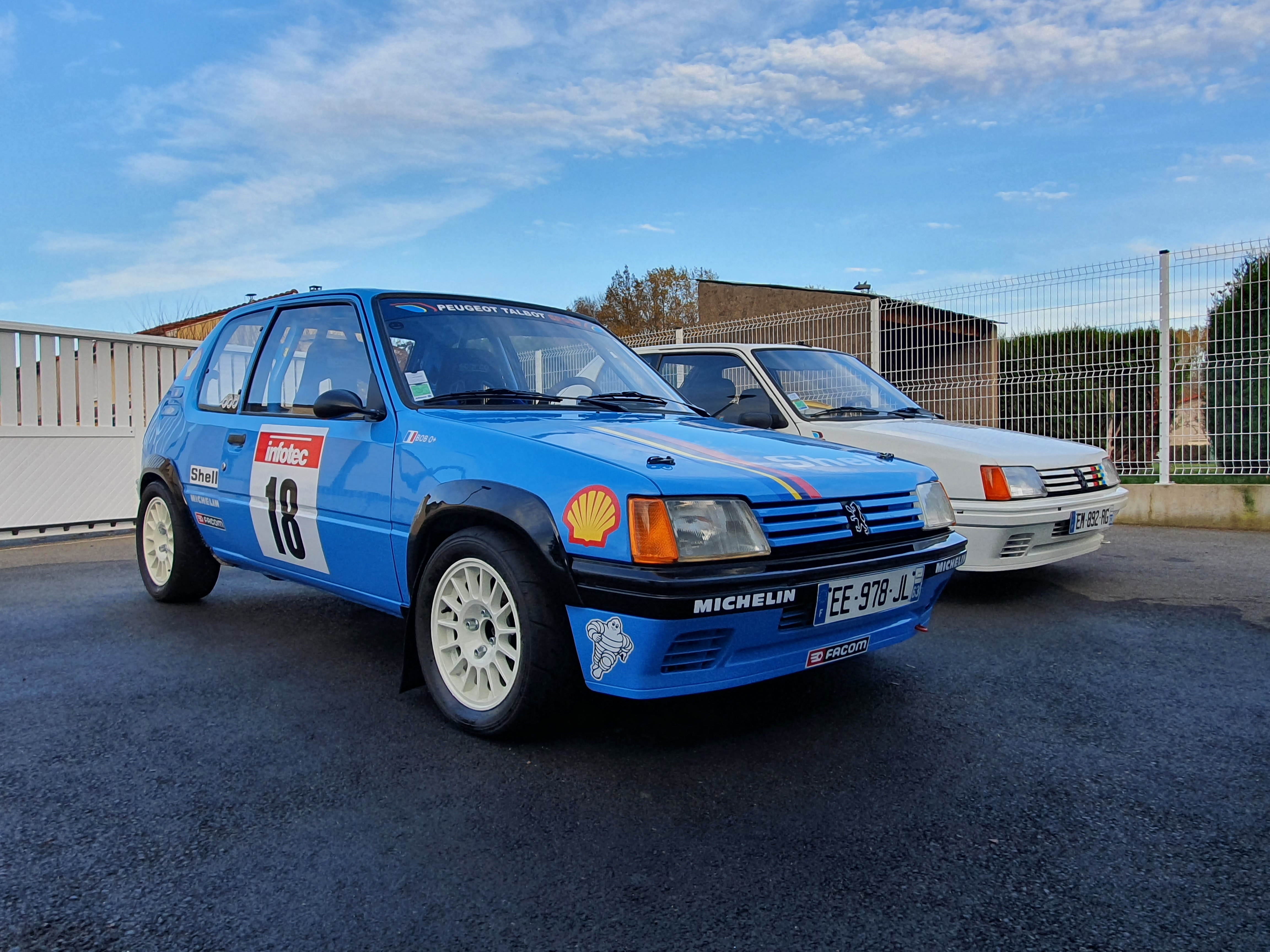

La météo était favorable, j'en ai profité pour lui faire une beauté
J'adore cette auto
J'en ai profité pour vous faire quelques photos

Bref, je vous laisse juste une petite photo pour vous faire une idée
Je vous ai laisser entendre que je devais ouvrir un autre poste de présentation....
Mais comme je ne sais pas trop par ou commencer

Elle est vraiment belle cette rallye.
Des 4 couleurs c’est quand même la plus sympat

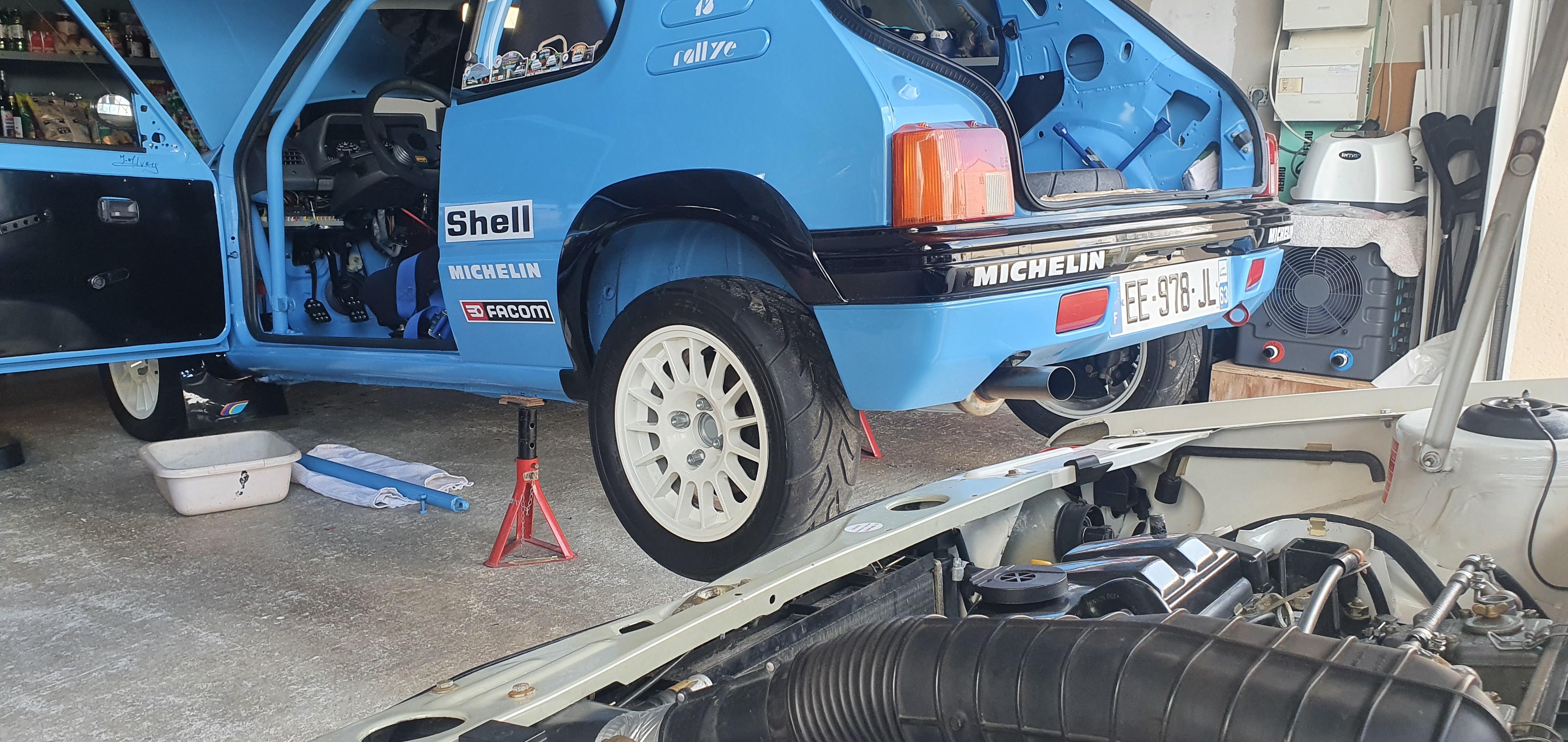

Salut les copains,
A l'approche d'un certain weekend de Mai où quelques copains vont très certainement passer quelques jours près de chez moi, je me suis décidé à préparer les autos....
La blanche pour rouler au cas où mes beaux parents ne pourraient pas garder les enfants et la bleue dans le cas où les enfants seraient bien chez mes beaux parents
J'ai commencé par un petit bilan....
Plus de CT depuis Octobre 2020
Fuite d'essence au cul de l'auto....
Une bassine sous le radiateur de chauffage....
Bon aller, on démarre l'auto pour voir !!
Pfoua ça pisse l'essence par les durites souples qui partent du réservoir et qui vont jusque sous l'auto !
Autant à l'aller qu'au retour !
Ni une ni deux... Je lève l'auto, dépose partiellement le réservoir pour lui donner du jeu. Ah elles étaient belles mes durites recouverte de tresse.... Mais toute craquelée, toute poreuse... 5 ans d'utilisation
Du coup, je change toutes les durites souples... Reste encore à changer la durite souple de retour entre le second banjo et la durite de retour. Dommage, j'en avais pas assez pour tout changer.
Tour de clef, nickel, plus de fuite, ça ronronne
Petite astuce.... Pour eviter de trop galérer, j'ai incéré un petit bout de tige filetée M6 pour manchonner la vieille et la nouvelle durite, serrage avec 2 collier et hop, plus qu'à passer sous l'auto pour tirer
Etape suivante... La fuite de liquide de refroidissement !
Le radiateur de chauffage a 5 ans lui aussi
La fuite provient d'un des raccords radiateur/tuyau rigide.
On serre un peu plus fort... mince, c'est pire ! Bon, on dépose... Joint torique pas joli ! Nouveau joint... Pas mieux !!
Pfff... Mince alors ! Pate a joint ??? Aller, y a toujours de la pièce à la maison... Montage d'un radiateur neuf
Parfait, encore un point de réglé

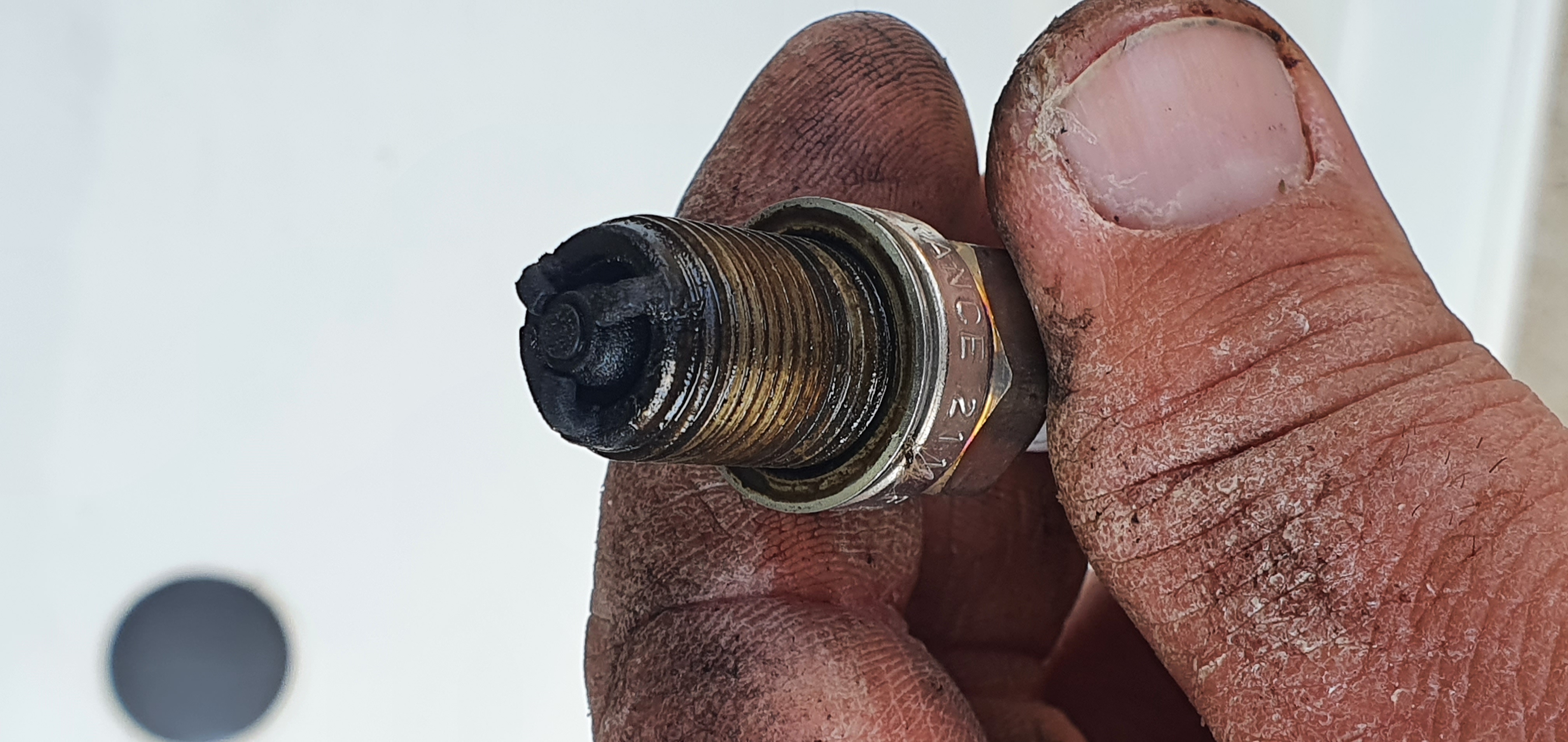

Pas de CT... Pas grave, on va quand même faire un petit tour
Impossible de démarrer
Vu l'état des bougies, c'était pas surprenant
Elle est peut etre un peu riche
C'est comme ça que ça marche
