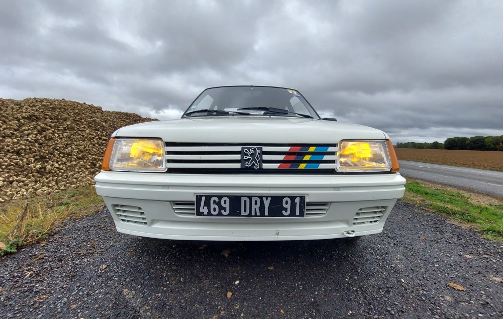

Hier j'ai profité d'être tout seul pour passer par les petites routes pour des trajets faisables en voie rapide
J'aime bien cette photo, mais la face avant est toute de traviole
