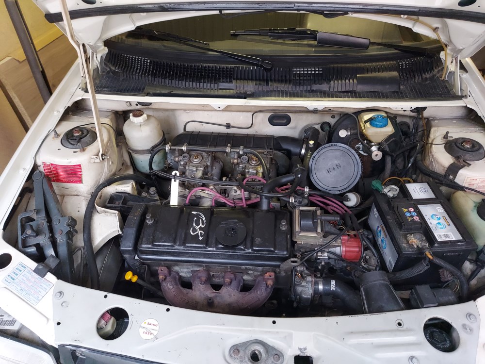

Juste une petite photo avec mon gros KN que j'ai monté l'an passé. J'ai regardé la dimension pour la partie à emmancher, mais je n'ai pas regardé la dimension du filtre à proprement parlé
. D'après la boite c'est un filtre pour un bateau V8 je crois
J'ai hâte d'aller me balader.
