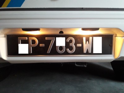

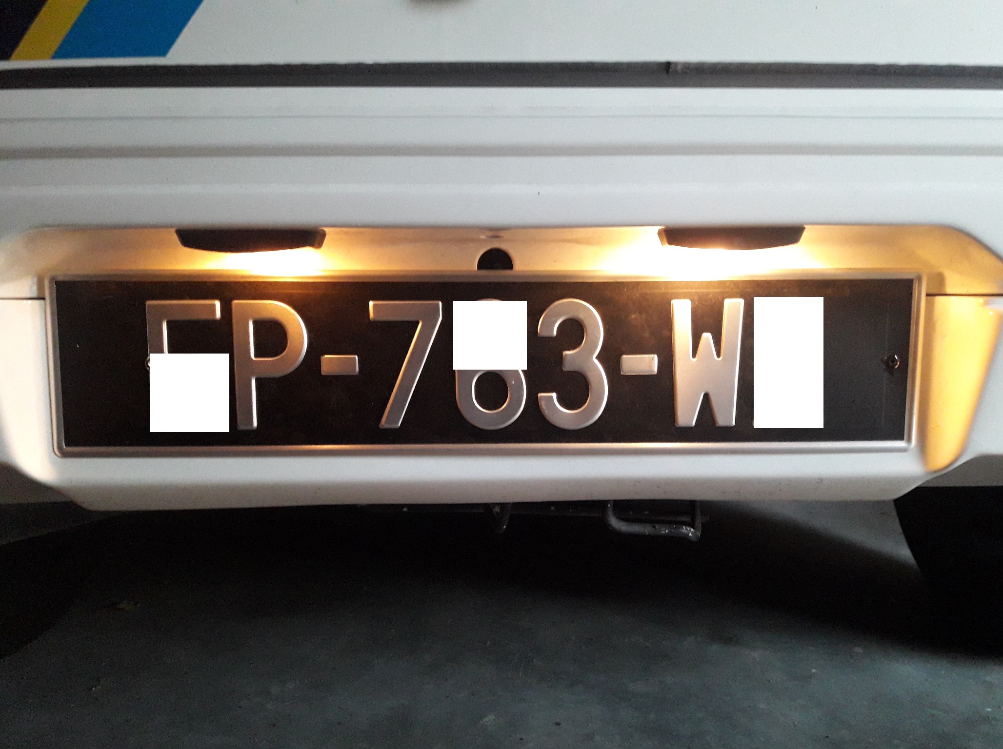

Maintenant je me bagarre avec l'éclairage de la plaque arrière.....les ampoules sont bonnes, mais comme j'ai des fils sectionnés volontairement, et des cosses isolées non branchées, je vais devoir fouiller un peu....
Je roule sur route ouverte avec cette voiture, comme elle fait un peu de bruit, il vaut donc mieux que tout fonctionne parfaitement.

Contrôle ton alimentation entre le feu et l'éclaireur de plaque et tes connecteurs de mémoire j'ai été emerd...sur ma 1ère 205 et c'était le support qui était tout oxidé

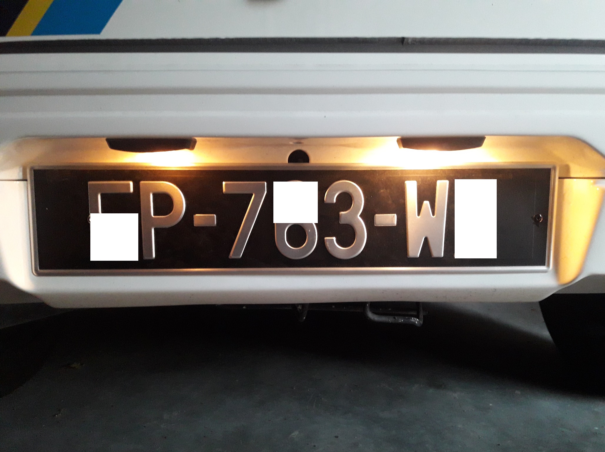

Ca y est, ça fonctionne, effectivement, l'éclairage de la plaque est repris sur la platine du feu arrière droit.
J'étais allé voir le branchement sur Sidonie..... En fait, il m'a suffit de retrouver les fils qui étaient du coté gauche, et de les refaire passer à l'aide d'une aiguille de pêcheur pour les ramener à droite.......et la lumière fût.
