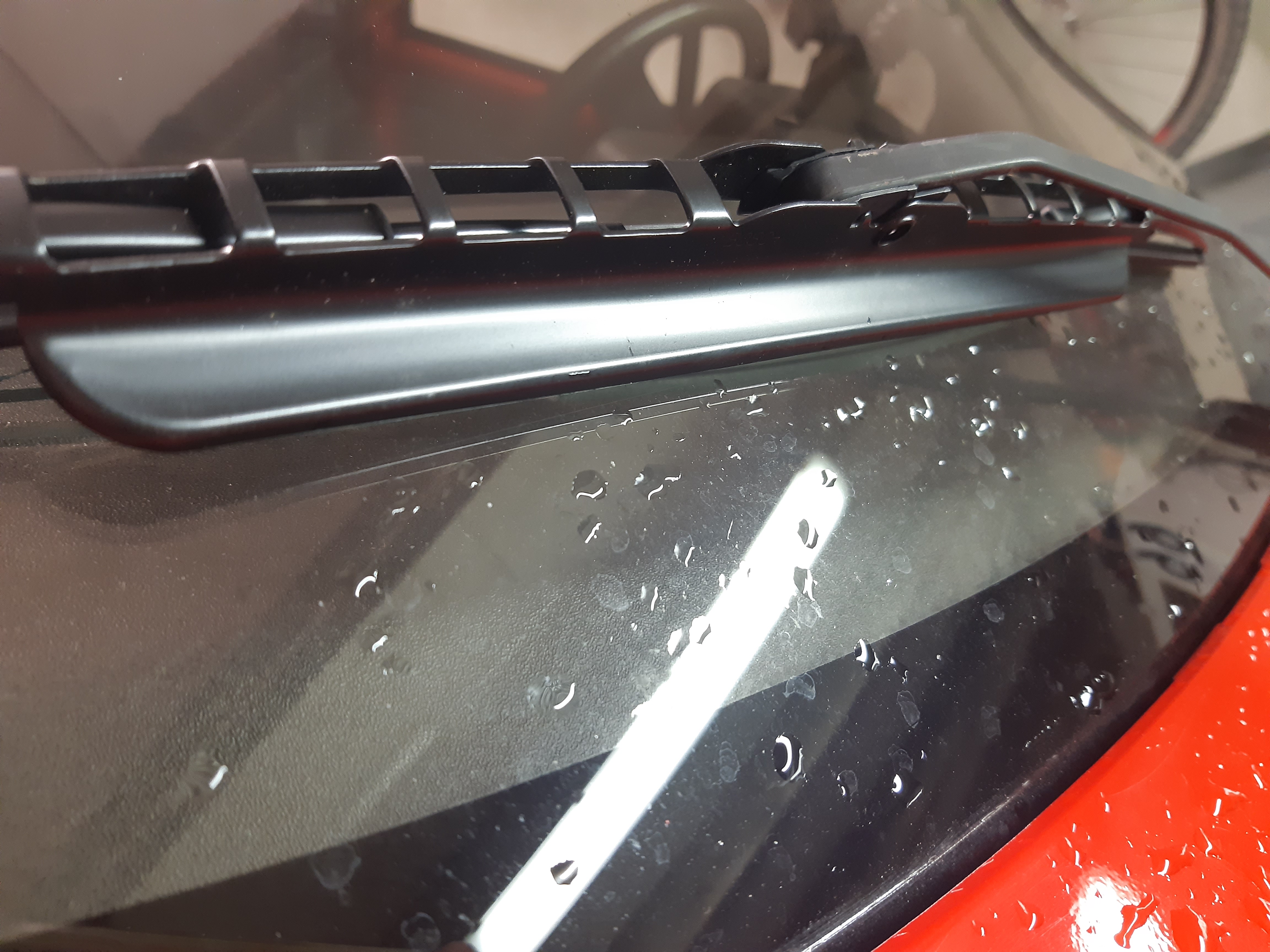

L'installation du jour,le vrai balai s'essuie glace Bosch avec son déflecteur,merci au passionné qui me l'a donné :ok:

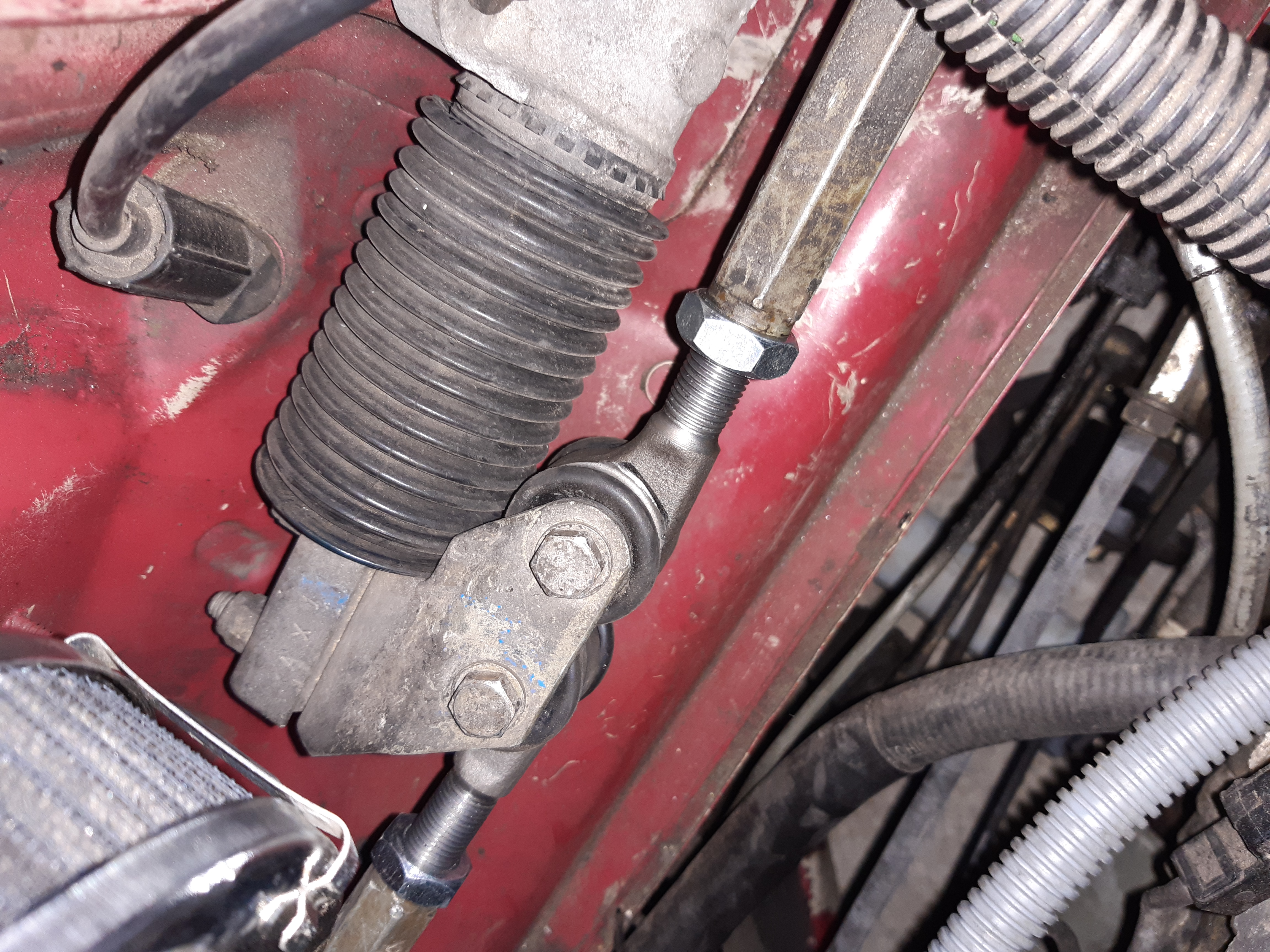

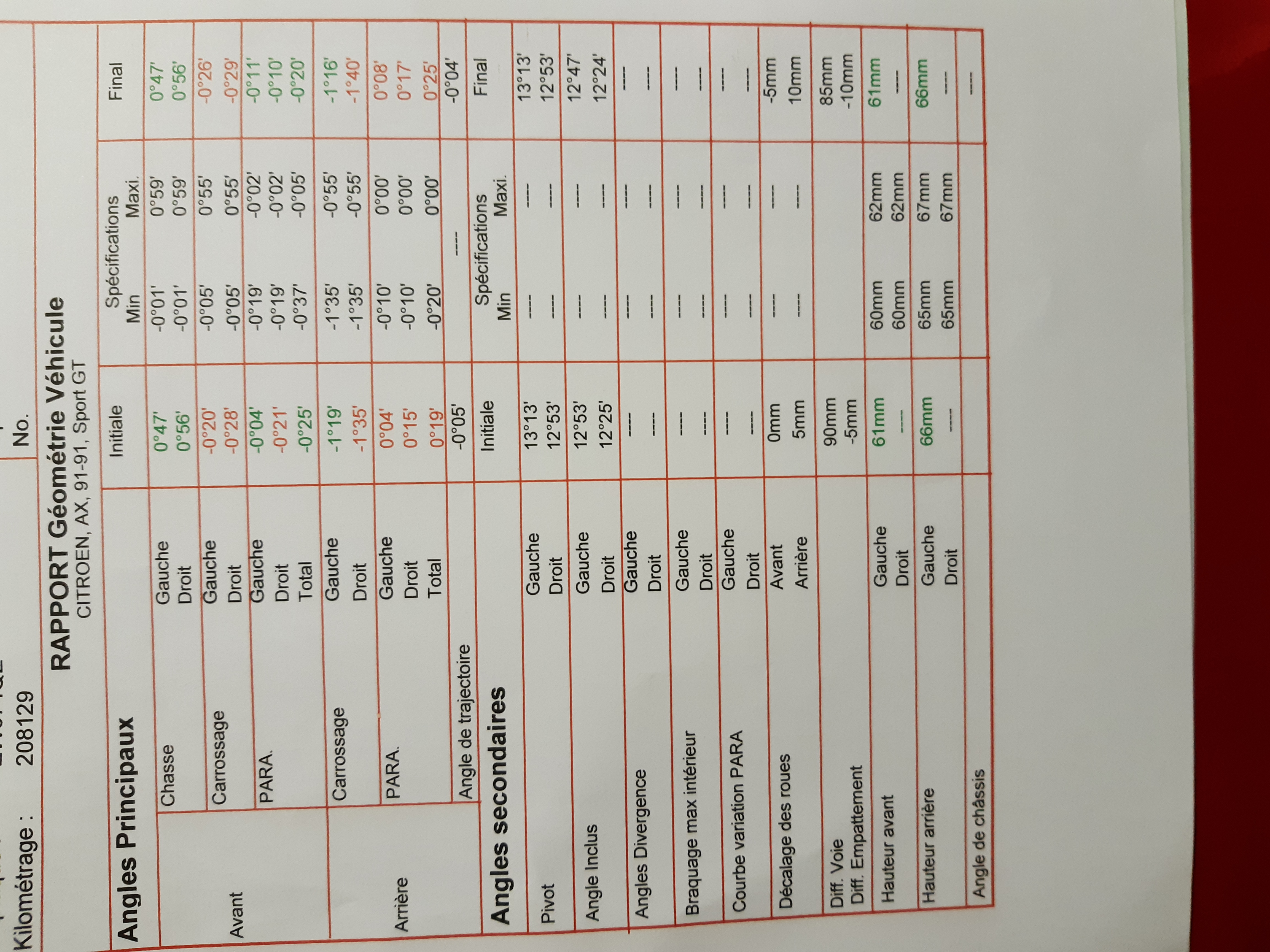

Remplacement des rotules internes de direction,j'avais le modèle silentblocs et remplacés par le modèle à rotules,le parallélisme fait juste avant le confinement :mrgreen: ,du coup impeccable,ça roule bien droit et gros gain de précision dans la direction :blink: <oo>
nouveau modèle:

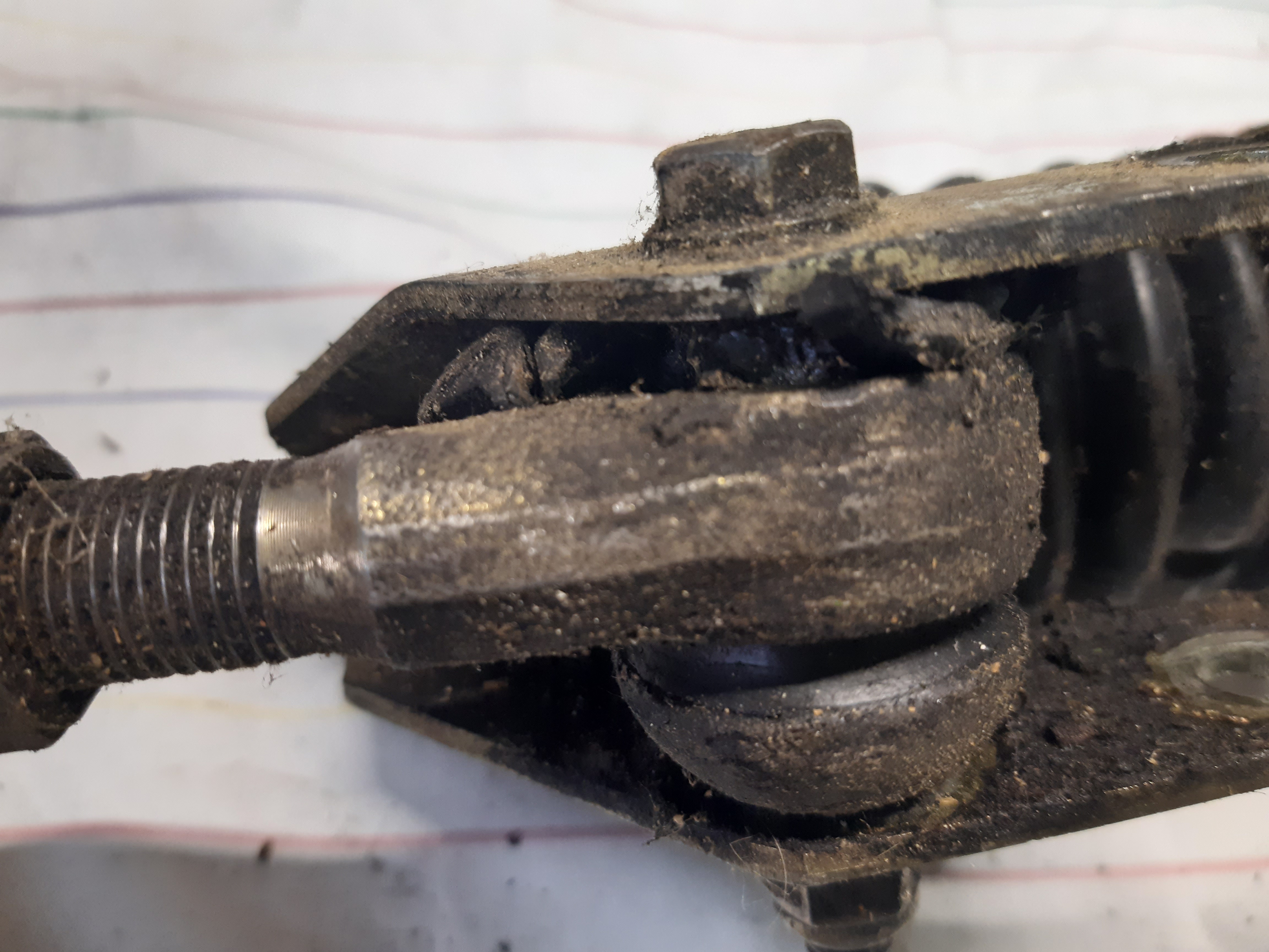

Ancien modèle....
Ancien modèle....

Ha oui la dernière photo, c'est un montage "light" avec moins de matière :ph34r: :crying:

Jul964rs92 a écrit : 10 nov. 2020, 18:18 Ha oui la dernière photo, c'est un montage "light" avec moins de matière :ph34r: :crying:
c'est une entretoise entourée de caoutchouc qui fait le silent- bloc,celle de la photo était une de ma crémaillere de rechange ,celles que j'ai changées présentaient mieux mais on voyait clairement les fissures dans le caoutchouc et bien déformées aussi :blink:
