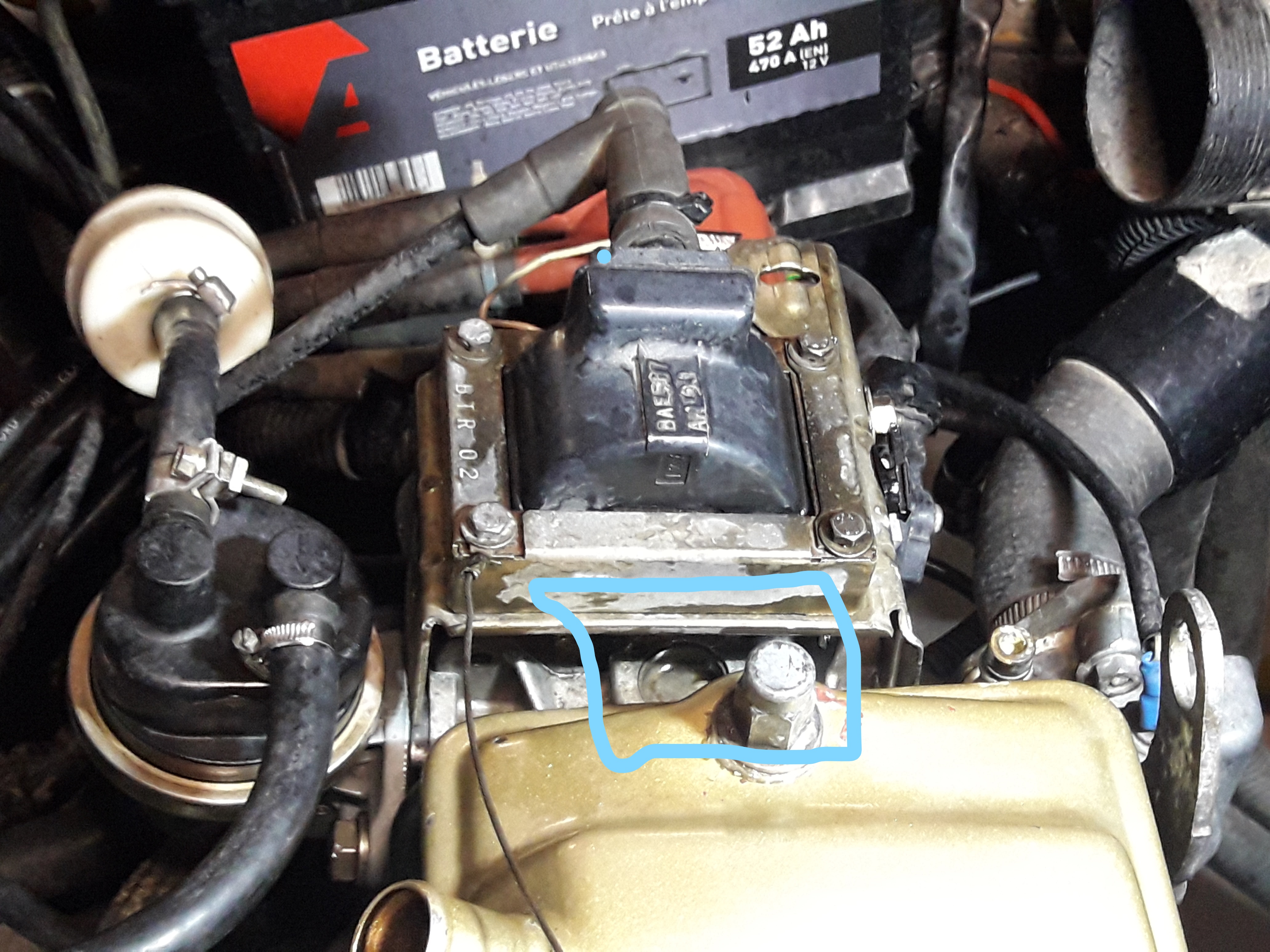

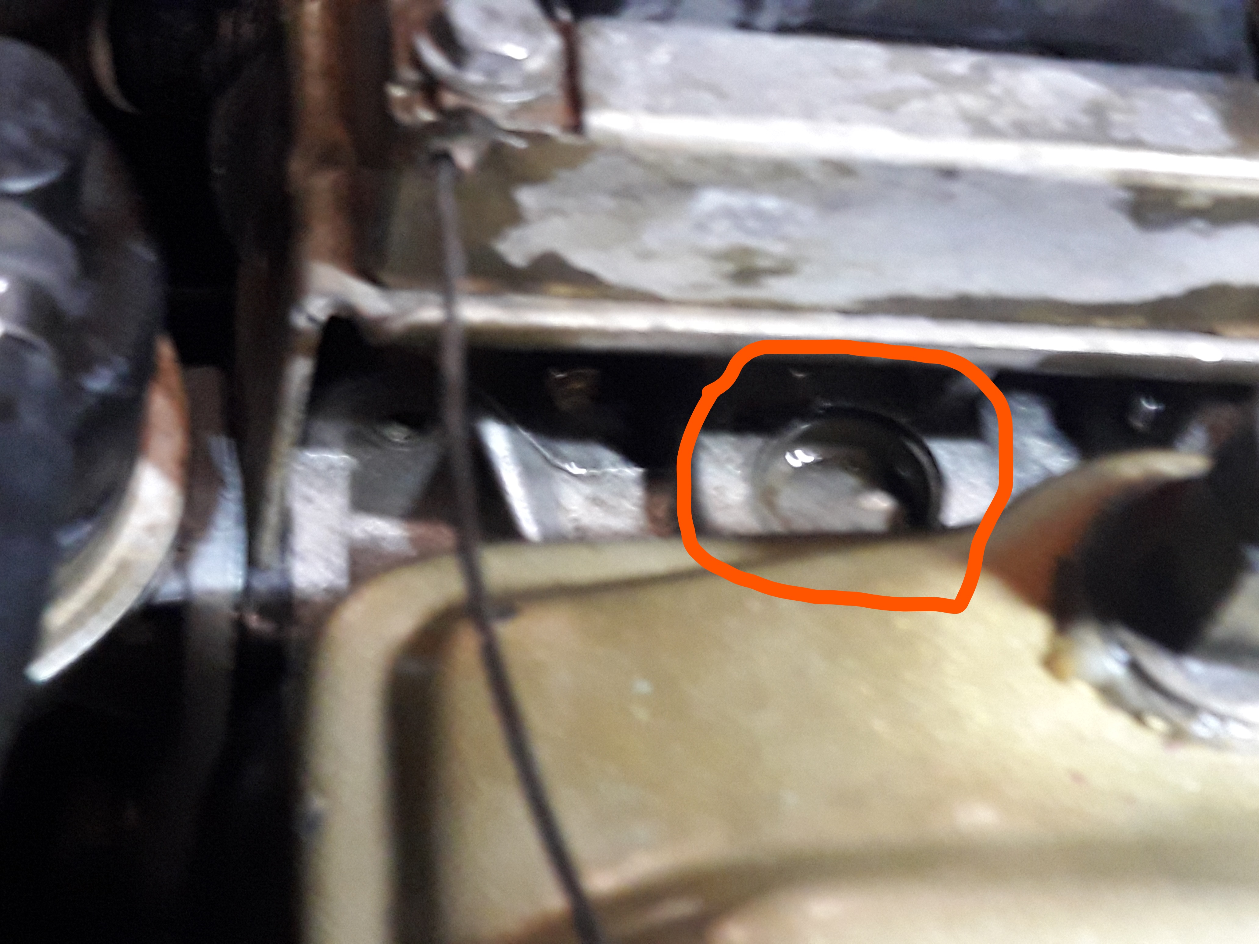

Le coupable se trouve sous la bobine, sur le support d'allumeur et de pompe à essence......un bouchon desserti.....qui ne sert certainement à rien.

Si tu veux conserver ton repère sur le boîtier support de l’allumeur, sort le et par l’intérieur repousse complètement le bouchon. Une foi sorti, un bon nettoyage et repose au frein filet loctite 270 (vert).
Ça tient nickel. Fait sur la civile(je voulais refaire bichro ce capuchon
Sinon repose du nouveau boîtier à la loctite 512 rouge il me semble.

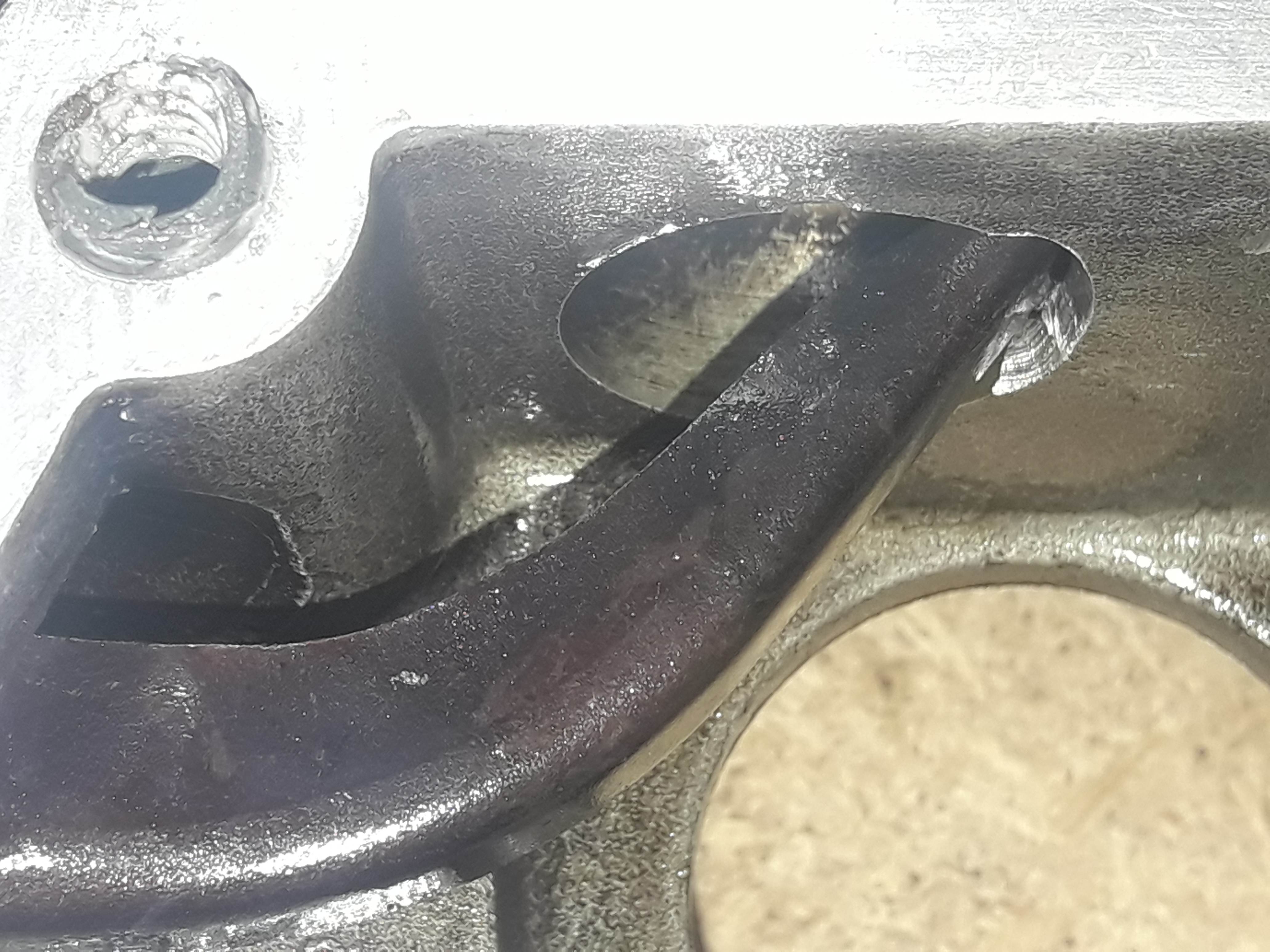

Contrôle ta pompe à essence, car j'ai u le même ca que toi et s'était ma pompe à essence qui était usée au niveau de l'axe et la languette venait taper sur le bouchon jusqu'à le percé

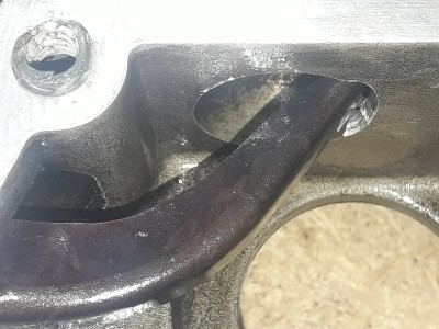

Re: Fuite huile support allumeur.
Salut à tous,

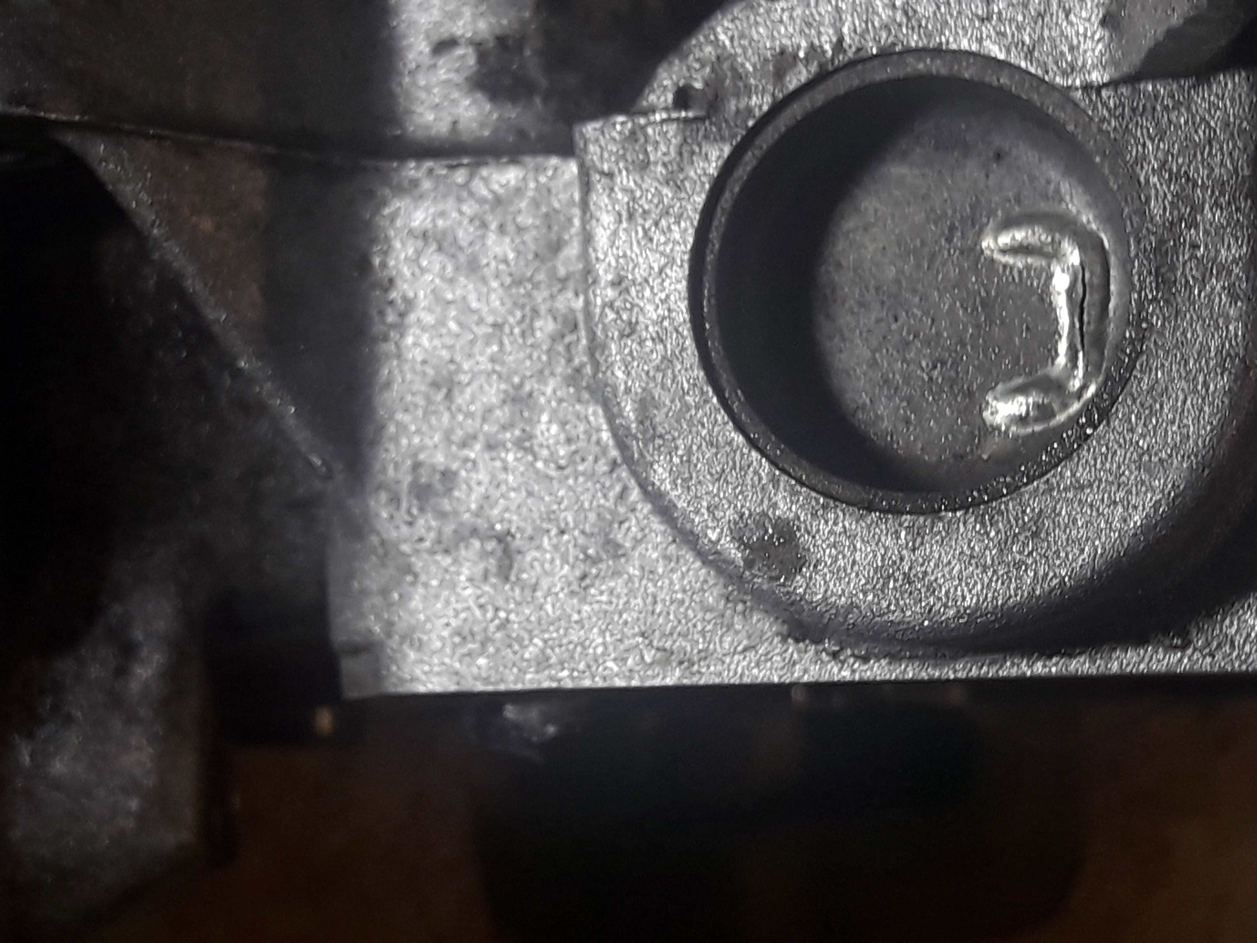

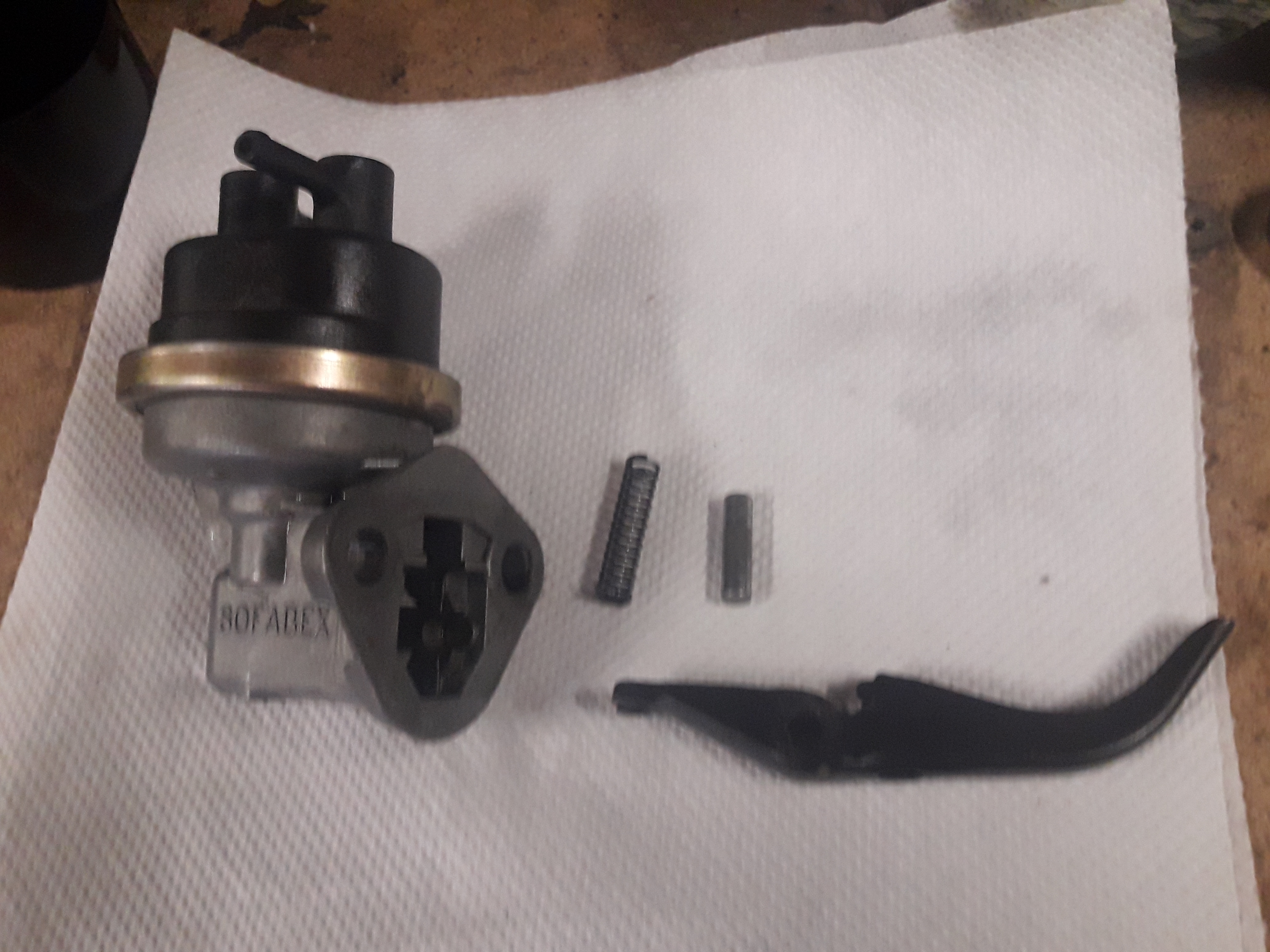

Vovo avait raison, et c'est bien la commande de la pompe à essence qui a percé la capsule située sur le support d'allumeur, située sous la bobine
La question est......... surrégime moteur, ou usure de la pompe à essence.
Lorsque j'ai démonté celle-ci, les 3 éléments, n'étaient plus solidaires du corps de pompe.
Petit cassement de méninges, j'ai une pompe , voire 2 en stock......mais je ne connais pas leur âge, toutefois, elle à l'air de fonctionner......j'ai peur que la membrane ait séché.
Vous êtes à ma place, camarades, vous la montez.......ou vous mettez une neuve.......
Par contre, en pompes neuves sur les différents sites, le choix devient limité,........preneur de vos conseils

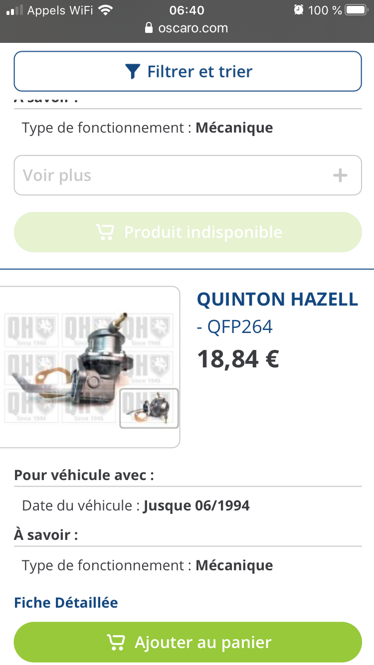

Prends un modèle comme ça
Ça a l’air plus sérieux. Lex a monté ça je crois.
