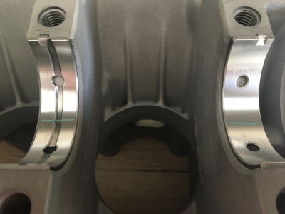

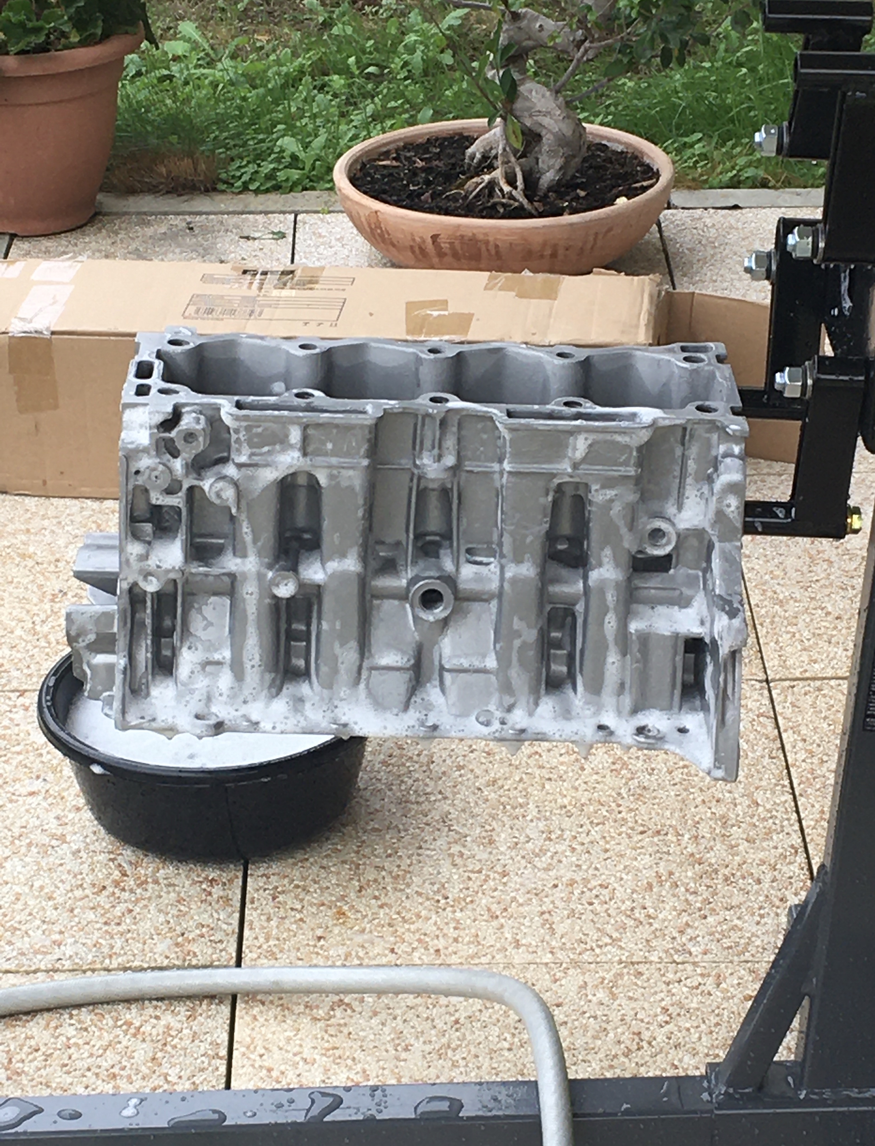

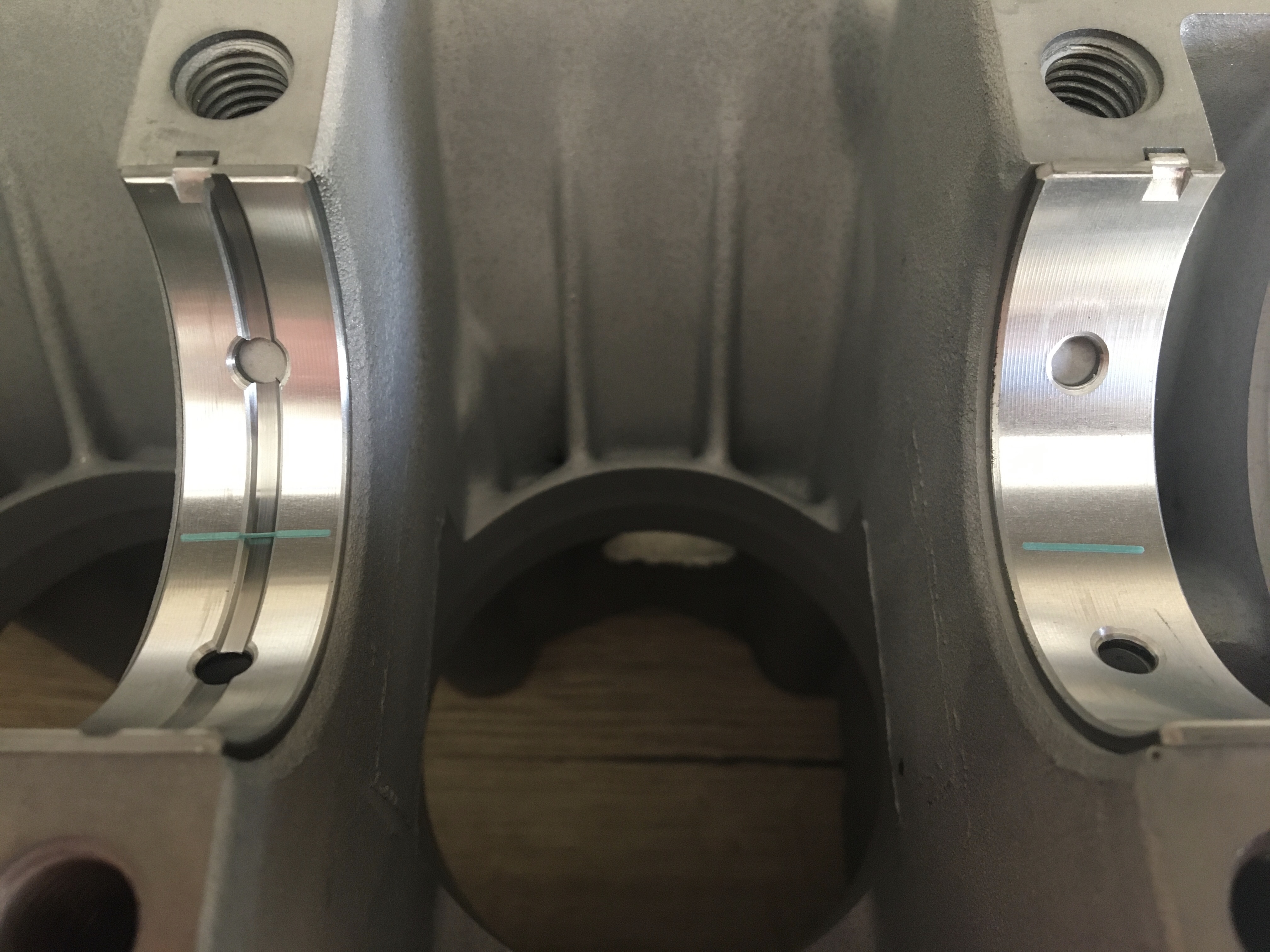

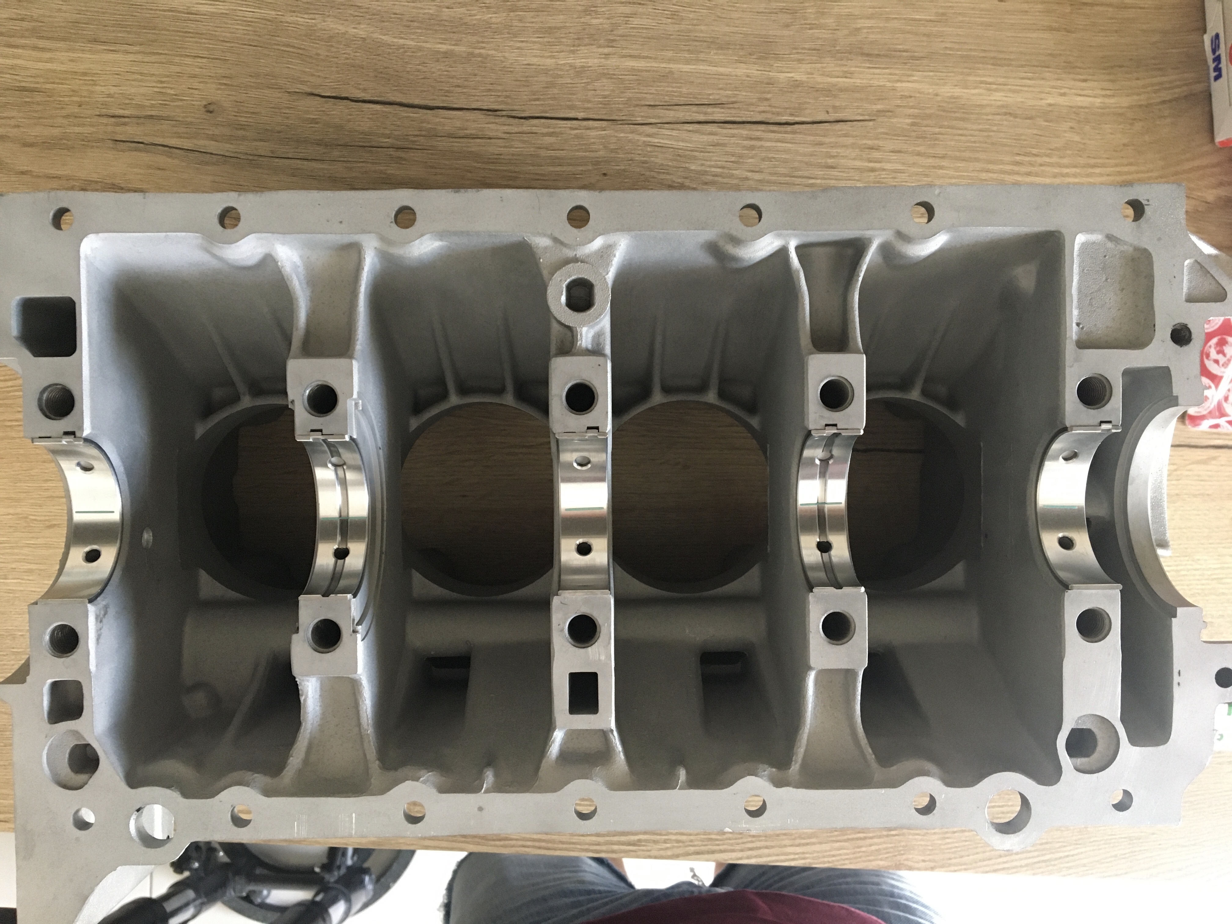

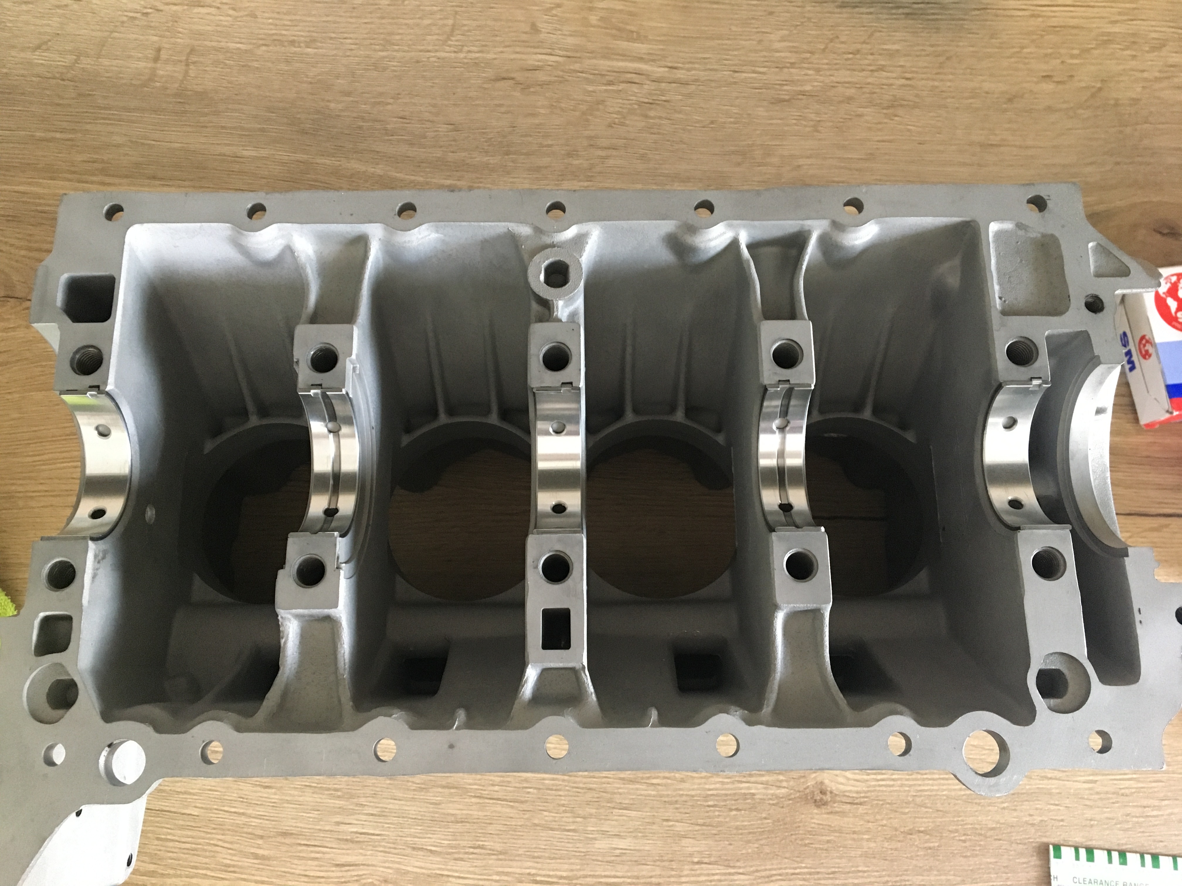

Une foi le support moteur monté, j’ai entamé le lavage des deux parties du bloc. Elles ont été microbillé mais il restait encore quelques poussières de micro billes.

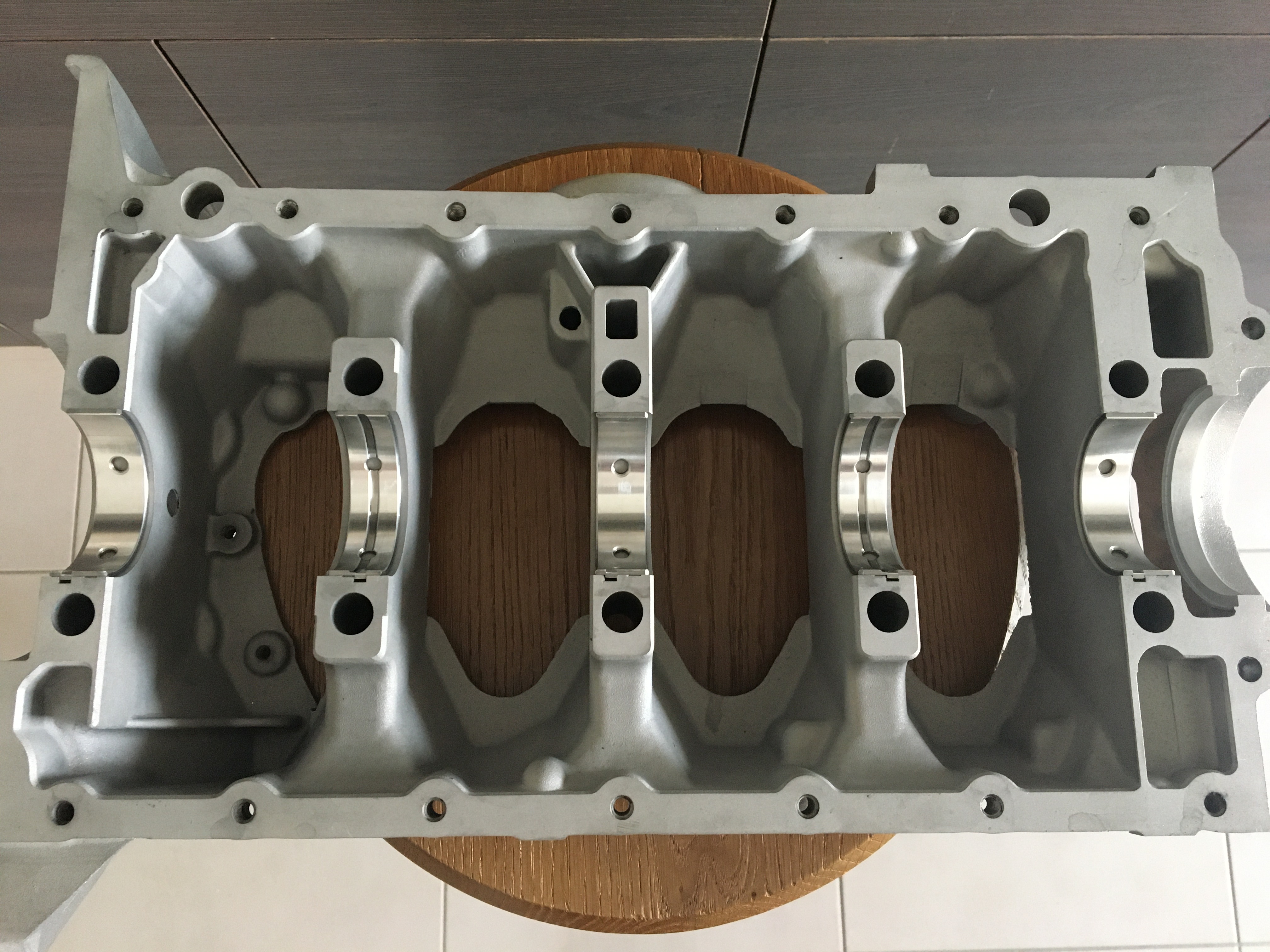

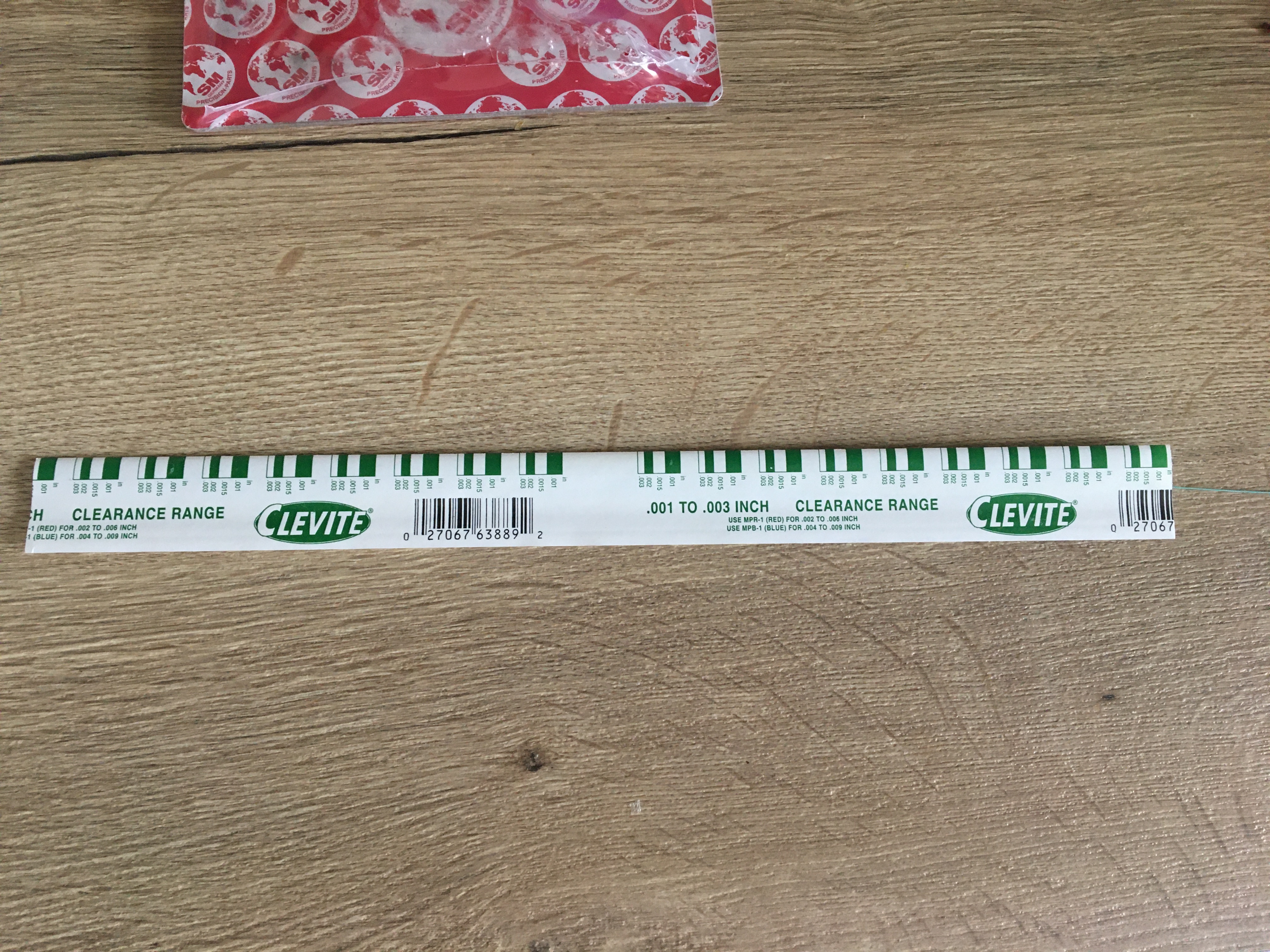

Une foi bien sec, mise en place des coussinets de palier en vu d’un plastiguage.

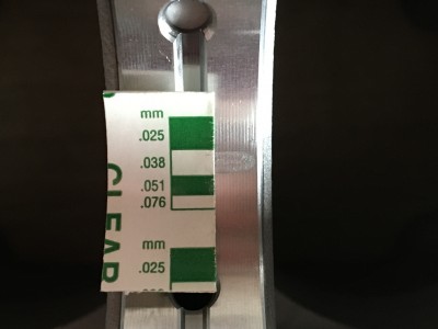

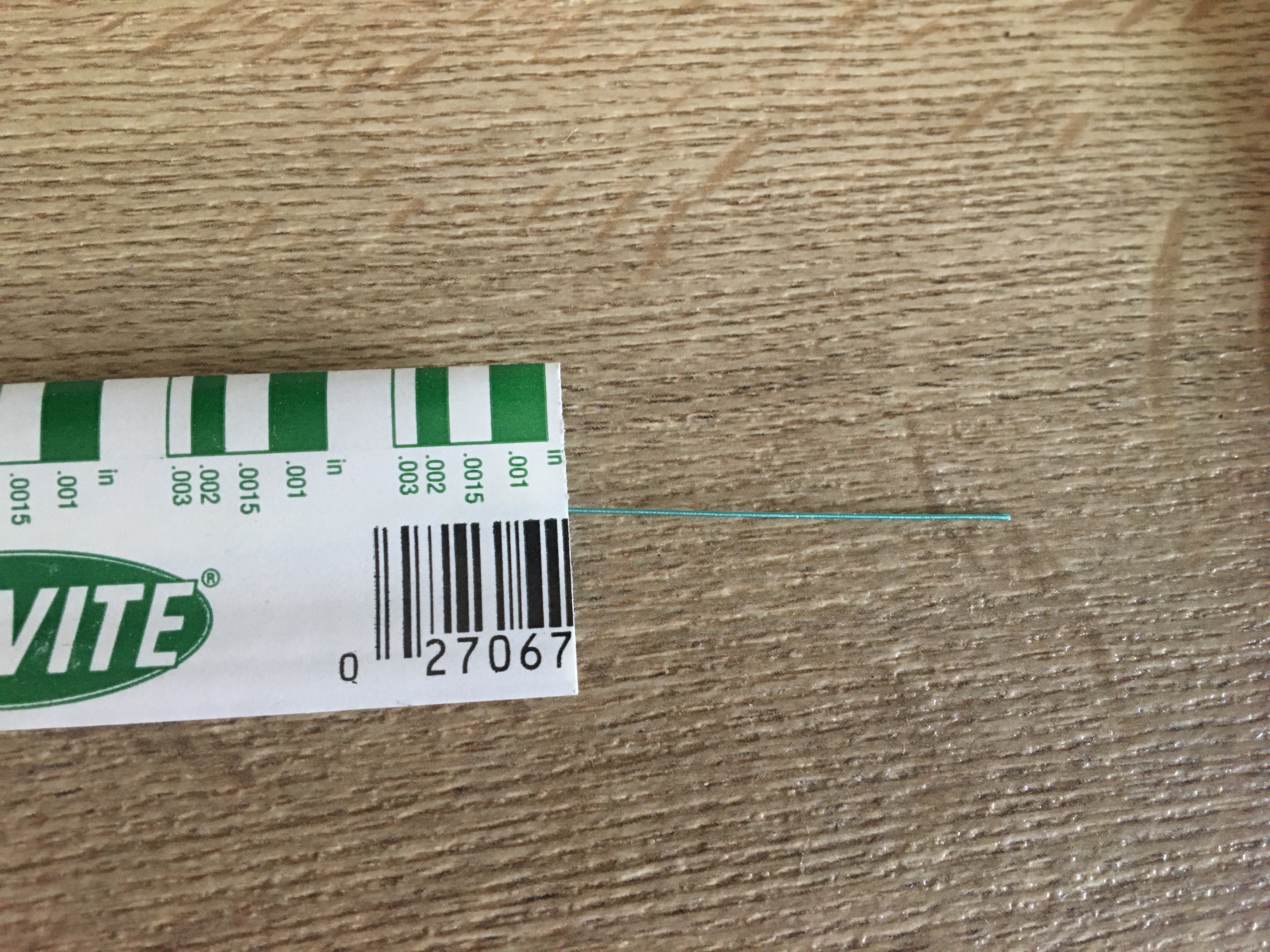

Voilà le fameux kit

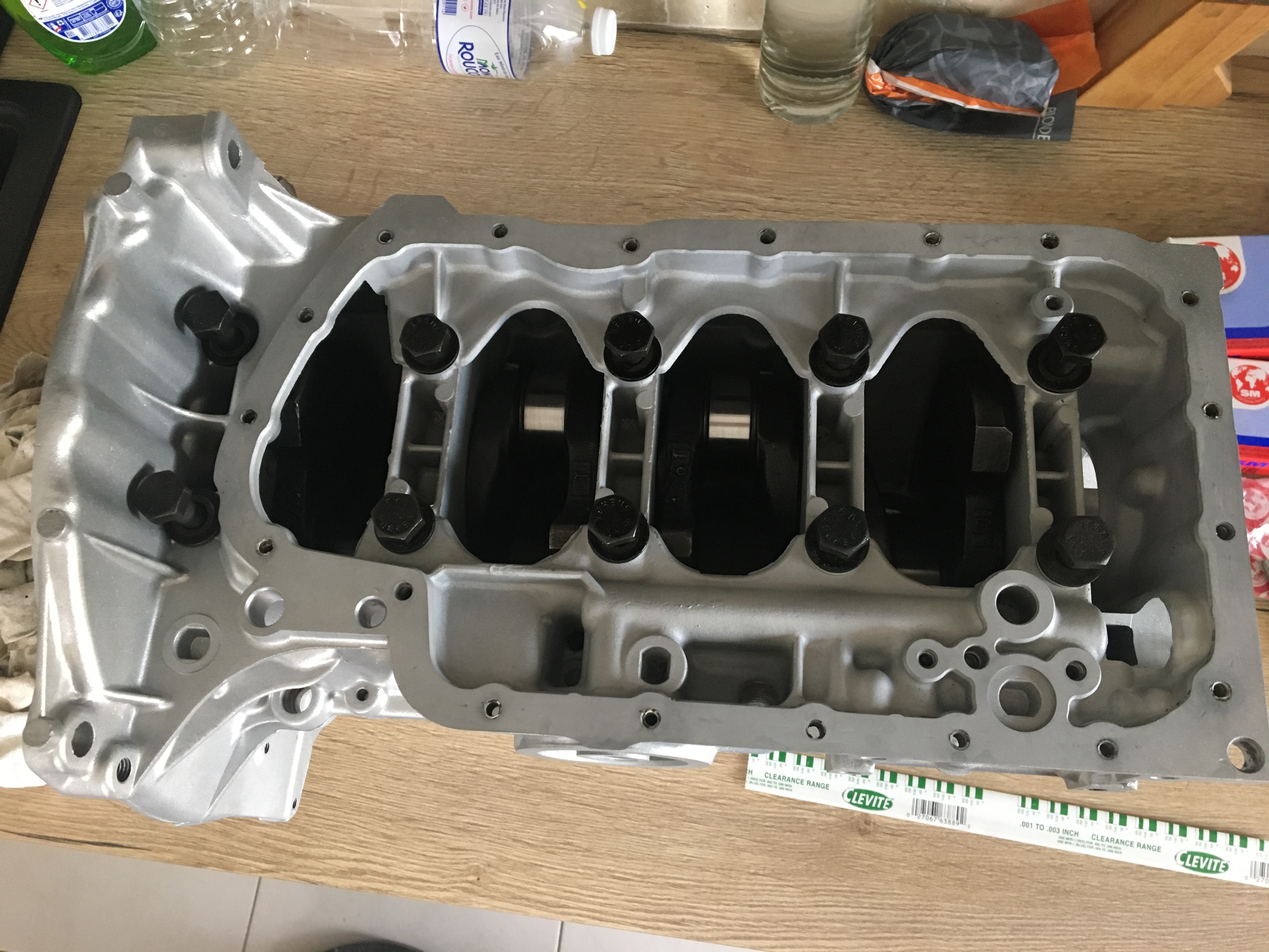

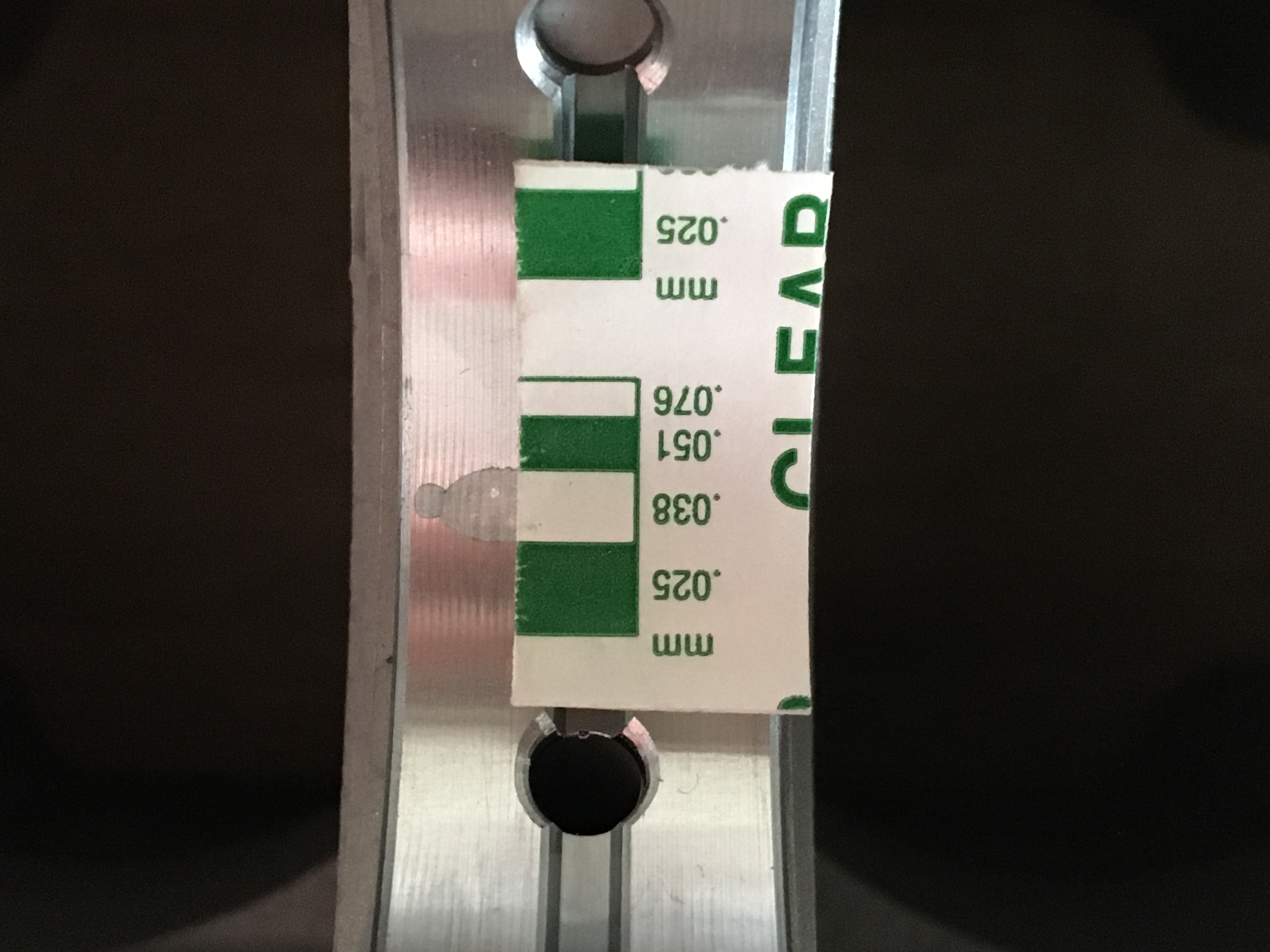

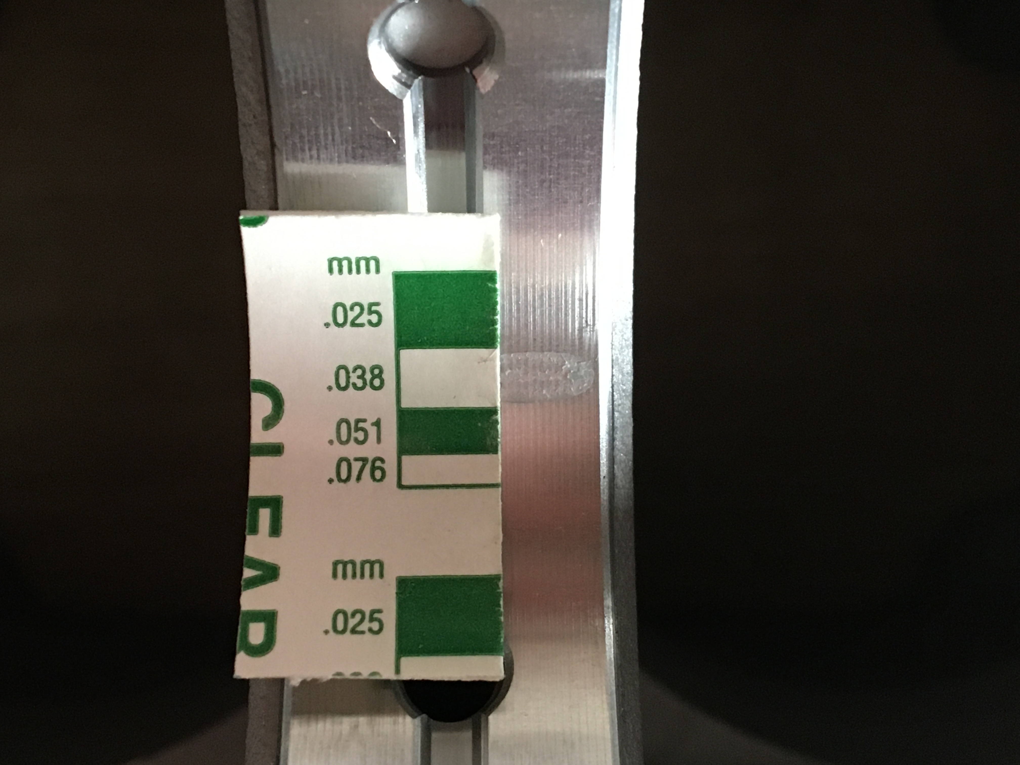

On coupe des petits morceaux que l’on place bien soigneusement. :mrgreen:

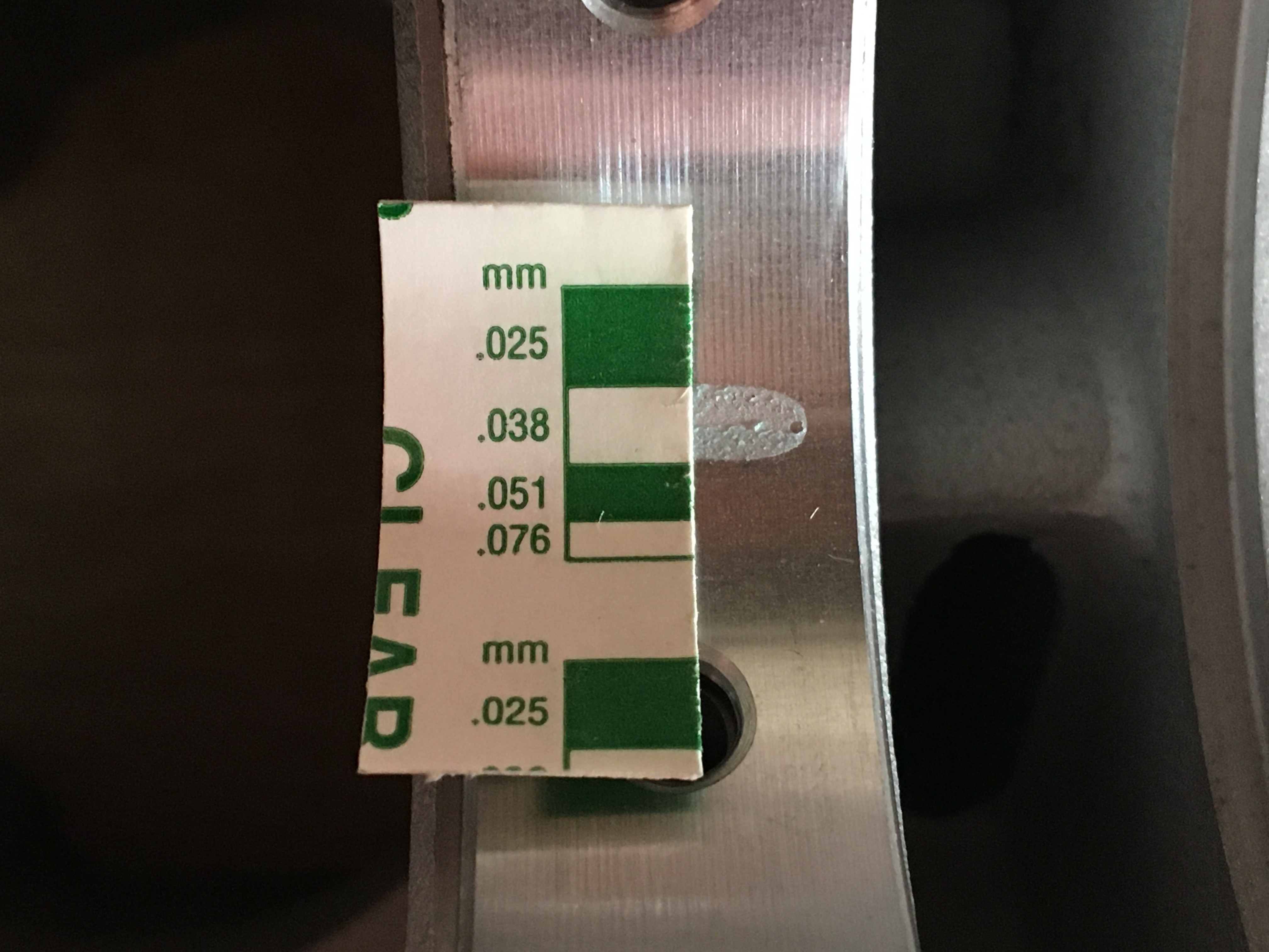

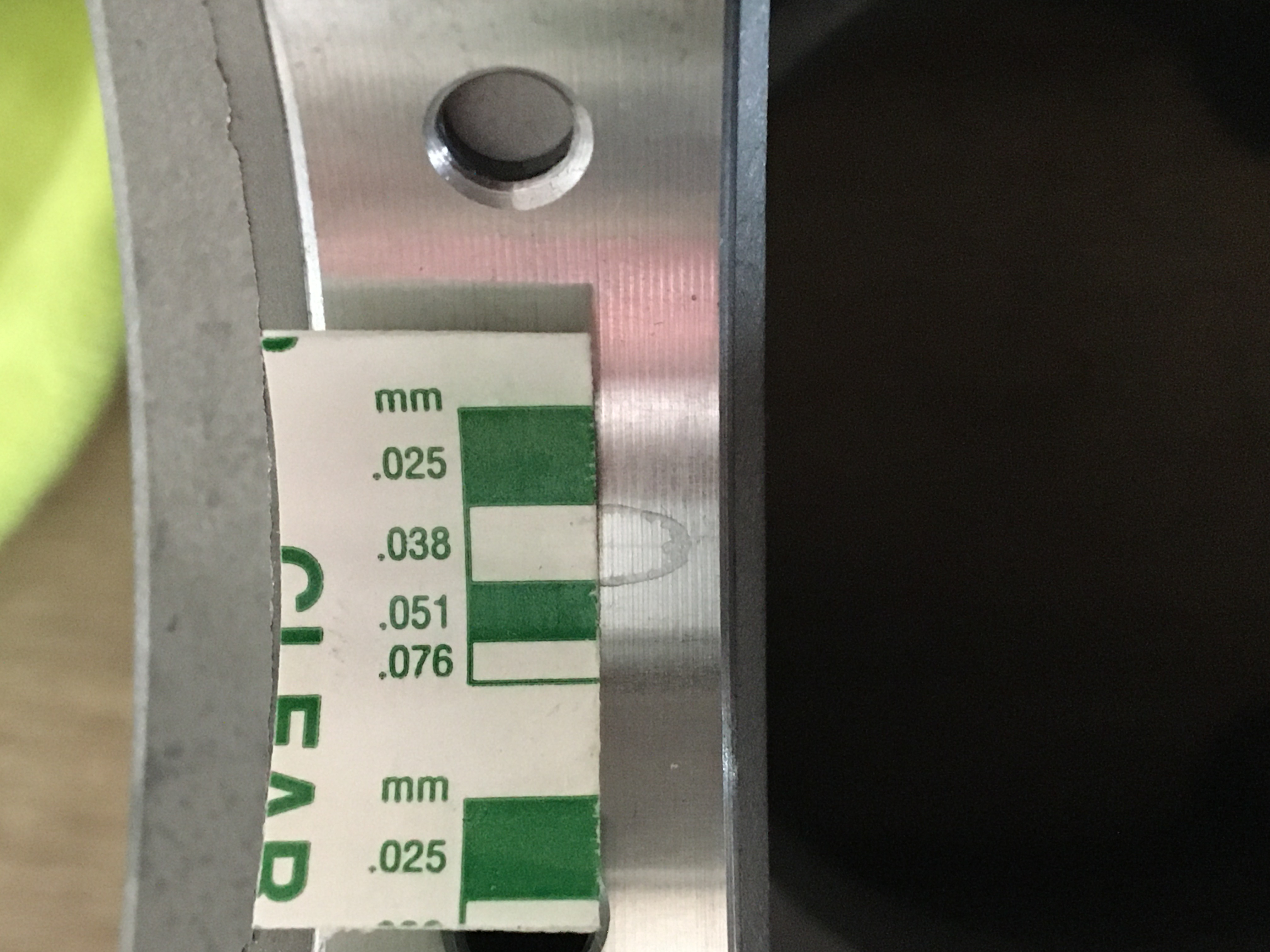

Serrage 2m/kg puis 45degrés.

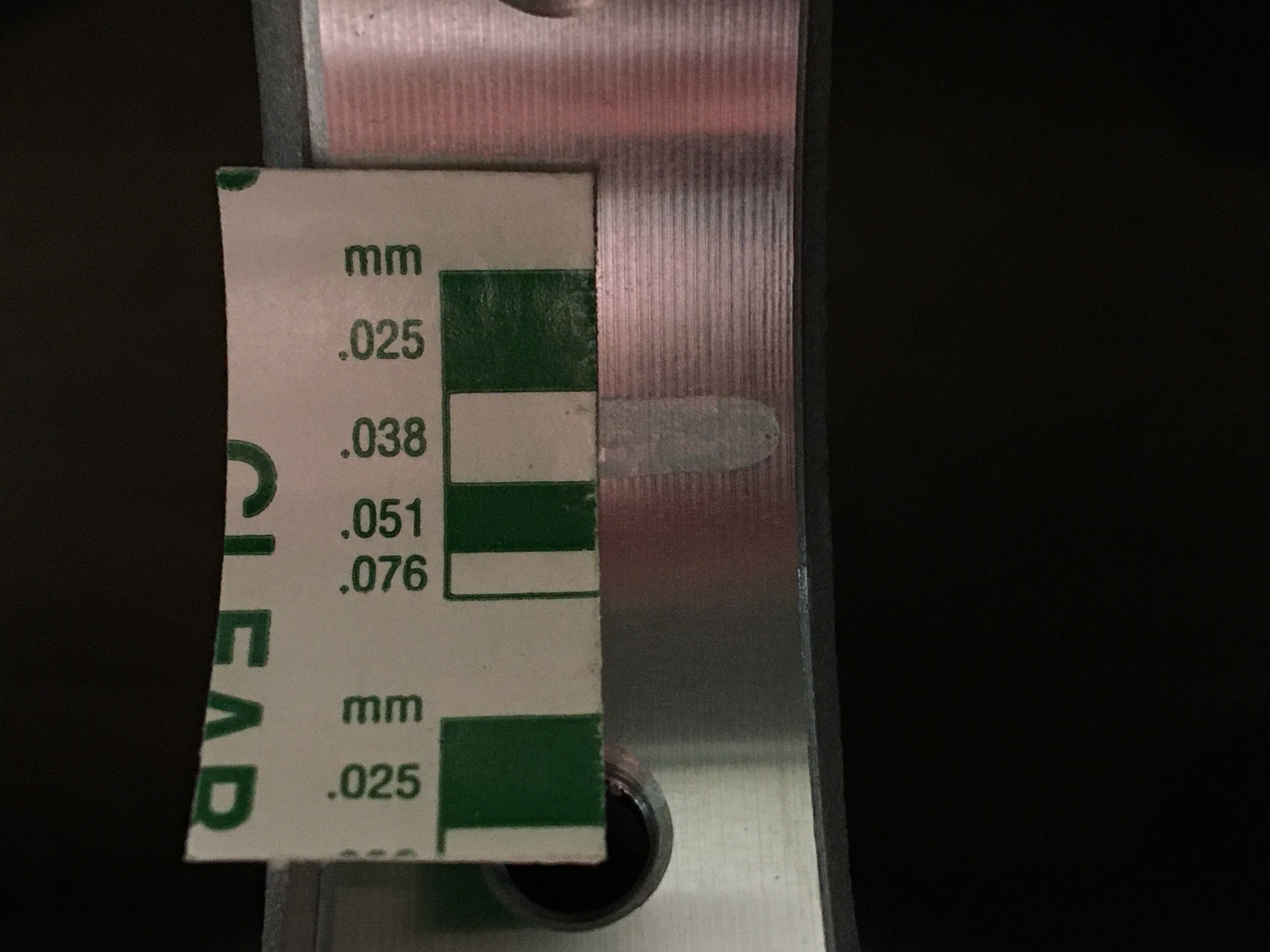

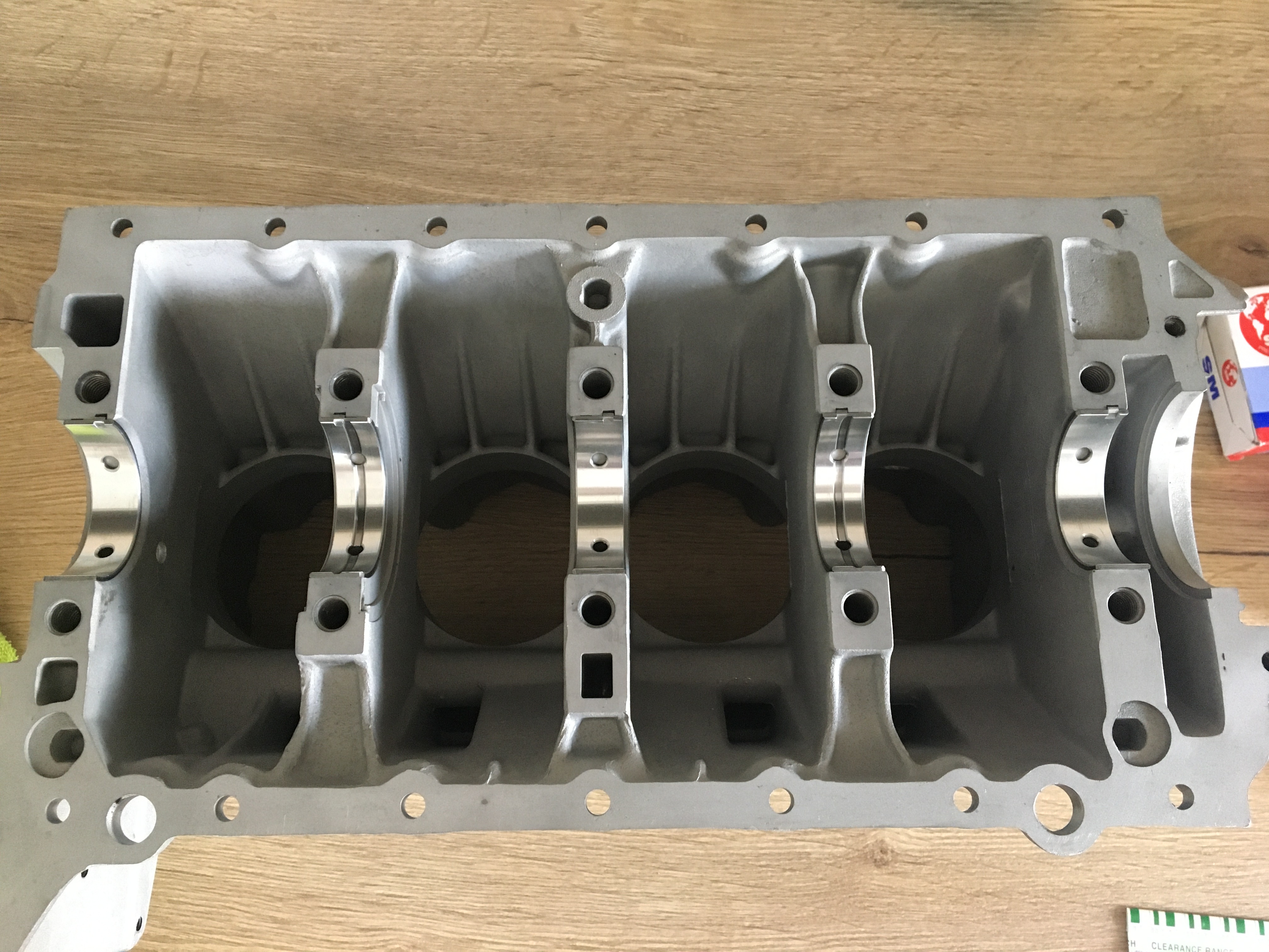

Après re dépose, vérification
Ils tournent tous autour de 0,38mm. Ça semble bien.

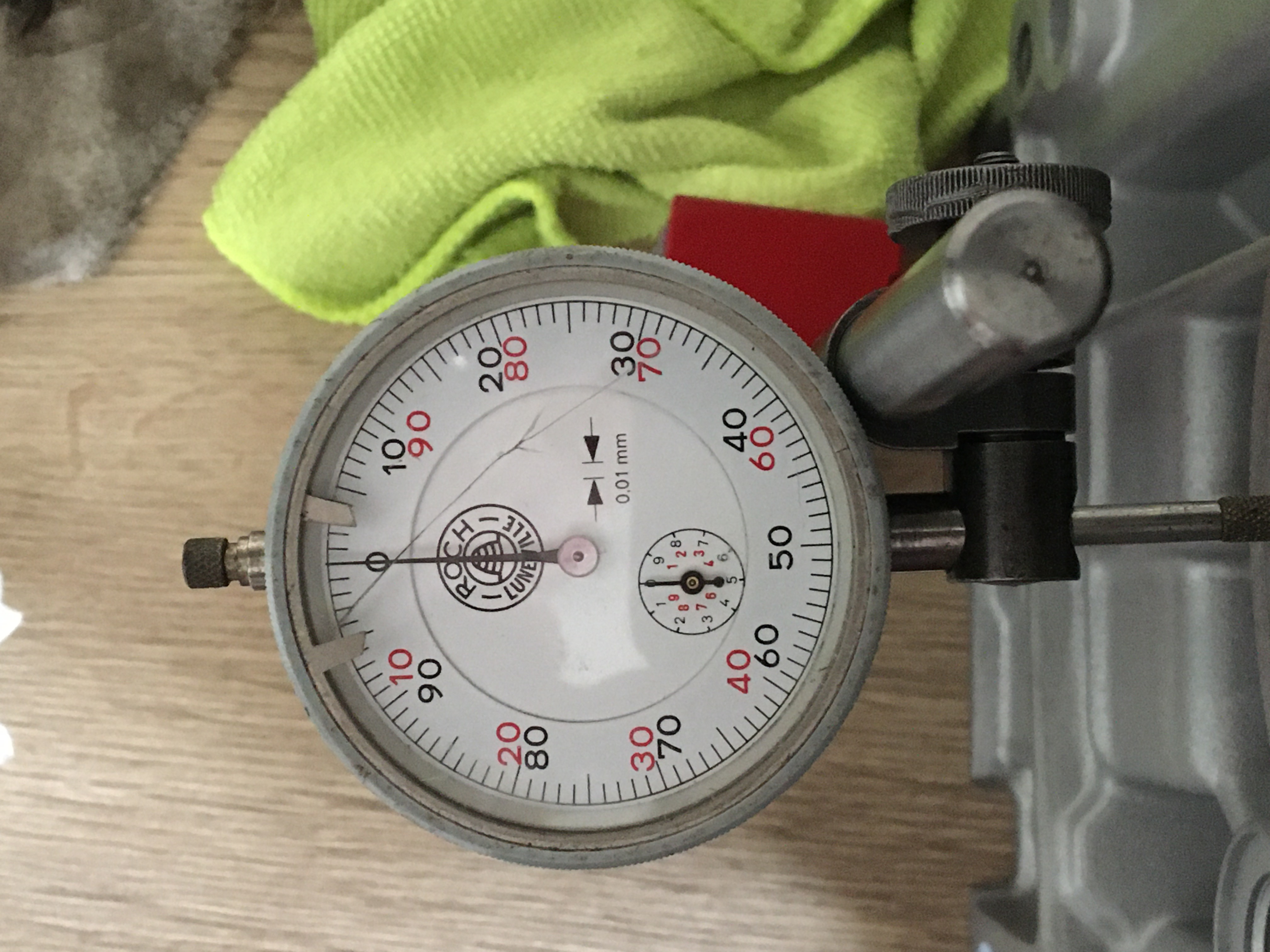

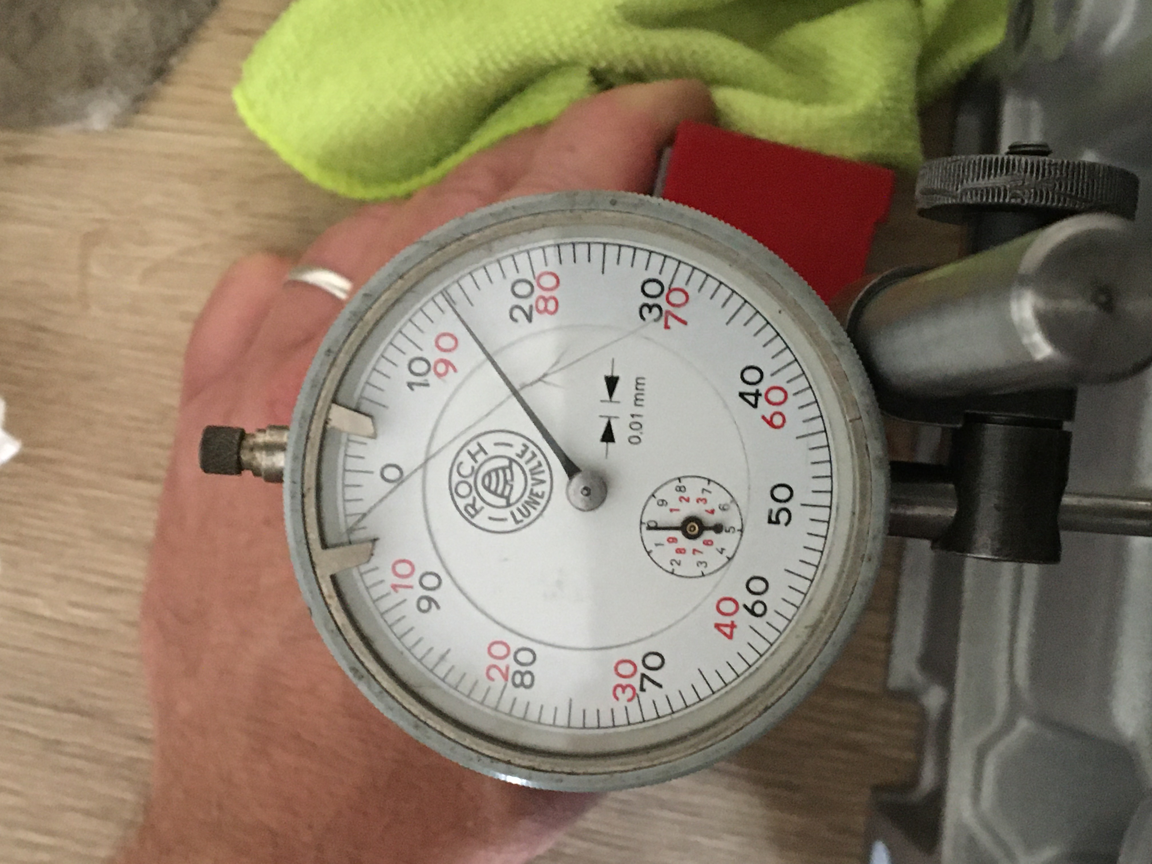

Ensuite jeu latéral de vilo. 0.14mm on est dans les tolérances basse.
Voilà pour le début. J’attends ma pompe à huile maintenant pour fermer.

Petite astuce livrée par un préparateur de mes connaissances, et réalisée en ma présence, lorsqu'il mettait les coussinets en place, au fur et à mesure du serrage, il affinait, en alignant les coussinets à l'aide d'un petit outil maison, afin que le vilo tourne le plus librement possible....
Très efficace, car, il me demandait de tourner le vilo à la main, et suivant ses interventions, c'était plus ou moins libre.......et cela, jusqu’à obtention du meilleur résultat..... j'ai trouvé cela bluffant, tant on pouvait observer le changement, alors que l'on peut penser qu'en les mettant en place normalement c'était suffisant........j'ai eu la preuve que non.

Bon alors j’ai eu un retour du grand maître.
Jeu de fonctionnement compris entre 0,20 et 0,50
Donc je suis nickel !!!

Je me suis sans doute mal exprimé, il ne s'agit pas de faire tourner les coussinets.
Lorsque tu les mets en place, ils se positionnent dans leur emplacement grace à l'ergot.......mais, il y a toujours un peu de jeu.
Tu mets en place ton vilo, avec les coussinets supérieurs, et tu commence à serrer,...........tu vas avoir besoin d'une certaine force pour faire tourner ton vilo, le but est que cette force, soit la plus faible possible.....
En tapant perpendiculairement, d'un coté ou de l'autre sur le bord des coussinets, supérieur et inférieur, avec un espèce de tournevis, tu vas voir que tu peux agir légèrement sur leur position......et ainsi, tu vas faire en sorte que le vilo, tourne, plus ou moins librement, et quand tu penses être au point ou le vilo tourne le plus librement possible, tu continue ton serrage.
Cette manip, je l'ai faite, chez le préparateur qui m'a fait, le réglage des carbus/allumage et la hauteur de caisse,......... pas sur m'on moteur, mais sur le moteur d'un de ces clients, et je peux t'affirmer, que la différence était notable.

En tapant tout doucement (faut pas faire un mattage hein :mrgreen: ) chaque coussinet de vilo, tu les fais bouger latéralement dans leur emplacement pour affiner le jeu du vilo. Si j'ai bien compris.
Je n'aurai pas cru ça possible :blink:

Moi non plus je ne pensais pas ça possible.
Mais en réfléchissant bien. Quand tu mets en place les coussinets. Ils ne se mettent pas forcément bien de suite.
Et donc si tu as un zieme de biais, bah ça frotte plus.
C’est super bien trouvé comme technique. :ok:

Les coussinets bougent très peu voire pas du tout une fois installés,alors,je ne vois pas ce que tu peux gagner :unsure:

olivF2000 a écrit : 23 sept. 2020, 10:23 Les coussinets bougent très peu voire pas du tout une fois installés,alors,je ne vois pas ce que tu peux gagner :unsure:
Très peu, c'est quelques centièmes, et parfois, c'est peut être suffisant.......Oliv, je te d'écris ce que j'ai vu et constaté........pour ma part, je ne m'étais pas soucié de ça, mais quand tu vois, tu es obligé de croire.
