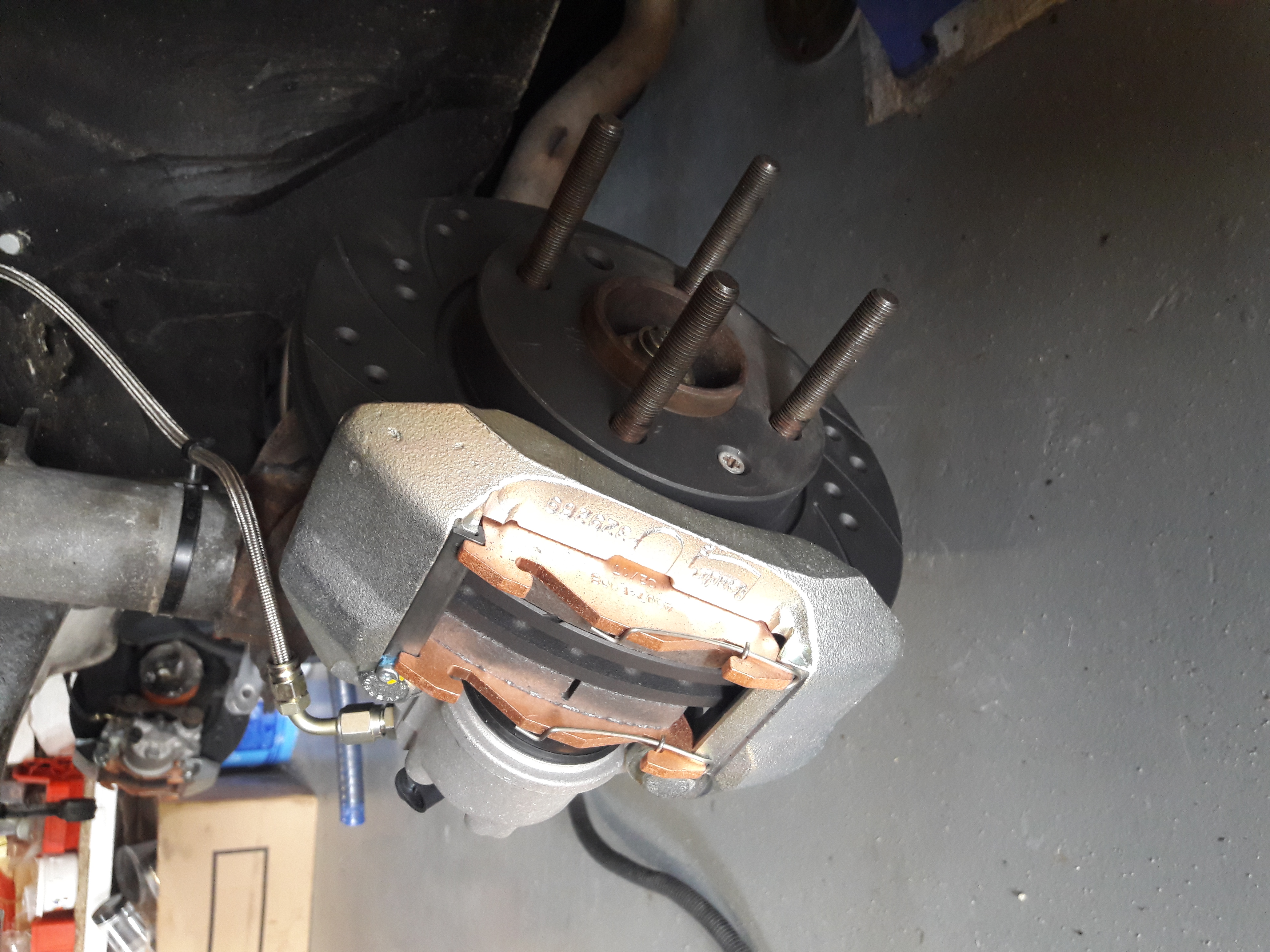

Cadeau du jour : j avais de grosse vibrations degueu à freinage au dessus de 50....disques neufs mais de vile marque type oscaro basic.
En descente de col pas glop du tout
Ça donnait ça.... Donc changement disques et plaquette pour des haut de gamme ebc + plaquette ebc yellow, + supports d étrier neufs tant qu on y est les miens étaient juste restaurés.
Pas de photo après j ai oublié mais les disques c est ça : Précision étrier et disques pour 307 hdi 366 mm.
Tout de suite ça change tout...le disque déjà finition de ouf avec revêtement noir juste à tomber
adieu la rouille degueu des disques bas de gammes
Vibration y a plus du tout, mordant de dingue même pas encore rodés...c est top!
Et bien sûr moins de poussière comme d hab avec les yellow, même si les reds sont mieux sur ce point mais j adore le mordant des yellows...toute façon je monte que ça ... ma SL, mon aston et ma Porsche y sont toutes passées L une apres l autre

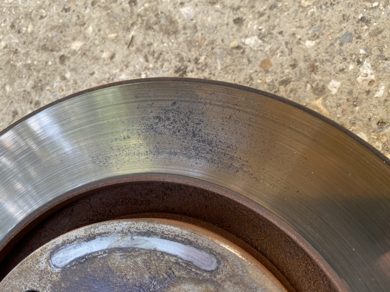

Après investigation des anciens disques les deux on une zone bizarre piquetee...ils sont pourtant neufs...jamais vu ça????

Peut être qu'ils étaient voilés pour qu'il y ai des vibrations
maintenant tu es tranquille avec des percés rainurés, il n'y a pas à dire la qualité se paye, mais tu as un bon retour sur investissement

Tout à fait d'accord avec toi pour le choix des disques

Verifies si l'ancien disque n'est pas voilé au niveau de la zone piquée , ça a l'air de venir de là ton soucis de vibrations.

J ai bien L impression que ça vient de la oui...
Ça doit être encore une &€@%####!!!!? De
Production delocalisee en bon acier chinois avec devoilage et équilibrage fait à la truelle!!!
Allez hop! Direction la poubelle, endroit le mieux adapté pour des produits de cette « qualité «
