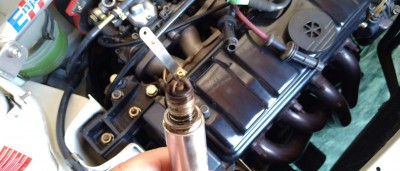

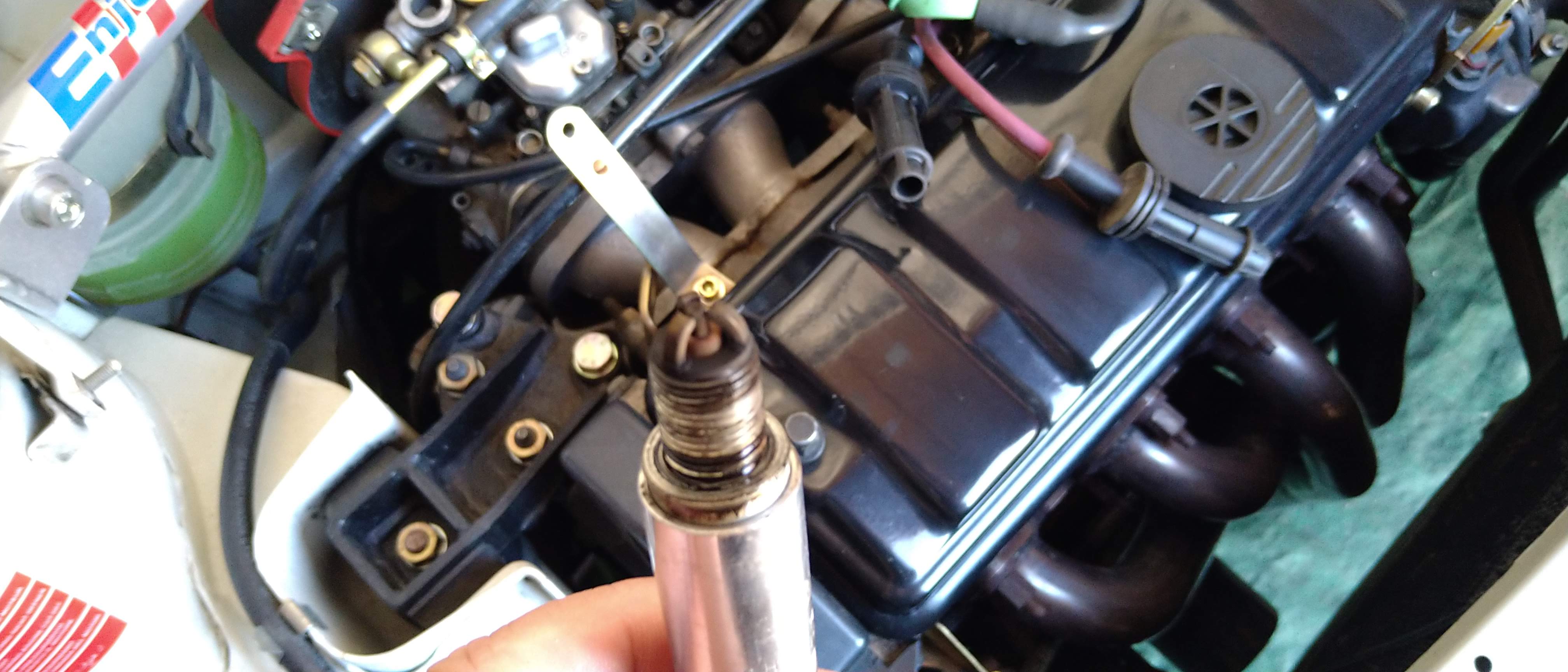

Je viens de démonter mes bougies après 150 kms avec les 50F8: c'est déjà nettement moins noir! :mrgreen:

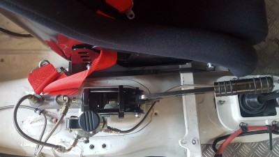

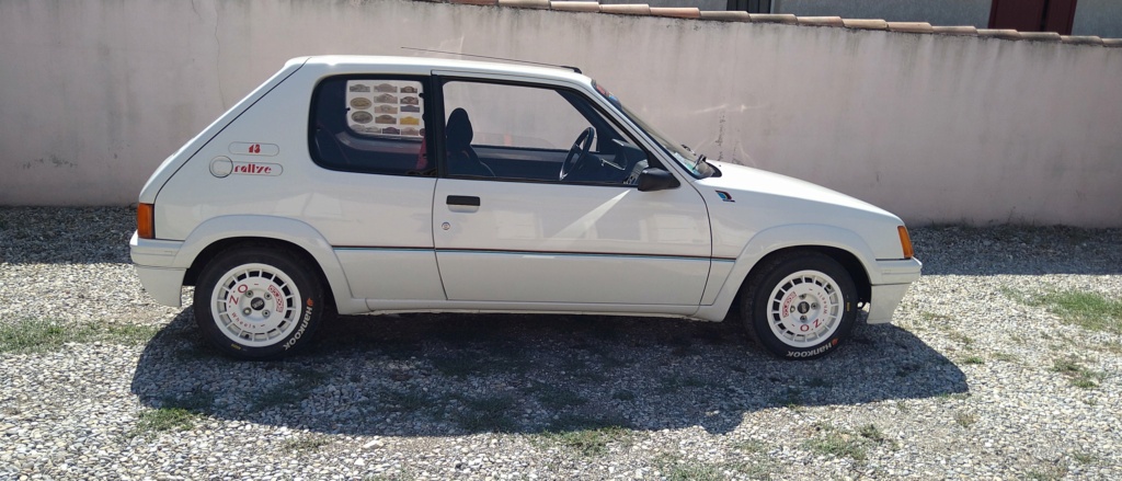

Préparation de l'auto pour la Ronde Historique du Centre Var dans 15 jours:
montage des roues en 13", du volant tulipé, des harnais etc...

Sympa la version semi racing !!! :mrgreen:
Tu te sers de quels points de fixations pour tes harnais ?

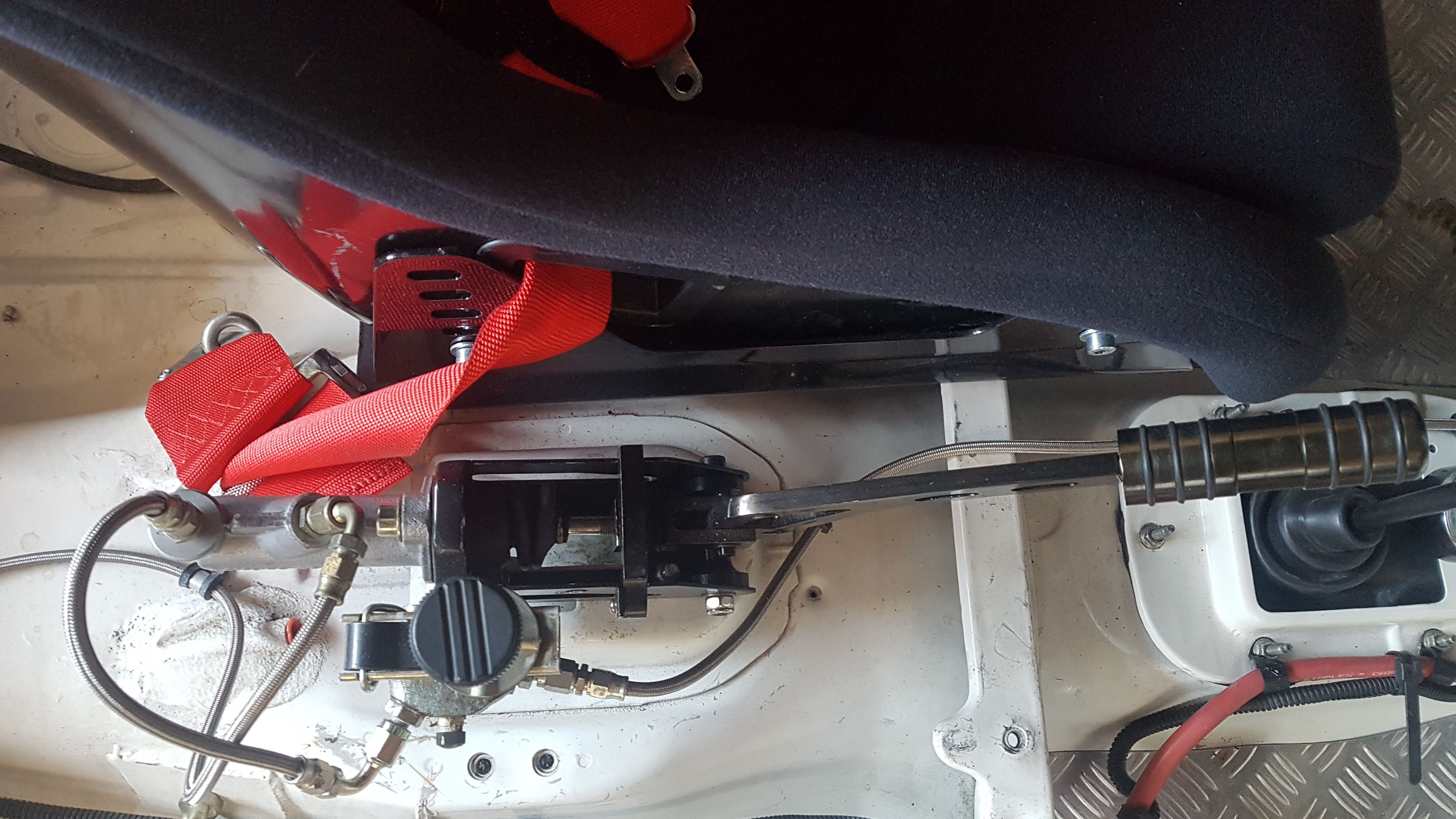

Teelck a écrit : 14 sept. 2020, 06:52
les 2 sangles d'épaules sur les attaches inférieures des ceintures AR et les sangles ventrales sur les points d'origine de la ceinture avant ;)

oui, les œillets restent sur l'auto toute l'année sauf ceux fixés sur les sièges qui ne passent pas avec le cache frein à main en place :(

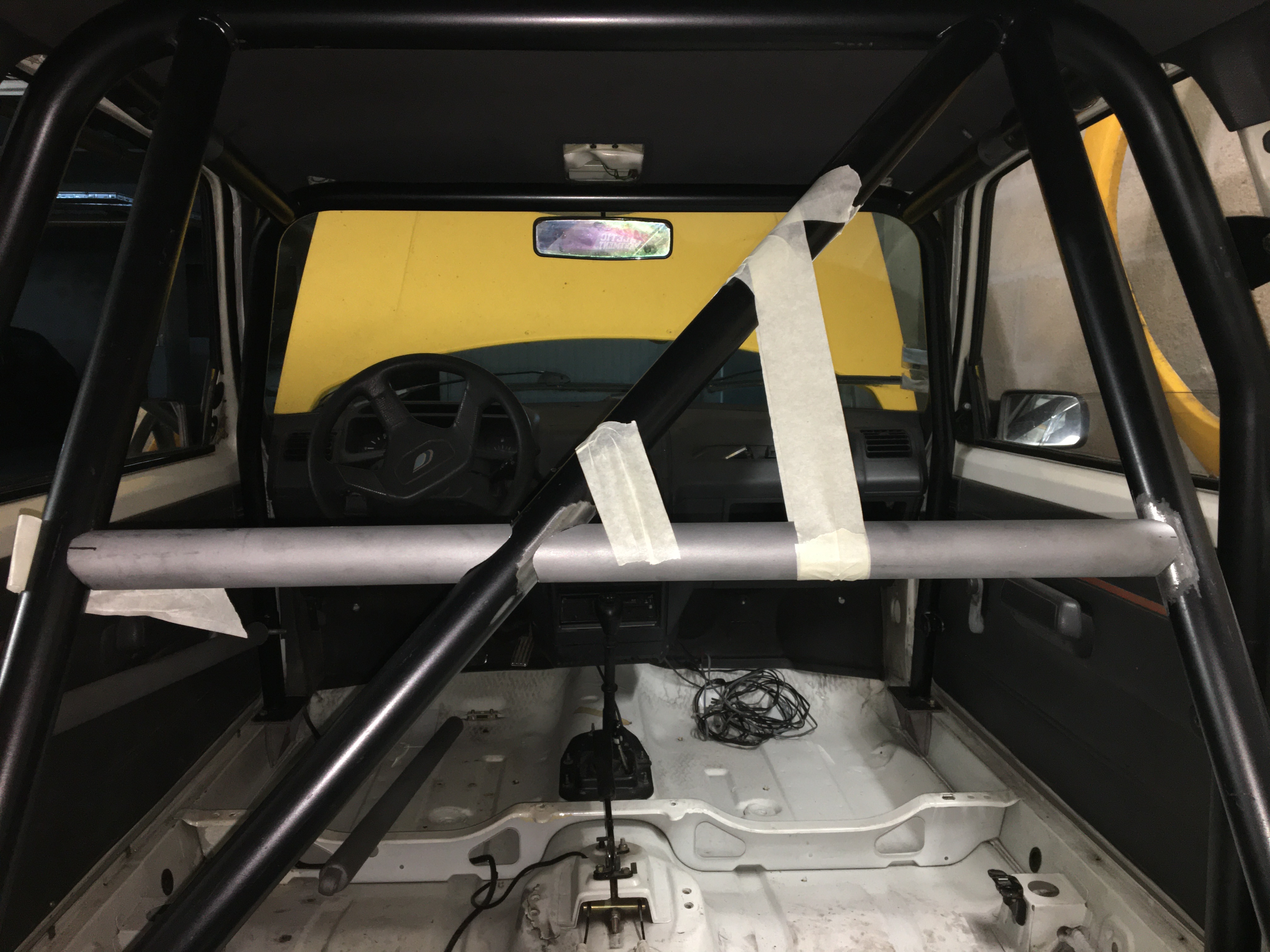

De ce côté des harnais, je ne suis pas trop inquiet pour moi. J’ai ressoudé deux traverses horizontales de chaque côté de la traverse oblique de la partie arrière.
C’est plus sûr chaque côté des baquets que je me posais la question. :p

C'est exactement ce que j'ai sur la grA :ok: mais pour une auto "racing" , je te conseille vivement de souder des contre plaques pour les harnais sur le tunnel central <_<
