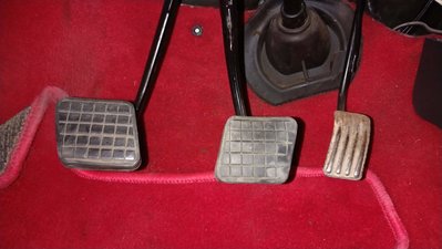

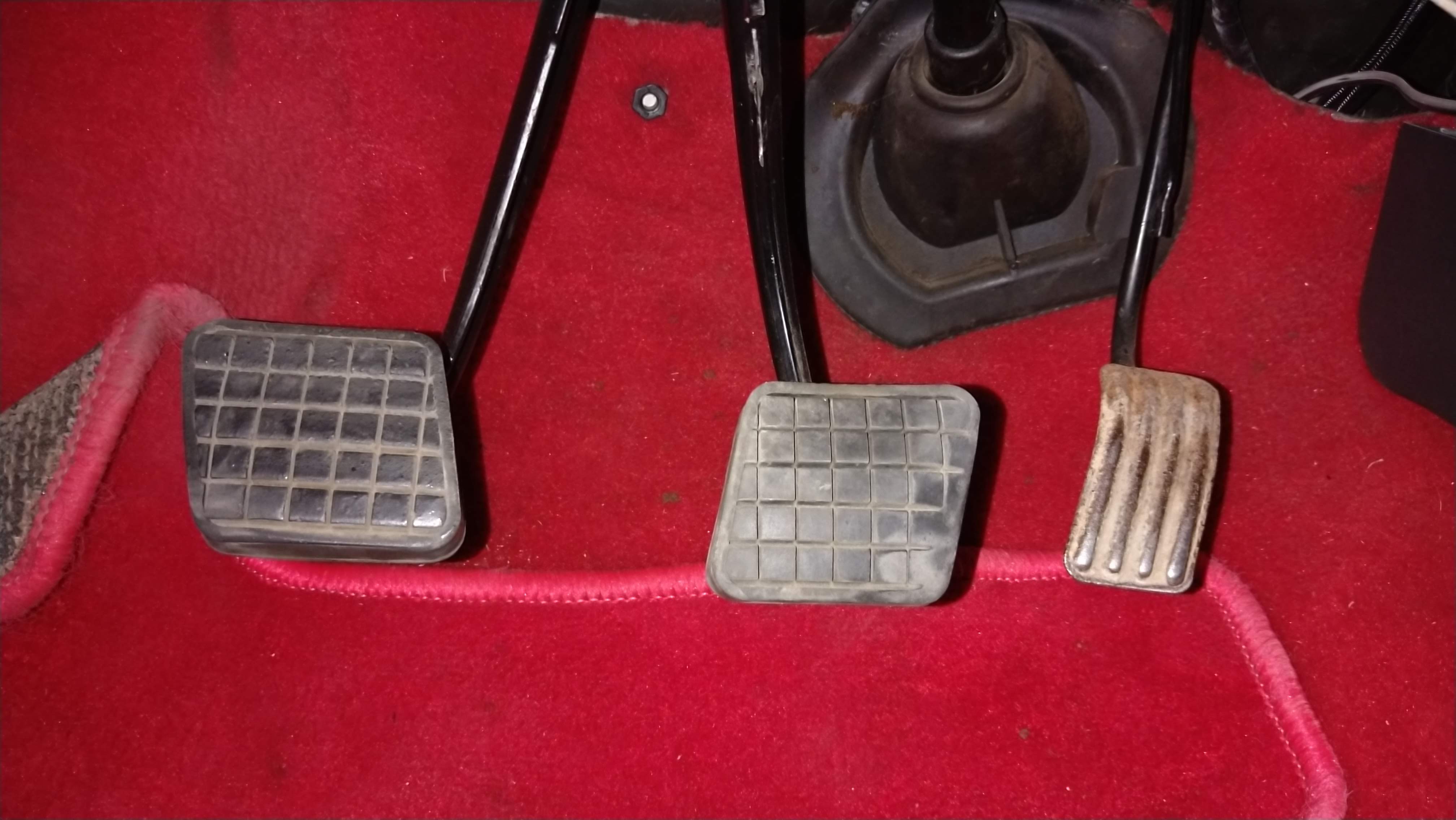

Grosse modification aujourd'hui, que je voulais faire depuis très longtemps : adaptation de la pédale d’accélérateur au talon pointe en la tordant pour la rapprocher de la pédale de freins: :mrgreen:
Ca me génait à chaque fois que je prenais le volant et j'oubliais de le faire après! :day:
Cette fois, c'est fait! :ok:

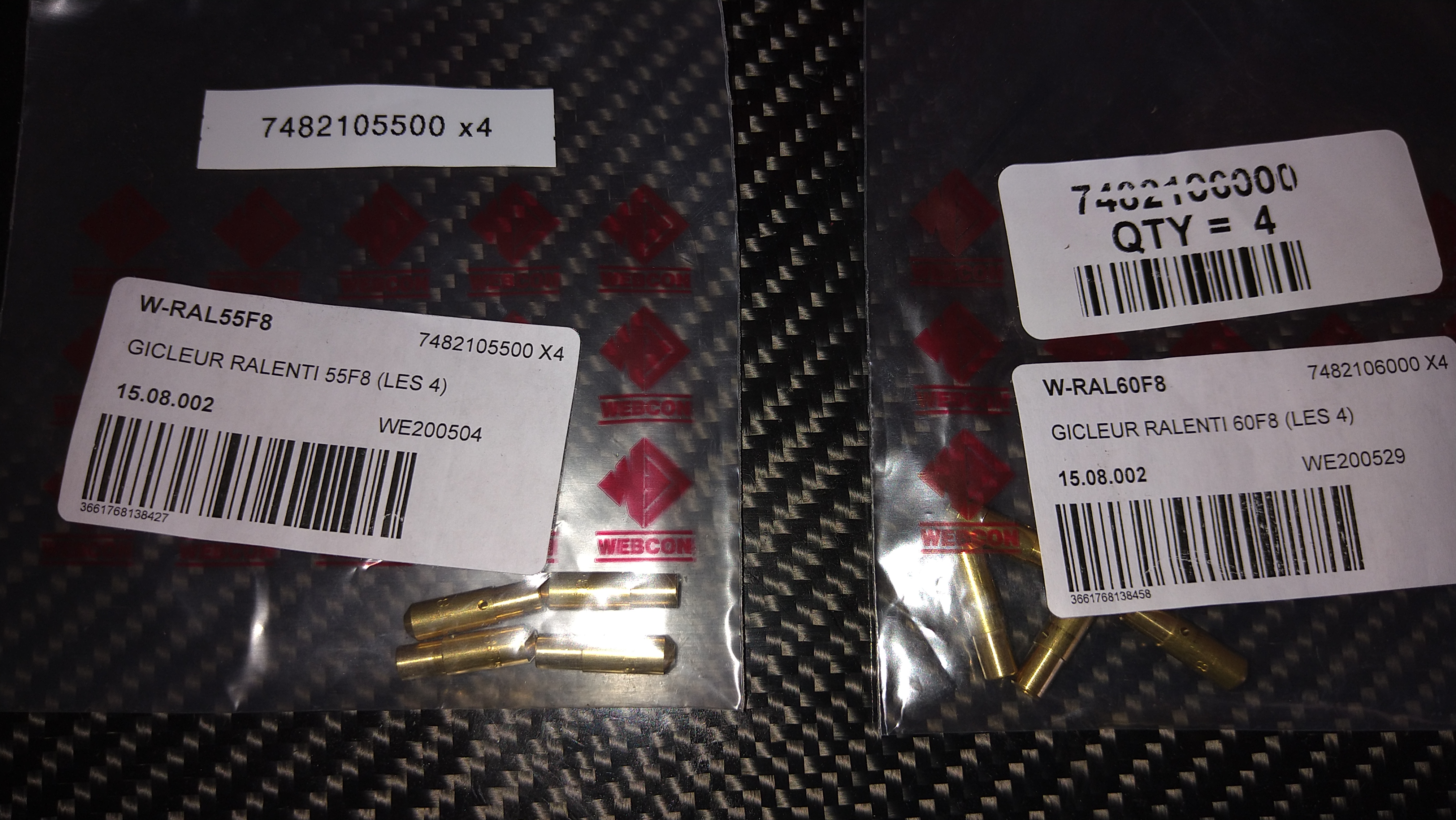

Les gicleurs en 65f8 , ça fonctionne très bien mais les bougies sont vraiment trop noires :blink:
Du coup, j'ai commandé (et reçu ce matin) des 55f8 et des 60f8:
Je vais pouvoir tester tout ça dès que je serai en état de conduire à nouveau :ok:

Je viens de monter les 55f8, il a fallu que je desserre d'un bon 1/2 tour les richesses mais ça a l'air de bien tourner :ok:
Plus qu'à attendre l'essai routier... :lala:
