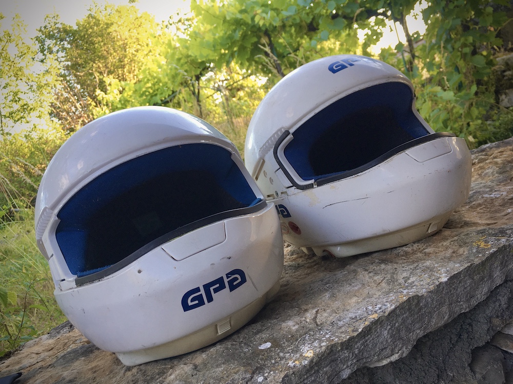

Autre petite nouvelle qui à toute son importance , Fabien et Evelyne, qui m'ont fait l'honneur de passer me faire un joli coucou dans ma campagne lotoise , ont ramené dans leur besace des objets collector ... avec notamment les fameux casques GPA qu'ils utilisaient en 90 !

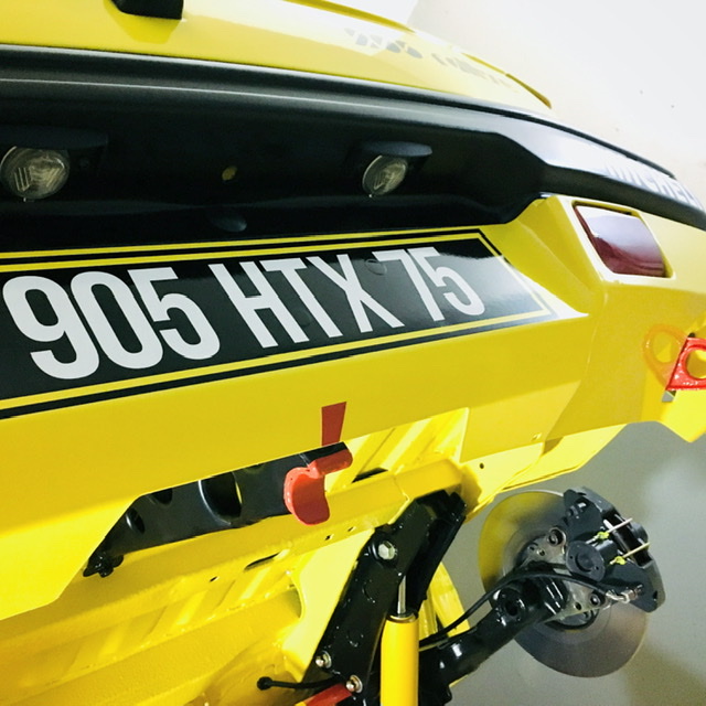

Je suis assez inculte en beaucoup de sujets et les GrA en prime. Alors peux tu me dires à quoi sert le zinzin Noir avec du rouge sous le coffre ???
Je me régale de de ouvrir toutes ou parties des spécificités de cette auto. C’est un pur plaisir.

Un lève rapide pour l'assistance?Teelck a écrit : à quoi sert le zinzin Noir avec du rouge sous le coffre ???

gt66 a écrit :Un lève rapide pour l'assistance?Teelck a écrit : à quoi sert le zinzin Noir avec du rouge sous le coffre ???
Merci.
Merci Bébiss. Magnifiques ces photos!
Je me suis dis la même chose ! Comme les Cobras
Merci en tout cas pour cette mise à jour

Oui c'est bien le support censé réceptionner la barre du lève-rapide !
Il y a 2 modèles différents Jean-Luc , 1 pour l'avant , qui vient prendre les 2 crochets de la traverse , et 1 autre plus court pour l'arrière , j'ai les plans et côtes de ces derniers , je m'attèlerai à leur reproduction à l'occasion !
Merci pour vos mots doux à son égard ...
